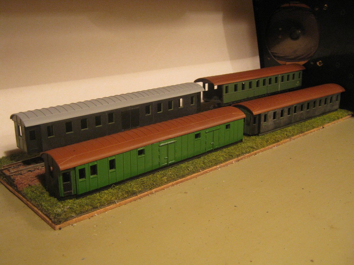

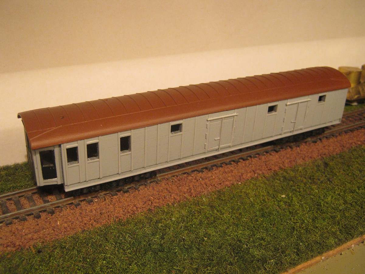

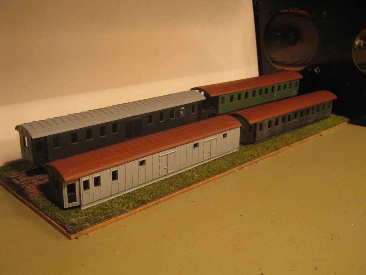

Слегка затянувшийся перекур...Зображення
С серой крышей будет для пожарного поезда.

А білий - це поштовий?
Has thanked: 1175 times
Re: Делаем вагоны СЖД
Hockenheim писав:А білий - це поштовий?
Скорее багажный (если не путаю). Выглядит классно!

Замечательная новая жизнь семиоконников.С грибочками будет фантастично.
Остатки разметки от окон по борту жаль что не зашкурил. :oops:

Stinky писав:Остатки разметки от окон по борту жаль что не зашкурил.
Есть такое дело... :oops:
Тут надо было своевременно определяться и делать с умом - или разметку аккуратнее, или заклеивать весь борт.
А первоначально планировалось именно заклеивать полистиролом 0,5. У этих вагонов внизу идёт ряд заклёпок.

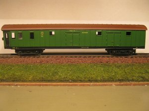

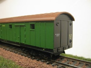

Хотел накатать на тонком полистироле и наклеить. Затем решил, что и без заклёпок покатит...
Предполагалось, что поверхность выровняется и на черновом борту можно делать что угодно. Погорячился...

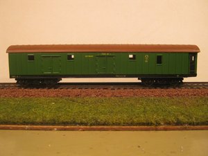

Крупным планом покажу, когда повешу декали и задую матовым лаком. Сейчас эмаль сильно бликует и нормально отснять не могу.

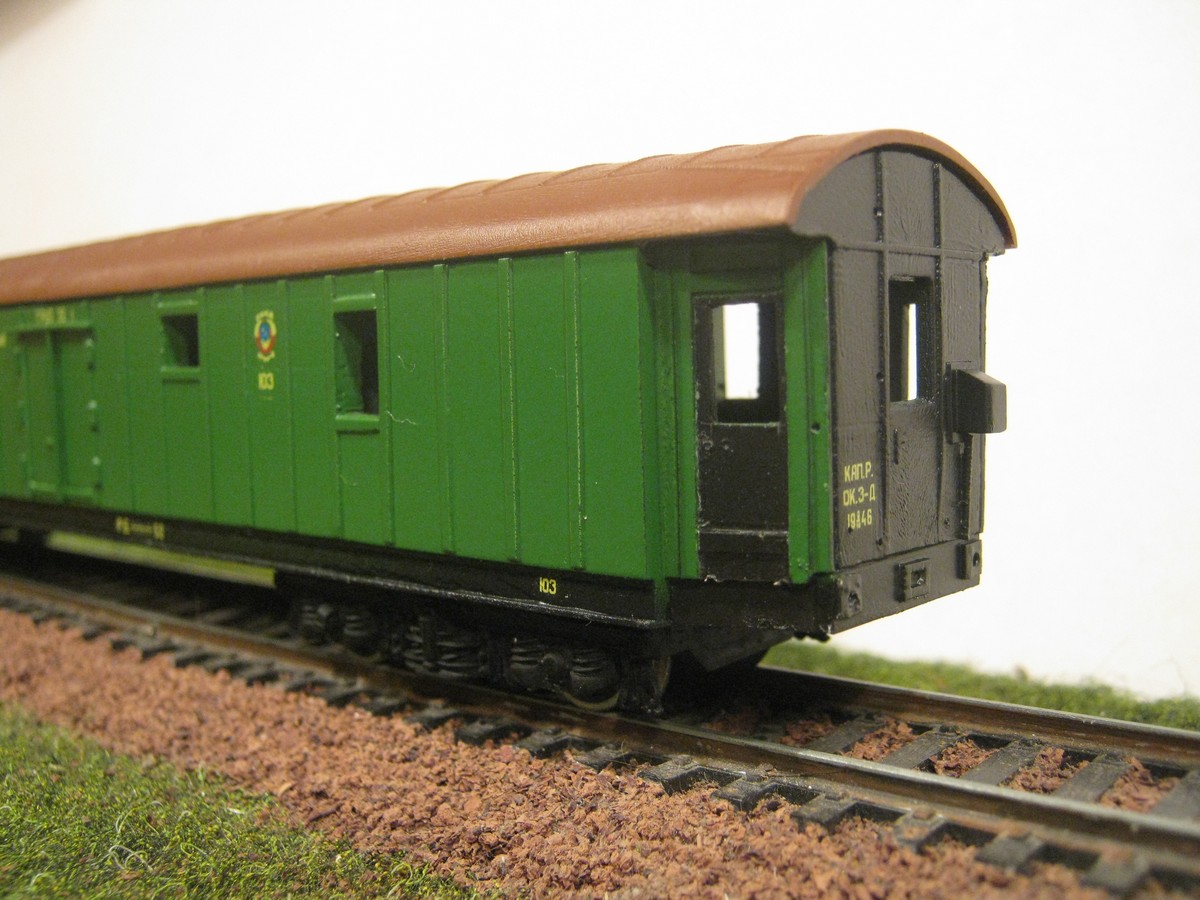

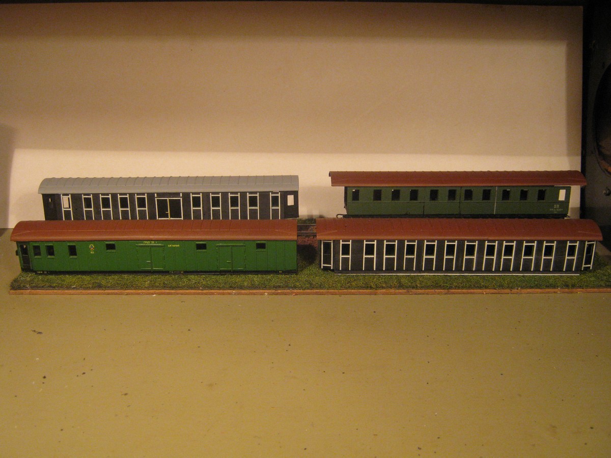

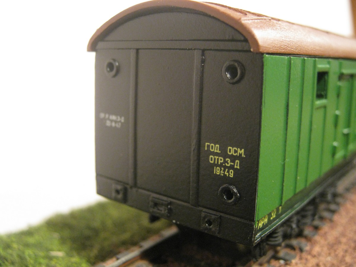

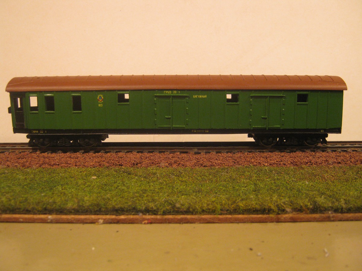

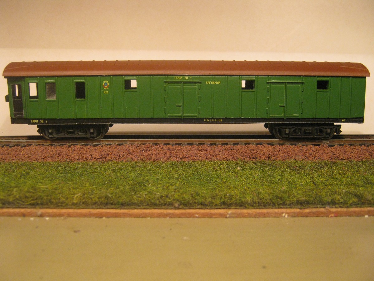

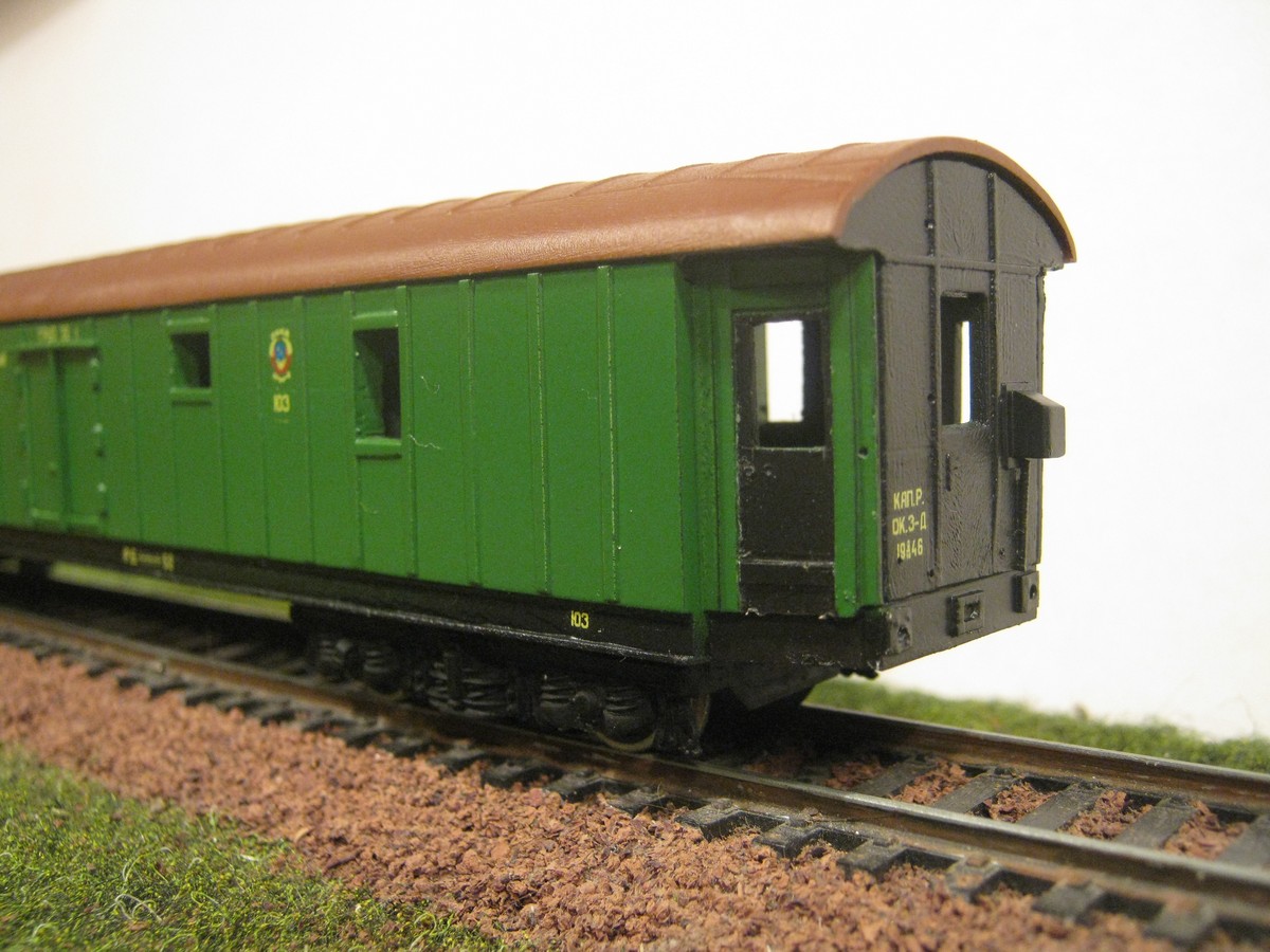

Декали и матовый лак.
Декали Сергея Попова(justin).
Тележки во внимание не берём - будут другие.

Отменная работа, ЮрСаныч!
Осталось только обкатать ;)
Has thanked: 431 times
Да, составчик знатный получился :mrgreen: Браво :!:
Повідомлень: 6385
Has thanked: 1585 times
Been thanked: 3489 times
Хороша работа.Декали легли просто великолепно! ;)

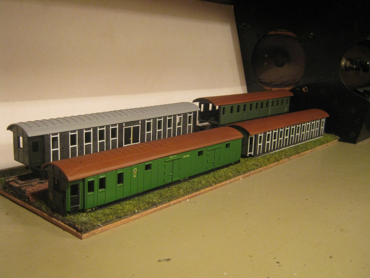

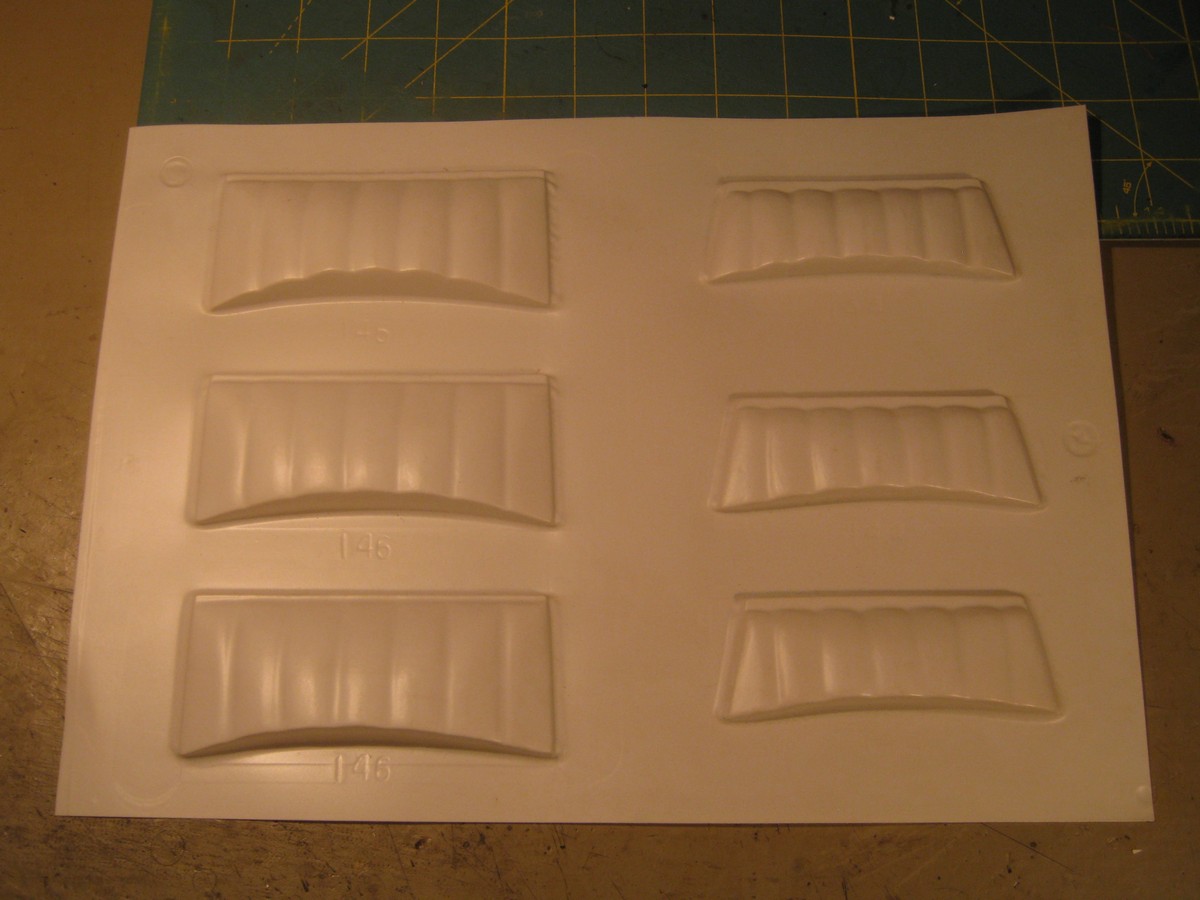

Сейчас занимаюсь другим проектом. Но для этой серии нарезал пачку полосок расшивки и действительно в перекурах приклеиваю по несколько штук - сразу как-то очень уж утомительно...
Да и сам проект неспешный, без обязательств. Неспешно и осилю.

А из чего нарезаешь? Из бальзы?

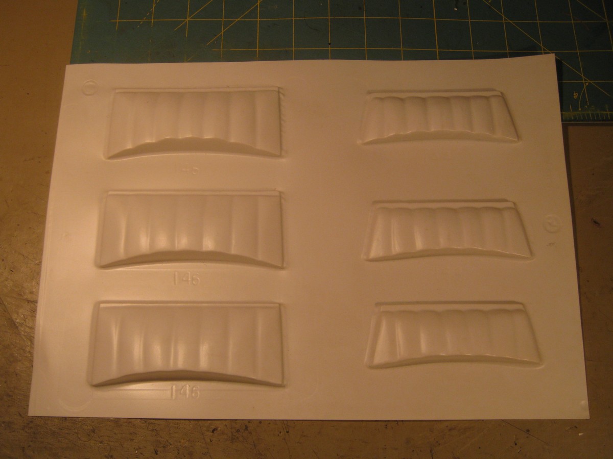

Timon писав:А из чего нарезаешь?
Судомоделизм выручает.
Есть у меня паруса, которые на модели чаще всего не ставят потому, что считают некошерными. Выбросить жалко и по нескольку таких листов обычно есть у каждого, кто занимался сборкой пластиковых моделей парусников. Размер листа 340х245 мм. Ровные участки на полях вполне годятся для нашего дела. Толщина 0,25 мм. Отлично клеится дихлорэтаном.
Ширина полосок расшивки для вагонов 0,6 мм. Режу модельным ножом под линейку.

youdmit писав:Ширина полосок расшивки для вагонов 0,6 мм. Режу модельным ножом под линейку.
Только нож и линейка на такую пачку полосок? Обалдеть!
Юрий Саныч, снимаю шляпу!

Смотрел на паруса...Зачем выкинуть...Ведь можно из них тентированый груз
сделать для нашего дела. :roll:

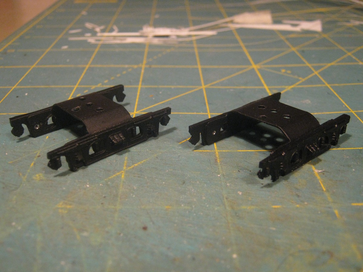

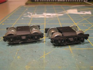

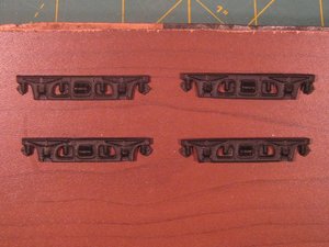

Получил от Олега отливки боковин тележек.
Первая партия на один вагон после обработки выглядит так.
Очень доволен. Но более ценным считаю отзывчивость и доброжелательность.

Да,Олег здорово поддержал моделизЬму.После обработки боковины выглядят
более чем замечательно! :o С нетерпением жду фото их применения. :roll:

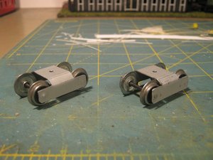

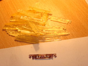

youdmit писав:Первая партия на один вагон после обработки выглядит так.
Далее дело было уже так. Металл 0,5 мм.
