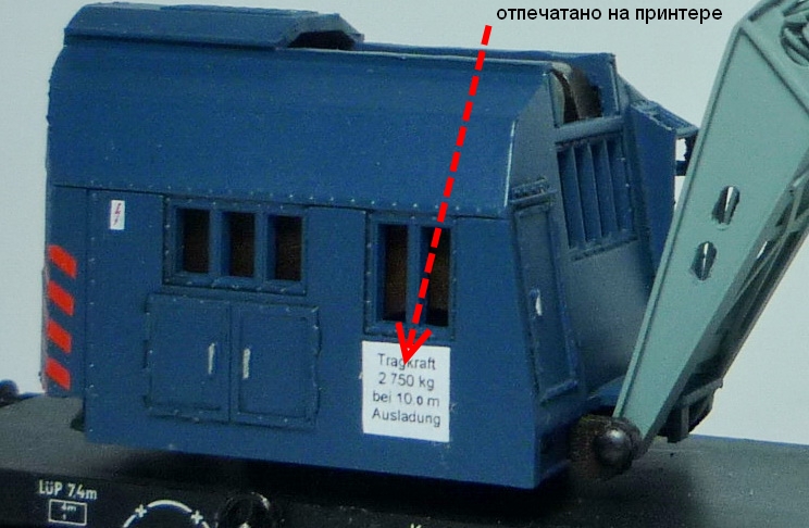

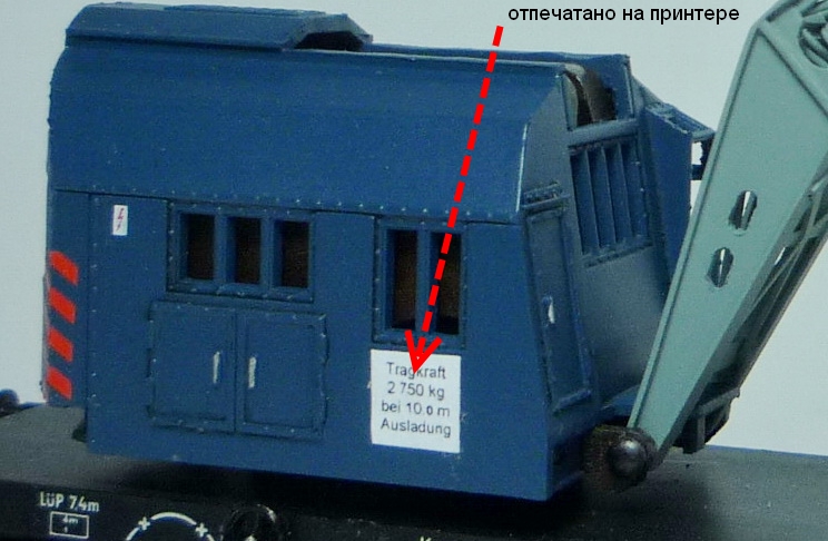

Для завершення тільки деколі просяться, але це болюча проблема для нас.
Анатолій, у мене десь в закромах мають бути таблички від цистерни, широкі. Можу відправити вам. Вони повинні підійти до вагового.

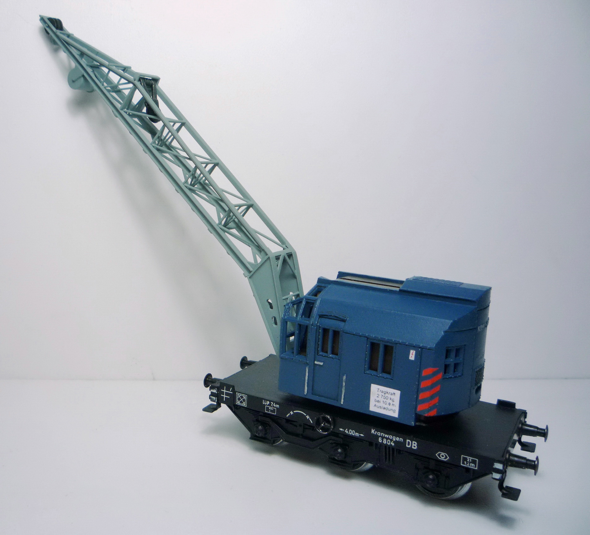

Спасибо. Таблички у меня есть, но надписи слишком уж разные на цистерне и весоповерочном. С деками проблема действительно большая. Заказывать партию минимум 50 шт деколей ради одной-двух моделей слишком накладно. Печатать можно только то, что идёт на большинство моделей. Ну, может, что нибудь придумаю. Например так:

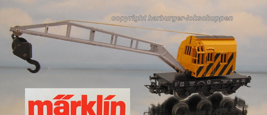

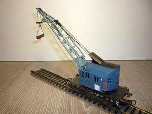

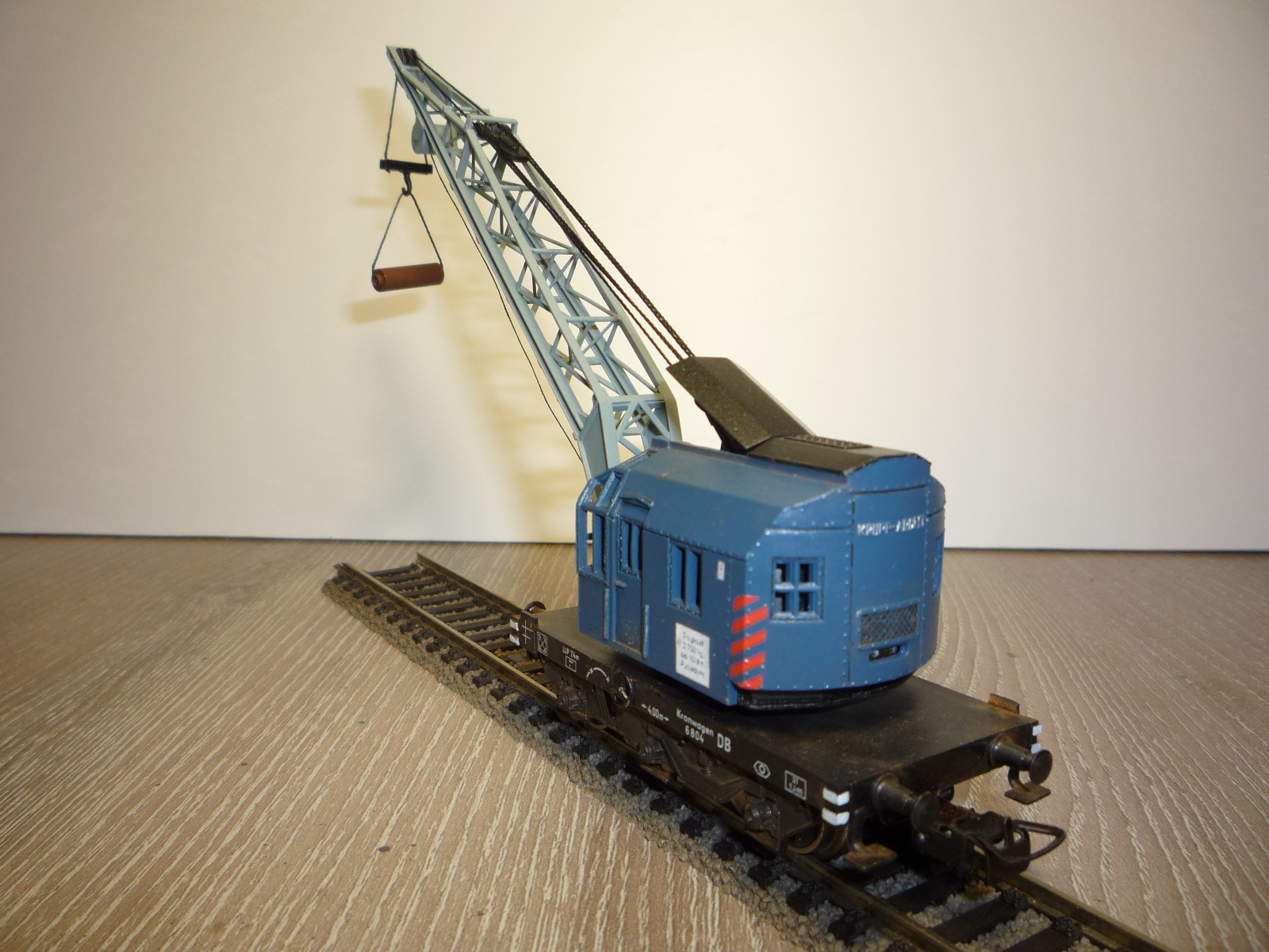

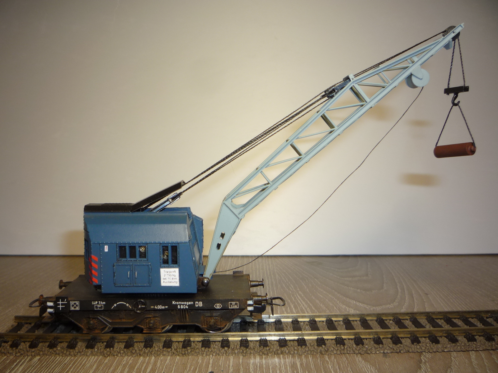

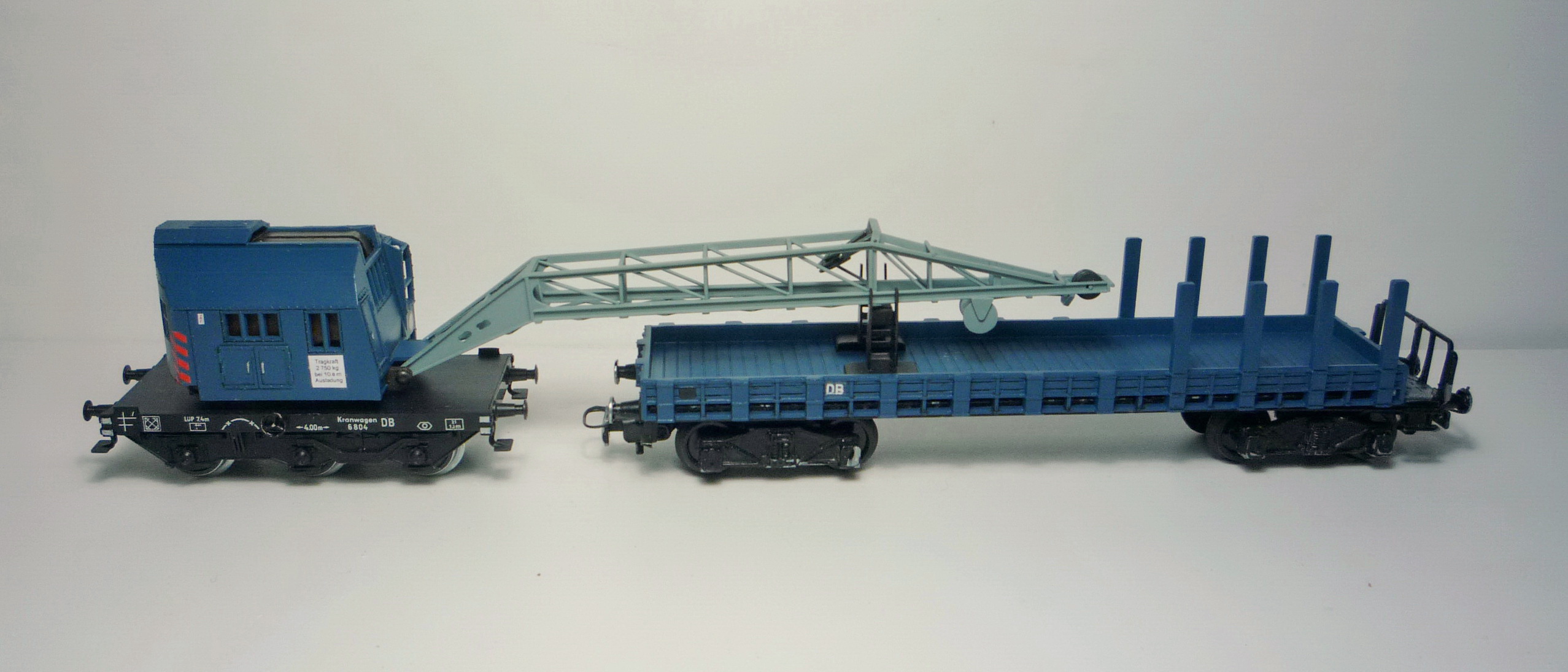

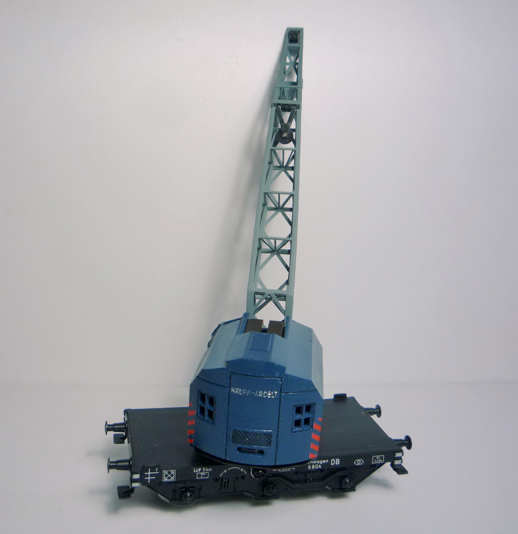

Это я сейчас делаю очередной кран. Был вот такой Marklin:

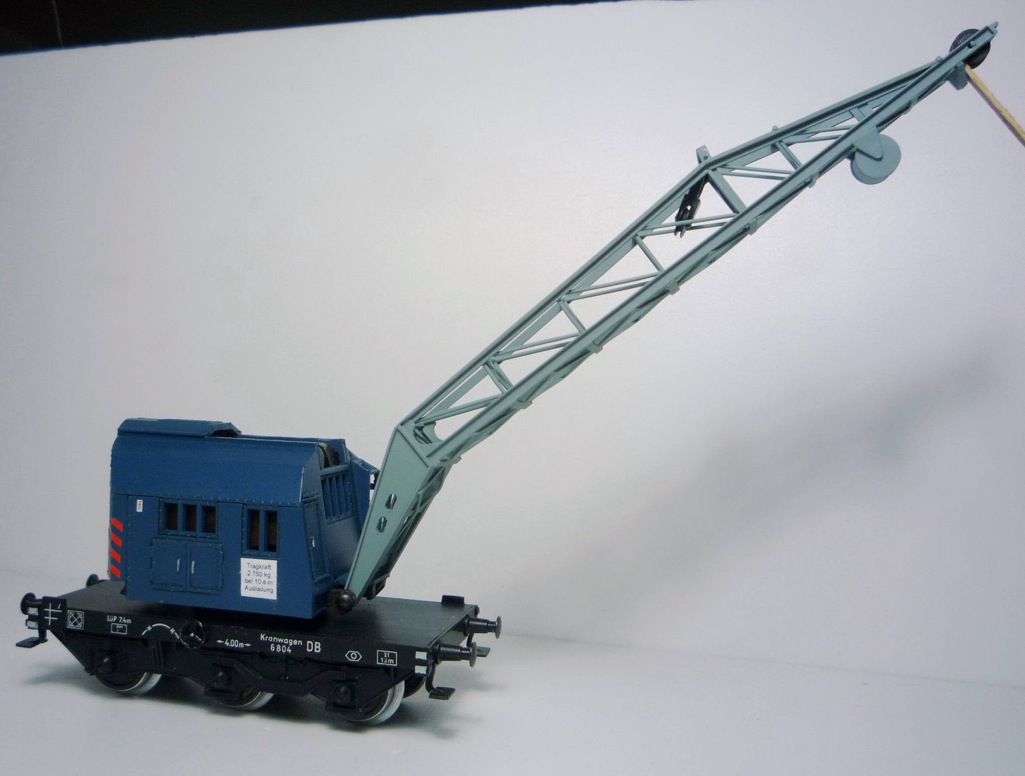

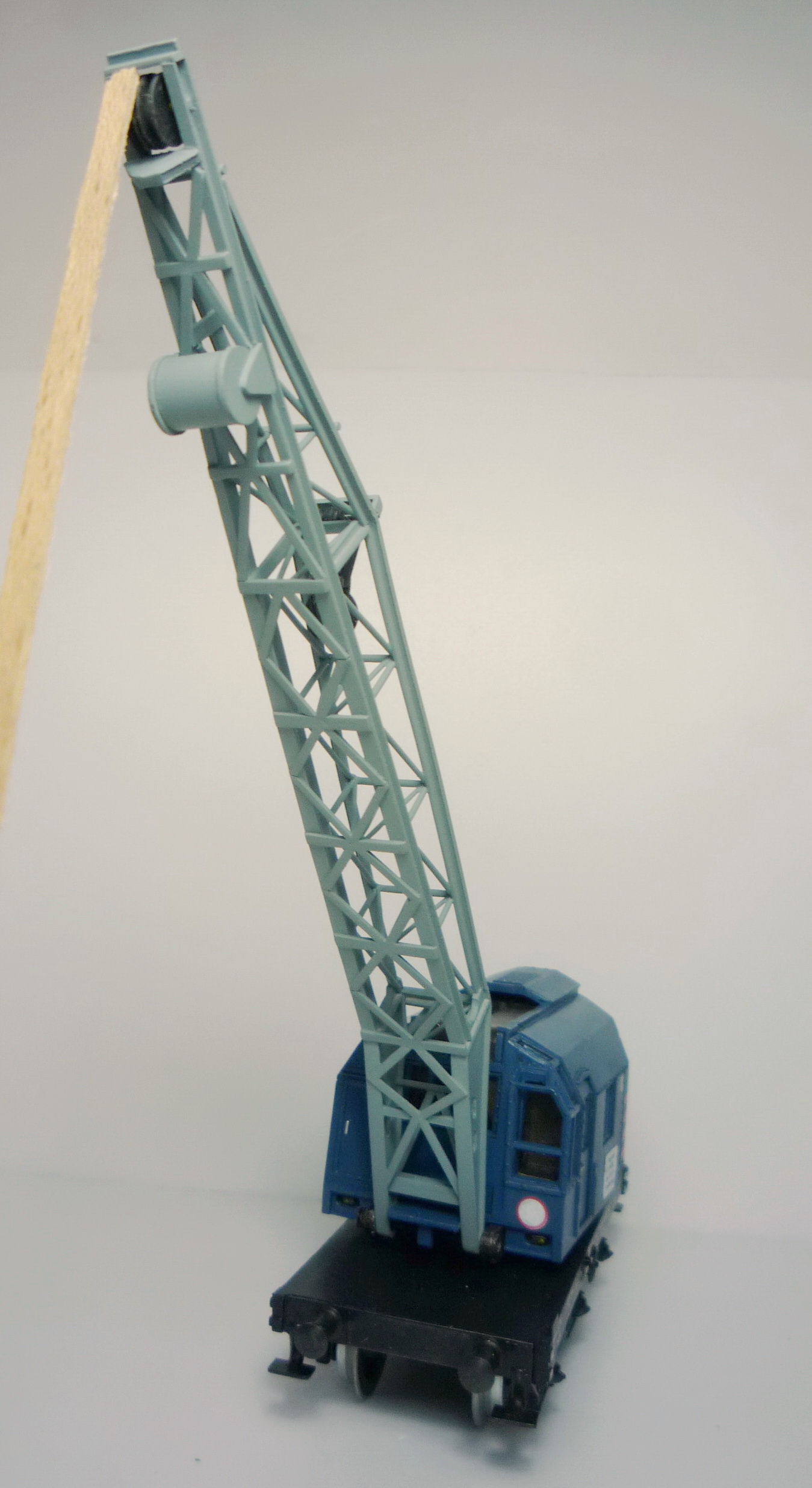

Мне попался в виде конструктора для самостоятельной сборки, без платформы, без крюка и сцепок. Стрела ужасная, сделал новую.

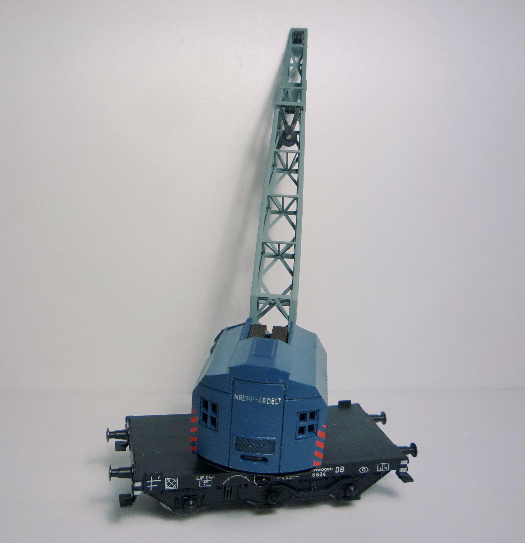

Перекрасил. Сейчас вот в таком виде, ещё не закончил.

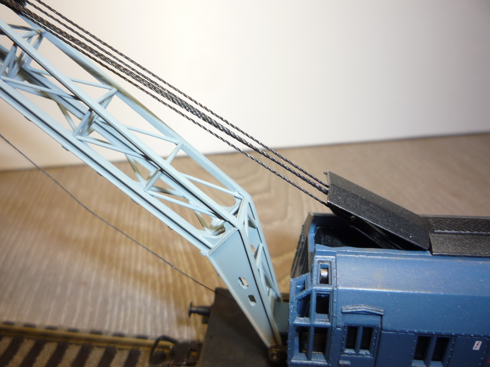

Стрела мега филигранная.Очень прототипичная.А башне вы делали смывочку или фильтр
я так понимаю?Выделяли рельеф...

Да, смывка.

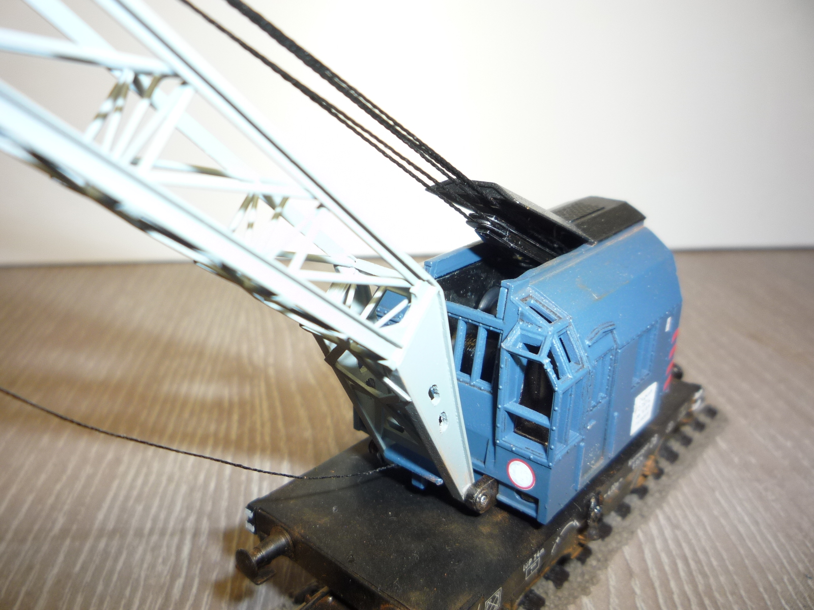

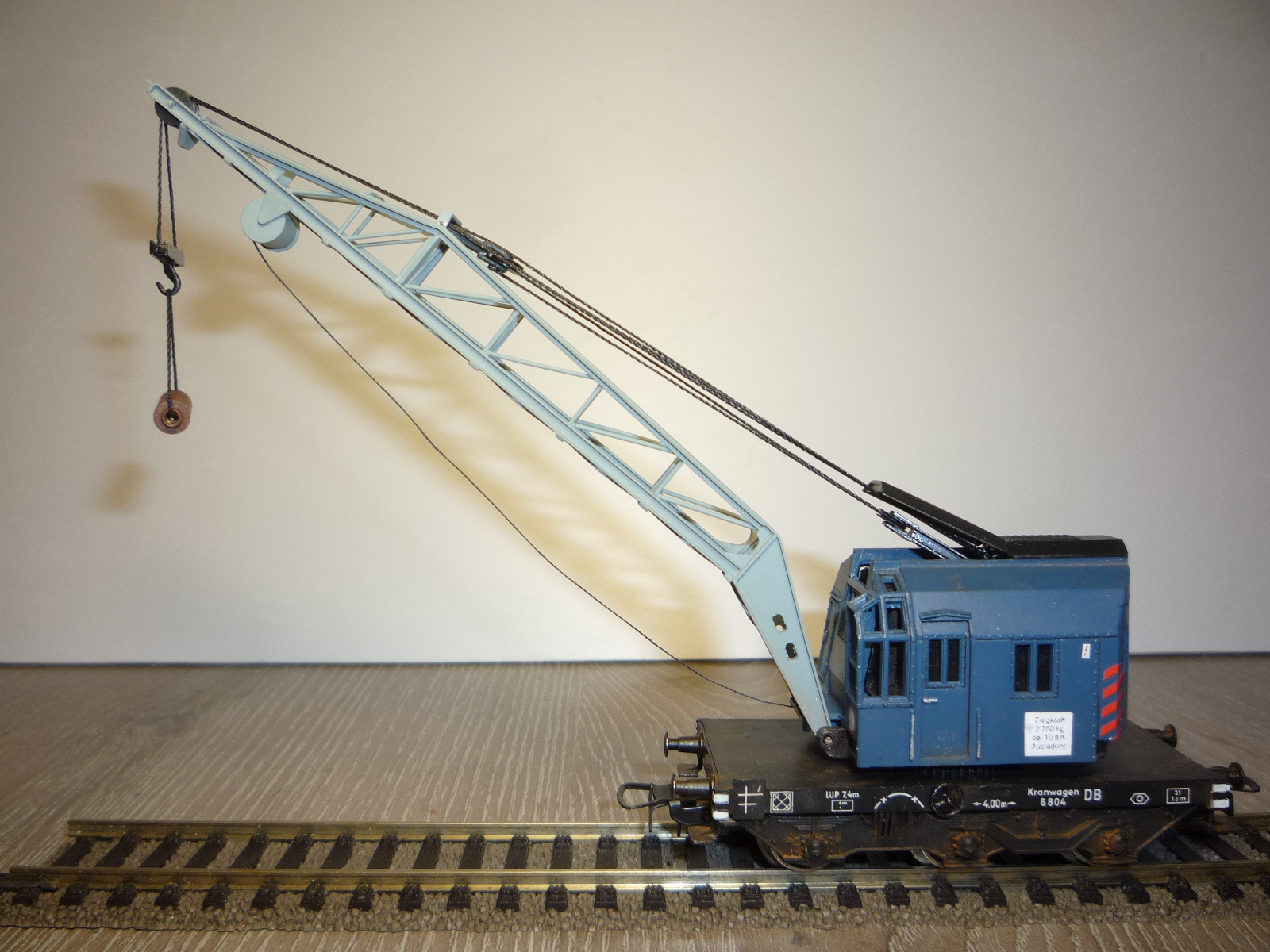

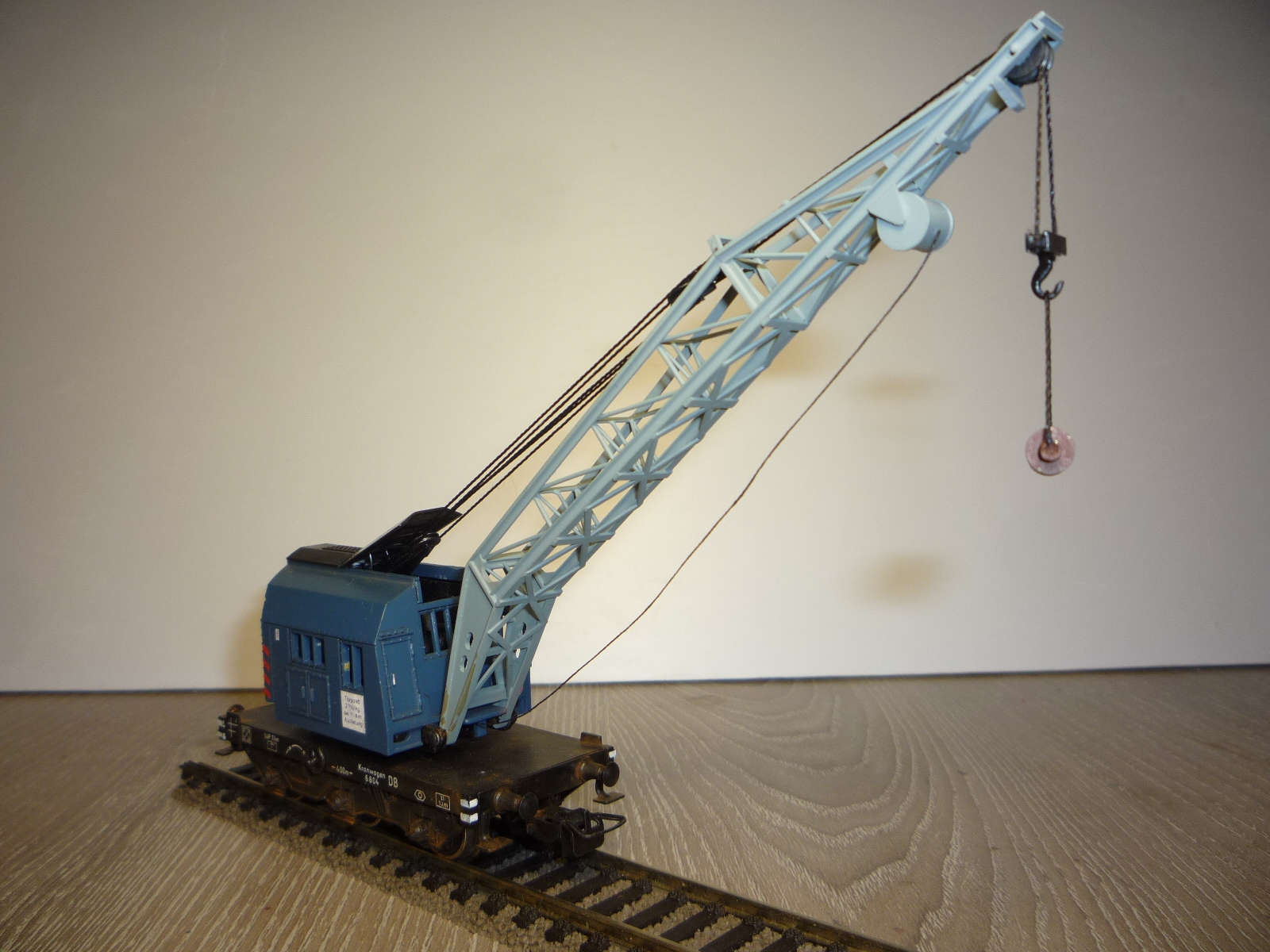

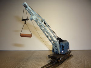

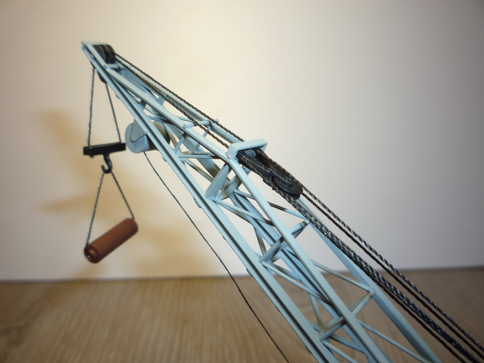

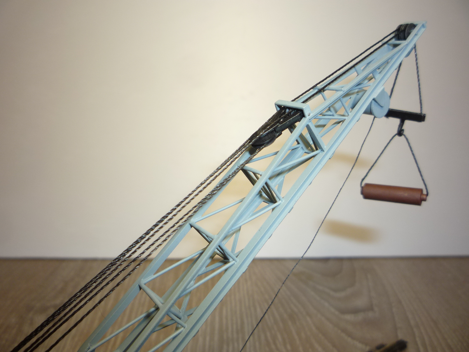

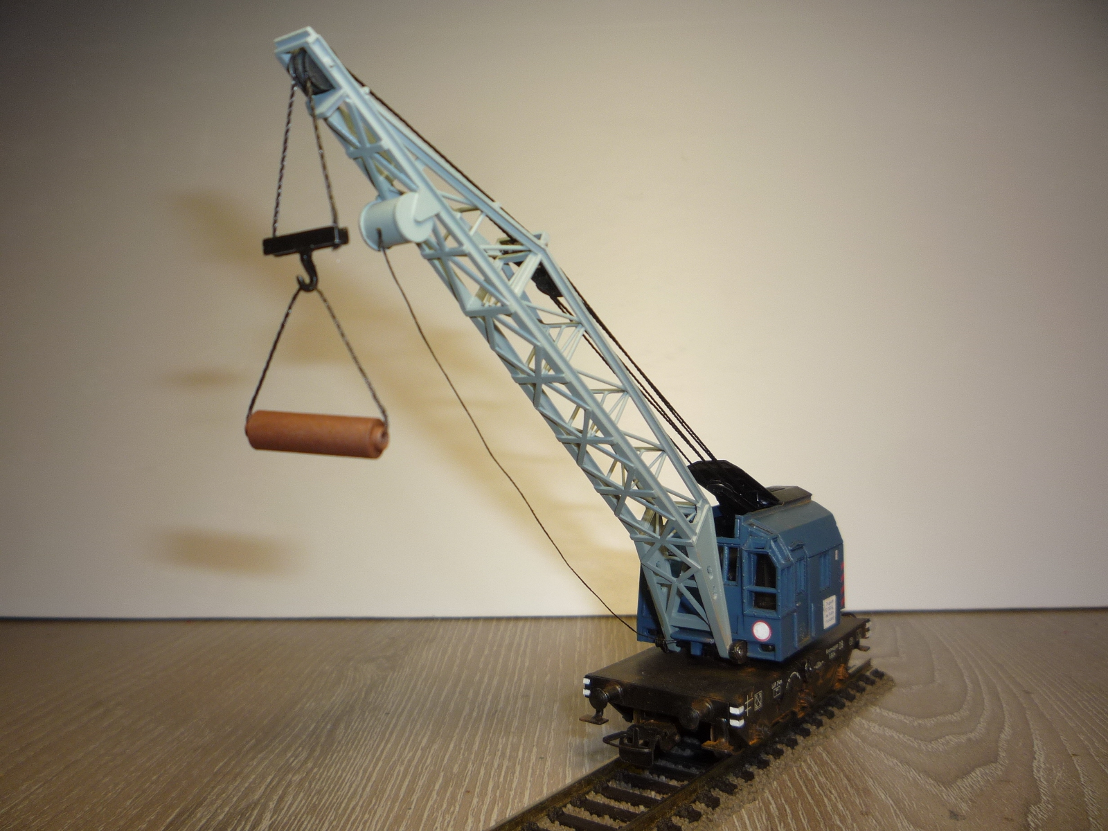

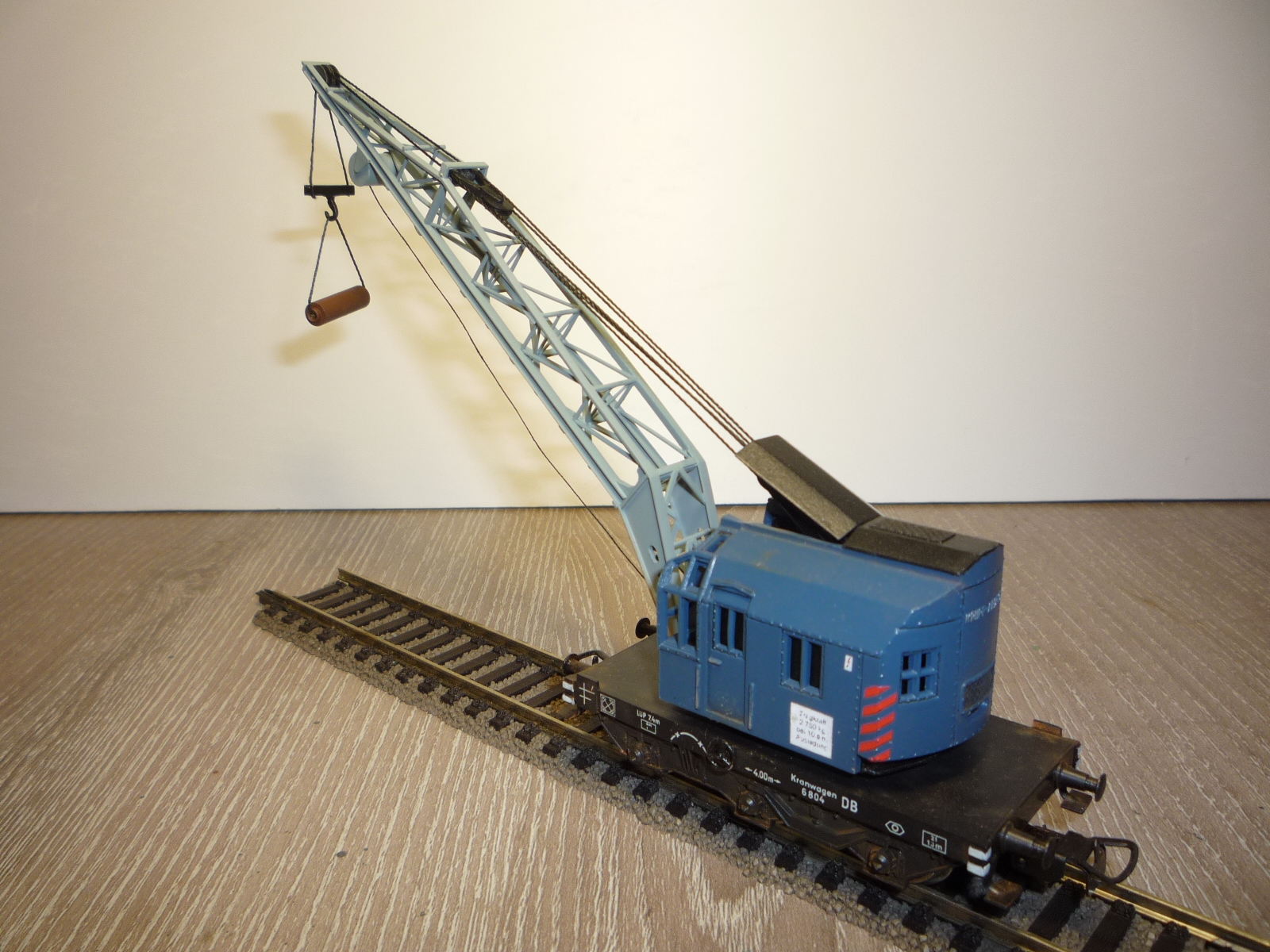

Вроде закончил. Внутри сделан новый механизм подъёма стрелы и груза (под отвёртку в правых окнах). Теперь ещё платформу сделать осталось.
Has thanked: 1655 times
Been thanked: 3651 times
Re: Мои самоделки
Красотааа!Даже груз на стреле понравился. :roll: Тросы,блоки,полиспасты,все
красиво выполнено.А что за провисающий канатец под стрелой?

Stinky писав:А что за провисающий канатец под стрелой?
Не знаю, на фото есть.
Канат, кабель - ?

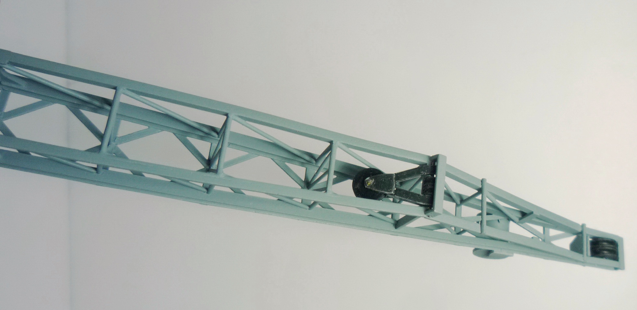

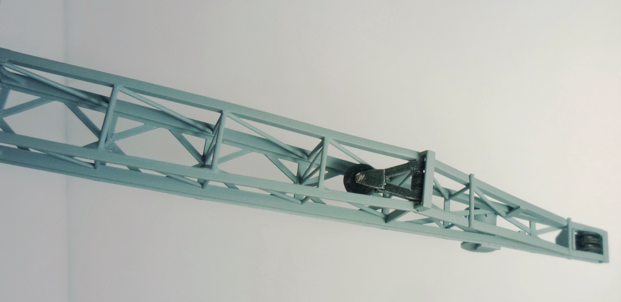

А з чого стріла?

Hockenheim писав:А з чого стріла?
Профиль Evergreen, тянутый литник, листовой полистирол, шкивы точёные из литника.

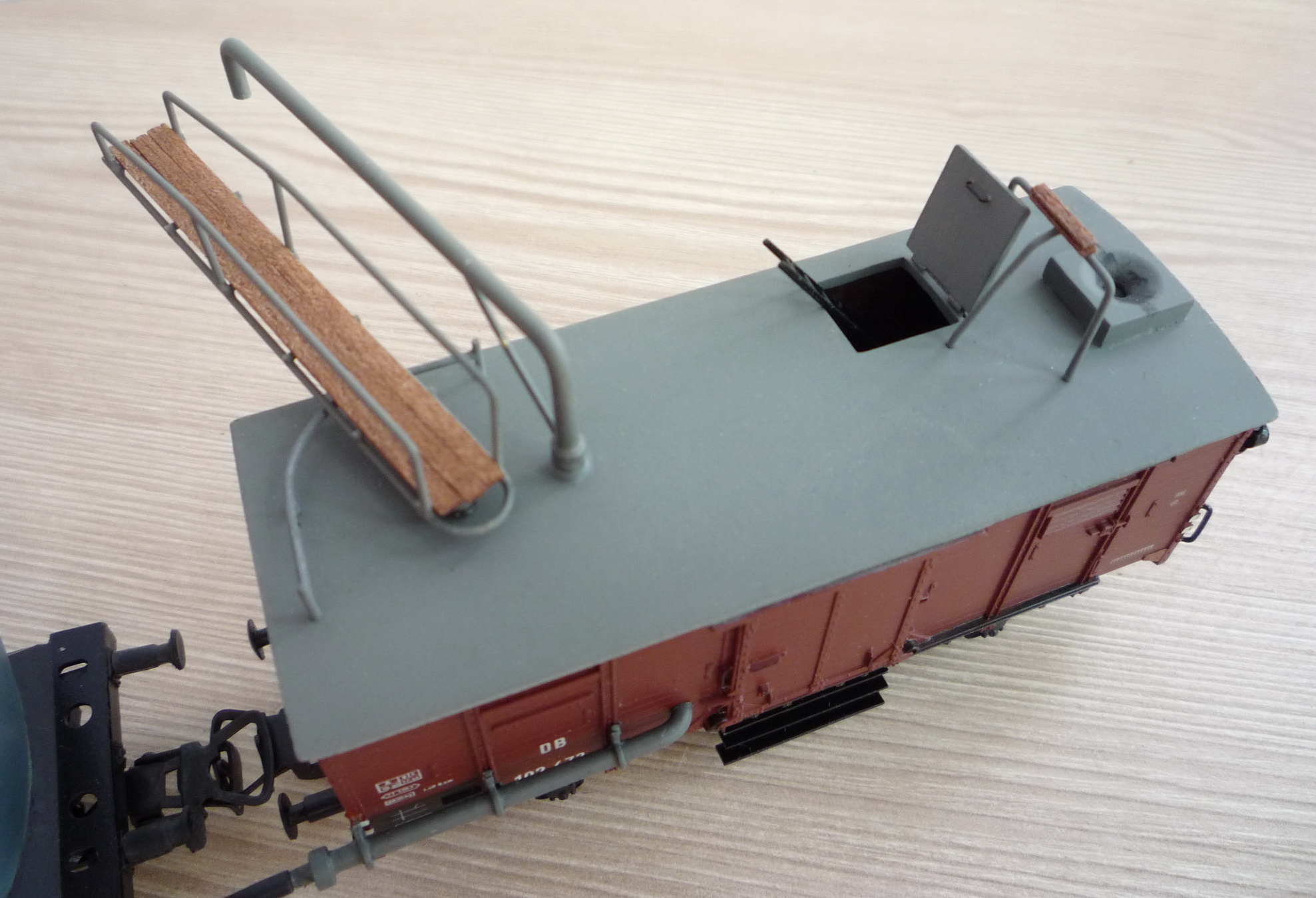

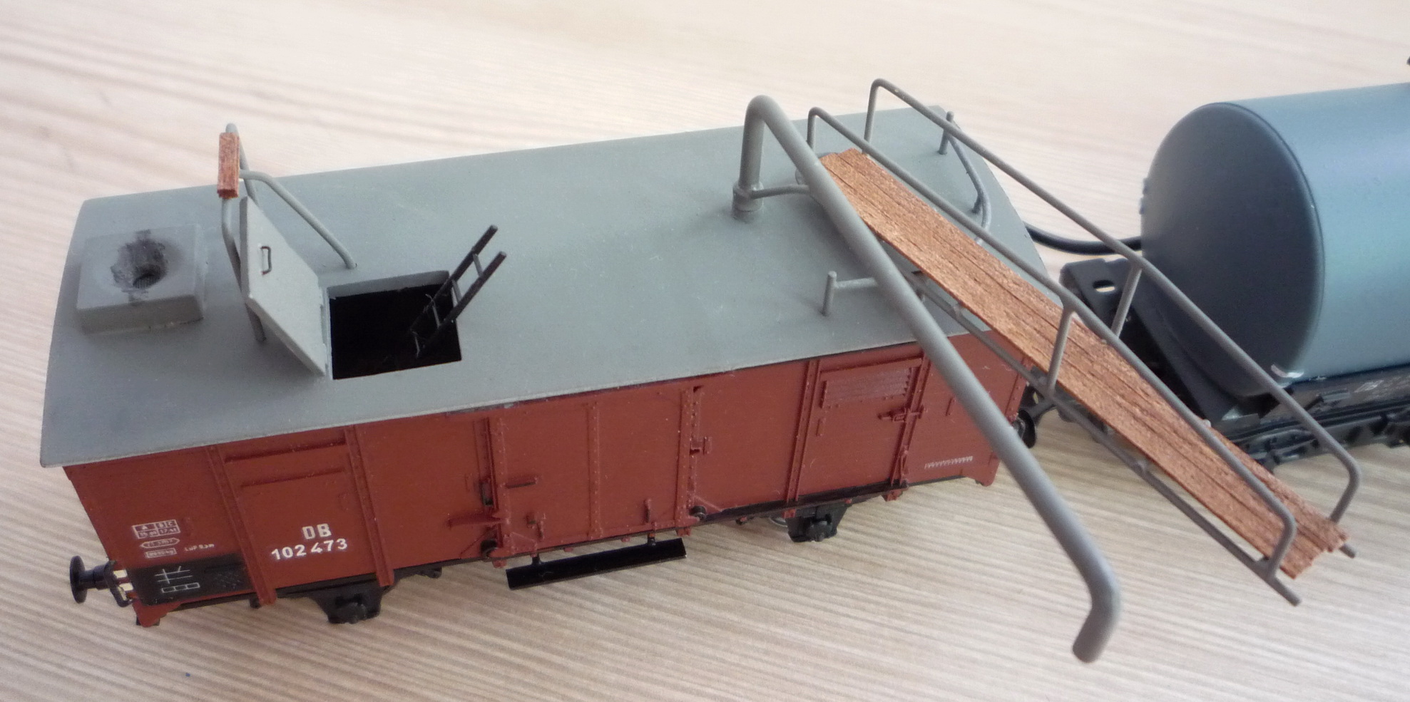

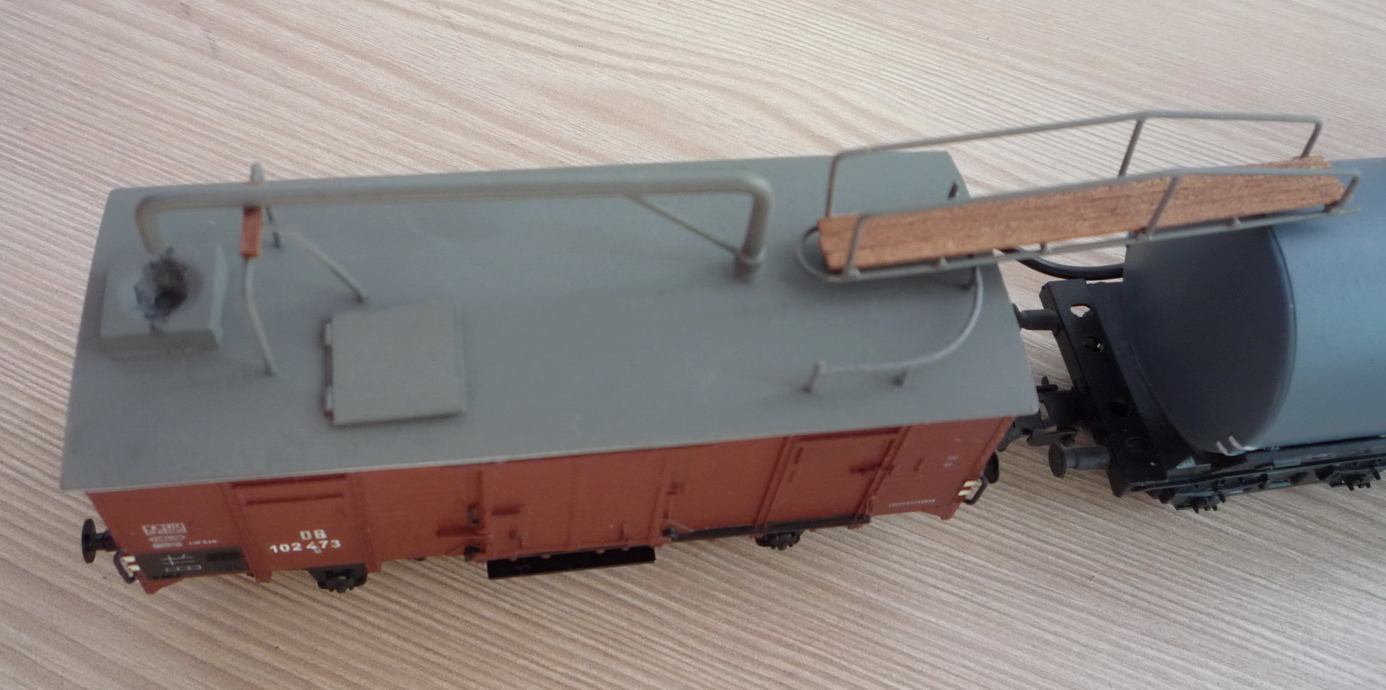

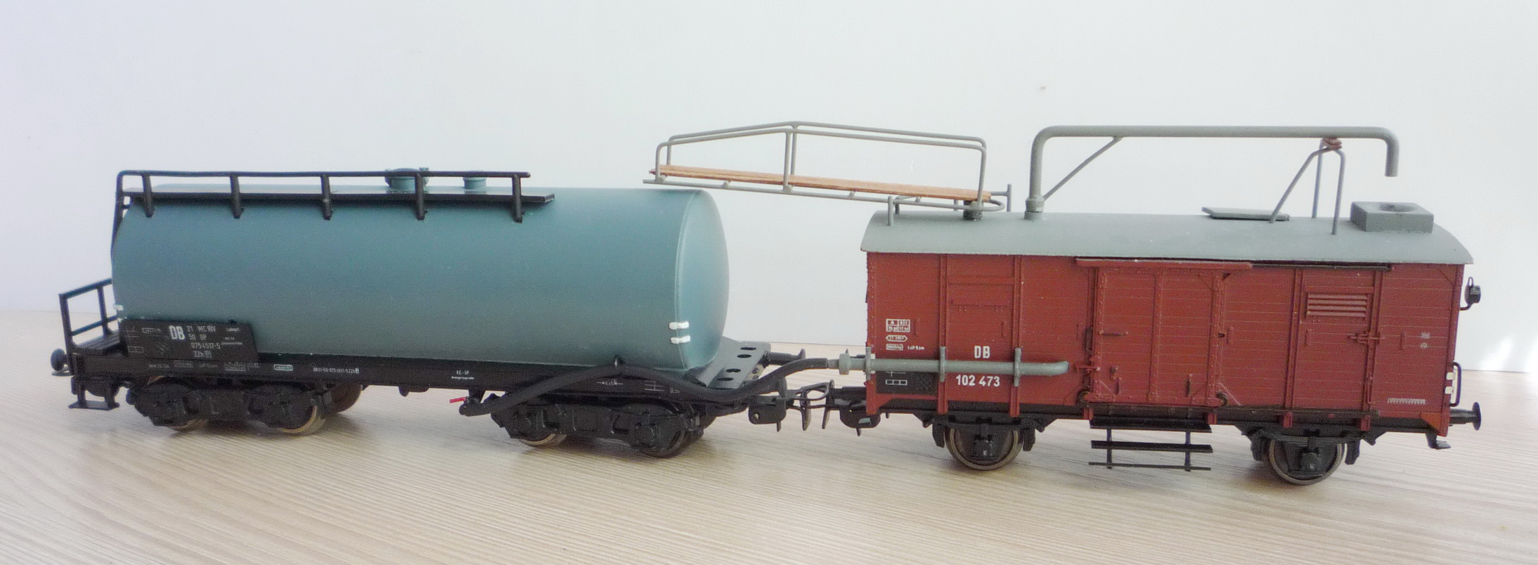

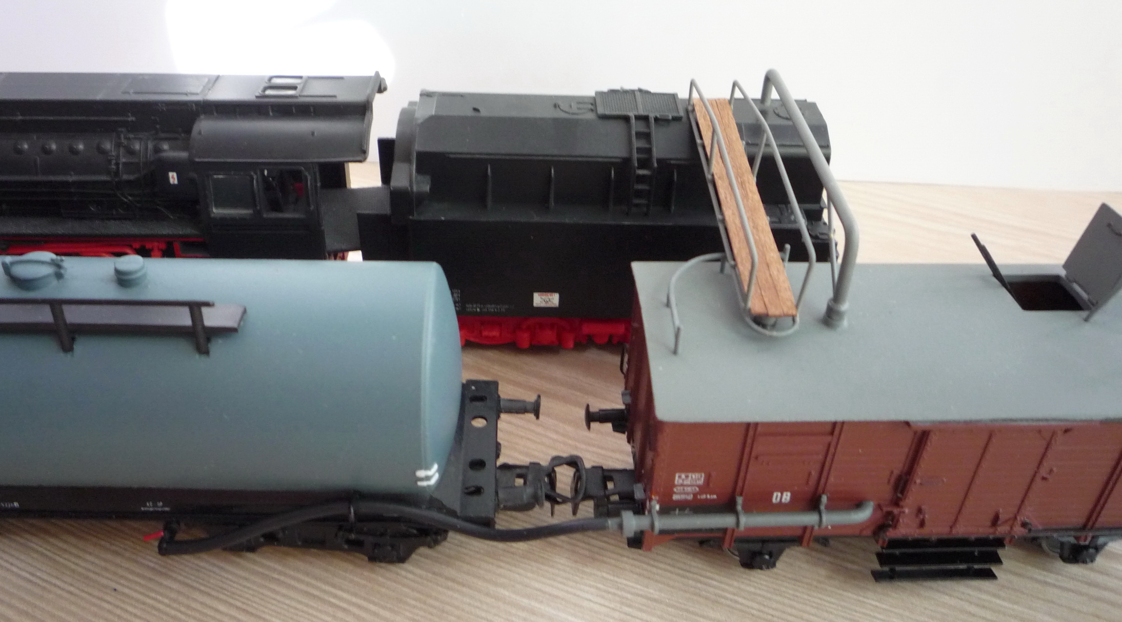

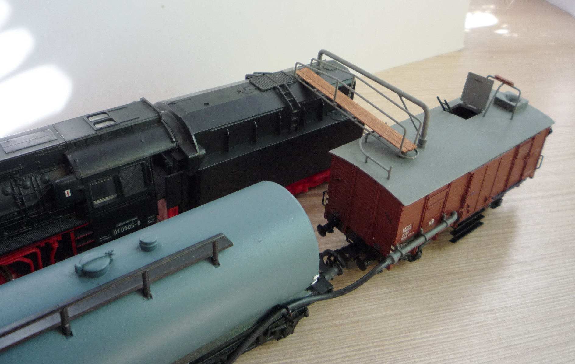

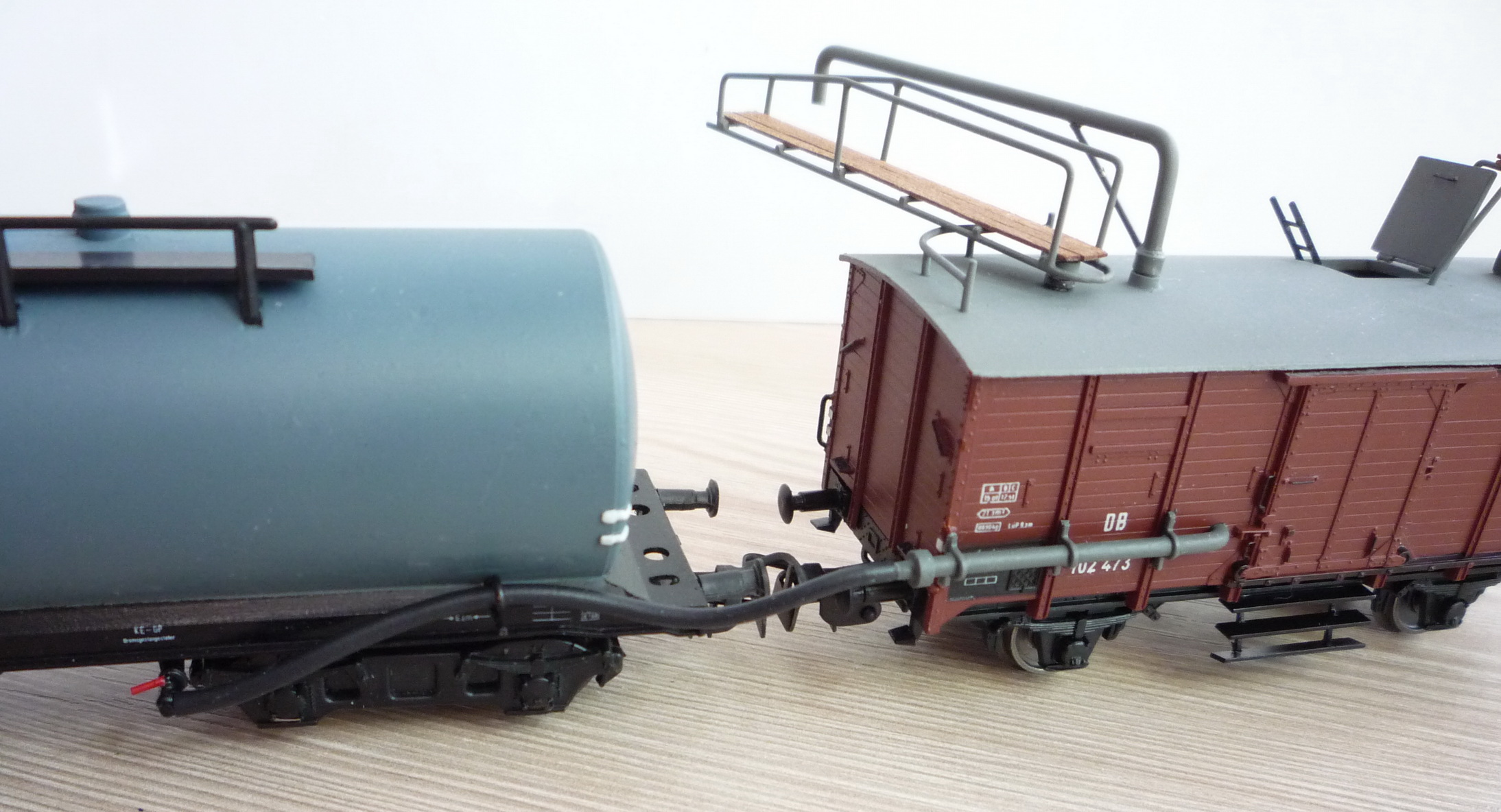

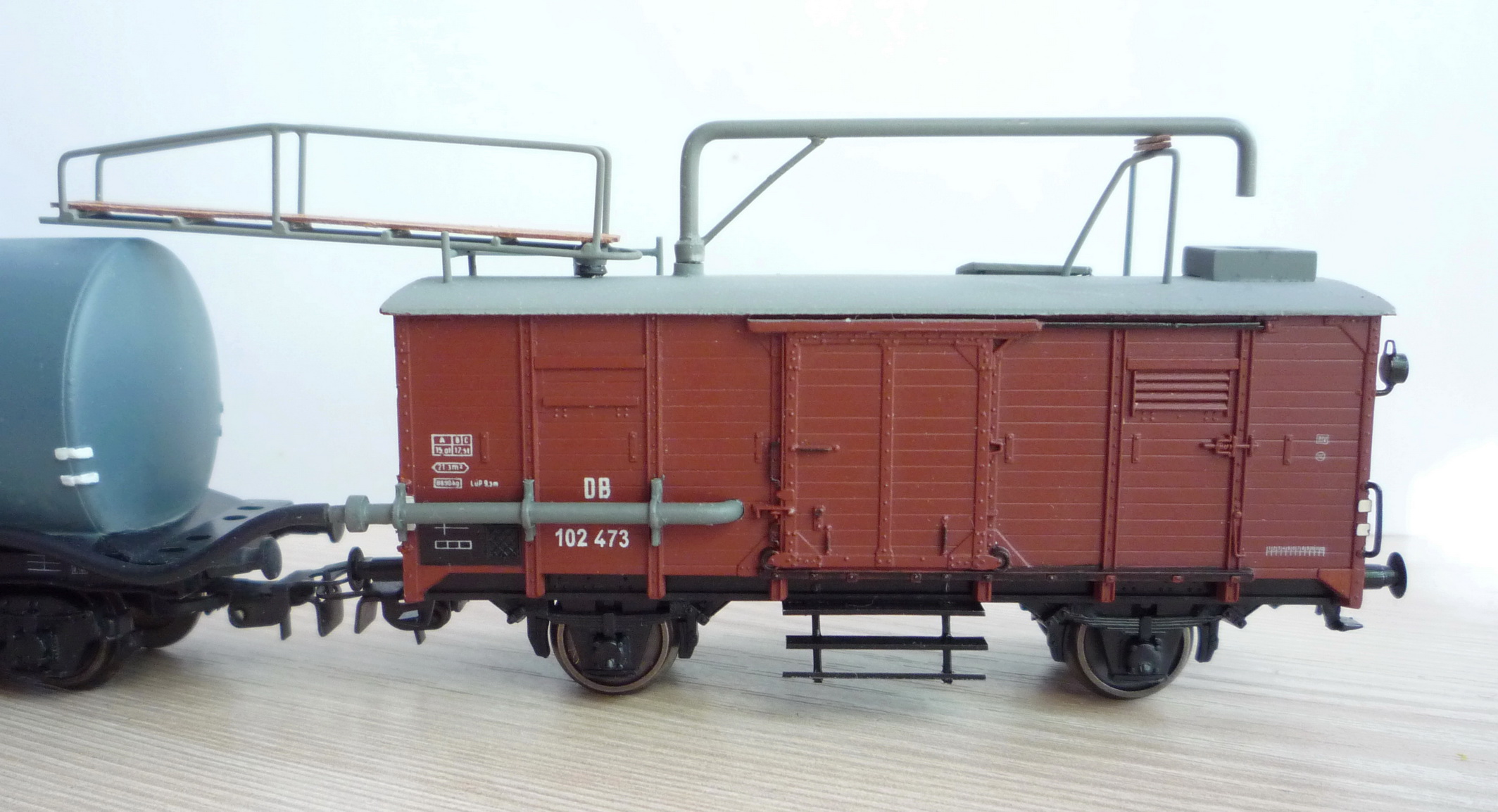

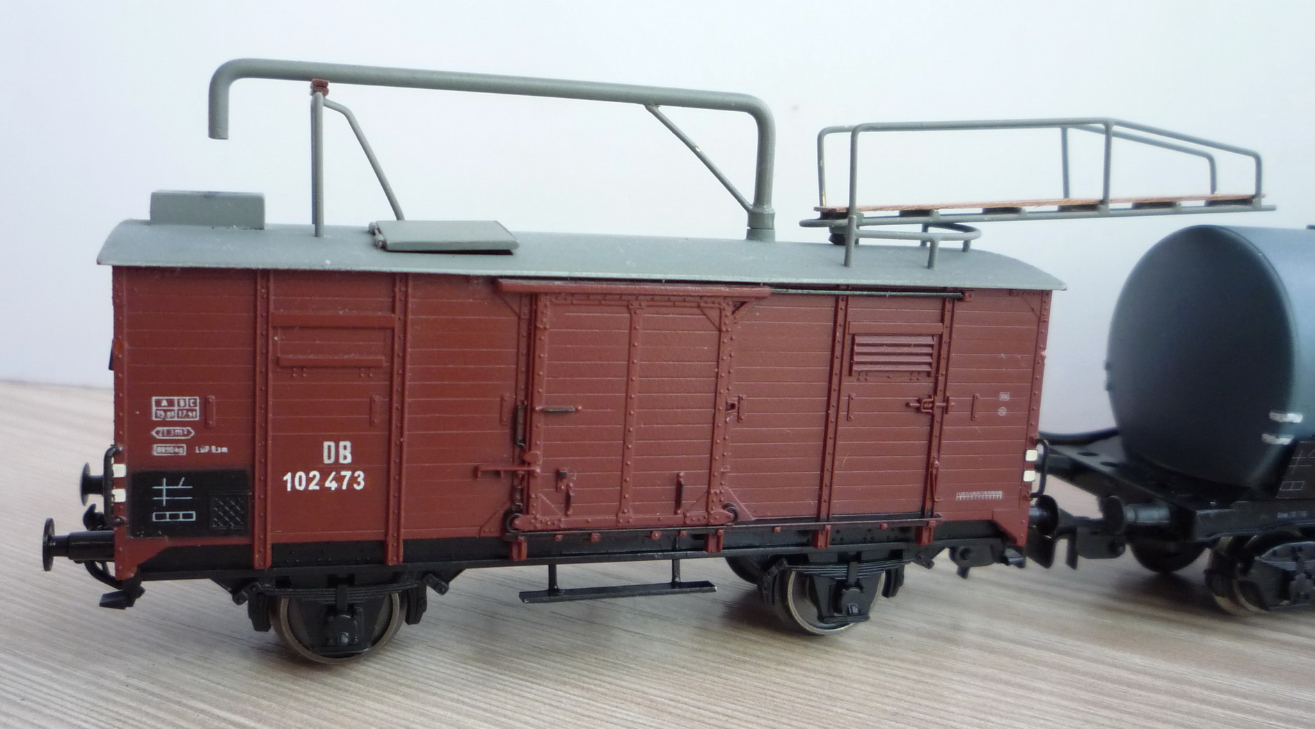

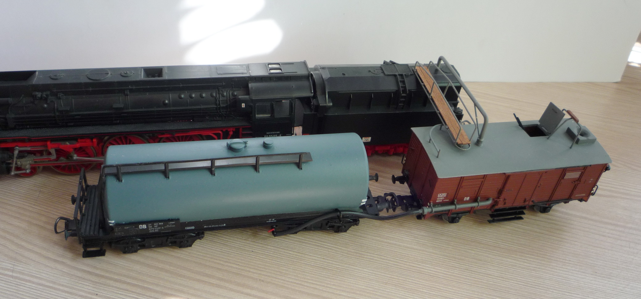

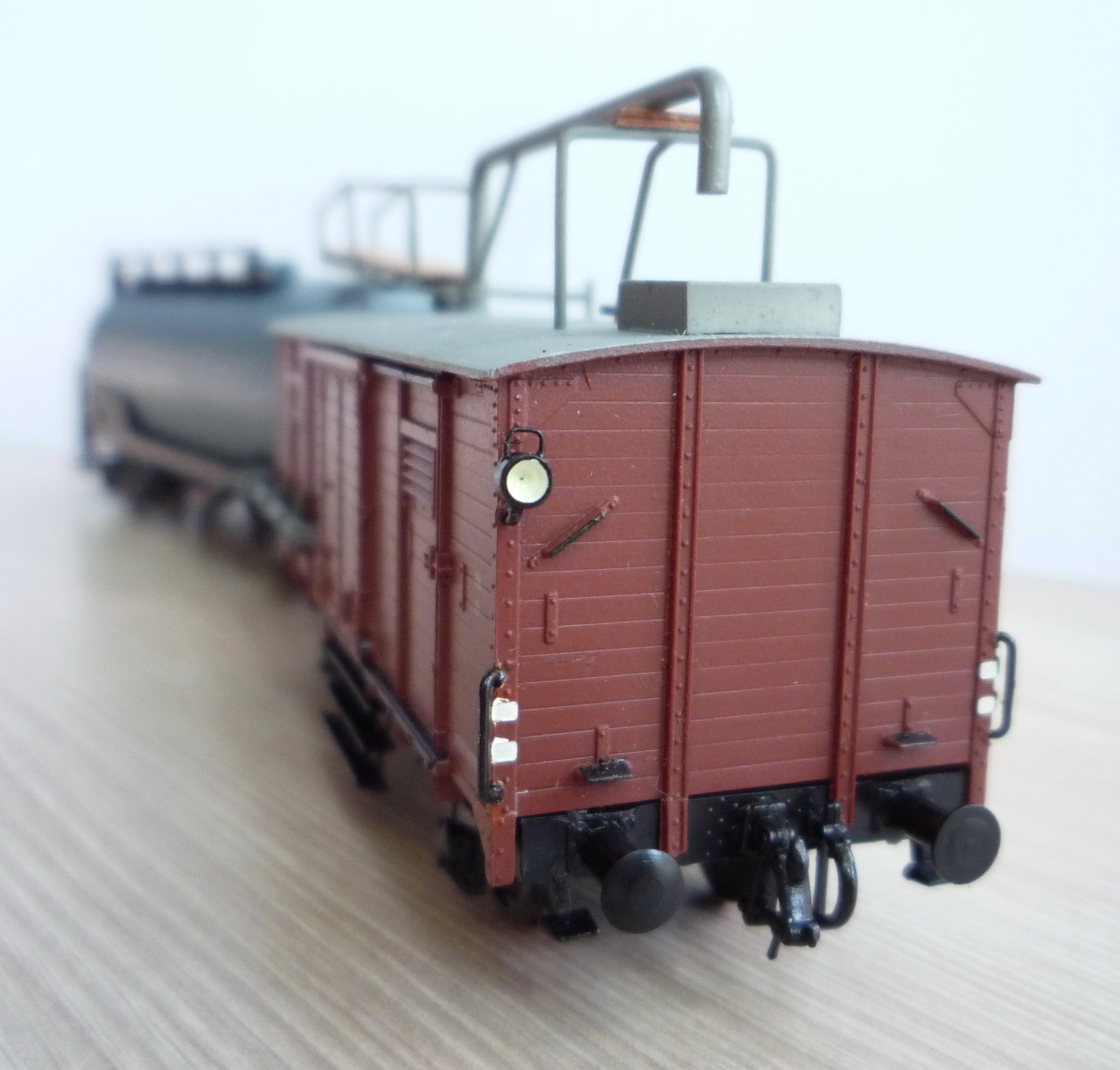

Продолжаю потихоньку пополнять коллекцию. Сделал состав для оперативной заправки нефтяных тендеров паровозов.

Краса, і це і будівлі, атмосферно)
Повідомлень: 1438
Has thanked: 459 times
Re: Мои самоделки
Офигеть какая красота :shock: Я так понял, что это вагон-насос для заправки нефти в паровозы :ugeek:
Re: Мои самоделки
:shock: Шедеврально!Просто атвал ж..пы! :o Была в планах постройка
подобной заправочной.Исполнение отменное.Шланг резиновый,люк
открывающийся...Все подвижное...Нет слов. ;)

Stinky писав:Исполнение отменное.Шланг резиновый,люк
А еще поворотный трап и заливная горловина. Я не удивлюсь, если этот девайс и коньяк переганять с цистерны в паровоз может. :lol:
