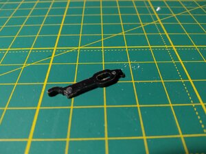

T-1000 писав: Считаю, что тендера вообще должна быть возможность отцепить как любой вагон.
Тоже придерживаюсь такого мнения. Относительно удачное решение с возможностью расцепления пока знаю только у "Piko". Но сильно уж нежное и динамической сцепку назвать нельзя.

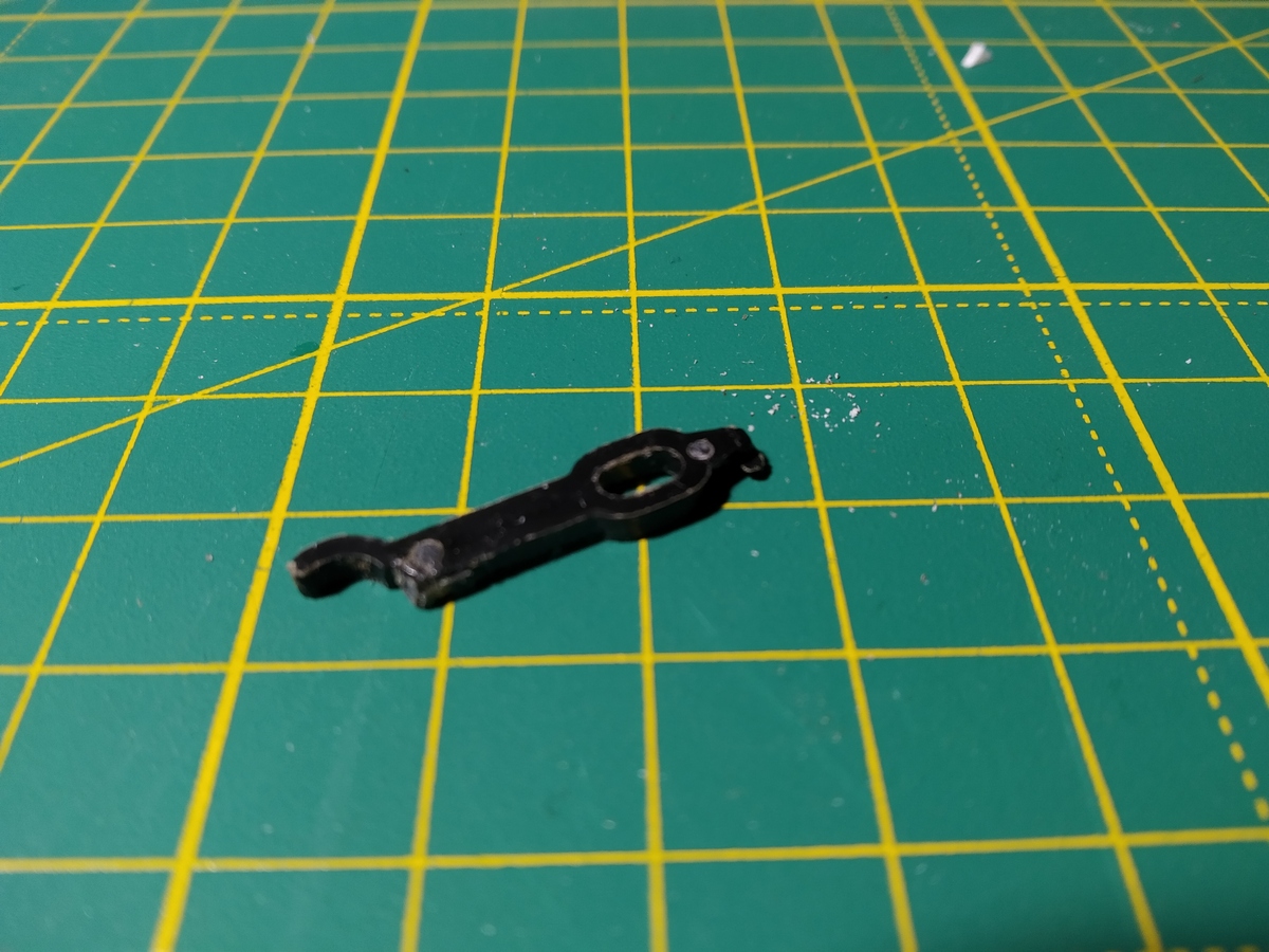

При поломке можно восстановить, но рекомендую делать новое дышло не из целого куска полистирола, а из пакета, набранного тонкими пластинками, тогда прочность на излом значительно возрастает.
Реставрацию производил в феврале прошлого года на паровозе ТО. Эксплуатируется интенсивно и проблем нет.

ЮрСаныч, спасибо за пост, потому что вопрос, увы, бывает актуальным...
Re: BR 24 061. Пони с тендером от полтинника
очень хорошо сделали сцепку, я вот свое время всю голову надорвал на своем 01м, как сделать чтобы и ток передавать и тянуть толкать хорошо. А вот за пластик наборной увы не додумал, не хватило. Возьму на заметку.

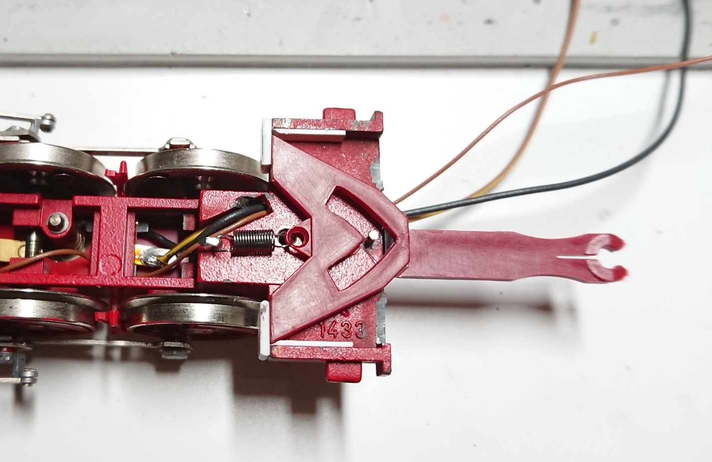

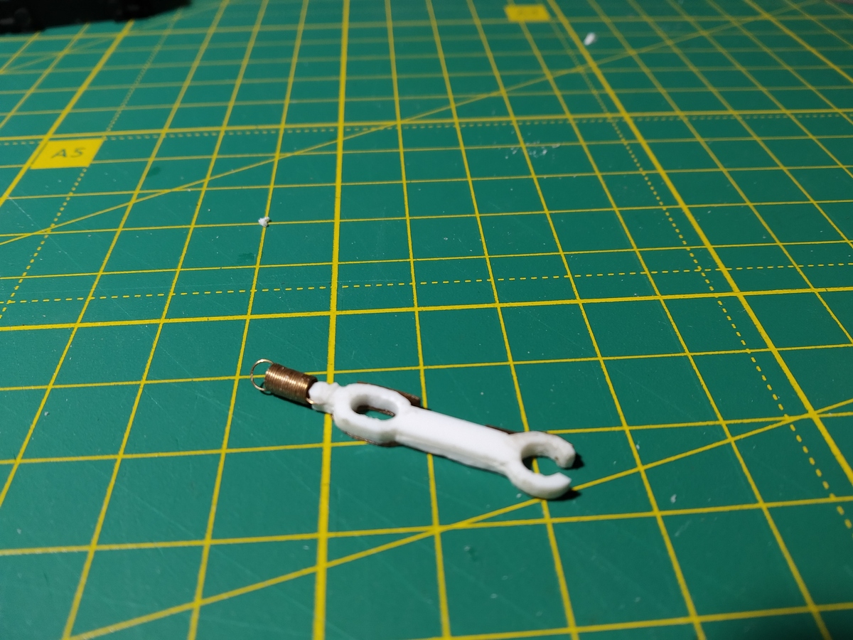

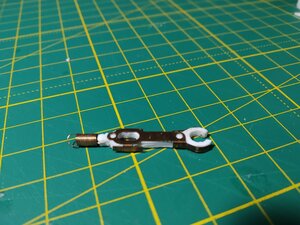

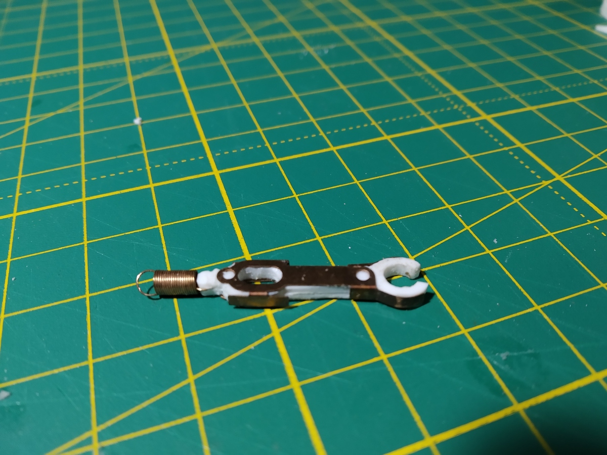

Тем временем закончил сцепной узел. Выглядит неокрашенным вот так:
Проверка работоспособности:

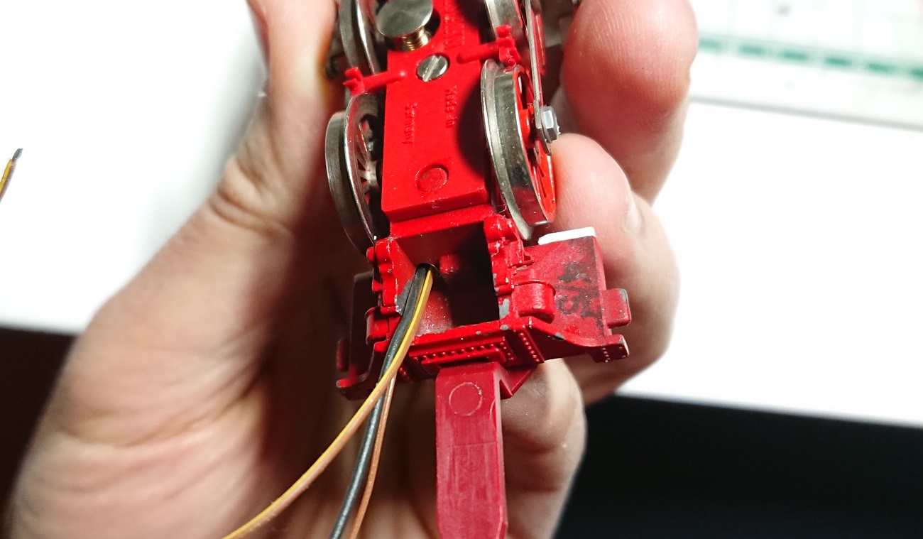

Ввиду того, что всё подпольное пространство теперь занял механизм, пришлось куда-то убирать провода. Решение оказалось очень простым - просверлил дырку в раме:
Пока что получилась вот такая вот "каталка":

Хорошо вышло! Кстати могу посоветовать тебе перепечатать деталь дышла на принтере но уже с пазом под провода, как у пико ж7.
Красивый паровоз получается.
С этим тендером неожиданно солидный и основательный вид. Вроде уже и не пони вовсе. 8-)

T-1000 писав:Хорошо вышло! Кстати могу посоветовать тебе перепечатать деталь дышла на принтере но уже с пазом под провода, как у пико ж7.
Думал об этом, но сложная конфигурация самого дышла плюс не особо большое пространство под будкой не позволяют это сделать быстро и просто. Поэтому просверлить - оказалось самой практичной идеей на данный момент.
Хотя ещё буду смотреть насколько будут провисать провода, когда в тендере будет печатная плата и я выведу контакты наружу.

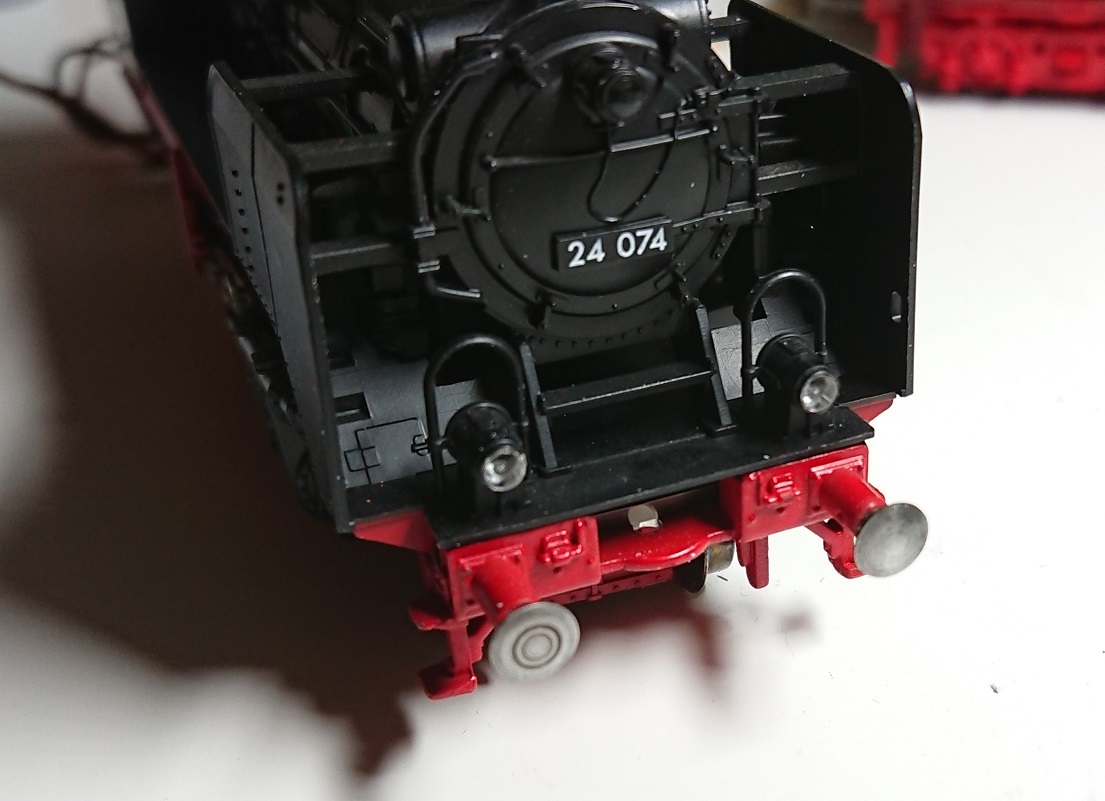

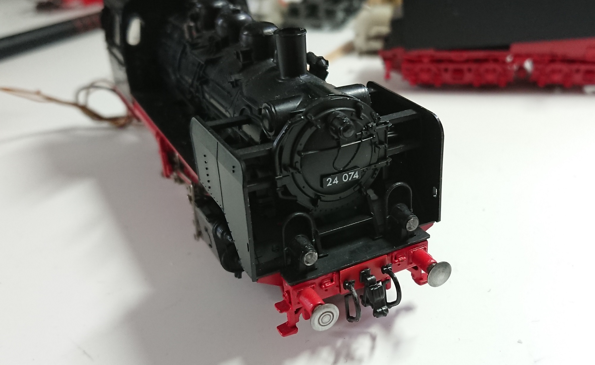

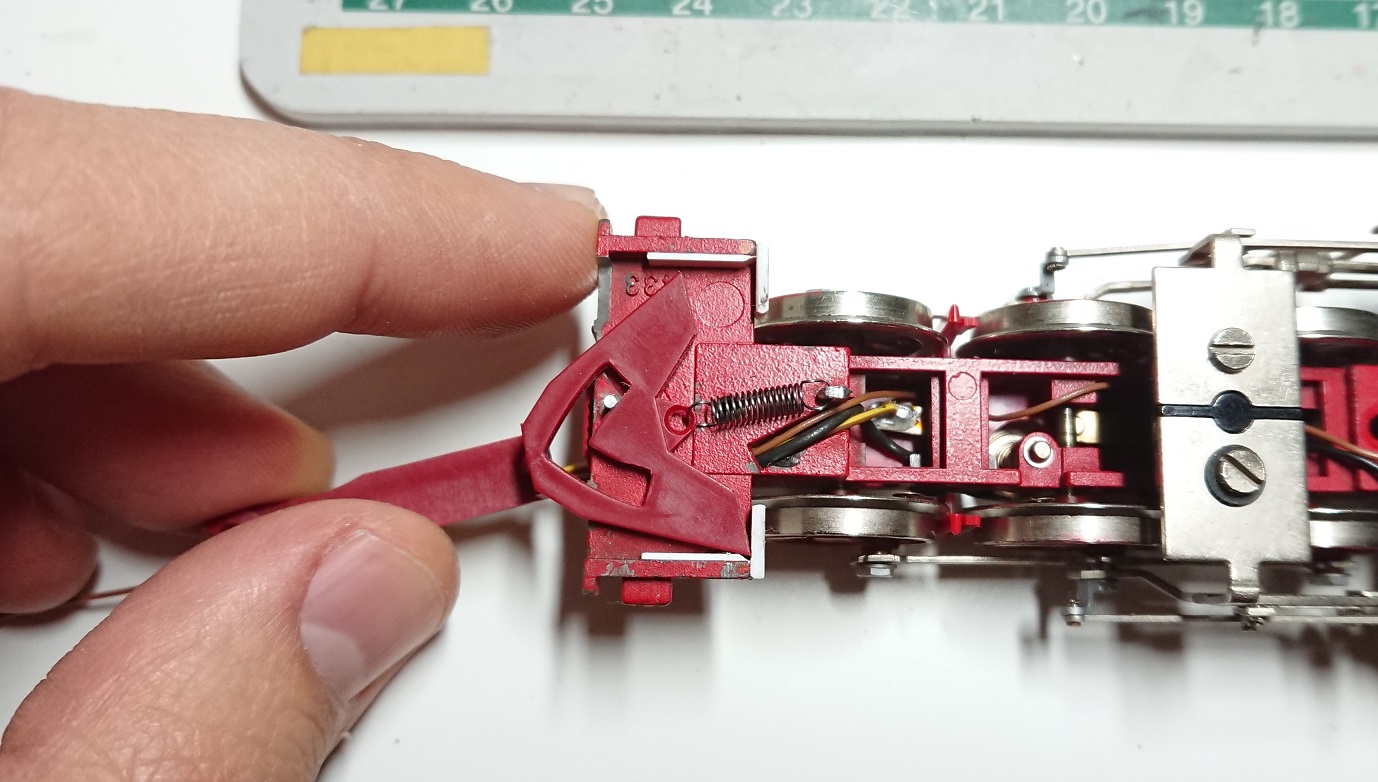

Как уже упоминал ранее - доработке подвегнется и буферный брус. Ну раздражает меня вот эта пасть:

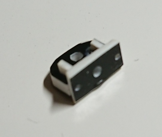

Чтобы на сей раз обойтись без вандалидзьмы, запилил вот такую приблуду, которая установится в штатное место для сцепки со штатным креплением:
Далі буде...

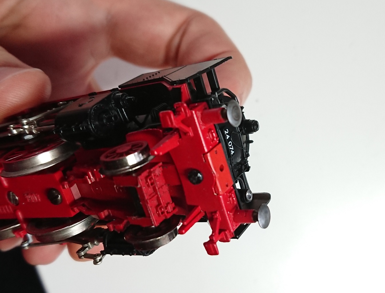

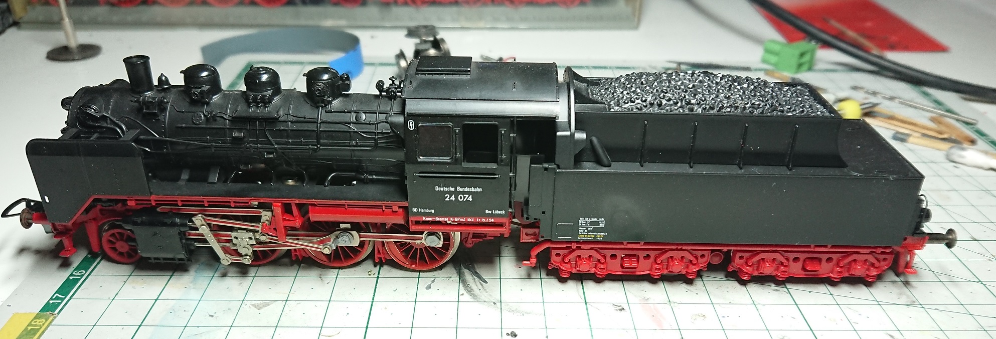

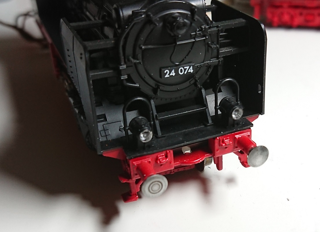

После покраски и установки на место стало так:
Установил декор - теперь намного лучше!
На данном этапе работы по голове полностью закончены. Далее работы уже только по тендеру.
Красивое и технически грамотное решение. Респект!

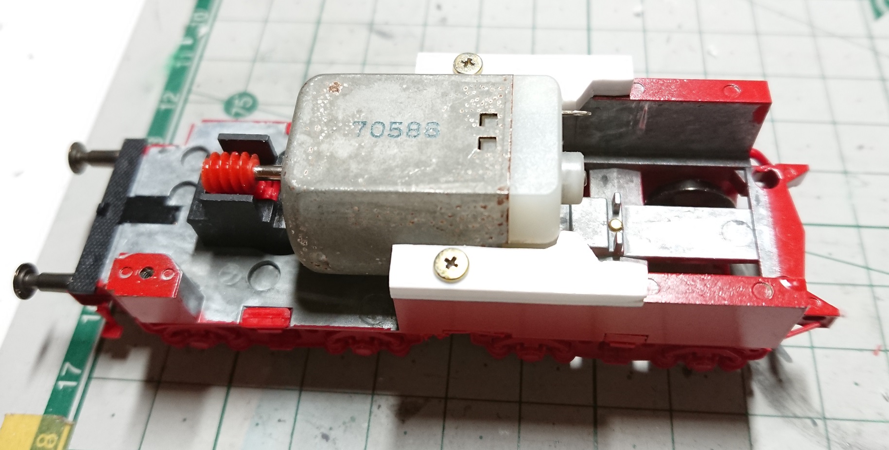

Тем веменем немного продвинулся. Подобрал мотор, устаканил червя.
Сделал крепежи для мотора. Пока примерял их без фасок - ухитрился сорвать резьбу с одной стороны :lol: Но пока не критично.

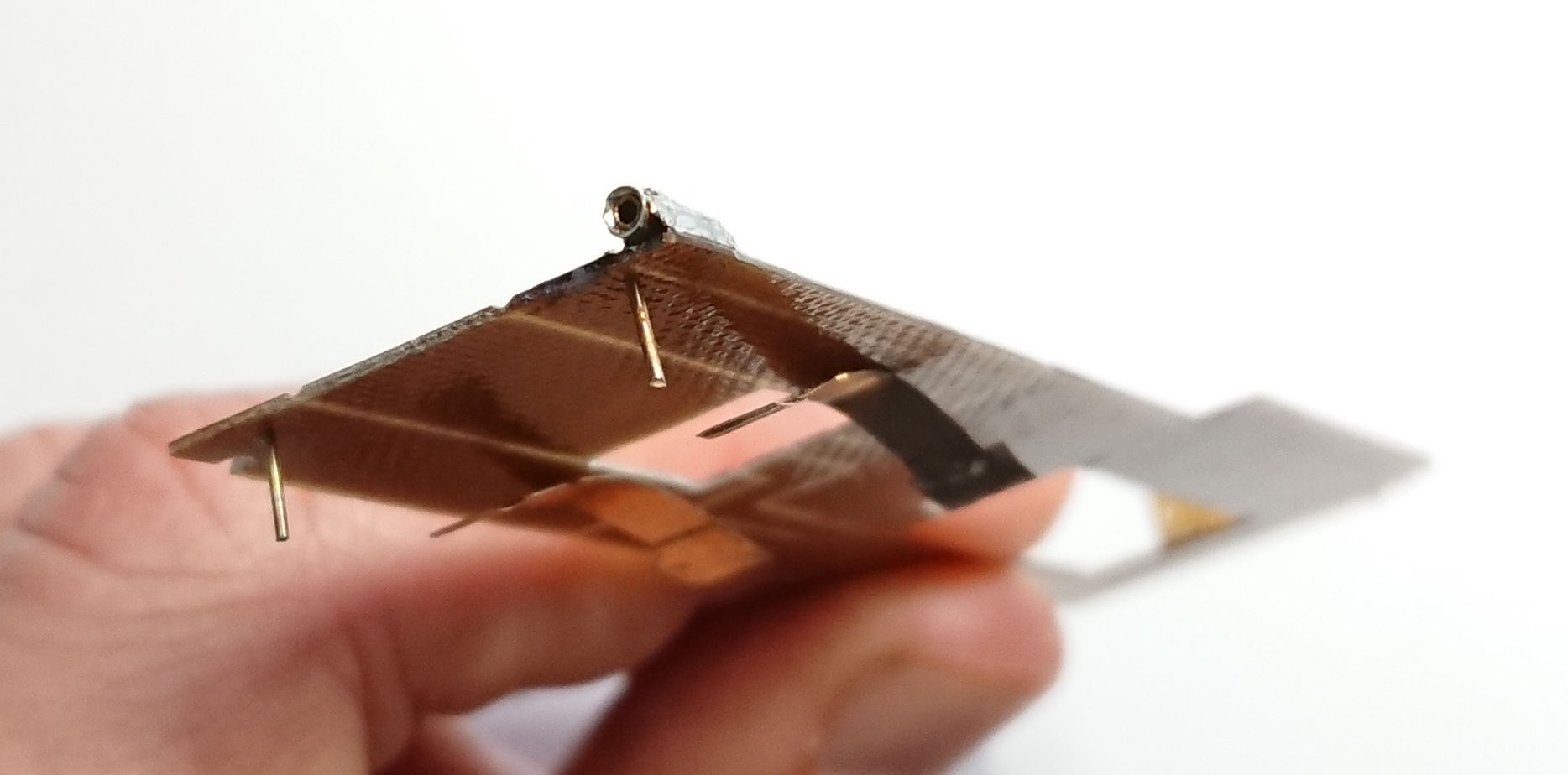

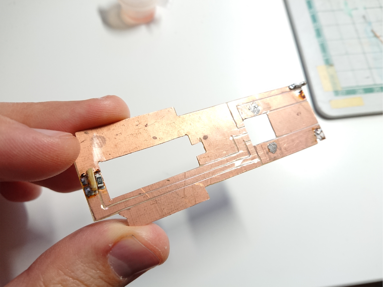

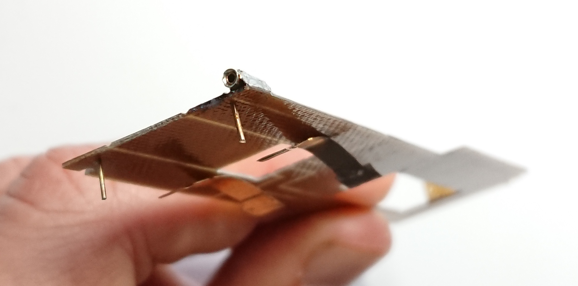

Наконец-то родил плату:
Сделал её максимально похожей на оригинал от Роко, за исключением 3-го контакта для стыковки с головой. Но как оказалось - там и 5 контактов разместить не проблема.

В платах вообще темный лес... Вов, это ты с нуля напаял? :oops:
Повідомлень: 3237
Has thanked: 1276 times
Muton писав:В платах вообще темный лес... Вов, это ты с нуля напаял? :oops:
Ага 8-)
