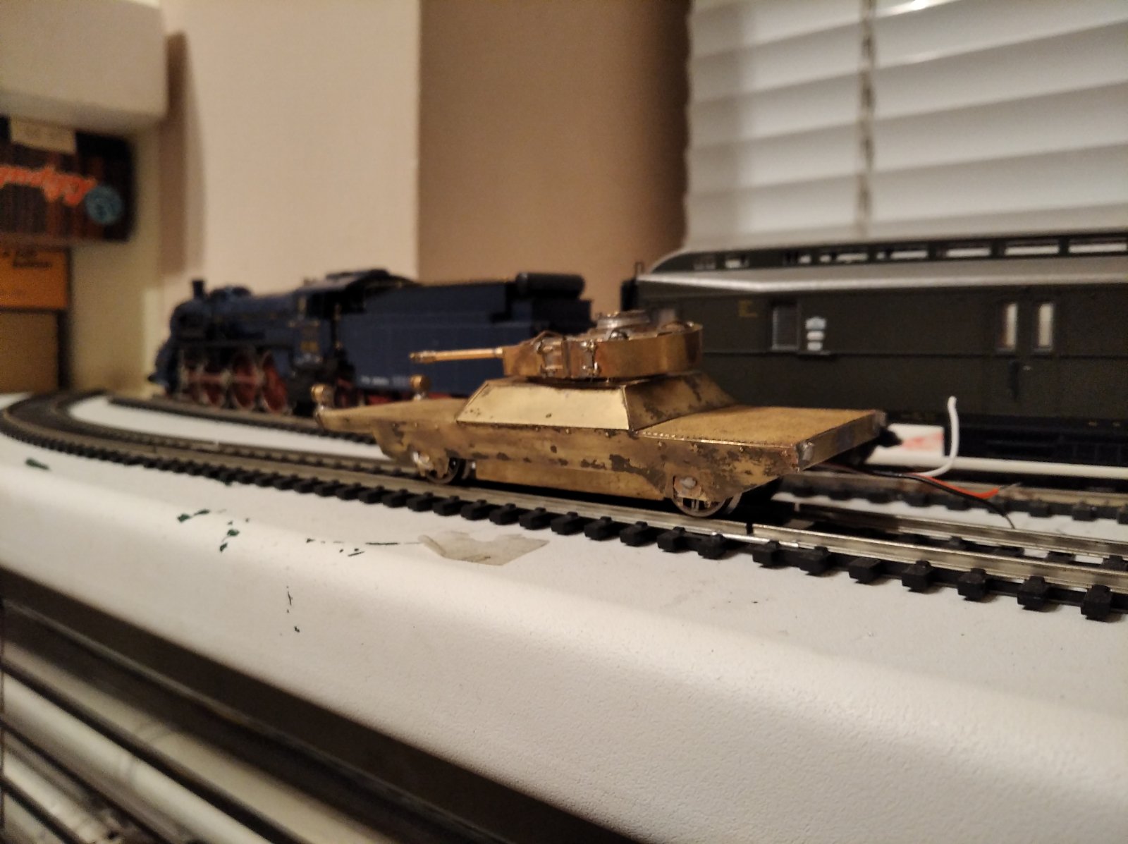

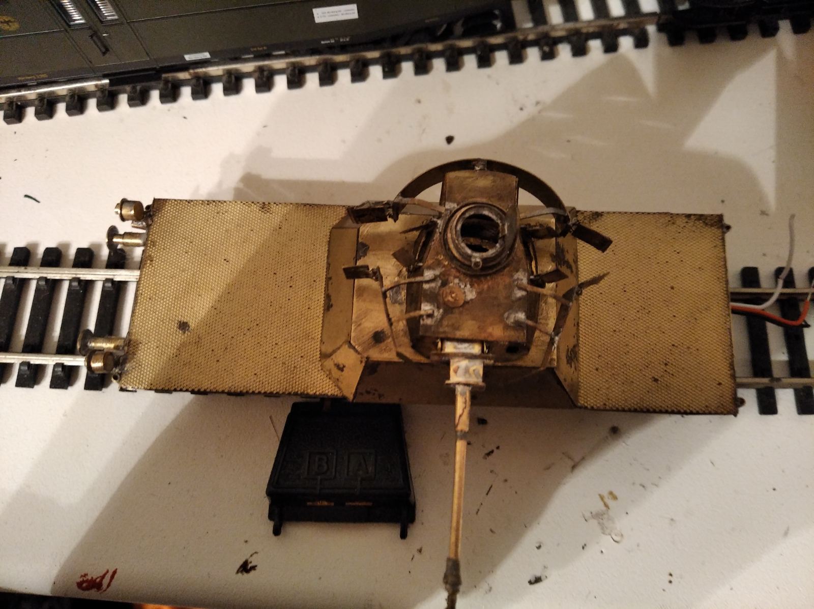

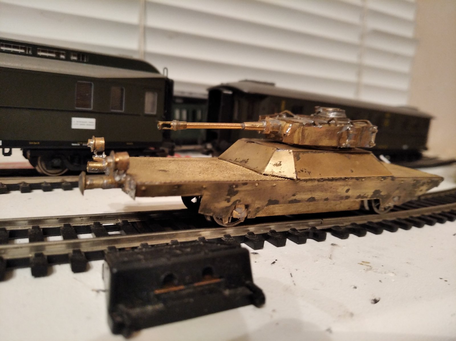

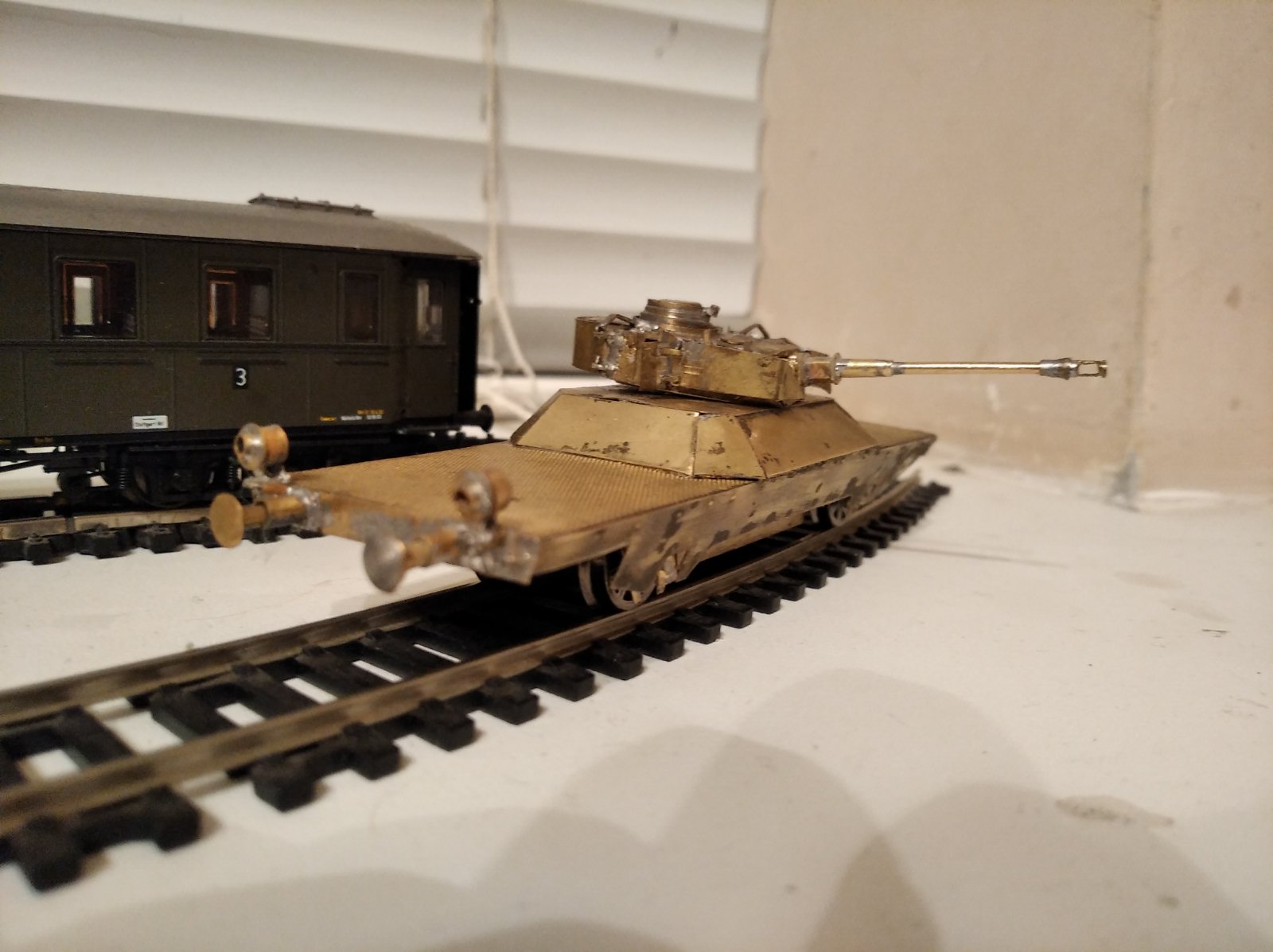

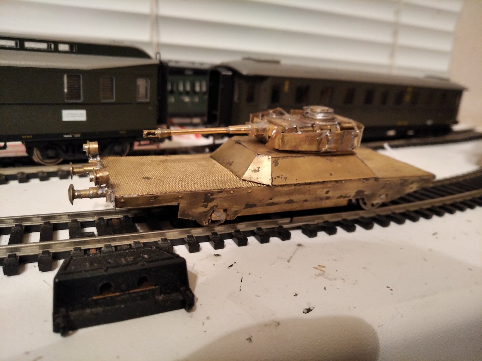

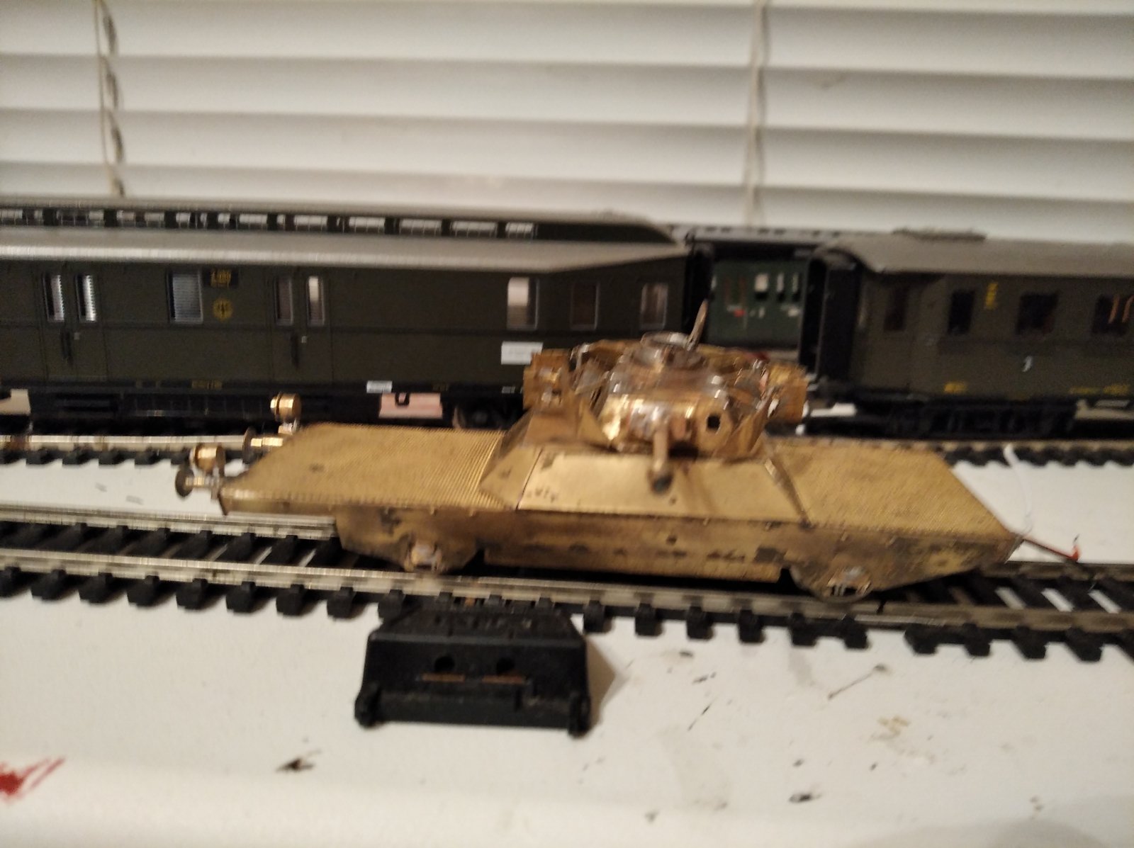

Наконец то добрались руки, ввиду постоянной занятости и работы и суровыми буднями. Установил башню. Пока думаю за сцепку и токосъемник, мыслей мало. Некоторые есть, реализовать пока не могу.
0-02-05-f8e46f9e758caca8a6bcb94061117f01674378b61c78ebfd6470eb6bd6fbf1a1_112d55ce.jpg
Хочется нечто типа такого поставить, Но как сделать, еще не знаю. Колеса временно всунул фляйш. Дабы обкатать и посмотреть все моменты по проходимости. Также думаю насколько нужны ящики и прочие детали. Часто на фотографиях их не было.
Вес модели несмотря на толщины метала, довольно большой, прилично стучит на стыках.

Круто выглядит! Мне вот интересно, как ты делал ствол и фонари...
Re: Panzerjagerwagen - Вагон сопровождения/бронепоезд
Вов, загибал латунь из листового метала. Потом пропаивал и шкурил. Ни одной трубки нету.
Has thanked: 1164 times
Been thanked: 1291 times
T-1000 писав:Вов, загибал латунь из листового метала. Потом пропаивал и шкурил. Ни одной трубки нету.
:shock: Грешным делом думал, что таки трубка. Круть...
Ствол точеный, все остальное как бумага, слоями и обточка( Трубок не найду нужных. ДА и пересылка золотая сейчас, не рационально слать кучку трубок.Проще свернуть и пропаять. Голову ломаю какую сцепку поставить, как ее сделать и нужна ли динамика для броневагона. Ну и кто видел провода, планируется свет, но пока под вопросом. Там отверстия в фонарях микро.
Буфера идентично. Свернуты в трубку, пропаяны. Скручена пружинка, стопоры и тп. Они разборные. Цилиндр удерживает пластиковая трубочка с обратной стороны балки. Она посажена на клей, но при желании легко снимается.
