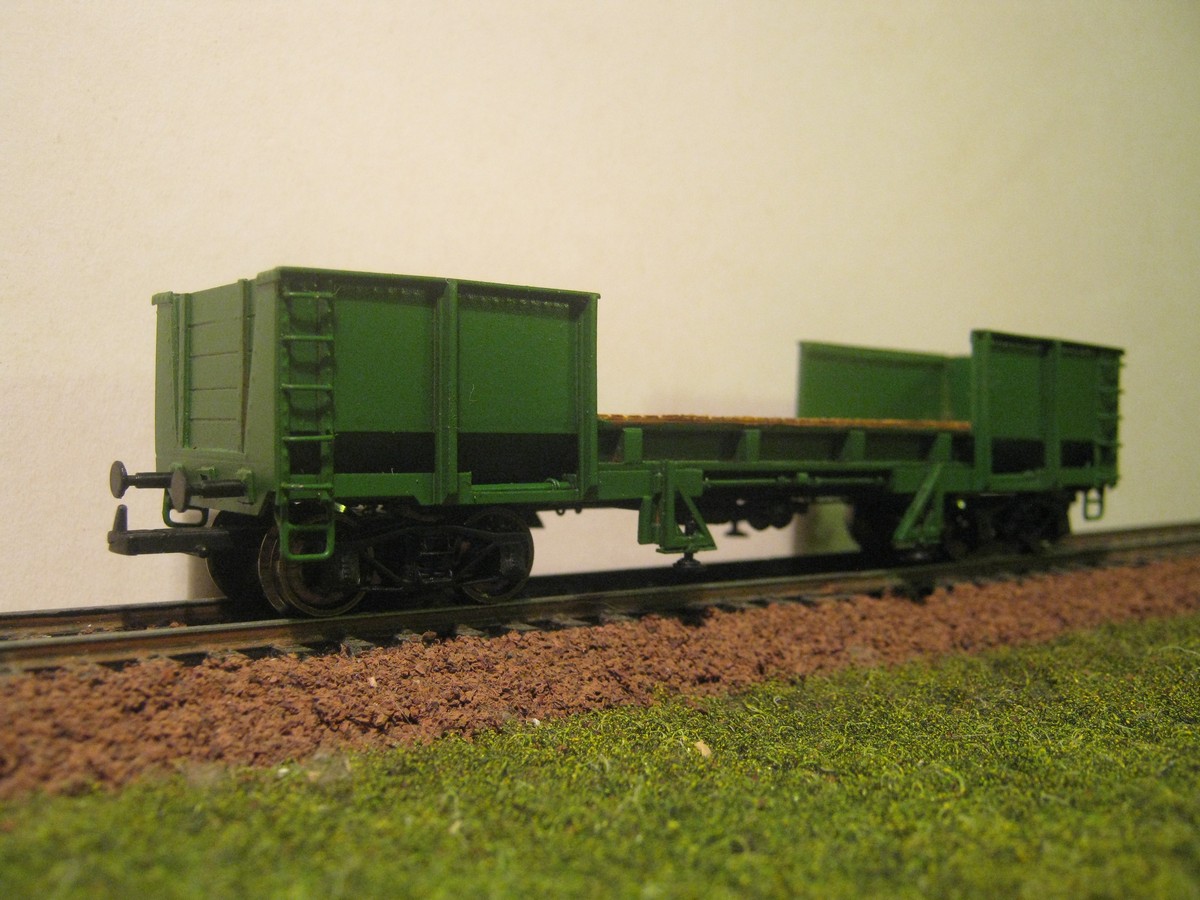

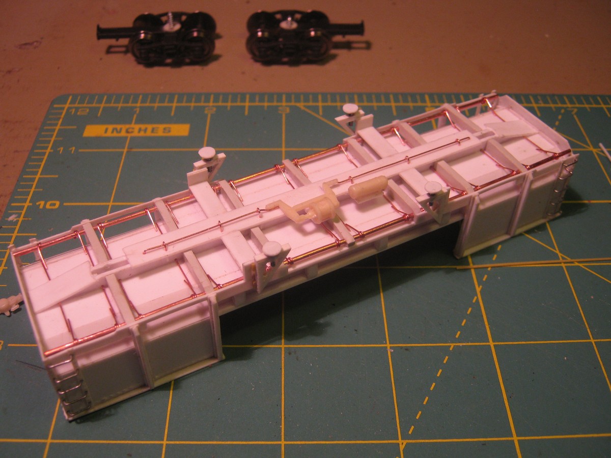

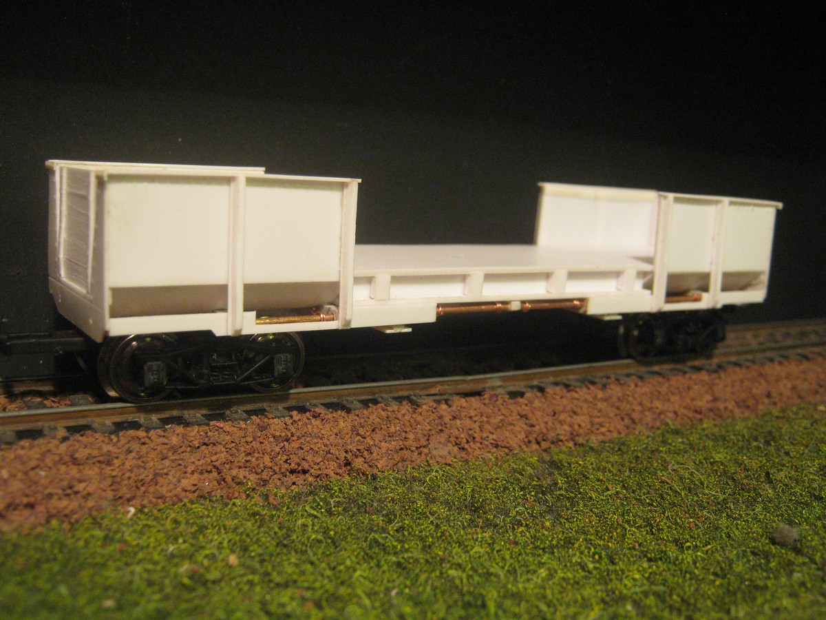

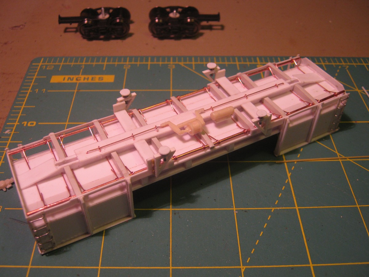

Stinky писав:А что это за трубы и проволочки под вагоном?
Я так понял, что это механизм открывания люков в днище. В бытность полувагоном на этой штуке вроде уголь возили.
Этот этап осилил.

Фантастическая работа, хотя с трудом представляю, как оно должно было работать? :o

Uragan писав:Фантастическая работа, хотя с трудом представляю, как оно должно было работать? :o
Я как то тоже не доганяю.И странно что они эти шняги не срезали.Или заварили.
Ато и разгрузиться неожиданно можно...

Stinky писав:...И странно что они эти шняги не срезали.
Видимо просто не было времени. Кроме того - увеличение массы платформы только на пользу для установленного орудия.
Stinky писав:... разгрузиться неожиданно можно...
Нельзя, даже если открыть люки - для орудия и экипажа сделана мощная палуба, которая находится значительно выше штатного дна базового полувагона.

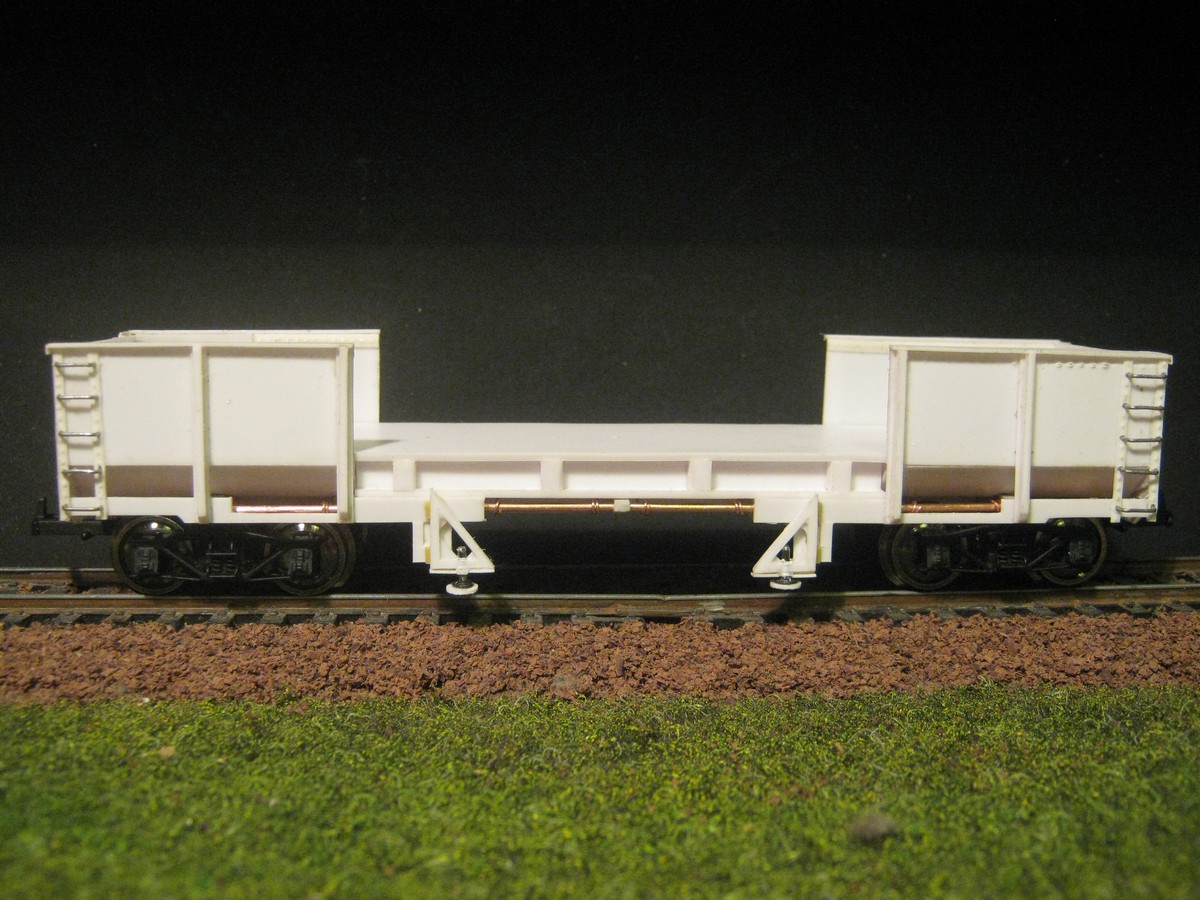

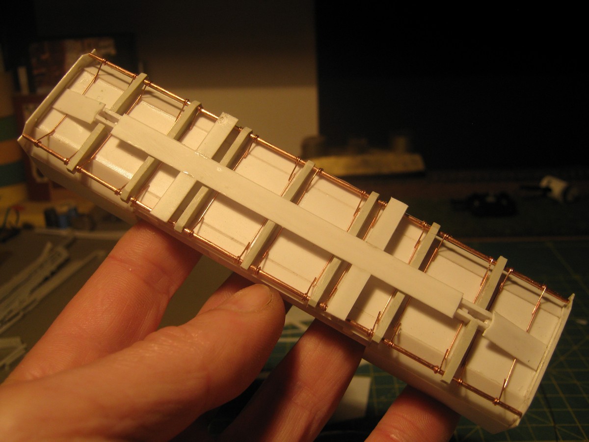

Отчёт за сегодняшний день.

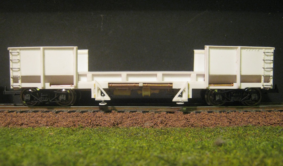

Очередной отчёт.

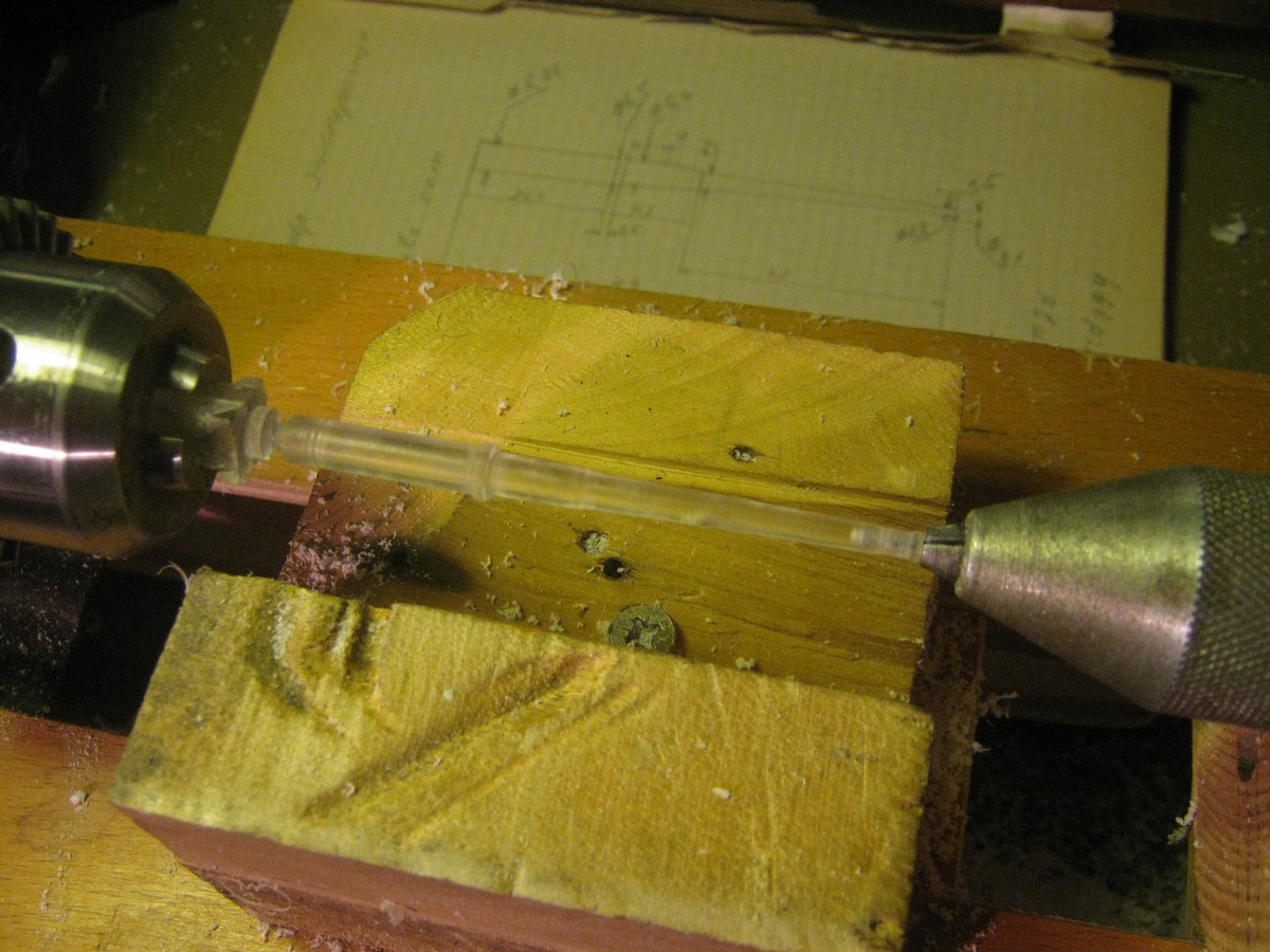

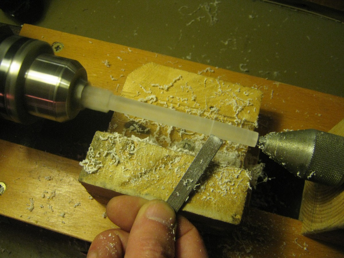

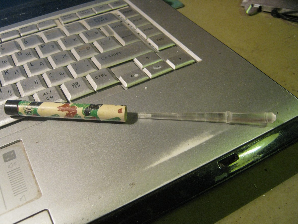

Предстоит изготовление орудия. Но перед этим предстоит поиск в продаже пластмассовых вязальных спиц диаметром 8 мм. Слыхал, что есть такие, но более 6 мм никогда не попадались. И вообще никогда не думал ранее, что поиск пластмассового кругляка для нужд моделизма будет связан с такими проблемами.
А "Феникс" , похоже, установил на своей платформе орудие в 1:100. Видимо нашли где-то готовое.
В 1:87 орудие Канэ 152/45 должно иметь длину ствола без замка 78,8 мм. У "Феникса" 72 мм с замком, а это и есть 1:100.
Njkz72
Повідомлень: 525
Имя: Анатолий
Звідки: Николаев
Has thanked: 335 times
Been thanked: 432 times
Re: Из Гражданской войны...
Повідомлення Njkz72 »
Диаметр обычной шариковой ручки - наружный около 9 мм, внутренний от 5 мм спереди до 6,5 мм сзади. И склеить с 6 мм спицей. Можно подобрать фломастер, маркер.
Повідомлень: 3431
Has thanked: 2338 times
Been thanked: 4503 times
Анатолий, спасибо!
Только мне такая технология не подходит.

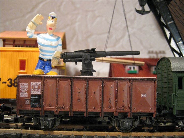

Орудия делаю примерно так. Это 102 мм морское орудие американского монитора "Арканзас" в 1:100.
Стволы точу на токарном станке.
Мой вопрос вполне решаем и подобные задачи решал неоднократно. Спицы диам.8 мм долго искать не буду. Имеется оргстекло 4 мм. Склею пакет и обточу. Просто нудное это дело и конечно хотелось иметь сырьевой запас кругляка.

Матрос Лом вписался просто превосходно.

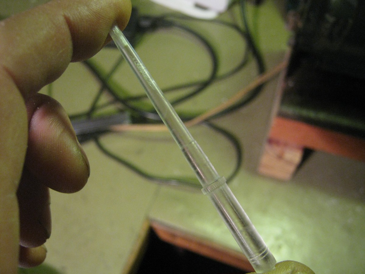

youdmit писав: Имеется оргстекло 4 мм. Склею пакет и обточу.
Вот так это выглядит.
Разномастная структура прозрачной заготовки такова, что визуально сложно оценить качество заготовки, а особенно по фотографиям. Оценим после покраски... :roll:

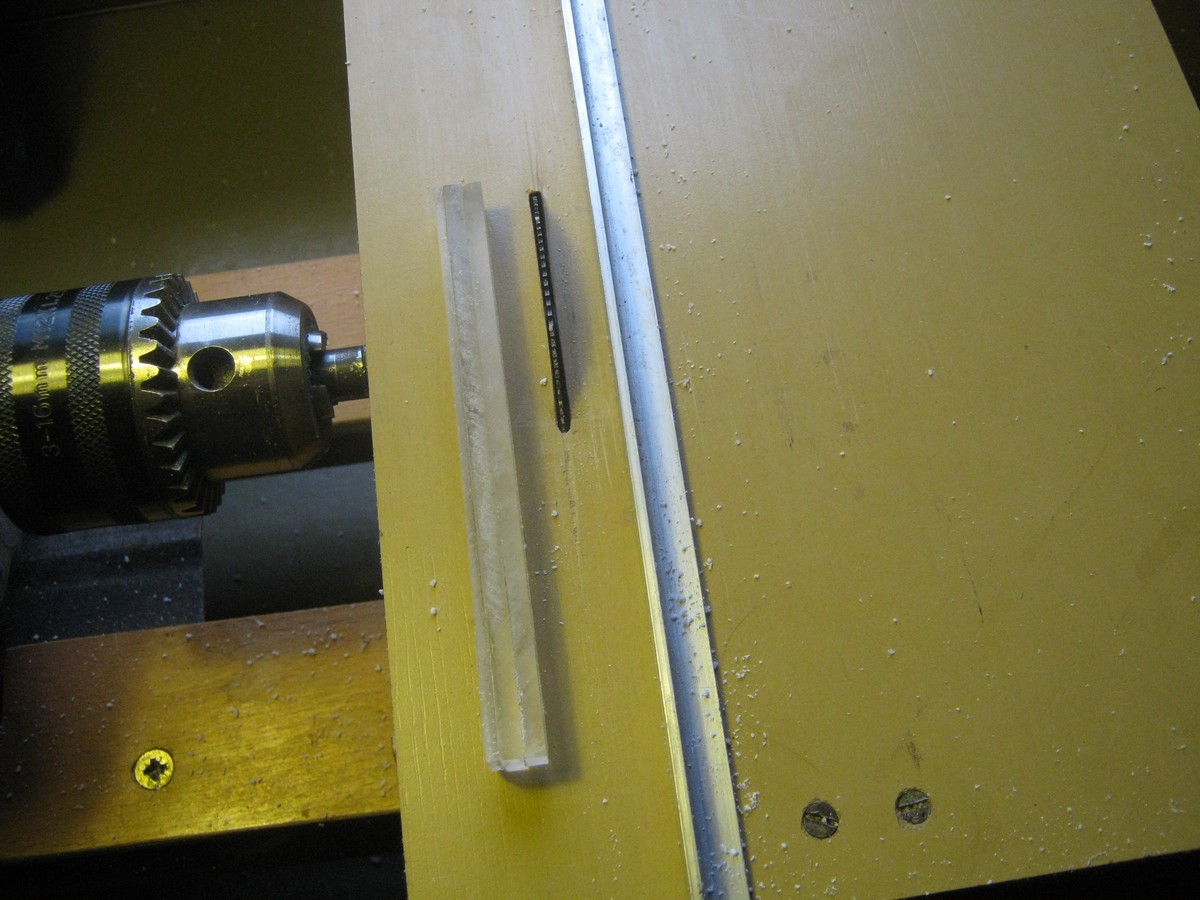

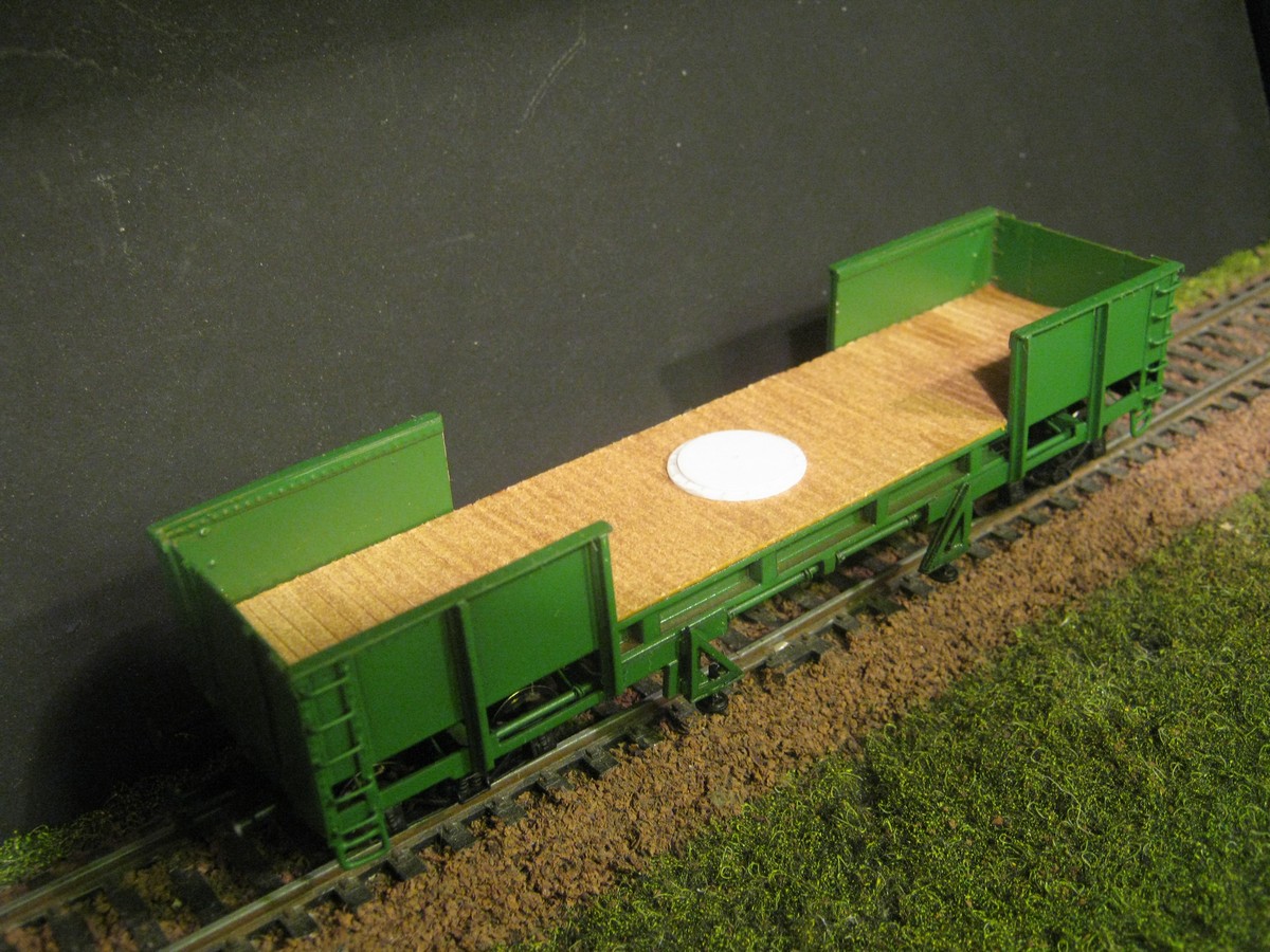

Njkz72 писав: Я предложил сделать заготовку под токарные работы при отсутствии 8 мм - на 6 мм наклеить сверху трубку на 9 и точить.
Анатолий, даю снимок, поясняющий почему именно этот ствол в принципе нельзя сделать по предложенной Вами технологии.
А вообще корпусов авторучек, фломастеров и прочей подобной продукции у меня имеется приличный запас, регулярно пополняется и постоянно используется в работе. Чаще всего почему-то приходится делать трубы для паровозов - незаменимый материал :!:

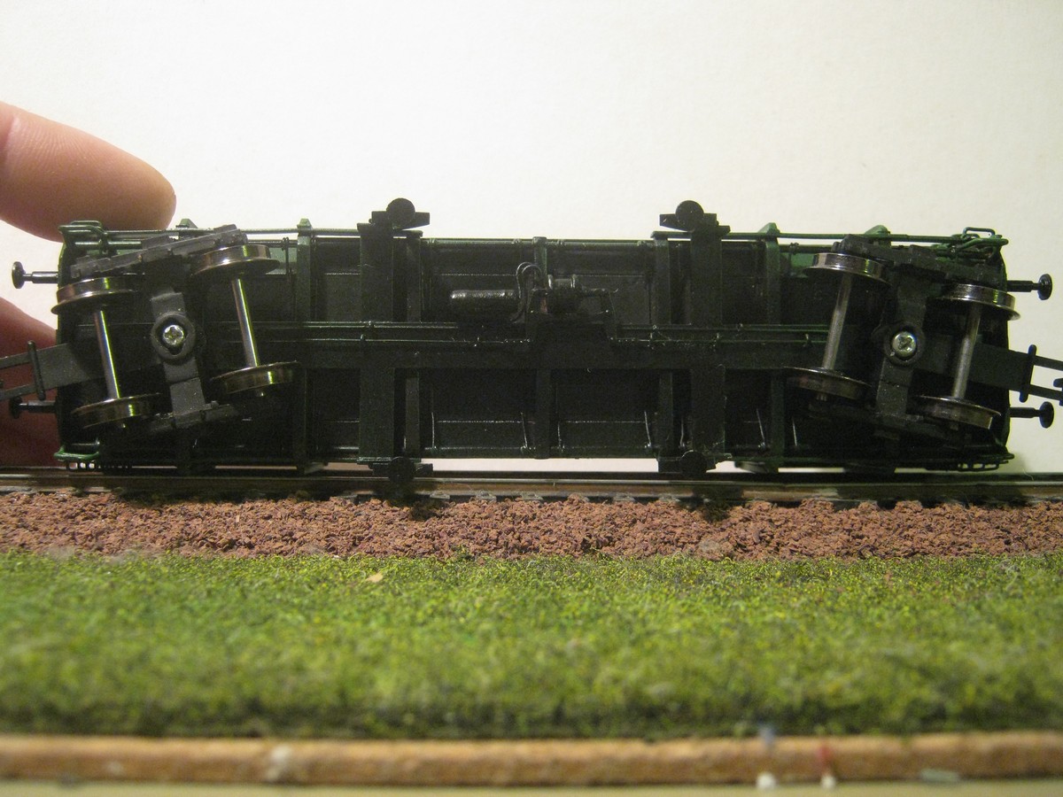

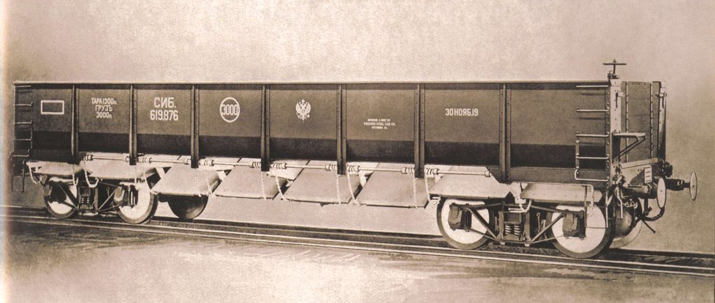

Uragan писав:... с трудом представляю, как оно должно было работать?
Stinky писав:Я как то тоже не доганяю.
Нашёл кое-что по этому вопросу.
И немного по работе с моделью.
Нормально просматривается на виде сбоку. Полагаю, что при полной комплектации всеми магистралями будет вполне приемлемо.
Has thanked: 1655 times
Been thanked: 3651 times
Спасибо,Юра за показ распахнутых люков у прототипа.Это получается что
они закрывались\открывались путем намотки цепей на длинный вал вдоль борта? :roll:

Stinky писав:Спасибо,Юра за показ распахнутых люков у прототипа.Это получается что
Присоединяюсь к спасибо за фото. Получается, что действительно - люки держались и опускались на цепях, возможно были какие-то транспортировочные замки. Оригинально однако.
Деталировка просто поражает!

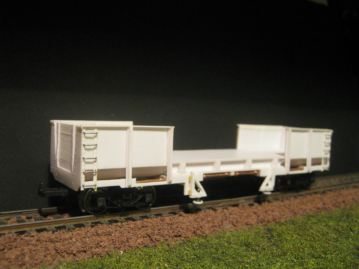

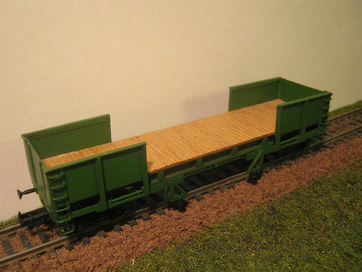

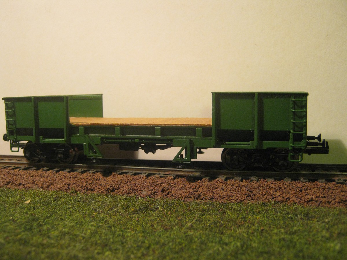

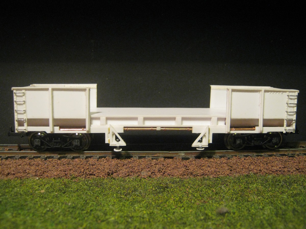

Платформа в общем-то готова.

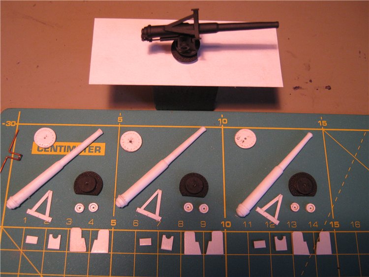

Предстоит работа с орудием. Ствол уже готов. Пока примерка площадки.
