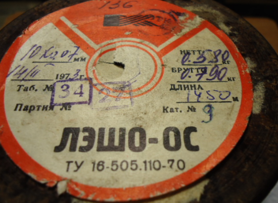

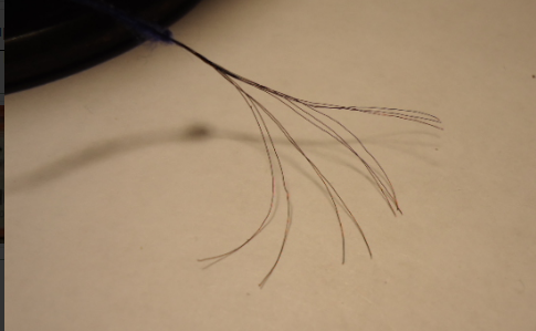

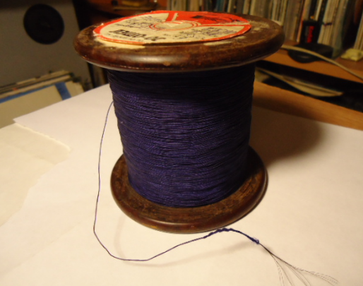

Повредить эмаль на проводе проблематичо и надо ,,постаратся,, За 20 лет занятия радиогубительства мне его зачищать для пайки доставлало больше проблем чем протяжка куда нибудь. Для затяжки в тонкие трубки использовал провод литцендрат ЛЭШО - 7Х 0.07 в нем семь штук тонких проводочков диаметром 0.07 мм. или литцендрат ЛЭШО - ОС - 10Х 0.07 в нем 10 шт. тонких проводочков 0.07 мм взащитной оболочке из шелка
Тоесть в трубочку диаметром 1мм спокойно затягиваем провод и имеем 10 изолированых проводничков, правда зачистить их по отдельности еще то удовольствие. Сечение одной жилки для питания светика хватит с головой.
Только в при такой технологии заднюю крышку головки в мачтовом светофоре надо будет клеить и головку уже не припаять к кронштейнам на мачте т.к. супер- клей от нагрева испортиться.

Виталий, у меня при упоминании слова "ЛЭШО" глаз дергается :shock: . В свое время мотал им дросселя на сердечнике тор 10 мм - изоляция на концах постоянно распушивается, брр...
Мне больше нравится затягивать в трубочки провод МГТФ так как эмаль провод легко повредить в месте выхода из мачты к головке. Пробовал уже. МГТФ лучше.

Меня больше задалбывало зачищать концы для пайки, а ЛЕШО приходилось использовать когда надо например в трубочку 2мм надо просунуть 10-15 проводков- с МГТФ даже не мечтай а эмалька запросто.
