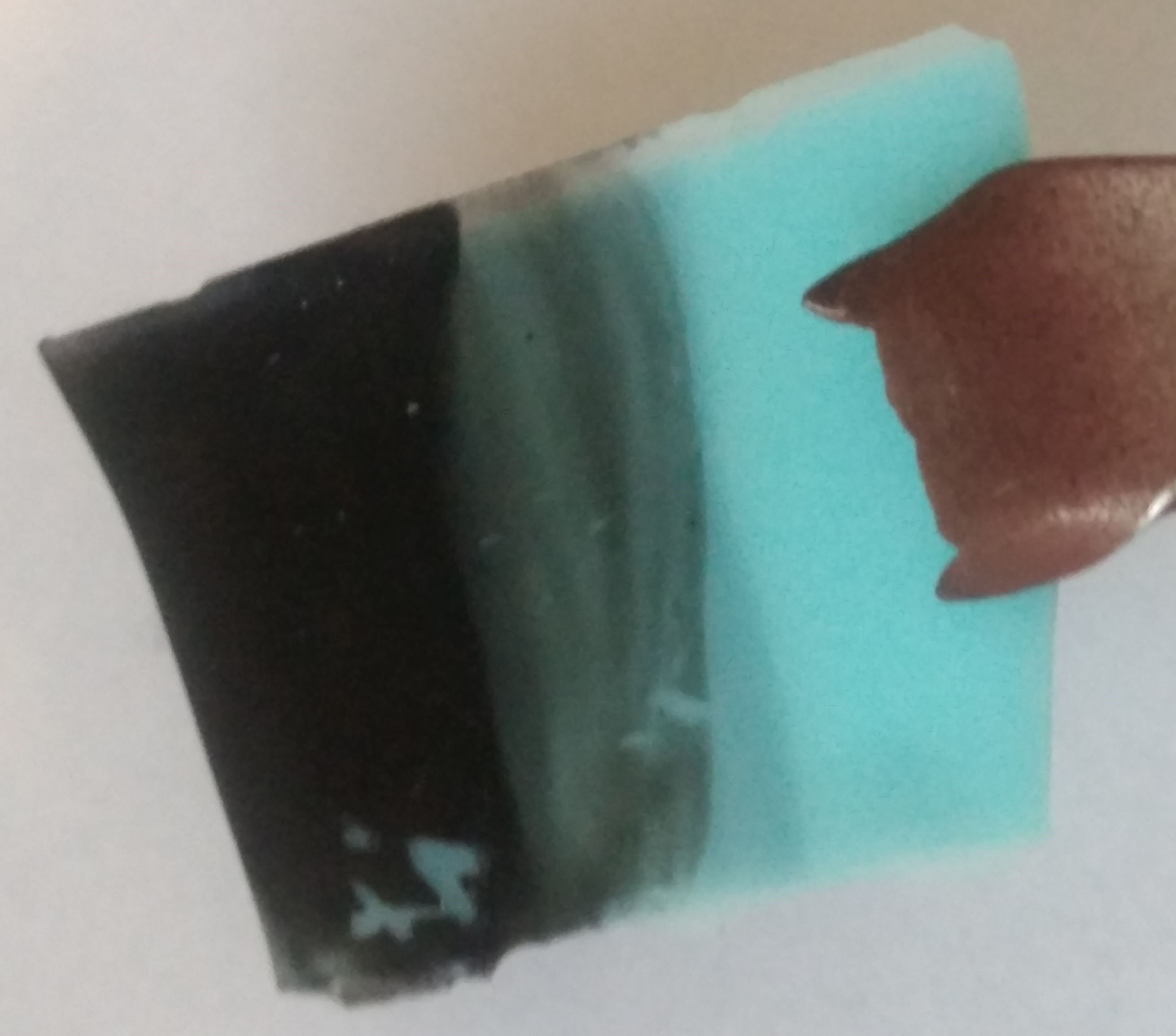

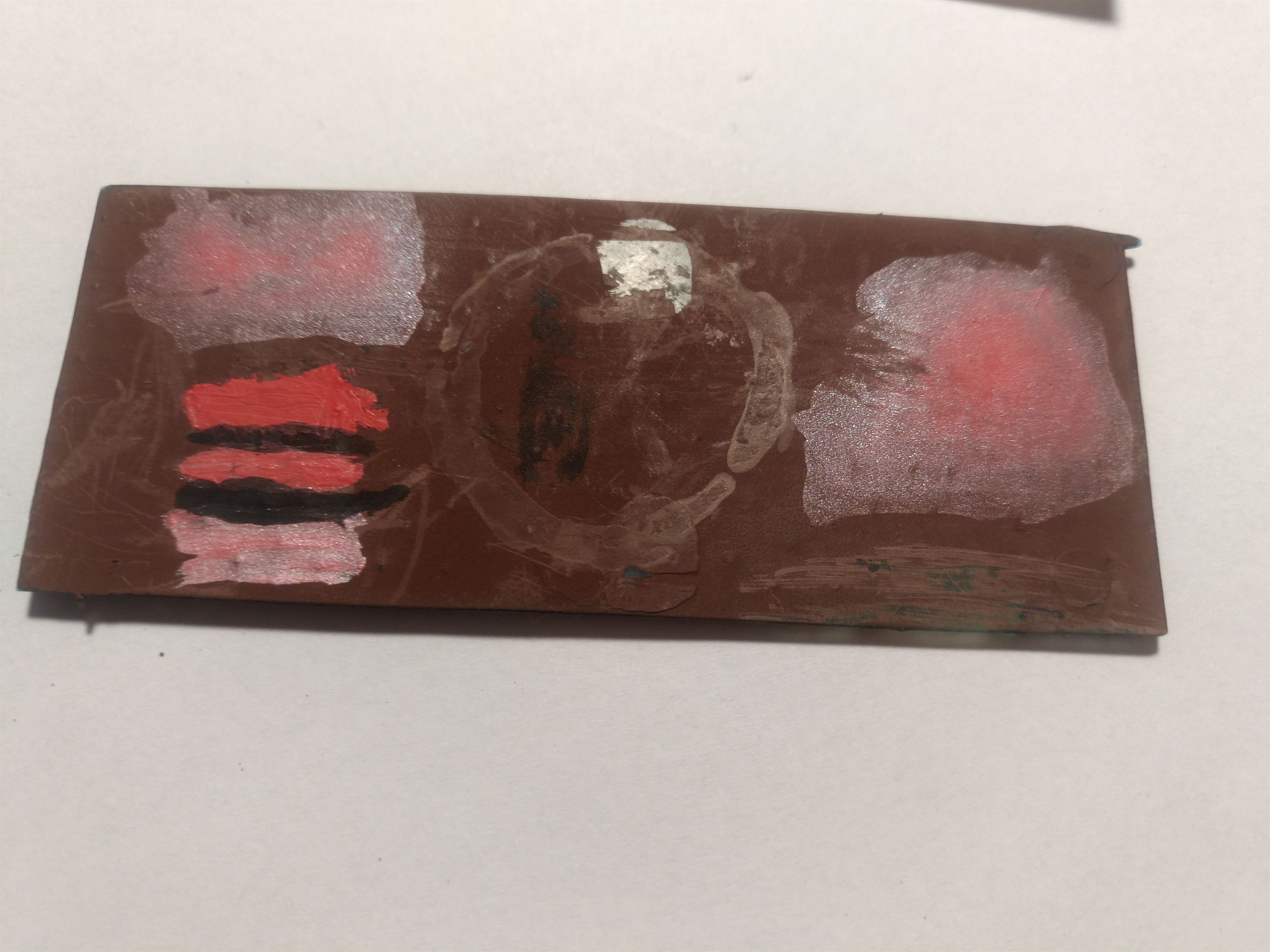

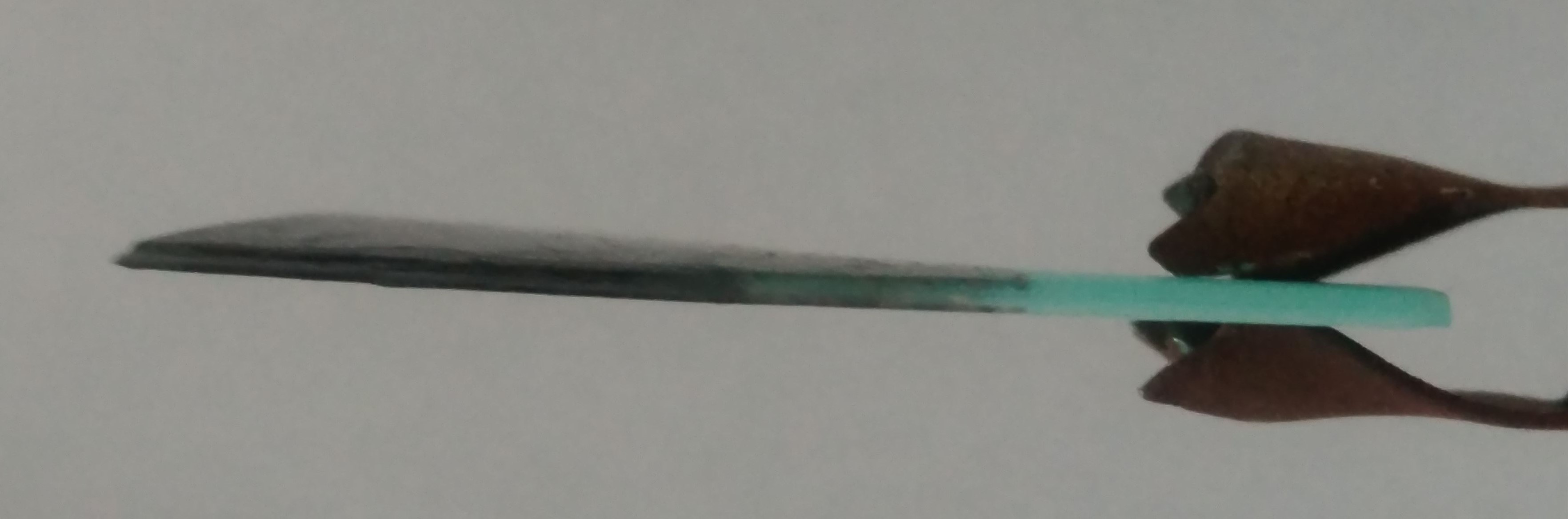

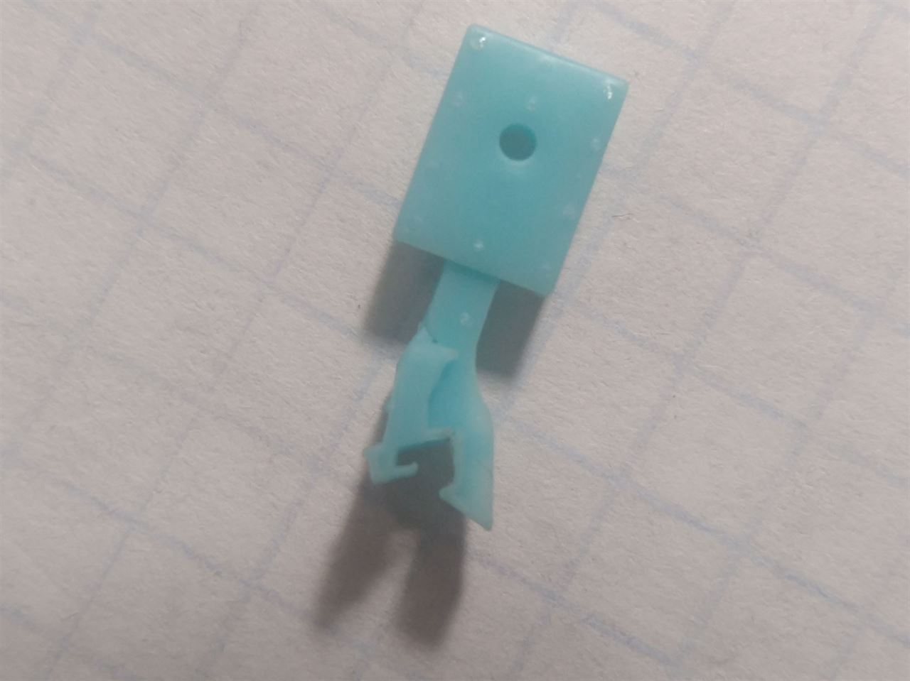

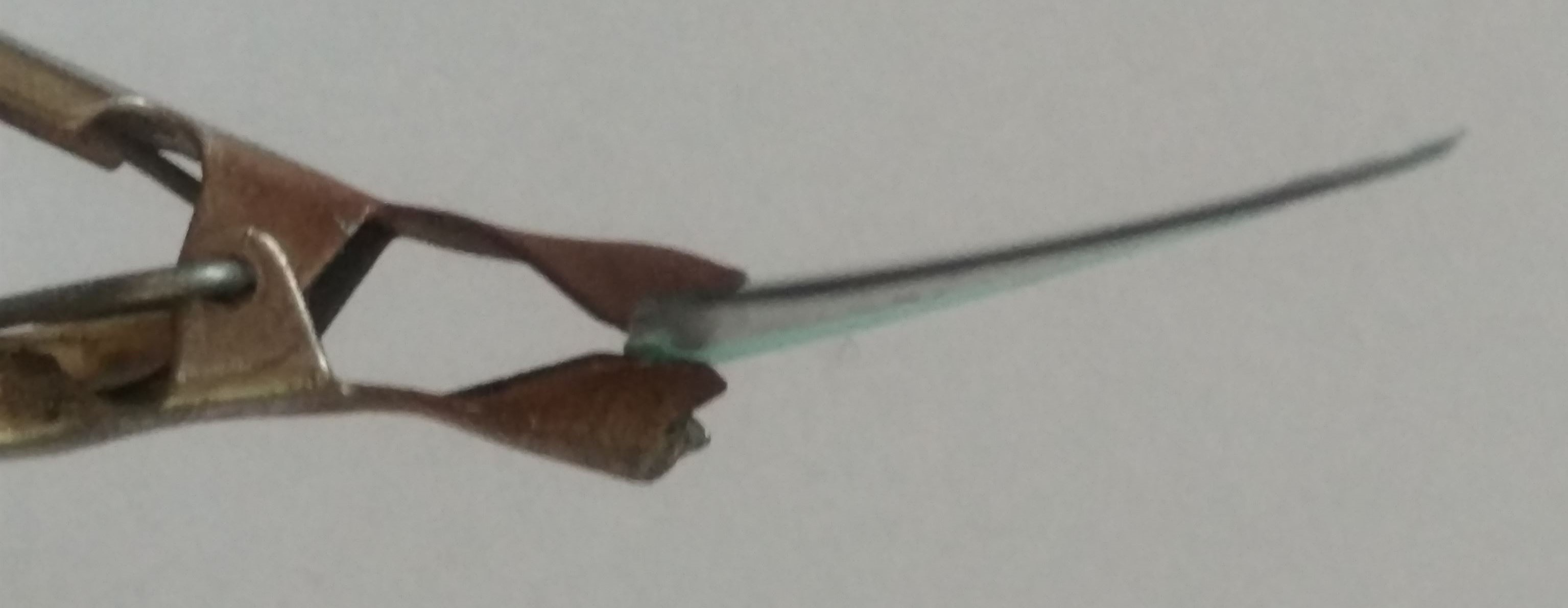

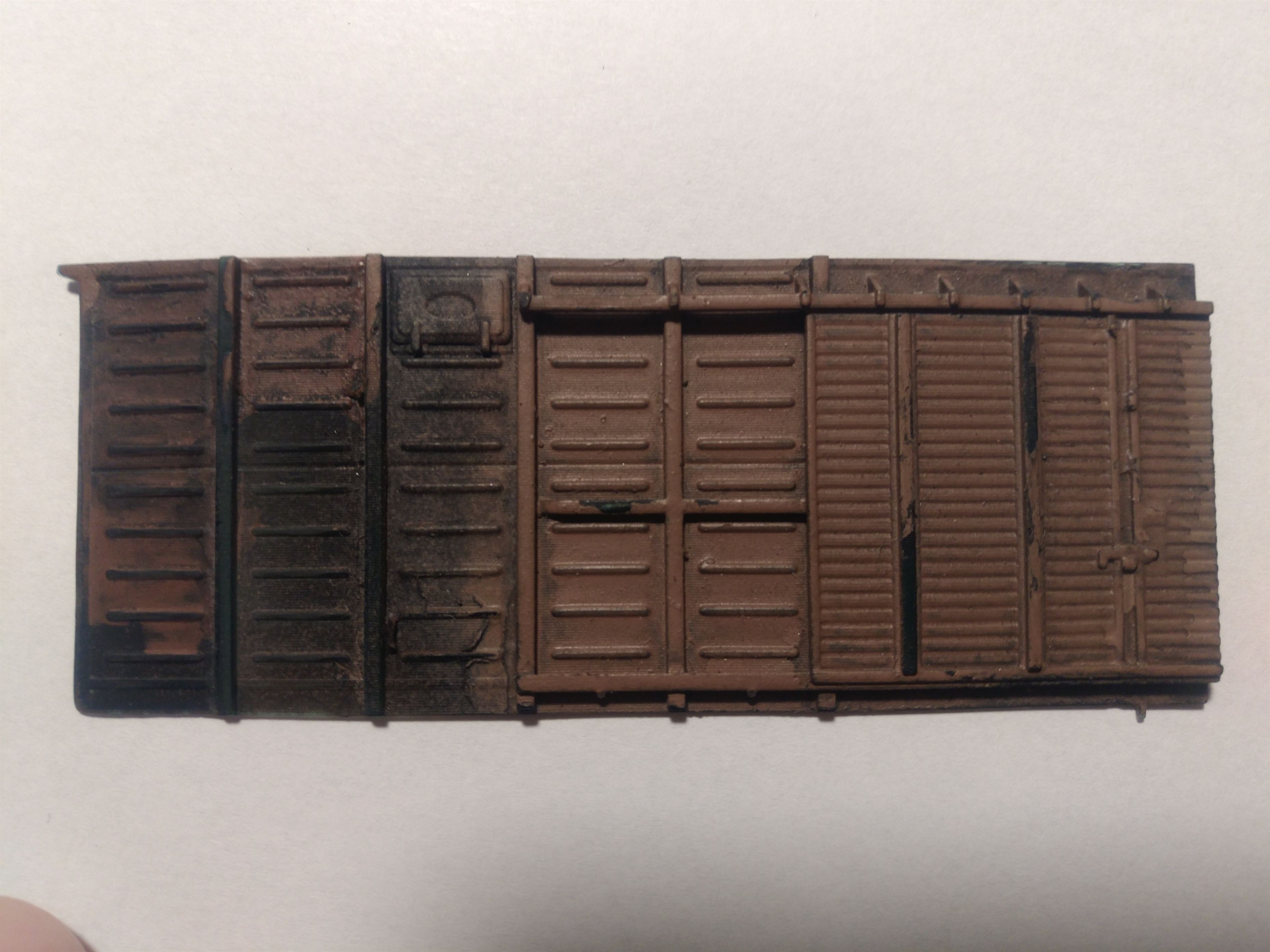

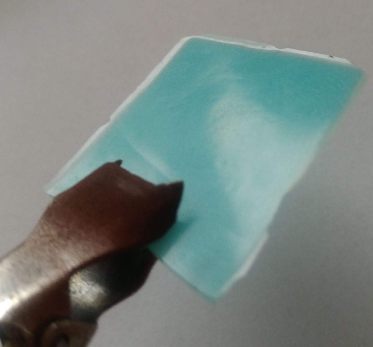

Pantograph писав:Действительно очень интересно чем можно это всё красить,так что бы на века. Если не затруднит, то поэкспериментируйте как себя Ваш полимер ведёт с растворителями, ацетон, 646-647. Определённо есть интерес к Вашим услугам.
Ацетон быстро достать не удалось. Пока поэкспериментировал с 646 растворителем.
Вот эта пластинка пролежала в 646 10 минут. Геометрия не изменилась. Поверхность не оплавилась.
После высыхания геометрия не изменилась.
Кусочек той-же пластины покрыл нитролаком тонким и толстым слоем. От нитролака его немного повело. Нитролак держится очень прочно. Сделать царапины удалось только отверткой.
Еще одну пластинку покрыл алкидной автомобильной эмалью из баллончика. На геометрию это никак не повлияло. Но краска держится не очень прочно. Можно с царапать ногтем.
Есть опыт покраски алкидным автомобильным грунтом из аэрографа. С последующей окраской акрилом. Грунт разбавлялся 646. Держался очень хорошо. На геометрию пластика грунт не повлиял.
Эксперименты по подбору краски ставил на неудачно отпечатанной детали от вагона.

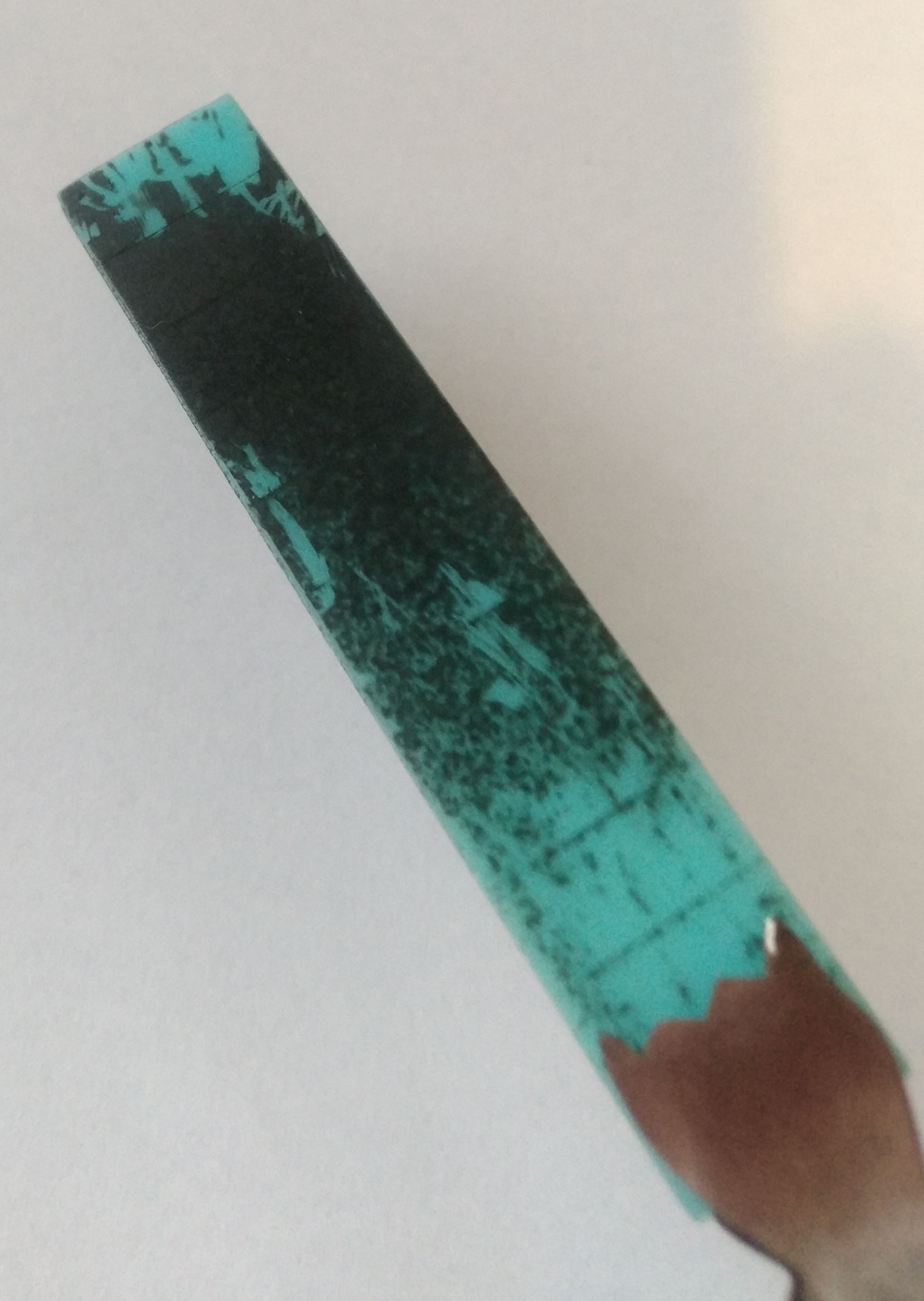

Коричневый фон - это автомобильный алкидный грунт. Остальное - акрил. Грунт удалось поцарапать только отверткой.
Лицевая сторона окрашена акрилом в два слоя (без грунтовки). Часть маленьких темных пятен - это попытки содрать краску ногтем. Большое темное размытое пятно - эксперименты по "погодному состариванию".
Повідомлень: 2586
Been thanked: 137 times
Re: Мои детальки
Очень даже хорошо вышло! Расскажите про состаривание, что и как делали?

T-1000 писав:Очень даже хорошо вышло! Расскажите про состаривание, что и как делали?
Дело в том, что это случайный результат. Акриловая краска без грунтовки плохо держится на фотополимере. И кода я нанес кисточкой сильно разбавленную водой и спиртом (1/1) черную краску, Часть коричневой отмокла и пошла пузырями. Я эти пузыри той же кисточкой по отрывал. Когда все высохло, появились задранные края коричневой краски. Как-то так.

Понял, спасибо. Появилась мысль, попробую на американцах. Спасиб.

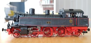

Для нашей темы в моделизме, очень хотелось бы ещё чёрный и красный. Во общем нужен красный старопиковский низ от 89. Думаю даже не мне одному. :roll:

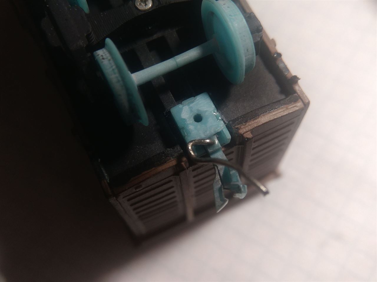

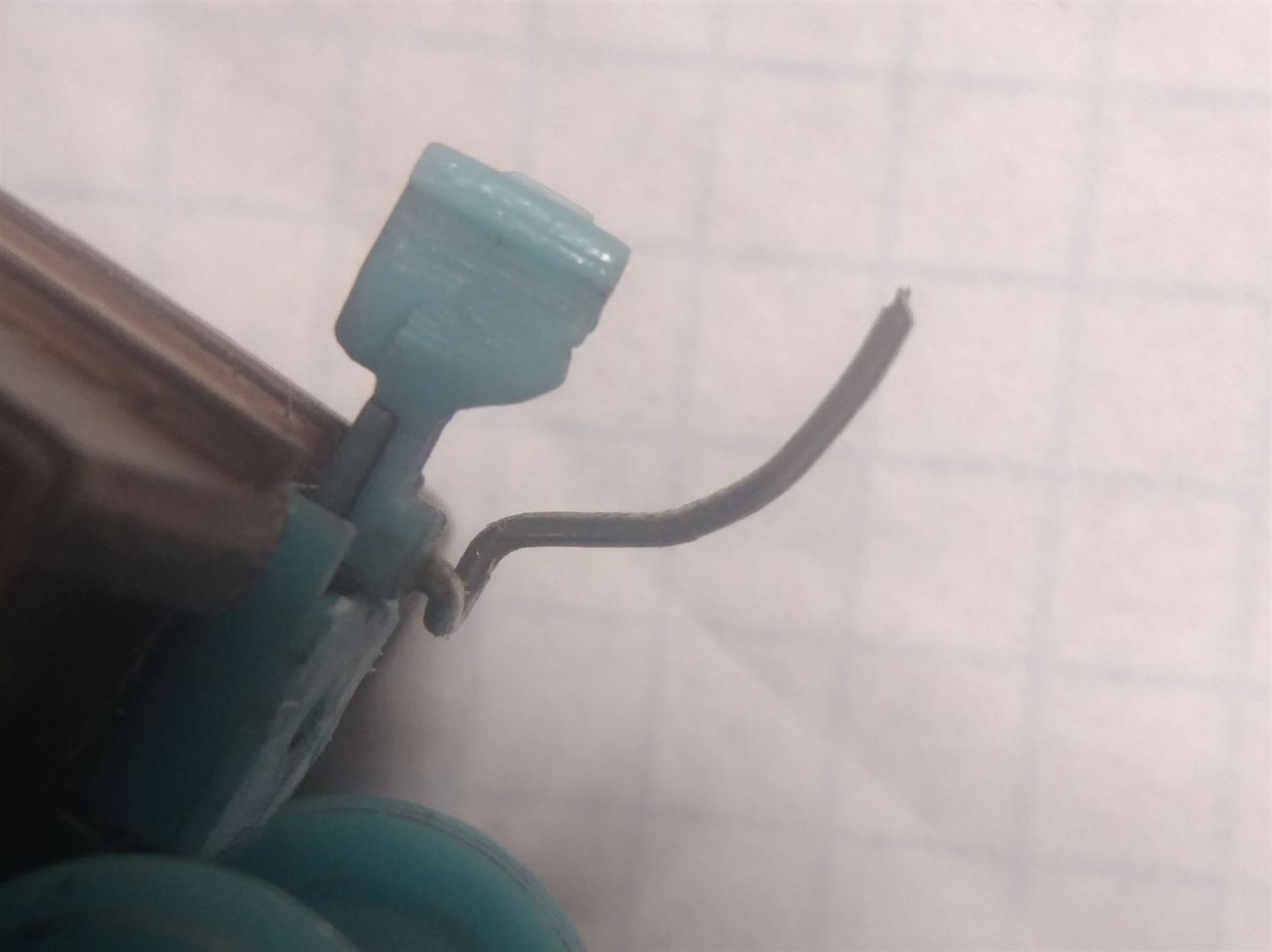

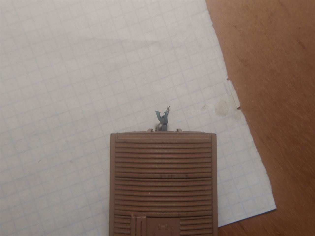

СА-3
Повідомлення pit »

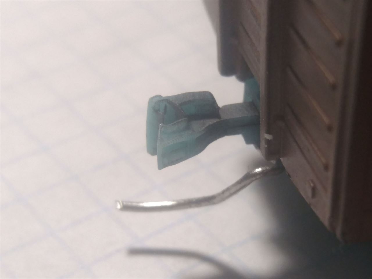

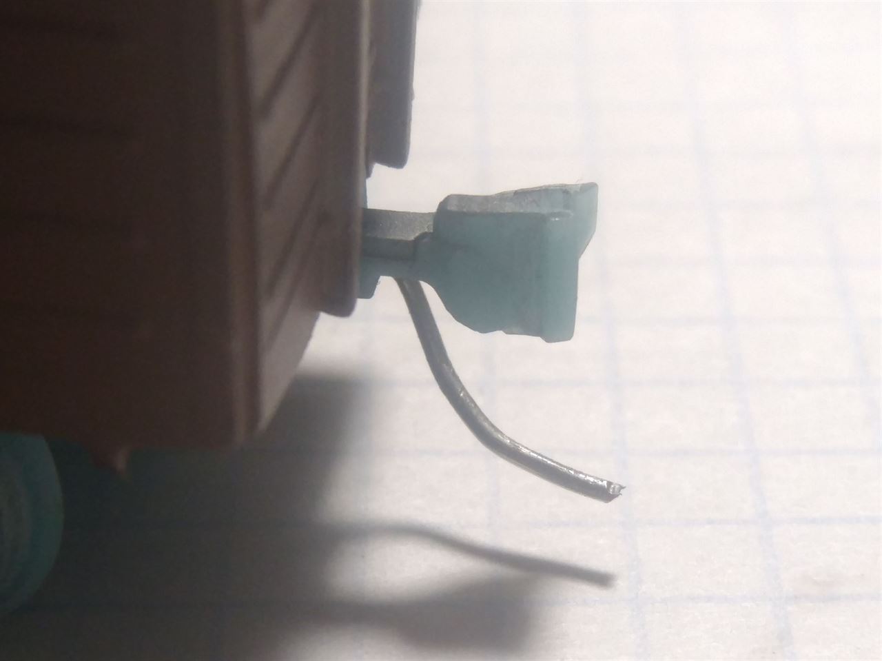

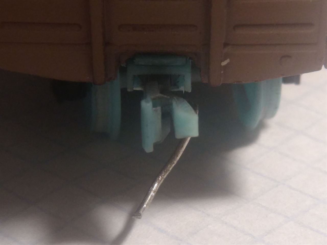

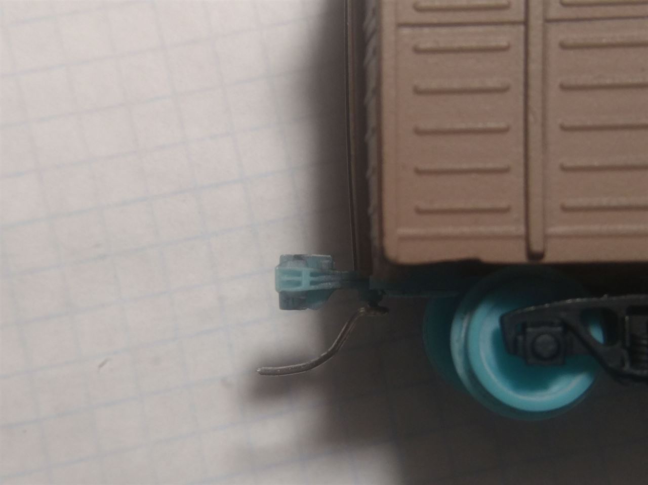

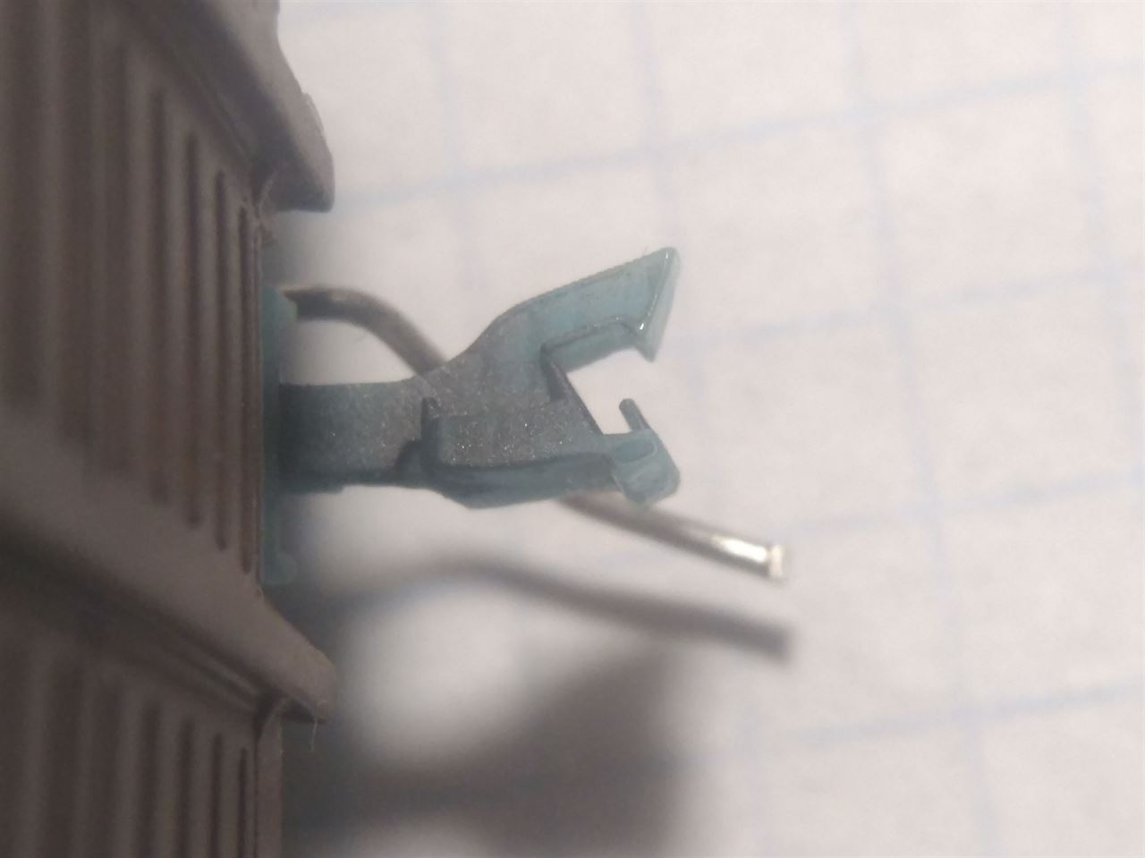

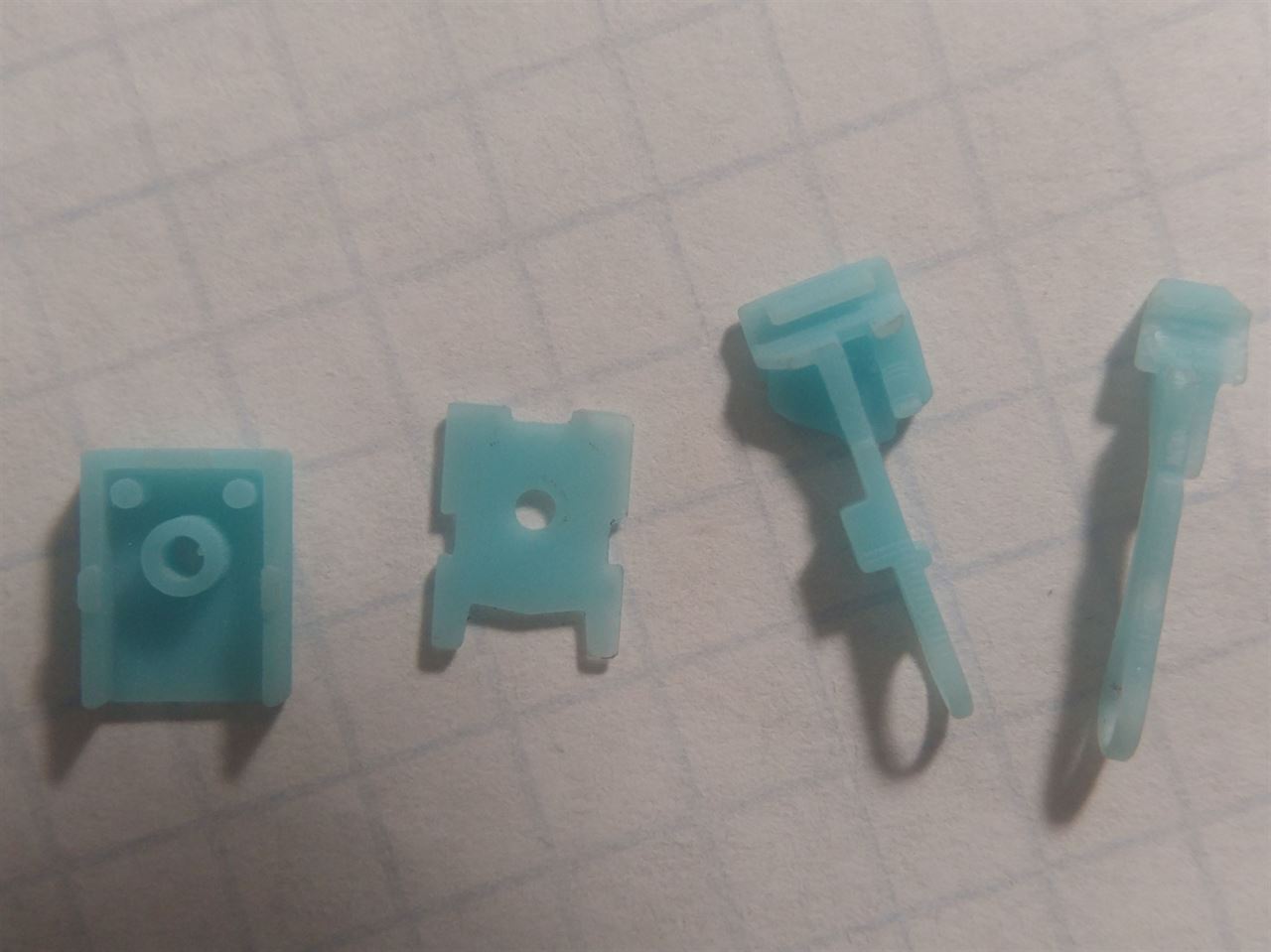

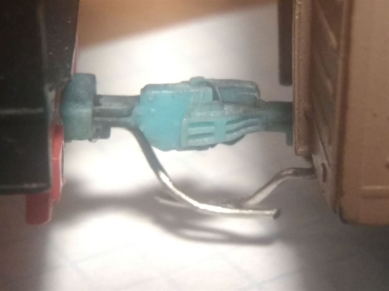

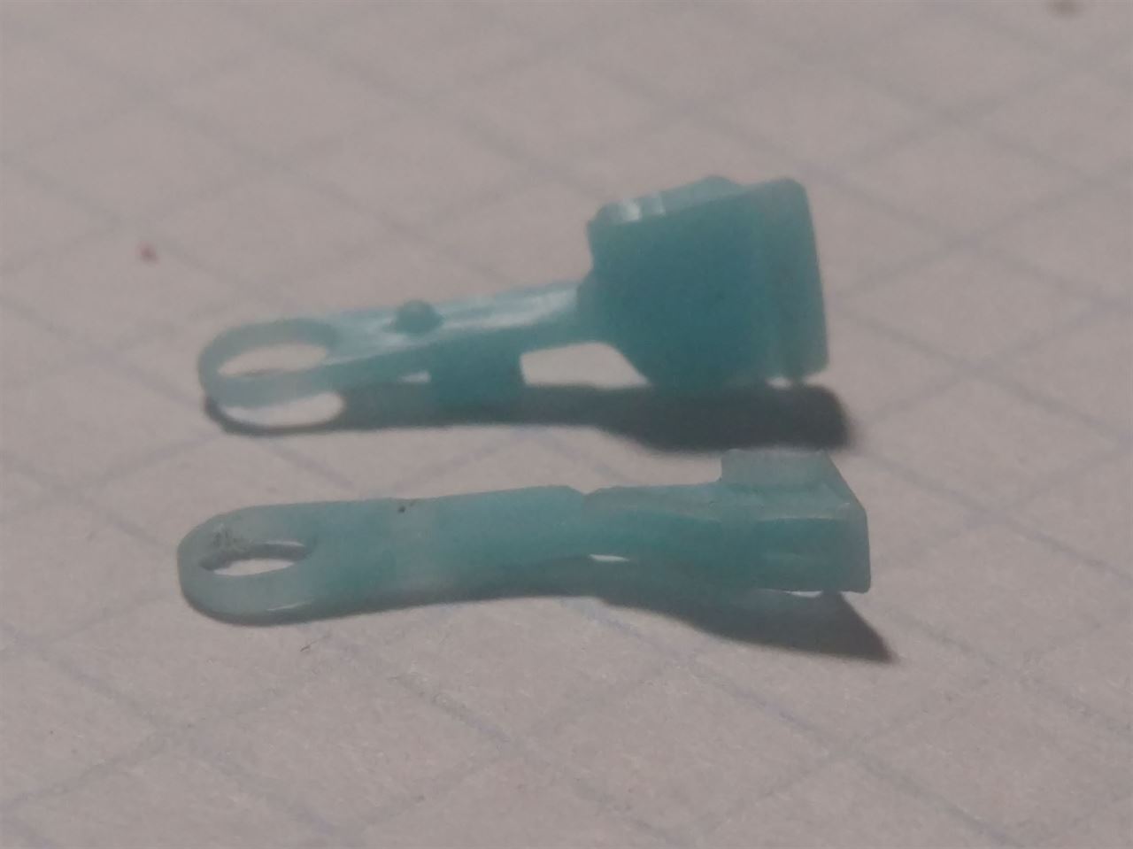

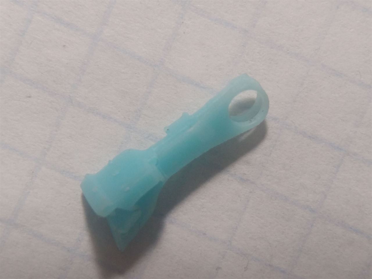

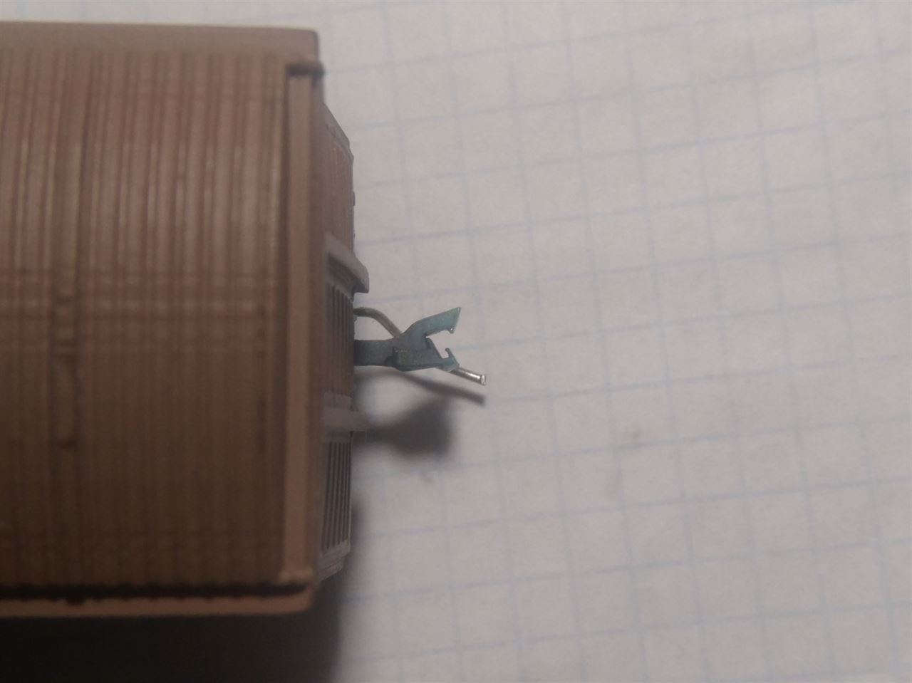

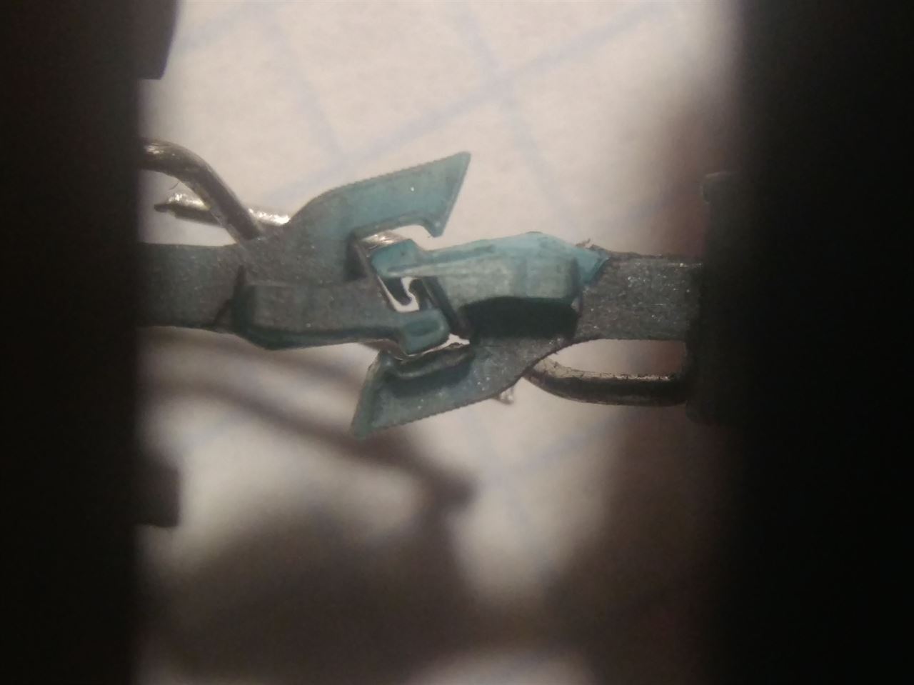

Все чесались руки сделать рабочую автосцепку СА-3. Долго рисовал 3D модель. И вот первые результаты. Принцип действия аналогичен kadee. Местами испачкана графитом для смазки. Проволочку пытался выгнуть так, чтоб с имитировать тормозной шланг. Автоматически зацепляется. И расцепляется над магнитом. Но пока есть ряд проблем, которые предстоит побороть. На сцепке умышленно не хватает некоторых деталей (например валика подъемника). Хотелось поскорее начать испытания, а не тратить время на детализацию. Но если получится заставить работать безотказно - детали добавлю.

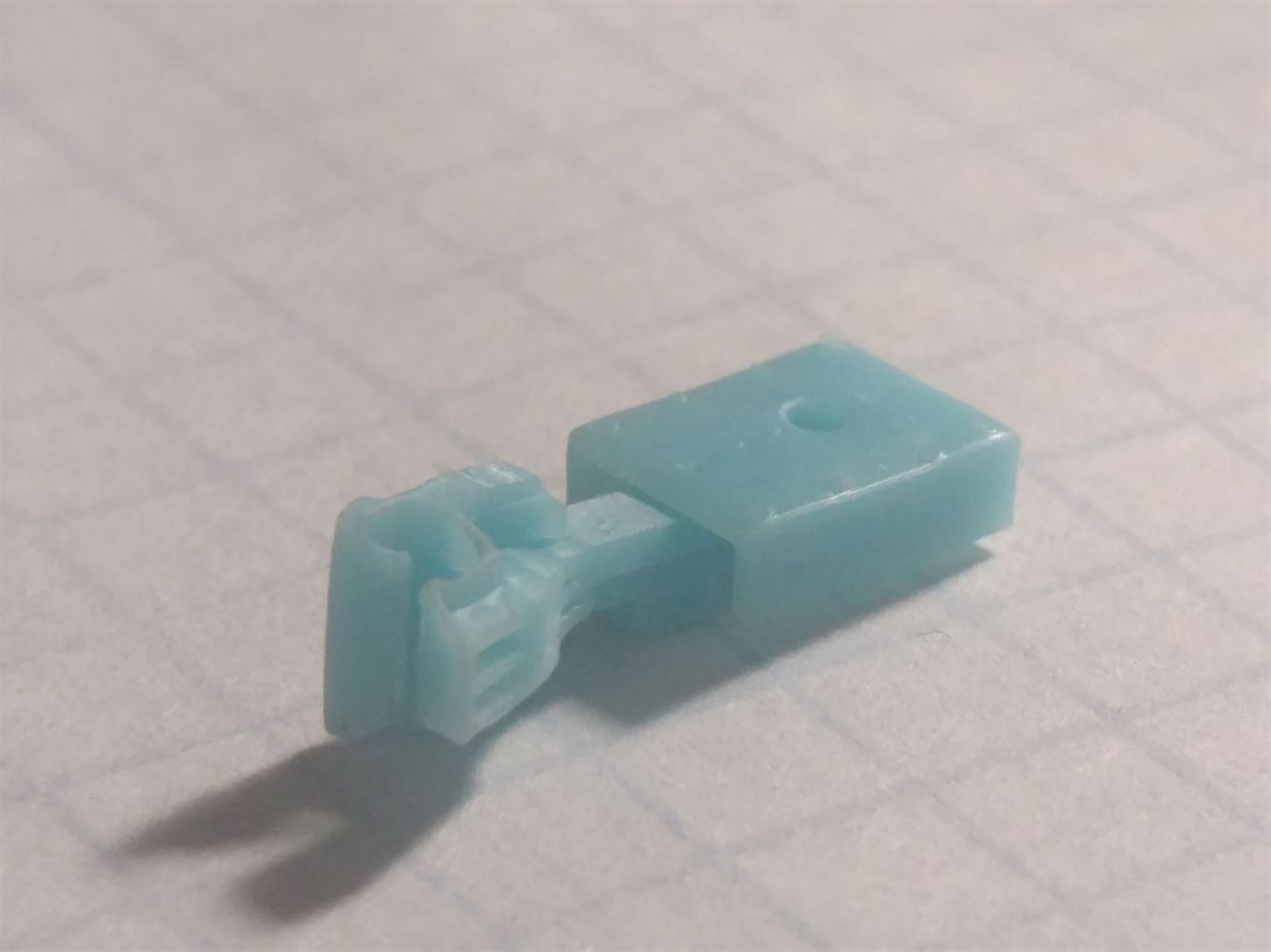

СА-3

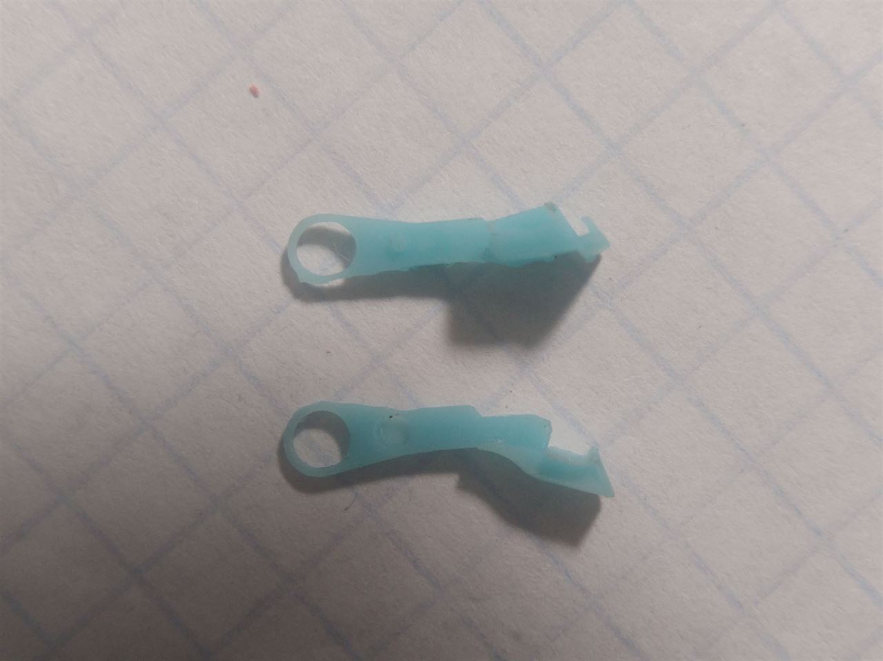

Повідомлення pit »

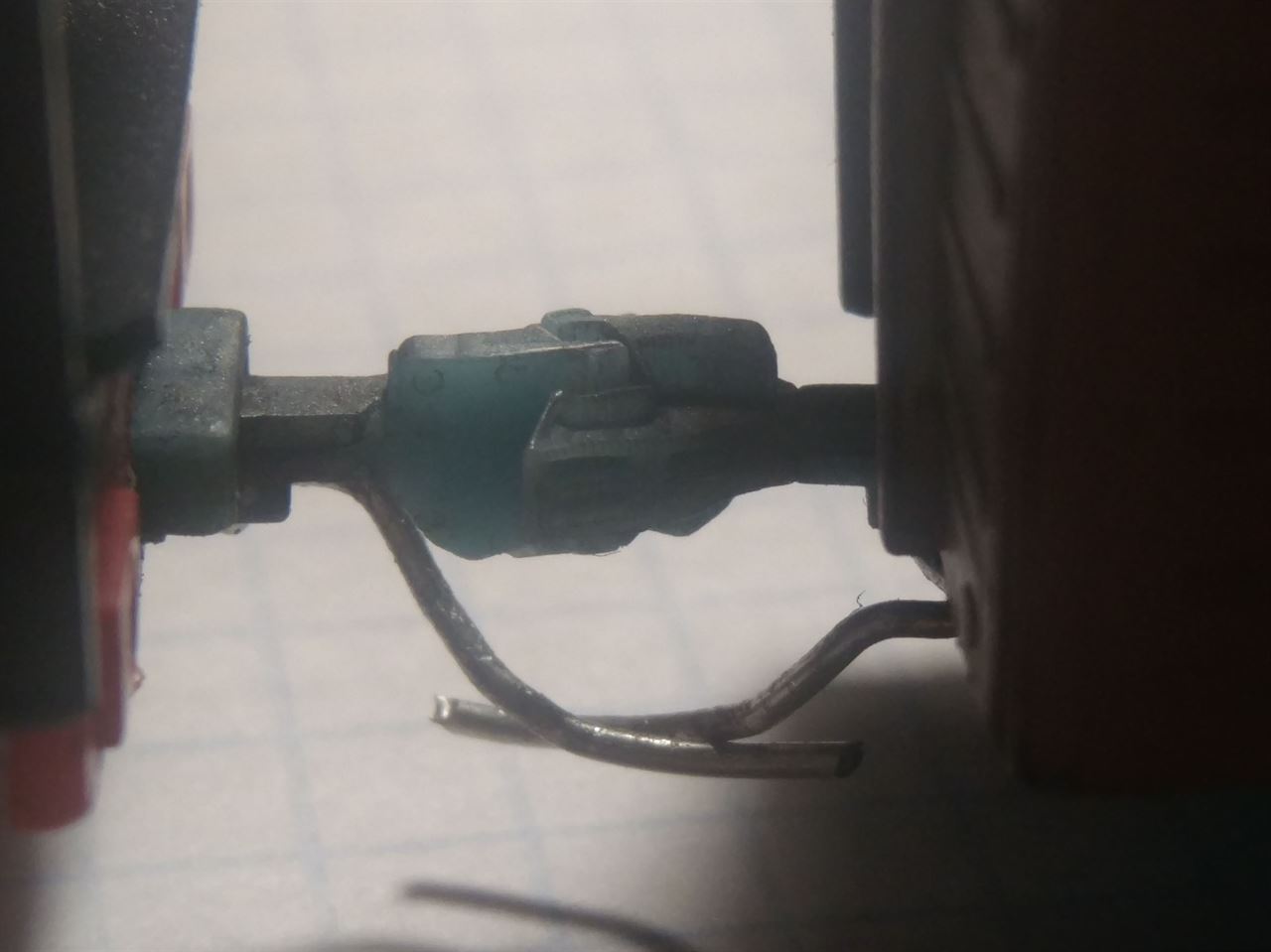

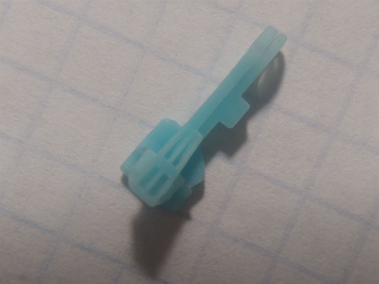

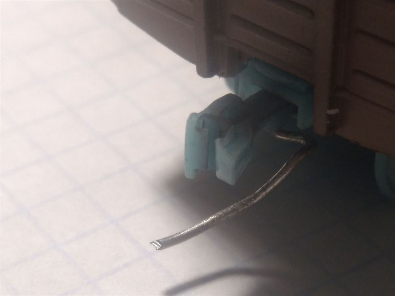

А это внутренности.

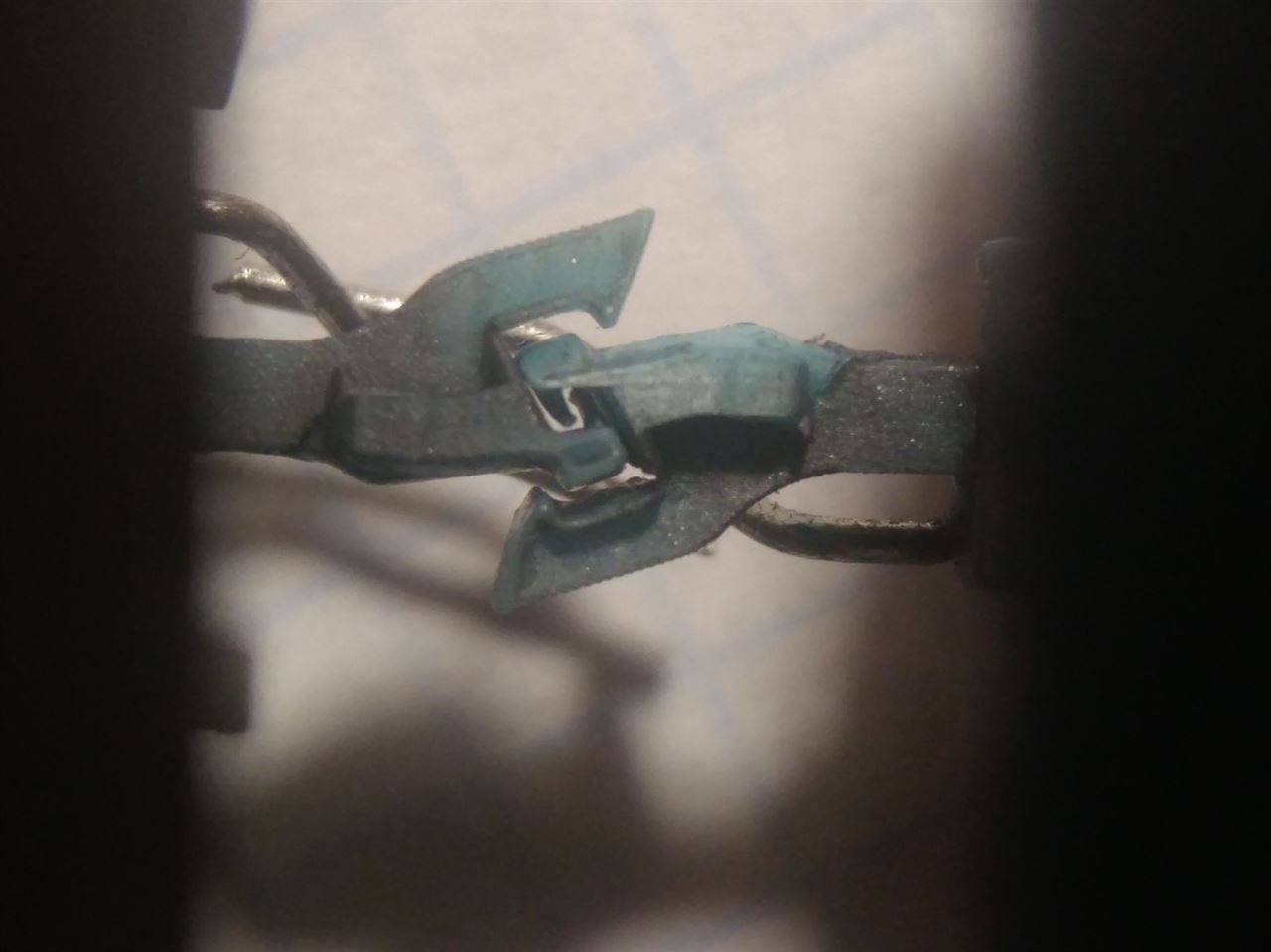

Has thanked: 532 times
Been thanked: 552 times
Re: Мои детальки
Интересное дельце, приятно выглядит сцепочка 8-) , мне нравится!
Задача сделать "рабочую" это конечно очень и очень круто :roll: :geek: .

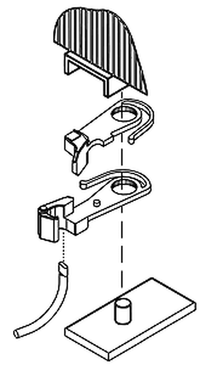

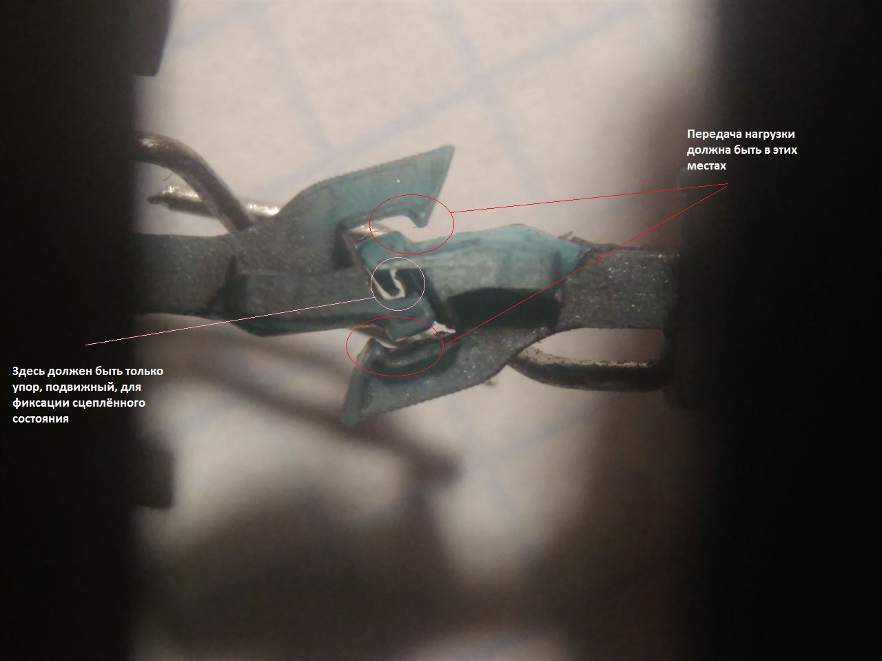

Мне несколько не понятен принцип работы, она сцепляется получается двумя тонюсенькими "волосками" в самом центре что ли? Они ведь очень тонкие, не выдержат нагрузки....
У настоящей сцепки нагрузка туда-сюда передаётся "по внешней" части "кулачка"..
вот так вроде бы:

Re: Мои детальки
Повідомлення pit »
Да. Зацепление происходит двумя маленькими крючками. На прочность их ещё не испытывал. Интересно, какое усилие должна выдерживать сцепка H0 на разрыв? Повторить настоящий механизм в таком масштабе пока не получается. Потому пробую сделать гибрид са-3 и аналога kadee
. Хочется, чтоб сцепка была максимально похожа на настоящую. И размер крючков такой маленький, чтоб замаскировать их под детали замка. Основные проблемы, которые были выявлены, это само расцепление при прохождении зигзагов малого радиуса. И невозможность подцепить вагон, стоящий на повороте (авто сцепление происходит только на прямом участке).
В принципе, можно было бы попытаться сделать механизм замка аналогичный настоящему. Но как тогда сделать механику расцепления над магнитом? Может авто расцепление и не нужно вовсе? Сделать экземпляр работающий только на авто сцепление и расцеплять руками?
Has thanked: 1204 times
Re: Мои детальки
Очень интересная работа!
Проблемы с зацеплением в кривой свойственны почти всем модельным сцепкам, потому сей момент я бы исключил из недостатков - штатная ситуация в нашем деле :roll: А вот саморасцепление в "зигзагах" желательно полечить. Как и прочностные характеристики проверить. Например, поставить в головной вагон поезда ваши сцепки, сам поезд сформировать максимально длинный (и можно даже догрузить чем-то вагоны) - идея в том, чтобы на первую сцепку приходился весь вес состава. Если будет нормально ездить, без разрыва, то значит прочность удовлетворительная для эксплуатации на макете. Также не заморачивался бы повторением механизма замка СА3, предполагаю, что в НО это будет сложное и капризное устройство. Внешний вид и так уже отличный.

Повідомлення pit »

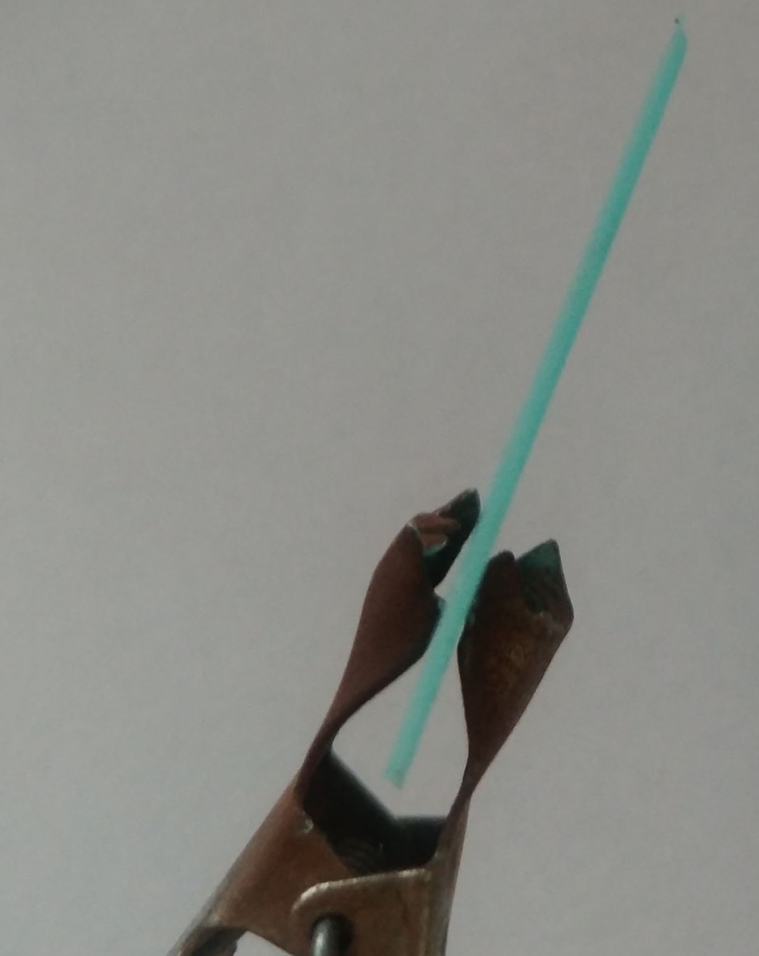

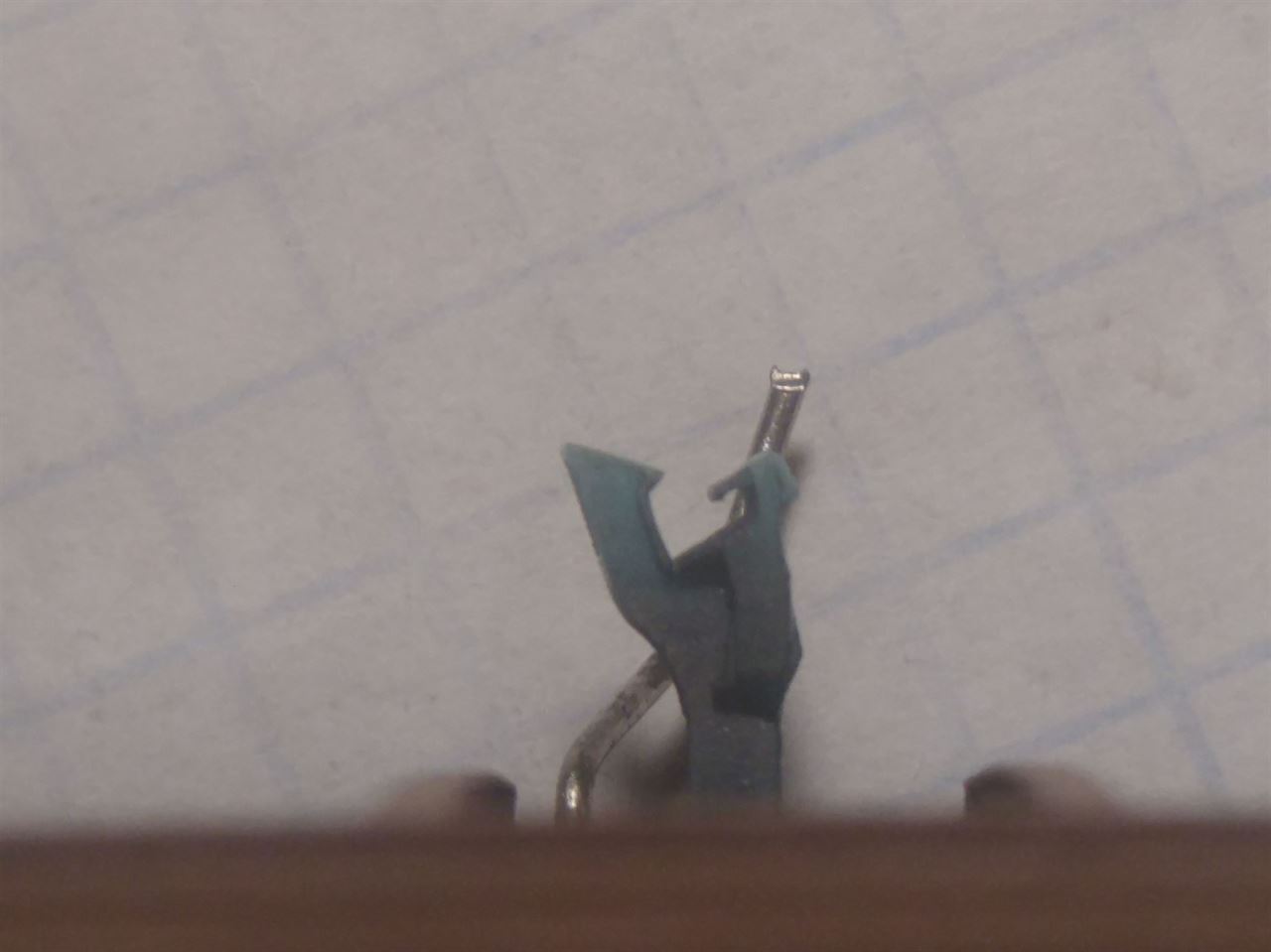

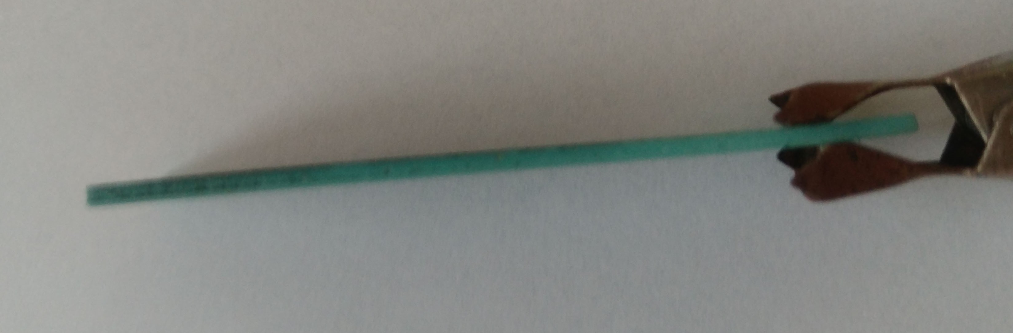

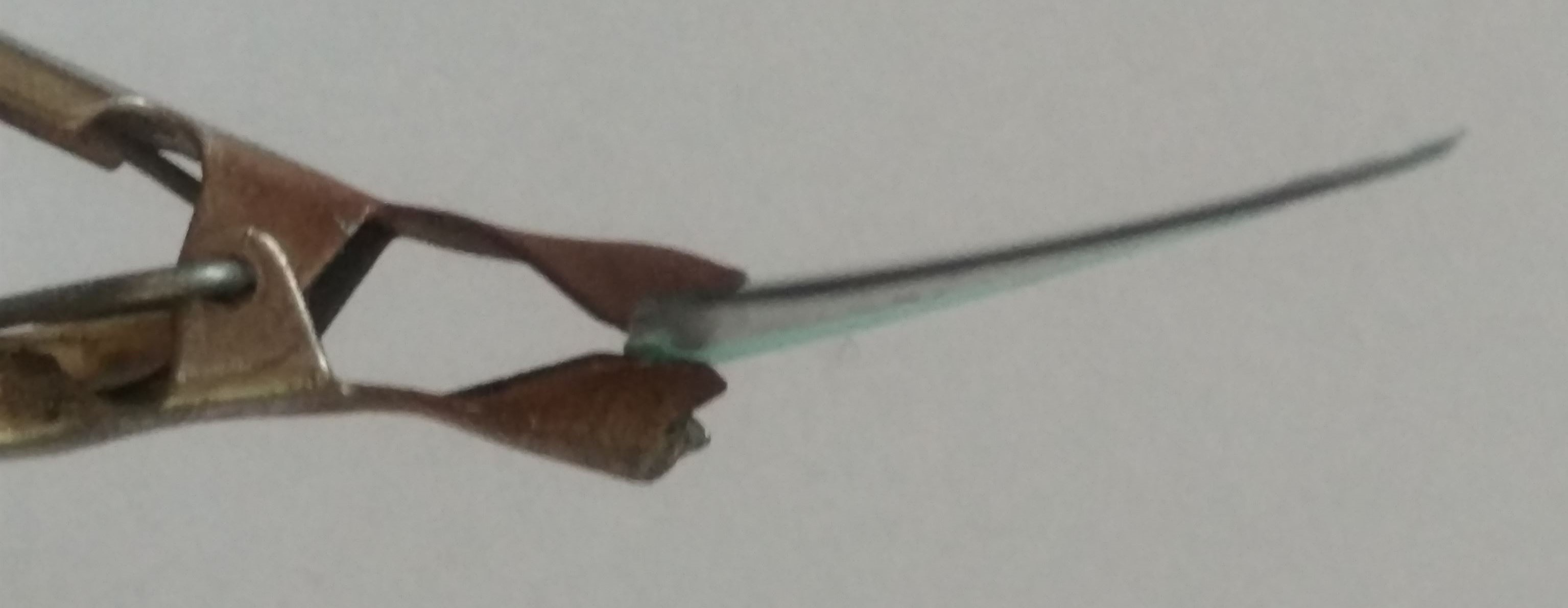

Сделал тест на отрыв крючка. Крючок выдержал 947 грамм. На всякий случай сделаю его потолще.
