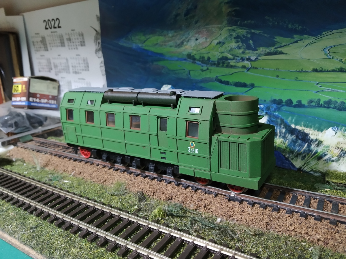

:? тепловоз смотрится обалденно даже в таком виде.
Мне кажется, что от выноса кузова избавит только езда на рельсах большего радиуса. А переднюю тележку может быть можно сделать без центрального шкворня, по типу бегунков БР-86 (с дополнительным утяжелением самой тележки).

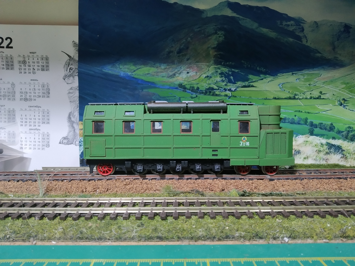

За два с половиной года только и сподобился, что слегка подтянуть внешний вид... :oops:
Теперь он Ээл-16. Как-то внезапно выяснилось, что заканчиваются декали. Лепил из имеющегося в наличии.
А вот с ходовкой сложнее. Какие варианты не прорабатывал, а получается таки значительно сложнее резинохода...

Всегда нравился это тепловоз, но проблема ходовой останавливала. Надо будет обсудить это дело на полигоне😄. Вроде прямое ЖД сообщение с Киевом восстанавливают. Отличная работа над моделью!

ЮрСаныч, Вы имеете плечами большой опыт авторских ходовок не думаю что данный лок для Вас проблема. Скорее всего муза и решительное настроение сделает прорыв в этом направлении.

Ходовую можно реализовать роговским методом - обрезинить первую и последнюю ведущие оси и на них сделать привод напрямую (или почти напрямую) от червяков мотора.
Правда среднюю ось вывешивать придется, чтобы выпуклые неровности проходил

ЮрСаныч! А ведь упустил я эту тему! Каюсь! Сегодня только увидел.... Отличный тепловоз получился!

Шикарнейший тепловоз, полностью сделанный вручную. Вот это заслуживает высочайшей оценки!
