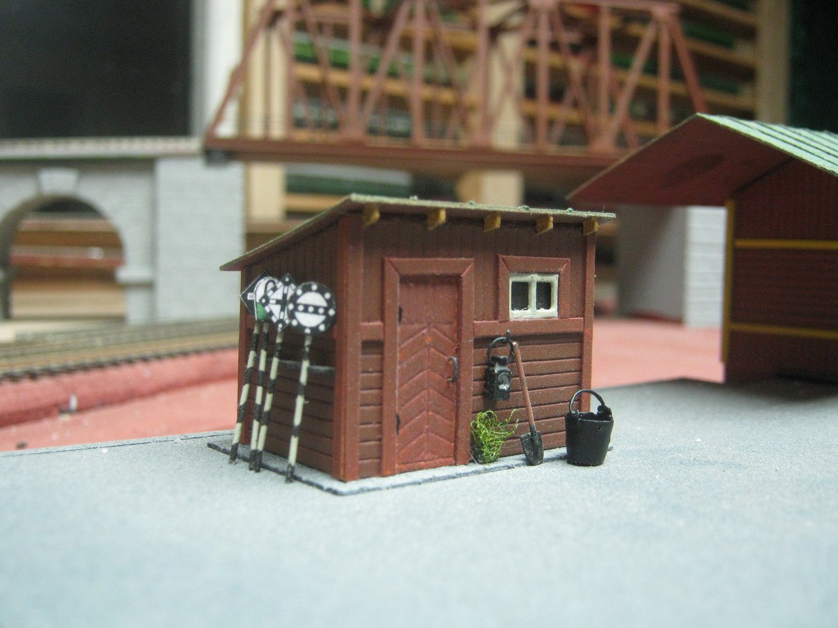

При изготовлении пожарного щита в первой версии были обычные вёдра с плоским дном. Именно такие вёдра мне и запомнились в пожарном инвентаре 60-х годов. Конусные массово стали применяться в 70-х. Дабы не разводить флуд на форумах и не расписывать историю становления пожарного дела в СССР, решил сразу заменить на конусные. Два обычных ведра остались. Перекрасил в чёрный и теперь имеем весьма живописный антураж. Постоянное место пока не определено, поэтому просто показываю, как это выглядит.

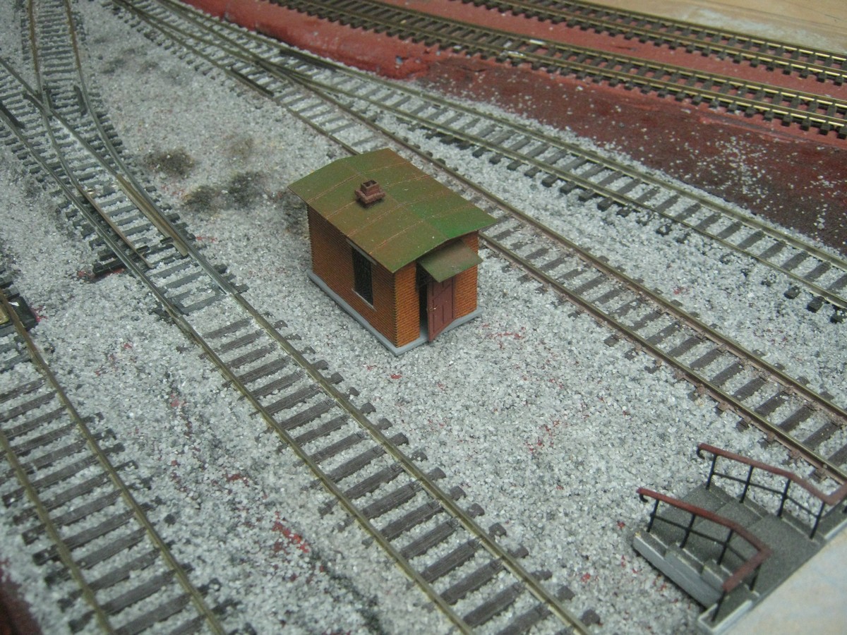

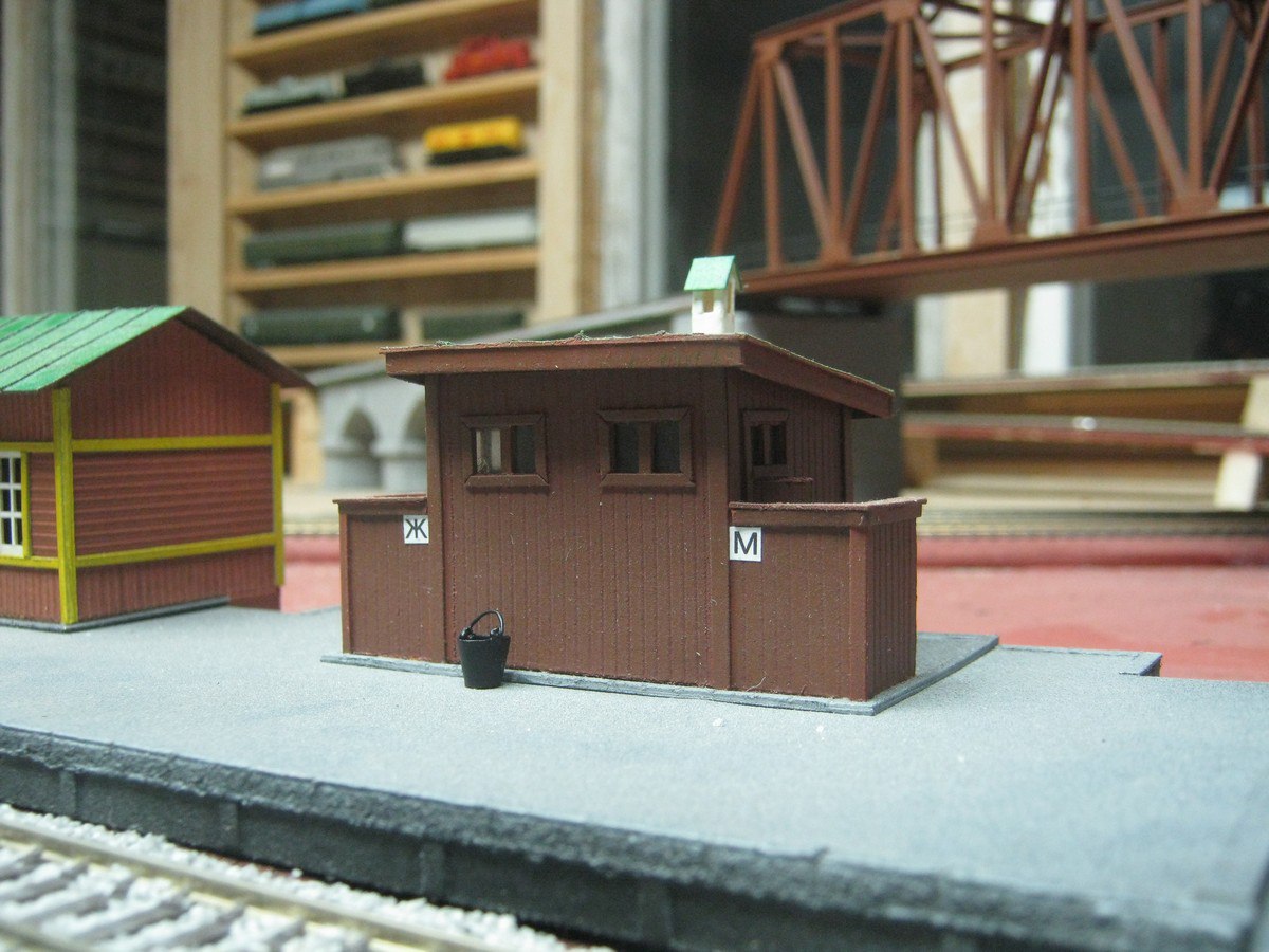

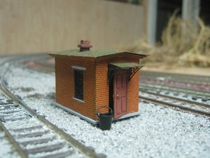

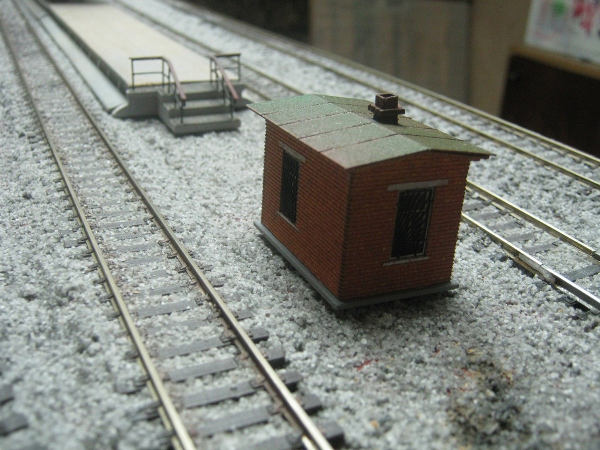

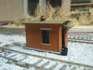

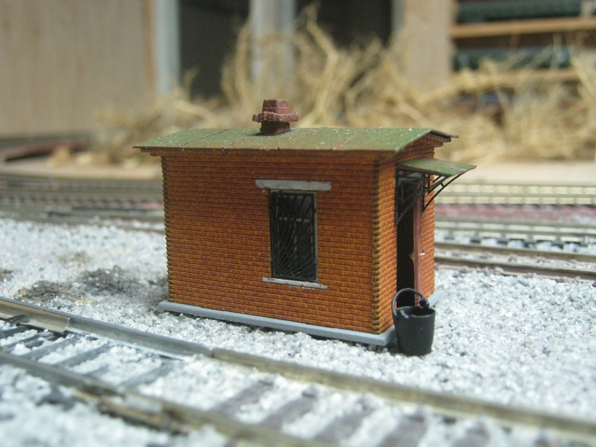

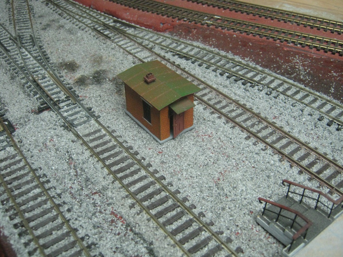

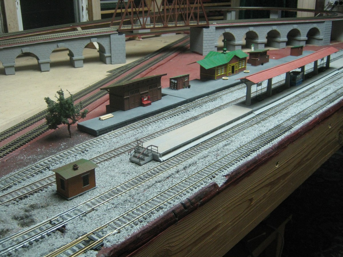

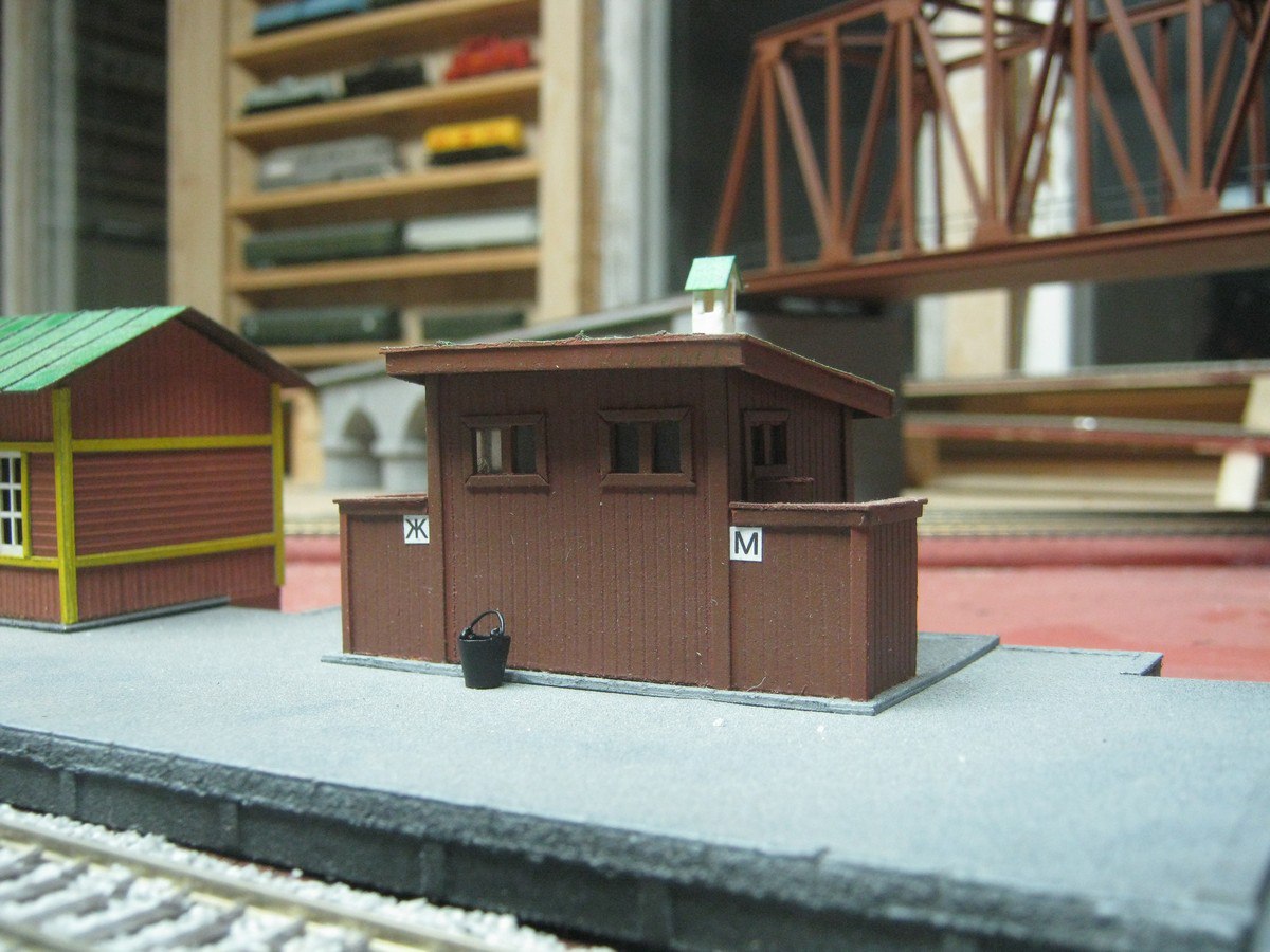

Уже упоминал, что получил от Сергея - Nef лазерную резку. Это был подарок, а Артём-Тимон любезно согласился взять на себя организацию доставки в Киев. Затрудняюсь сказать, насколько это соответствует определению "бюджетная"...
А теперь известная уже путейка от Сергея-Nef, но в моём исполнении.
Конструкция, что называется, выходного дня. В воскресенье поработал два часа утром и один час вечером. Всё сходится. Никаких нареканий. Отлично проработанный кит и отличный вариант для лентяев или людей, испытывающих трудности в обращении с модельным инструментом.
Да простит меня Серж за несколько вольную трактовку его разработки, но мне надо было добиться единства стиля, заданного ранее созданными строениями.
Известно, что длинные и узкие объекты, коими являются и станции, достаточно сложны для фотосъёмки, но вроде на снимках удалось передать, что общий стиль получился достаточно гармоничным. Если сказать проще, то мне нравится. Отлично вписалась путейка.
Серж, Артём - спасибо!

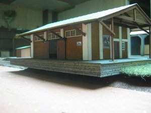

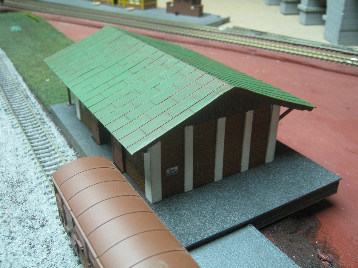

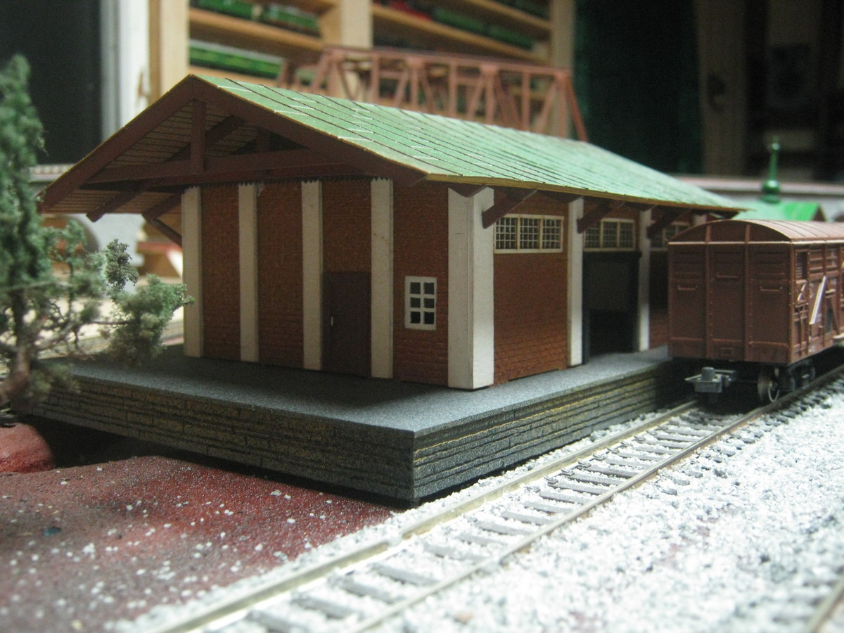

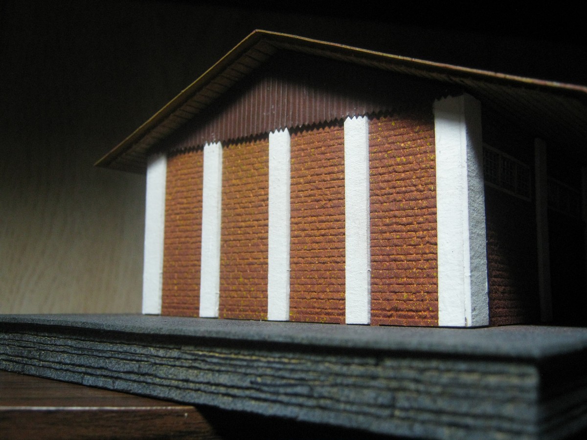

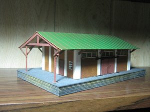

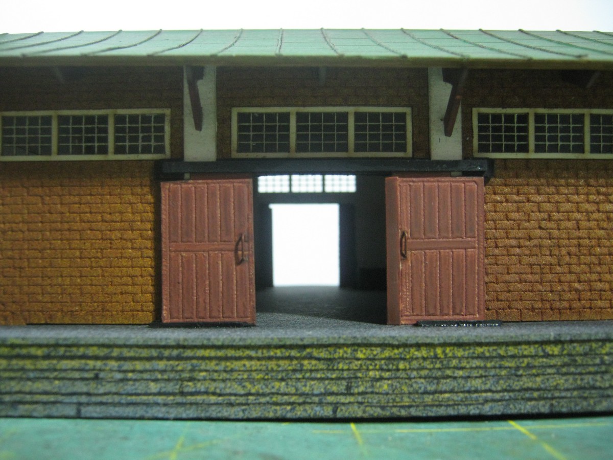

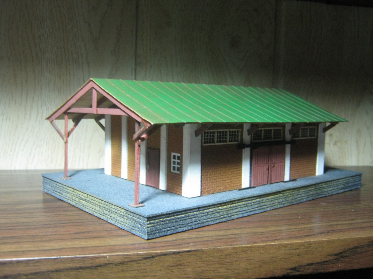

Пакгауз. Набор лазерной резки от Сергея - Nef.
Легко я его начал, пару вечеров были весьма продуктивными. Затем какая-та противная простуда выбила из колеи и уже дней десять не могу это дело побороть. Все работы отложены и пакгауз тоже. Хотел показать по финалу, но пока так...
Вообще-то пакгауз будет дислоцирован в другом месте, но пока для фотосессии приставил к участку пути с относительно готовой отсыпкой балласта
В моей версии с одной стороны предполагается навес. Вот и осталось под этот навес подвести стойки да ещё ворота закончить, но пока не складывается... :cry:

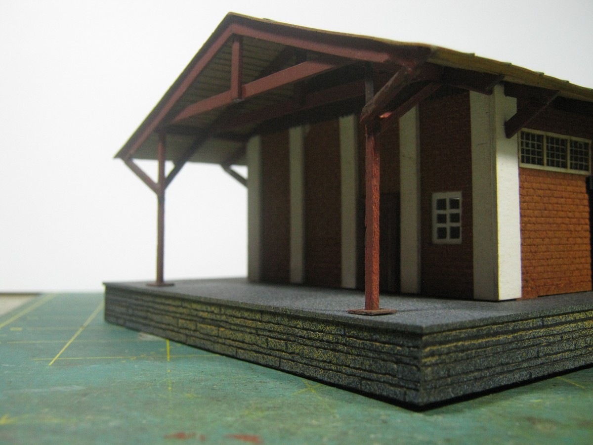

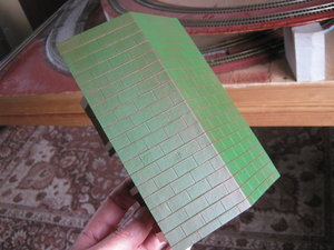

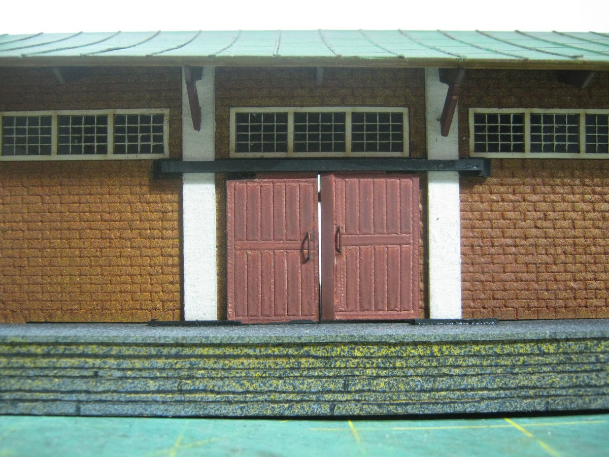

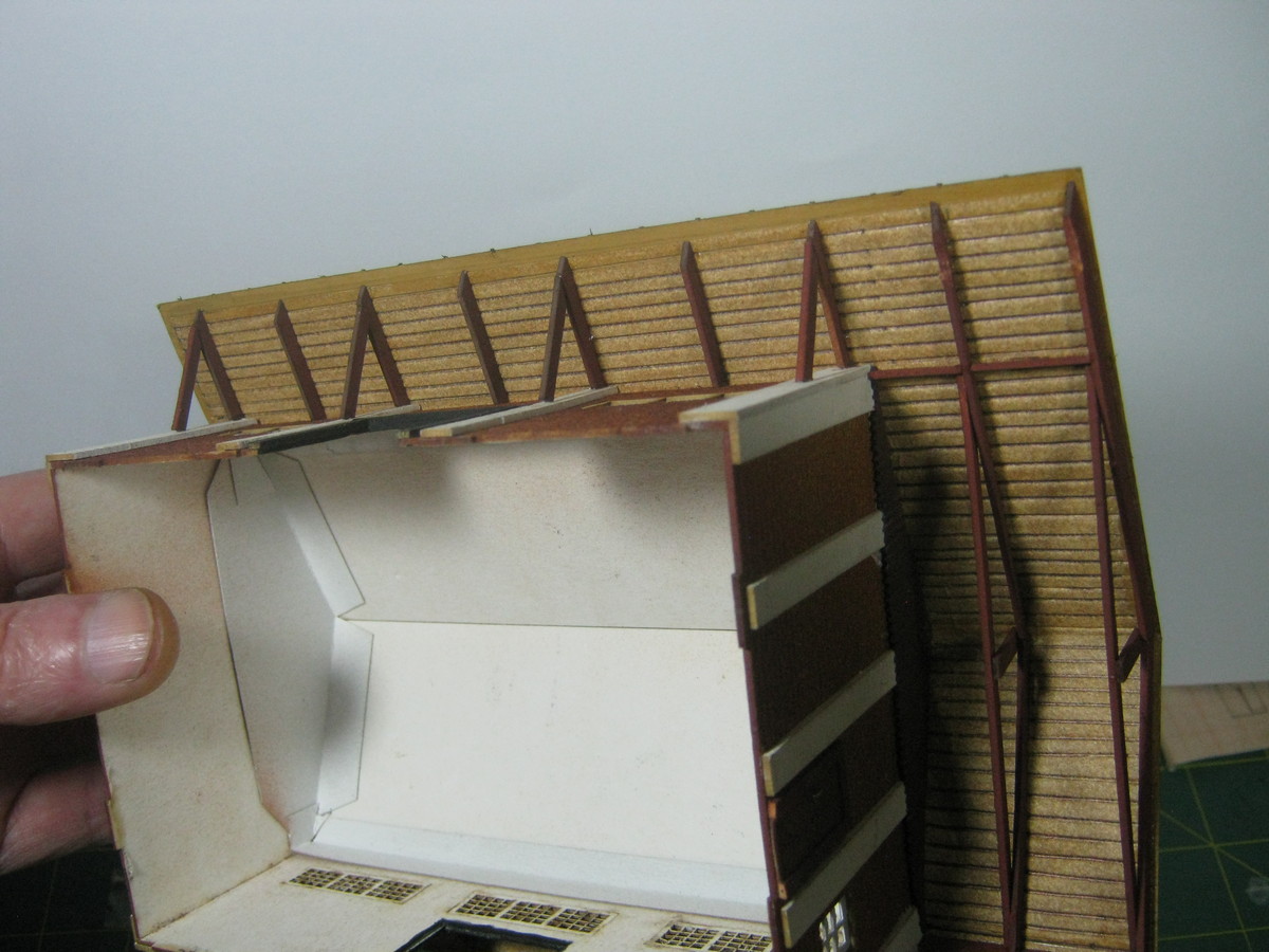

Подробнее крыша.
Подробнее кирпичная кладка. Без лазерной резки.

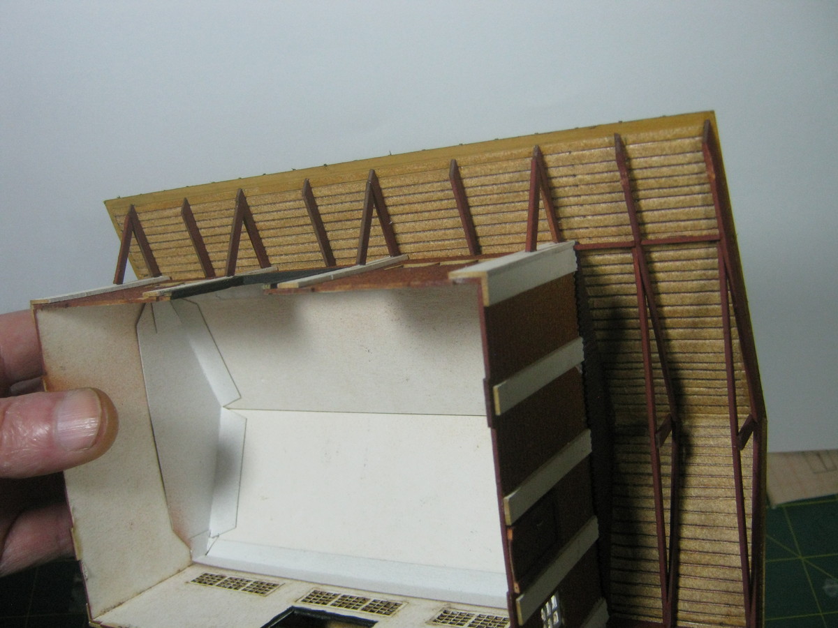

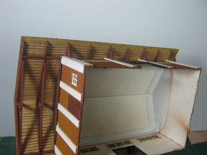

Мил человек,а покажите,будь ласка, те чудные подкрышевые раскосы.Если есть такая возможность.
Покраска кирпичной кладки хорошааа.
Повідомлень: 3404
Has thanked: 2217 times
Been thanked: 4362 times
Stinky писав:Мил человек...
Супруга придерживается мнения, шо падлюка редкостная, а не мил человек... :cry:
Но раскосы покажу.

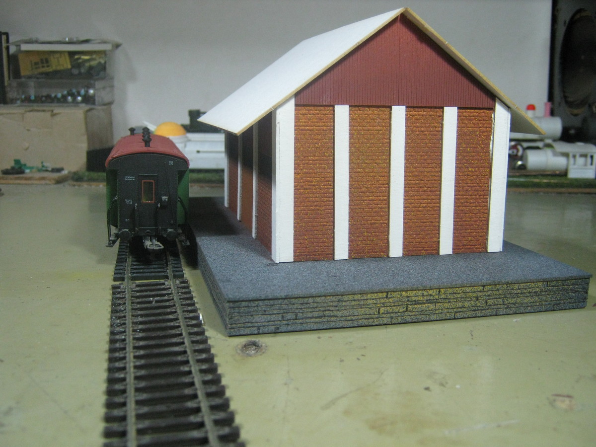

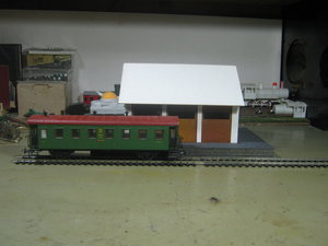

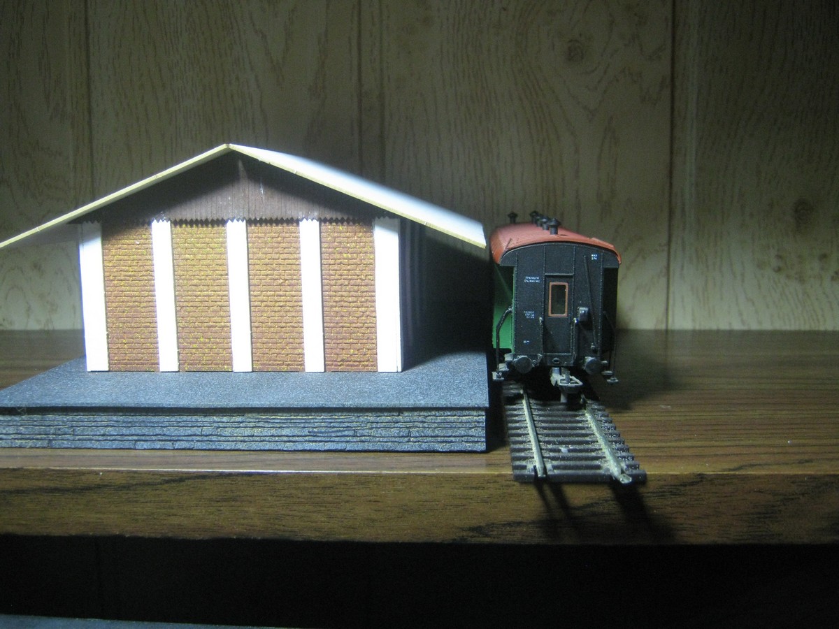

И надо, видимо, объяснить мотивацию такого моего видения модели пакгауза. Всё-же модель сильно отличается от задумки автора.

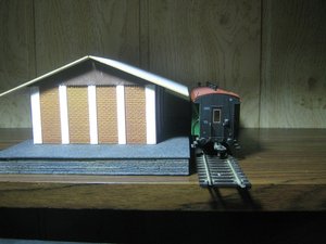

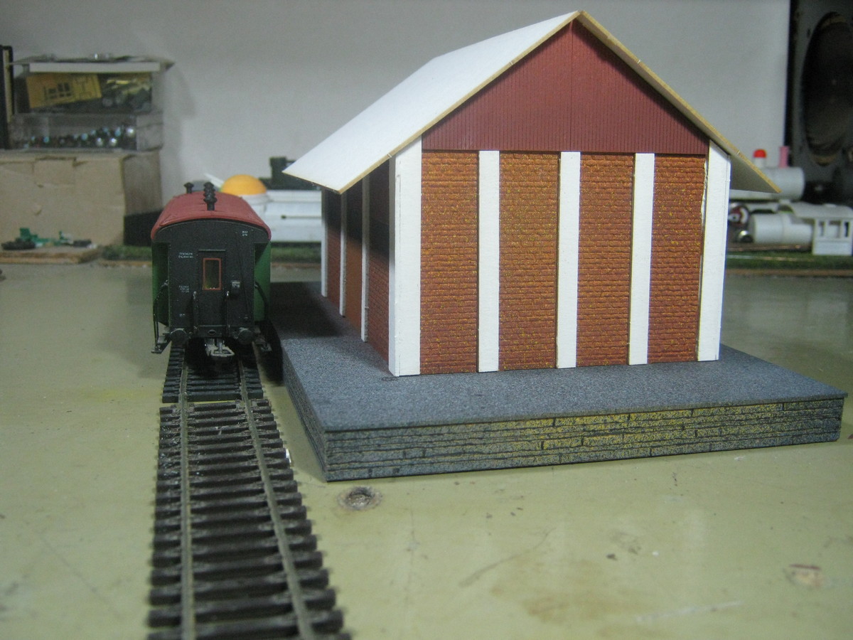

Изначально собирал именно авторскую версию. Когда сформировался облик здания, то приставил к нему самый советский из имеющихся у меня вагонов. Получилось так.
И мне это не понравилось.

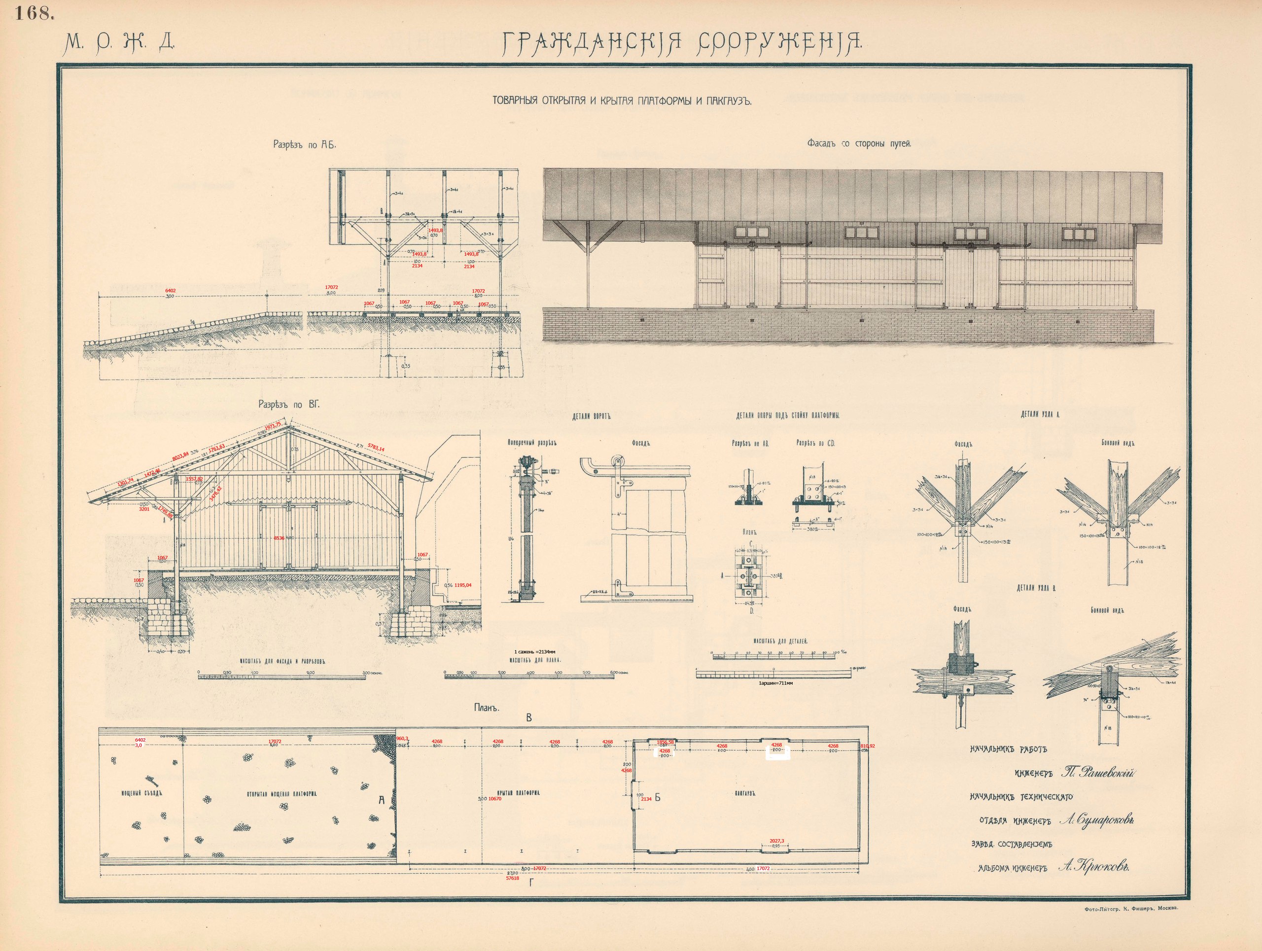

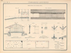

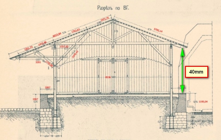

Далее дружище Стинка оперативно выдернул где-то чертёж пакгауза времён Российской Империи.

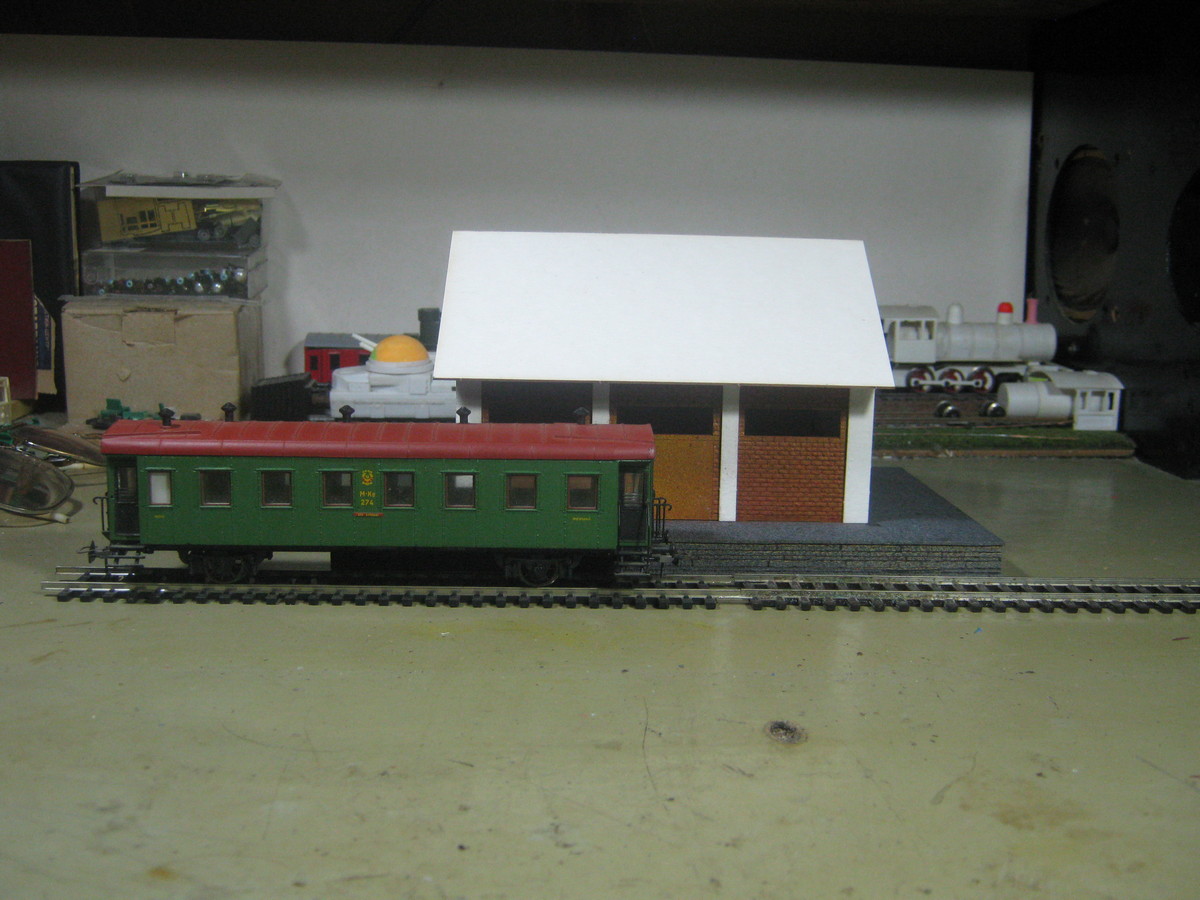

Немного поработал с этим материалом. Решил позаимствовать угол наклона крыши, а перерасчёт размеров в Н0 привёл к заключению, что в месте, указанном стрелкой, высота должны быть около 40 мм.
После этого с вагоном получилось так.
Крыша имеет крылья разной длины и навес со стороны подъезда транспорта должен быть ещё длиннее, но решил не наращивать потому, что тогда эта часть будет совершенно недоступна для обозрения.
И да простит меня автор за подобные вольности.
В принципе - он отлично осознавал, кому отдавал модель... 8-)

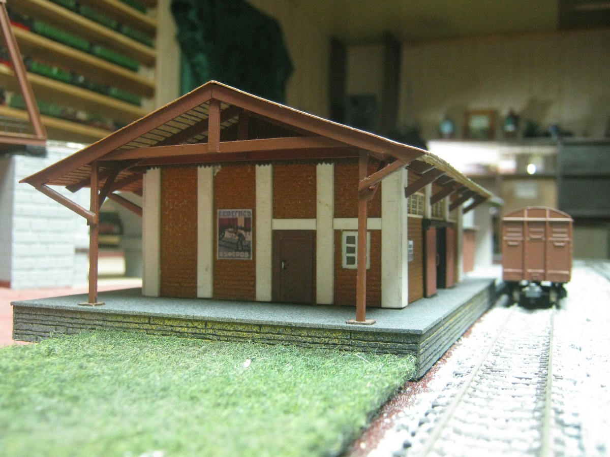

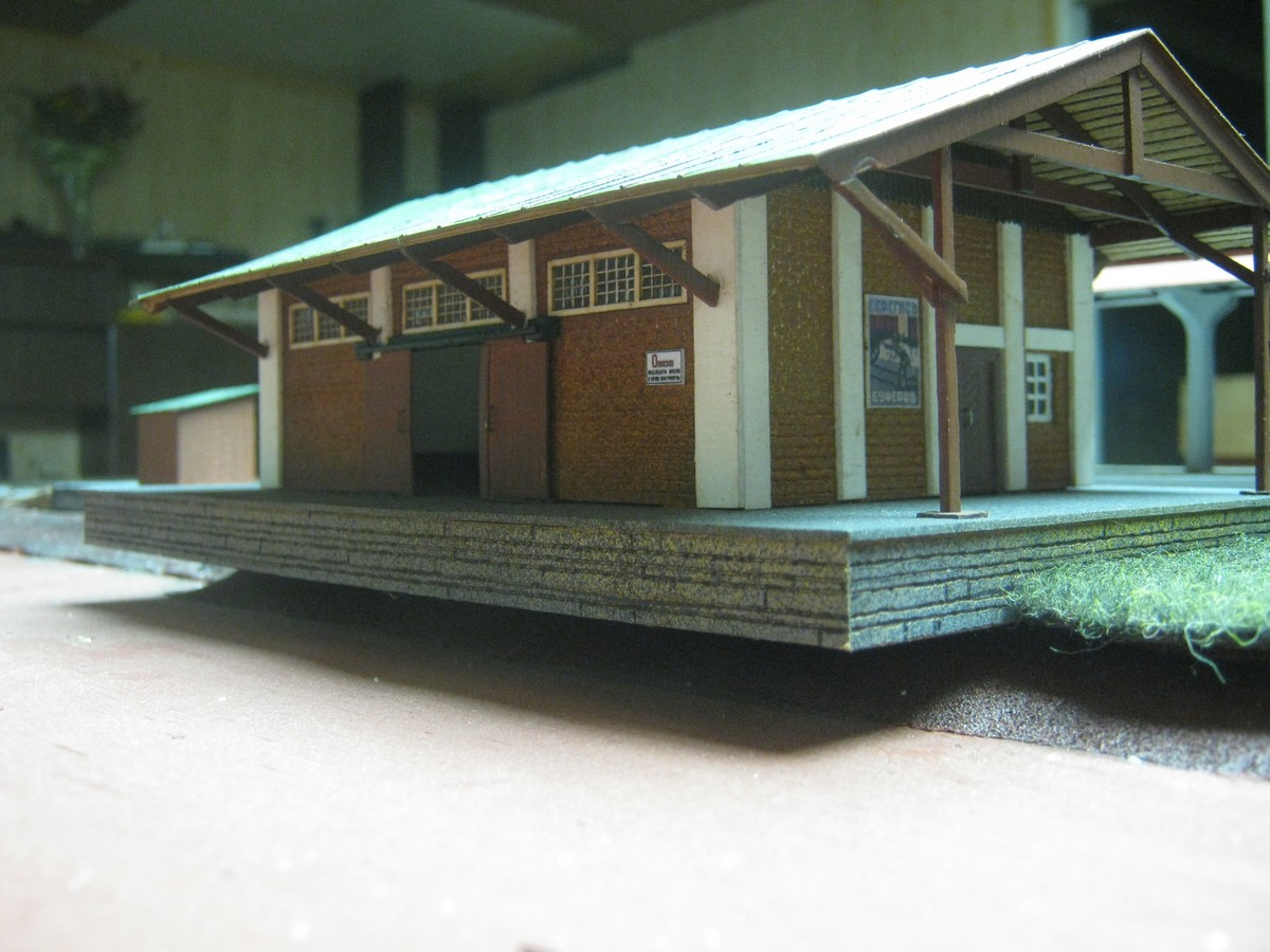

Андрей писав:Хорошо бы добавить стойки под стропила на открытой платформе пакгауза.
Безусловно. И этот момент упоминался... 8-)
youdmit писав: Вот и осталось под этот навес подвести стойки...

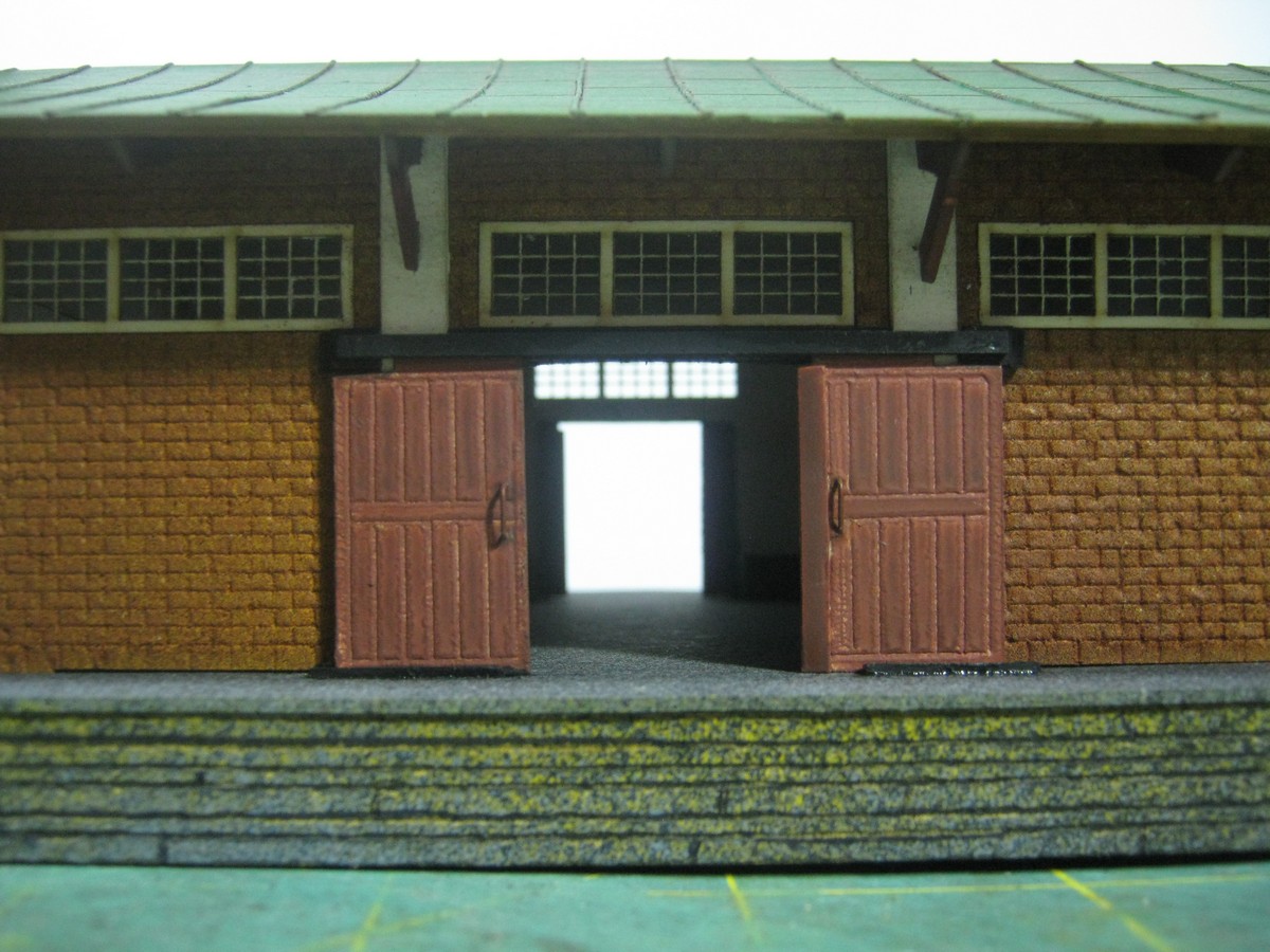

Вот эти стойки.
Ещё о воротах глаголил.

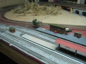

Объект не завершён. Общий вид пока такой.

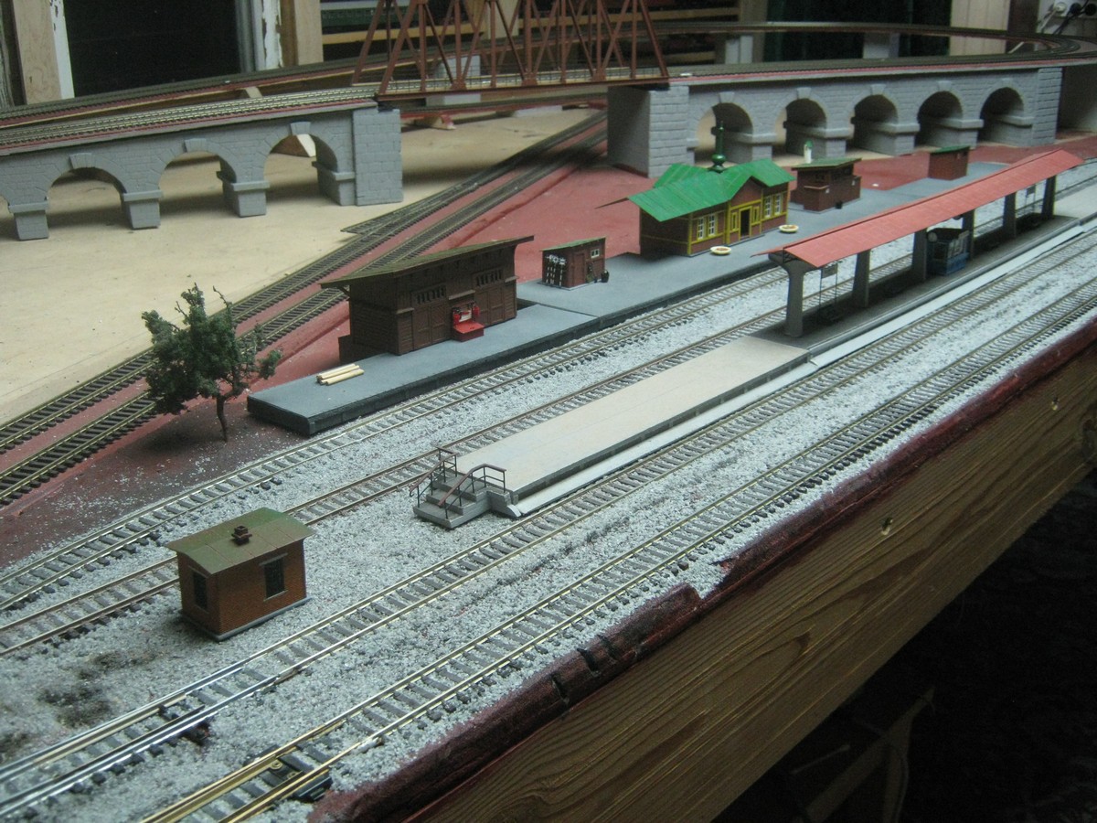

Андрей писав: Хорошо бы все вокзальные строения привести к более-менее однаковому стилю, а то напрягает ядовито-зелёный цвет крыши вокзала.
Крыша вокзала была покрашена первой попавшейся краской потому, что под рукой не было грунтовки. Это даже не базовый цвет, а символическая защита картона от внешнего воздействия. Там ещё предполагается покраска, тонировка, монтаж дымоходов и матовый лак, но вокзальный комплекс, как и все свои проекты, отложен на неопределённое время.
Путевой домик и пакгауз решил собрать и выложить потому, что наборы лазерной резки были присланы товарищем и естественно предполагать, что его интересует, какова судьба этих проектов.
Has thanked: 1176 times
Красиво! Что тут еще скажешь... Рад, что макет ЮрСаныча обрастает постройками.

С пакгаузом всё.
Планировалась установка освещения, но не нашёл коробку со светодиодами, презентованную Игорем - Burbon.
Теперь это будут проблемы Stinky - модель будет дислоцироваться на его новом макете СЖД.
