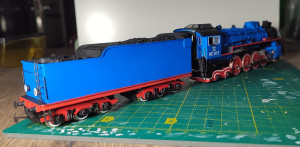

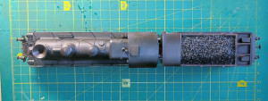

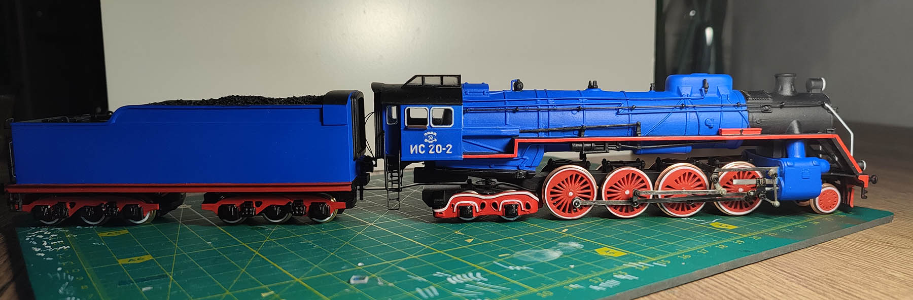

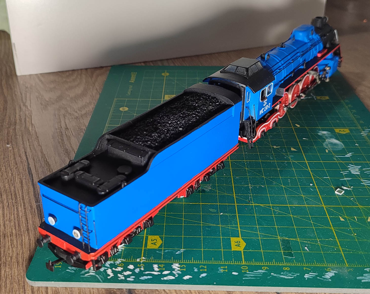

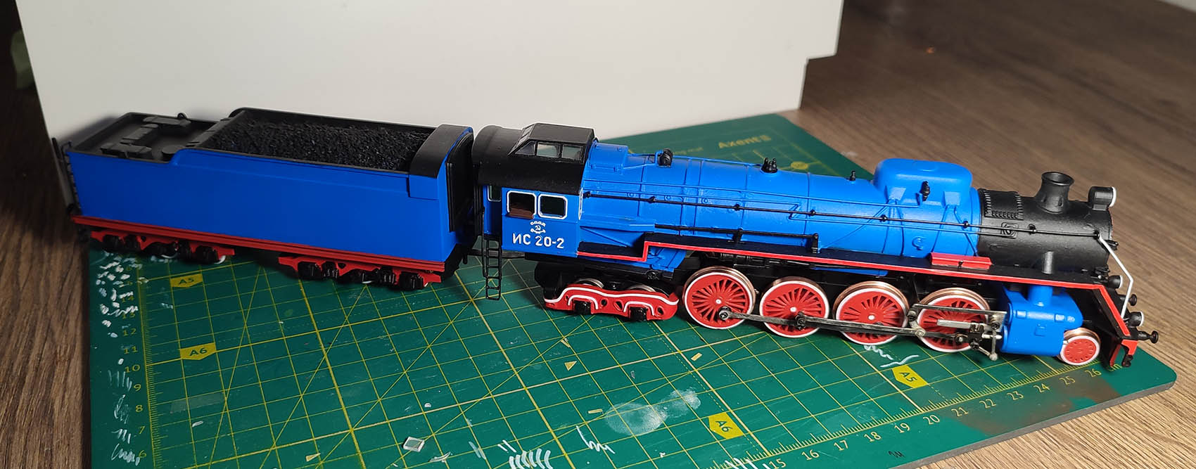

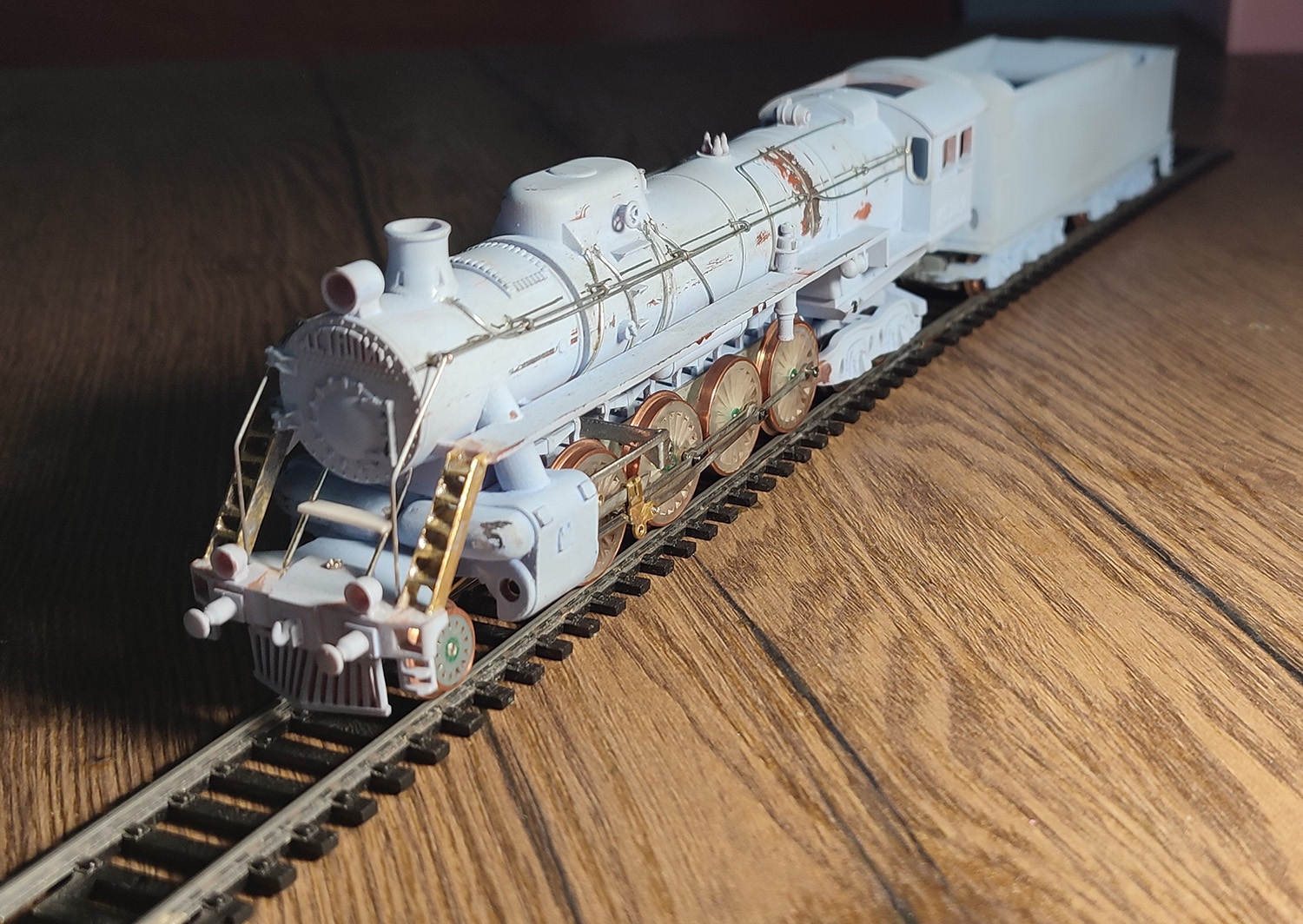

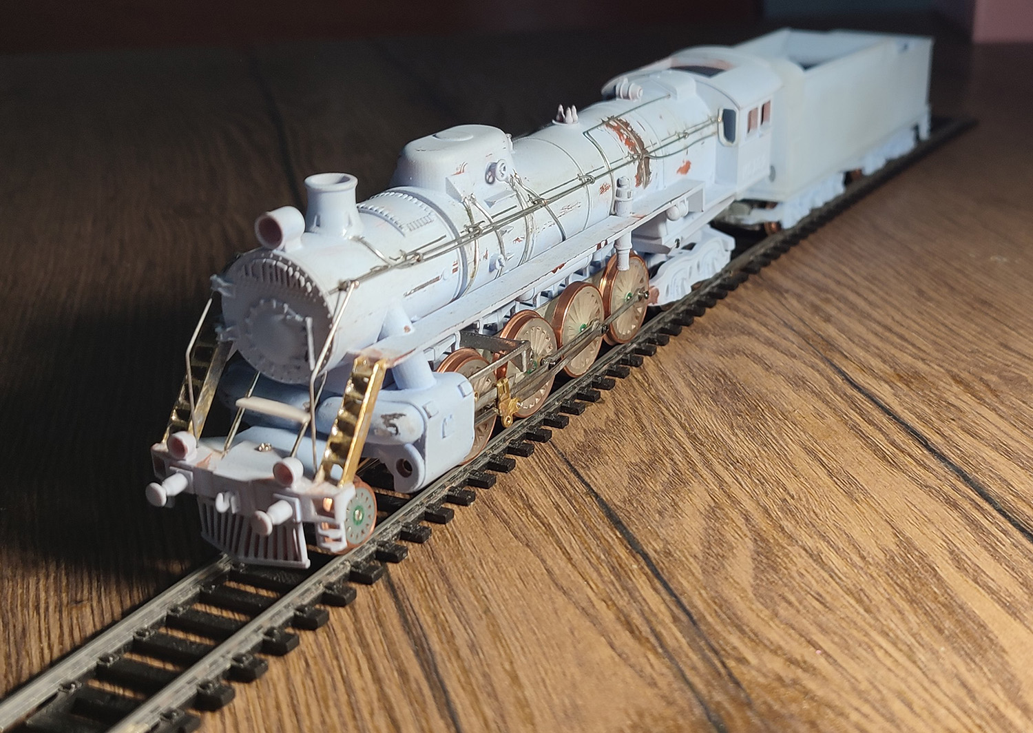

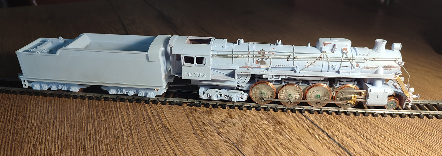

напечатал части корпуса и с непривычки Ис прям огромный относительно более ранних паровозов. Один только локомотив как Овечка с тендером по длине. Прототипом выбрал ИС 20-02 с шестиосным тендером (без надписи на тендере). После войны был приписан к Киеву, правда уже катался с четырехосным тендером
Been thanked: 3652 times
Принтер в умелых руках приносит хорошие результаты. ;) эт не какие то нелепые настольные пупсики.

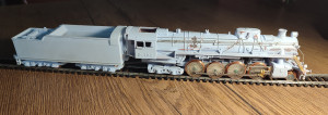

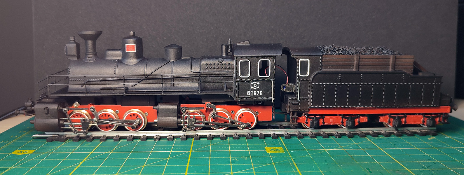

Закончил Фиту. Из любопытных особенностей - вилка в тендер дополнительно удерживается магнитом, так как такая же схема на Эм показала, что разьем держится не очень надежно
Красавчег аднака вышел! При случае снимите видео как ездит. :roll:

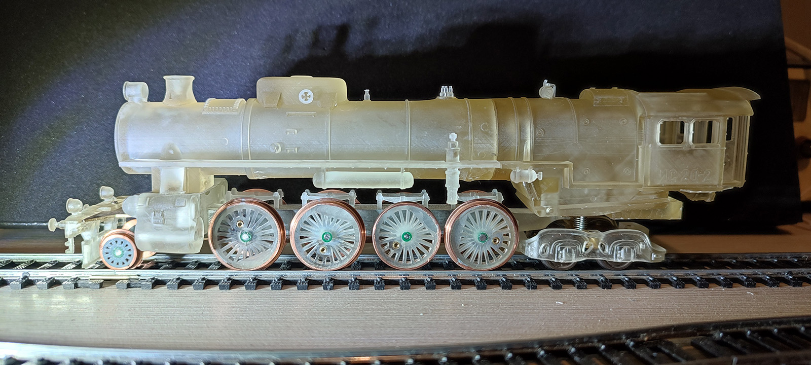

Заметно продвинулся с ИСом. Дальше поправить некоторые косяки в ходовой, делать проводку и добавлять некоторые мелочи. К сожалению одна тележка вперед ездит заметно шумнее, потому модель чуть шумнее чем хотелось бы (может смазка потом исправит). И максимальная скорость как для пассажирского лока могла б быть чуть выше, но не критично
Визуально качество лока заметно выросло. Впечатляет.

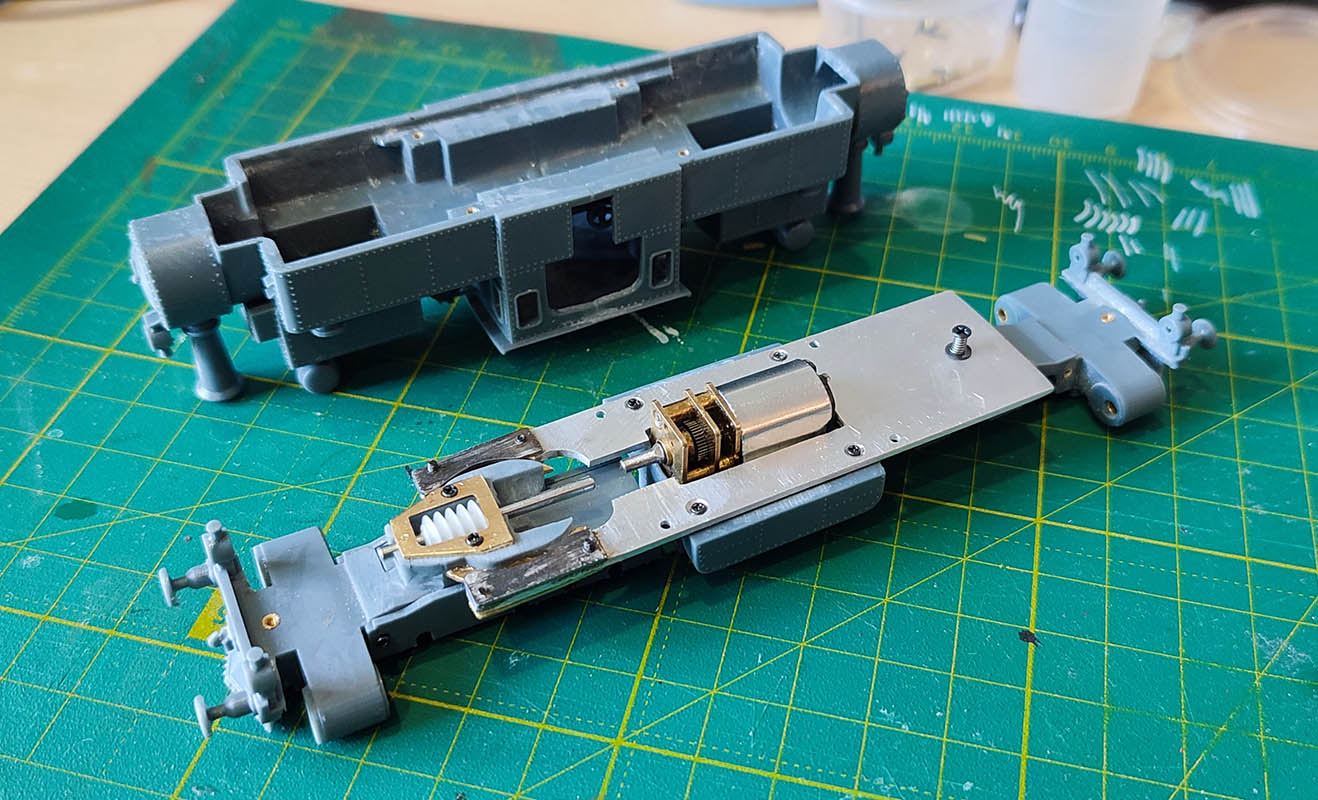

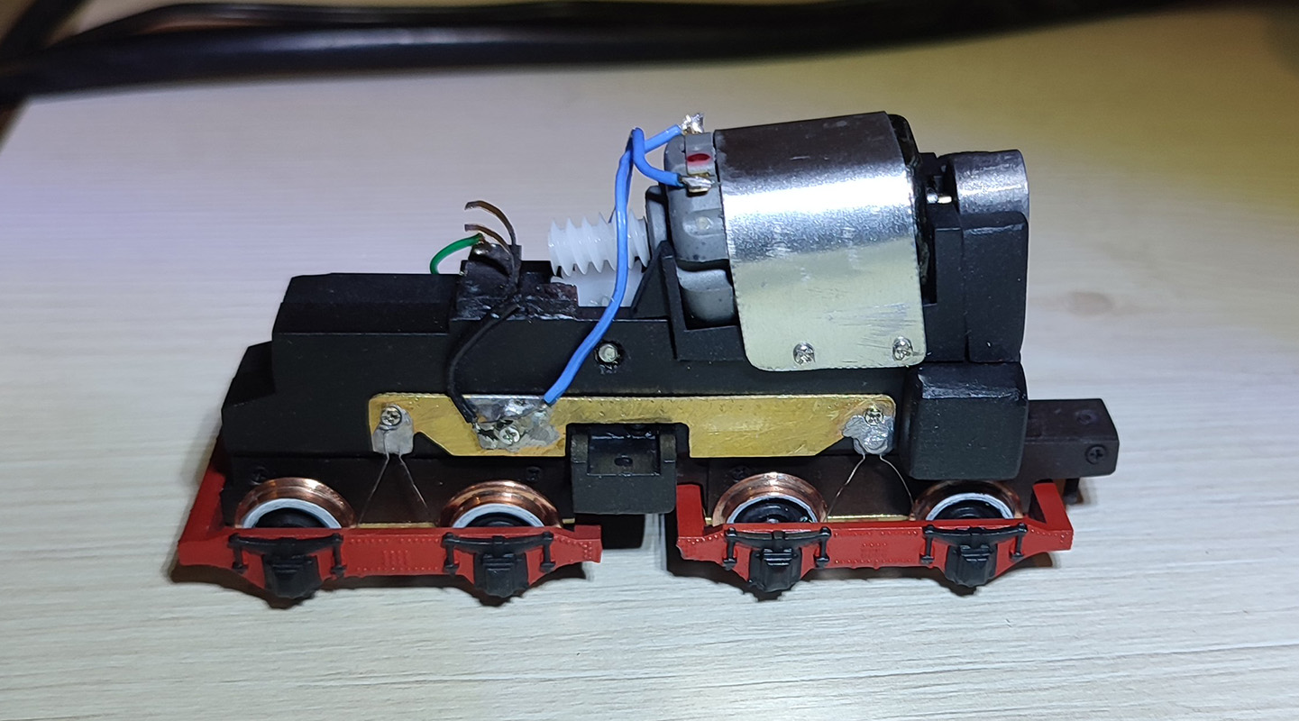

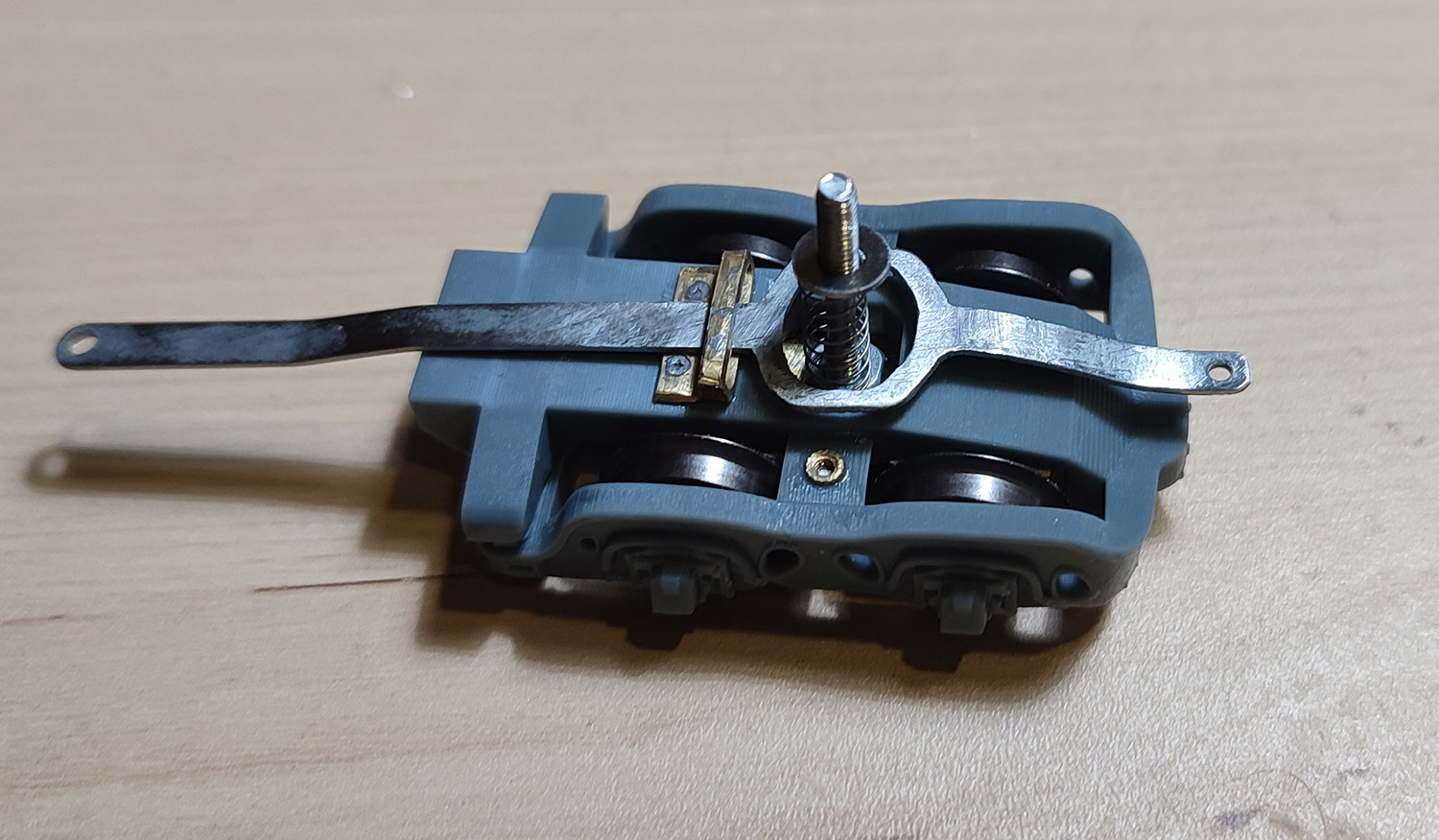

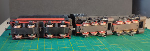

хочу поделиться любопытным наблюдением, может кому пригодится.

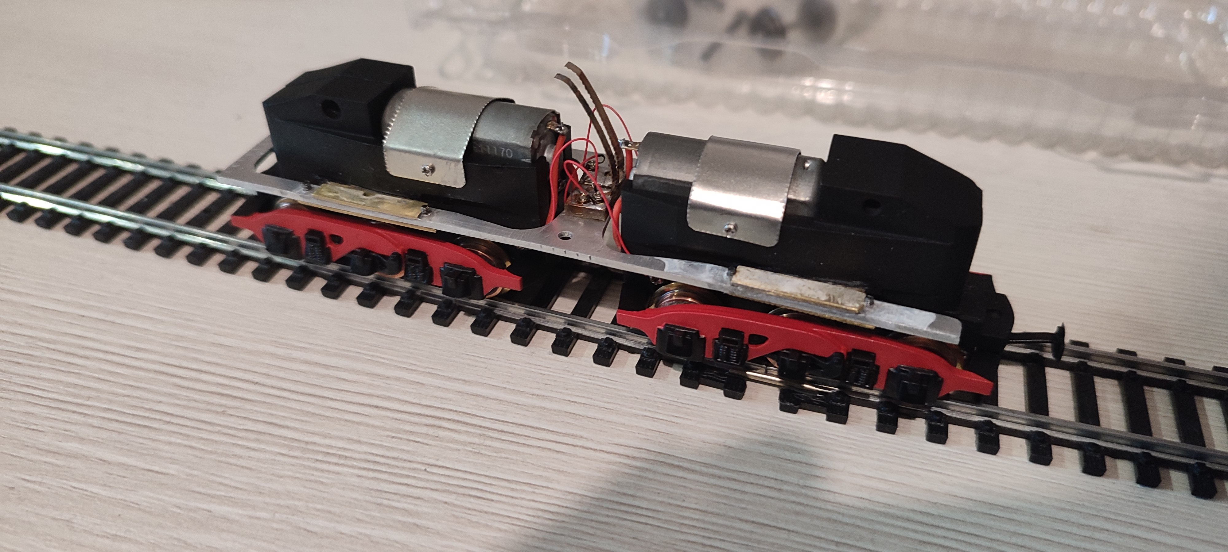

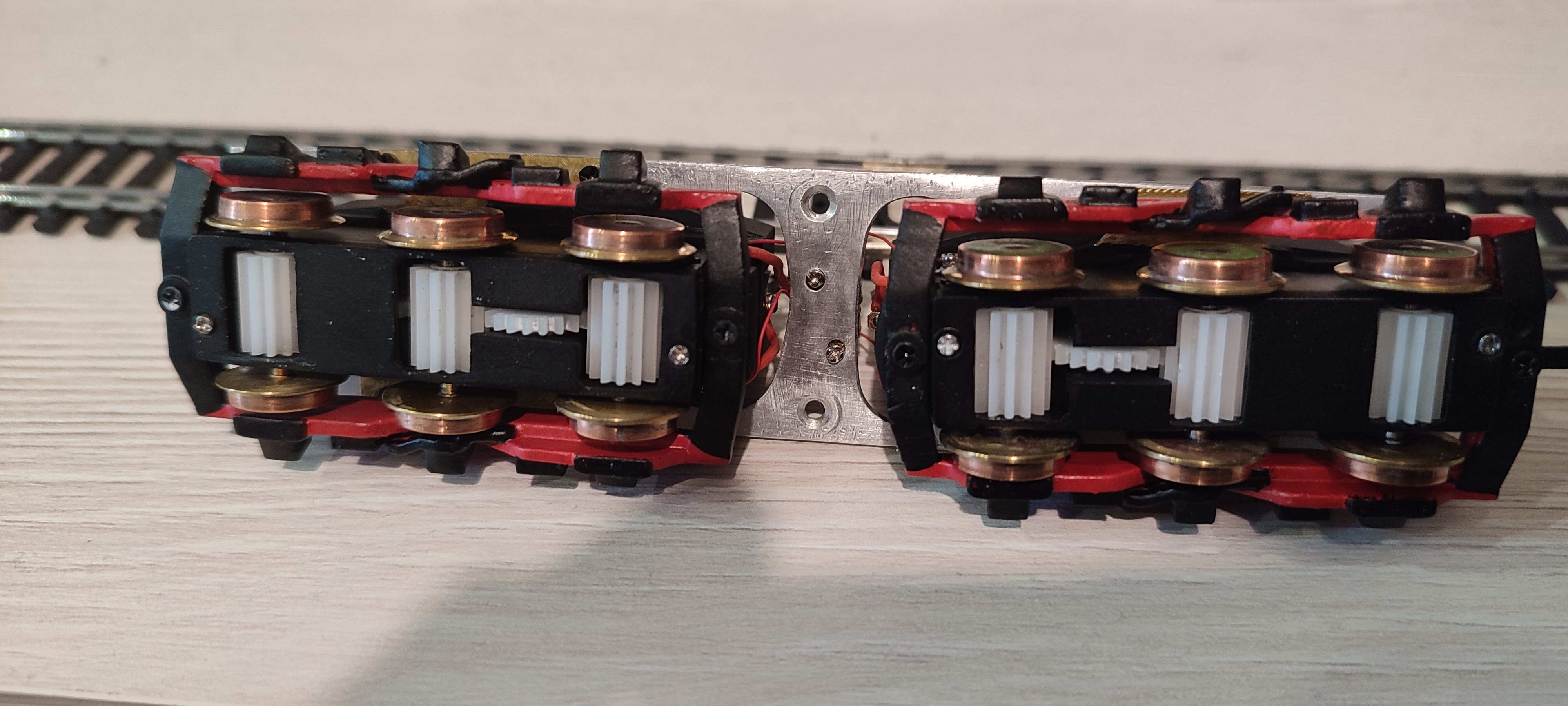

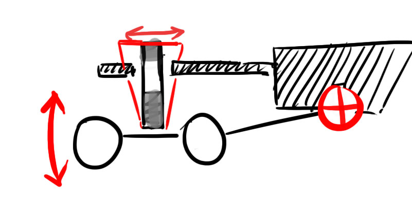

Так как паровоз длинный и задница имеет большой вынос, то крепление сцепки под будкой создавало сильное сопротивление в поворотах. Ожидаемо, но сильнее чем рассчитывал. Выходом стало сделать длинную сцепку и зацепить ее, где осталось крепление для поводка тележки. Ход паровоза радикально улучшился. Токосьема в паровозе не будет, слишком большое смещение колпар и сильное сопротивление. В качестве эксперимента пробовал сделать ходовую с карданным валом, но места слишком мало, и пружину сильно изгибает. Вернулся к схеме с двумя двигателями, только передаточным числом меньше. По ссылке на гугл диск можно посмотреть ходовой тест по змейке Р2. Но и по Р1 он тоже ездит

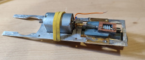

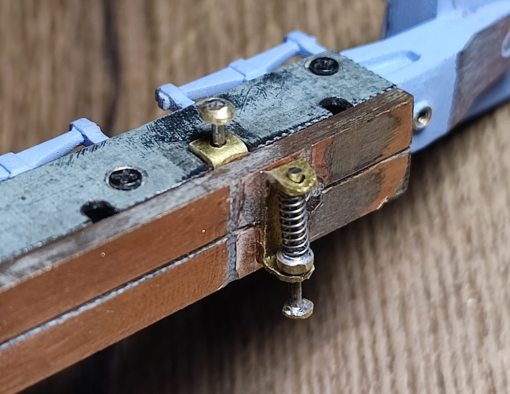

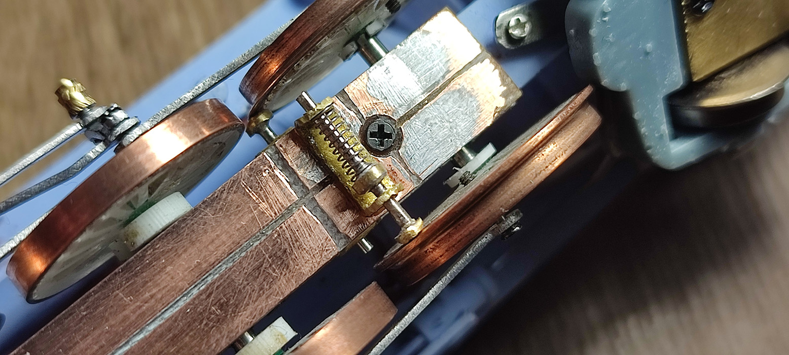

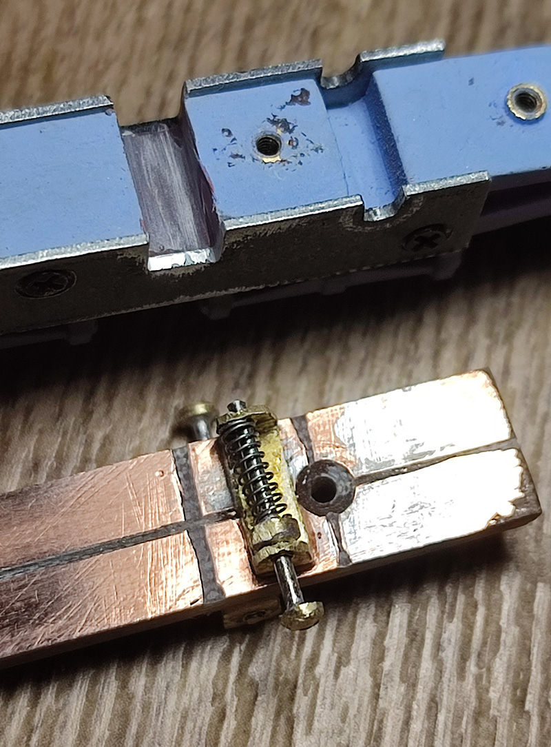

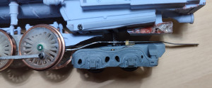

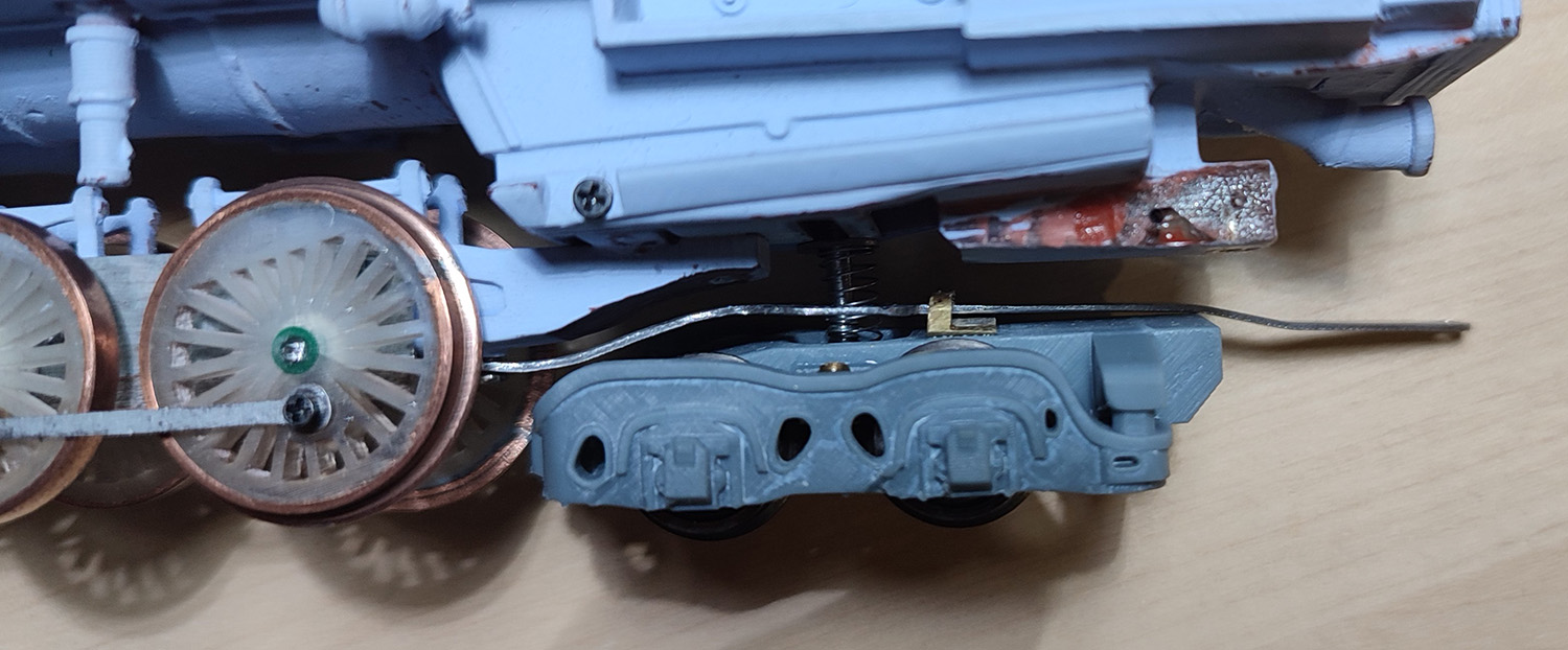

надо было на ИСе центрировать заднюю колпару на прямых участках, что б задняя часть паровоза стояла ровнее относительно тендера. Подпружиненные усики работали плохо, но вспомнил, что в обзоре модели английского блогера видел любопытные токосьемники и придумал как сделать что то подобное и установить на существующую раму. Пружины из проволоки о,2 мм

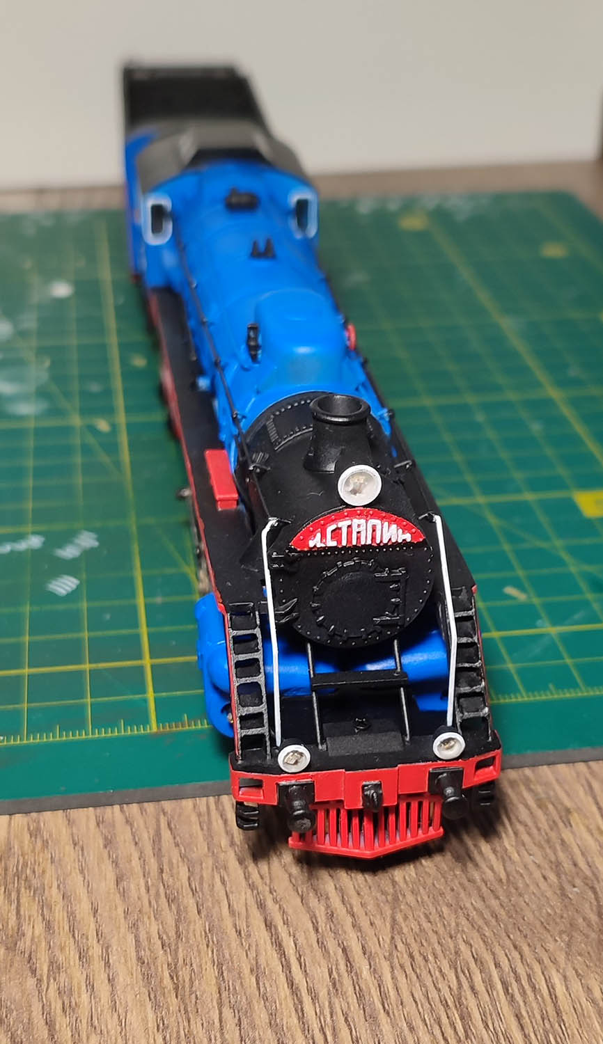

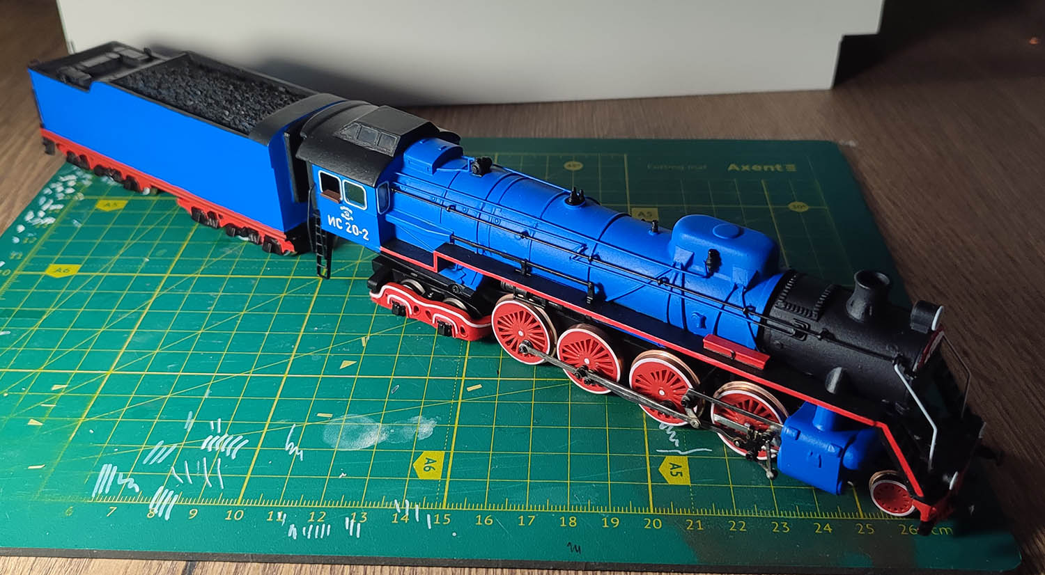

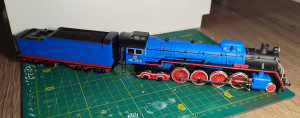

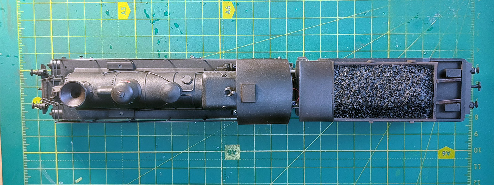

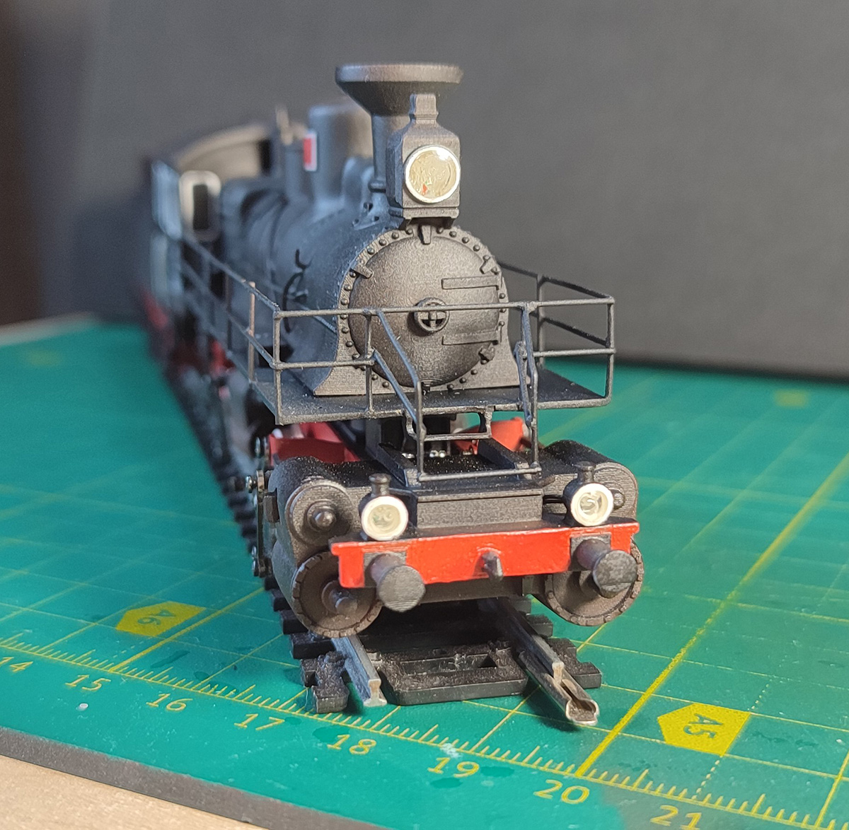

Закончил ИС. По ссылке на гугл диск видео как ездит по кругу R2 https://drive.google.com/file/d/11k98b9 ... sp=sharing
Попробовал сухую тефлоновую смазку наносить на кулисы и оси паровоза, так как там очень большие перемешения и возможно смазывать надо будет чаще чем обычно. Не будет риска замазать все маслом

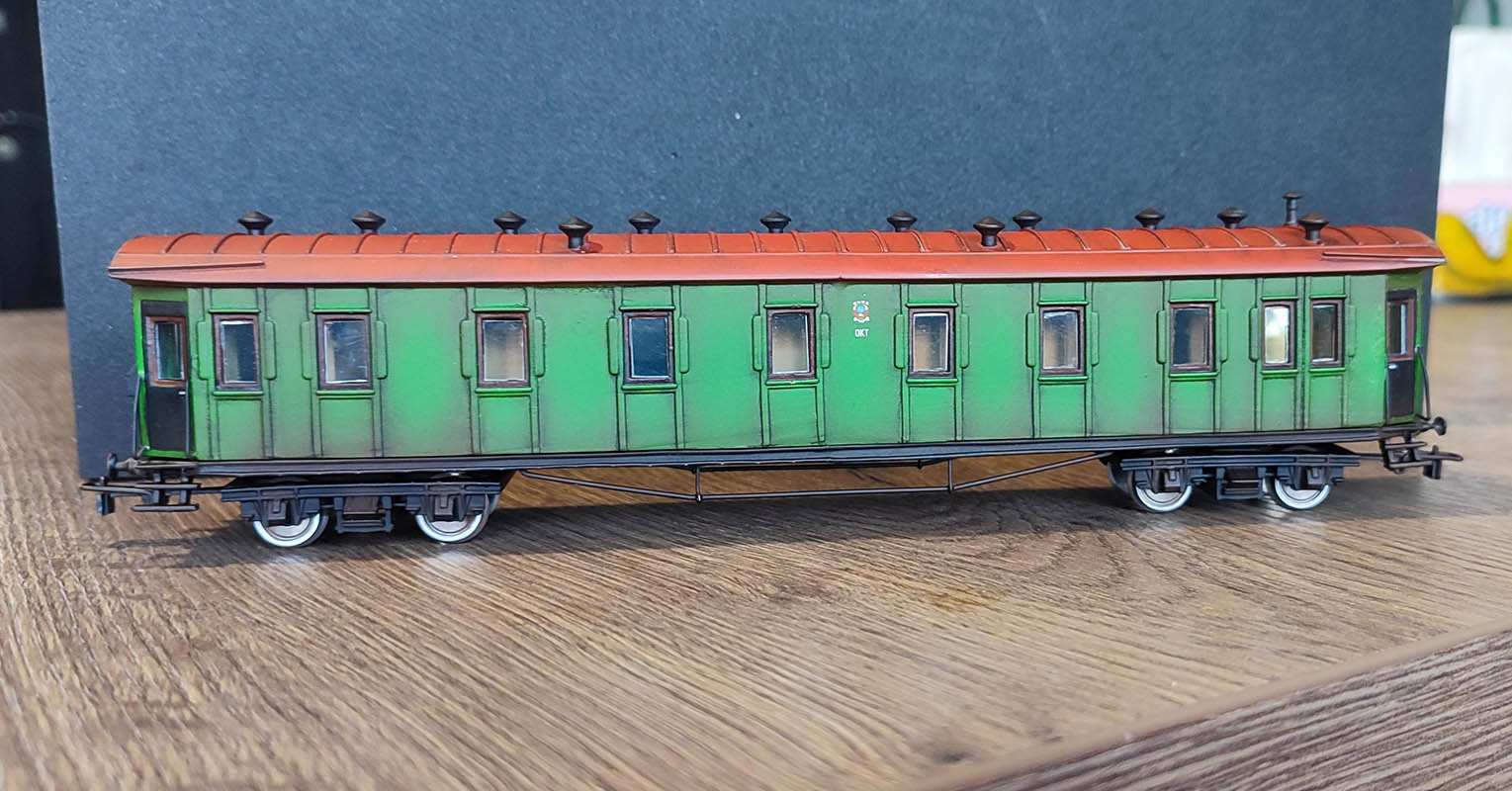

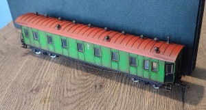

так как локомотивы без вагонов выглядят не совсем полноценно, то напечатал 20-метровый пассажирский вагон. Брака там полно, корпус напечатался со складками, которые полностью не вышло побороть, тележки чуть выгнуло вверх, матовый лак из баллона лег с белый налетом кое где, но как декор к паровозу, как и задумывалось, то сойдет
Кто захочет напечатать вагон, то 3д файл выложил в разделе Креслення, література, софт... viewtopic.php?f=21&p=56851#p56851

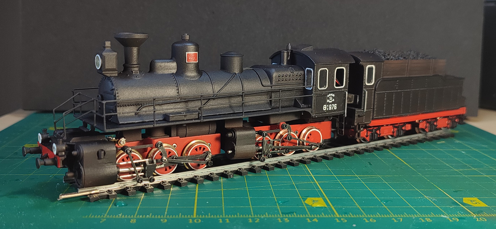

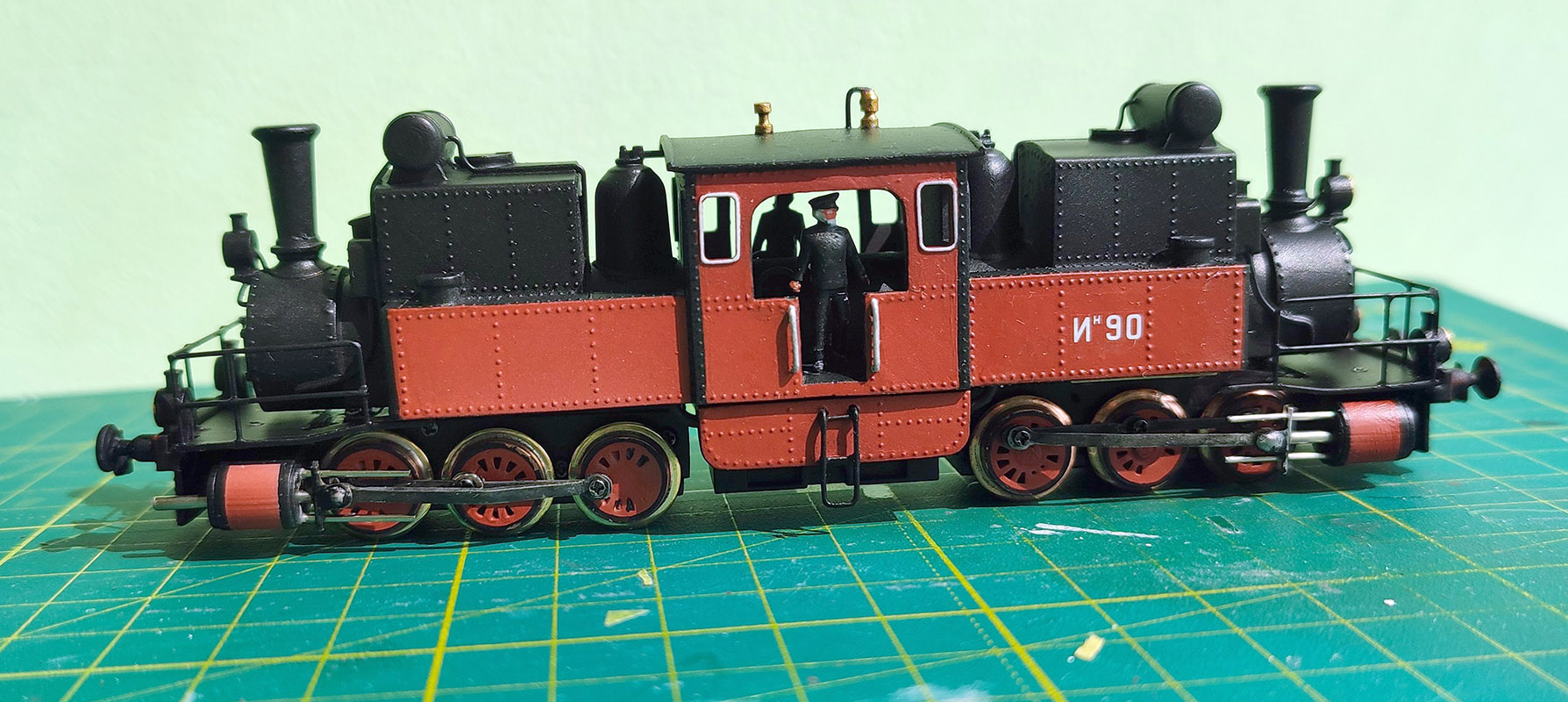

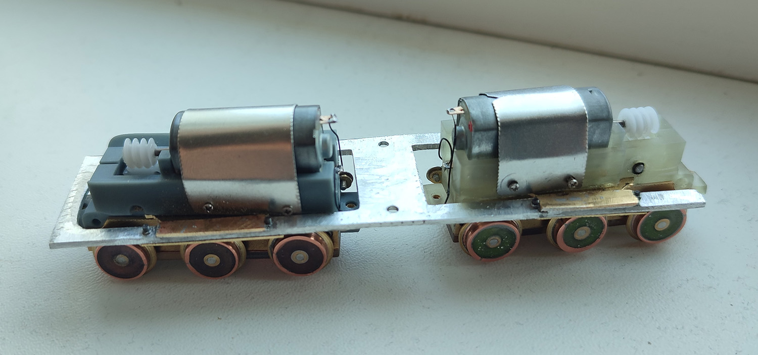

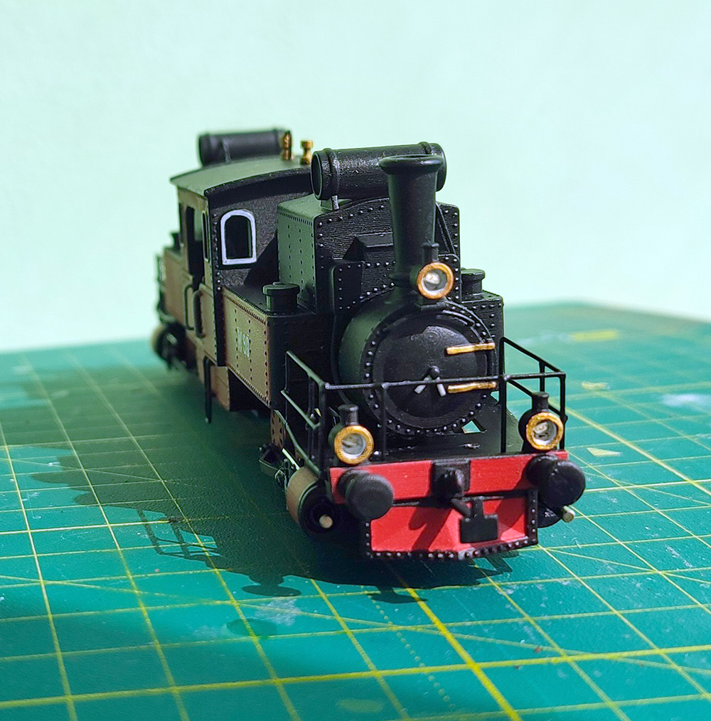

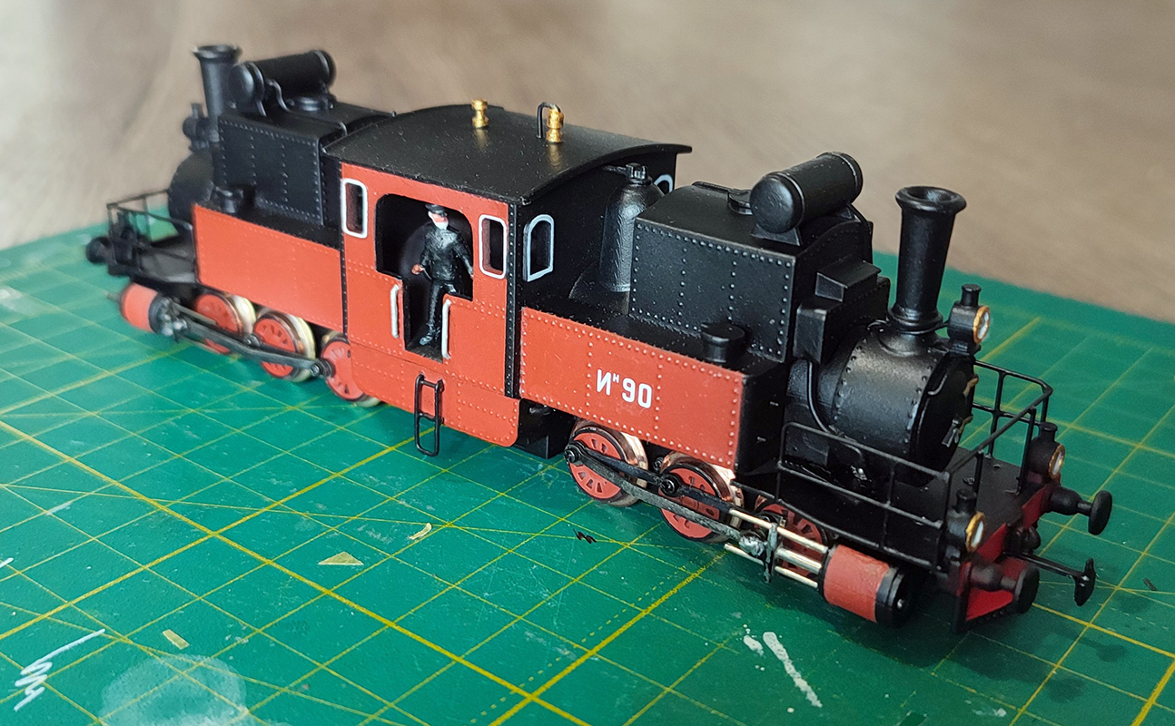

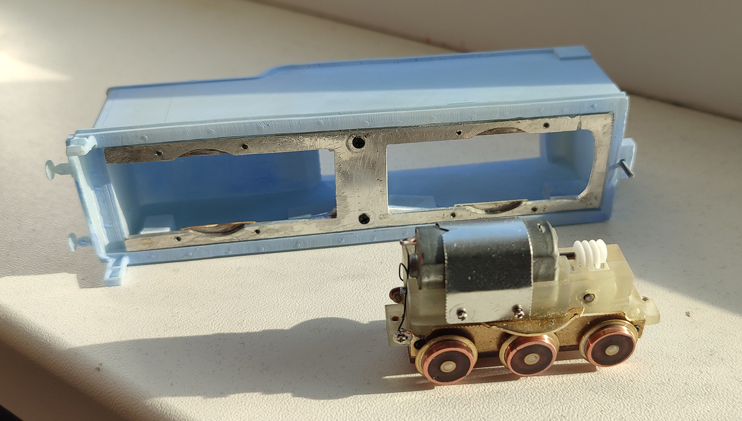

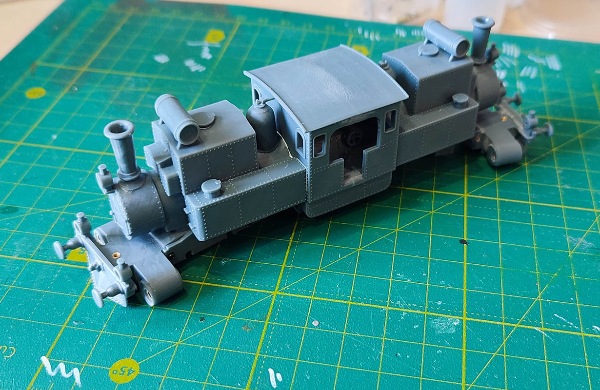

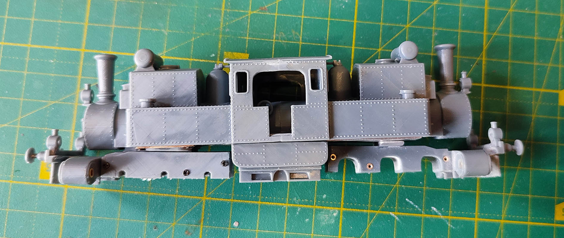

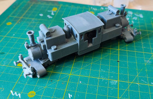

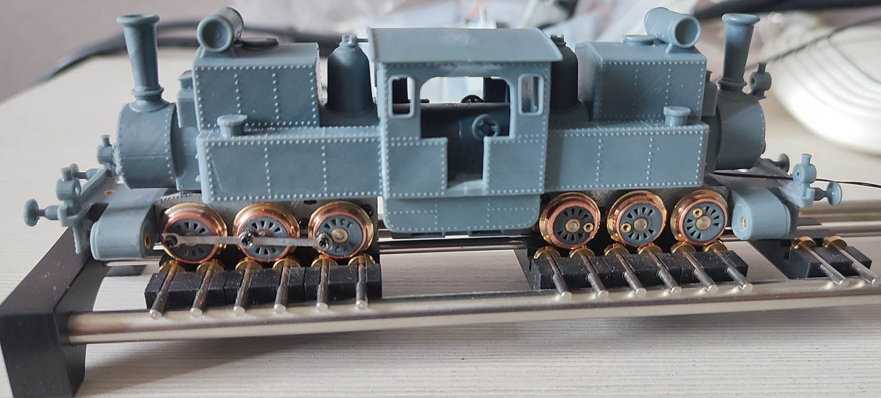

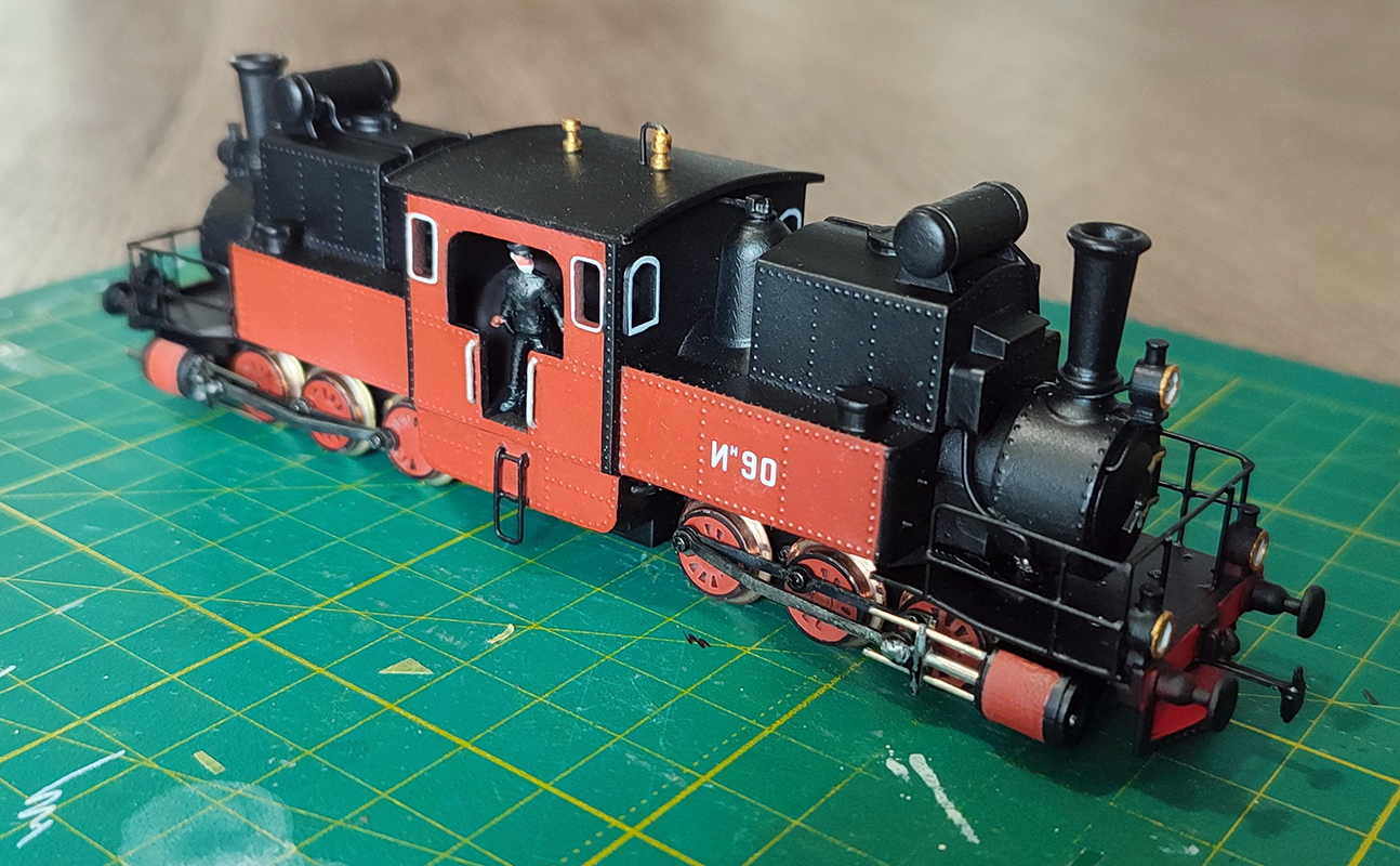

Начал делать еще необычный паровоз Ферли серии Ин (с нефтянным отоплением). Они работали на Сурамском перевале, где их позже заменили сурамские электровозы. Кокнретно по этой серии я фоторгафий не нашел, только чертежи, поэтому что то приходится додумывать. Привод на 1 тележку будет, так как внутрений объем очень стесненный и влазит только 1 двигатель. Токосьем с правой и левой половин тележек

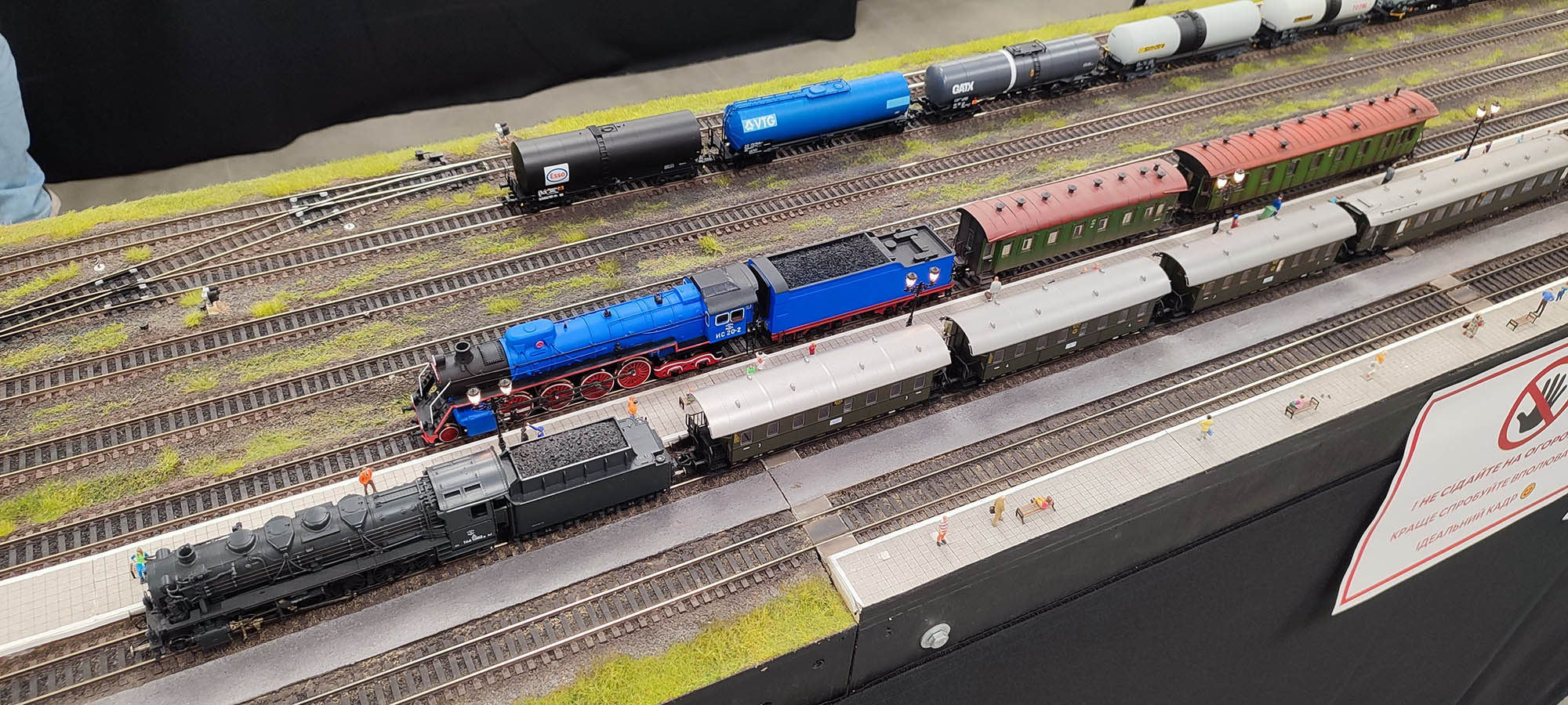

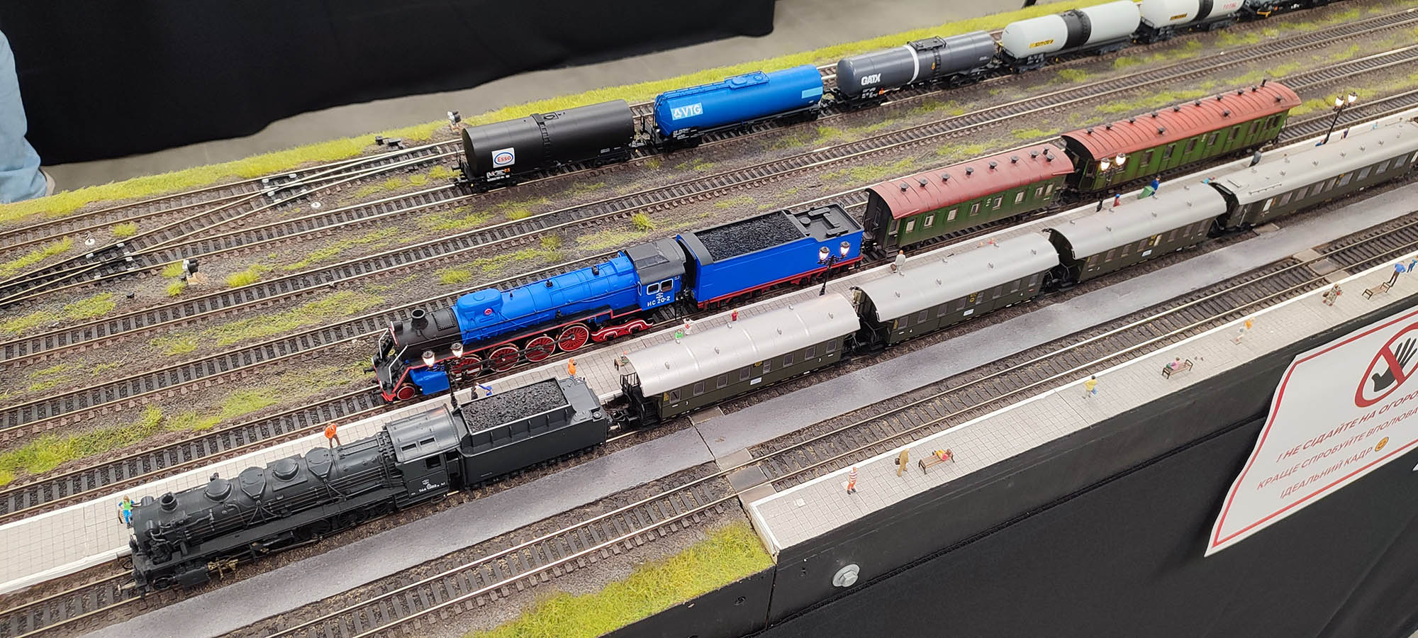

сегодня в Миниленде был на покатушках аналоговых моделей, но так как снимал свои модели, то наверно выложу видео тут
https://drive.google.com/file/d/17GhBx5 ... sp=sharing
https://drive.google.com/file/d/16T_px3 ... sp=sharing
https://drive.google.com/file/d/17H_UBV ... sp=sharing
тут на видео тележка тендера слетела на стыке, но в целом проблем не возникало, как для кустарной модели большего и мечтать не мог

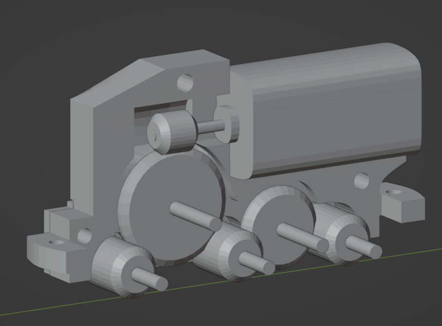

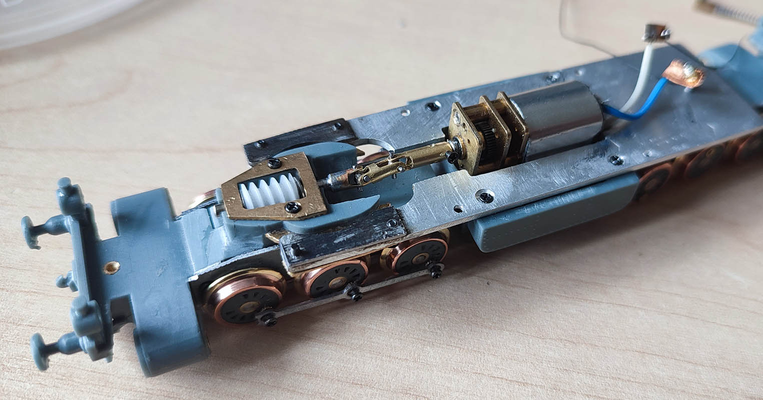

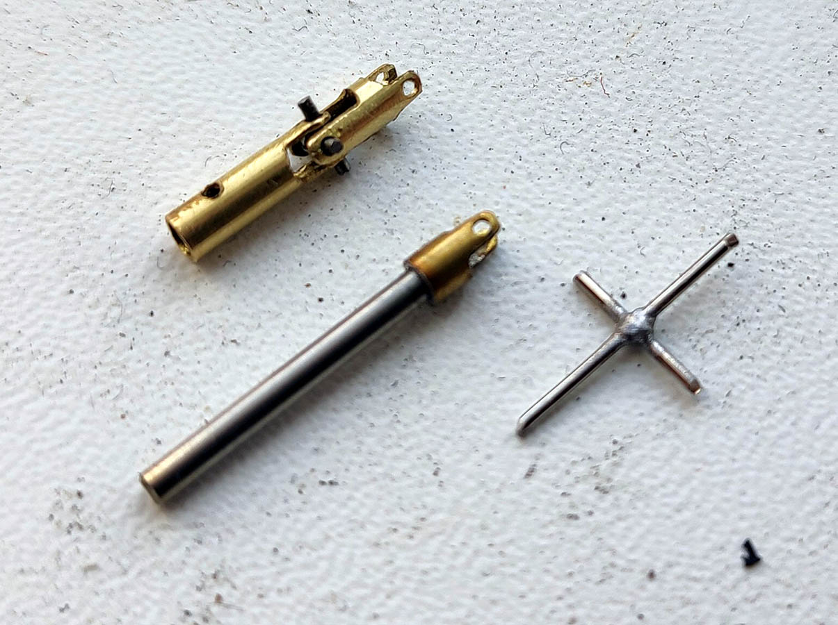

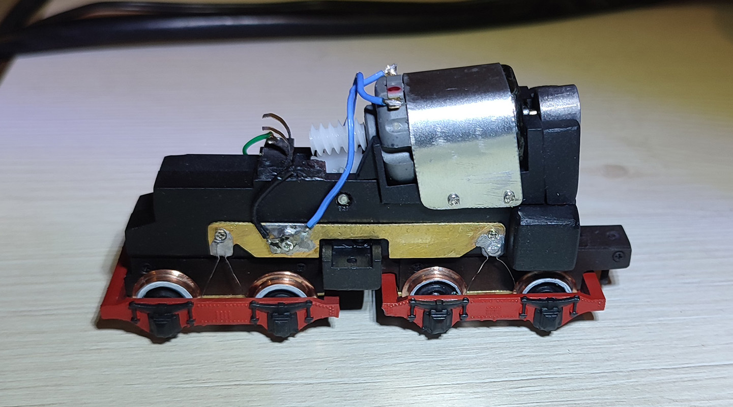

попробовал карданную передачу из пружины, не понравилась. Пружина сама по себе издает довольно громкие звуки. Потому заморочился и сделал кардан из латунной трубочки. Работает тихо и вроде без нареканий. Крестовины спаяна из скрепки, обвязана крест-накрест тонкой проволокой и снова спаяны, так надежнее. Кто то имел дело с приводом на одну тележку, как лучше распределять вес - больше на ведущую или равный вес на обе?
Aem писав: ↑
11 травня 2025, 13:15
По своему опыту могу порекомендовать распределение веса 70-к-30. Иначе есть большая вероятность боксования, к сожалению. Особенно под нагрузкой на необмоторенную сторону.
Также можно рассмотреть передачу тягового усилия вторым карданом между тележками. Весьма распространенный метод среди моделистов.

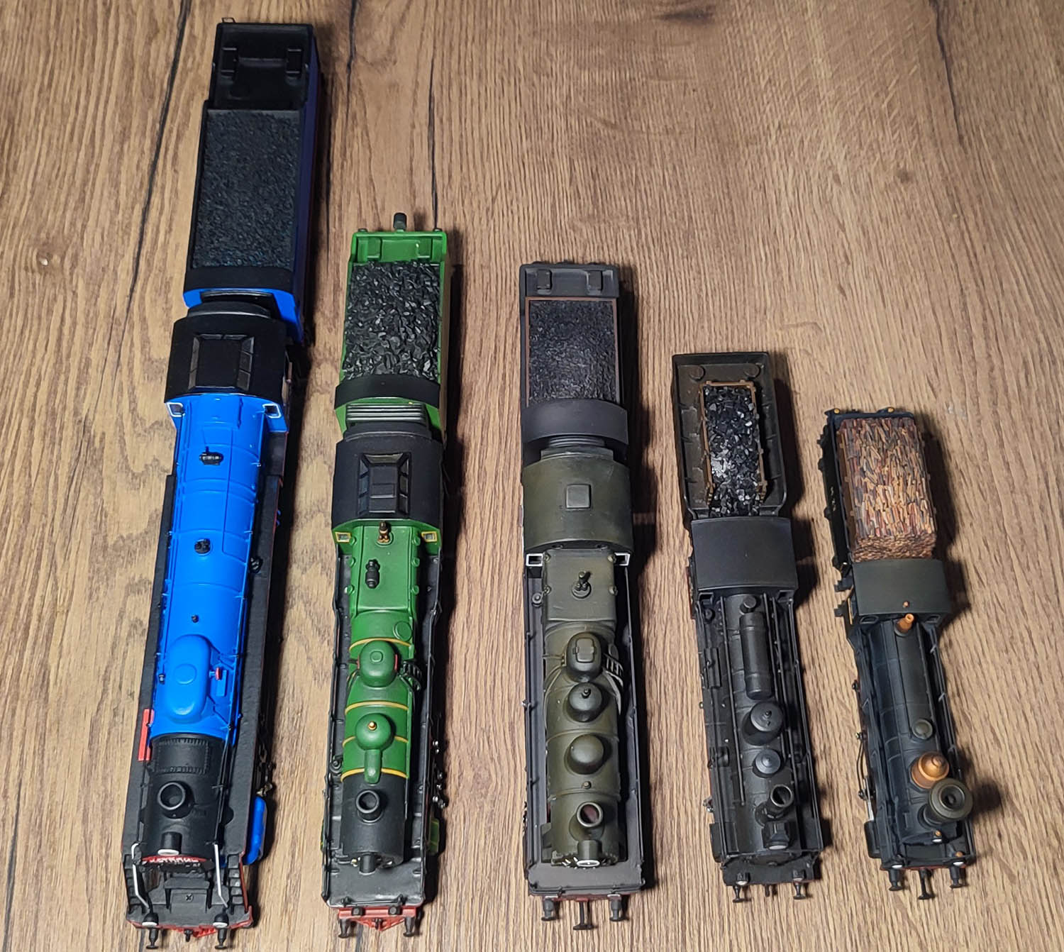

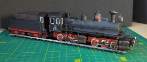

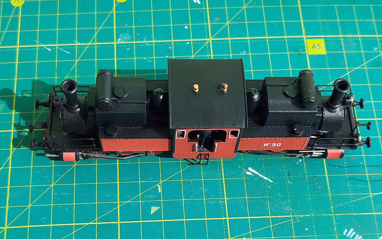

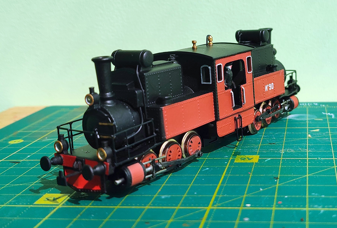

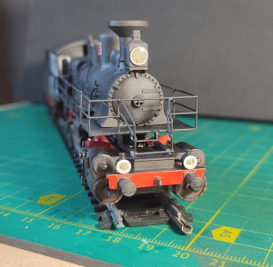

Закончил Ин. Так как черная окраска уныло выглядела и постройка английская, то сделал окраску по английскому образцу, все равно нет нормальной информации. Ездит медленно, хоть самый быстрый двигатель из такого типа и шумновато, но это тоже особенность таких двигателей
https://drive.google.com/file/d/1EAkGou ... sp=sharing видео как ездит
И на одной из фоток сравнение размеров с другим паровозом 0-3-3-0 системы Маллета серии Фита. как более ранние локомотивы, он реально сильно компактнее и ниже
