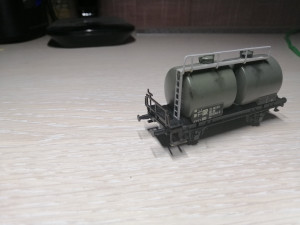

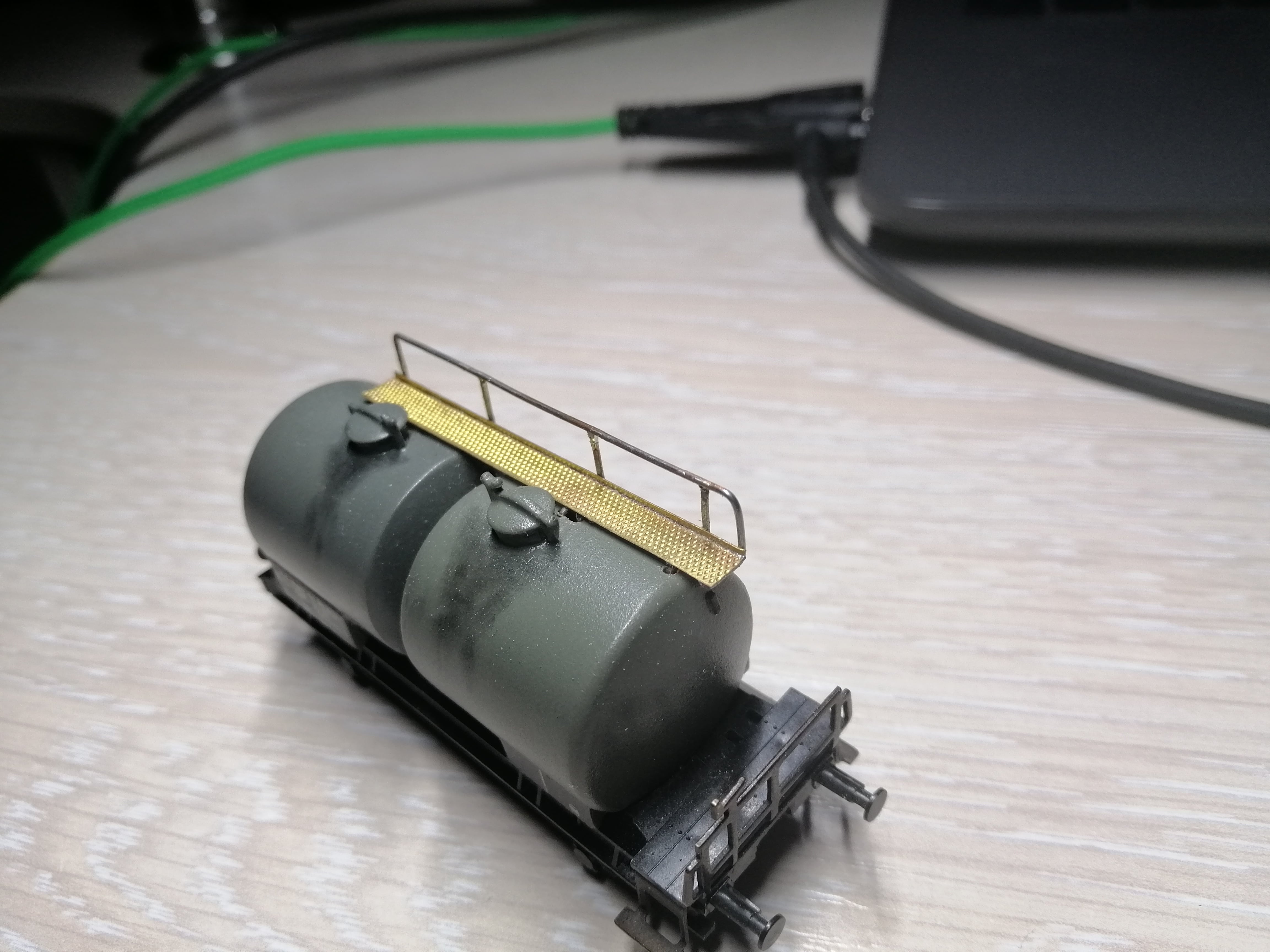

Всім доброго дня. Ну ось випав свободний вечір. і завітали модельні гномики.Допомогли запилять трапик для вагена.Виліпив (випаяв) таку краказябру.
Драбинку з трапа на тормозну площадку нормально випаять не вийшло - попробую зробить по новому способу.

Вагончик бомбический получается.Хорошо когда к пайке руки росли из плеч. :roll:

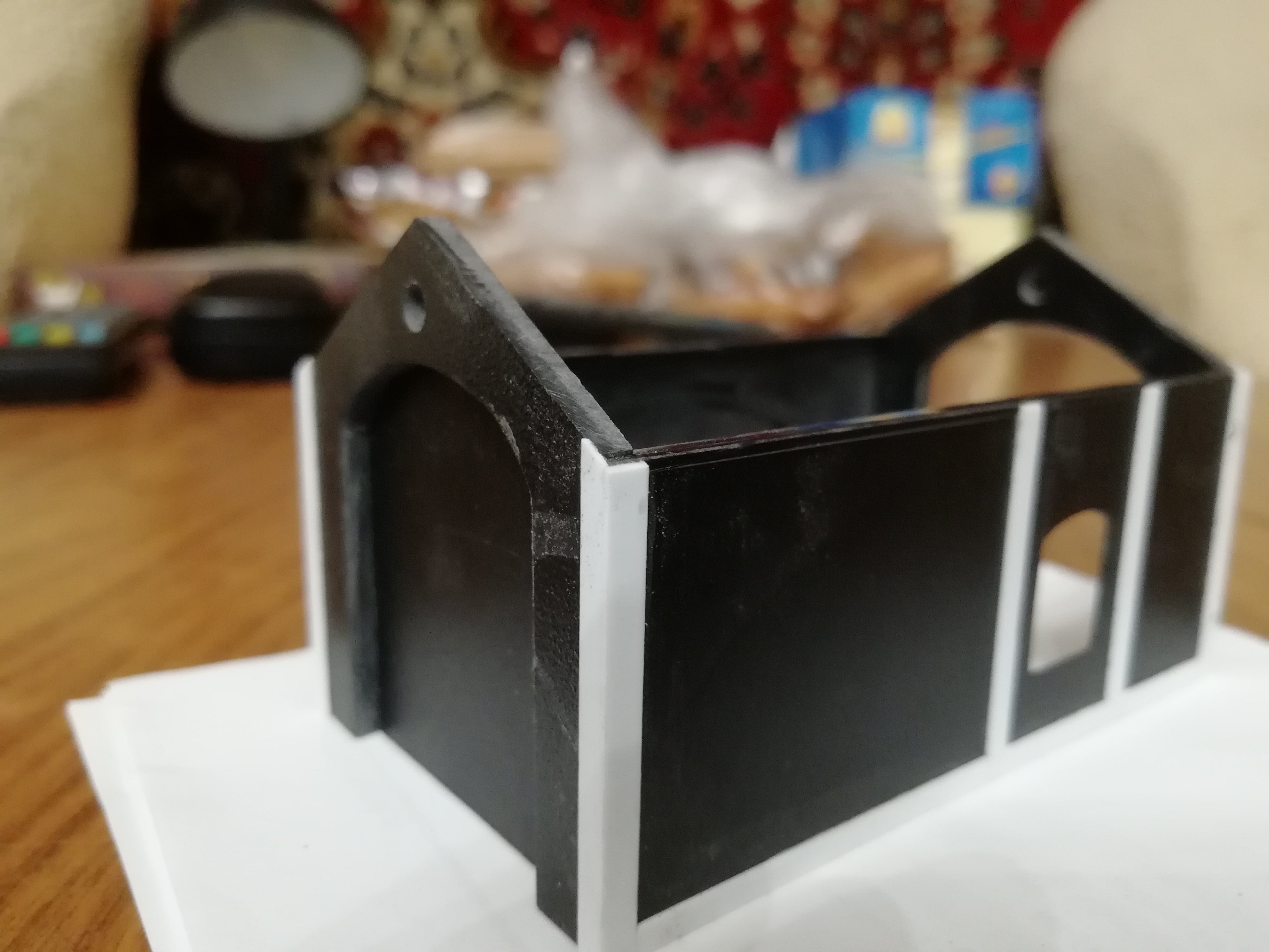

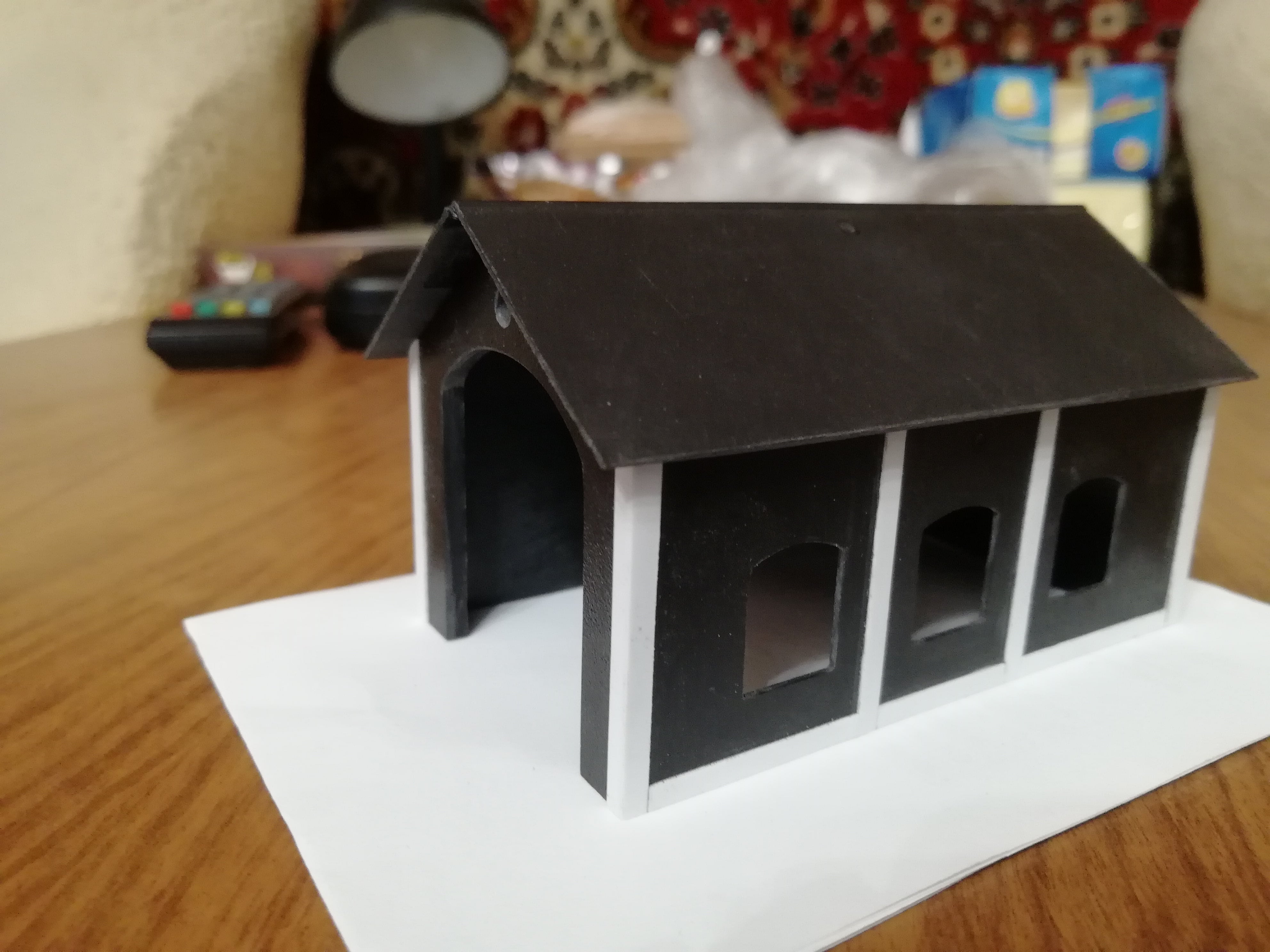

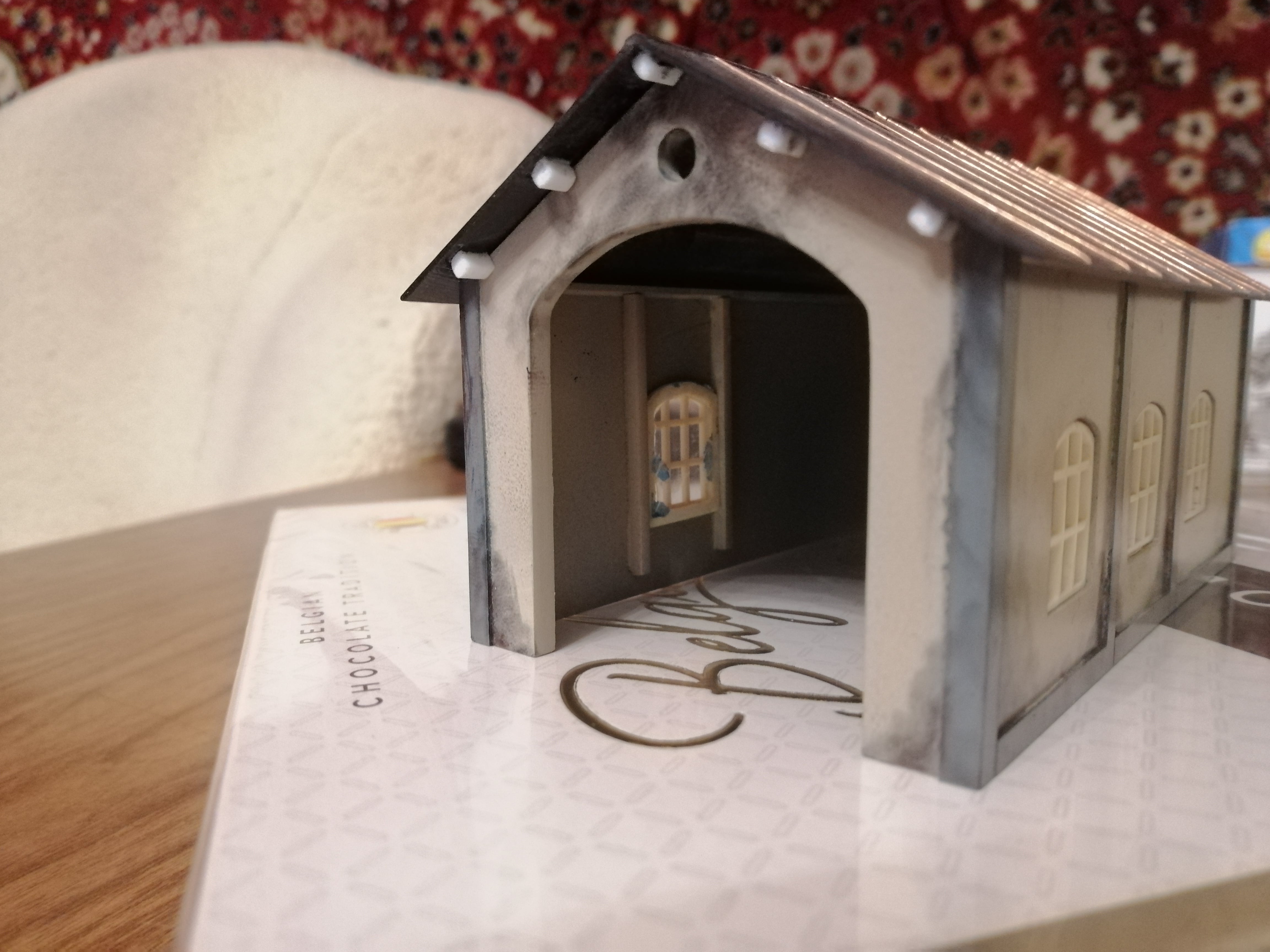

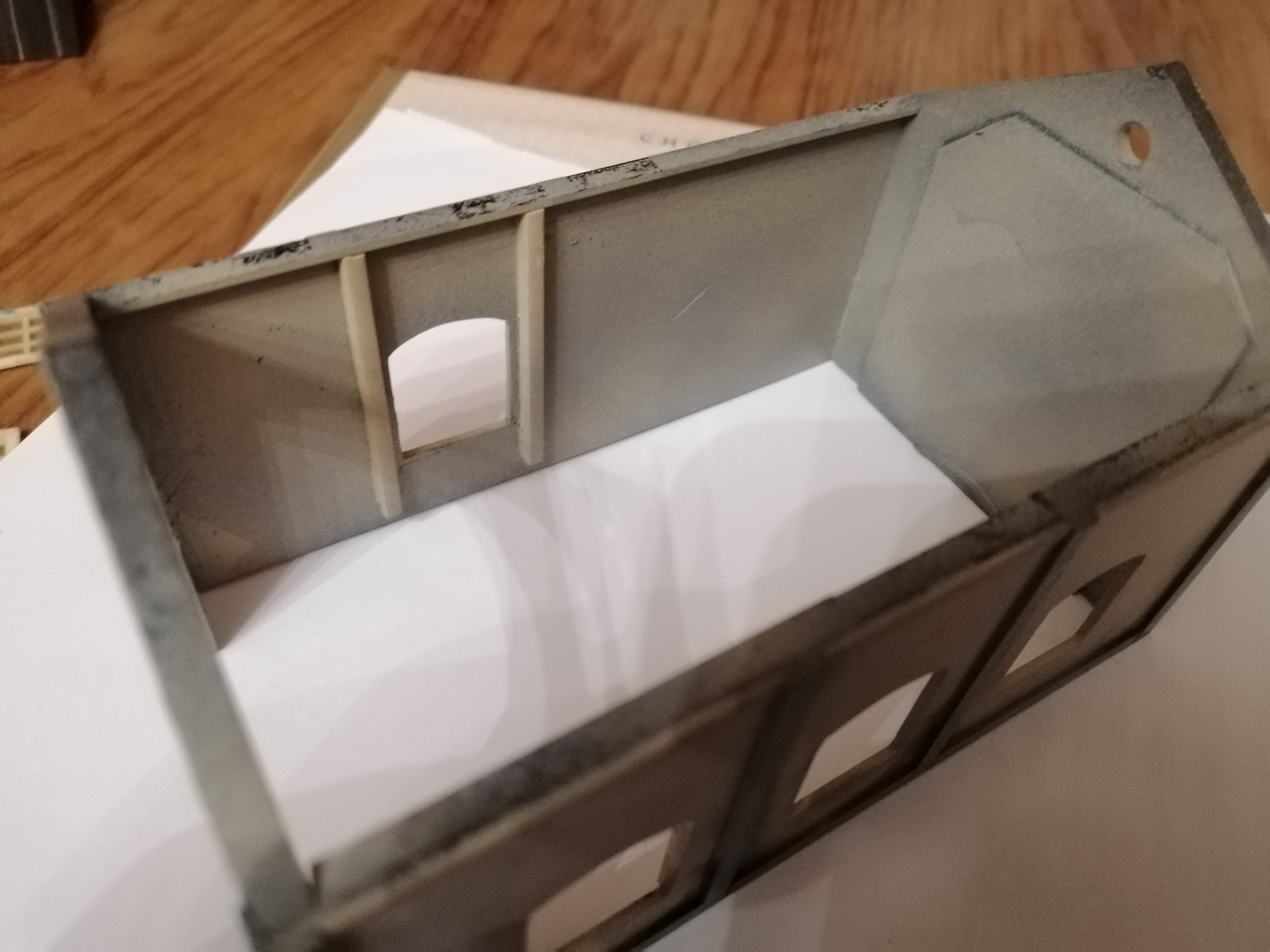

Поки драбинку непаяв. Зате "муза" навіяла нову ідейку для тех. поста. Начав пилять -гномики допомагали. І так. дві коробки від компакт дисків і народились стіни для сарайки для мийки тиском котлів і промивки якихось там труб на паровозах (я не спец в данному питанні) Знайомий просвітив що зазвичай були відкриті площадки з високими шитами вдоль рельсів щоб миюча хімія не летіла по всому депо. але інколи зустрічались різні навіси або сарайки. густо заляпані ржаво-біло-сіруватими маслянистими плямами. Поки що вийшло таке
Сарайка трохи помотивна - не робив бокову пристройку щоб не був широким. :idea: :idea: Бочку для води та бочку для миючого розчину із пристройки вирішив відправить на один із скатів криши :idea: з допоміжними підпорками та драбинкою. Біля вузької стінки буде ще один домішко з компресором для сарая-мийки та рампи для продувки -чистки жарових труб. :D :D Вобщем ідейка десь така. Чи може я сильно нагорожу і не стоїть заморочуватись. Підказки до ідеї та критика вітються.

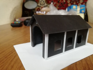

Вирізав чорнову заготовку для криши. :arrow: склеїв.Коли засохне - виклею по ній листи заліза та зроблю димове вікно.
Поки так . "Муза" випила весь чай і полетіла до іншого моделіста. а гномики сказали на сьогодні "баста" пішли вечерять. Ждем слідуючого вільного вечора.

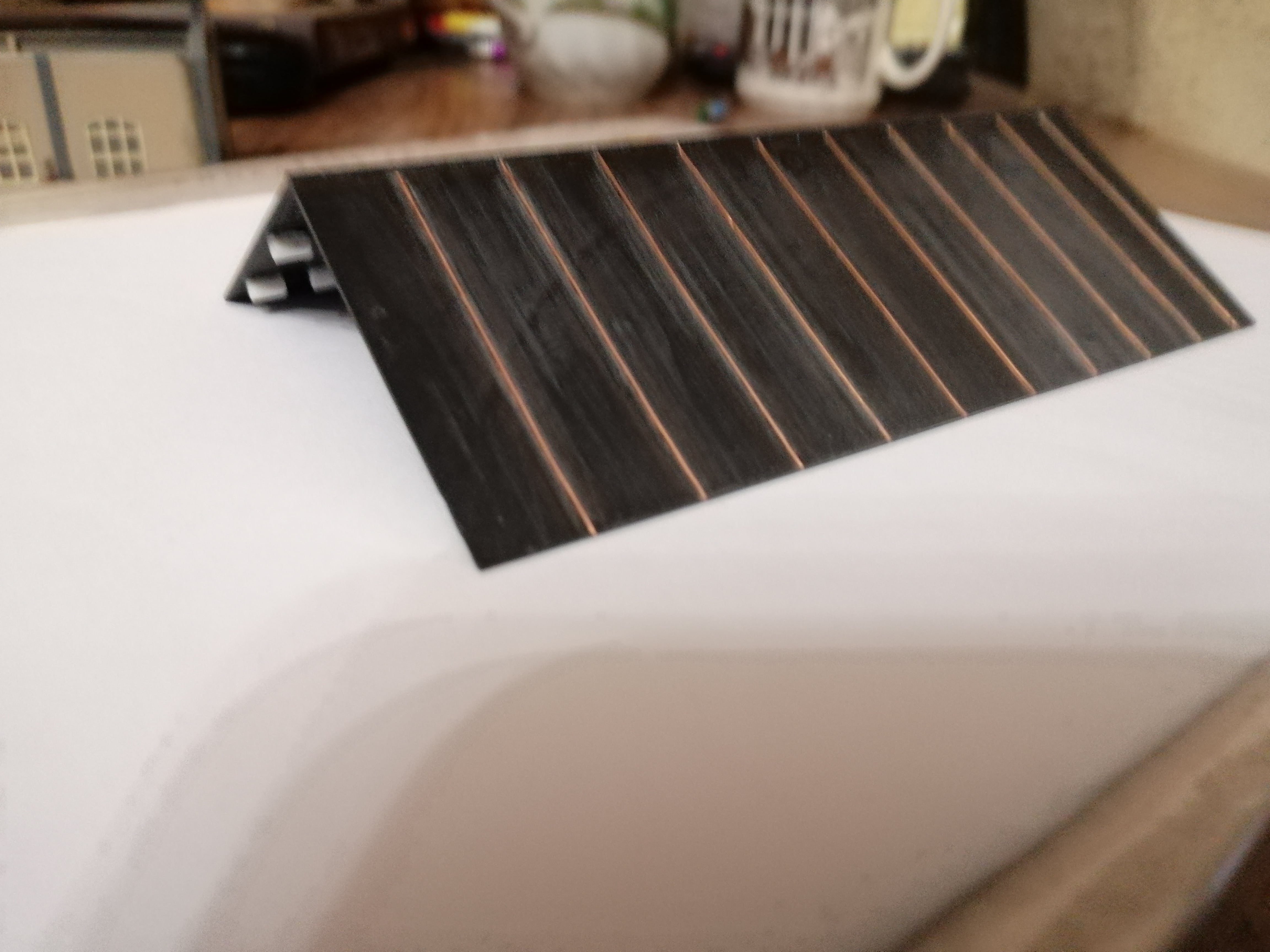

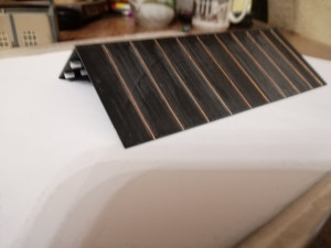

Випало пів дня вільного часу тому інструмент в лапи і моделем далі. Криша склеїлась тому прогриз канавки і повклеював проволку "аля залізні листи"

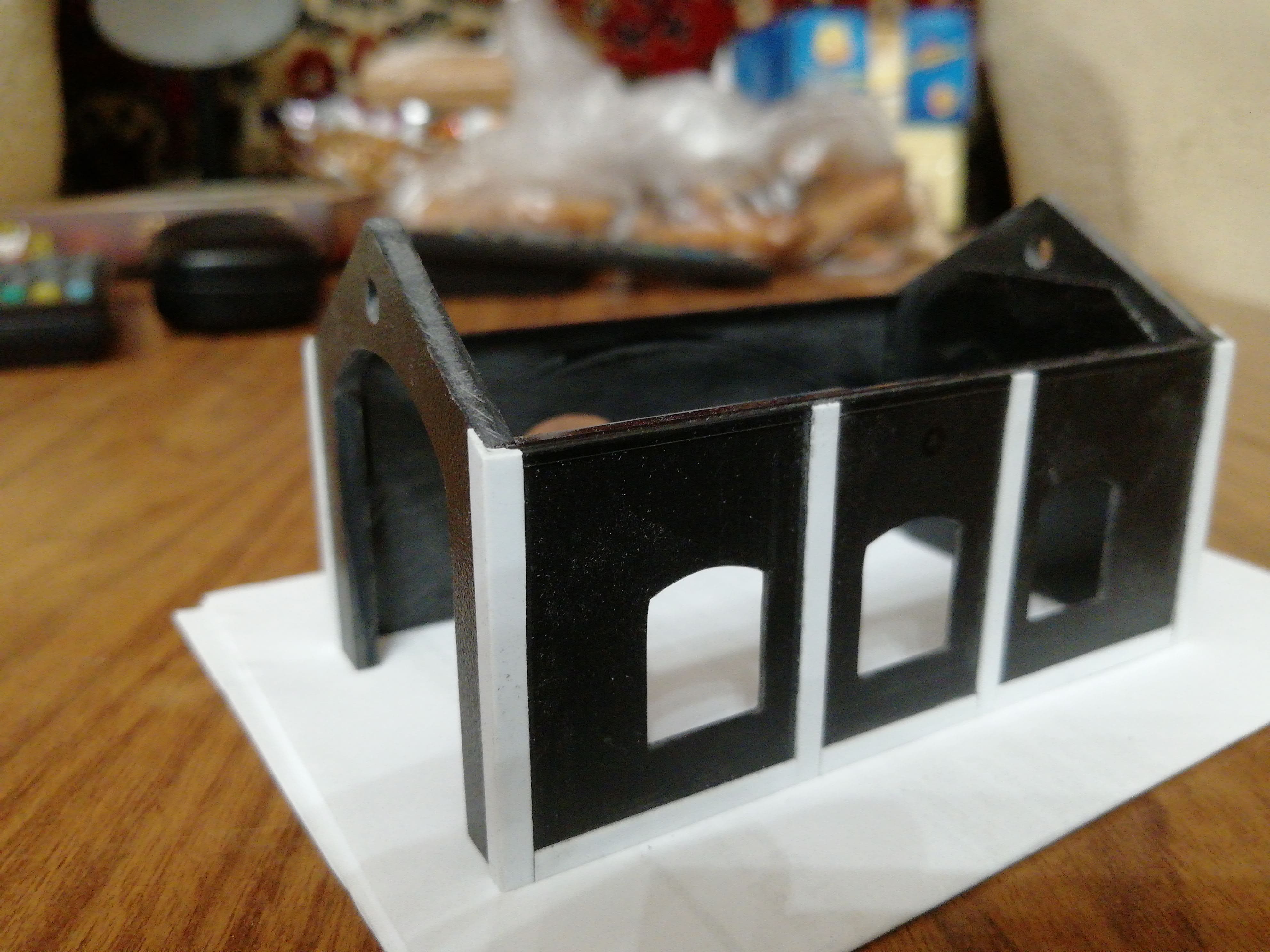

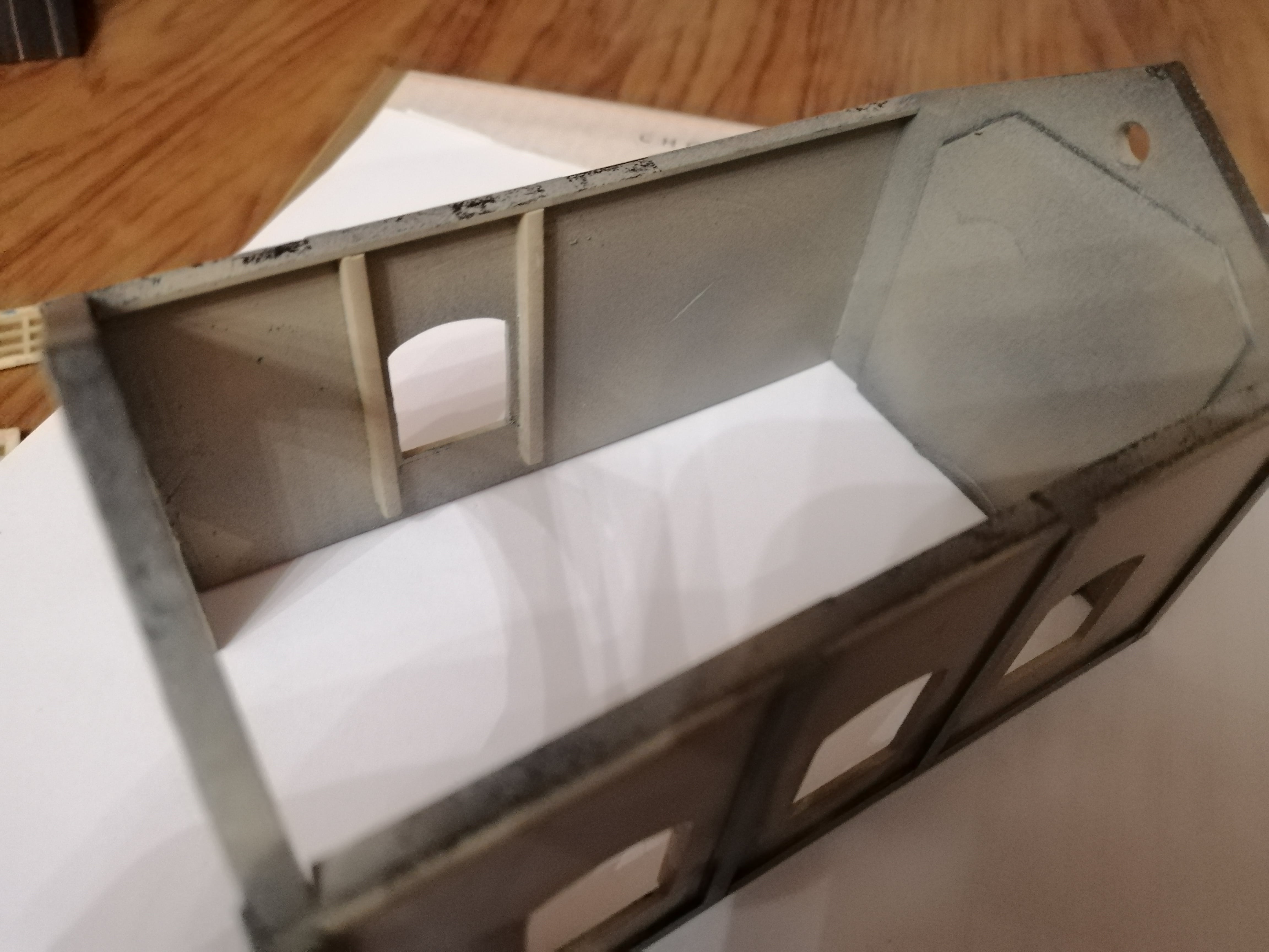

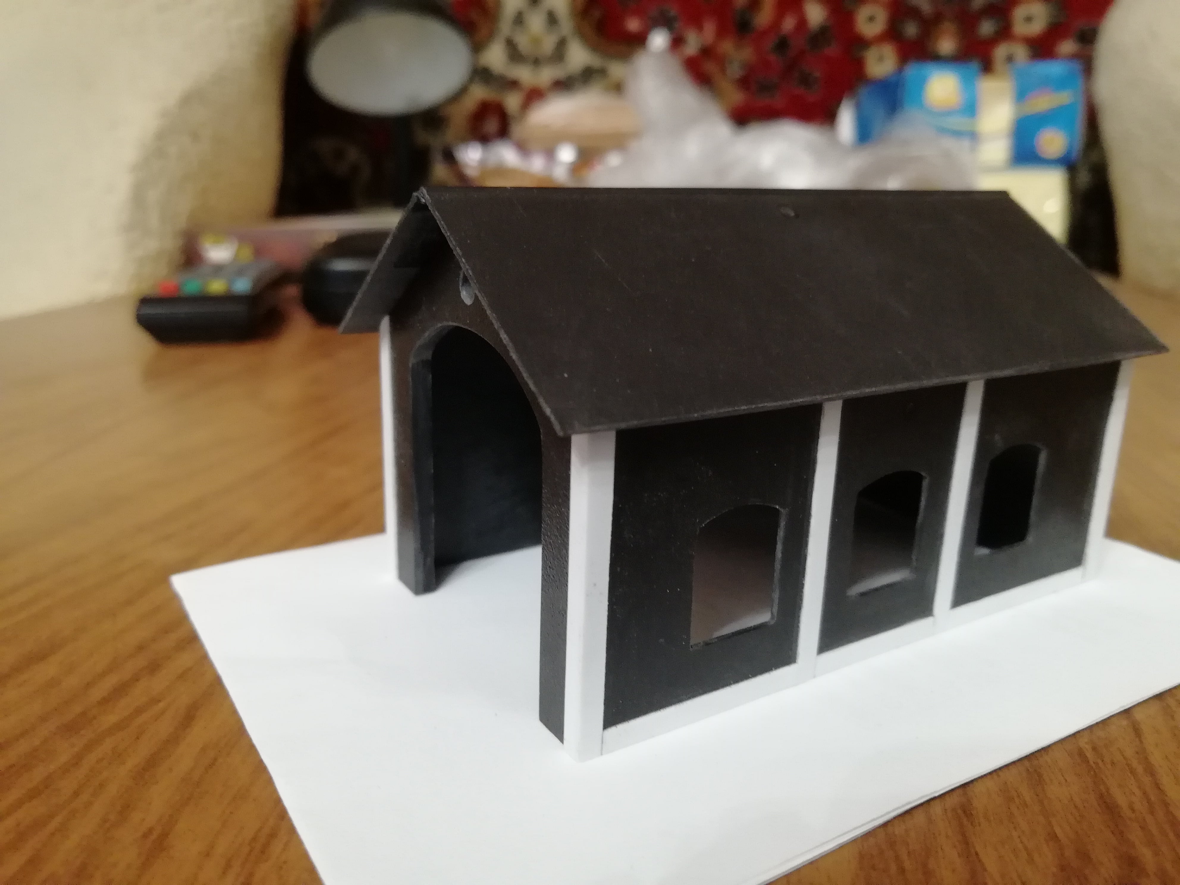

Приклеїв кусочки балок і контрольні упори щоб криша центрувалось на сарайкі. залишилось зробити димове вікно. 8-) 8-) Пофарбував стіни сарая зсередини та зовні .
Re: ТТшка от Винта

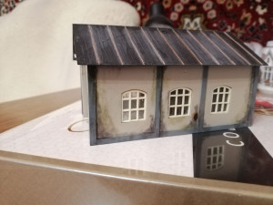

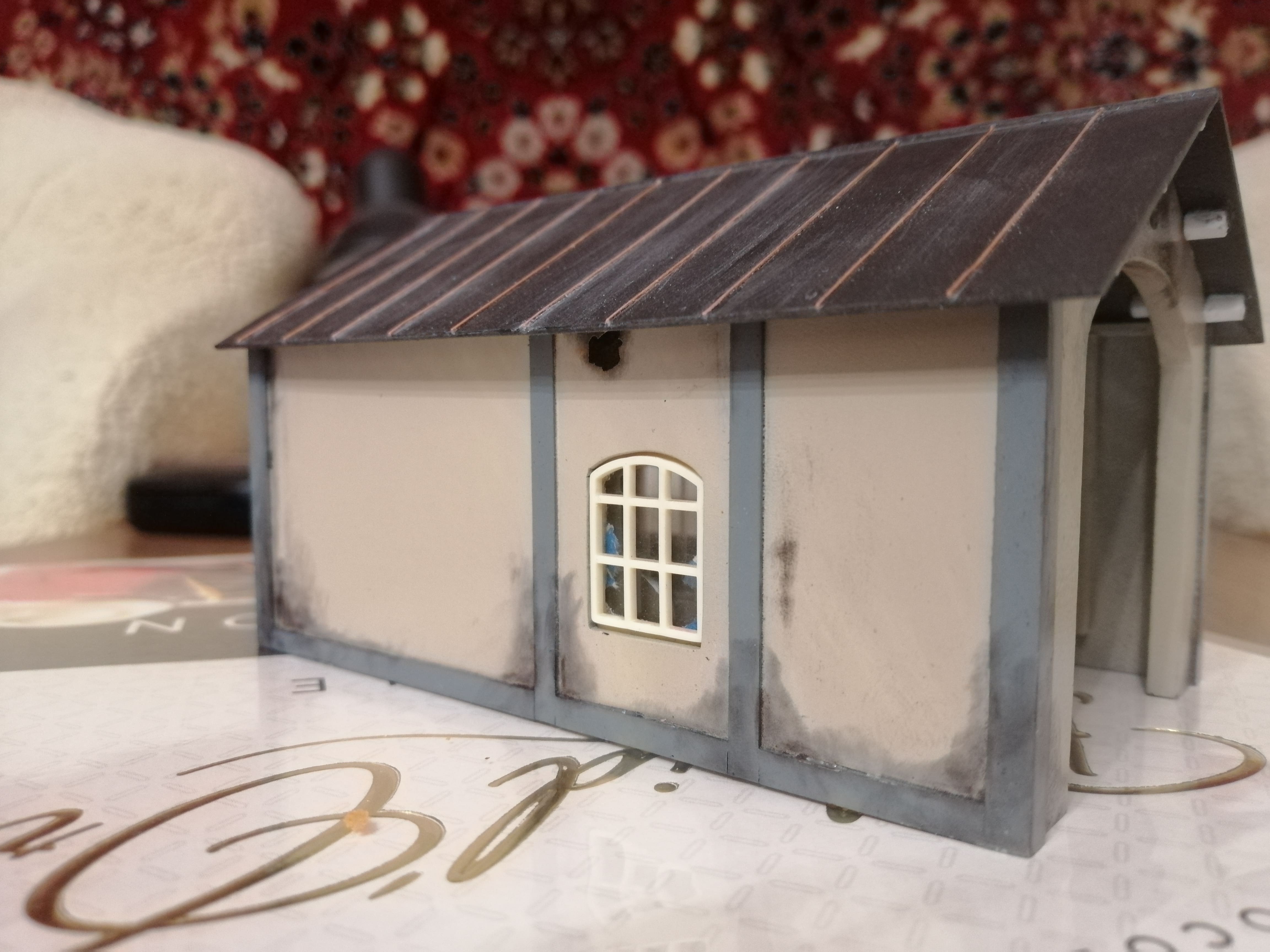

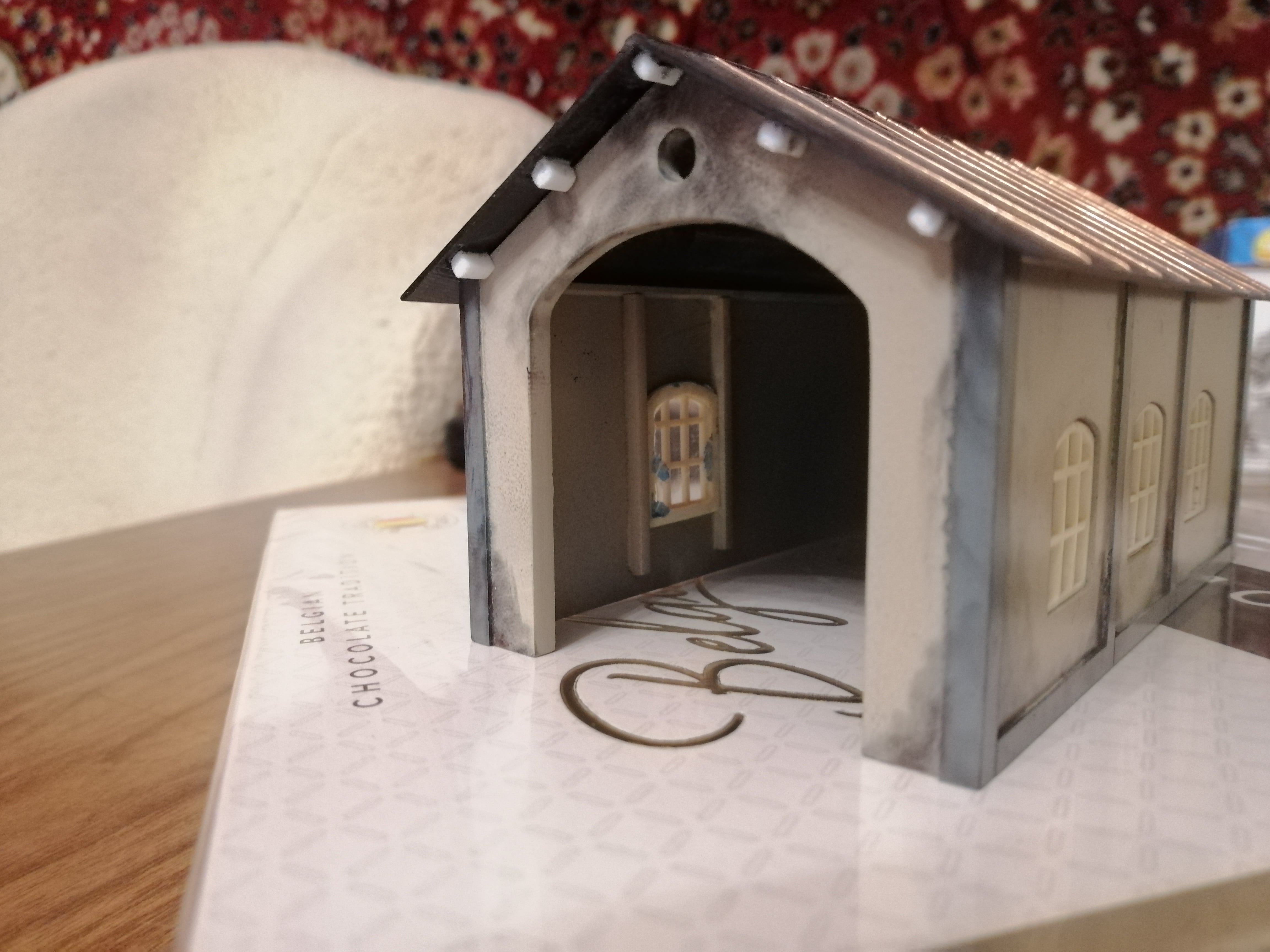

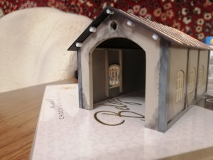

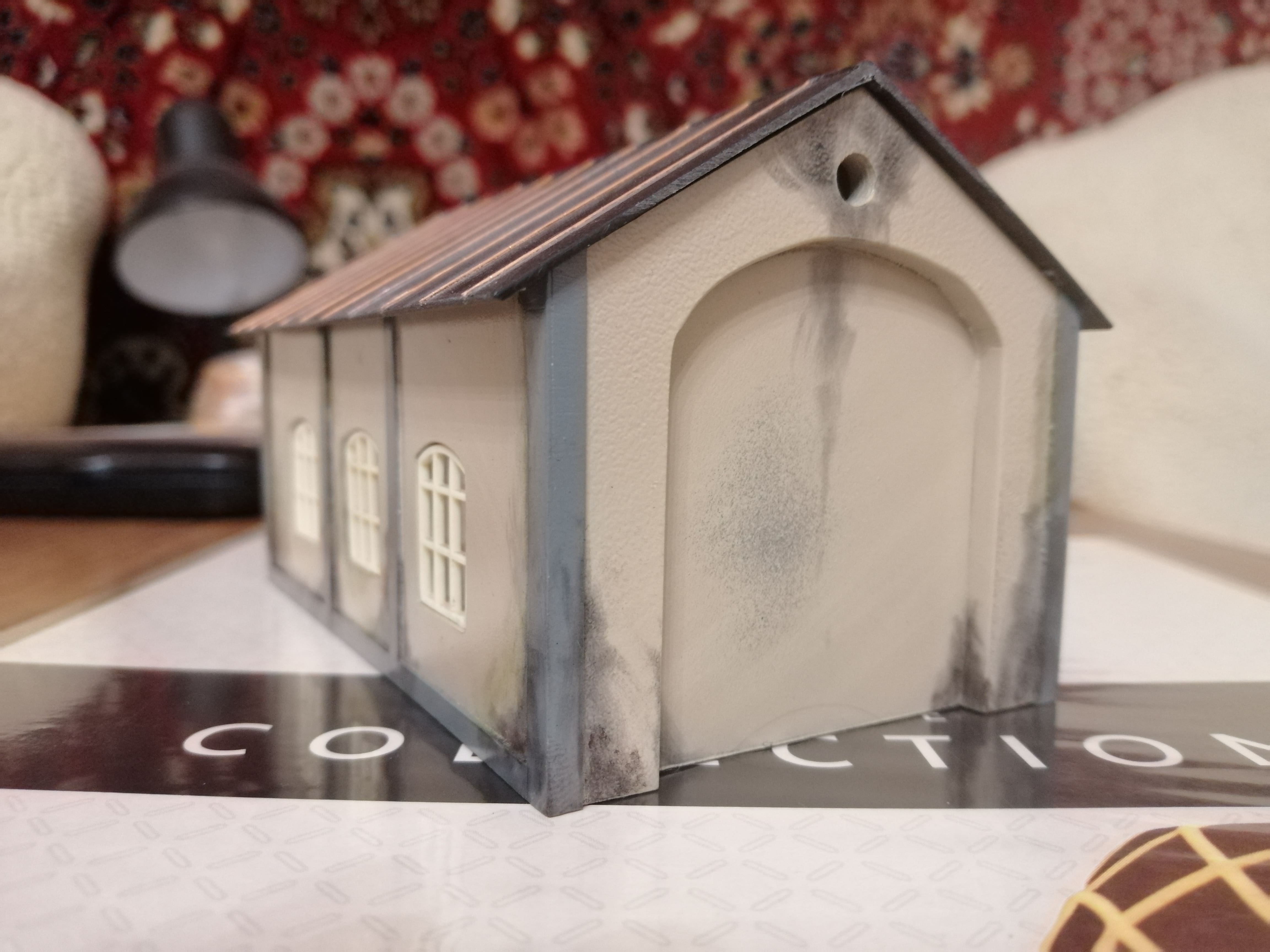

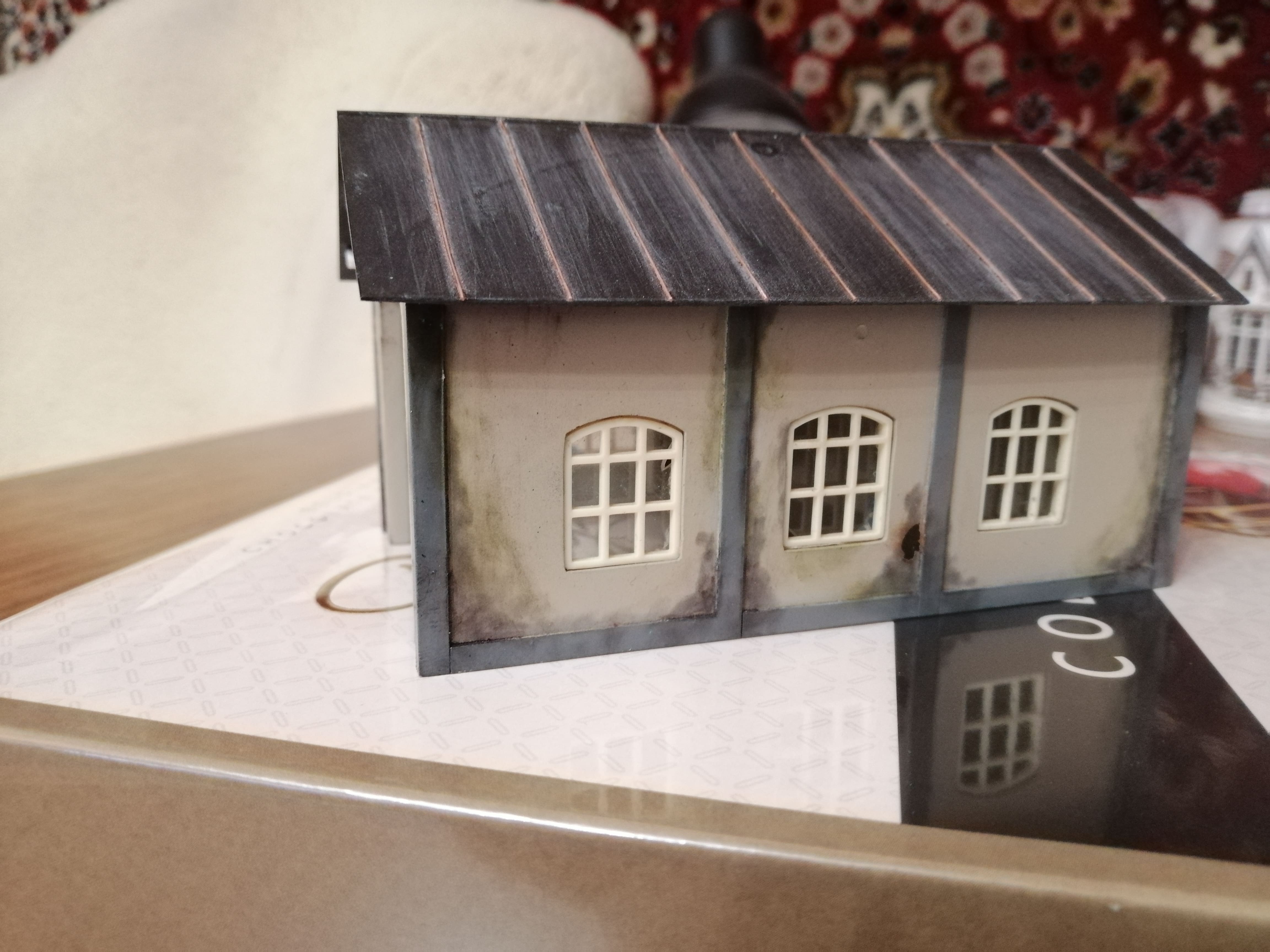

Попитався зробить загадінг коцаних та постійно мокрих стін покритих грибком і сажою :cry: :cry: :cry: вобщем з мене візажист як з кота тигр.получилось десь так
Рами вікон ще не фарбовані - будуть чорними. Вобщем сильно не бийте тапками.

Мені здається гарно вийшло, тим паче, якщо Ви перший раз робили!

Вполне нормально загадил. Живее стало здание.

Фото трохи приукрасило. В живу чуть гірше. :? попробую трохи покращить вид приклейкою рослинності. :idea: :idea: :idea:

Фактично да . це перша повноцінно завазюкана мною будівля.

Самое главное не надо в себе сомневатся. Ты на верном пути. Здание уже построено, хорошее здание. А его окраска может со временем надоесть. А в следующий раз у тебя получится лучше, уверен. А пределов совершенства небывает. Только в практике мы совершенствуем навыки. Молодец

Не надо чёрными. Как ни странно, но в подобных зданиях окна чаще всего окрашивались в белый.
Есть тут один момент и можно попробовать. Идея в том, что сначала аккуратно задуть чёрным, а после небрежно белым. Если с белым не переусердствуете, то эффект Вам понравится.

Юр Санич спасибі за ідею - приміню на адмін будівлях. Ефект красивий. :) Але виникла проблема :( :( - переглянув всі фото які в мене е з депо гансів - майже на всіх майстернях та сарайках рами або чорні або темнокоричневі . попалось декілька зелених. Білі пластикові рами лише в сучасних. На архівних чорно-білих фото рами теж дуже темні відносно стін. Світлі рами були на адмін будівлях.иноді на блок постах. та всяких будинках чергових. Заліз в каталоги жд - в Фалер. Аух, Волумер ,Веро - повально всі ангари з зеленими та коричневими. Декотрі попались і з чорними та темносірими . Вобщем спасайте бо мозги вже їдуть. :? :? :?

Вероятно, я погорячился с белыми рамами. Забыл, что Вы творите по теме Германии.
Может у них эти рамы действительно были чёрными, а я лезу в Европу со своими местечковыми рекомендациями. ВиноватЪ... :oops:

Юр Санич все ок.8-) Ваші рекомендації і підказки завжди в тему. :D Мотивують до роботи мозги а подекуди й руки. Тай модельного досвіду у Вас -дай бог . Наприклад до Вашої підказки про рами я даже не звертав увагу якого кольору рами в ангарах гансів. а після неї щось в мозгах клацнуло "блін нада ж хоть полюбопитствувать" . Добре що інтуітивно попав в чорний. а якби захотілось фіолетовим. Тепер вагаюсь -чорні чи сірі :? :? :? чи забить і вклеїть білі з грязнинкою. :mrgreen: :mrgreen:

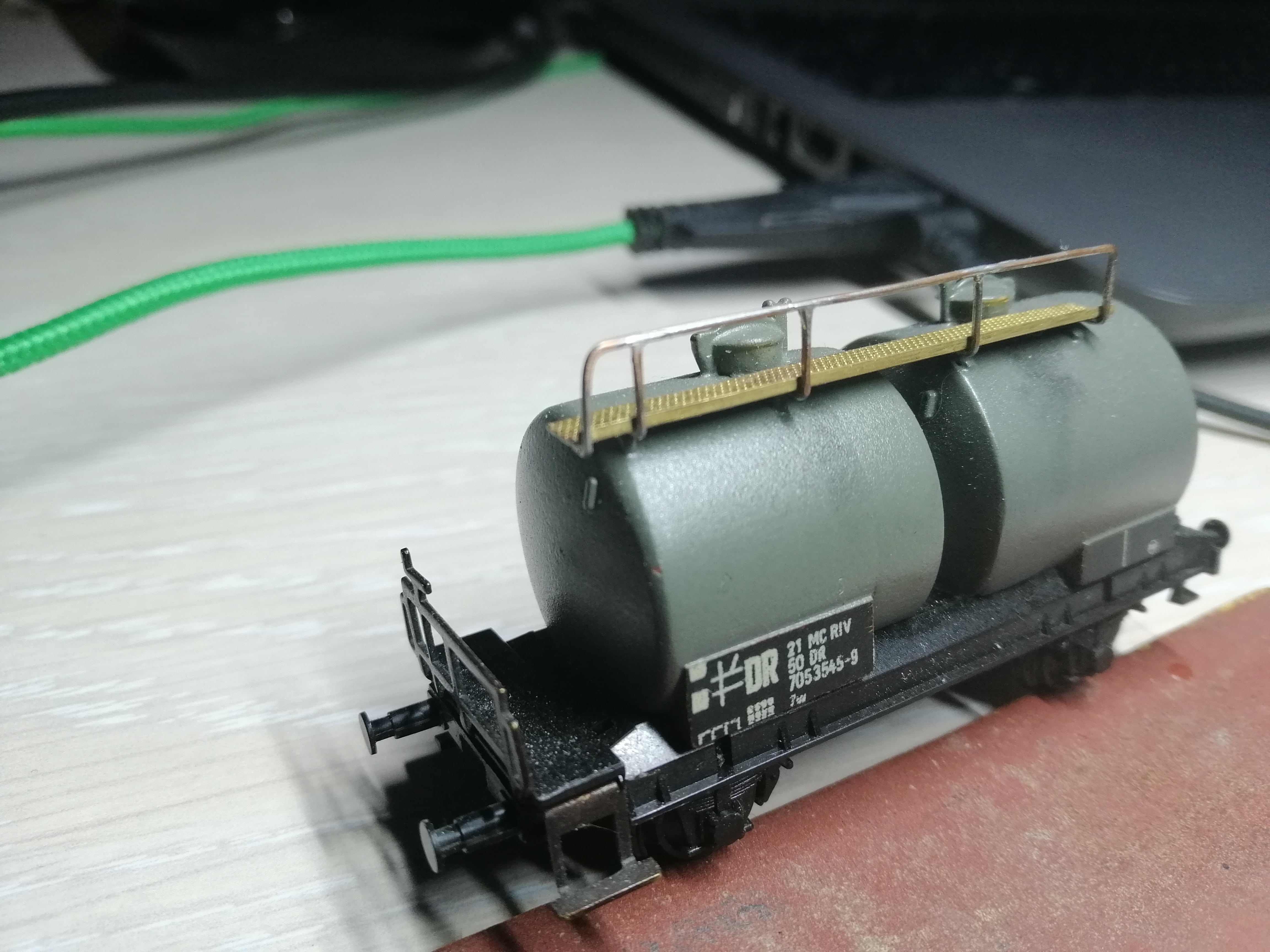

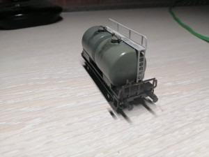

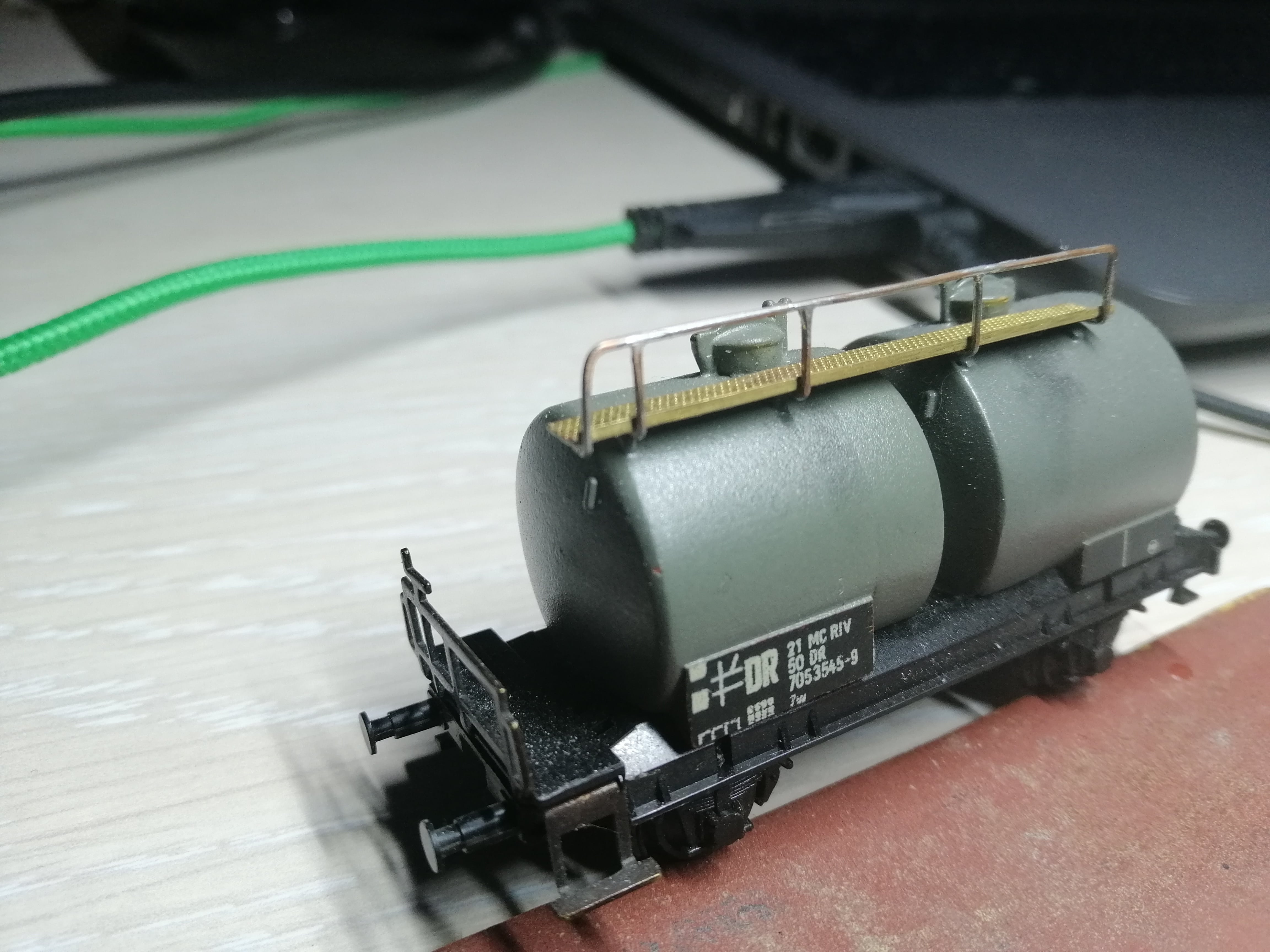

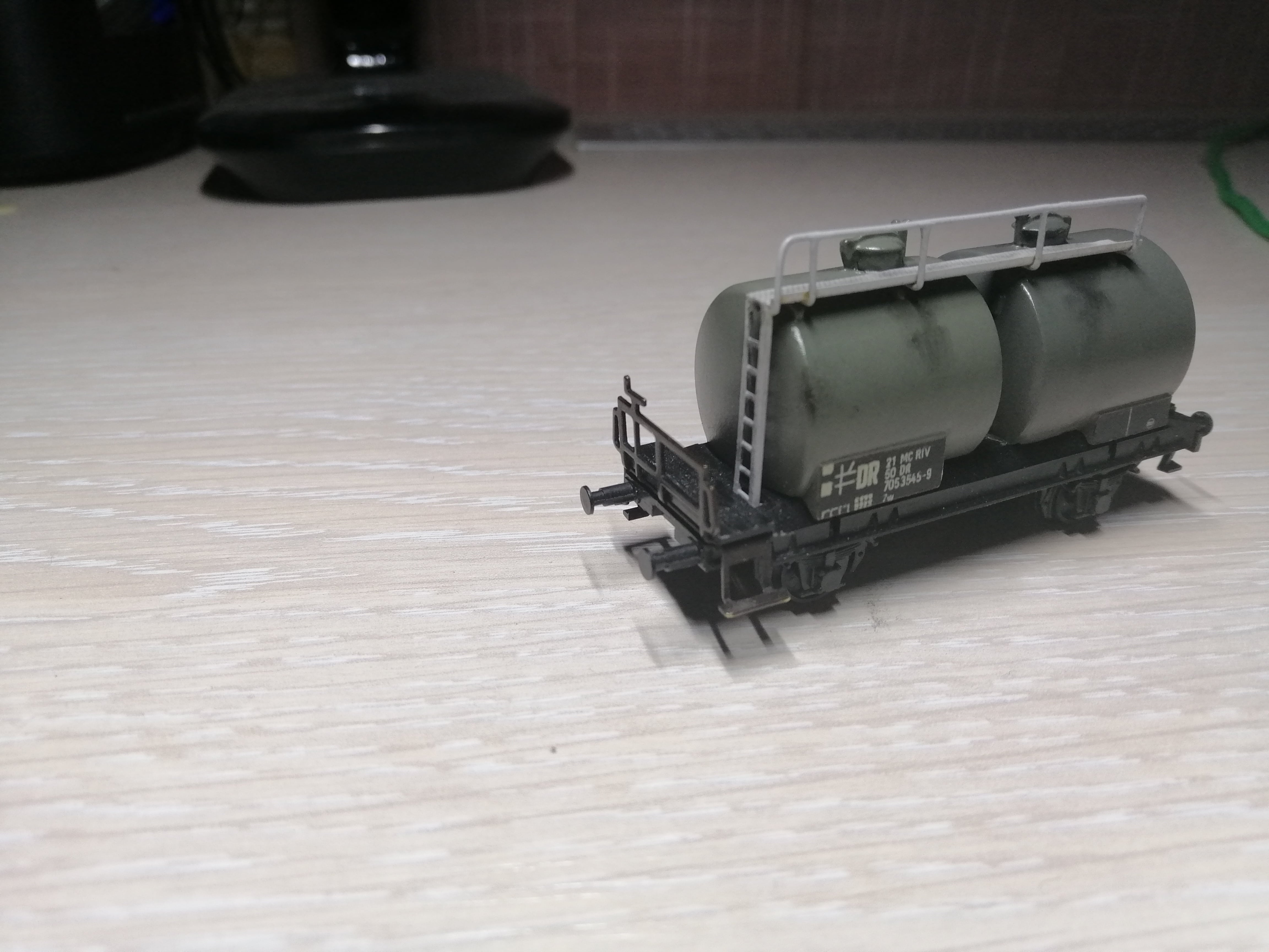

Закінчив роботу по вагону. нарешті придумав просту технологію щоб бистро і просто без всяких кондукторів паять нормальні обьемні драбинки любої довжини до вагонів. Спаяв. покрасив.трохи вазюкнув

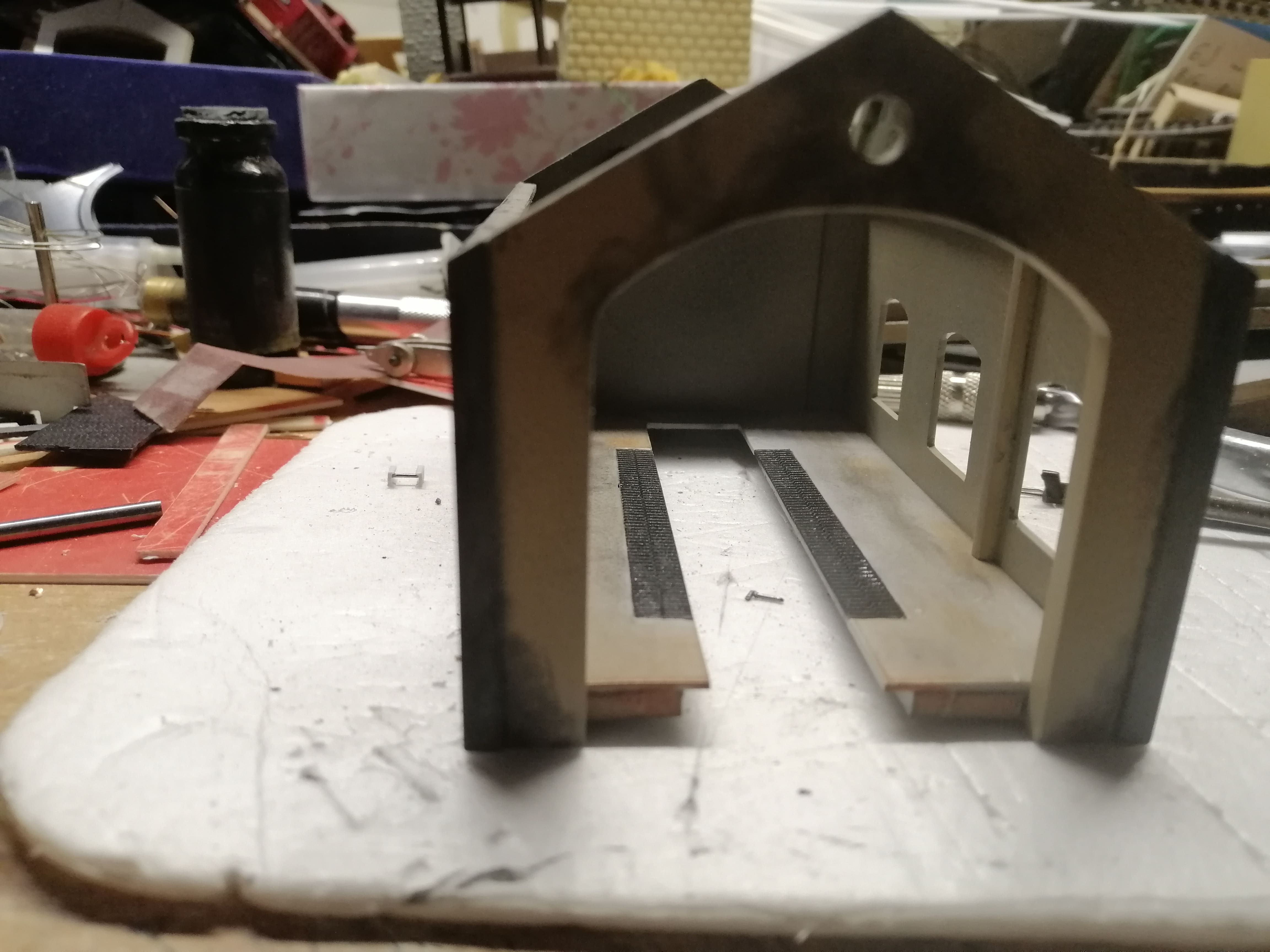

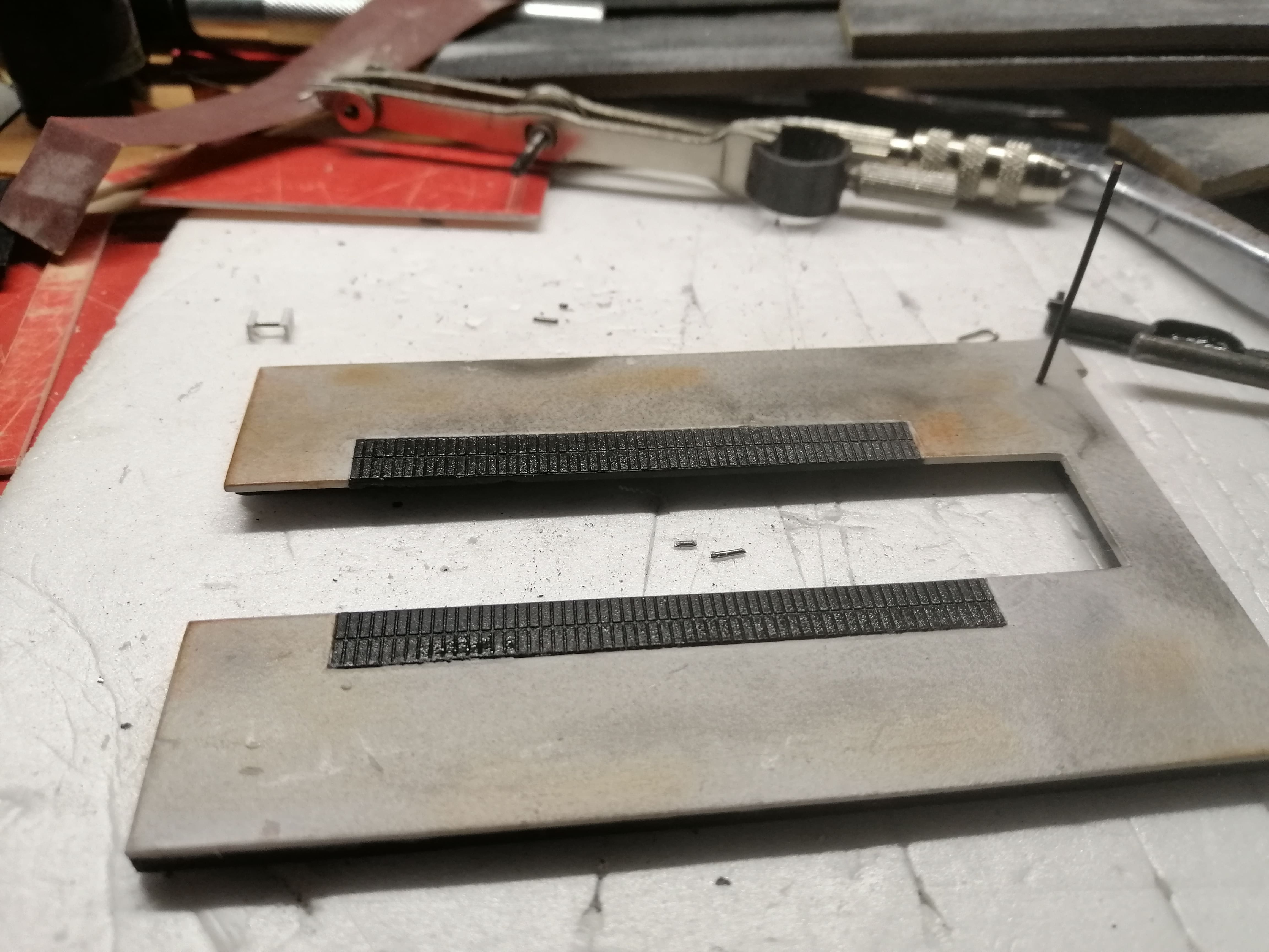

Ну і заодно запиляв бетонний пол з водозаборними трапами . трохи завазюкав
Поделитесь технологией? :roll:
Re: ТТшка от Винта
Код: Виділити все
vover » Сегодня, 10:18
Винт 757 писал(а): ↑Вчера, 20:22
З задоволенням. Із мідної фольги для гнучких плат нарізаються полоски в 1.7мм потрібної довжини (або витягуються готові з плоского шлейфу) з полосок згинаю уголочки. Потім беру любу мікросхему в ДІП корпусі (вона і буде кондуктором з готовими ступеньками :idea: ) на 14 або 24 чи 40 виводів дивлячись якої довжини потрібна драбинка (шаг виводів данних м/схем 2.5мм. що в нашому маштабі дае десь 30см) Розгинаю виводи м/схеми металічною лінійкою в сторону. Кінчики виводів промазую жидким флюсом і кладу на внупрішню полочку уголочка і пропаюю маленким паяльником з тонким жалом мінімальною кількістю припоя. Получаю углову боковину з припаяними ступеньками . Далі відмітивши потрібну ширину драбинки відрізаю виводи від м/схеми . Промазую флюсом кінчики і кладу на другий уголок. прижимаю металевою лінійкою і пропаюю. Вуаля готово. ;) Промивка від залишків флюса і установка на модель :D :D . За 10 хвилин з одніеї 40 виводної мікросхеми виходить 2 драбинки по 20 ступеньок з каліброваним шагом 2.5 мм між перемичками.(сьогодні надибав в закромах для майбутніх запилів пару ТВ процессорів з шагом 2мм. А також пару планарних 48виводних АЦП :D :D )

Класс! Дякую! 8-)
