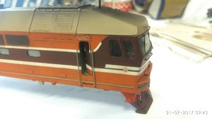

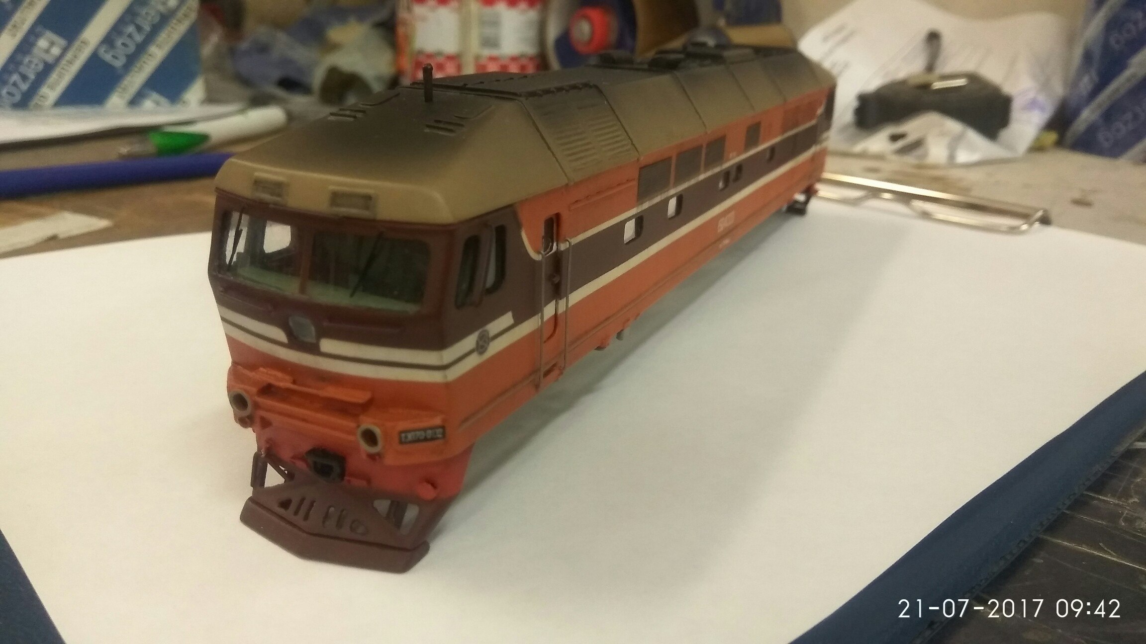

Поначалу делал вагончиком, но т.к кузов на высокой раме места хватило, а мне как раз с алишки пачка моторчиков пришла, вот и решил не халтурить и сделать ходовку, чтоб не пришлось потом портить низ или интерьер... Жертвой пал лиш ресивер
поставил торчащую к нам половинку. токосьем на латунных полосках к тыльной стороне колес т.к. там чисто всегда.

Очень аккуратная работа. Думаю, заказчик будет очень доволен. Спасибо, что поделились!

Хочу спросить по окраске прототипа. Это ведь путевая машина? На СЖД все такие машины красили в желто -оранжевый или желтый. На УЗ в основном сохранилась такая окраска, правда больше стало просто желтых машин. А у этой машины цвет вишневый, хотя по описанию она относится к путевым машинам (путевое хозяйство)? На РЖД сейчас нет стандарта окраски путевых машин?

Ухты!До этого момента даже не знал о существовании подобной машины.Спасибо за подробное
описание как прототипа,так и создания модели.Неожиданно что она получилась ходовой.Ездит
прям как мой рельсовый Икарус.
Надеюсь что будут в дальнейшем фото законченного вида!
Спасибо что показали.

по окраске прототипа:
Да это путевая машина.
На СЖД таких машин небыло! Самоходных путеизмерителей.
Были, и щас есть, прицепные несамоходные дефектоскопы из довоенных(давно) и ЦМВ пассажиров.
В основном штатно зеленые или вишневые чаще.
В желто-оранжевый или желтый красили и красят путеремонтные и путеукладочные и доделочные.
Данная машина опытная , выпущенна "АО Прага МТХ и ЗАО Царскосельский завод ", эта Прага и сейчас занимается подобной техникой.
Так вот это был эксперимент, машину выпустили еще на закате МПС РФ в 200х, до ржд, а тогда развал и бардак еще процветал(ныне другой наблюдается), предприятие как выпустило машину в своем окрасе так она и проработала пока не списали.
Да и поныне Дефектоскопы/путеизмерители делают и красят с завода по разному.
АДЭ1,АМД-3,АСД-1,АС5Д и тд.
"На РЖД сейчас нет стандарта окраски путевых машин?" - видимо нет ибо все отделения разделились на дирекции, где везде по своему.

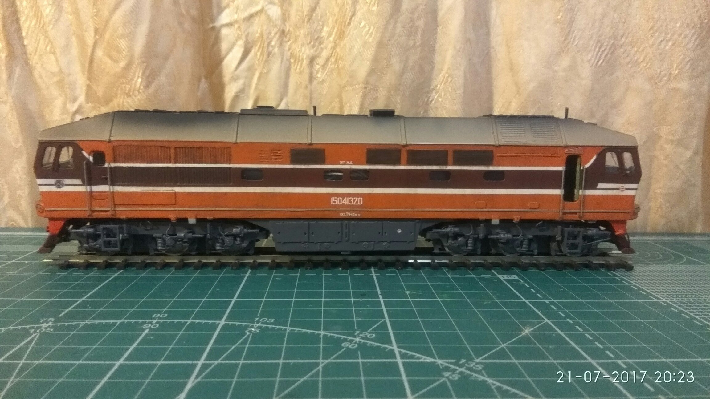

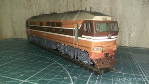

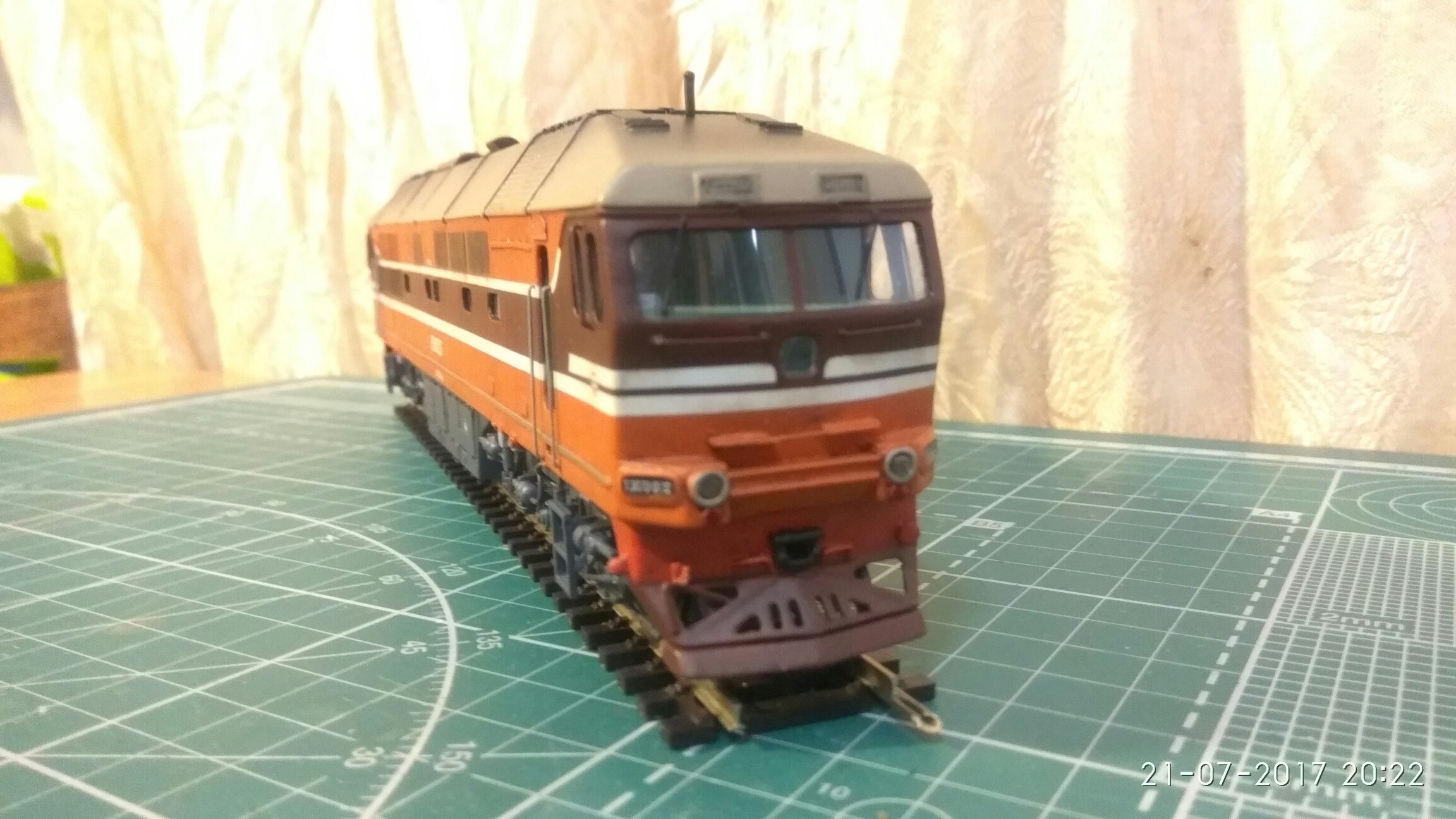

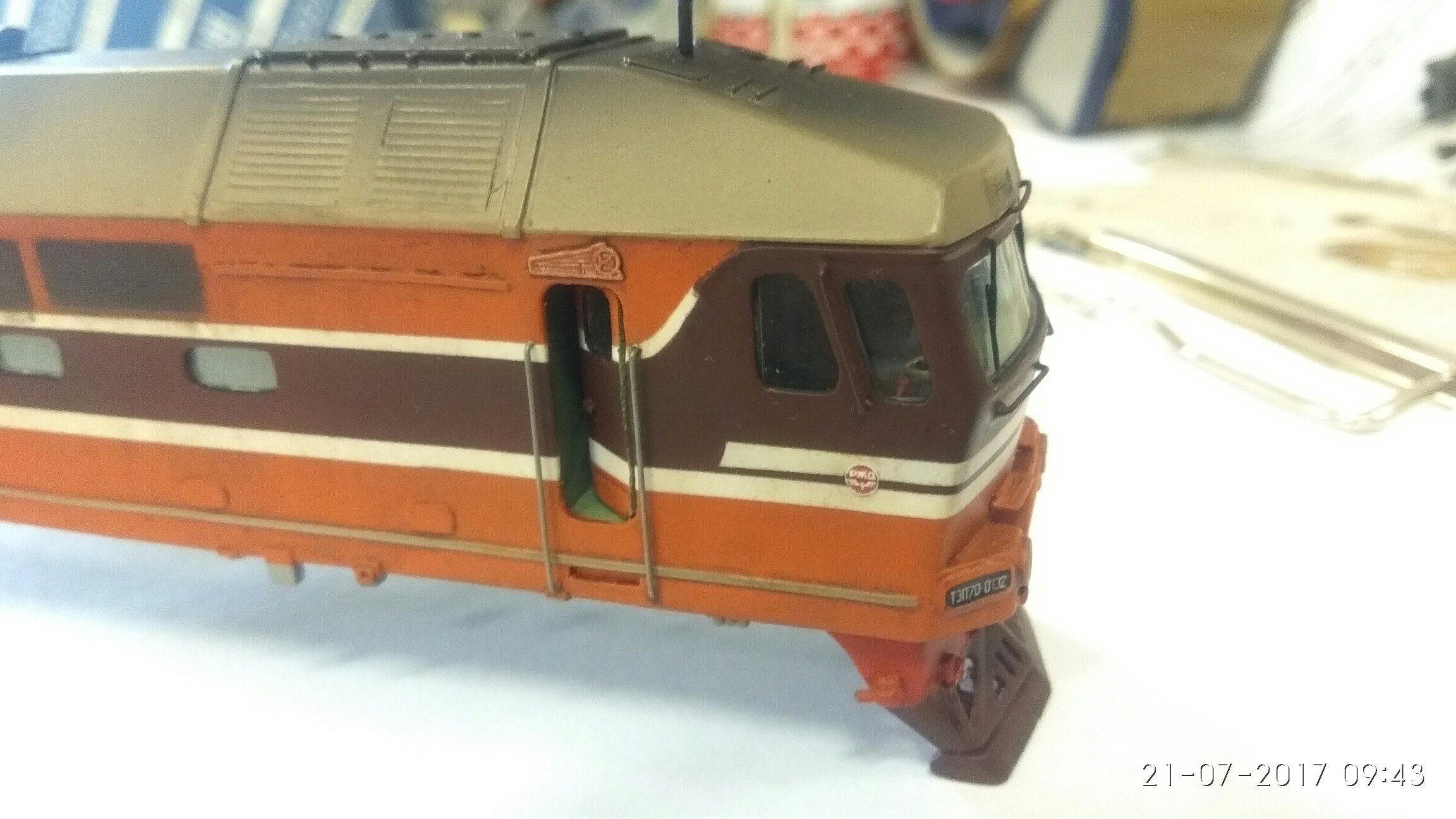

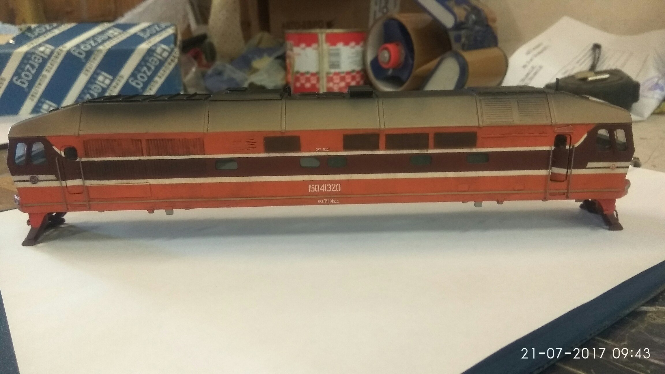

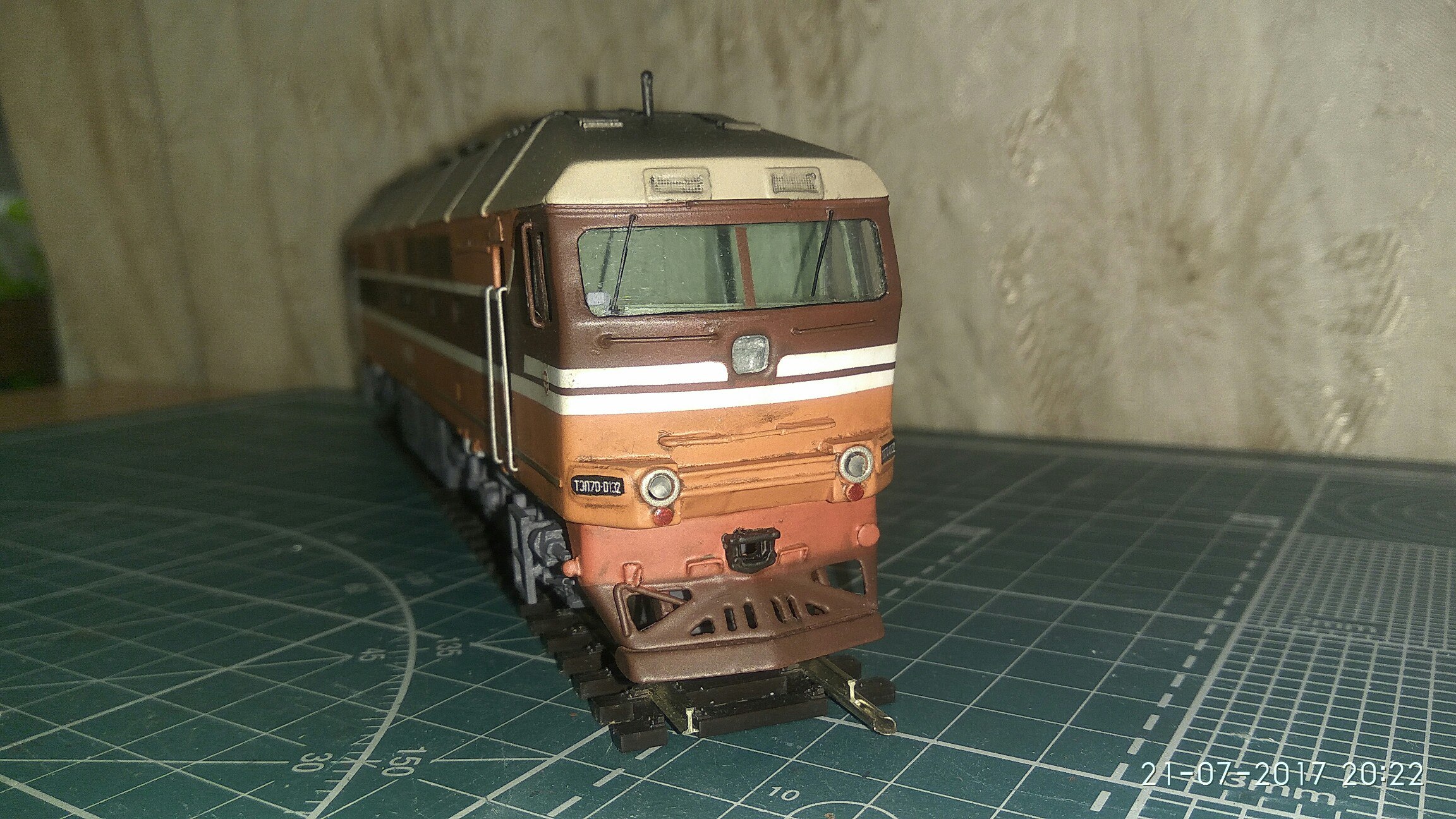

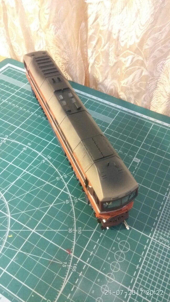

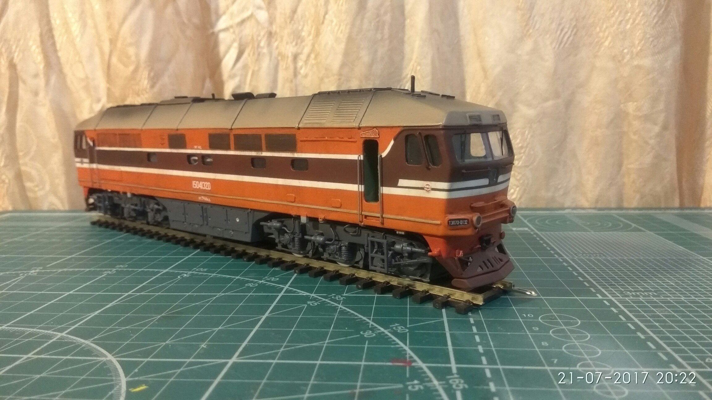

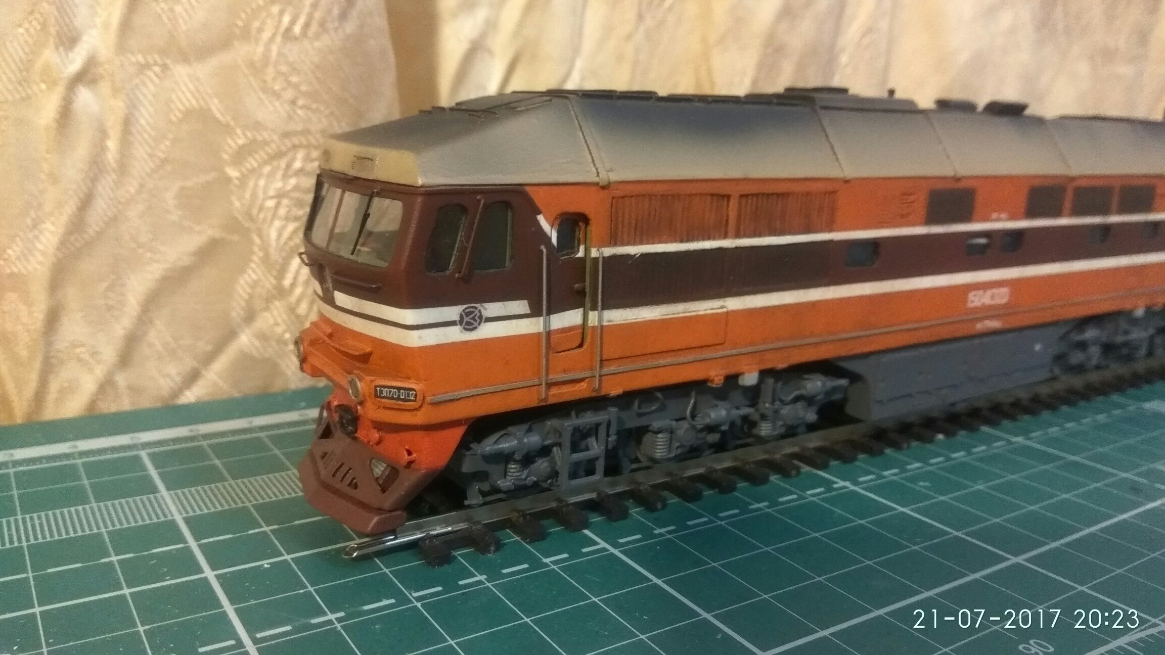

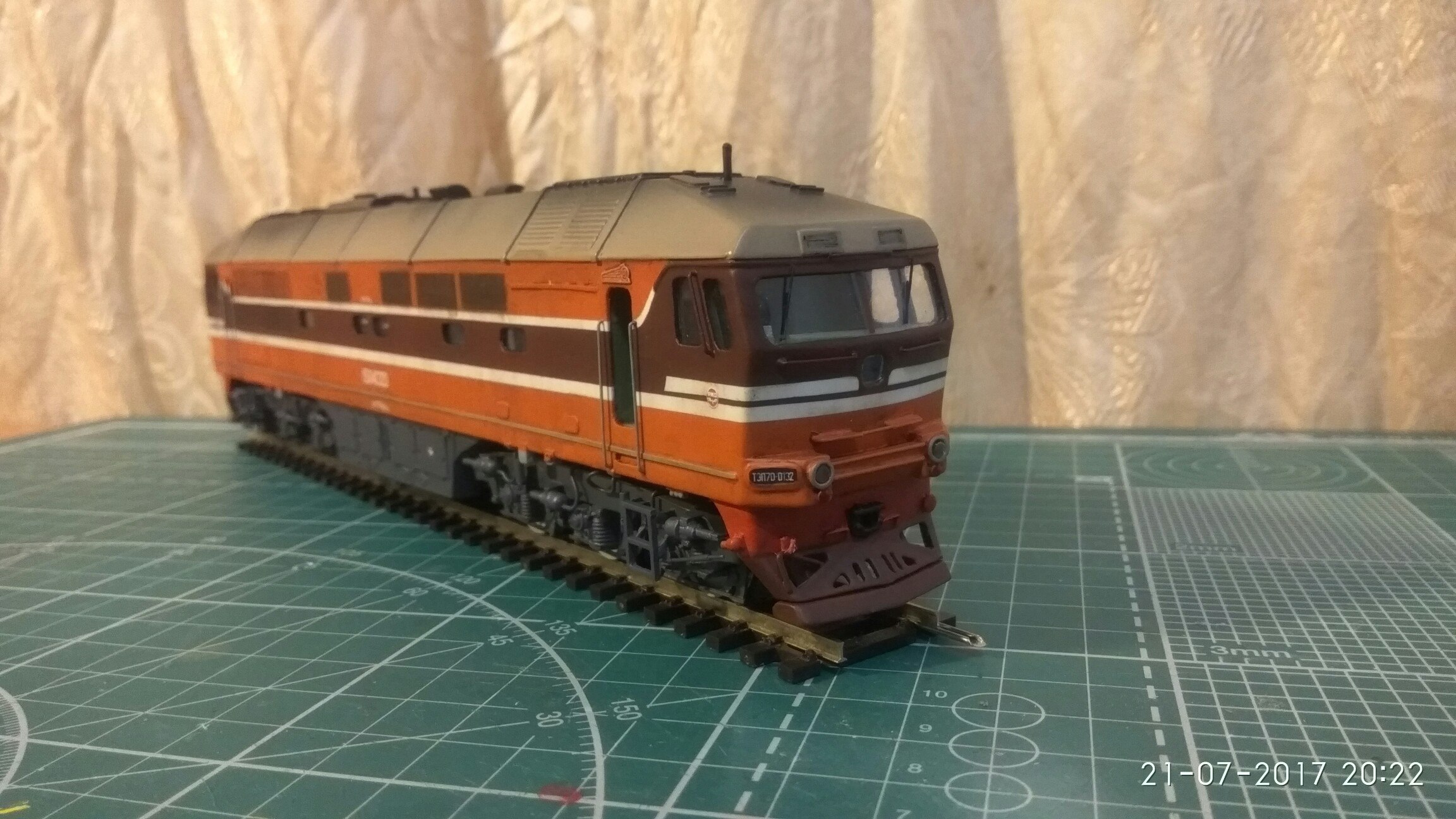

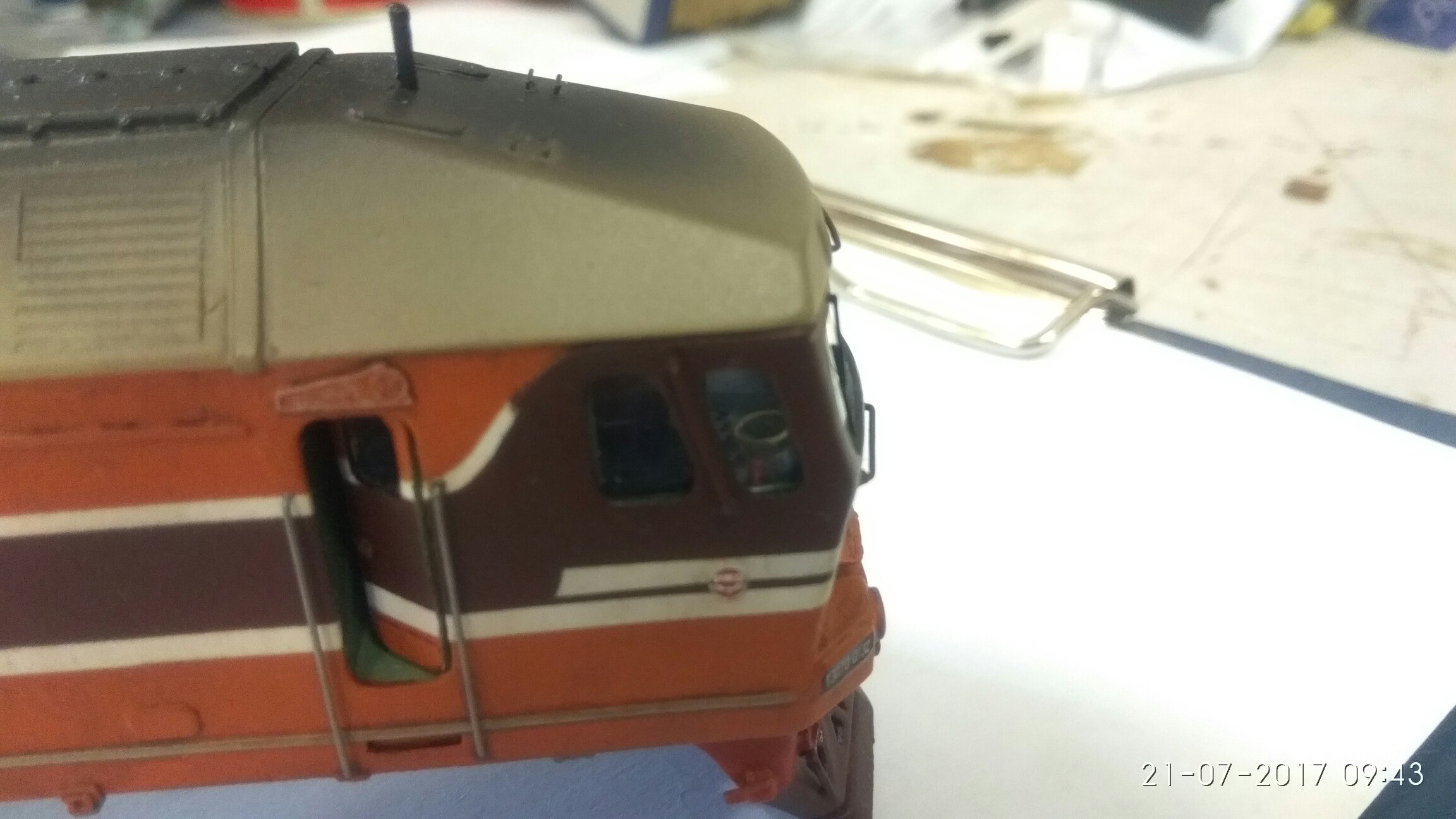

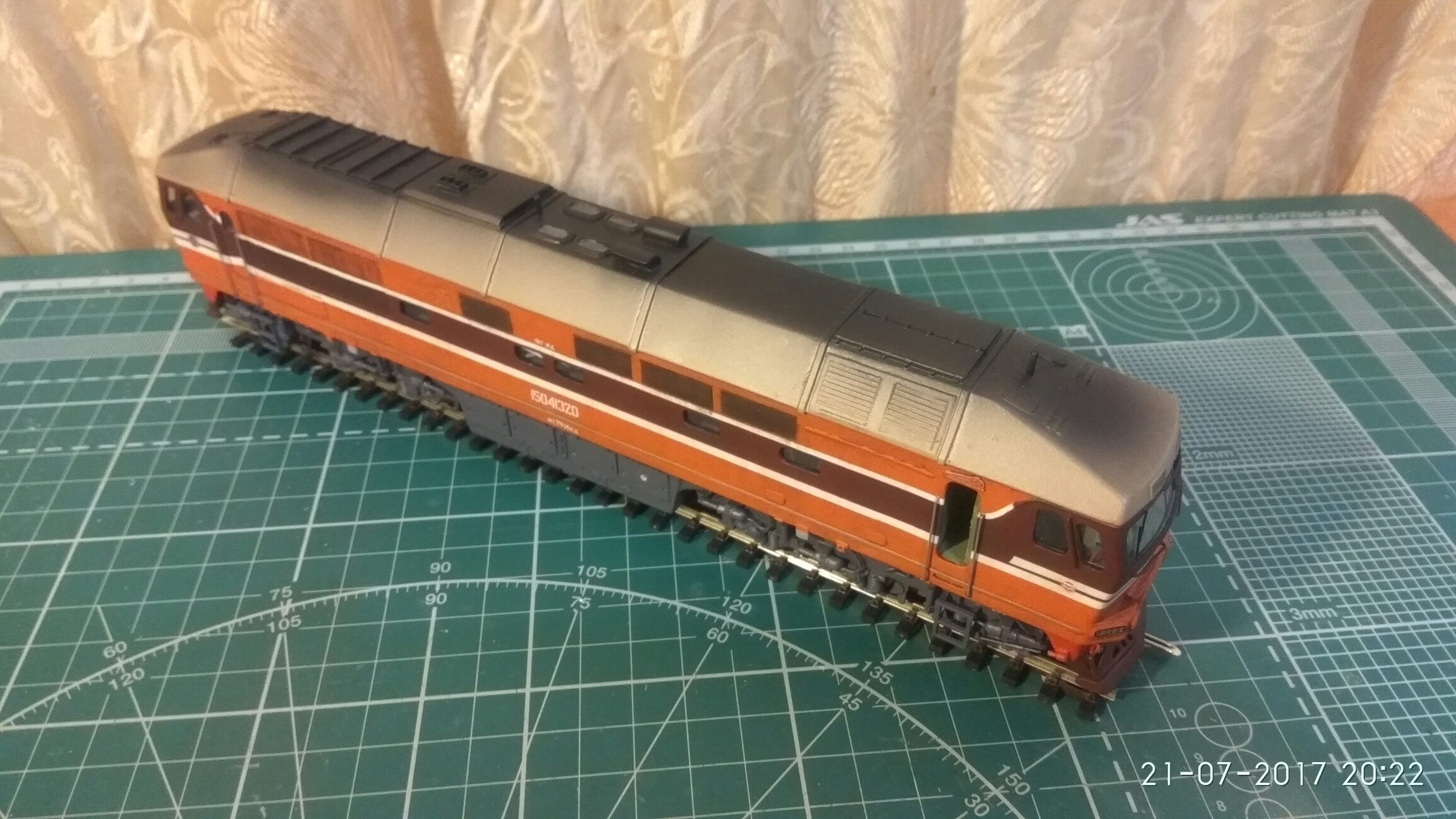

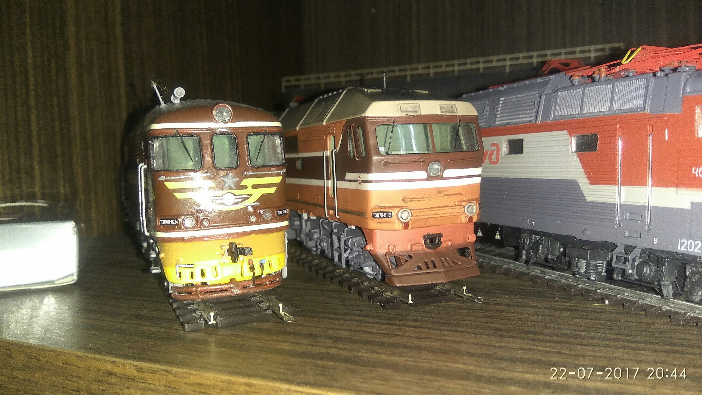

Финал
Машина в депо у владельца.
Автор покраски Алексей Чеботаев,г. Москва.
Востаннє редагувалось 22 липня 2017, 21:09 користувачем Артем Д, всього редагувалось 1 раз.

Модель прошла долгий временной и географический путь, но финал однозначно стоящий!
Артём, поздравляю! Славная работа!

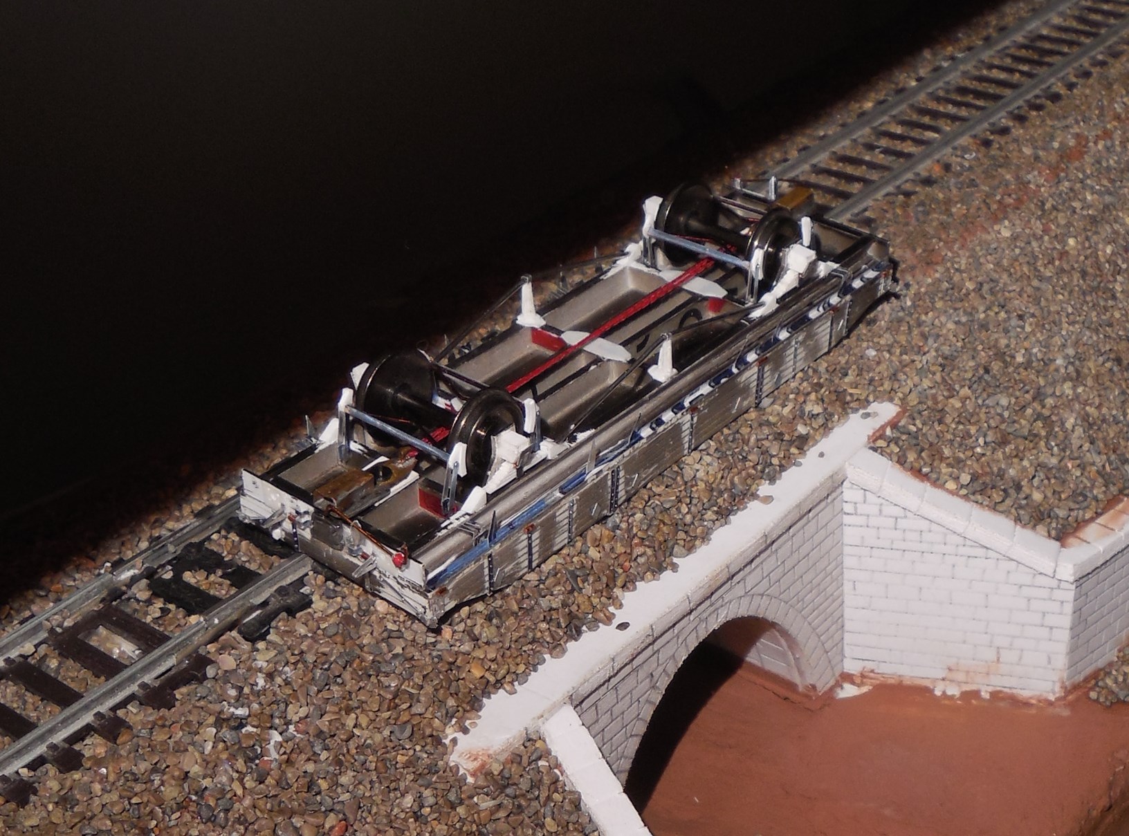

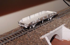

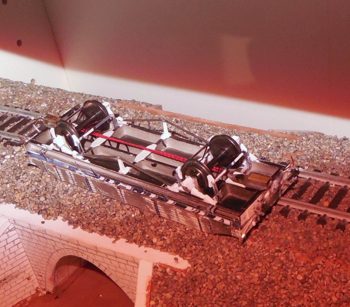

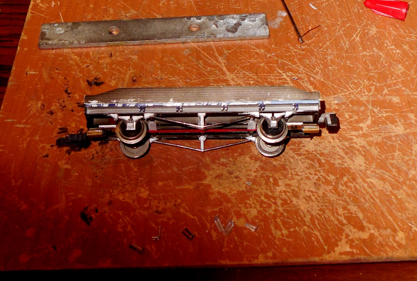

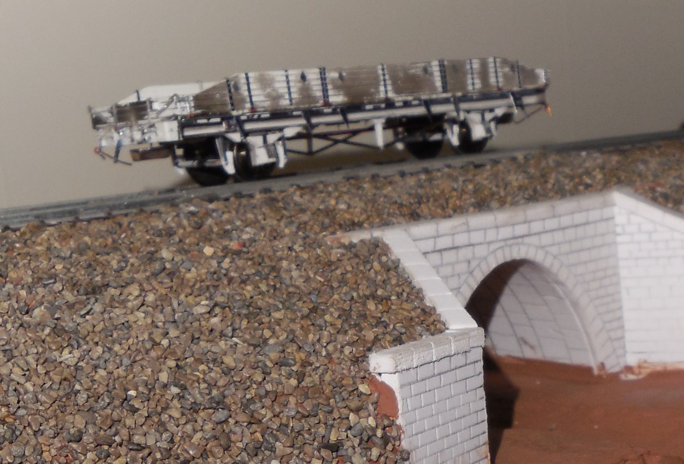

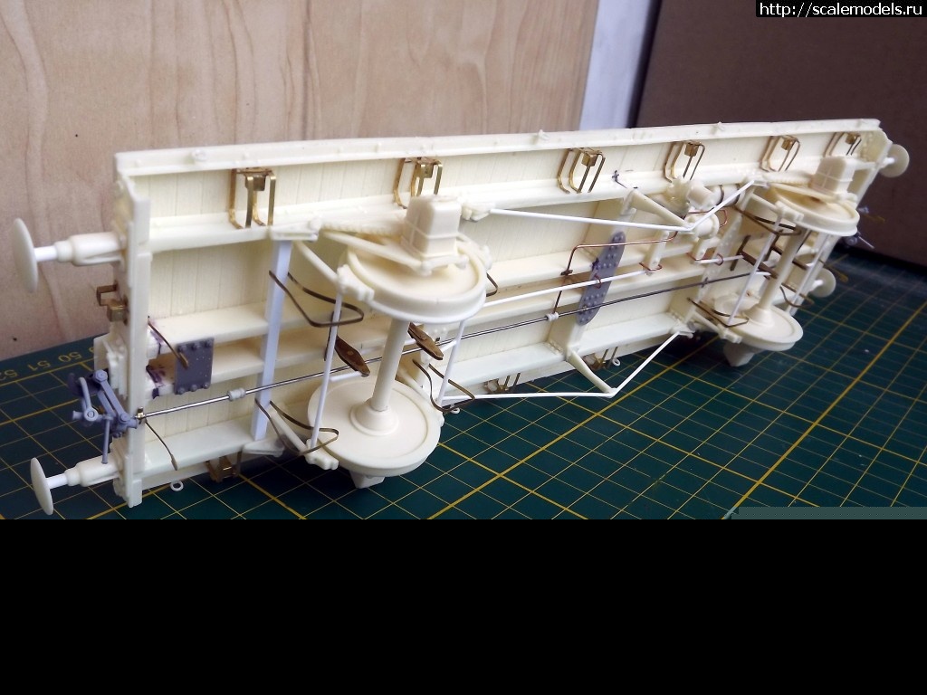

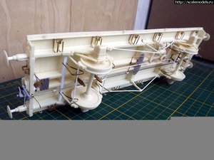

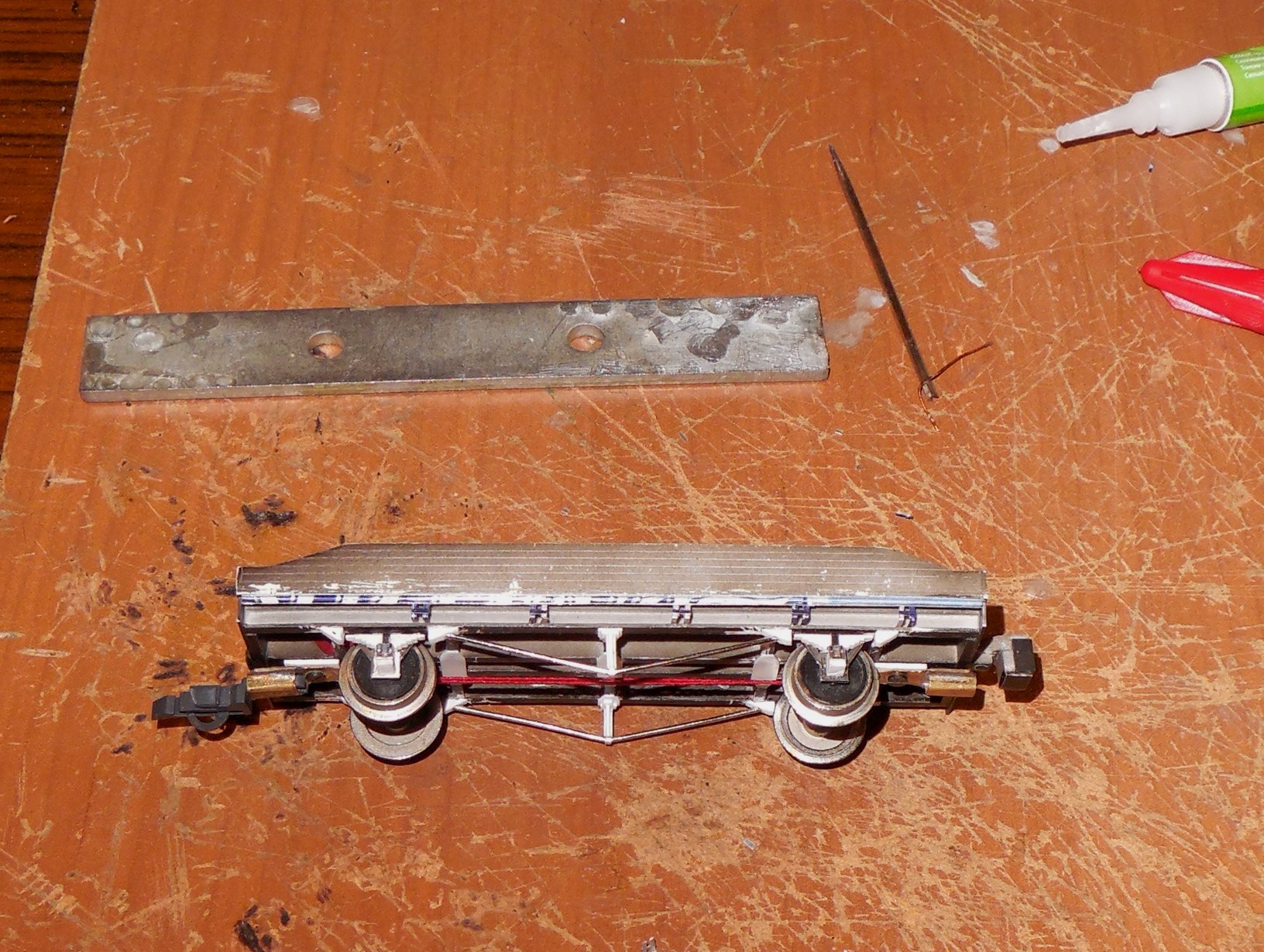

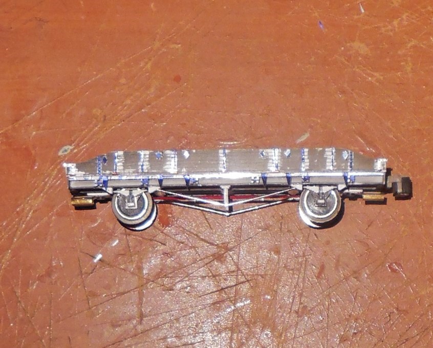

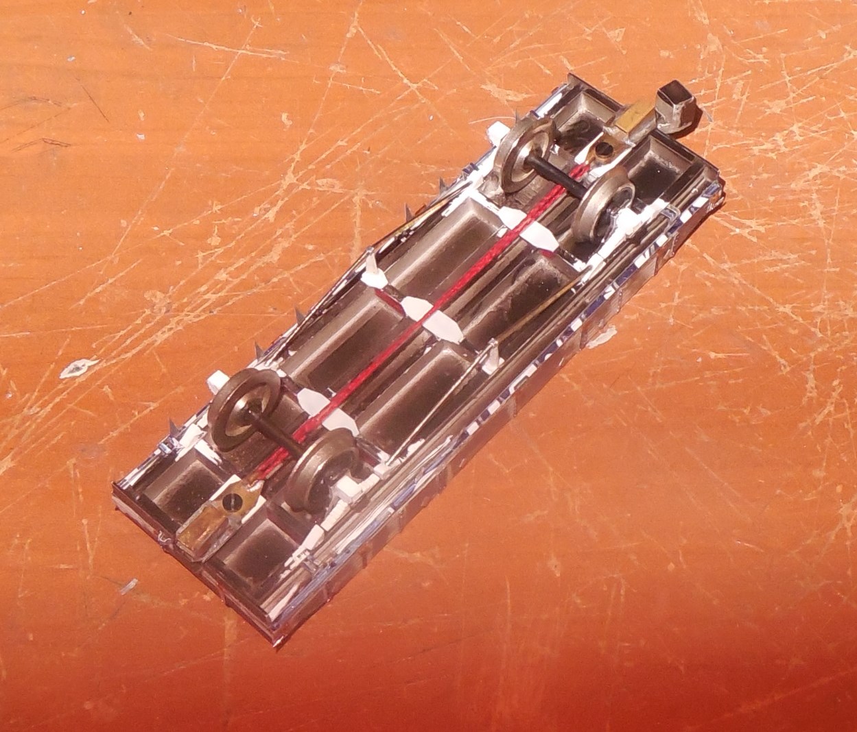

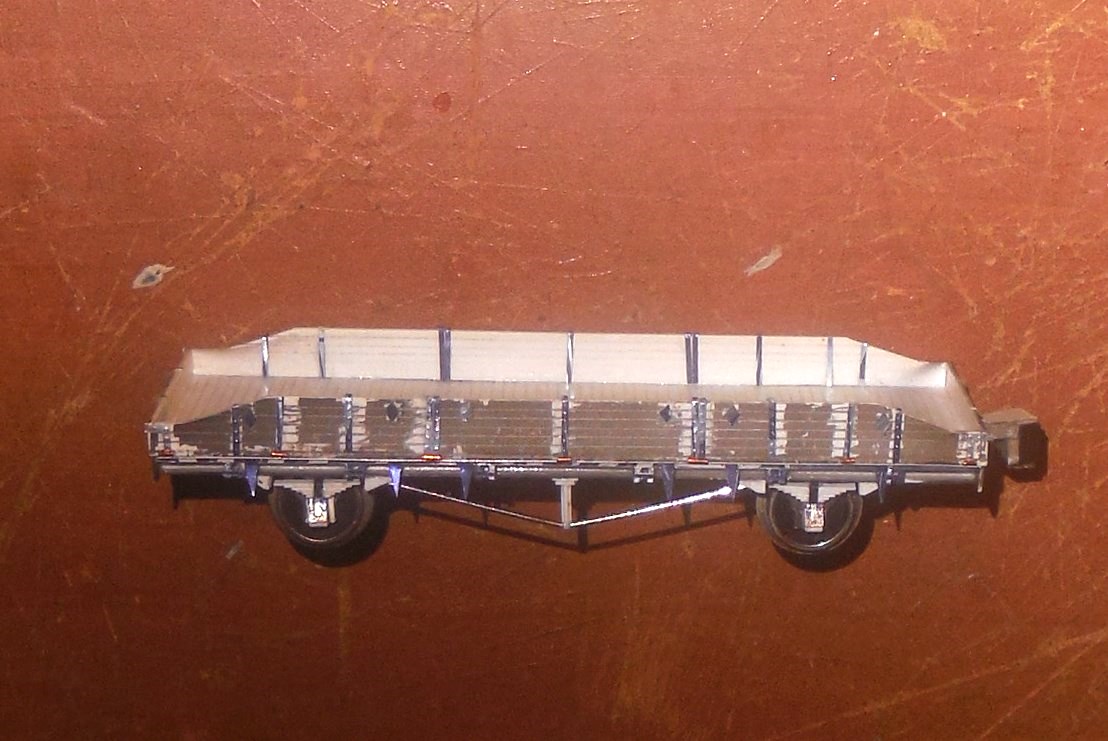

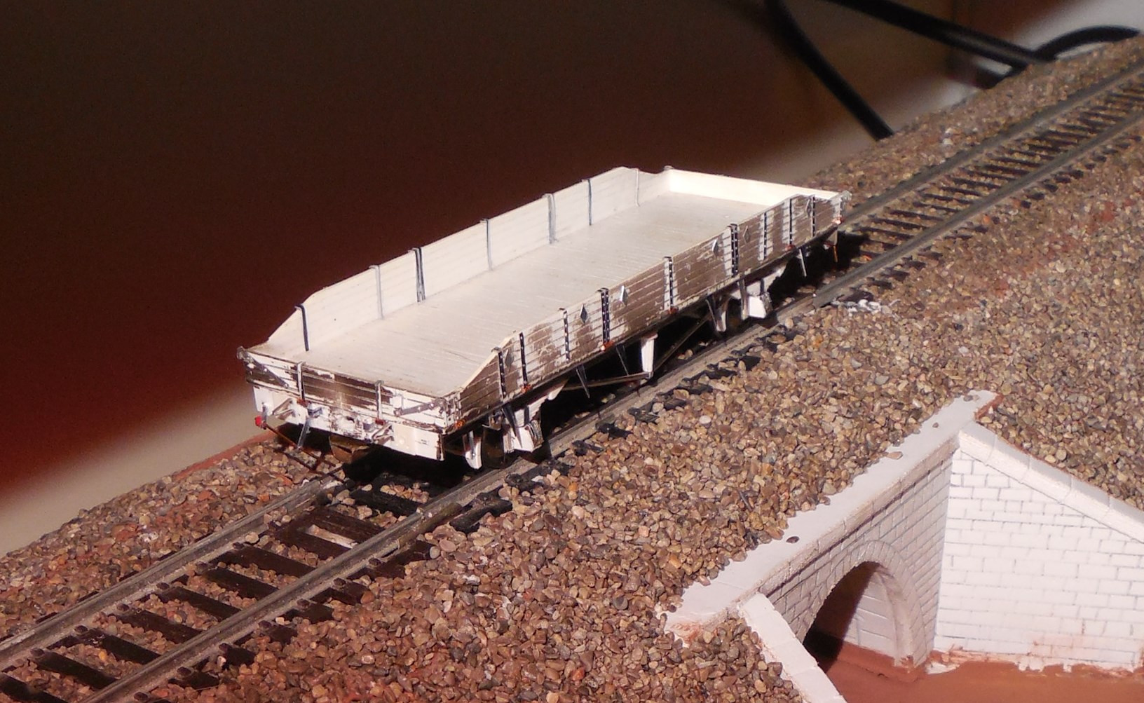

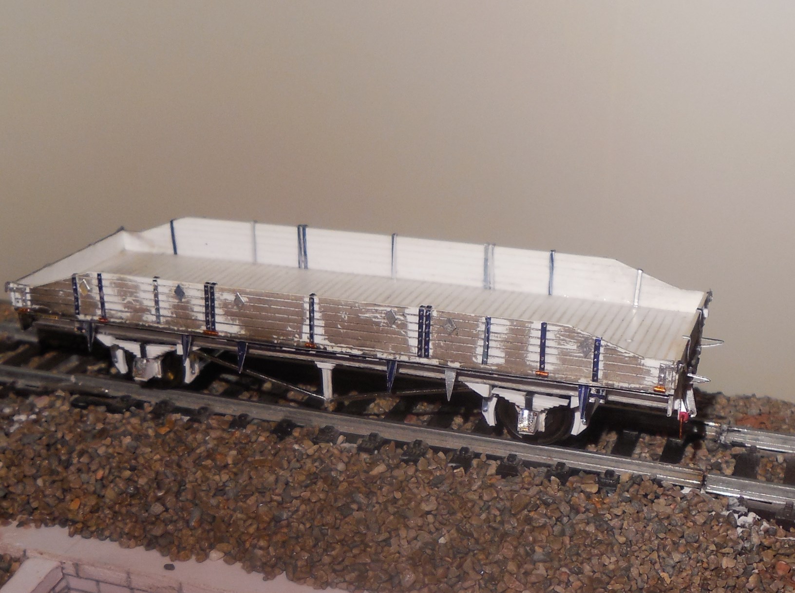

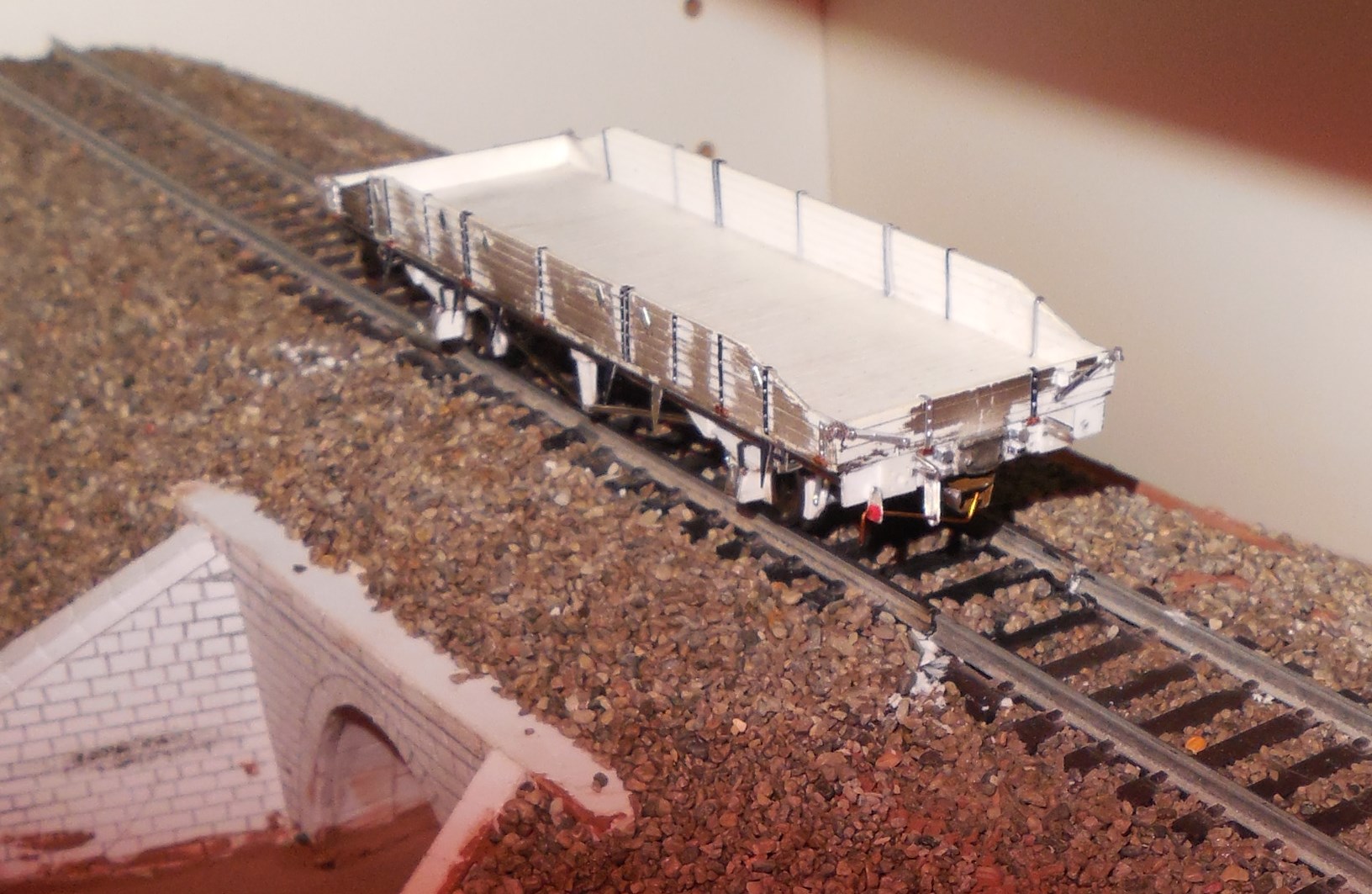

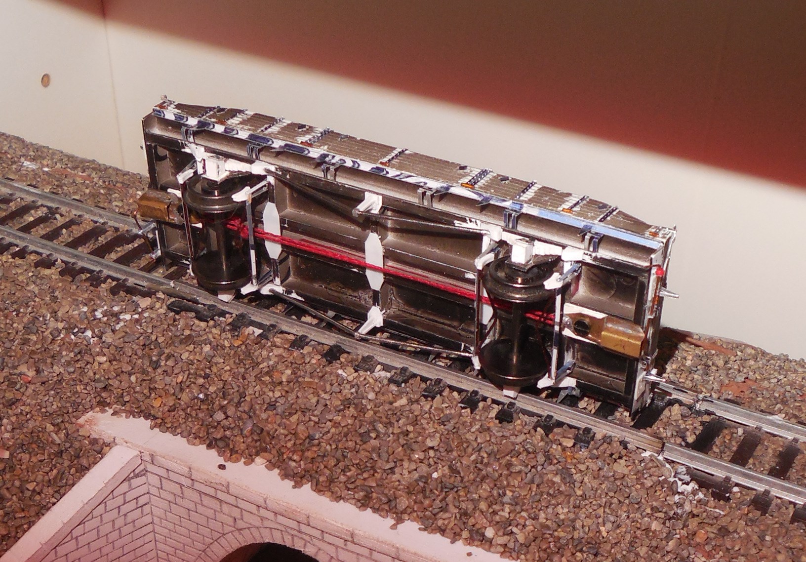

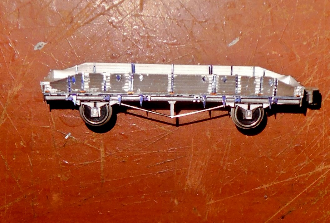

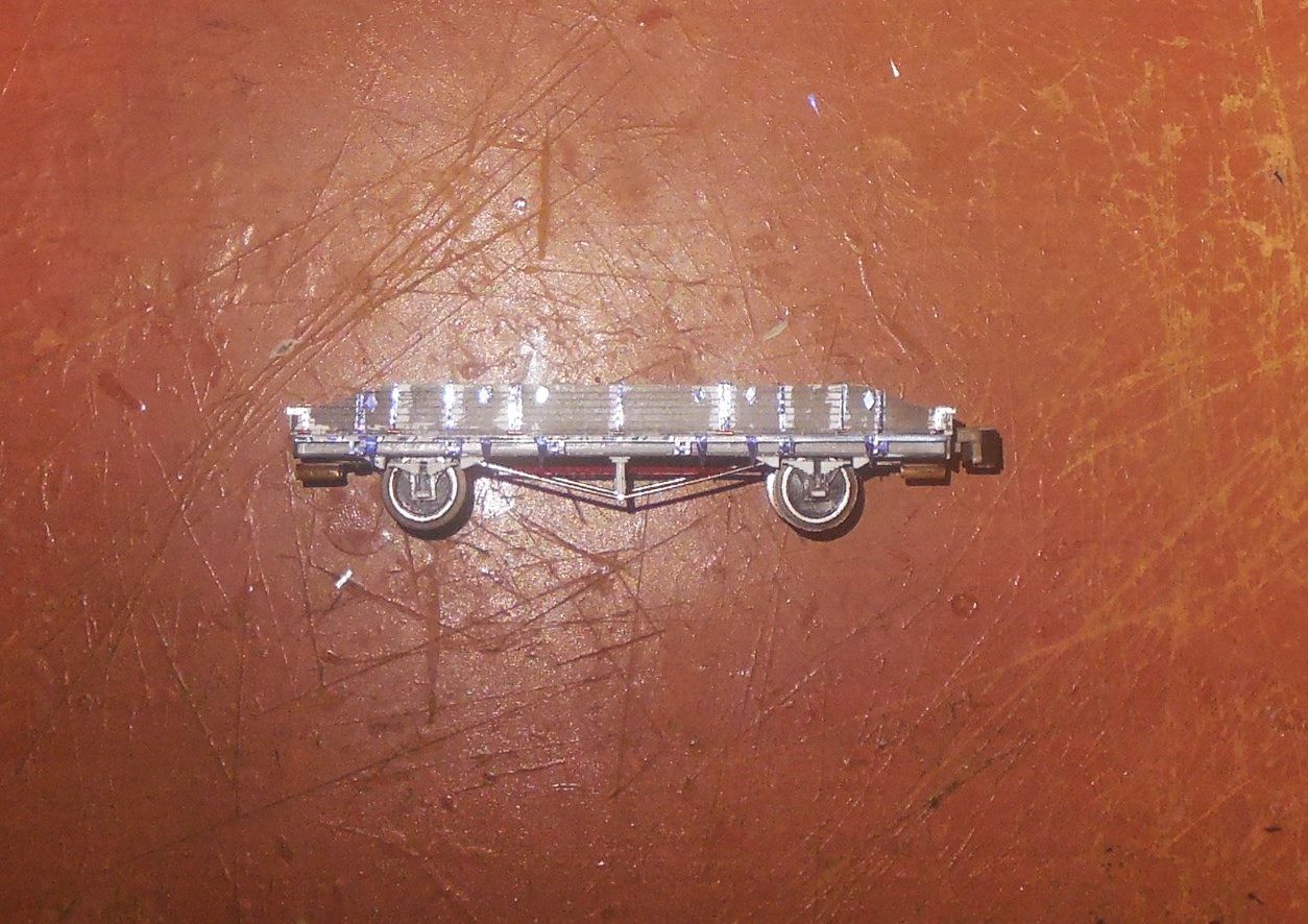

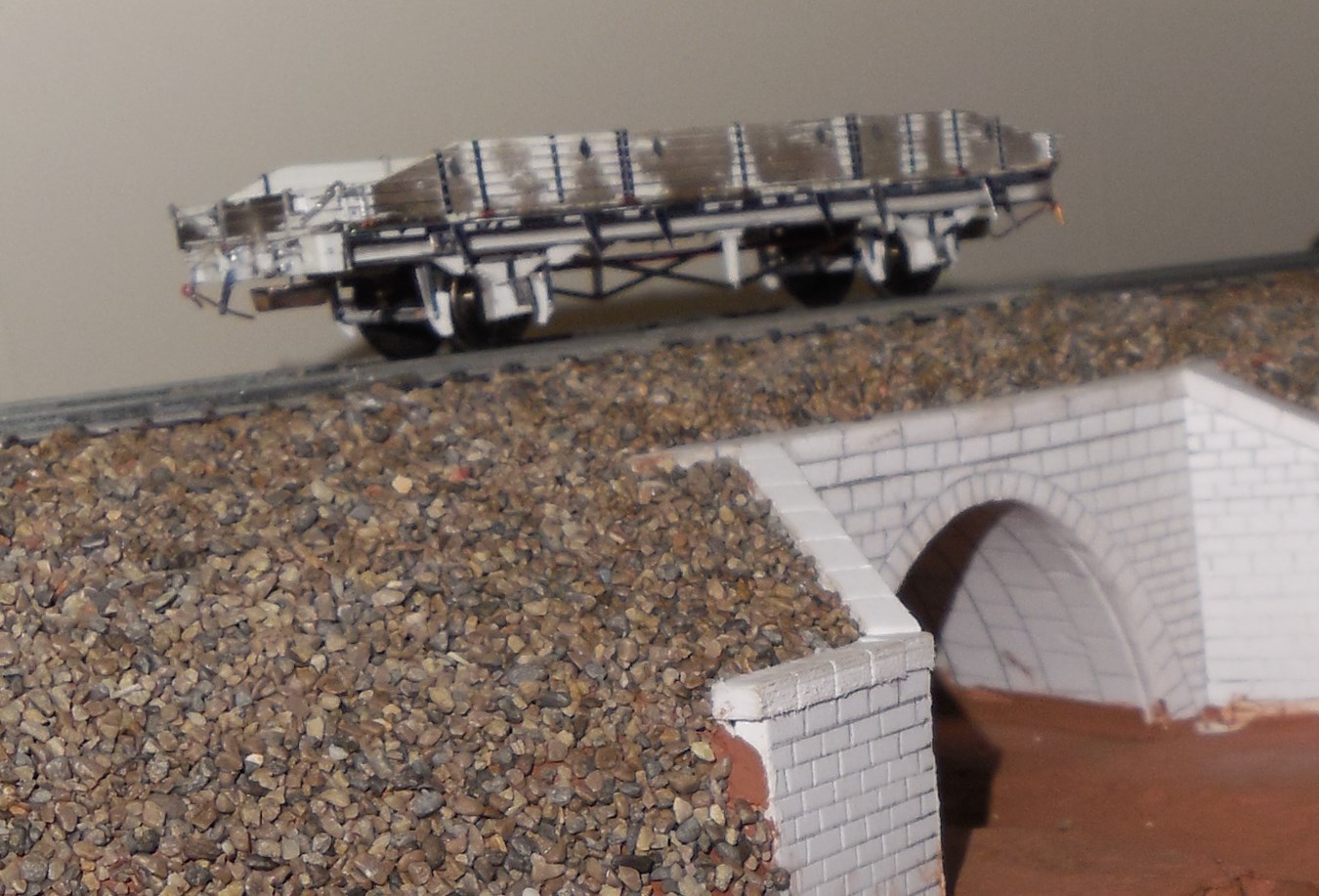

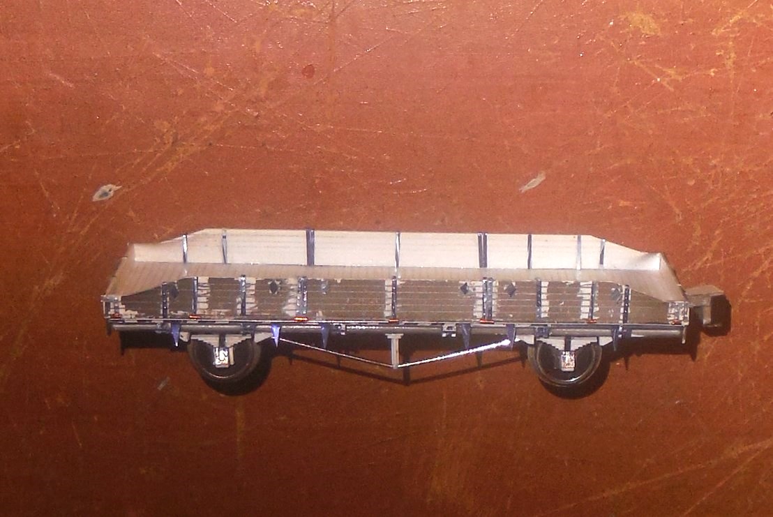

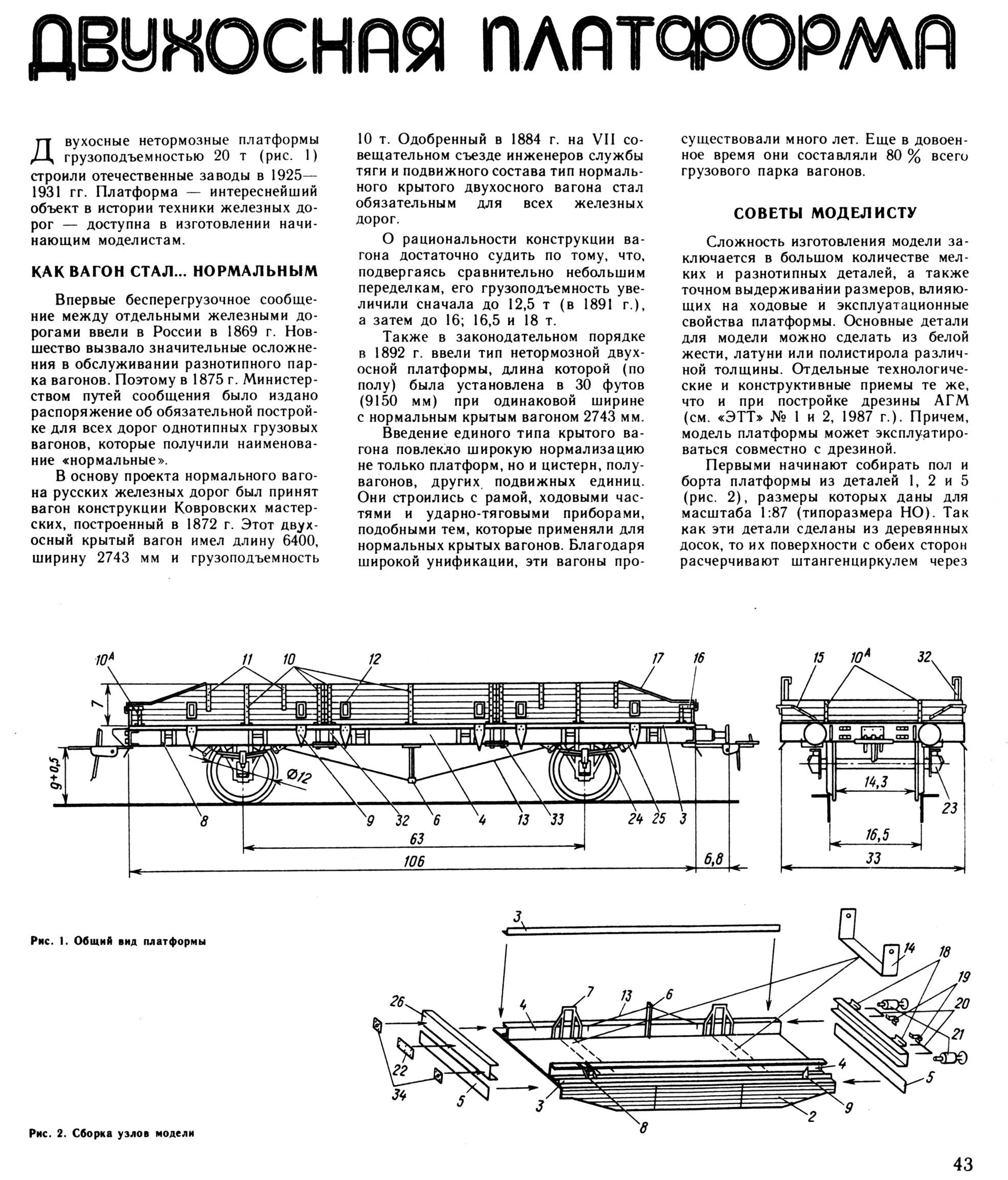

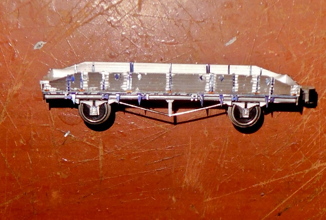

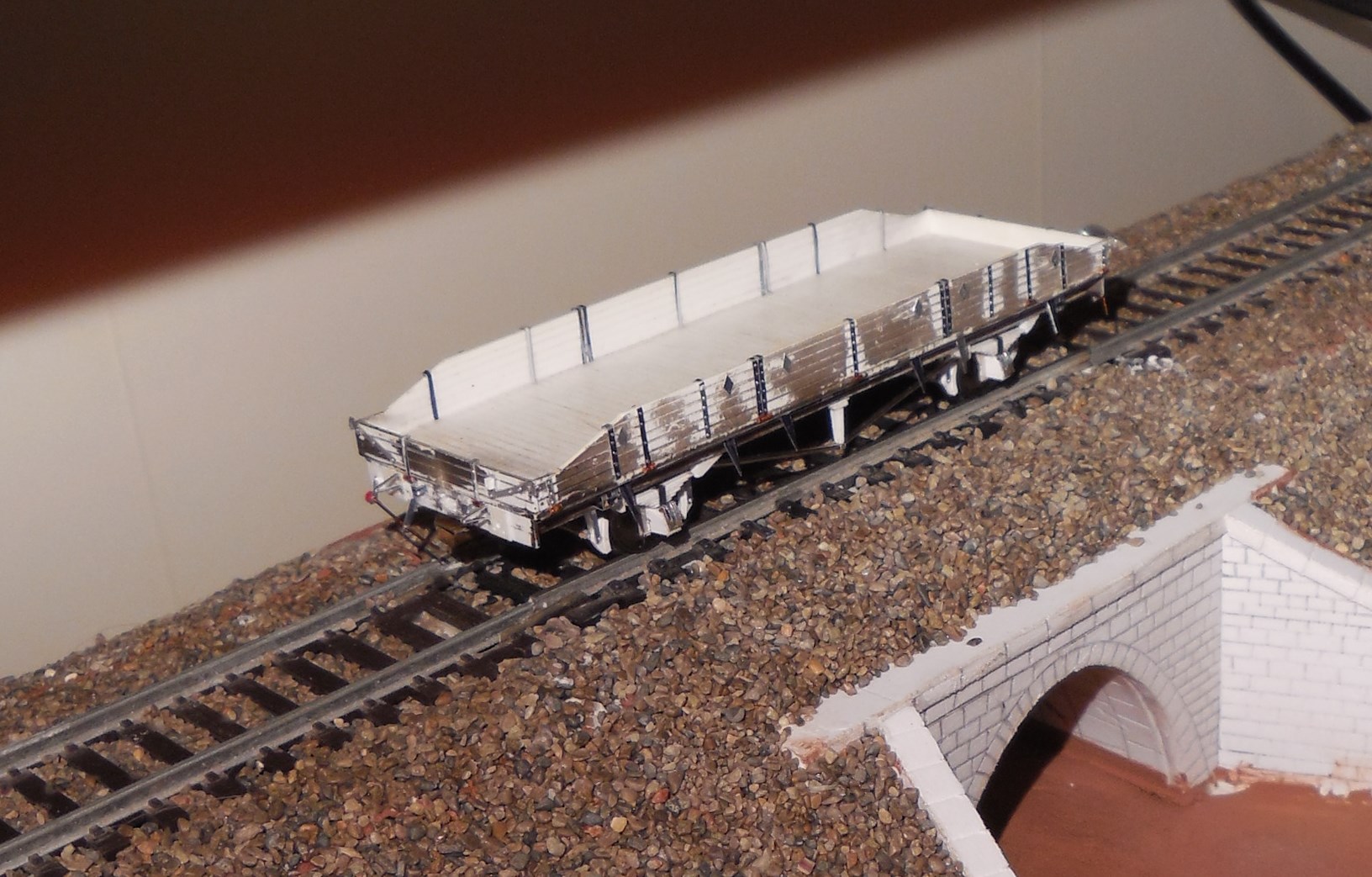

Самодельная 2х-осн платформа гп 20 тонн.
М1/87 , полистерол,жесть,проволока.
В процесе достройки.
- Повідомлень: 3388
- Has thanked: 2191 times
- Been thanked: 4284 times

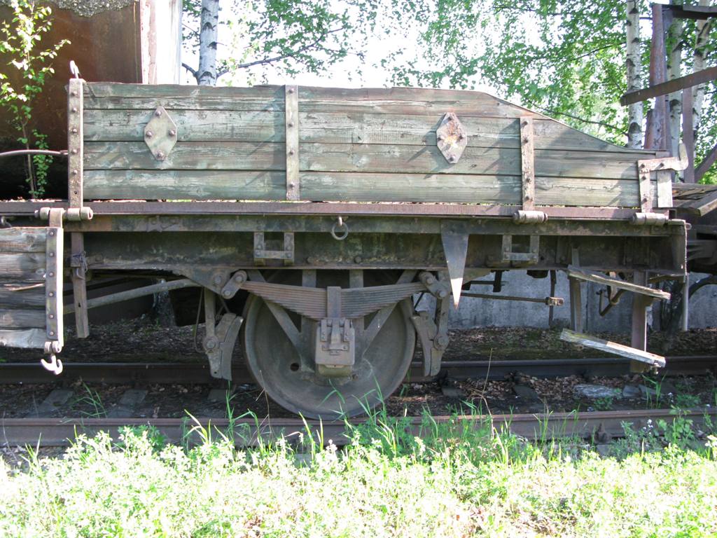

Re: Поделки/самоделки М1/87
Хорошая работа! Но про подвеску и буксовые узлы поподробнее, пожалуйста...
Радует, что и на диораме некоторый объём работ просматривается.
