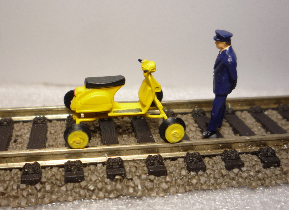

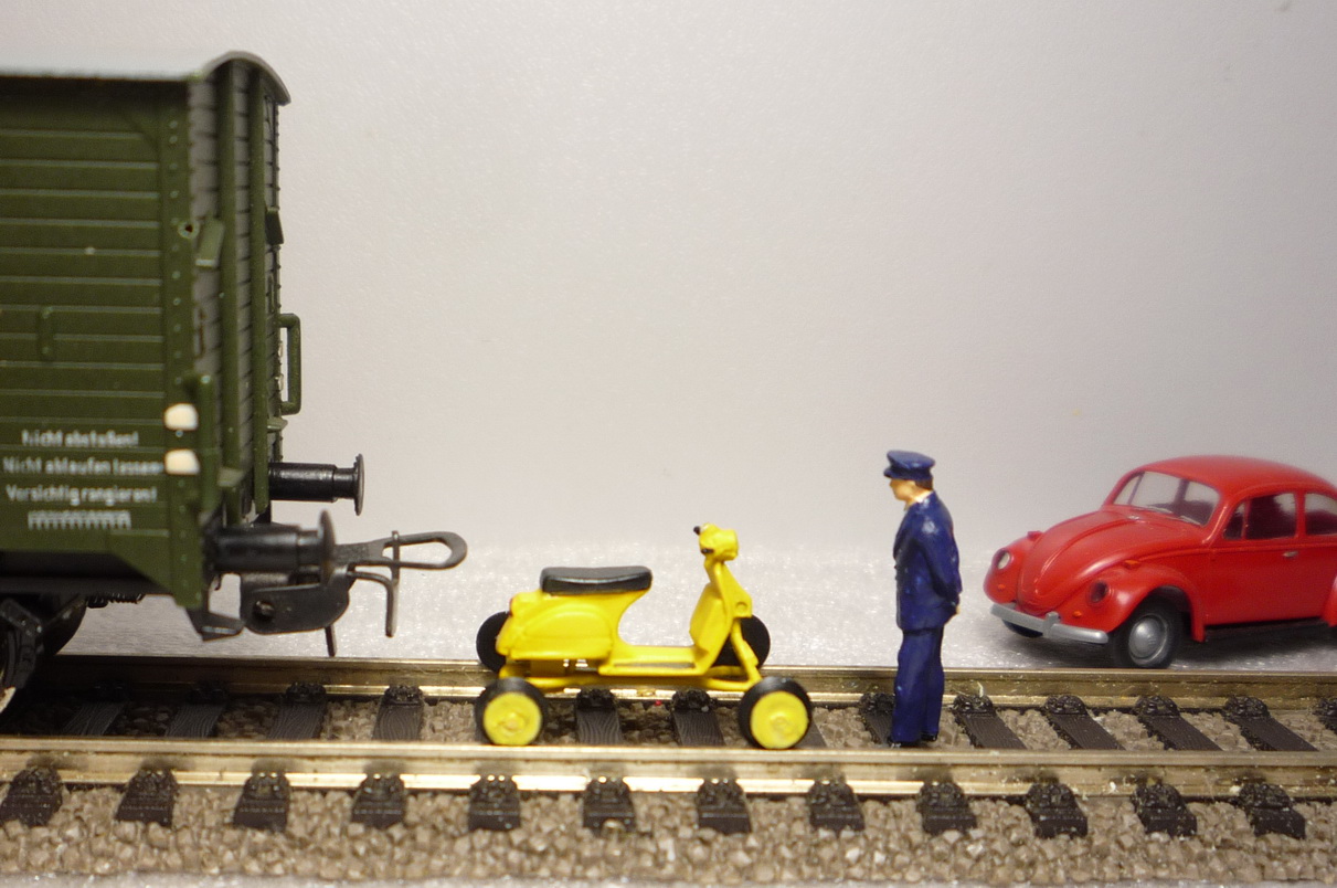

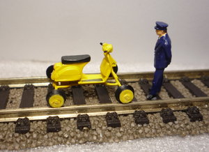

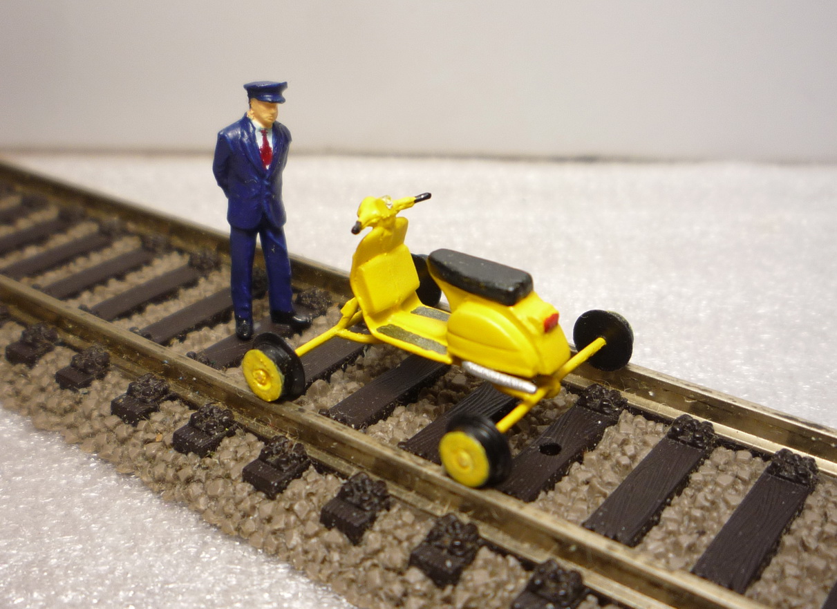

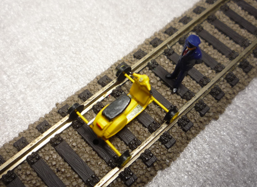

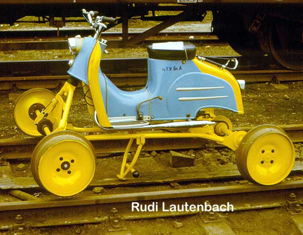

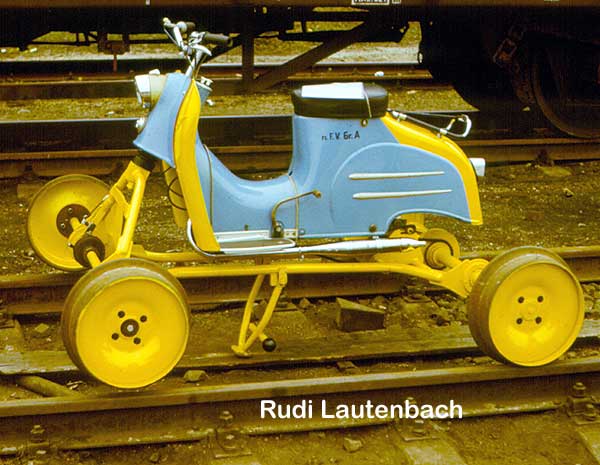

Немного поприкалывался.
Вот такой клоп - подобие мотодрезины GKR 2:
Re: Мои самоделки
Ахренеть! И не встать.
Re: Мои самоделки
Прикольно!!!
Анатолій, а сам процес роботи і з чого ви його робили?

Мотороллер - заформовал Прейзеровский оригинал, отлил из смолы новый и спилил лишнее. Так что сам не извращался с мастер-моделью. Рама - паяная из 0,7 мм проволоки. Колеса выточил из полистирола. Окраска стандартно - аэром общий фон и кистью мелочь.

Njkz72 писав:Немного поприкалывался.
Классный прикол!
Особенно прикольно, наверное, было точить колёса, которые по диаметру равны высоте рельсов - около 2,5 мм.

Re: Мои самоделки
:shock: Вот это манюня! :o Хорошо что нет классических коментов в стиле "его бы обмоторить" :mrgreen:
Ажурная и аккуратная ювелирная работа.Реализация идеи с отливкой Прайзера тоже хороша.

Спасибо.
Колёса чуть больше - 3,5 по поверхности качения.
Re: Мои самоделки
Вот это труженник железной дороги. Весёлый такой муравей получился.

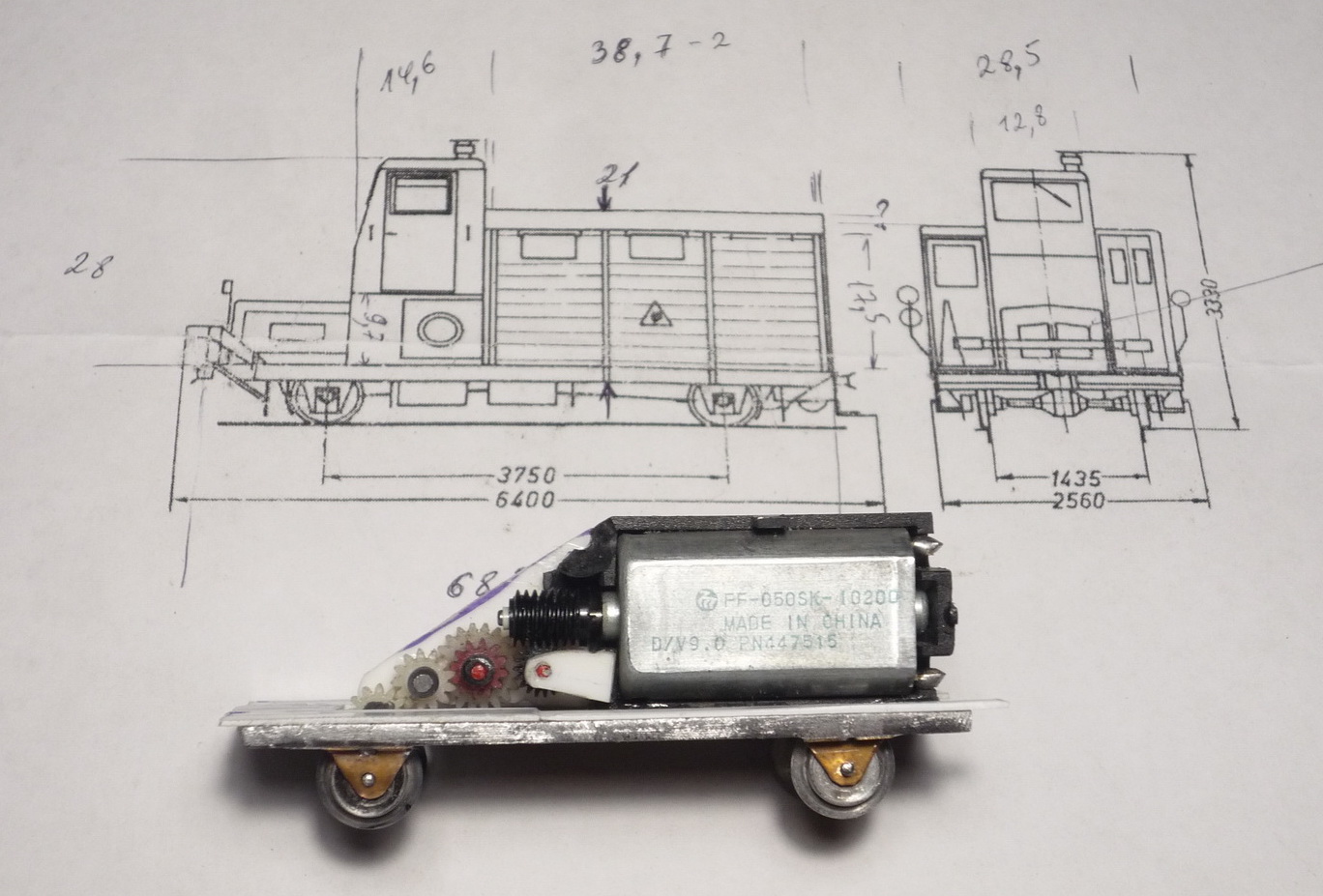

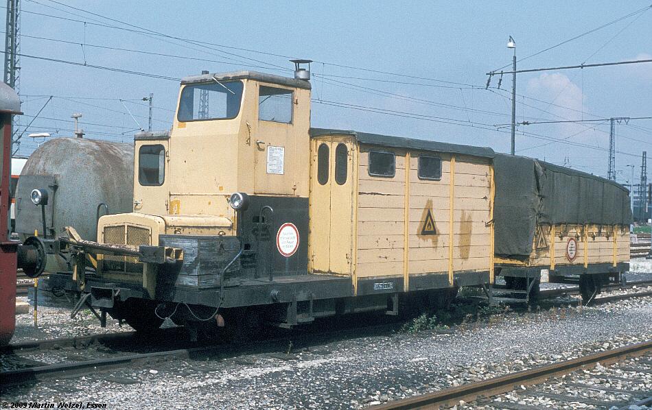

Вдогонку за Александром "Barbosa" с ЗиС-150 покажу свой новый проект. Пока только начало.

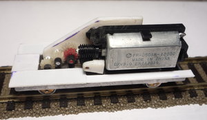

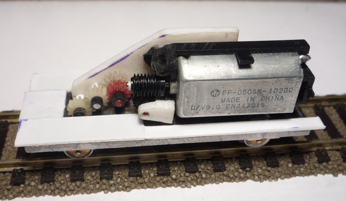

Модель Klv 52 - дрезина с ДВС для перевозки газовых баллонов с пропаном. Прототип выпускался с 1958 по 1961 год:
Klv 52
Klv 52

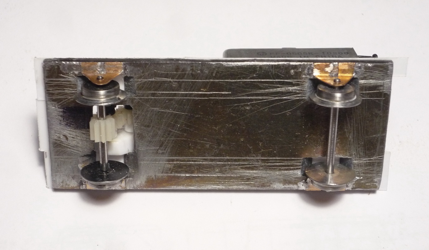

Для утяжеления модели раму выпилил из 2мм листа металла, потом обклею полистиролом. Двигатель от CD-ROMа. Один конец токосъёма - рама, второй - с изолированных от осей колёс.
Корпус планируется съёмным на винтах. Если получится, сделаю свет (фары). За прицепной вагон пока не брался.

Классный проект! и реализация бодрая. Буду следить за постройкой.

Ухты!Интересный прототип.Я так понимаю он в DB трудился?Млею от спец поездов. :oops:

Мне нравится решение проблемы Груза - сделать раму из металла - прочно, надежно. Отлично.
Интересно смотреть на решение схожих "проблем" 8-)

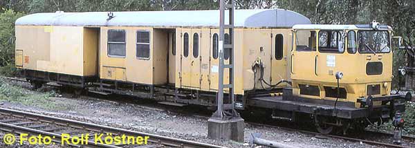

Stinky писав:Ухты! Я так понимаю он в DB трудился? Млею от спец поездов. :oops:
Да, в DB. Вот ссылочка на подобную технику - http://www.eisenbahndienstfahrzeuge.de/ ... ht-klv.htm

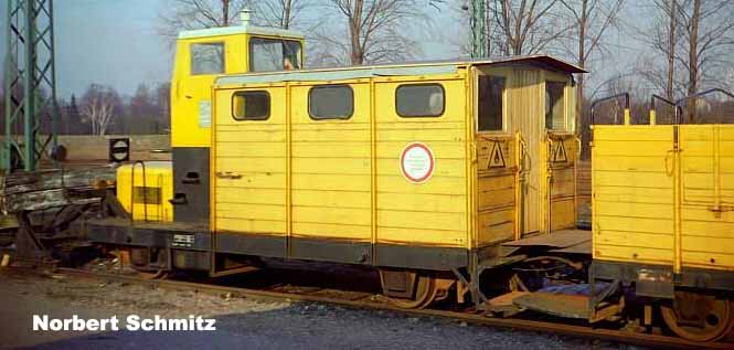

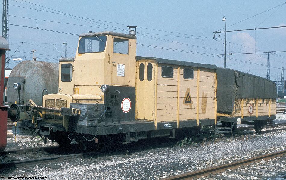

Я ещё на вот эту посматриваю:
Klv 95 Propangaszug
Klv 95 Propangaszug

Тоже весьма интересный экземплярчик.Особенно по ходовой части. ;)
Интересно назначение поезда для перевозки пропана.Куда?Зачем? :?

Stinky писав:Интересно назначение поезда для перевозки пропана.Куда?Зачем? :?
Газовые баллоны с пропаном использовали для освещение сигналов семафоров (как я понял из Гугла-переводчика).

Газовое освещение семафоров? :shock: Это при тотальной электрификации... :?
