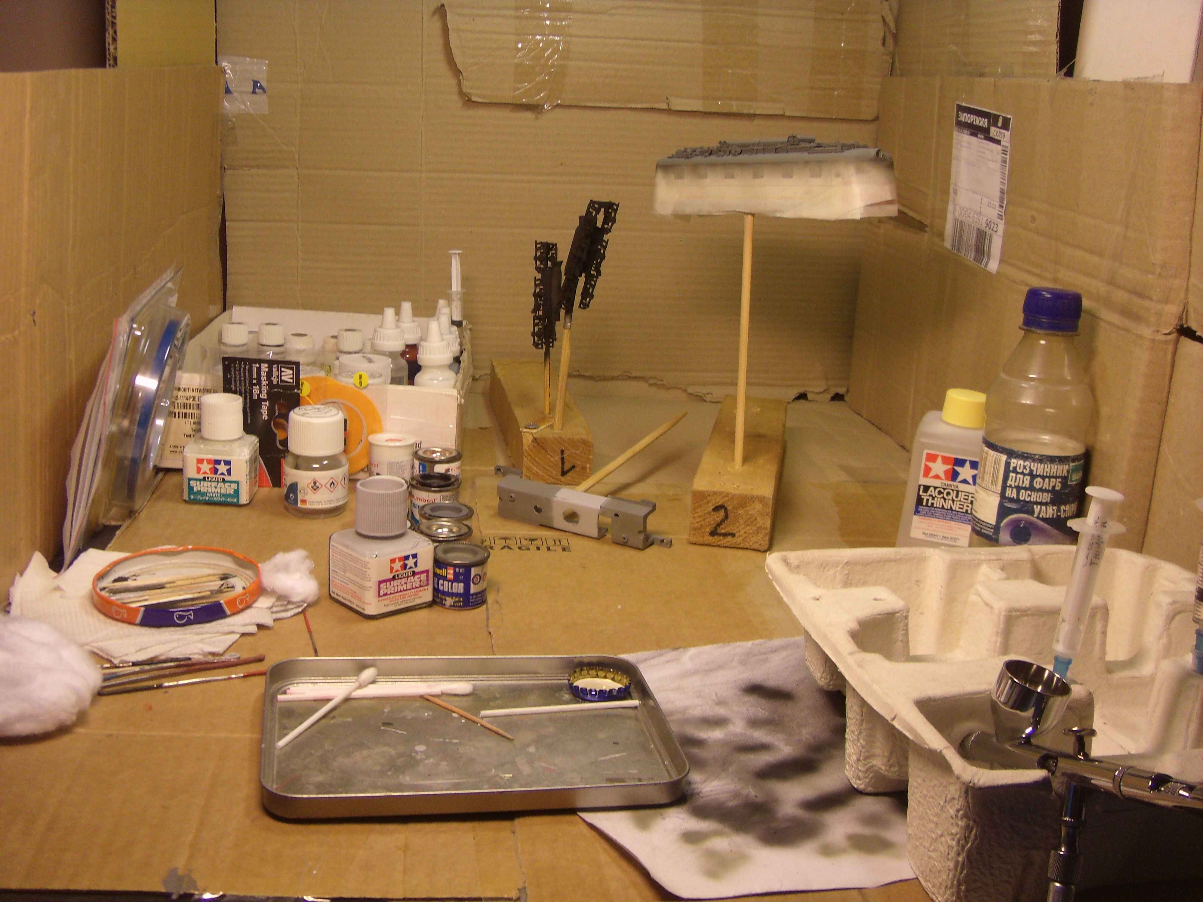

Соорудил рабочее место, докупил кое каких "тонкостей", и начал....

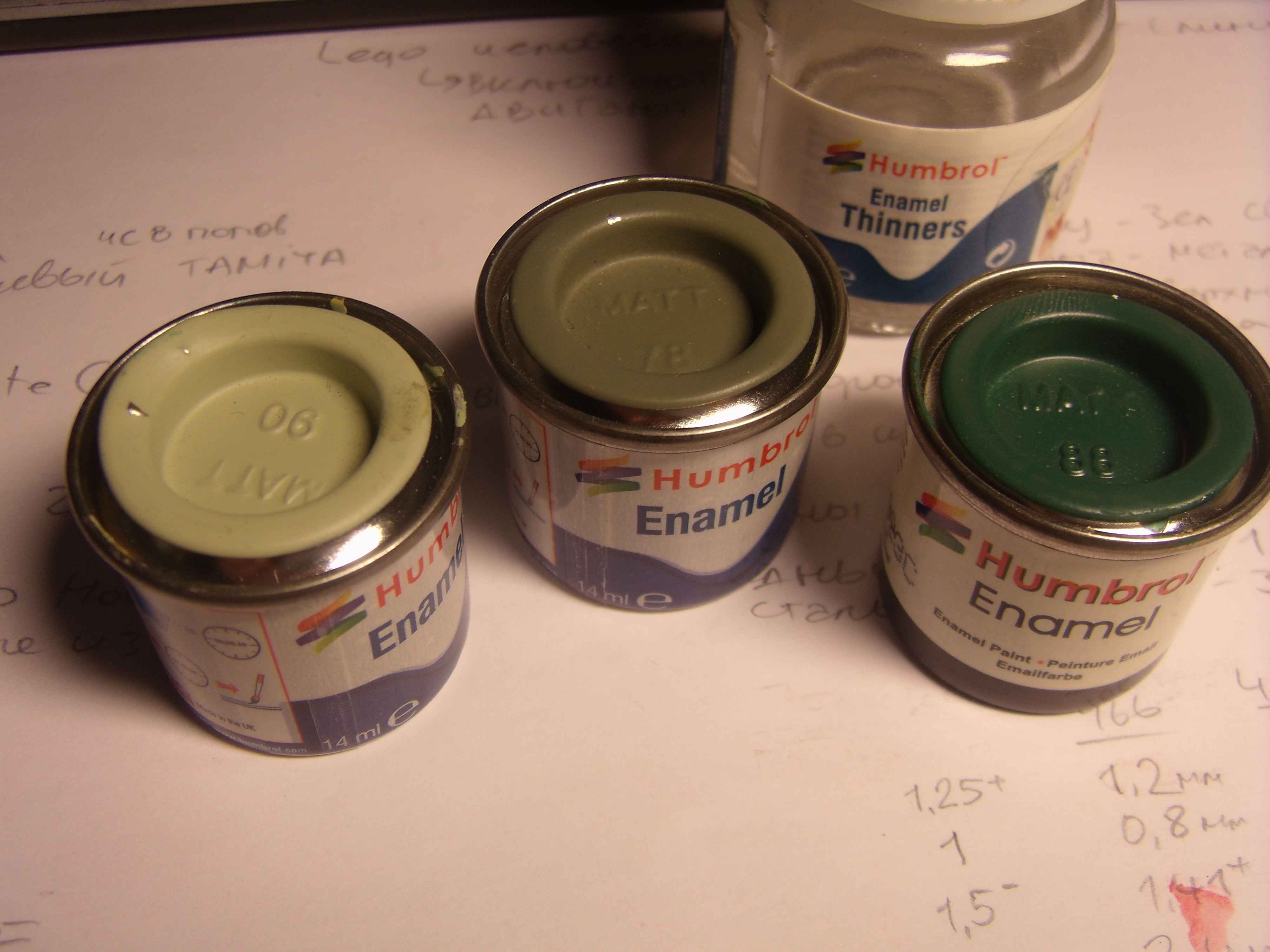

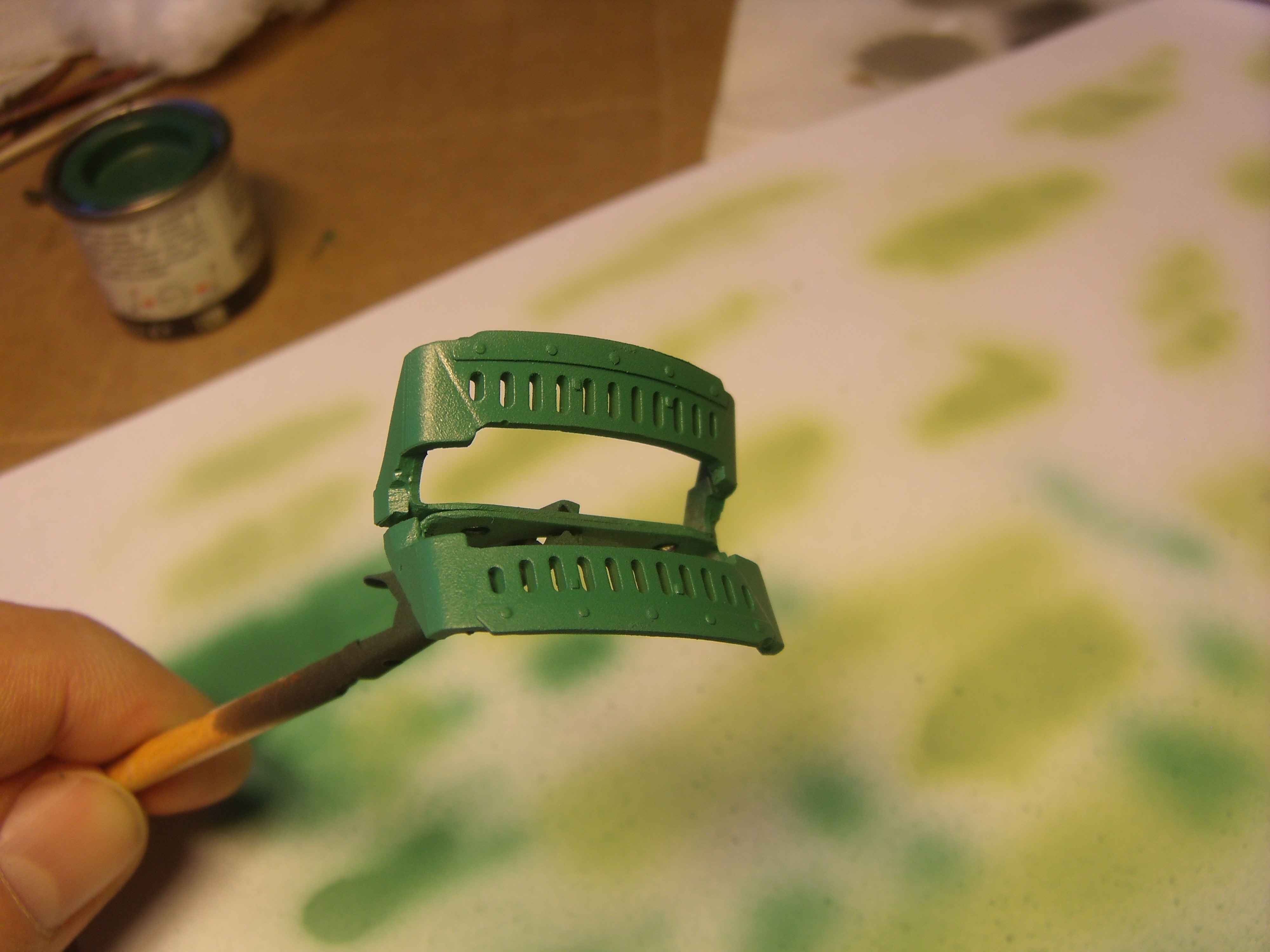

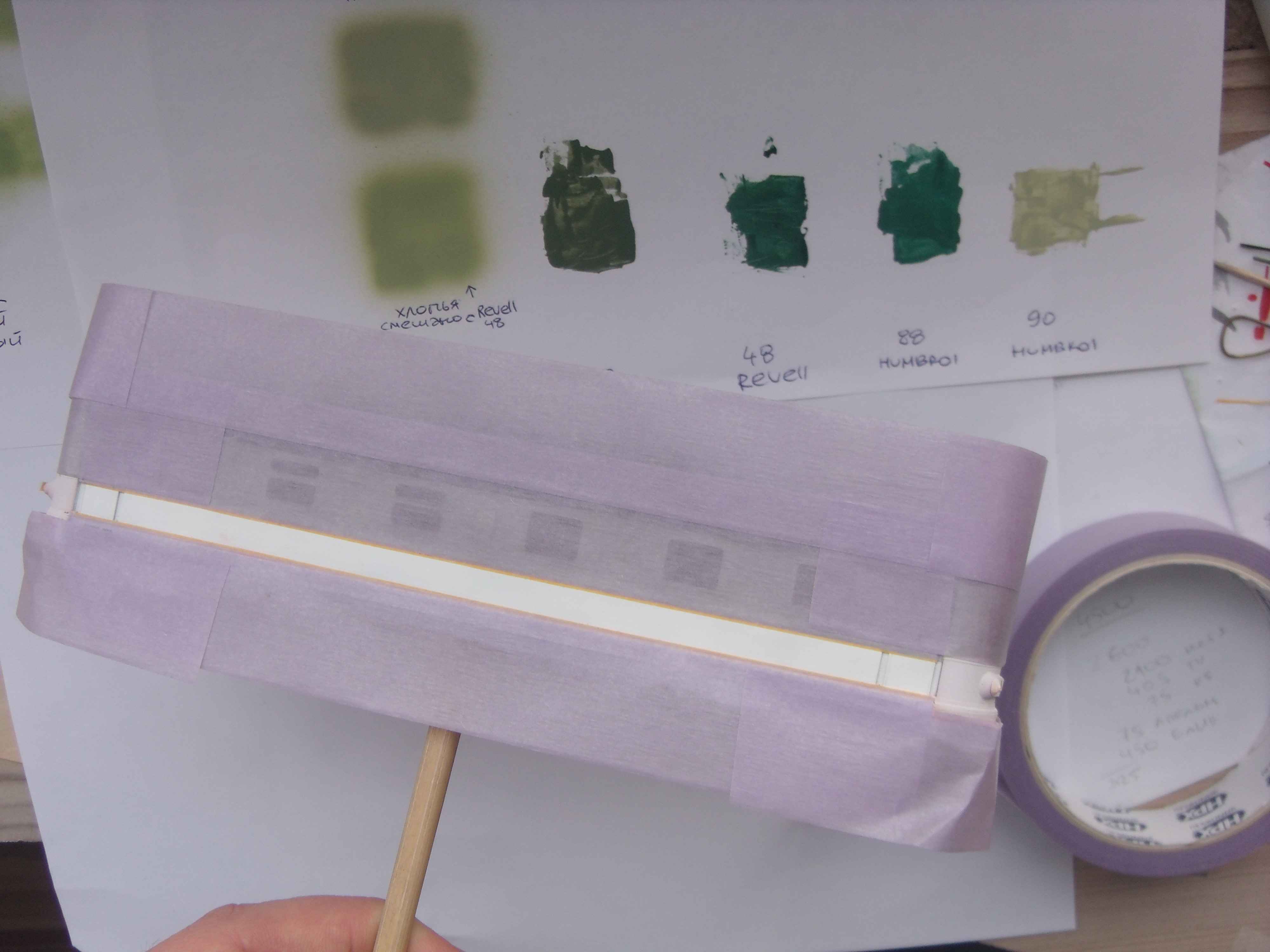

Краски у меня для корпуса эмалевые, - Humbrol и Revell, но вот не задача, оказалось что цвета у humbrol очень сильно отличаются от заявленных, и это вызывает жуткое неудобство и "головомойку" :twisted: , и не только цвета, а и степень матовости :evil: , при моём маленьком опыте это либо всё испортить, либо долго думать как быть дальше, думаю.

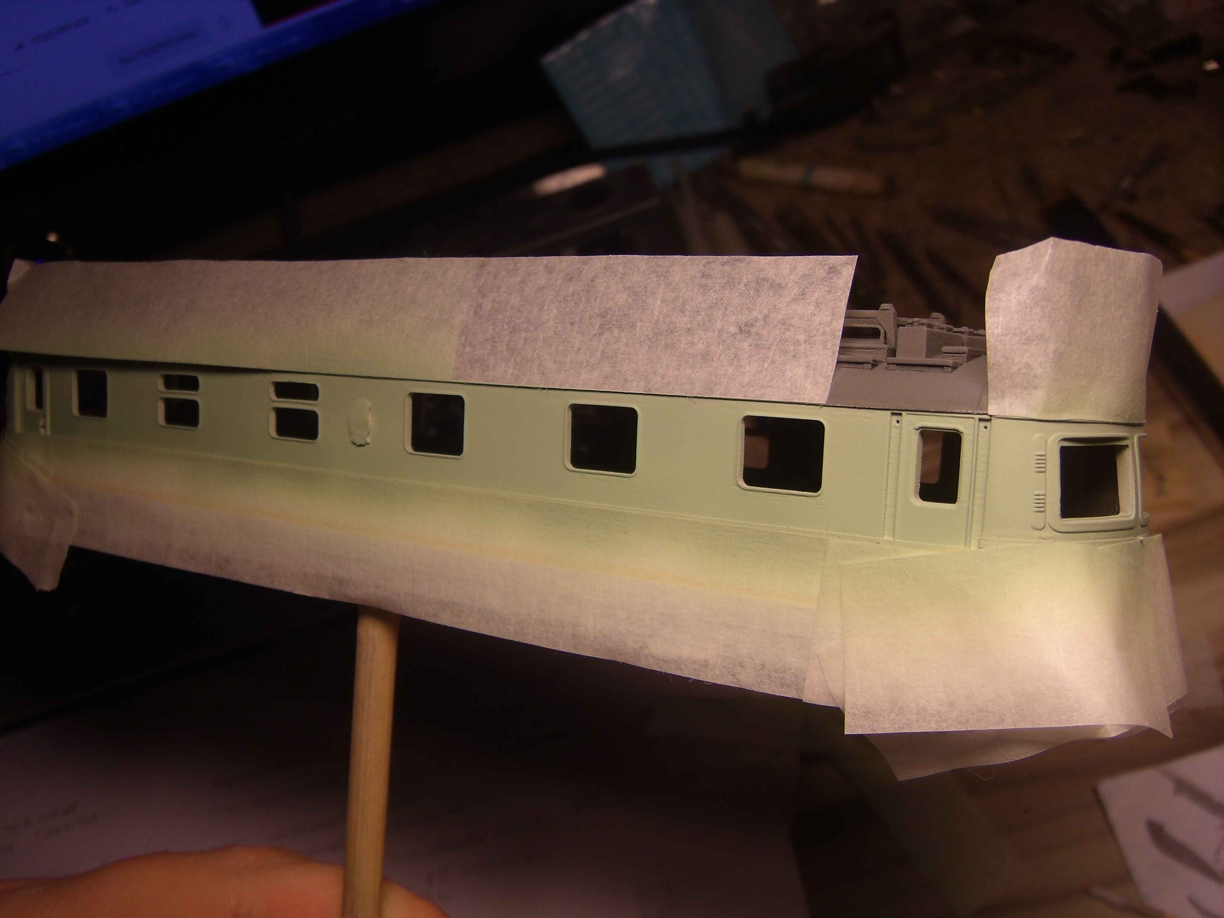

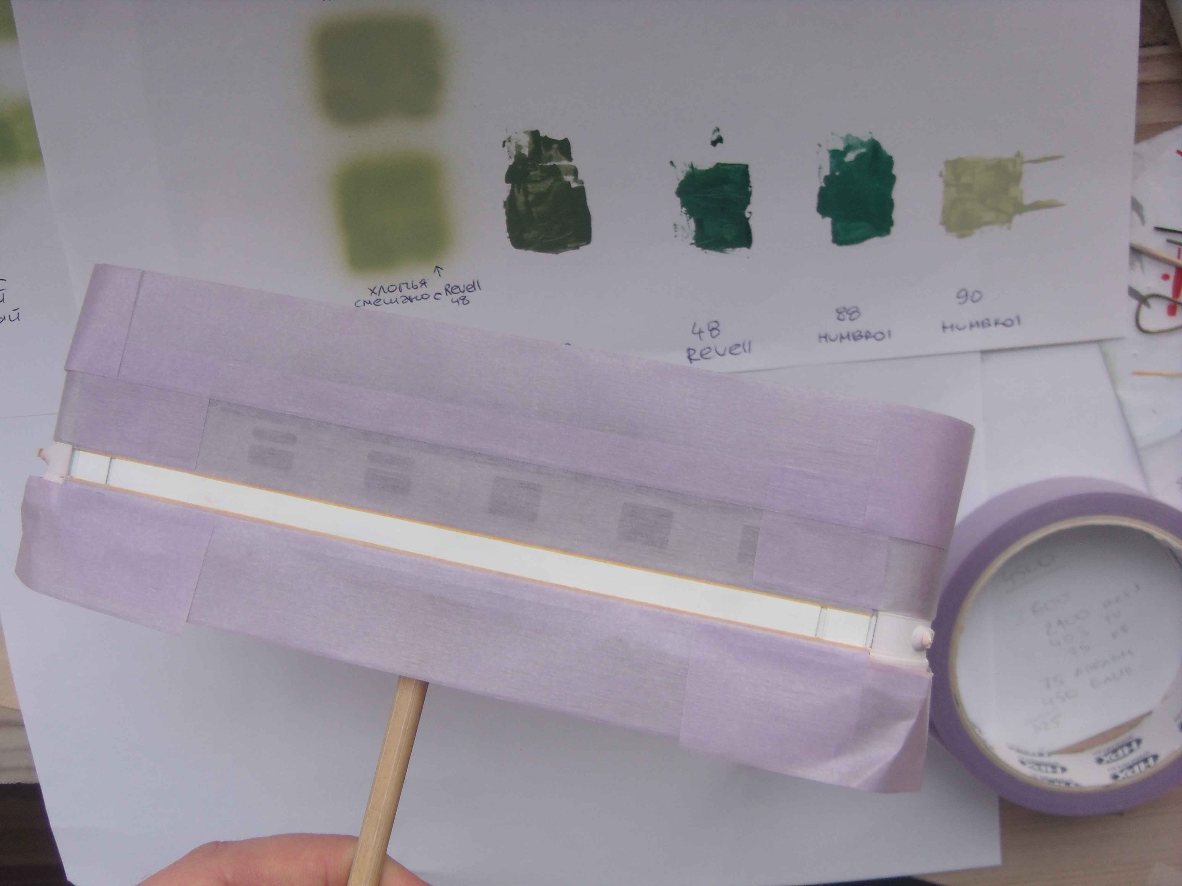

Скотч купил 1 мм шириной Valejo, для масок, штука отличная, доволен, вот только не догоняю как делать полосу чуть больше 1мм, мне нужно 1,3мм :roll: :? :? ....
Основных цветов на корпусе 5, сложновато для меня, Серый - Светло зелёный - Белый - Красный - Темно зелёный.
Последовательность нанесения цветов никак не могу определить для себя :cry: :?

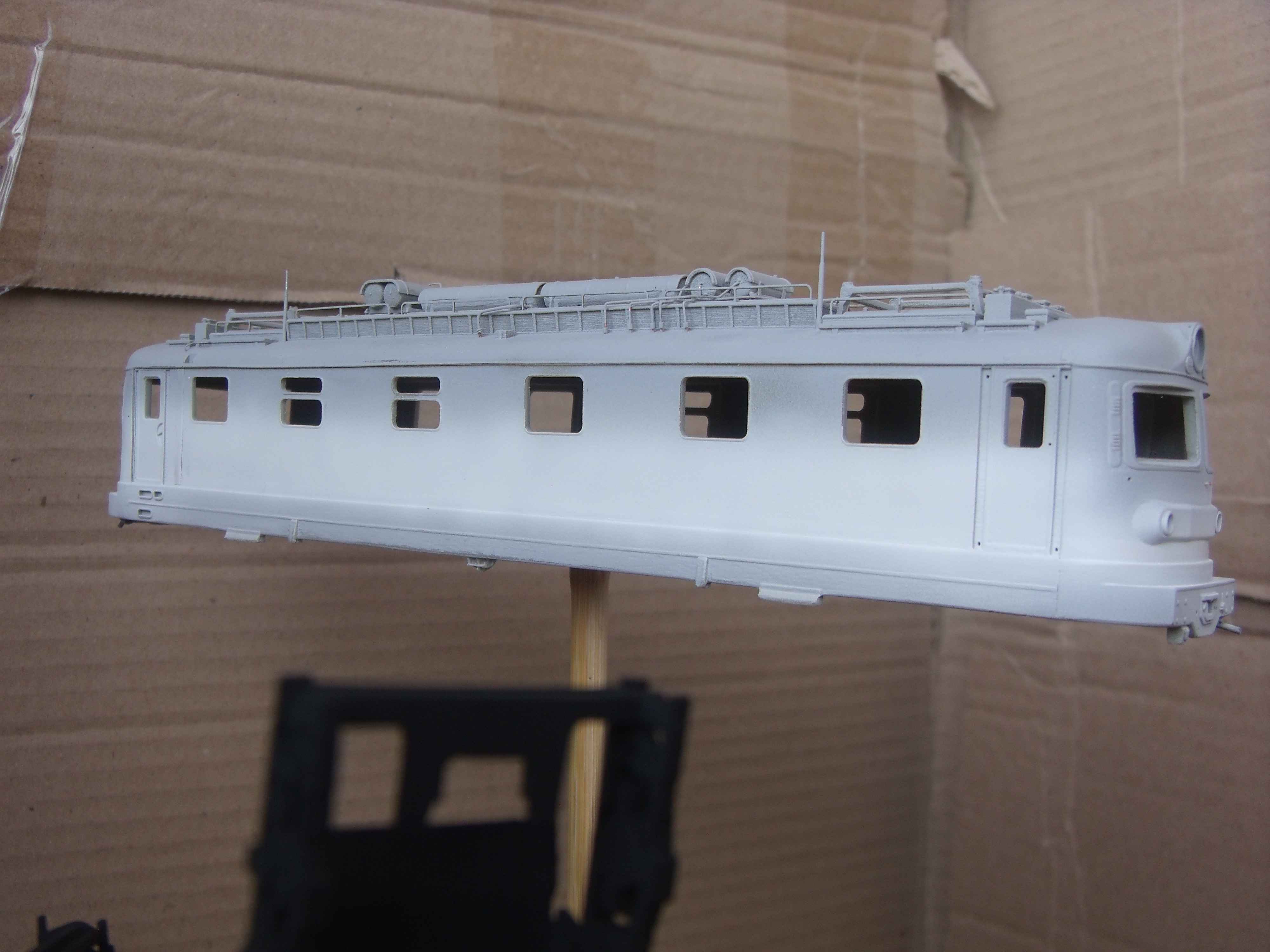

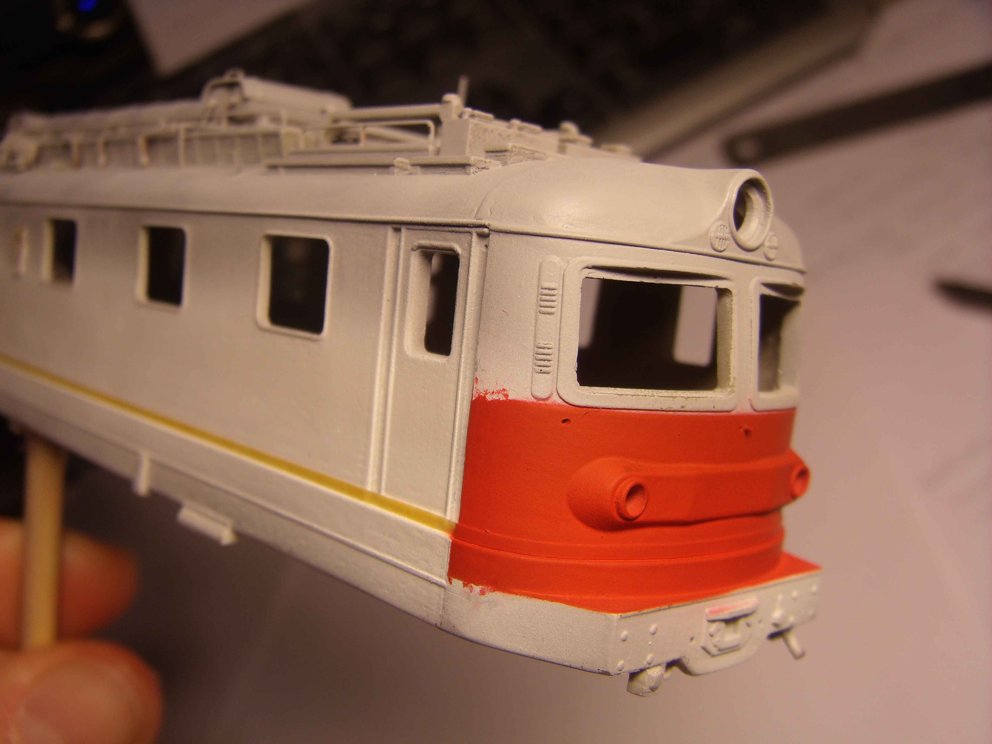

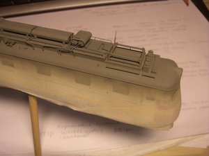

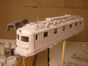

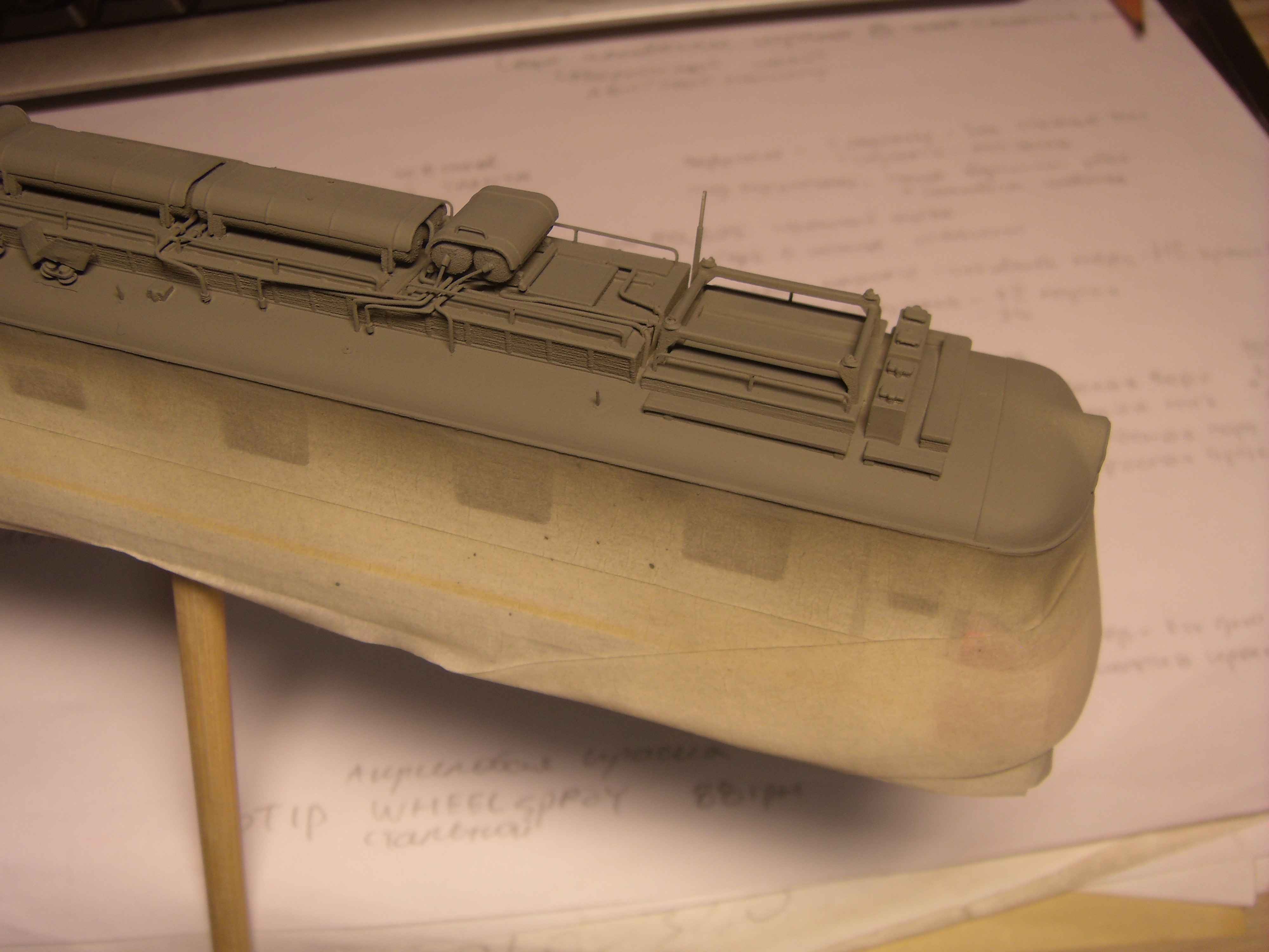

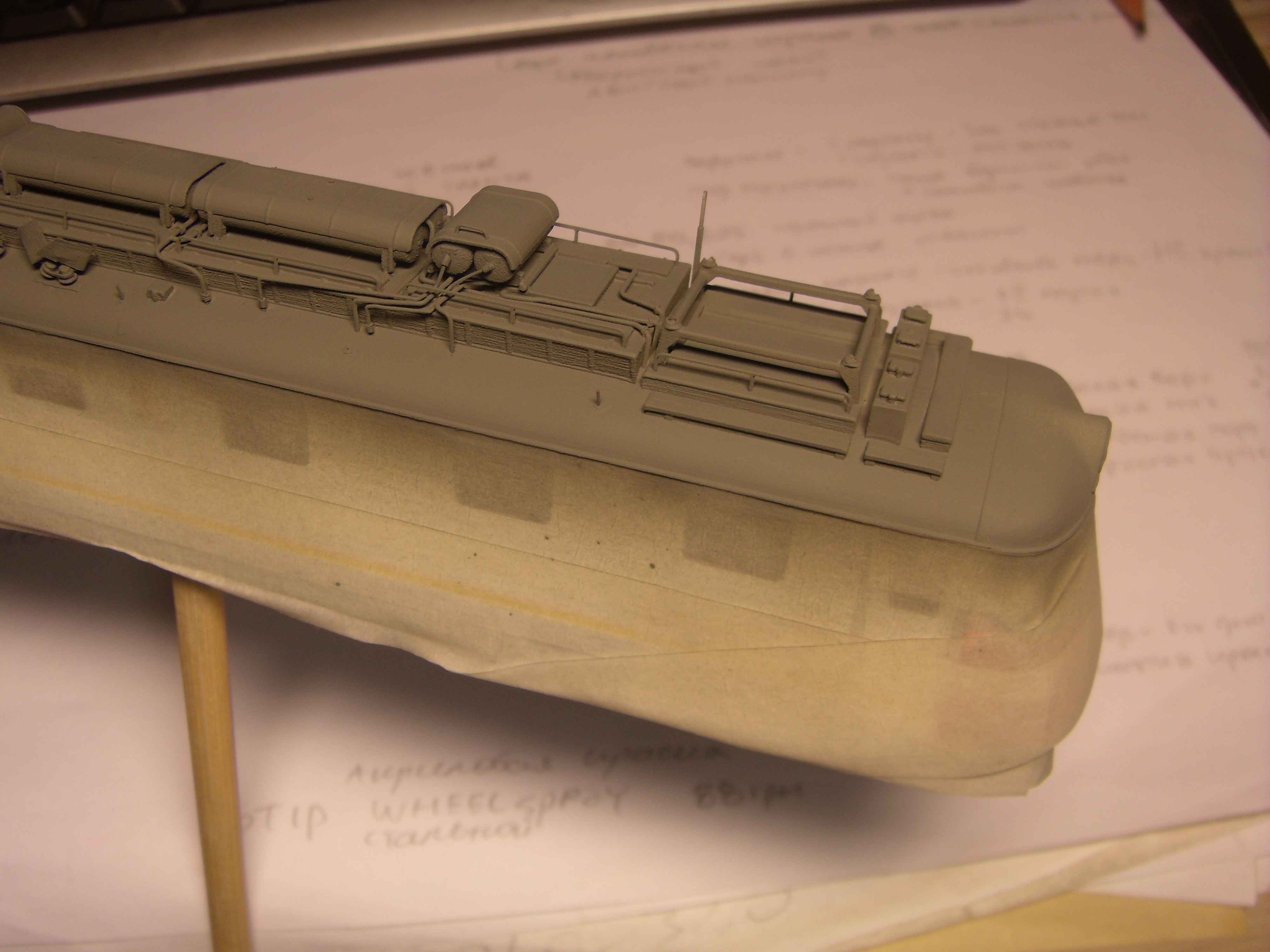

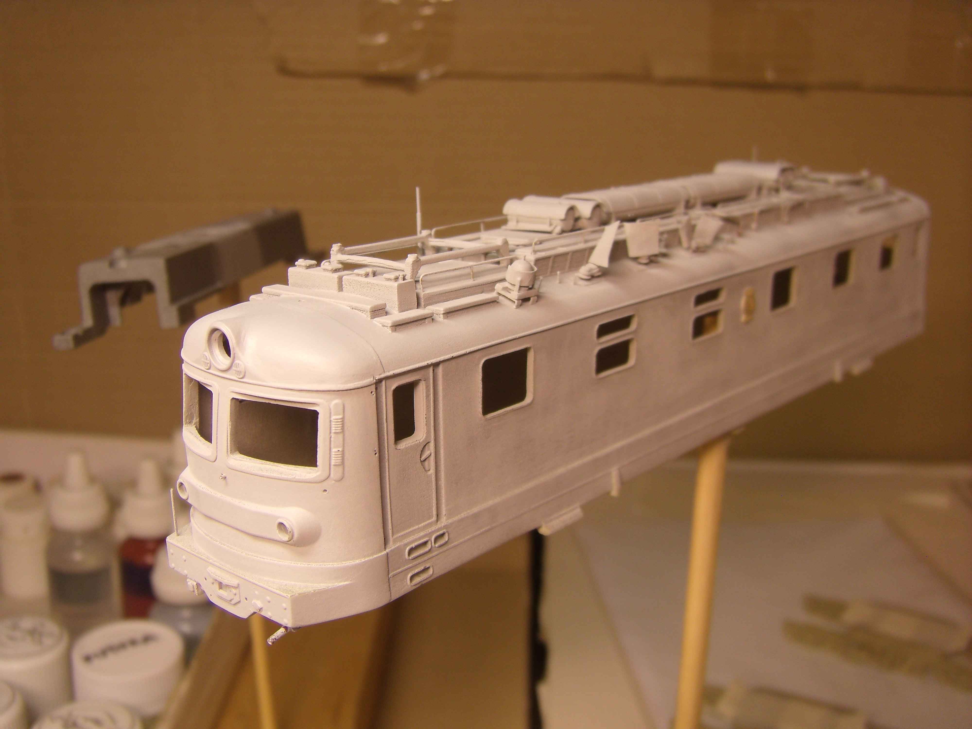

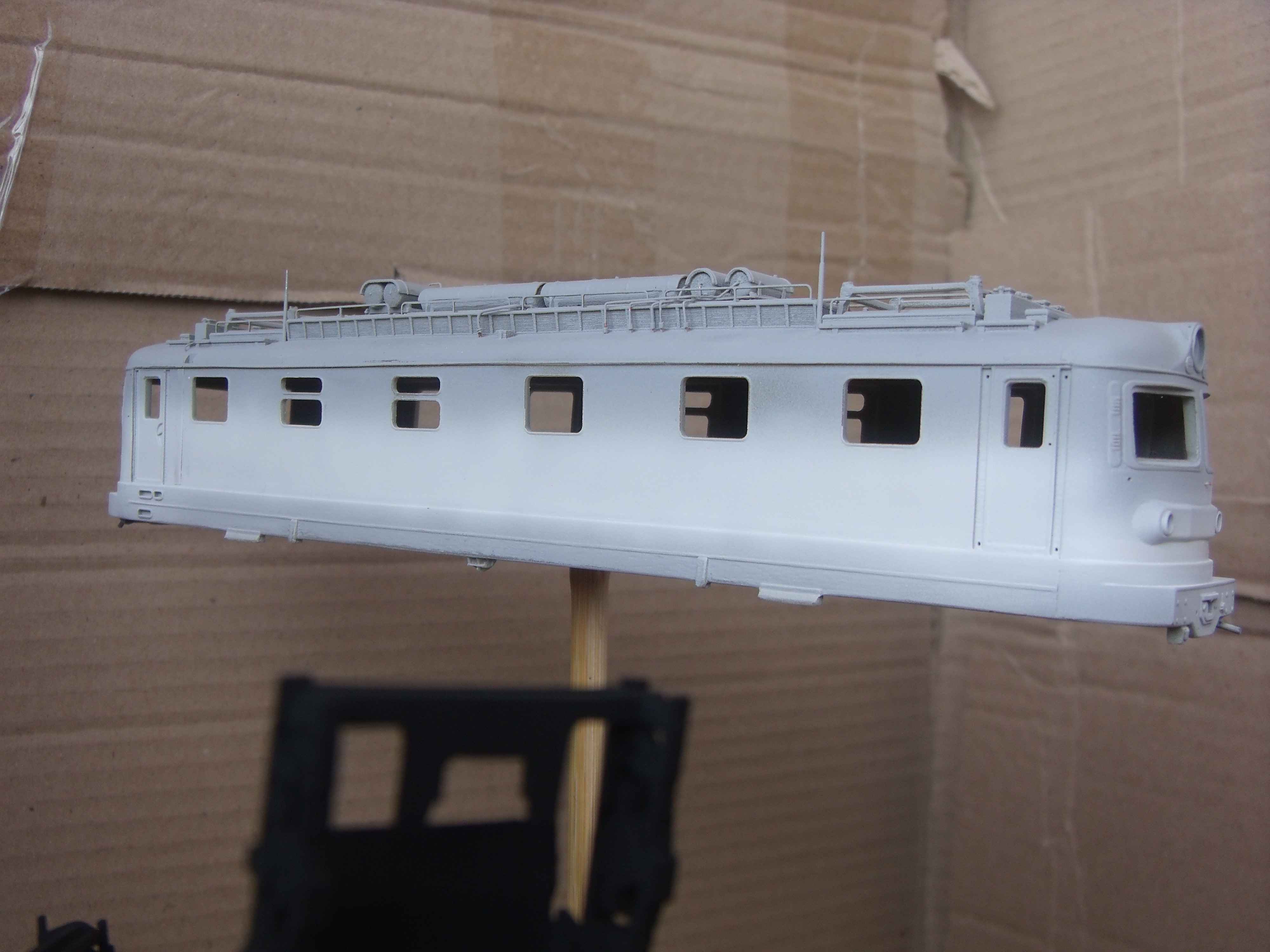

Грунт серый Tamiya surface primer...
Начал красить, устал уже "переживать"... :mrgreen:

Humbrol не смешивается ни с чем! Только свой родной растворитель. Высока вероятность свертывания краски. Последнее время Humbrol сильно испортился. Думал наши бадяжат, заказал у немцев та же фигня.
Для меня осталось два производителя: акрил Tamiya и эмали Revell
Has thanked: 532 times
Been thanked: 552 times
burbon писав:Humbrol не смешивается ни с чем! Только свой родной растворитель. Высока вероятность свертывания краски....
Подтверждаю, убедился в этом :| , смешал humbrol и капельку revell и сразу же заметил что появились микро хлопья :shock: .

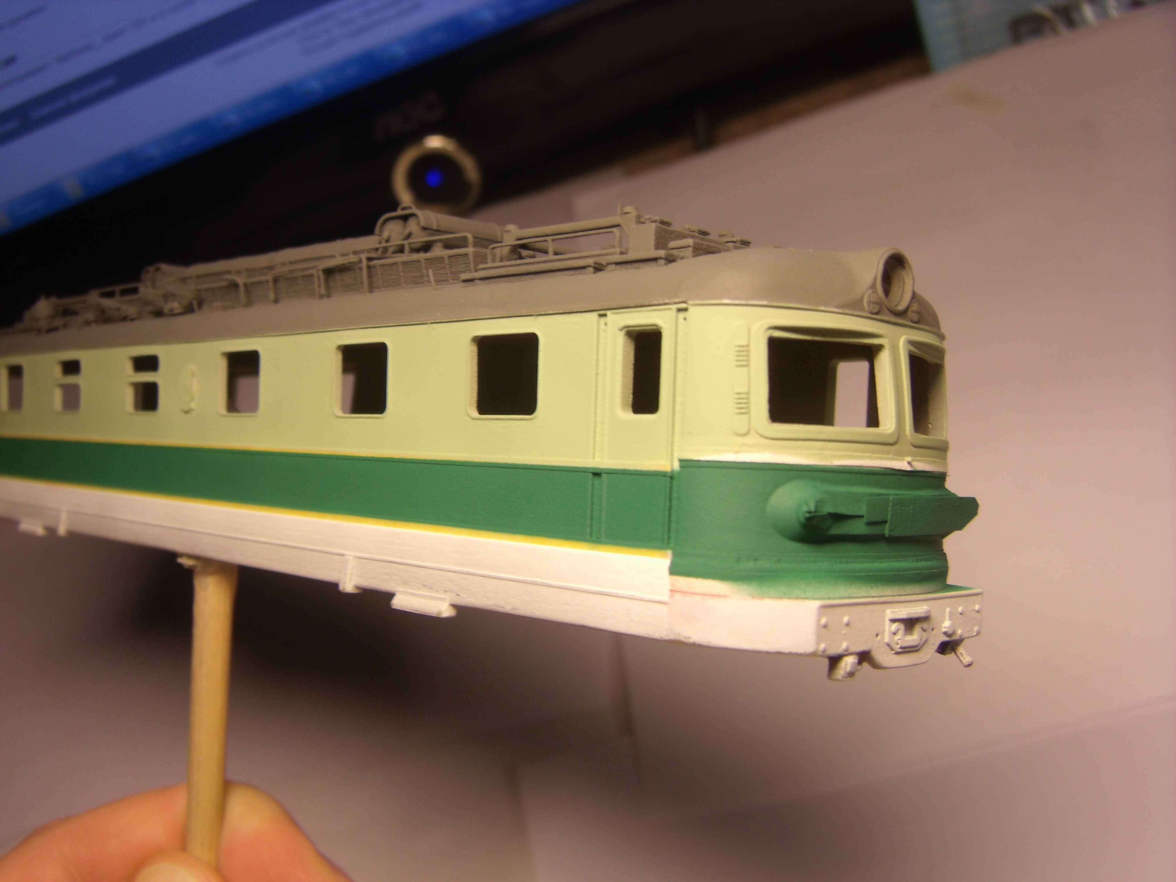

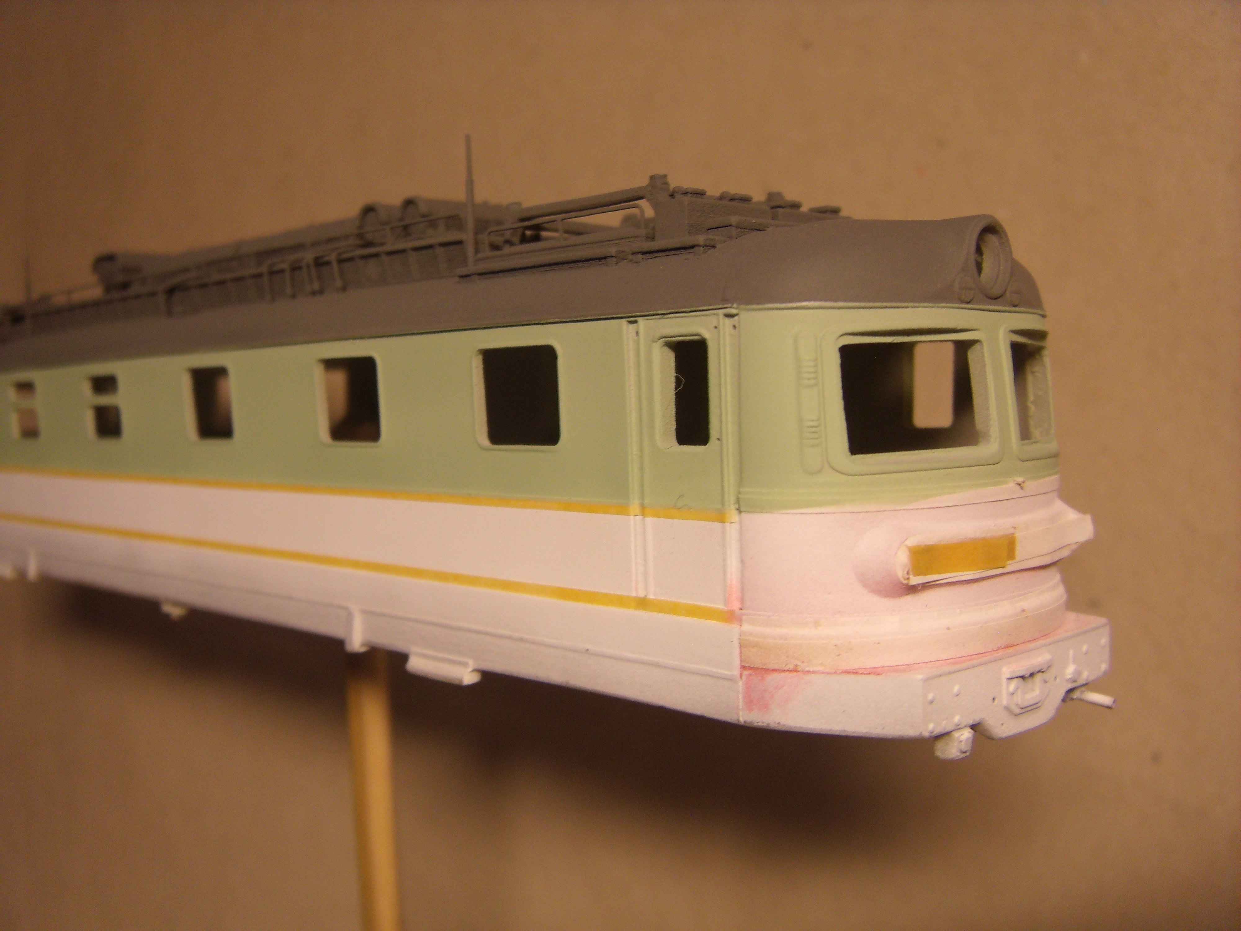

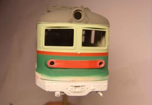

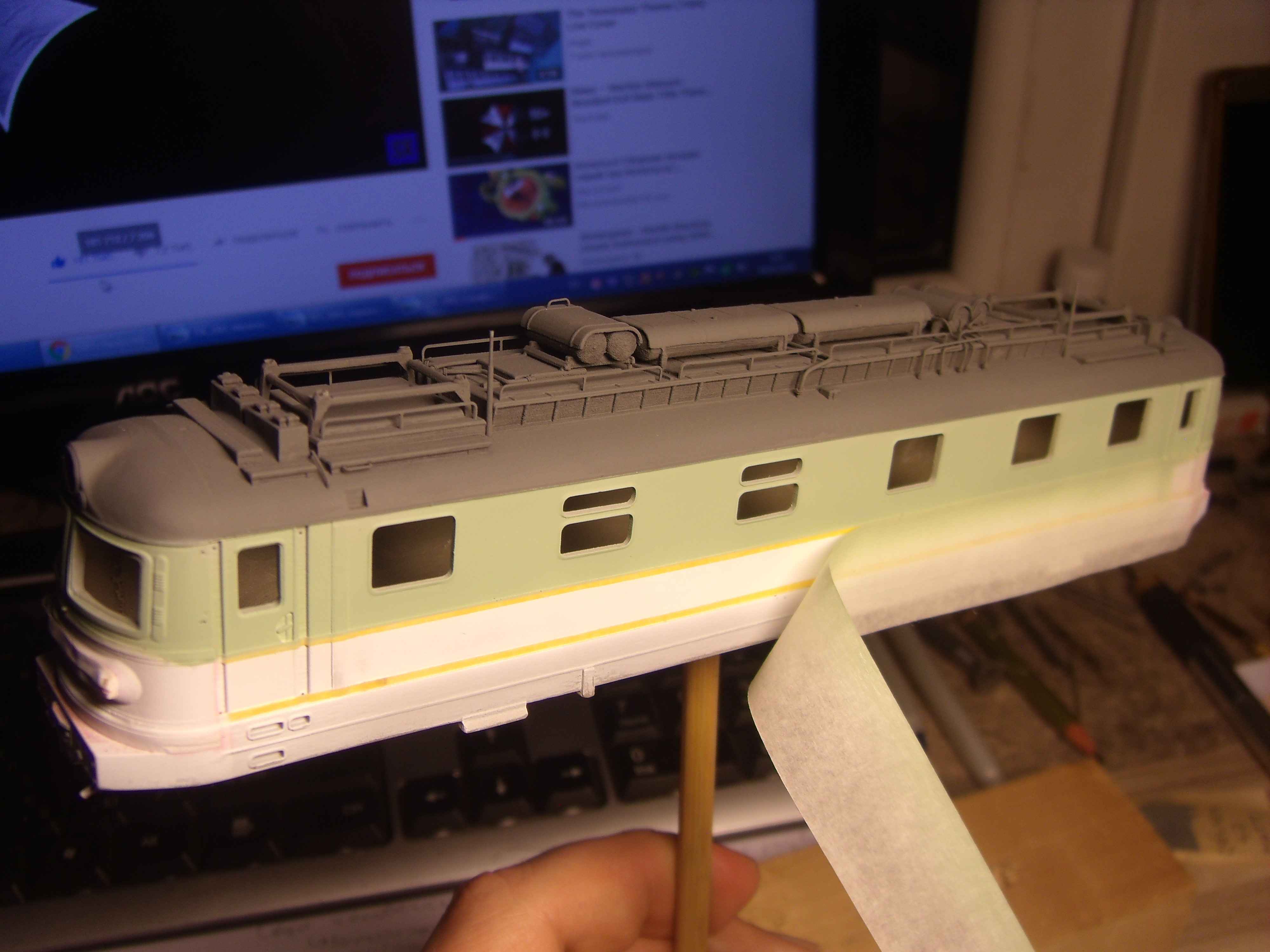

Сегодня "продвинул" Светло-зелёный цвет, намешал его из 3х цветов, несколько замесов тестировал, та ещё "рулетка" :mrgreen: .

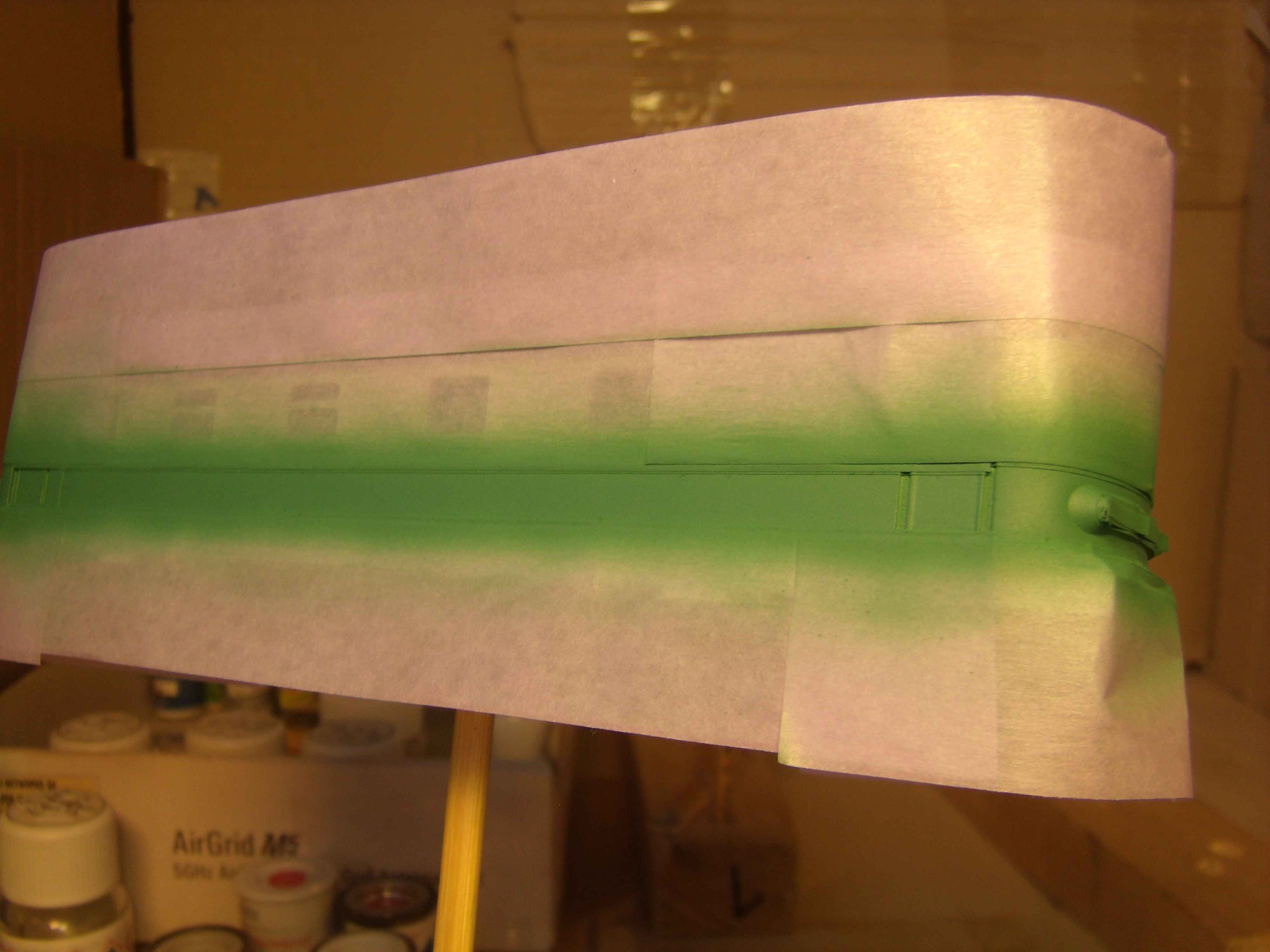

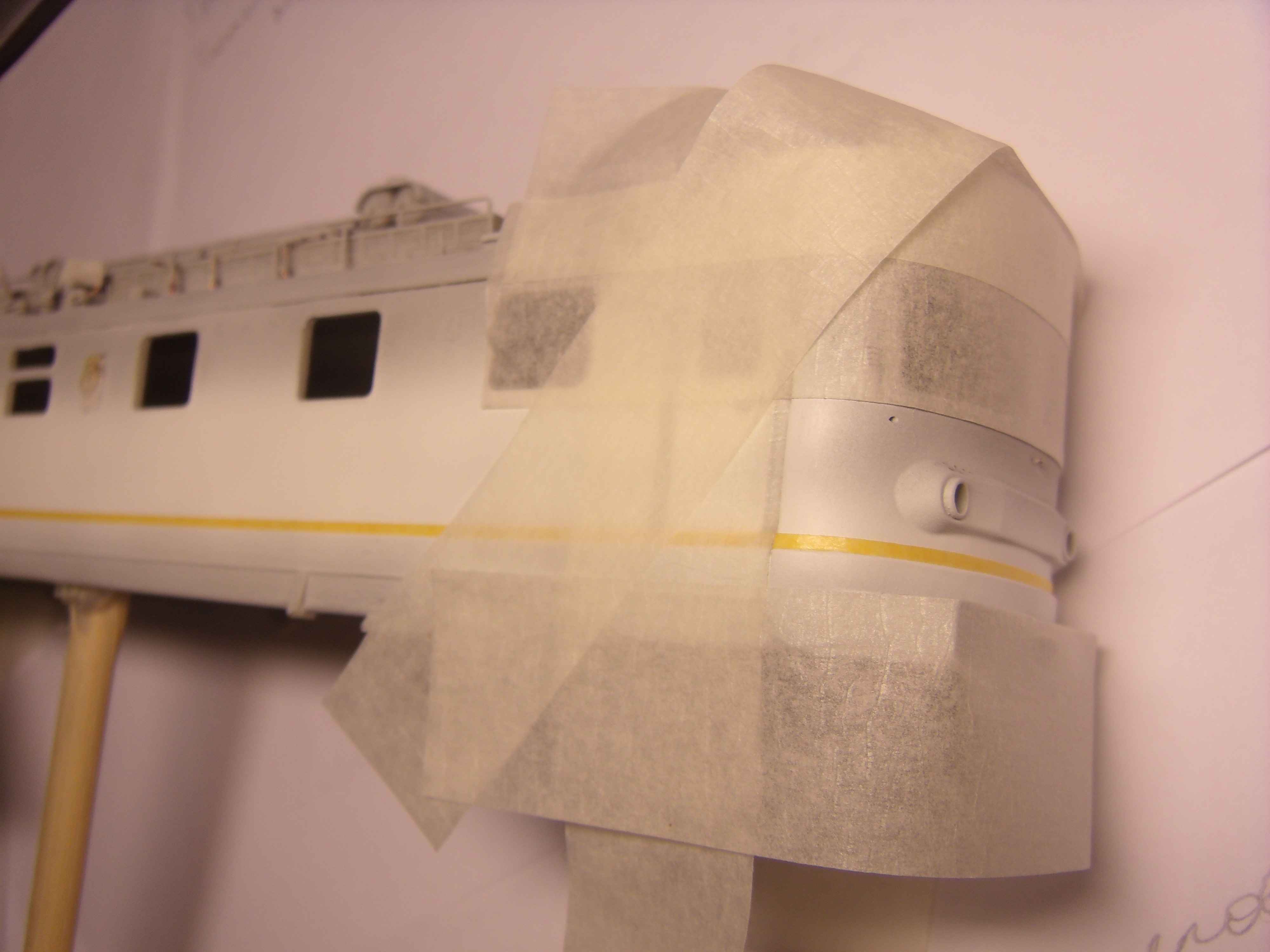

Масочки накладывать это что новенькое для меня, стрёмно, но интересно, опять же - "Рулетка" :mrgreen:
Для тонких полосок использовал маскирующую ленту Vallejo шириной 1mm.

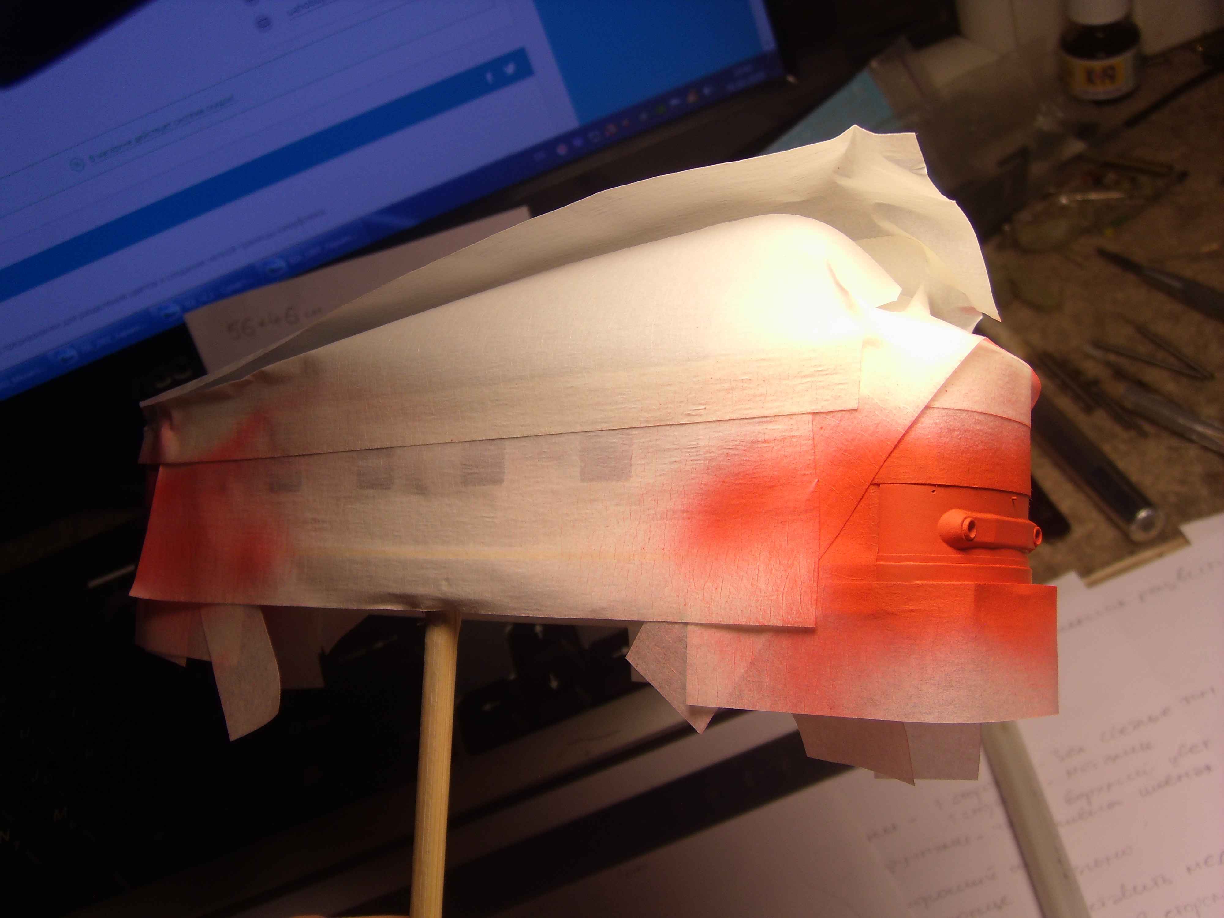

Красный слой на мордочке "закрыл" тонким слоем белого грунта (tamiya primer) перед нанесением зелёного, так как на тестах выяснил что светло-зелёная да и зелёная не может "укрыть" красный без искажения цвета.
Каждую секунду понимаешь, что "большой портак" может оказаться очень близко, - аэр может плюнуть, скотч может слегка отслоится, толстый слой краски может лечь, краска скопиться на торце маскирующей ленты, и всякие ворсинки постоянно липнущие - нужно быть внимательным :roll: :geek:

Barbosa_ писав: ...Красный слой на мордочке "закрыл" тонким слоем белого грунта (tamiya primer) перед нанесением зелёного, так как на тестах выяснил что светло-зелёная да и зелёная не может "укрыть" красный без искажения цвета...
Существует последовательность нанесения цветов связанная с перекрытием. По возможности нужно стараться наносить жёлтый, красный и серебристый в последнюю очередь.

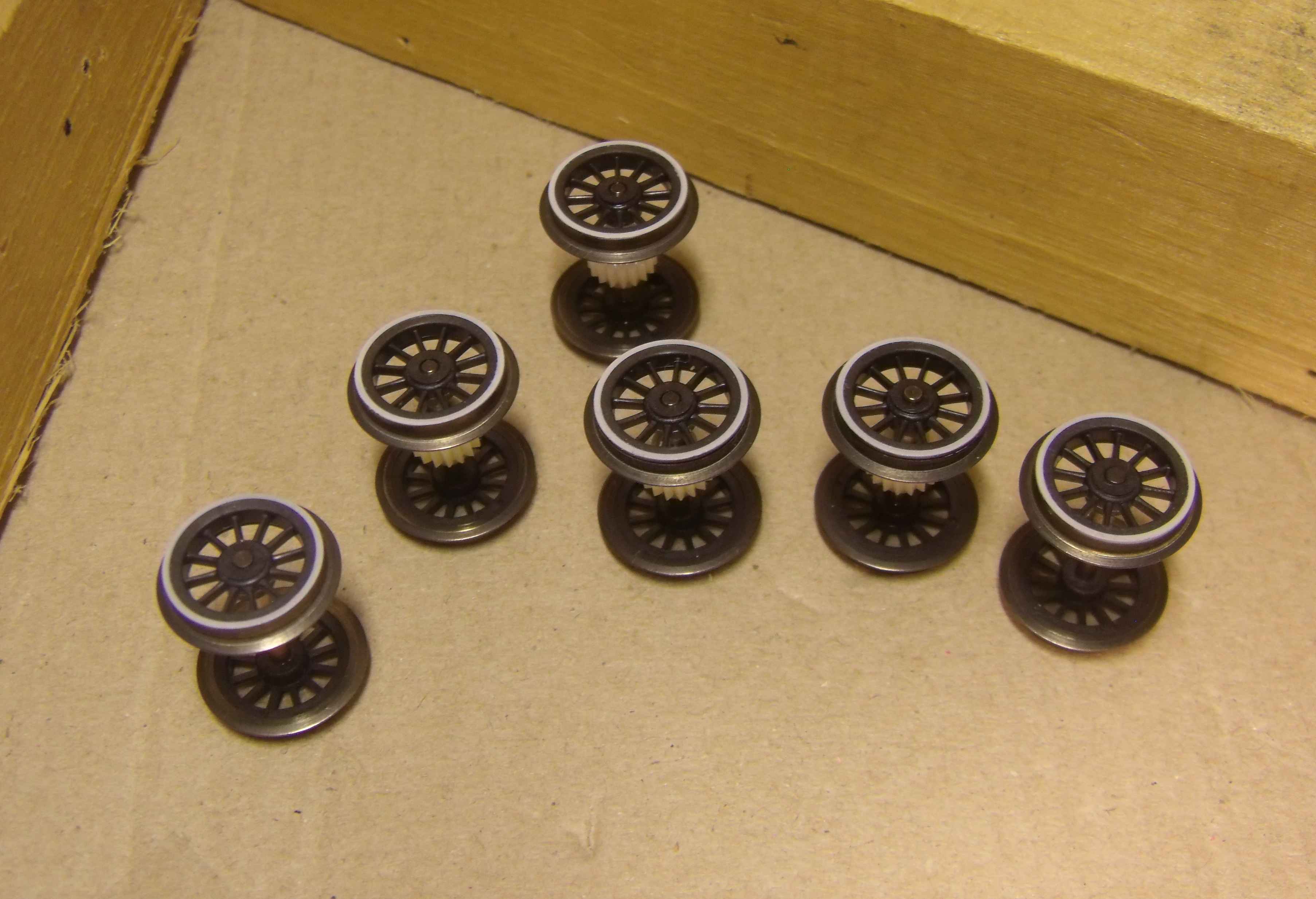

Охватило меня лёгкое вдохновение...

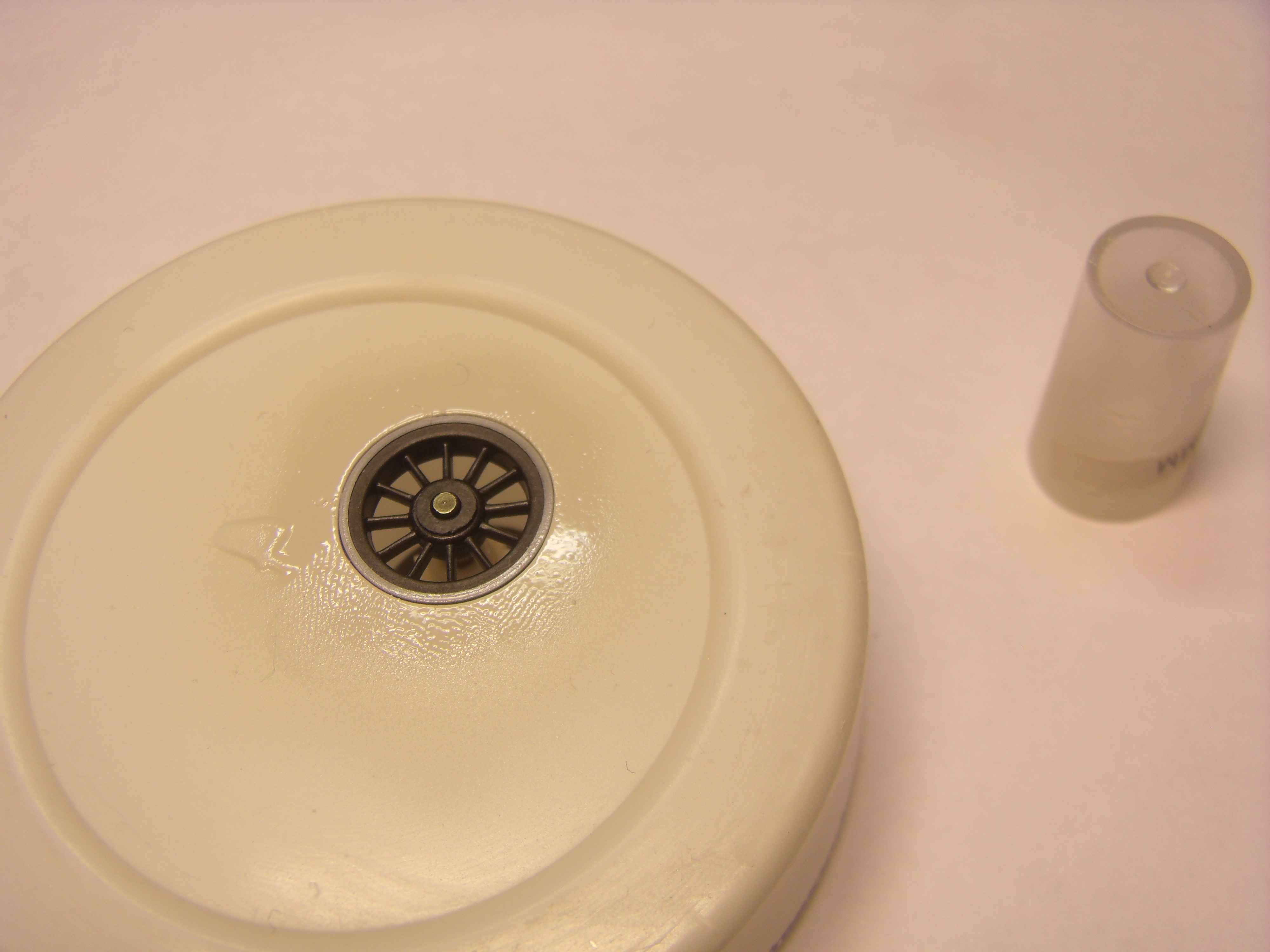

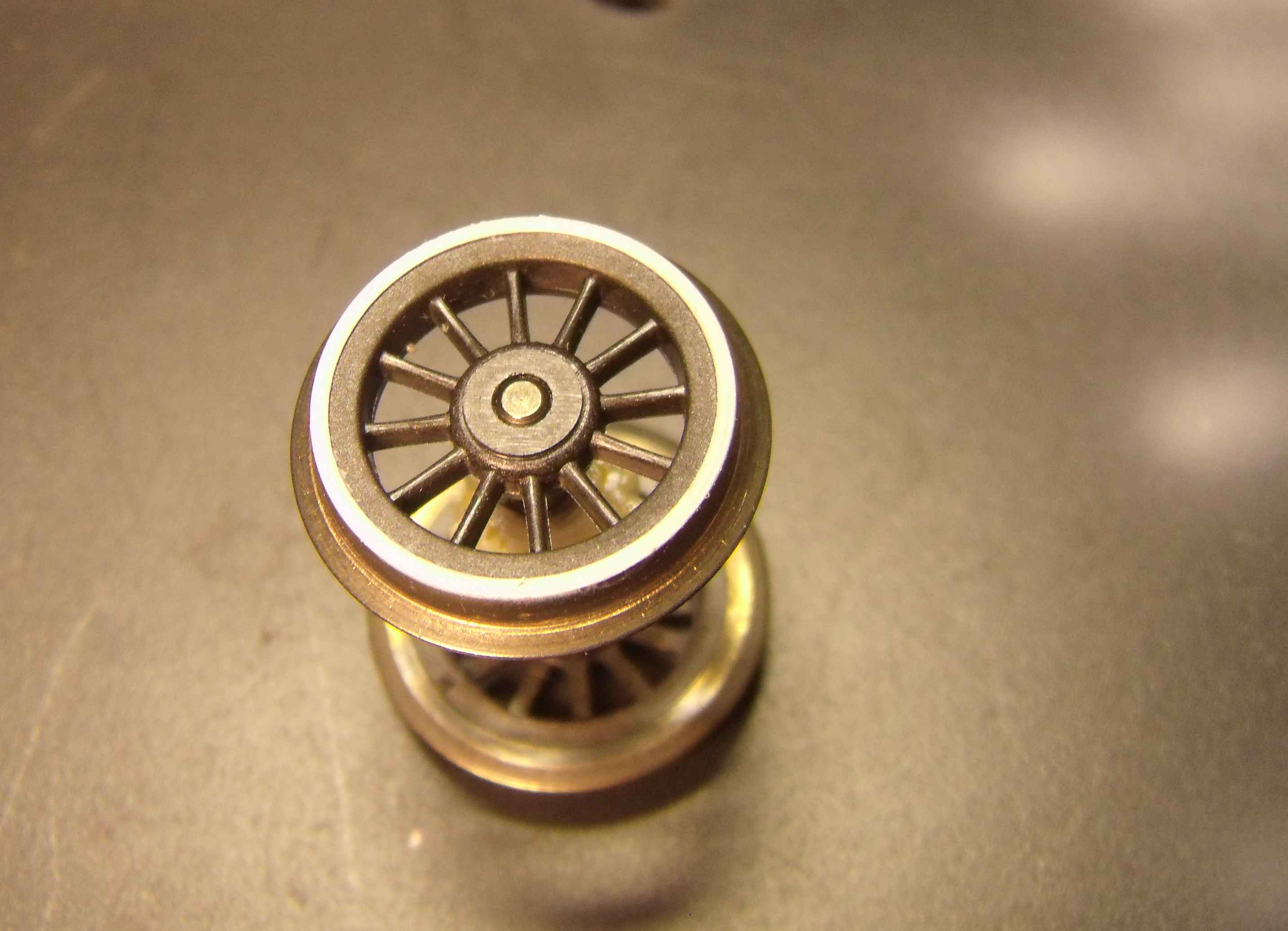

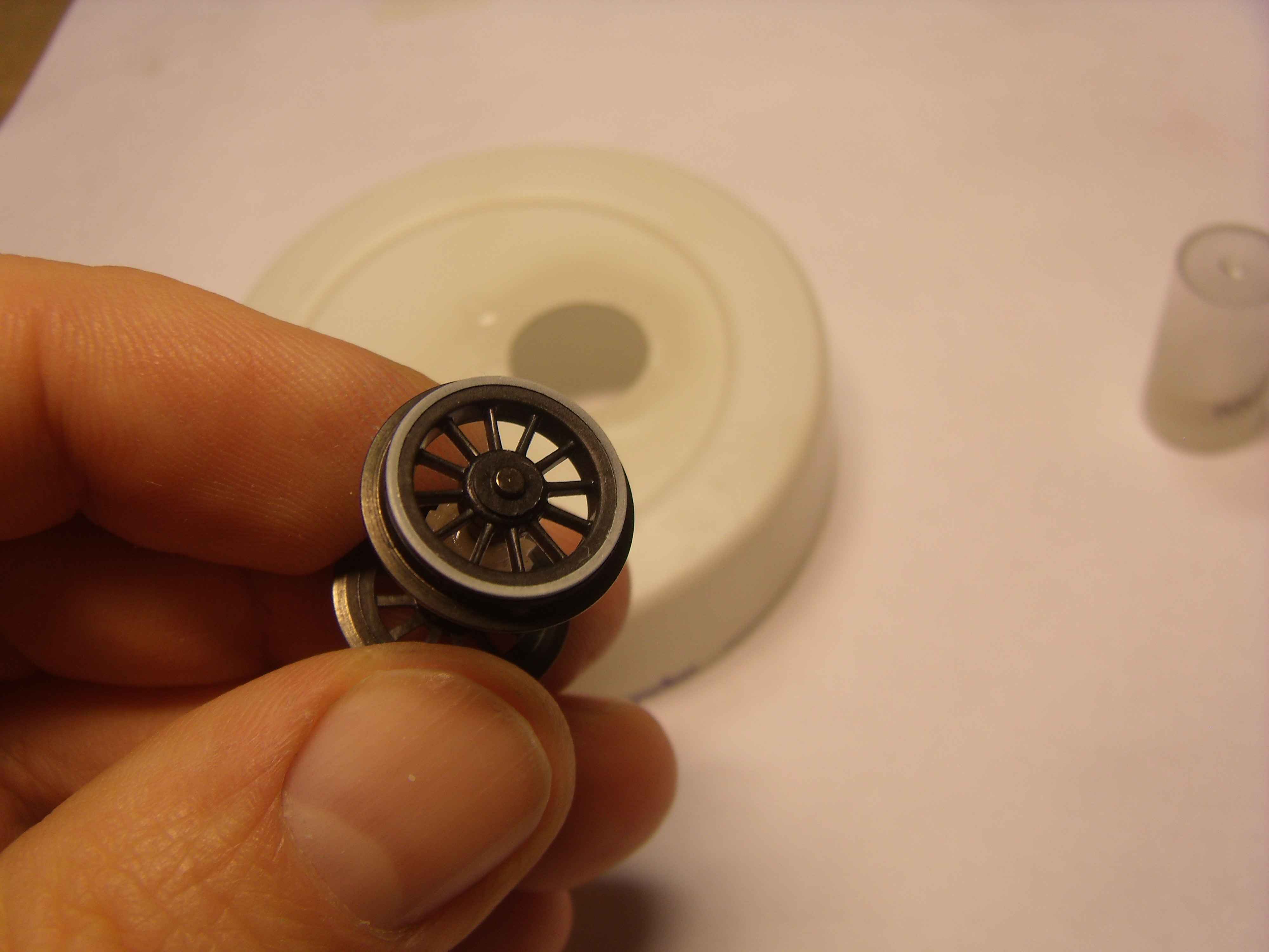

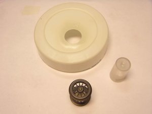

Долго меня мучал вопрос как красить белую полосу бандажа на колёсах, придумал, получилось, не так масштабно как показывал Хома, но всё же результат итоговый очень меня обрадовал....
Краску белую решил не брать белоснежную, а взял чуть оттенок "погрязнее", что бы не возникло мега контраста между чёрной тележкой и бандажом...

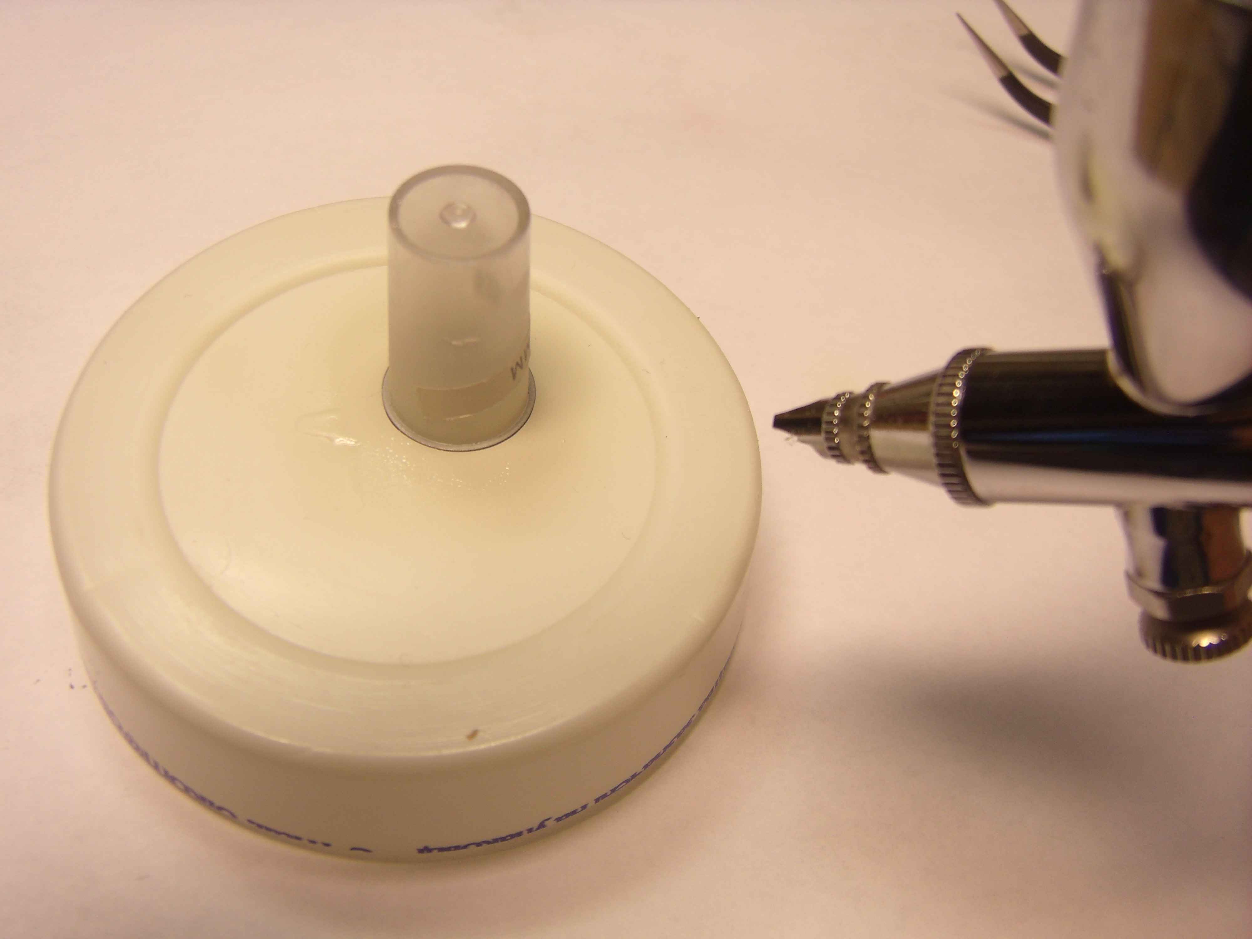

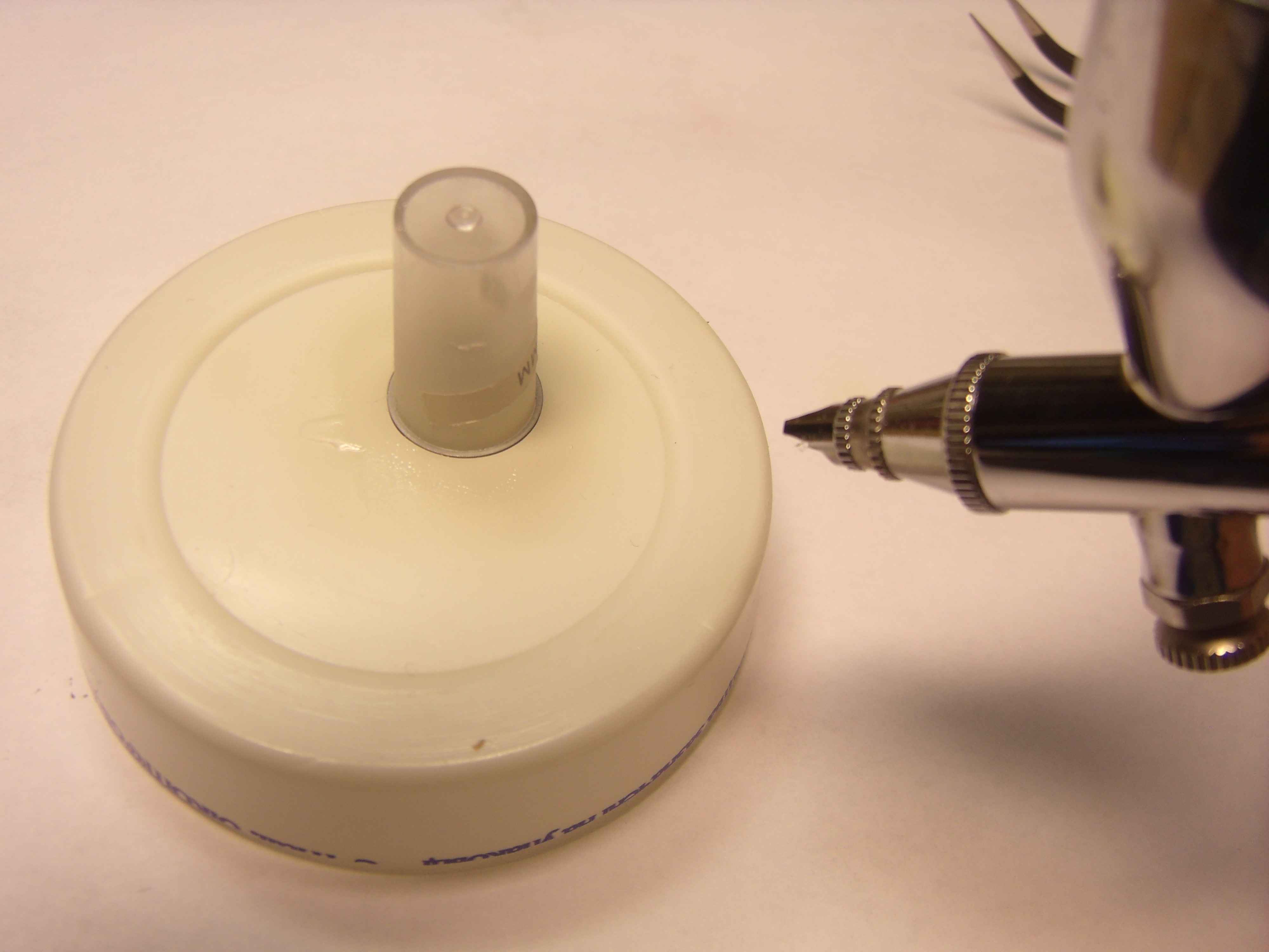

в банке из под йогутра вырезал отверстие под колесо, плотное, и подобрал по диаметру колпачок...
Конструкция бандажа такая что решил красить только металлическую окантовку самого бандажа, полосочка получилась тонкая и изящная, также попробовал красить широкую полосу до спиц, она получалась слишком массивной, смотрелась в тележке хуже..

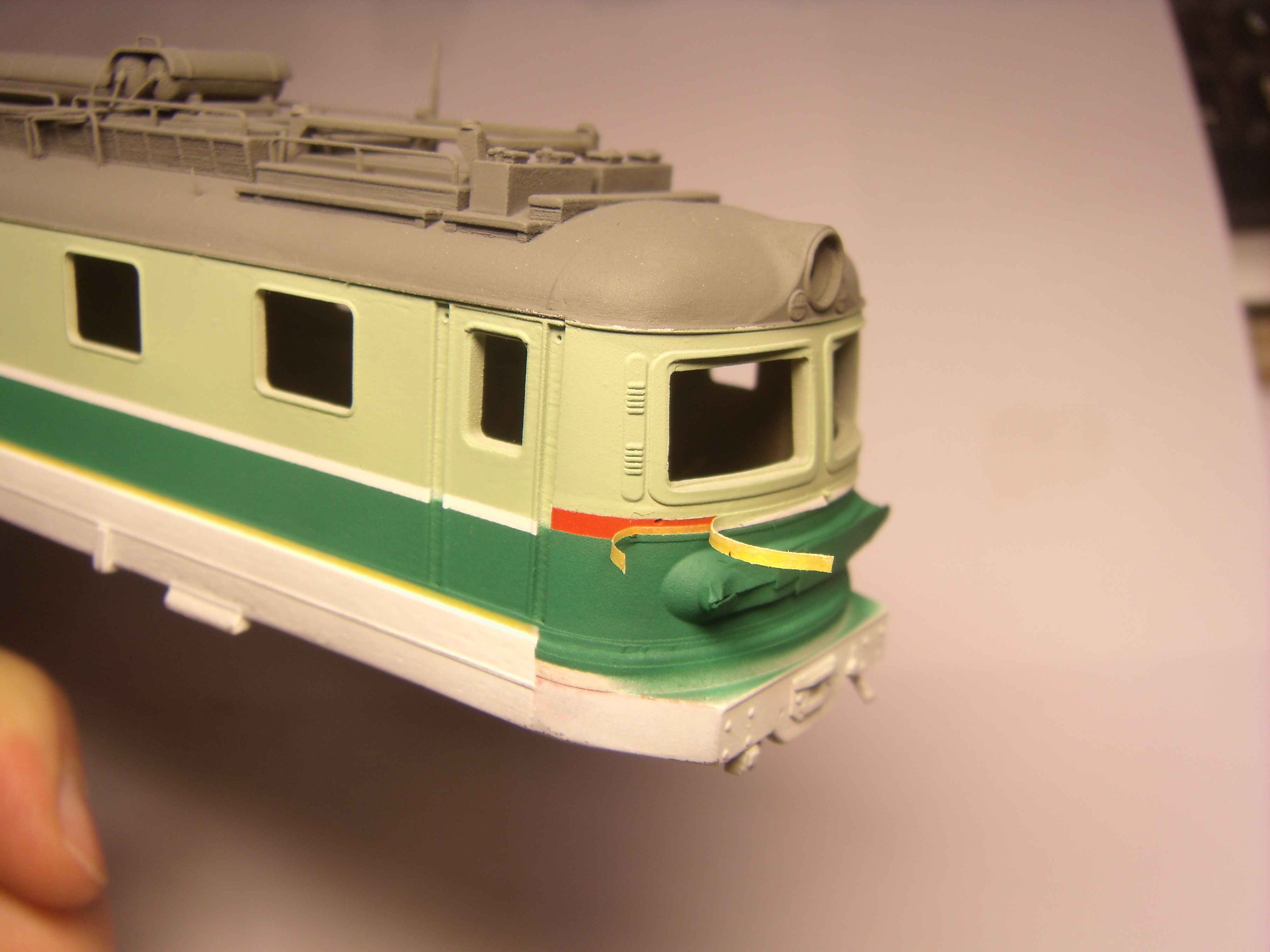

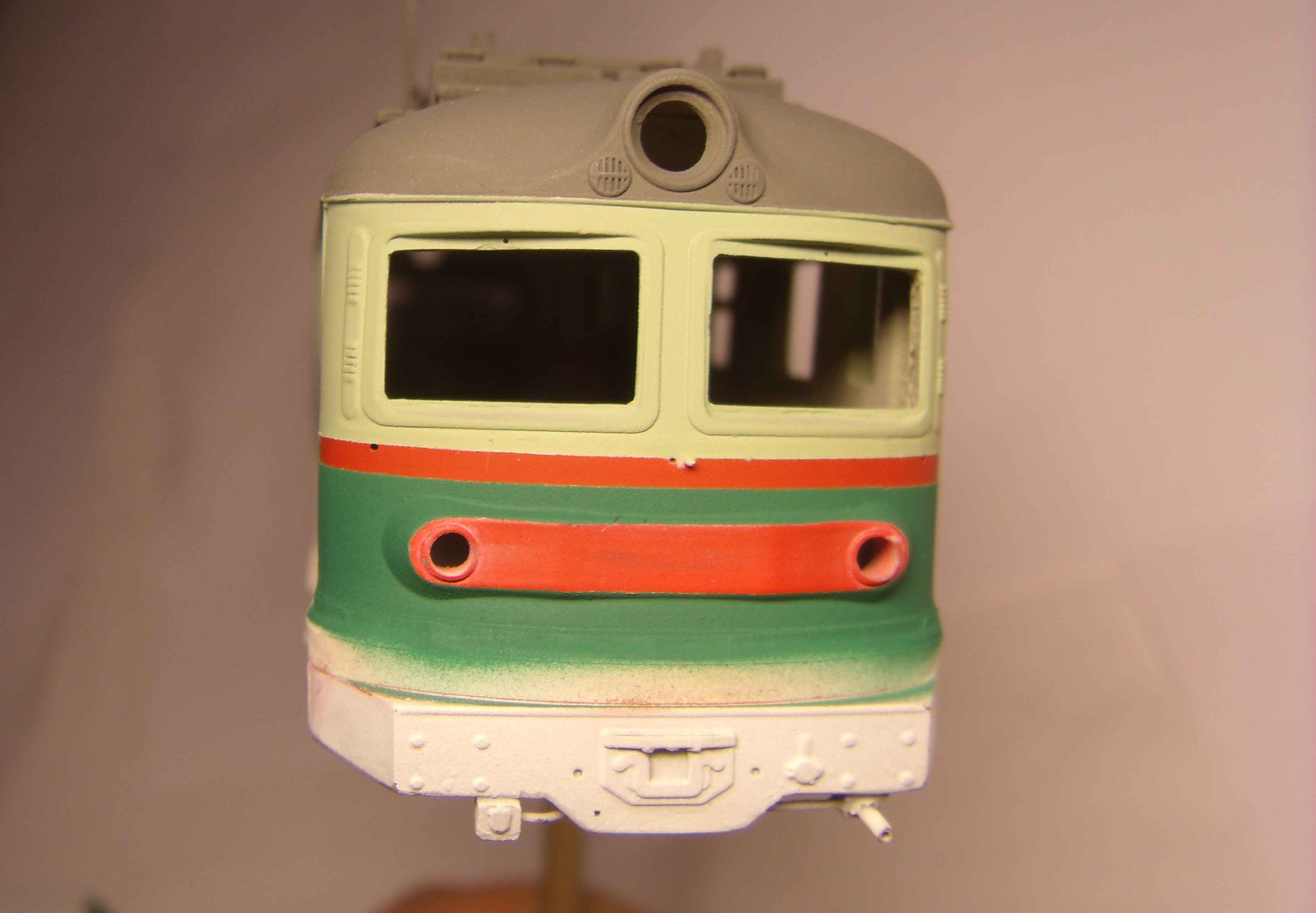

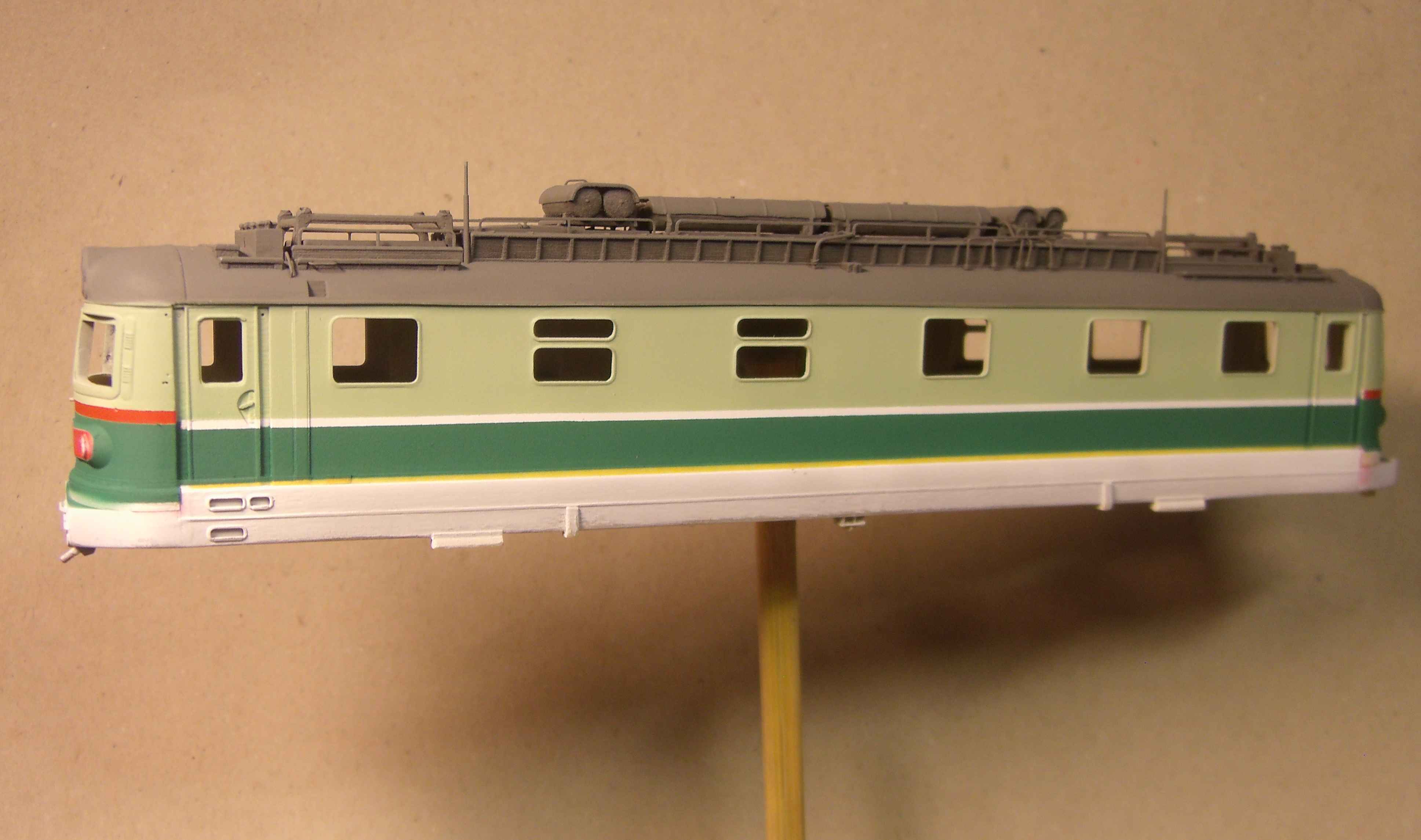

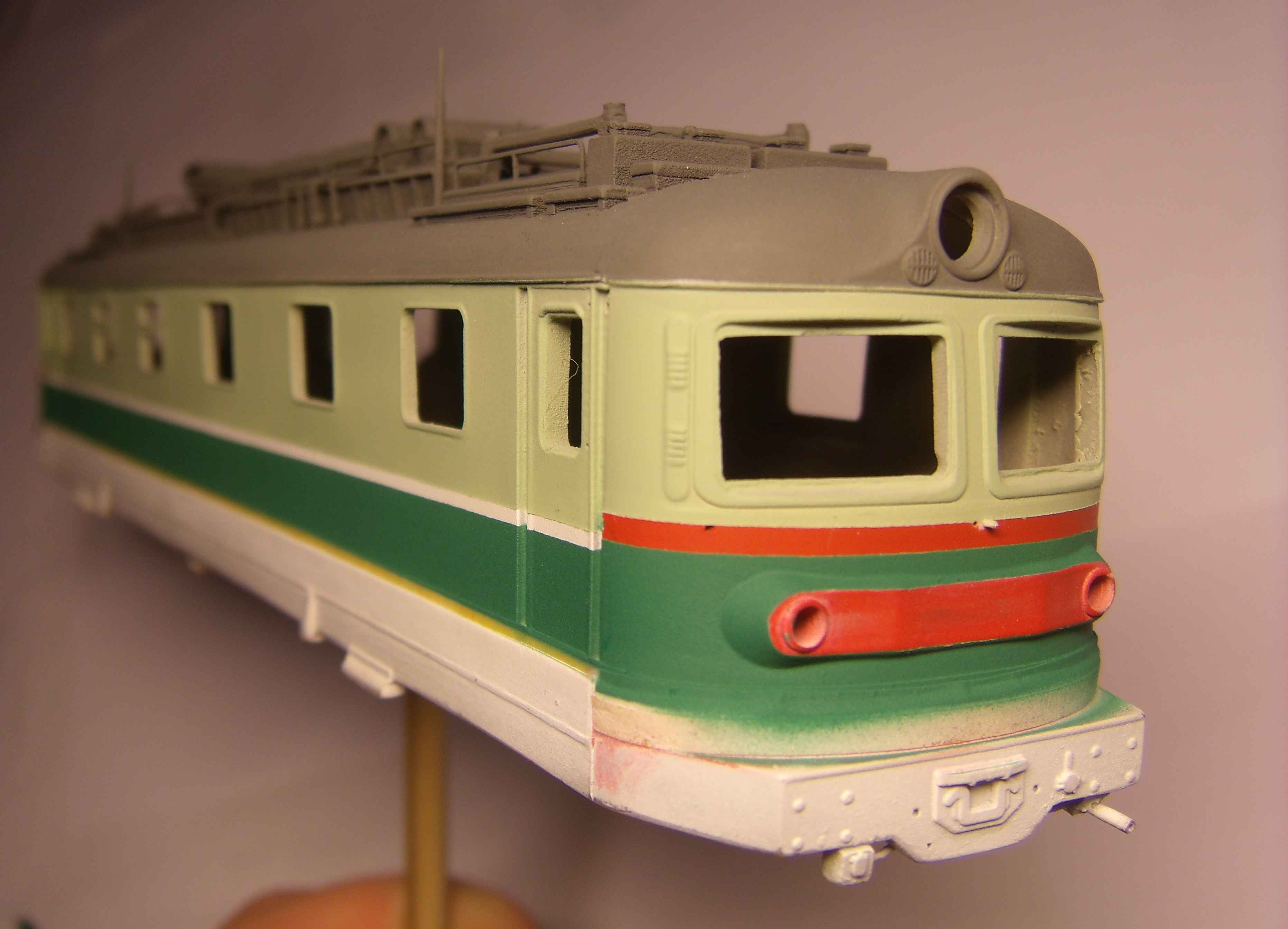

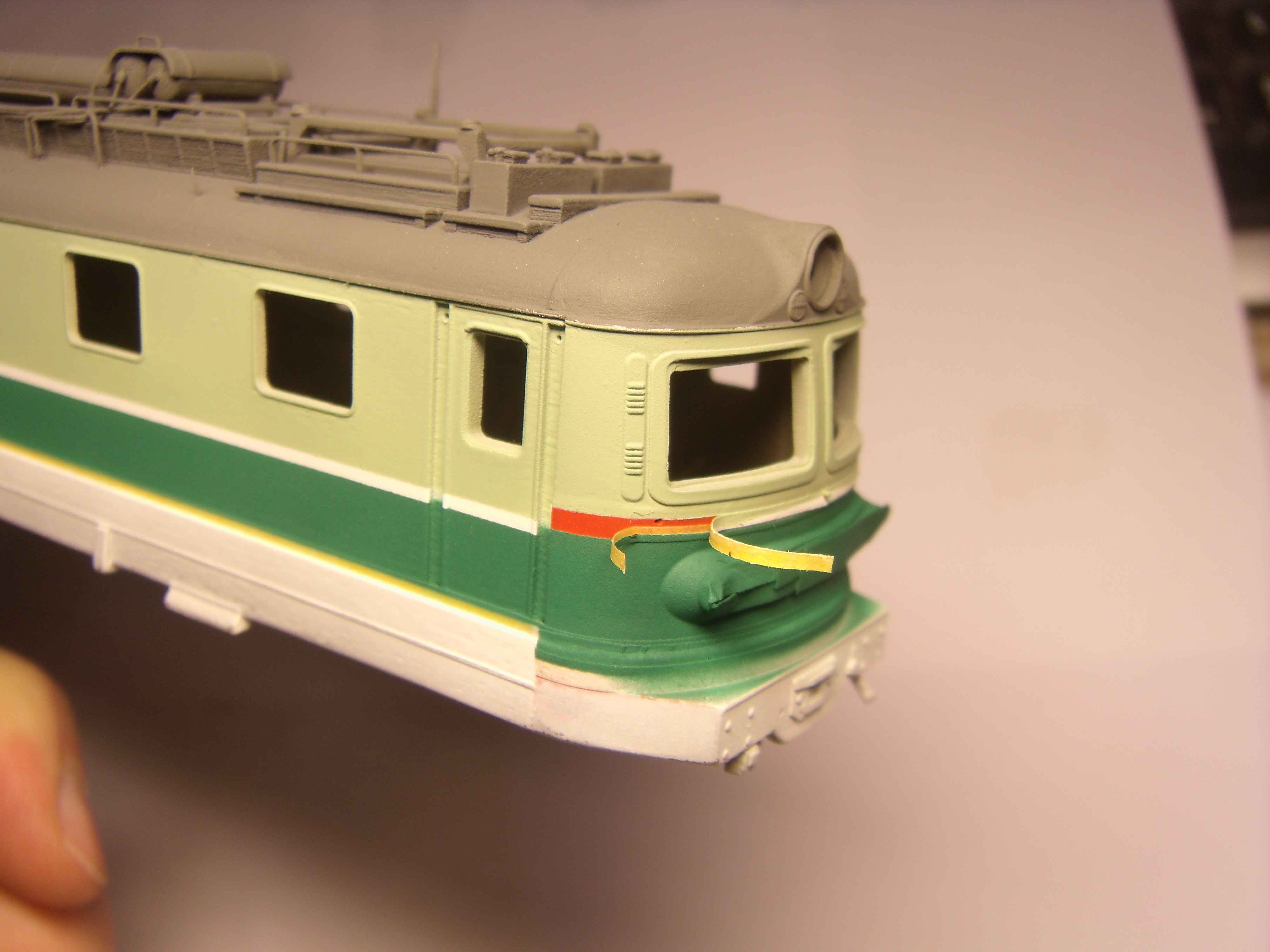

Тёмно-зелёный цвет нанёс. Краски те же, humbrol эмали, немного не доволен цветом, хотелось зелёный чуть ближе на тон к "хаки", но так получилось, а вот как краска легла на корпус и разделительный скотч, - мне очень понравилось, качественно, видно это...
Сохнет долго очень эта краска, жду, поэтому маску не снимал.
Кстати вот возник вопрос сразу, - эмали эти подсыхают хорошо через 4-6 часов, улетучивается растворитель и эмаль приобретает окончательный вид и толщину, но остается "мягкой", а полностью сохнут они 2-3 дня, так вот вопрос, - когда лучше снимать разделительную миллиметровую маскирующую ленту? когда подсохло? или когда высохло полностью?
Лучше когда немного подсохнет но что-бы краска полностью неотвердела иначе есть риск получить сколы. Правда с моделями у меня опыт не очень большой но на настоящих авто такое случалось особенно если краска высокой твердости.

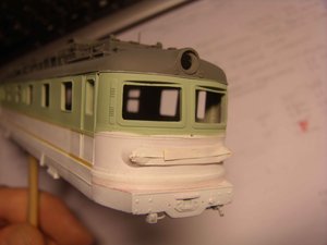

Снял некоторые маски, которые уже "отработали", вот чё получилось....
ощущенияя, :lol: как ребёнок, киндер открывающий :D
В некоторых местах стыки краски очень хорошие, а в некоторых виден торец, что огорчает, как ни старался всё равно он зараза виден :evil: ..
Повідомлень: 1438
Has thanked: 459 times
Вроде норм. Кистью подправишь и ок ;) я бы крышу в конце покрасил.

И я бы тоже крышу оставил напоследок. Даже с точки зрения удобства нанесения масок. Но в целом результат радует глаз. Колесики действительно аккуратненькие. Тональность цветов - дело спорное. Она может по разному выглядеть в зависимости от освещения, цветопередача камеры тоже может искажать. Да и на живых локах оттенки весьма разнятся. И по себе знаю - процесс раздевания от масок весьма интригующий момент , как рождение чуда.

Правка кистью может все испортить. Уж лучше наложить маски на некорректные места и поддуть аэром.
Сообщение Олег » 55 минут назад
Кисточкой не вздумай -испортиш такую красоту. Возможно при окончательном покрытии безцветным лаком переходы немного сгладятся.
