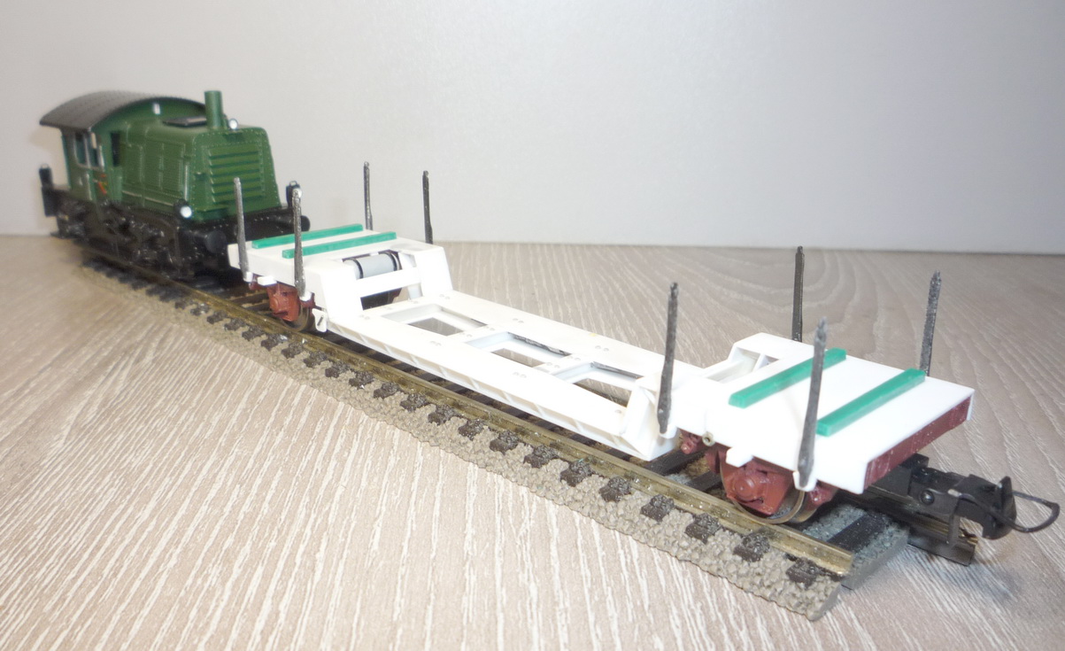

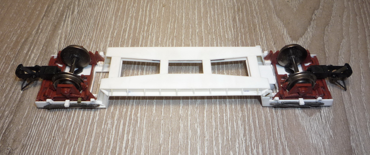

Понравилась вот такая платформа:

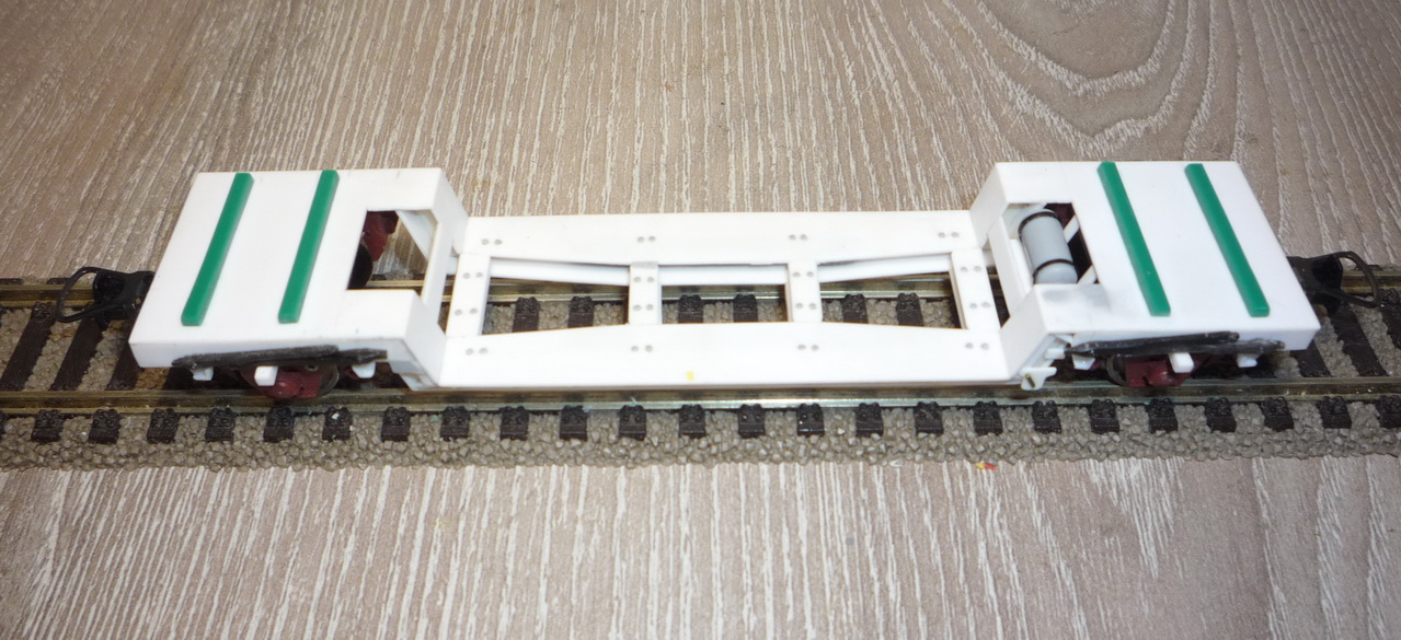

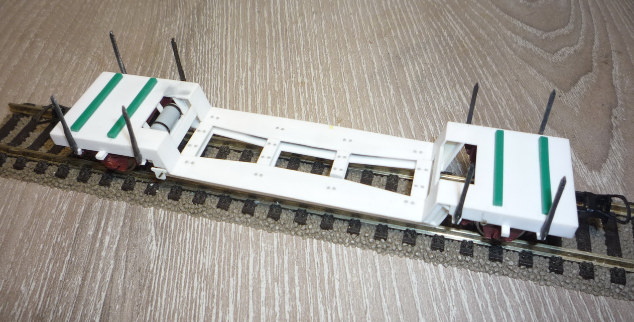

Модель выпускает Фляйш, но грубовата. Пока получается как-то так:
Ещё осталось выточить буфера (нестандартной формы), подножки, трубопроводы и в покраску. А вот с декалями, как обычно, проблема.

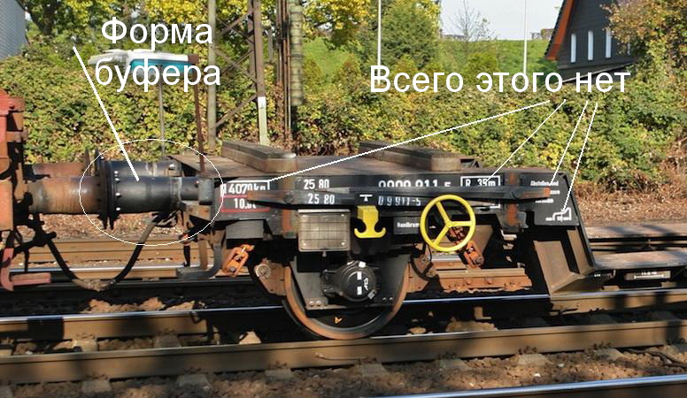

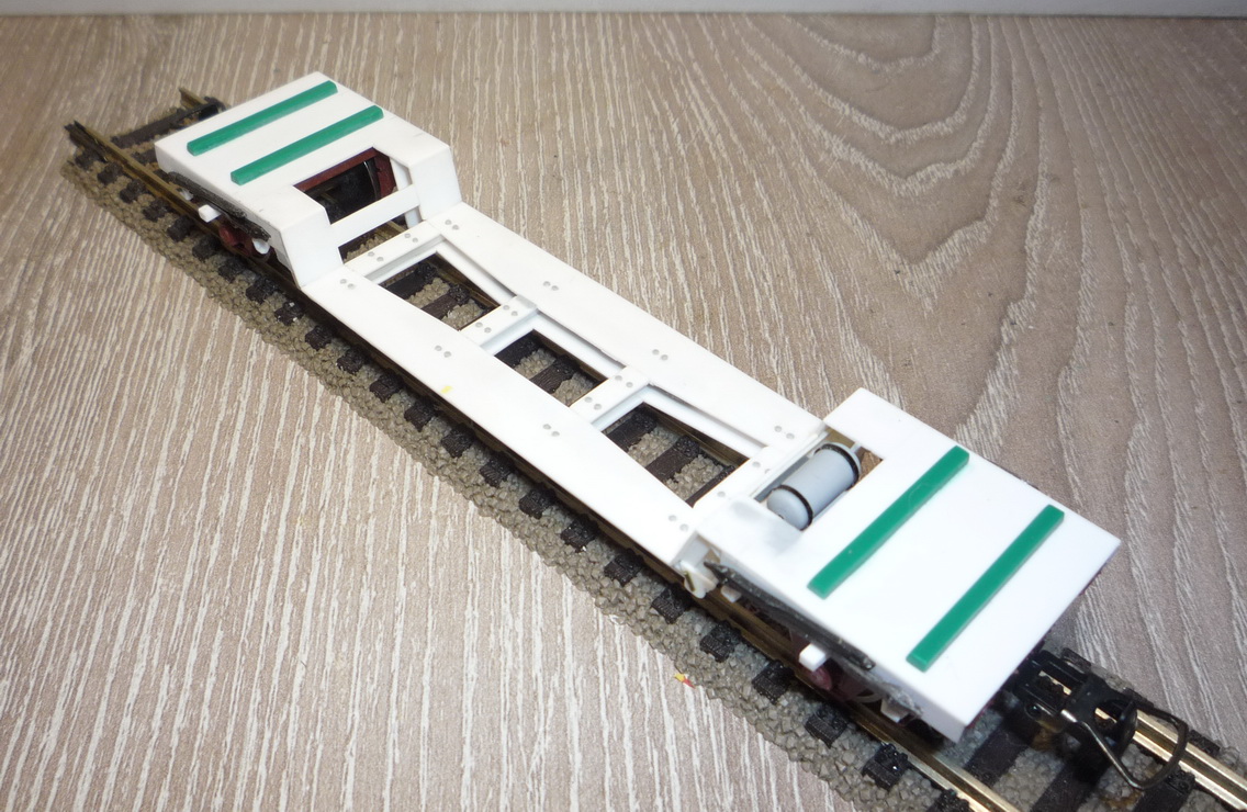

Ухты!Это спец вагон для перевозки маленьких локомотивов?Или я что то
путаю? :oops: Как производилась балластировка вагона?Где?
Что за буфера нестандартной формы?Современные что ли? :?
Также откуда дефицит декалей?Если их у нас на форуме даже продают... 8-)

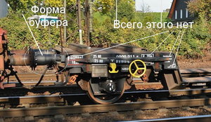

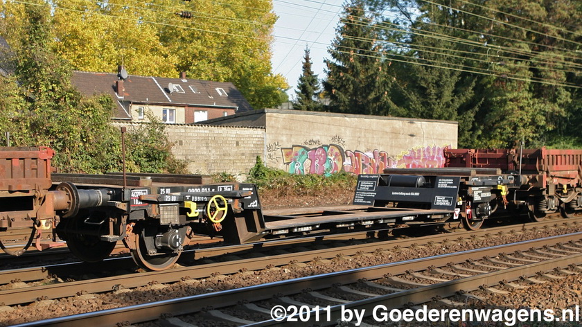

Stinky писав:Ухты!Это спец вагон для перевозки маленьких локомотивов?Или я что то путаю?
Не для локомотивов, просто платформа с пониженным рамой для крупногабаритных грузов. Локомотив не потянет, г.п. 25,5 тонн.
Stinky писав:Как производилась балластировка вагона?Где?
Вот:
ну и плюс груз какой нибудь сверху поставлю, типа такого:

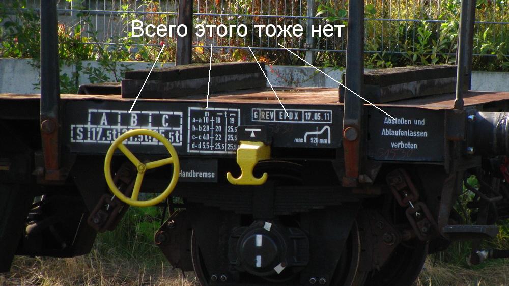

А деки и буфера:

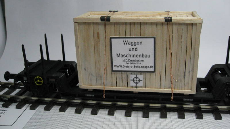

Njkz72 писав:...ну и плюс груз какой нибудь сверху поставлю...
С грузом будет вообще замечательно!
Платформа и так хороша, но фотография образца с ящиком особо убедительна.
