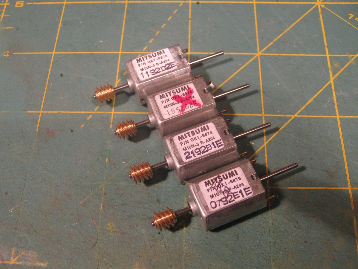

Если хотим пятиполюсный, то берём M15N-3 R-A204.
Другая маркировка при совершенно одинаковом внешнем виде может иметь трёхполюсный ротор.
Гамма двигателей наверняка разнообразна и могут быть другие варианты, но это то, что установил точно.
Проверил, маркировка именно M15N-3 R-A204 :)

Попробую и я испить из этой чаши... :roll:

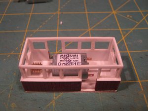

В качестве двигателя для больших локомотивов конечно не рассматриваю. Двигатель имеет диапазон рабочих напряжений 6-28v при весьма скромной мощности. Несложно предположить, что при 12v полную мощность не отобрать.

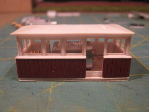

Полагаю, что применение найдётся в чём-то вроде этого.

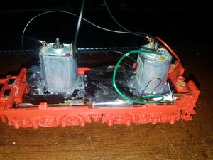

Была в моем распоряжении тележка безмоторная тележка от бр01, бр130 и т.д. старого пико. Решил, чтоб не портить родной механизм тендера бр 01, использовать эту тележку для экспериментов с этими моторами, подпилил тележку и собрал на коленке минут за 20 ради испытания вот такую штуку на фотографии. В итоге испытания прошли успешно, если тендер подгрузить для сцепления то тянет очень хорошо, я пробовал тянуть три платформы и два локомотива установленных на них БР130 и БР75 от старого пико и теперь хочу оставить эти моторы на постоянной основе, т.к. тяга приблизительно осталась такая же, но ход стал намного тише и плавнее, осталось теперь все разобрать и заново собрать, но аккуратно.

Интересный эксперимент.Не видел еще подобного.А видео в движении
можно сделать?(без музыкального сопровождения) :roll:

Сие творение уже разобрал... Теперь вот думаю как это все собрать научно). Задумываю еще, у меня есть колпары без шестерней от этой экспериментальной тележки, установить на них шестерни большего диаметра для снижения скорости и лучшей тяги , но тогда скорей всего придется немного подпилить днище тендера, а этого я делать не хочу, т.к. хочу чтоб все родное от БР 01 было нетронуто... В общем буду мозговать.

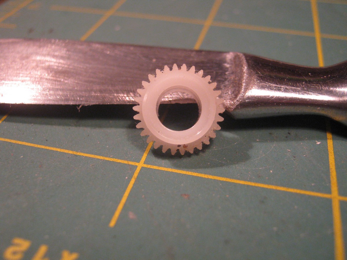

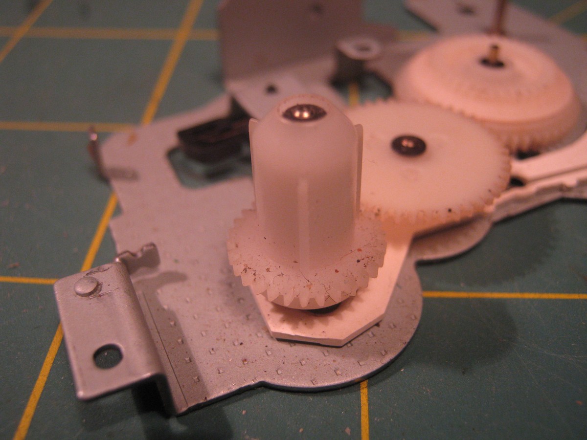

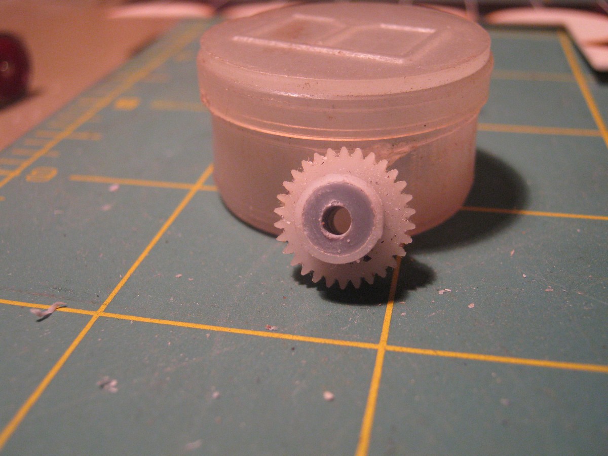

Двигателей этих на форуме уже порядочно накопилось. Был вопрос по шагу червяка и о подходящих шестернях. Сегодня занимался этим вопросом.
В моём случае подошло вот это.

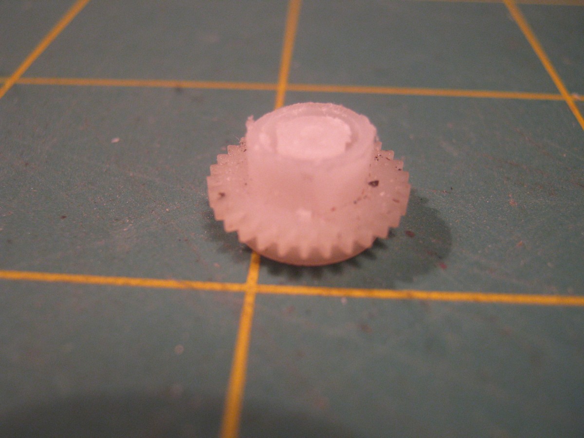

И диаметр подходящий, но после обрезки внутренняя часть выпала и задача несколько усложнилась.
Выбора не было. Вопрос решил.

Специально для Дениса и Юрия Александровича, собрал заново это безобразие и снял это все дело в движении, оператор с меня так себе, я бы даже сказал никакой. Фанера кривая, поэтому сцепление тендера с полотном плохое, а на ковре раскладывать не стал, т.к. потом буду долго и нудно колпары чистить от от шерсти своих котов). Я родные червяки вообще убрал и поставил от старого пико, а диаметр вала нарастил с помощью гибкой оплетки от провода методом термоусадки... в общем такой я суровый начинающий моделист :D . Если буду все-таки оставлять данную схему, то однозначно нужно ставить шестерни на колпарах большего диаметра, т.к. с этими моторчиками чуть дал газку и он уже мчится на сверхзвуковой, на максимум блок питания не выкручивал, еще нужно думать над грузом для тендера.

Очень интересная идея с двумя движками, правда :idea:
Сам неоднократно мечтал о переделке такого тендера, только все время побеждает одна идея (с одним движком и длинным валом с двумя червяками) Ну и само собой передача на колпары с промежуточной шестерней ;) Чуть не забыл :lol: и маховиков побольше :!:

ЮрСаныч вверху ведь все показал и рассказал.Механика от кассетного магнитофона. :roll:
