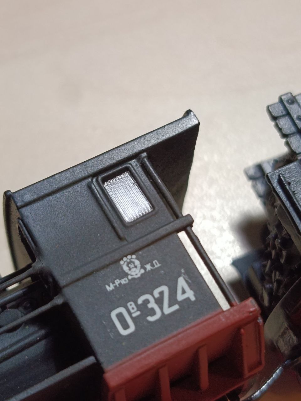

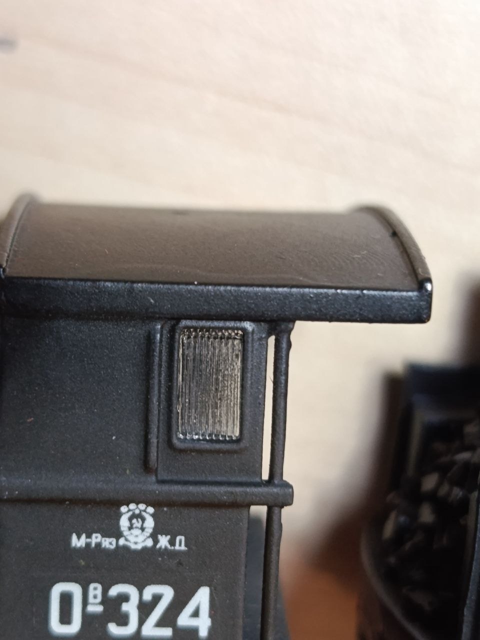

Сегодня результат небольших изысканий на тему можно ли напечатать стекла из пластика. В принципе можно, но если брать сопло крупнее, что б стекло было прозрачнее, то линия между полосами нанесения более заметная (что впрочем может быть полезно если надо сделать решетку на окнах или как на буферных фонарях ЧС-4т). Соплом поменьше эти линии вдвое меньше заметные, но их вдвое больше и стекло менее прозрачное. В целом наверное можно сказать что для небольших размеров сложной формы, круглых окон или линз, вполне рабочий вариант, но полноценные окна лучше дальше вырезать вручную, хоть там и примыкание по краям менее красивое
