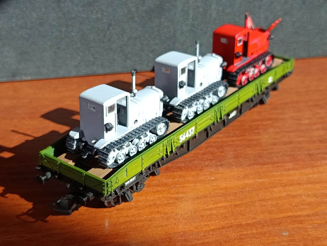

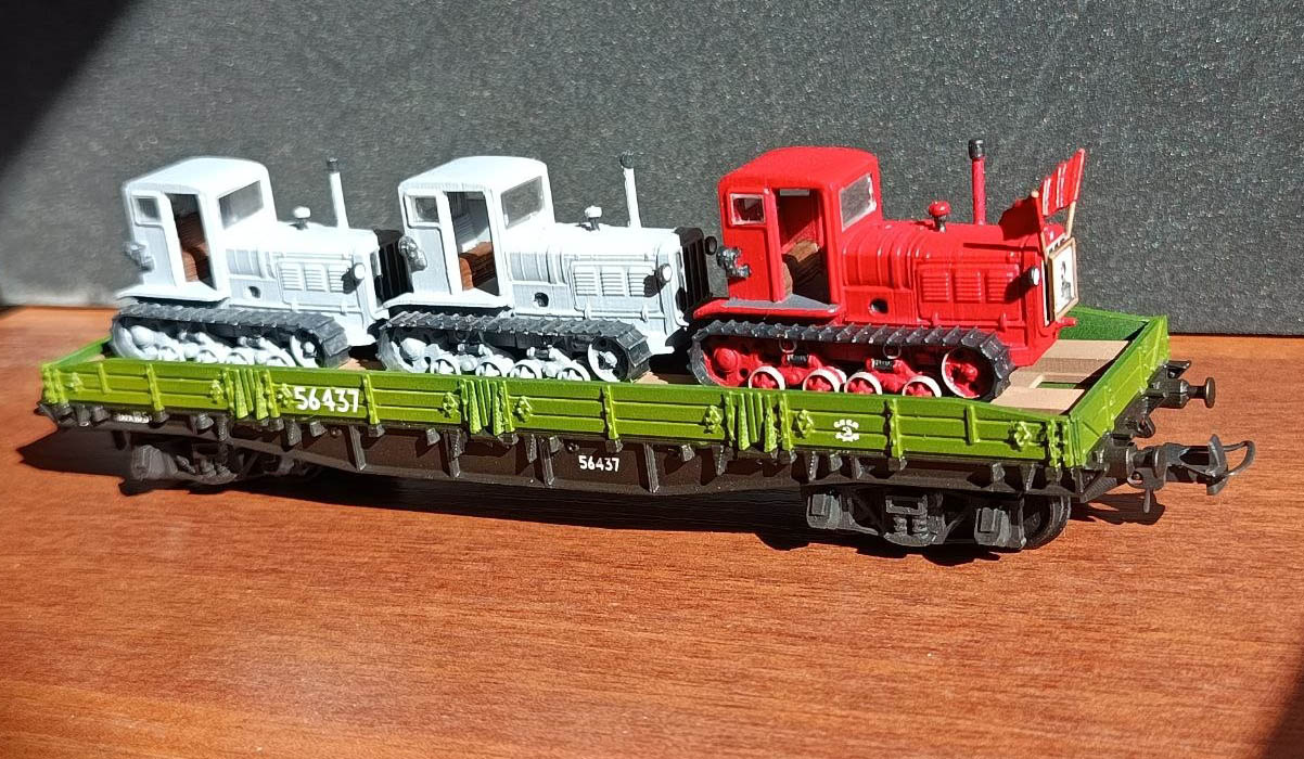

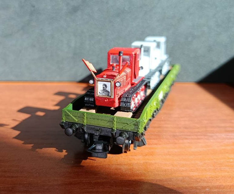

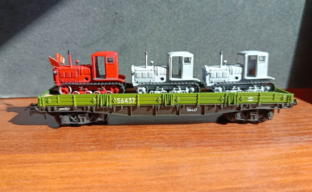

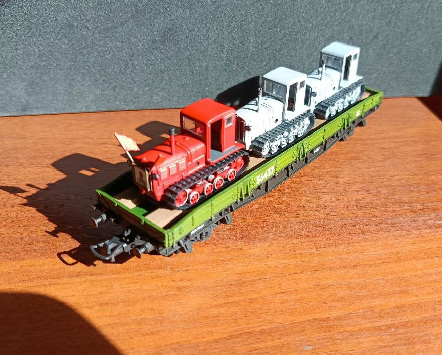

с тракторами закончил. Делать все одного цвета не хотелось, а все разными тоже не то. Поэтому пришла идея сделать парадный (допустим первый выпущенный, или 100й, или 1000й). В интернете увидел европейский паровоз украшенный цветочными гирляндами с флажками и появилась идея сделать 1 украшенный (тем более что я встречал такое в кинохронике) и 2 обычных

Re: "Подвижный состав. Ов, Су и другие"
Гарне історичне рішення ! Шикарне фарбування, Олекесіє!
Які фарби використовували?
Повідомлень: 432
Has thanked: 952 times
Been thanked: 1395 times
Повідомлення Aem »
PIKO_HO писав:
Сьогодні, 20:38
Дякую! Якщо про фарбу, то звичайна акрилова Rosa, вона дуже розповсюджена у канцтоварах, є і інші. Грунт акриловий Bosney у балоні. Ще гарні відгуки про Motip, але за моїми відчуттями він більш густий і лягає товстим шаром Розчинник з дистильованної води, ізопропилового спирту та 1-2 краплі гліцерину. Тільки фарбу треба не лінуватись фільтрувати (я використовую шматочок нейлонової жіночої шкарпетки, легко миється), бо частка засохшої з вінця банки, може забити аєрограф і легко зіпсувати модель. А от акриловий лак вже дорожчий - AK interactive сатиновий, бо дешеві часто псують модель. Пробував ще лак Vallejo, але може не пощастило з партією, він залишався трохи липким після висихання
