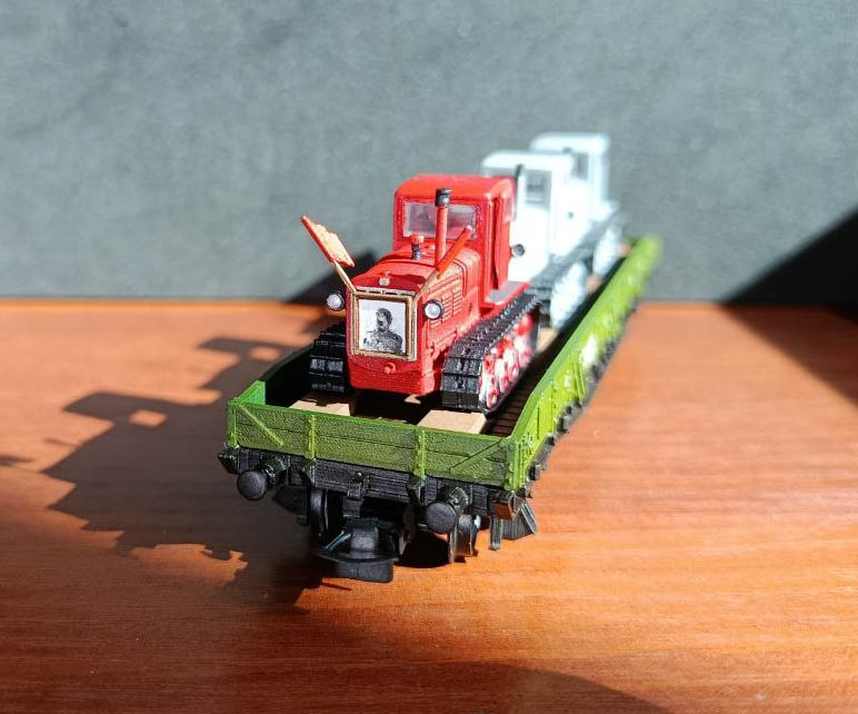

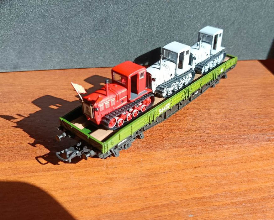

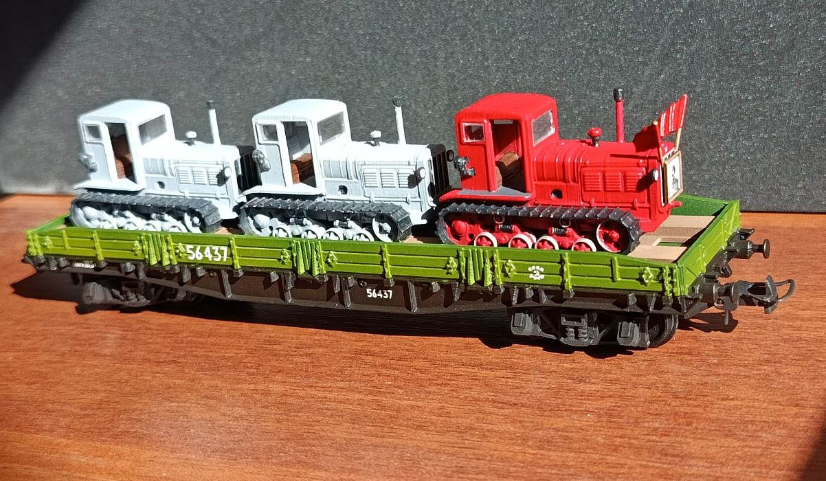

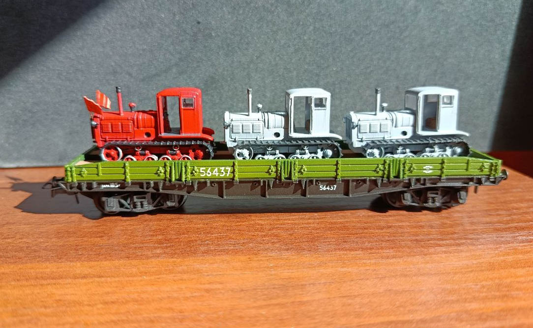

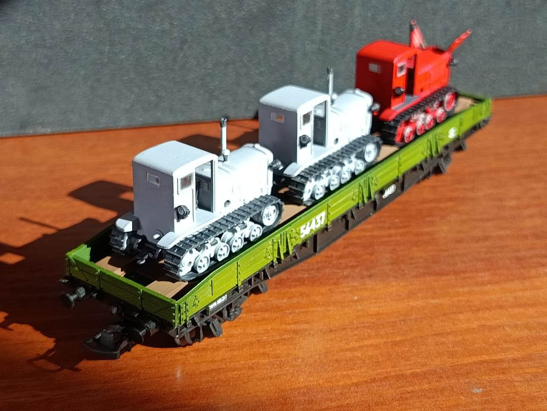

с тракторами закончил. Делать все одного цвета не хотелось, а все разными тоже не то. Поэтому пришла идея сделать парадный (допустим первый выпущенный, или 100й, или 1000й). В интернете увидел европейский паровоз украшенный цветочными гирляндами с флажками и появилась идея сделать 1 украшенный (тем более что я встречал такое в кинохронике) и 2 обычных
