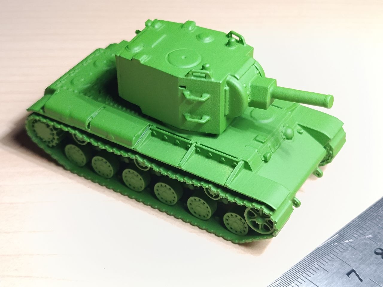

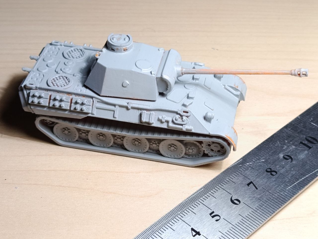

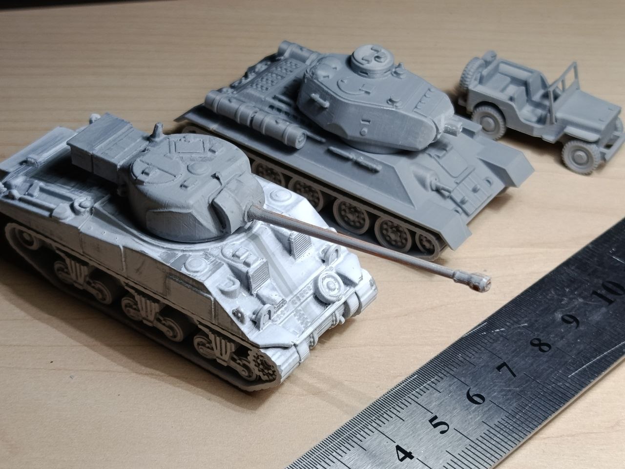

снова пост не про жд модели, а про эксперименты с ФДМ печатью. Скачал несколько простеньких моделей танков, поменял масштаб на 1\87 и попробовал попечатать разными типами филамента. КВ-2 напечатан из обычного PLA (у него башня чуть заплыла изза избытка зеленой краски). Все б хорошо, но температура плавления порядка 55 градусов, что напрягает. Ну и сам пластик вязковатый, шлифовать некомфортно. Пантера напечатана из PETG. Хорошо спаиваются слои и самая высокая прочность, но хуже пропечатываются детали и вообще хватает сложностей когда печатаешь мелочи (слой пластика не всегда успевает остыть например). Вот домики без проблем, они большие, слои застывают. Температура плавления порядка 65 градусов. Шерман Фаерфлай, Т-34-85 и Виллис напечатаны из HT-PLA. Это филамент с добавками (думаю что то типа пластики - фотополимерной глины. Запах похож), для закалки при 80-100 градусах в течении 30 минут. Там происходит кристализация и изделие будет выдерживать температуру от 125 градусов. Так же из плюсов, что материал хорошо режется и шлифуется, а не такой вязкий как чистые PLA и PETG. Из минусов - слои спаиваются довольно паршиво и есть риск отломать что то относительно тонкое, если оно торчит поперек слоев. К тому же из-за лобавок он не клеится дихлорметаном. В плане точности печати я б сказал ,что он пока лучший из пластиков, что я пробовал - детали самые четкие, слои меньше всего видно.

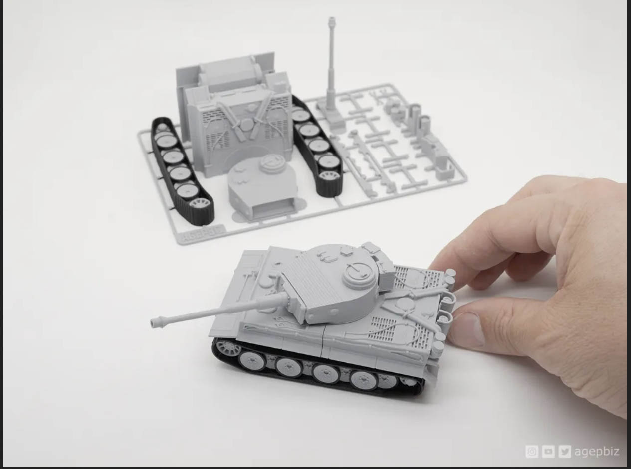

Опыт уже показал что для хорошей распечатки на ФДМ принтере критически важна правильная нарезка модели если печатается что то сложной формы. Я приложил фото типичного набора с Тигром. Любопытно что фотополимерный принтер наоборот не любит, когда детали плоско на плите, они присасываются к пленке и деформируются. Зато он легко печатает структуры сложной формы. ФДМ принтеру для этого нужны массивные поддержки как правило, которые часто тяжело удалить и вообще могут привести к браку
