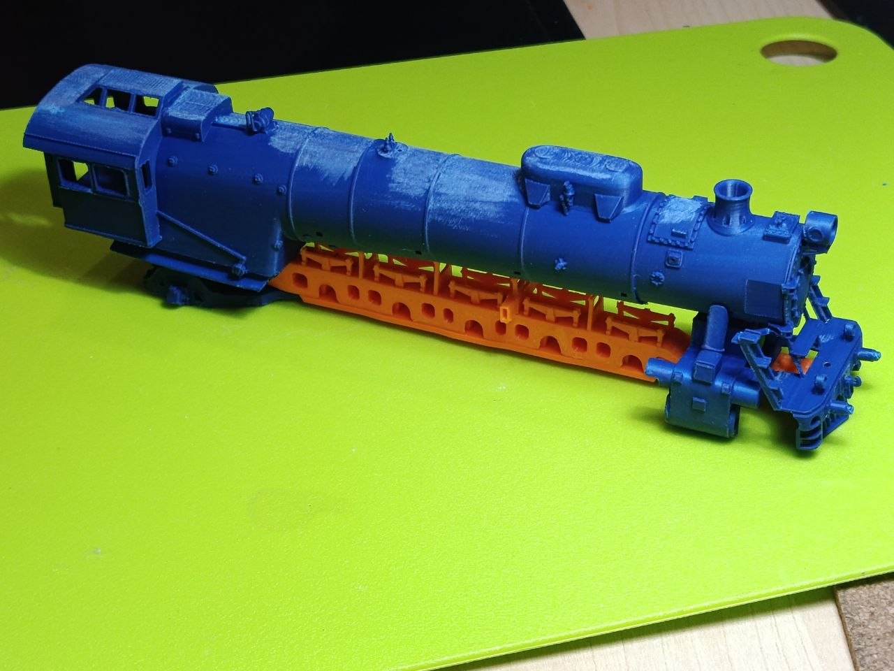

приехала катушка PLA и результат печати гораздо лучше в плане четкости деталей и удобства. Цилиндры вышли очень гладкими. Задняя тележка тоже в общем неплоха уже сейчас, но можно попробовать пару вещей изменить в печати, что б еще улучшить. Но уже по тому как есть, то похоже нет смысл печатать смолой, если PLA дает достаточный уровень деталей. А для нагруженных частей и колес брать PETG

На фото результаты выглядят весьма достойно. Если не знать, что PLA является биоразлагаемым материалом, то можно жить спокойно. А если знать, то следует учитывать, что через два-три года изделие может перестать быть...

интернет говорит что разлагается он разве что в промышленных установках с высокой температурой и бактериями. А в домашних условиях под краской с лаком простоит десятки лет. Впрочем как ведет себя фотополимерная смола со временем тоже пока никто не знает. Весьма вероятно что ПЛА со временем будет как обычный полистирол - становиться хрупким, что не очень критично. Я кстати, узнал недавно, что смола которой я печатал часть моделей, отчасти состоит из сои. Но за пару лет я не видел изменений. Разве что от неокрашенного вагона спустя 2 года откололись буксы когда я их отгибал - вероятно стали хрупкими (водорастворимая смола из воздуха тянет влагу без краски)

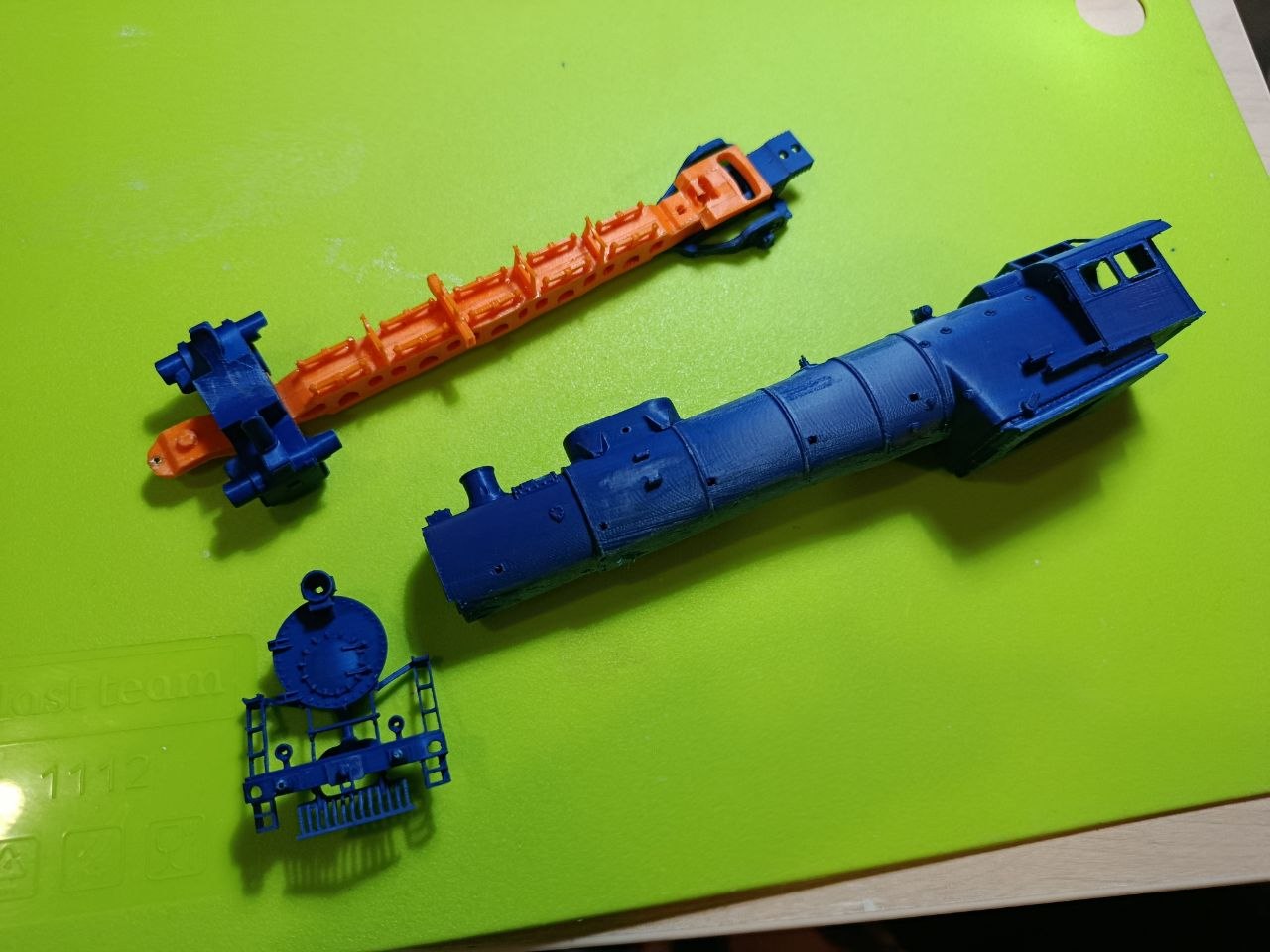

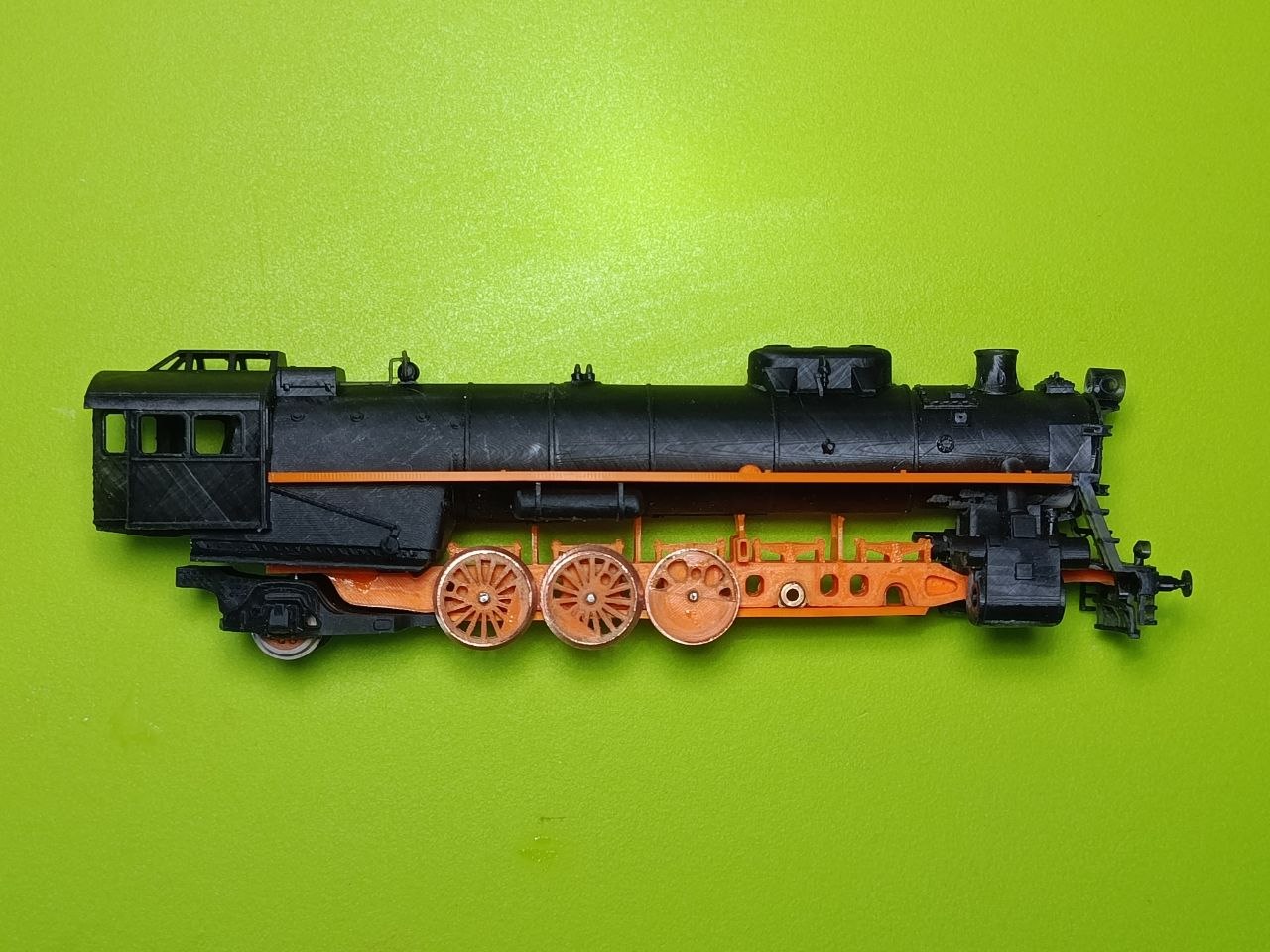

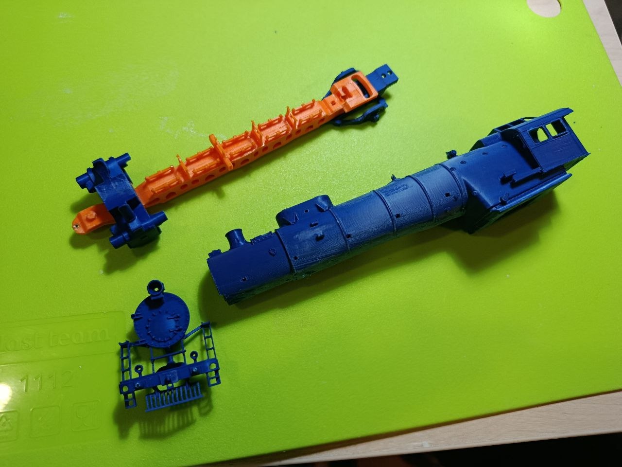

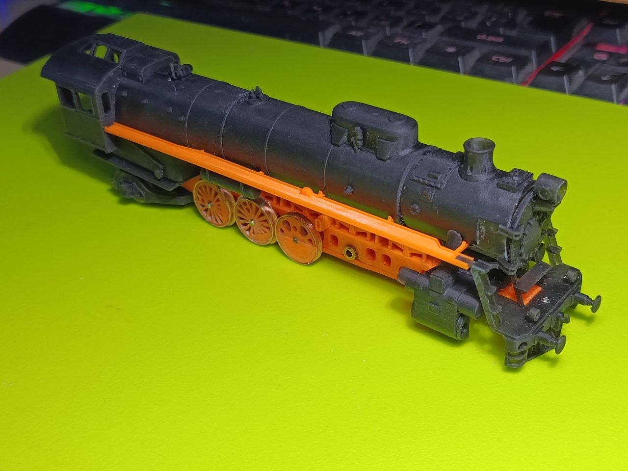

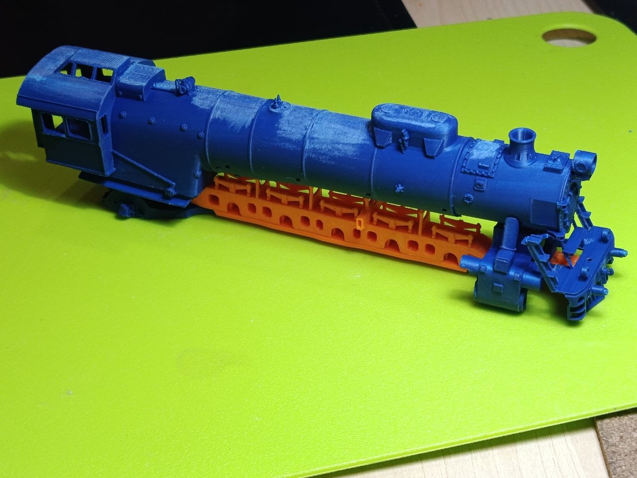

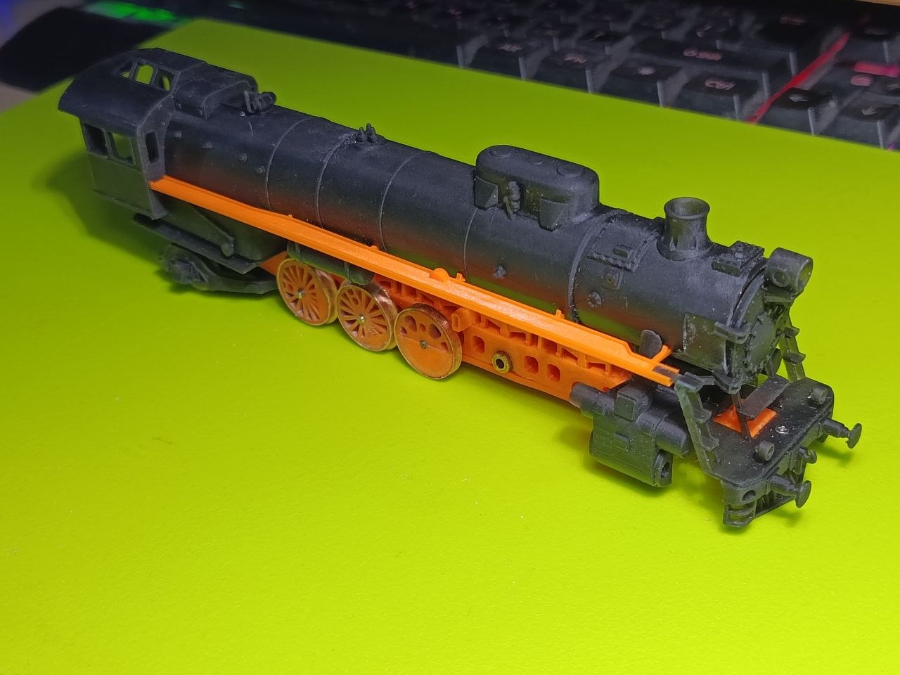

пока бросил попытки напечатать корпус ФД из PETG (Оранжевый). Не получается, слишком много брака. Из PLA (синий) без проблем, но меня не устраивает термостойкость. Вполне может быть ситуация что летом в коробке на солнце где то нагреется и котел деформируется. Потому вернулся к изначальному плану и сделал котел и детализированные части из инженерной смолы (черная). Пока собрано на сухую. Может в дальнейшем удастся подобрать тип PETG более подходящий или настройки, но ФД уже будет в таком виде. Тендер возможно выйдет напечать из PETG

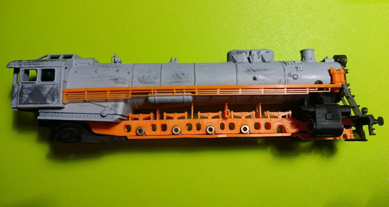

не то что б обновление по модели, скорее заметка по технологии тонких элементов.
На ФДМ принтере я уже пробовал соплом 0,4 мм печатать лесенки, вышло нормально, но чуть грубее чем из проволоки. Так вот соплом 0,2 мм уже можно делать толщиной примерно 0,3 мм и выходит аккуратно. На ФД трубки под палубой я на первый раз перестраховался и сделал 0,5 мм. Толщину слоя опытным путем подобрал, что надо от 0,1 мм для PETG (0,08 мм уже цепляется и тянется за соплом). То есть таким несложным образом можно делать достаточно прочные гибкие ажурные детали которые хорошо клеятся к пластику, в отличие от фототравления, к примеру
