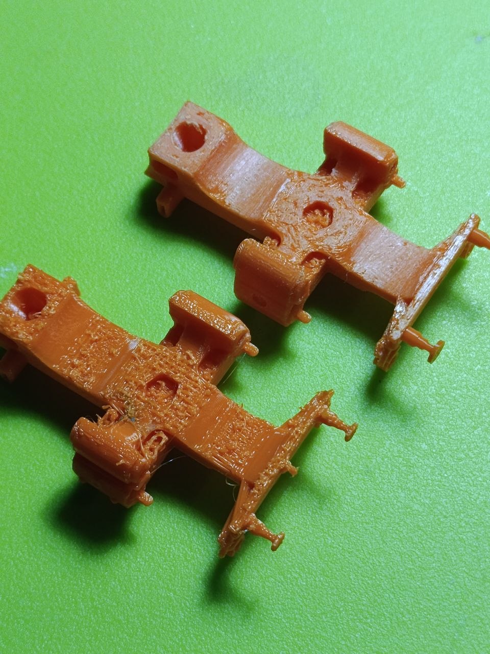

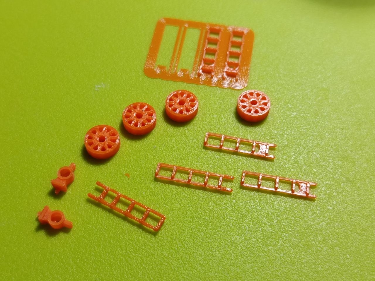

продолжаю знакомство с фдм принтером. Лесенки получились. Немного чуть менее ажурные, чем проволочные (там толщина порядка 0,5 мм), но гибкие и можно делать выступающие ступеньки. Еще 2 раза попробовал напечатать переднюю часть рамы Б одним куском (левая), и с отдельными буферами и фонарями (правая), что б оптимально расположить относительно слоев. С накладными деталями вышло гораздо лучше, правда ножка буферных тарелок хрупковатая и при ударе отвалится (буферы печатались вертикально и слои идут не вдоль, а поперек)

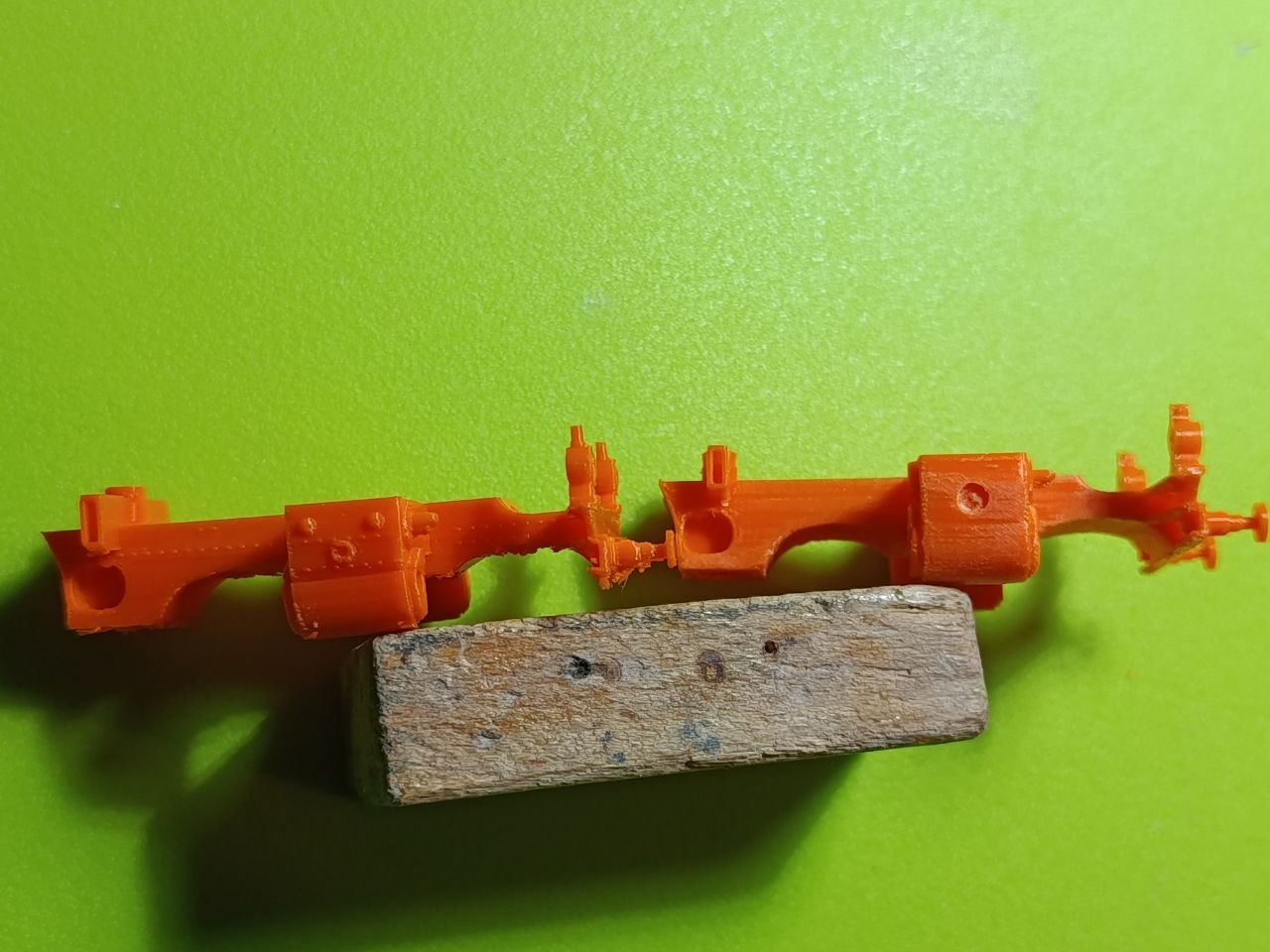

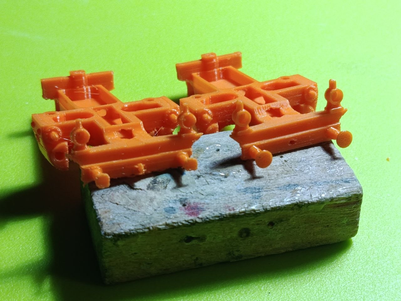

Так как у Б ведущие колеса отнесены довольно далеко от бегунков, это неизбежно создаст большой вынос тележки (а там цилиндры) если делать неподвижную раму. Потому решил сделать разрезную раму и ходовую фактически в виде двух тележек, что б минимизировать место. Надеюсь, небольшое смещение не будет влиять на работу ПРМ
