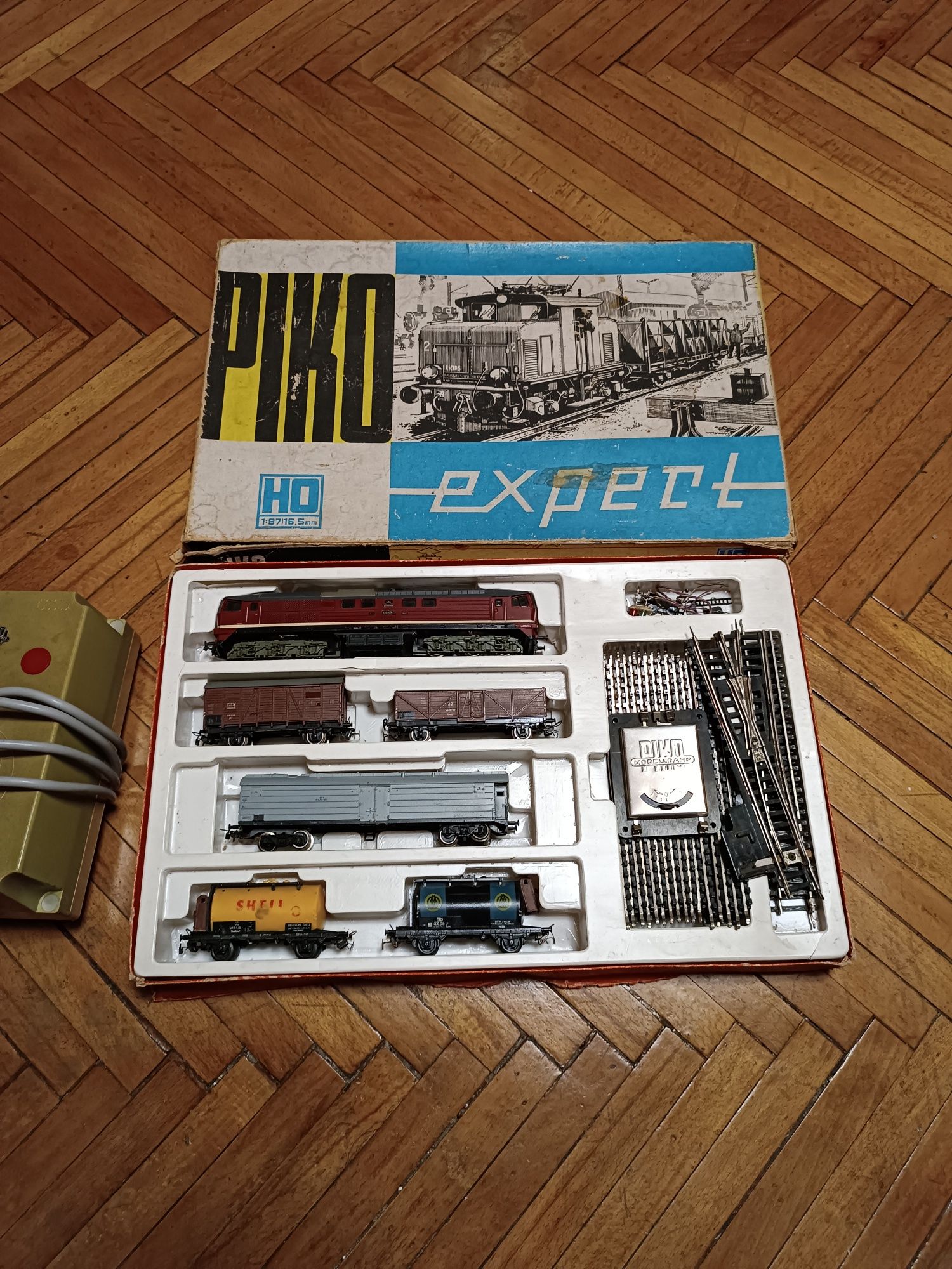

Очередное запиливание в легком виде.Посчастливилоь приобрести убитый стартовик
Пико Эксперт,с не менее убитыми вагонами.Всем известный,со 130м и ашхабадом. :roll:

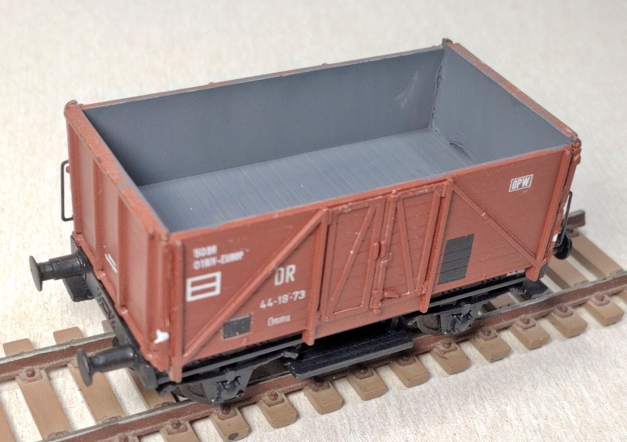

Третим был удлиненный полувагон,который пострадал от жизни больше всех.
Пришлось его совсем зарэкать в ранний прусский угольный вагон.Не тормозной.По мотивам. :roll:
А он к чьей ж/д администрации принадлежал изначально? Серый цвет внутри от оригинала?
Повідомлень: 6245
Has thanked: 1427 times
Been thanked: 3036 times
Re: Рукоблудство Stinky
Принадлежал ж.д.ГДР.Полувагон из такого набора.
Так,серый цвет был и в оригинале.

Знімок набору то з тирнету.Бо мій в значно гіршому стані.Від 130го тікі кузов.

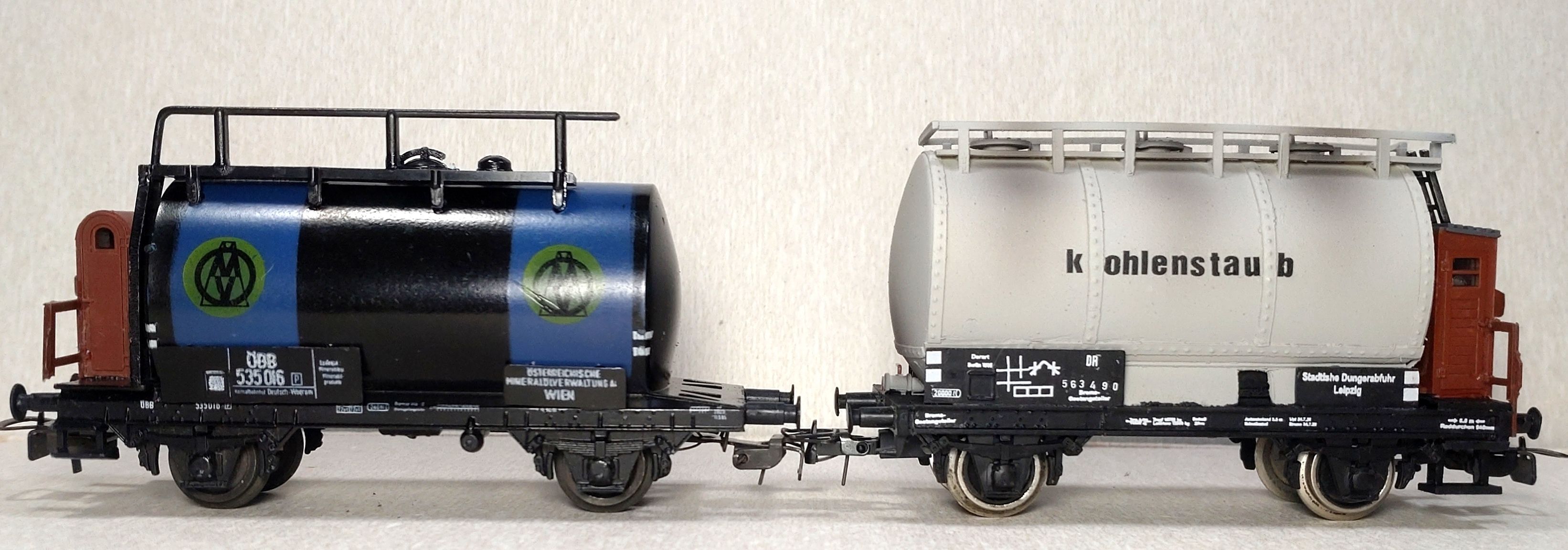

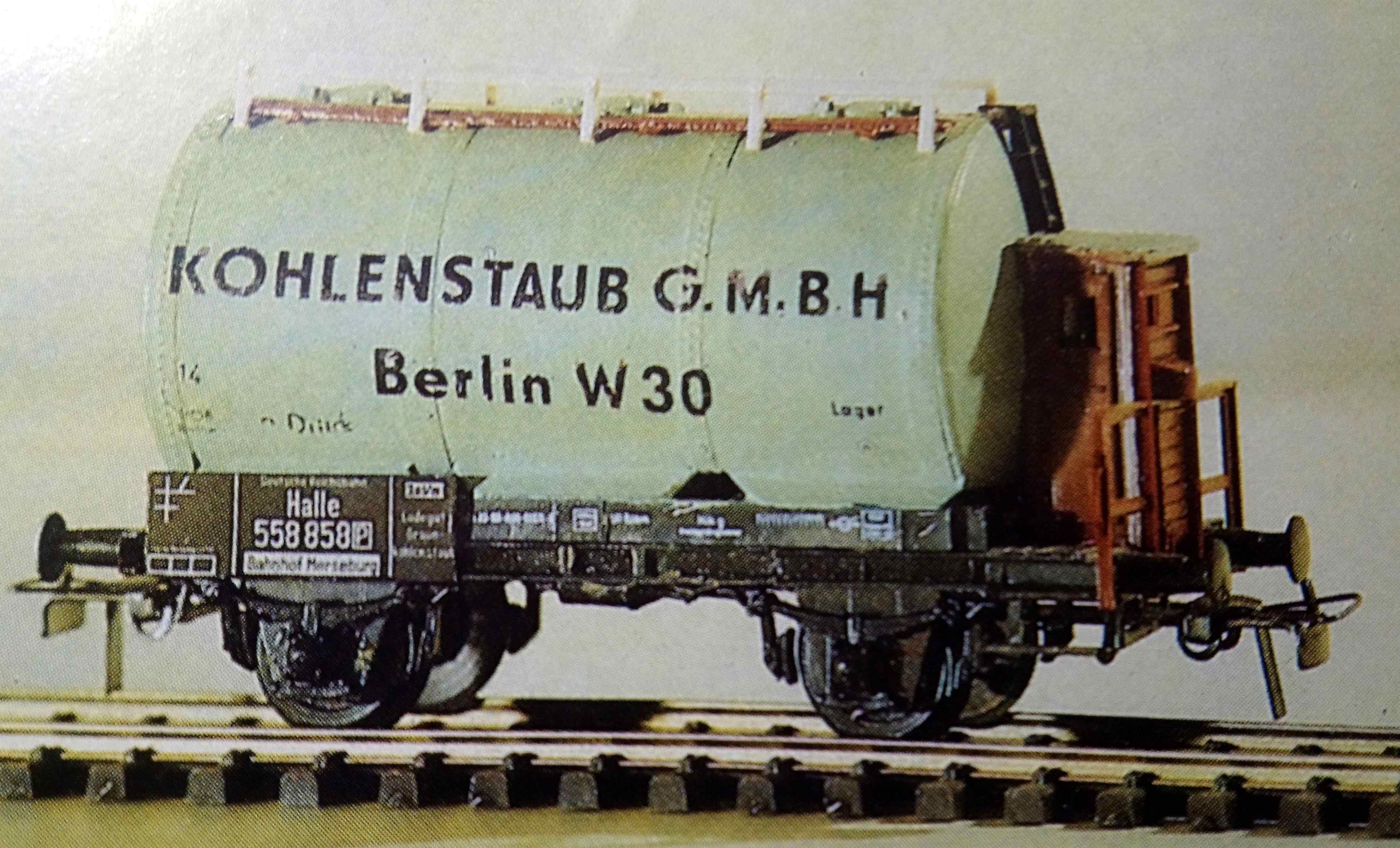

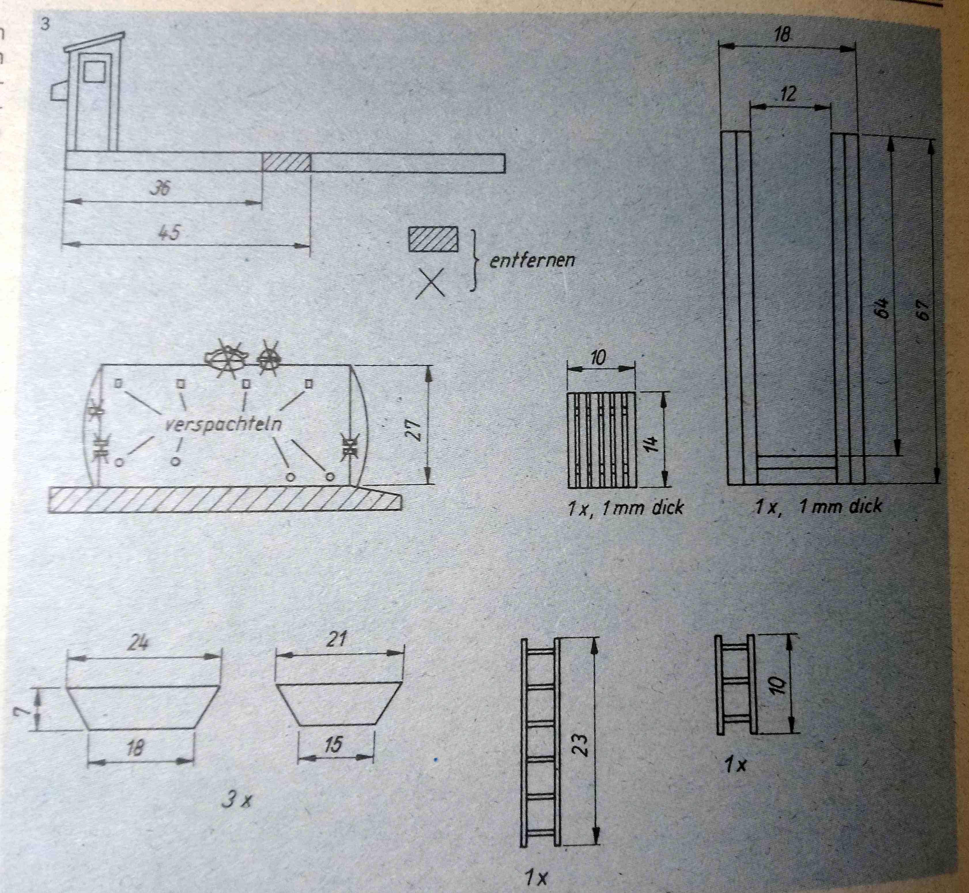

Итак история трупа желтой цистены "Шелл" от старого Пико получила такое продолжение.
Послюнивая античные журналы типа "Modell eisenbahner"наткнулся на интересный запил
древними гансами вагона для перевозки угольной пыли.Там основным донором служат
аккурат двухосная цистерна и рама от другой двухосной цистерны.
После работы резаками и напильниками получил такой результат.К уровню Бравы
и прочих чрезмерных детализаций не стремлюсь.Главное что бы было прочно и надежно. :roll:
Плюс хотел что бы получилось как в прошлом веке. :lol:
Вагон получился выше и короче донора.Сравнительные фоты с тоже пылеугольником и простой цистерной.
Всем спасибо.

А какой номер это журнала? А то все и не пересмотришь.
Повідомлень: 3980
Has thanked: 1043 times
Been thanked: 1169 times
Цікавий вагон, оце корисна штука - ті старі журнали... недорогі донори, і такий вагон можна зробити!
А напис на котлі по букві набирав чи десь були деки? :?

Теж таке питання виникло. Схоже, що текст набірний.
Саме так,по лiтерно,з взагалi iншого тексту вирiзав.
Я наразi так и не згадаю,треба всi знову слюнити.Знайду напишу.

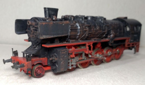

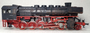

Небольшой спазматический запил. 8-)
Отсутствие светы не может остановить тех у кого есть муза(без стрингов).

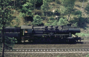

И так из бренных останков паровозов Пико\Гутз 52 и склейки Ревелл BR50 решил
родить Кригслок BR50UK.Естественно что в ливрее ГДР.
Немного о прототипе по ссылке.
https://www.dampflokomotivarchiv.de/ind ... n=portrait
Пока то что получилось.В основном голова.Накладные детали еще не все устаканены,потому
как труд остановился отсутствием моторного тендера.Из донорских есть немного не корректный
от Ревелл.Но делать каталку безмоторную мне не интересно.Продолжу когда подвернется
тендырь или моторная группа от него. :roll: Лок немного состарил,т.к. по фото прототип весьма
замурзан.
Тоесть дали будэ...

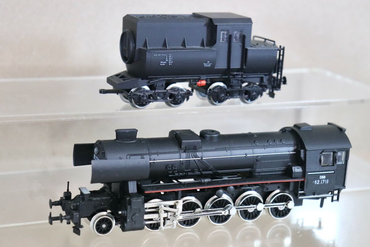

Hockenheim
Повідомлень: 395
Имя: Віталій
Звідки: Червоноград
Has thanked: 324 times
Been thanked: 62 times
Повідомлення Hockenheim »
Трансмісію тендера можу запропонувати стару від свого піко 01.5. Така, як в піко люськи. Також можу запропонувати кабінентентер свого кіта італері для запилу ванного кабінентендера, вони використовувалися з австрійськими Br52 в OBB.
Повідомлень: 6245
Трансмиссия от тендера Пико да, подойдёт. Италери кабинет тендер только под перепил, с вырезом будки,ибо такие тендера в ГДР не применялись. У прототипа коробчатый тендер т26 без ветрового фартуха.
