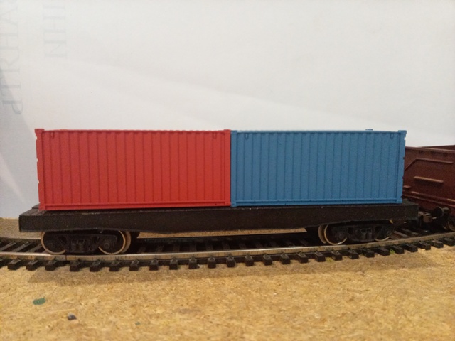

P.S Контейнер, кстати, нашего литья. :D

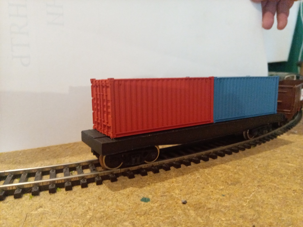

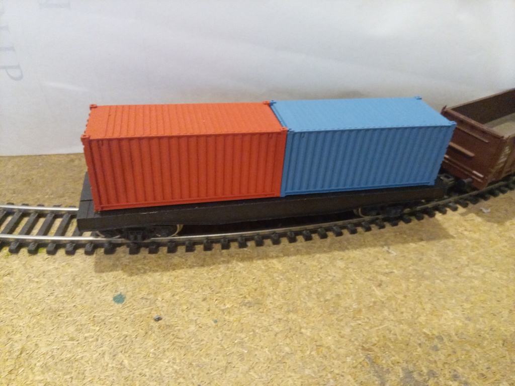

Потихоньку двигаемся дальше. Стоит вопрос - надписи делать тампопечатью или декалями?
P.S Платформа упрощена, мелких деталей на данной версии нет.

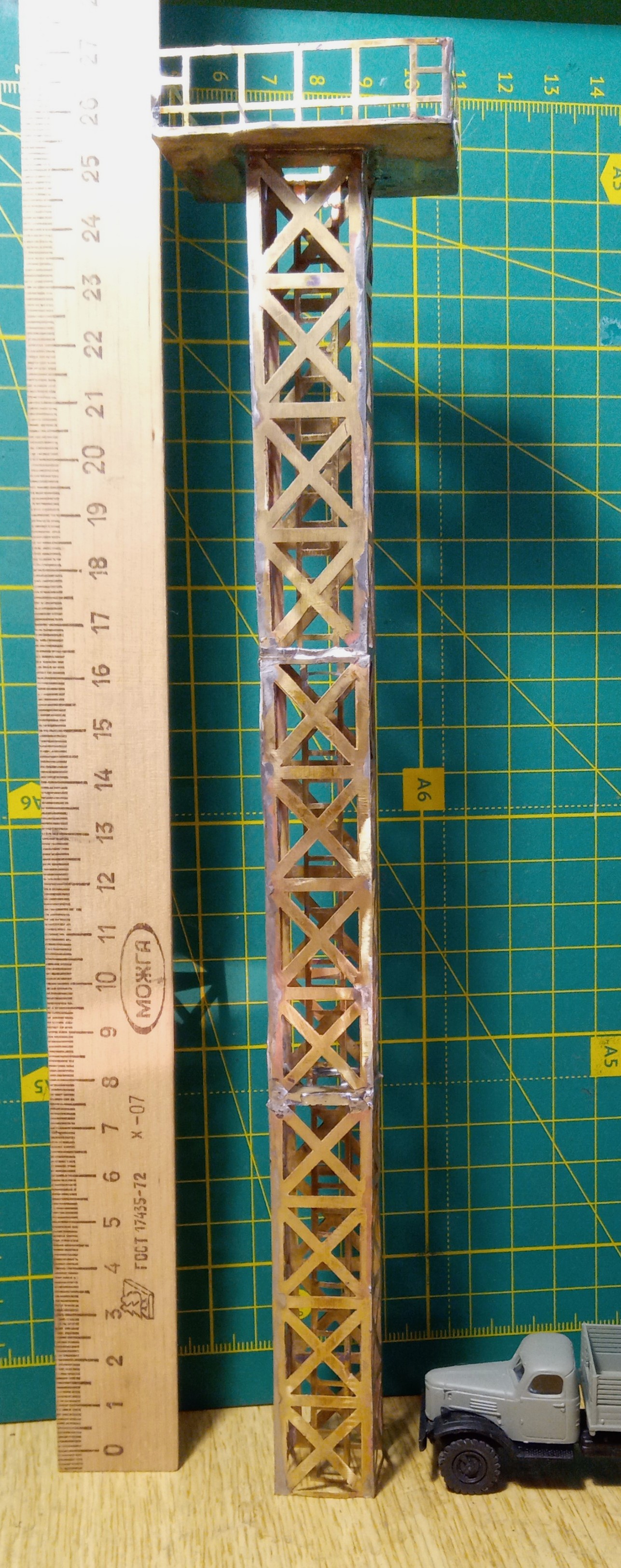

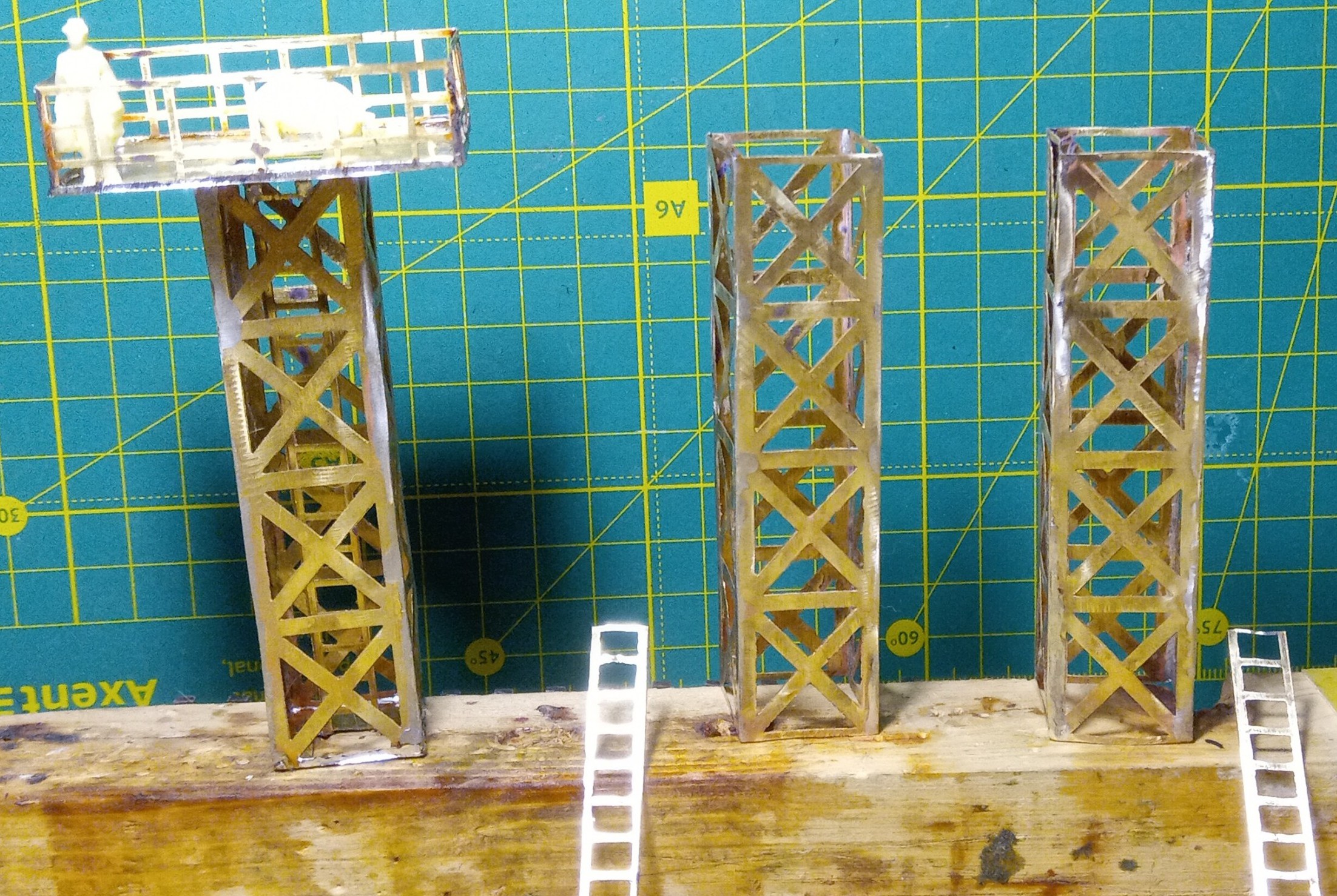

После дня работы рождается мачта освещения станции. Сегодня собрал, дело за прожекторами и в покраску
