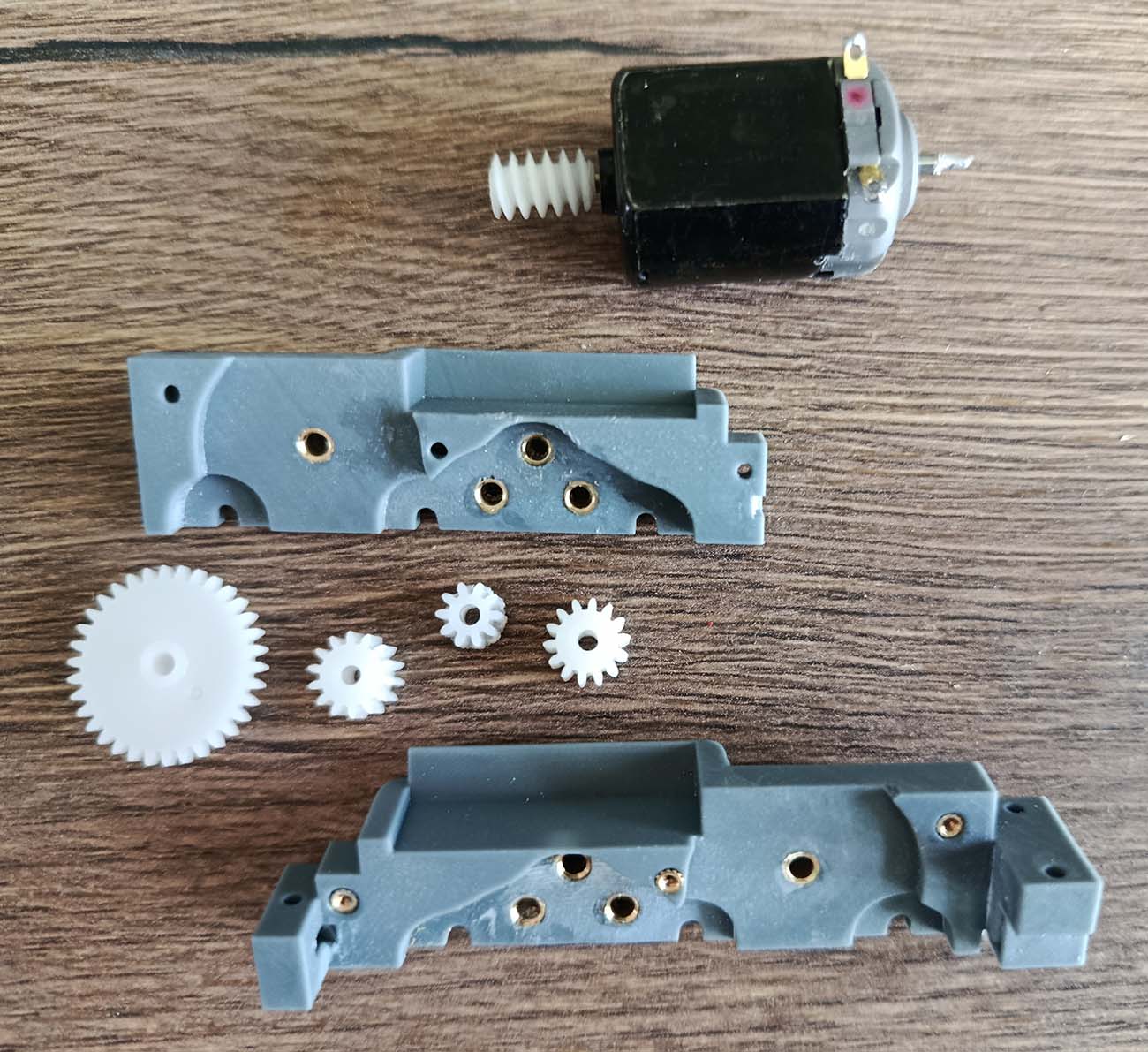

Начал делать СО19 конденсационный, в этот раз начав с тендера. Так как компоновать пришлось с карданами, то попробовал конструкцию кардана как делала на Ин и вернулся к пружинной. Двигатель тут работает вчетверо быстрее, чем там готовый мотор-редуктор и кардан из трубочки слишком вибрирует. Зато благодаря чуть большей длине, пружины меньше выгибает и меньше нагрузка. Надеюсь только кто не треснет через час работы. Шум чуть больший конечно, чем в конструкциях где двигатель напрямую вращает шестерни, но вроде приемлемый, понятнее будет в самом конце

Тендер я все таки переделал под 2 двигателя в тележках, минимально модифицировав уже изготовленные. Они правда вдвое более высокооборотные и придется что то делать с этим, что б товарный паровоз не носился как пассажирский, но зато значительно меньше шума. Впервые попробовал использовать в паровозе китайские бронзовые втулки на оси, пока вроде без особых нареканий, правда придется что то сделать, что б прижимная пластина снизу одинаково плотно прилегала ко всем втулкам, без зазоров

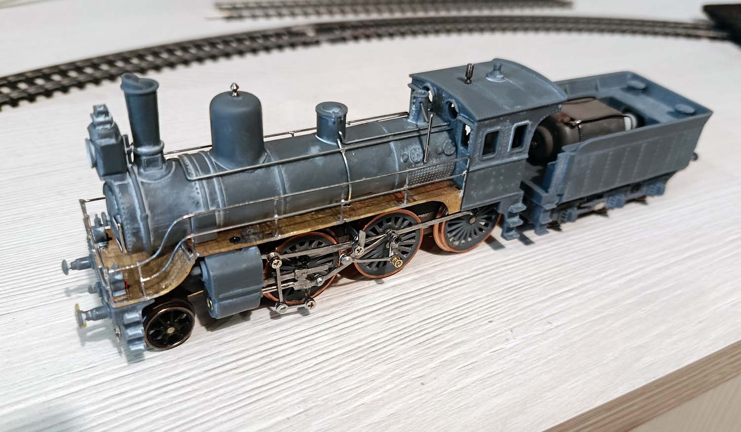

Одной из первых моделей что я делал был Су. С наработкой некоторого опыта стало понятно, что его сделать можно было гораздо лучше, чем я и занялся. В частности исправлен масштаб, прозрачные колеса, тендер без поворотных тележек с 1м нормальным пятиполюсным двигателем и адекватной скоростью (конструктивно почти такой же как далал на Эм и Фите), и сцепка с тендером крепится к поводку поддерживающей колпары, что должно улучшить прохождение кривых. Не обошлось без мелкой ошибки и высота над рельсами выше на 2мм, что впрочем не так заметно. В этот раз запланировано освещение и дополнительный токосьем в паровозе

Доделал Су. По ссылке пара видео как ездит https://drive.google.com/file/d/1sJ3LpL ... sp=sharing https://drive.google.com/file/d/1rV-O81 ... sp=sharing

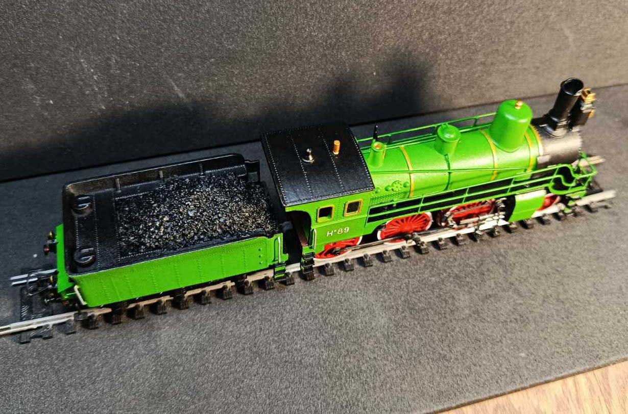

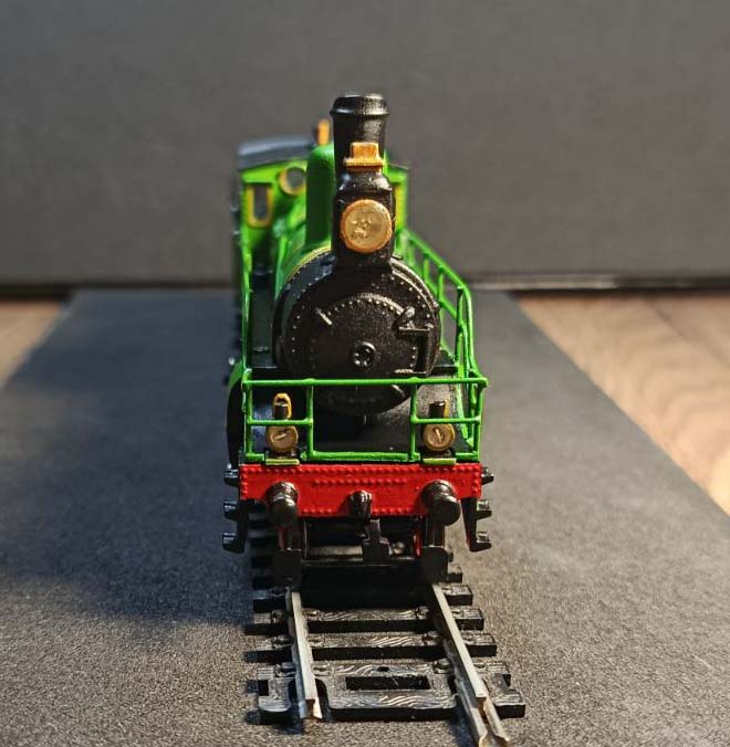

Пополнил свою небольшую коллекцию пассажирских локомотивов паровозом серии Нв. По ссылке на гугл диске как ездит. Токосьем с тендера и 2 коллпар паровоза. Свет в сторону движения
https://drive.google.com/file/d/1vkFOZM ... sp=sharing

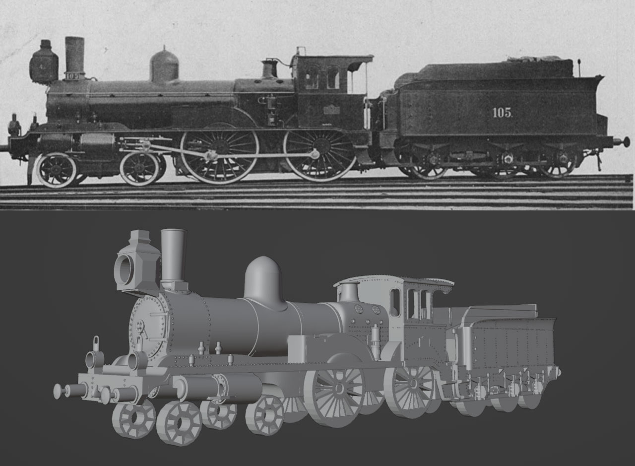

Следующим будет паровоз Пб с номером 105, построенный в Одесских мастерских. Неоценимую помощь с которым оказала тема у нас на форме, в которой оказался кусок чертежа с указанием ширины будки, так как никаких других данных о ширине я не нашел в интернете
