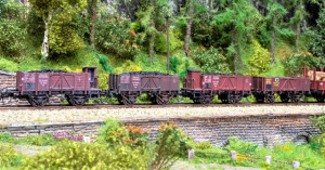

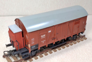

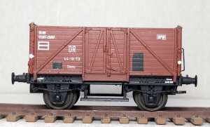

Очередное запиливание в легком виде.Посчастливилоь приобрести убитый стартовик
Пико Эксперт,с не менее убитыми вагонами.Всем известный,со 130м и ашхабадом. :roll:
Первым пошла австрийская бочка.Косметика сохранилась хорошо,поэтому подлежала
восстановлению.

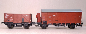

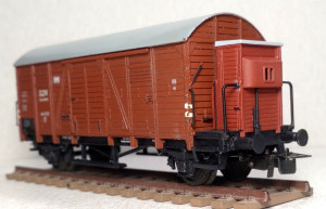

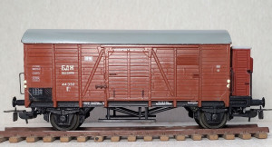

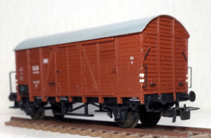

Вторым пошел крытый вагон Болгарских жд.Рама его пострадала больше,поэтому пришлось
вырезать из него тип Gms30.Что разнообразит коллекцию.

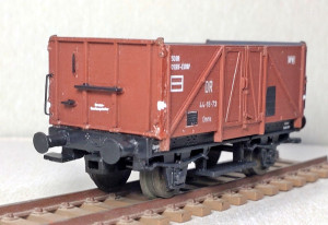

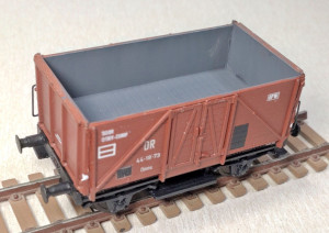

Третим был удлиненный полувагон,который пострадал от жизни больше всех.
Пришлось его совсем зарэкать в ранний прусский угольный вагон.Не тормозной.По мотивам. :roll:
Оба реанимашки в деле.

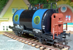

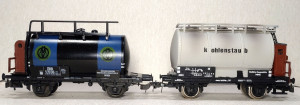

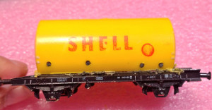

Четвертый вагон желтая бочка "шелл",точнее все что от нее осталось в процессе.
Дали будэ...
А он к чьей ж/д администрации принадлежал изначально? Серый цвет внутри от оригинала?
Повідомлень: 6422
Been thanked: 3653 times
Re: Рукоблудство Stinky

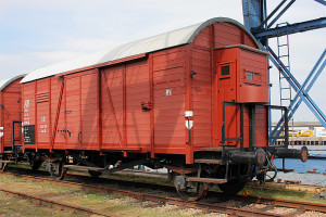

Принадлежал ж.д.ГДР.Полувагон из такого набора.
Так,серый цвет был и в оригинале.
Класс, особенно Gms30 - это отлично!

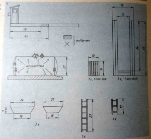

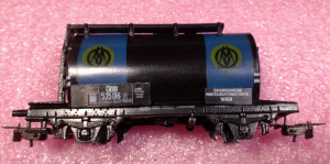

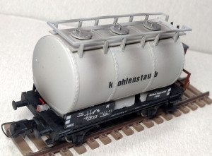

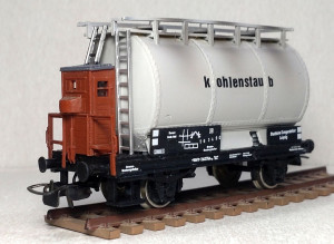

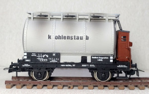

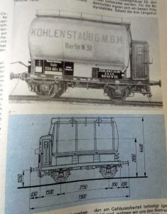

Итак история трупа желтой цистены "Шелл" от старого Пико получила такое продолжение.
Послюнивая античные журналы типа "Modell eisenbahner"наткнулся на интересный запил
древними гансами вагона для перевозки угольной пыли.Там основным донором служат
аккурат двухосная цистерна и рама от другой двухосной цистерны.

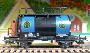

После работы резаками и напильниками получил такой результат.К уровню Бравы
и прочих чрезмерных детализаций не стремлюсь.Главное что бы было прочно и надежно. :roll:
Плюс хотел что бы получилось как в прошлом веке. :lol:

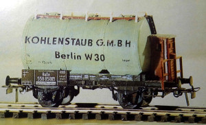

Вагон получился выше и короче донора.Сравнительные фоты с тоже пылеугольником и простой цистерной.
Всем спасибо.
Повідомлень: 616
Has thanked: 1336 times
Been thanked: 463 times
Гарна, штучна робота, Денисе!
Повідомлення Njkz72 »
Классно получилось!
А какой номер это журнала? А то все и не пересмотришь.
Has thanked: 1204 times
Цікавий вагон, оце корисна штука - ті старі журнали... недорогі донори, і такий вагон можна зробити!
А напис на котлі по букві набирав чи десь були деки? :?
Sascha
Повідомлень: 352
Имя: Олександр
Has thanked: 1113 times
Been thanked: 718 times
Повідомлення Sascha »
Теж таке питання виникло. Схоже, що текст набірний.
Повідомлень: 6422
Muton писав: ↑
05 вересня 2025, 22:01
Саме так,по лiтерно,з взагалi iншого тексту вирiзав.
Я наразi так и не згадаю,треба всi знову слюнити.Знайду напишу.

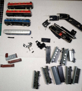

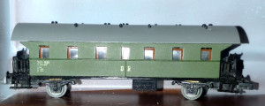

Не совсем рукоблудство,скорее реанимация жмуров. :roll:
Посчастливилось приобрести у камрада немного битков эНки.Большую часть удалось поставить в строй.

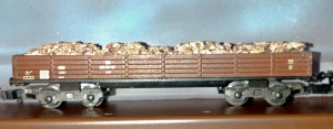

В основном вагоны быстро удалось восстановить.
Из них особенно понравились эти экземпляры.Жаль нету книги по немецким грузовым вагонам.
Вопрос к знатокам,был вообще такой полувагон?

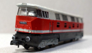

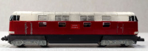

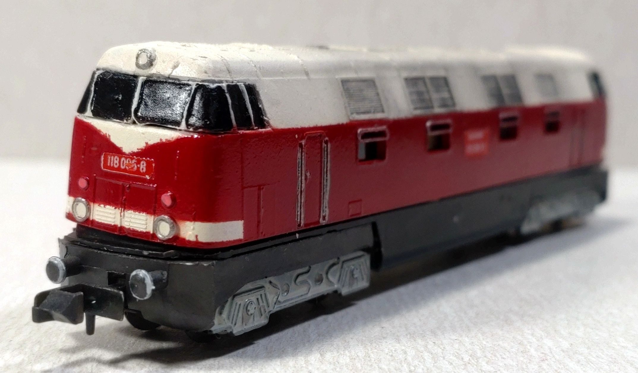

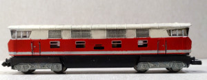

По локомотивам немного сложнее.Из всех корпусов восстановлению подлежало всего два.
И те пришлось перекрасить.Остальные безнадежные.Также по рамам и ходовым частям
много чего не хватает.Поэтому ходовой пока только один. :cry:
