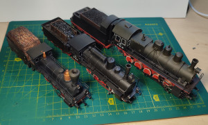

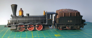

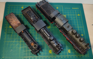

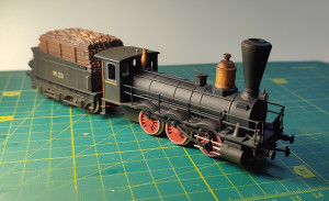

Товарная Трёхпарки завода Борзиг и ее сравнение по размерам с Ов и Эм. Свет только спереди, ток с 5 колпар. Двигатель от кошачьей игрушки с лазерной указкой, но ездит хорошо

Fantastic AEM! Good job. What resin did you use?
Повідомлень: 480
Has thanked: 1029 times
Been thanked: 1632 times
Повідомлення Aem »
Matitom писав: ↑
27 листопада 2024, 14:24
Thank you! Anicubic water wash tesin+. I like that it is easy to wash off and you don't need to use alcohol. In general, I printed everything with different anicubic resins and didn't notice much of a difference, except for different exposure times.

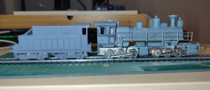

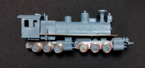

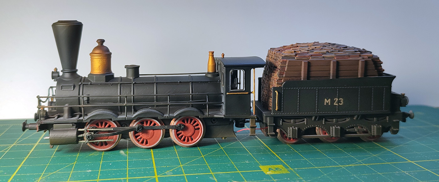

Паровоз Фита понемногу обретает форму, но у меня вопрос - какое у него отопление? В описании не встречал, а труба какая то специфическая, похожа на дровяную. Половины сделал обе поворотные, у прототипа задняя была закреплена. Колеса полуизолированные, что б не делать трущиеся контакты - 2 комплекта ПРМ и так будут создавать приличное сопротивление движению

О! Родственник MAV 651 :)
Ну или как минимум - одноклассник

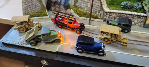

снова вернулся к микромакету, как то забросил его. В разное время для декорирования сделал пару Газ А, самосвал газ-АА, пожарку на базе газ АА пмг-1, и вот на днях напечатал и загрунтовал пару катков на базе трактора Коломинец-1. Разработка моделей моя

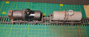

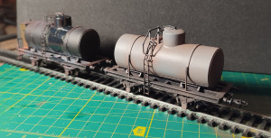

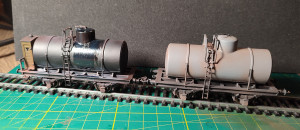

разбавил коллекцию локомотивов парой советских бочек 30х годов

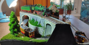

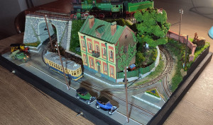

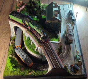

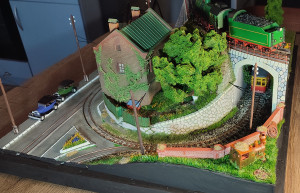

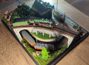

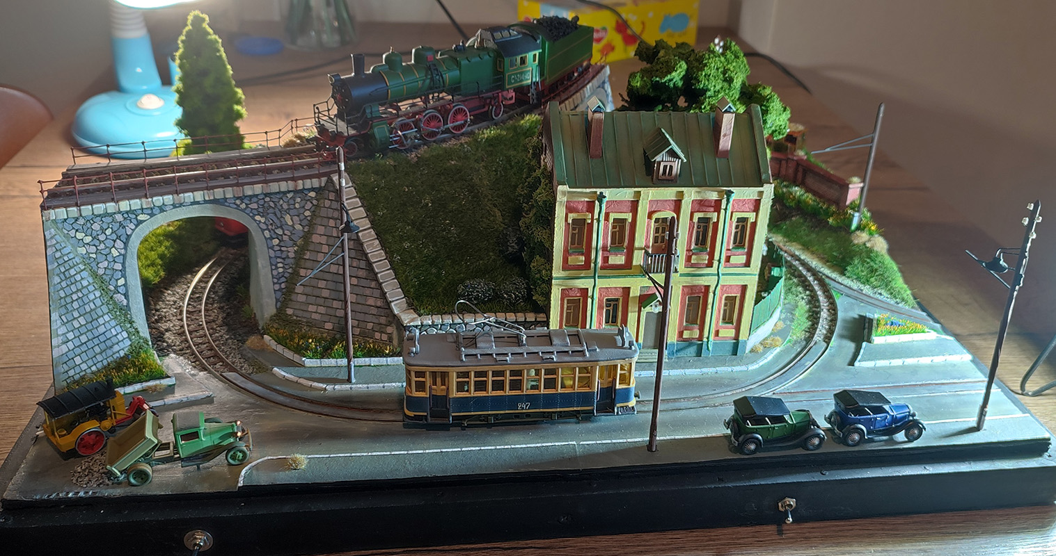

В общем доделал микромакет (надо будет человечков подобавлять и может в перспективе на рельсы ток подвести, что б свет в локомотиве был), выложу как есть. Размер 48х37 см. По ссылке видео на гугл диске

Повідомлень: 3432
Has thanked: 2340 times
Been thanked: 4506 times
Правильно Сергей Хоменко как-то напомнил замечательное высказывание, что если человек талантлив, то талантлив во всём.
Замечательная работа, Алексей!
И всё без шума, пыли и пафоса. Сделано и оно есть. Мне бы научиться так работать... :roll:

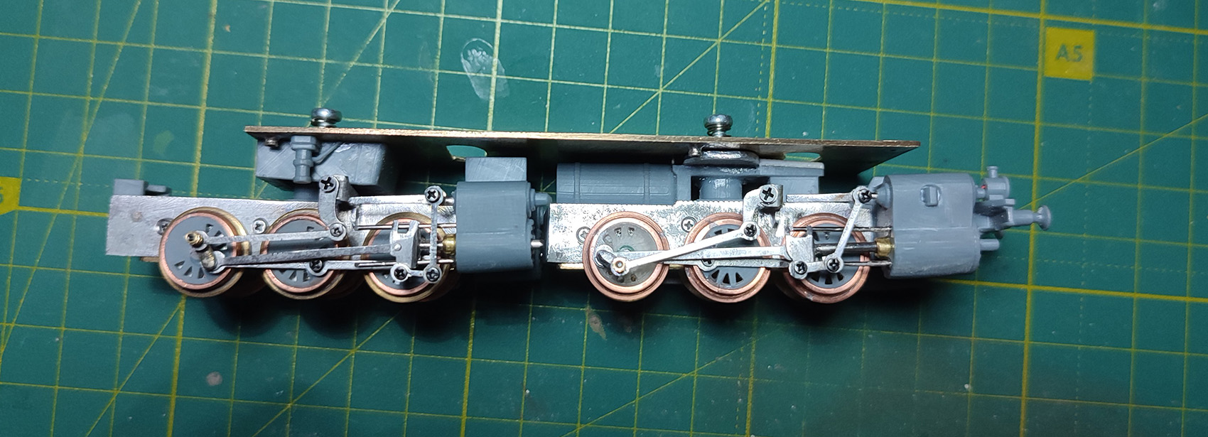

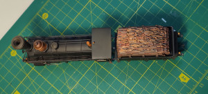

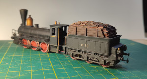

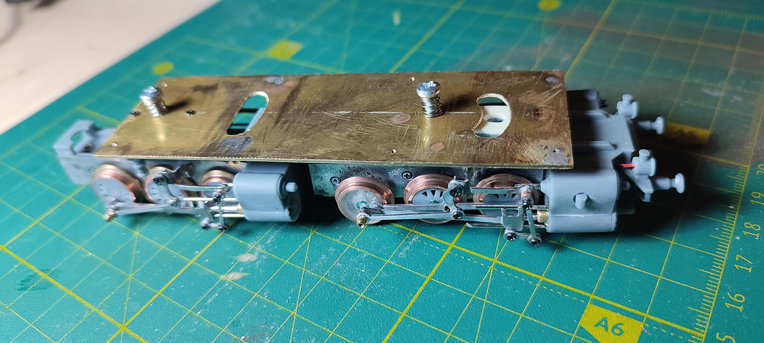

в целом собрал ходовую Фиты и начал делать проводку. Прм как всегда по мотивам и несколько упрощенная, потом будет подвергнута химическому чернению, что б не отсвечивать сталью.

Повідомлення Poezdnik »
Привет!
Классно сделаны элементы кривошипного механизма!

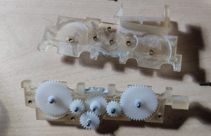

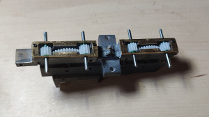

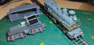

поставил электрику и мелочевку на паровоз и сделал большую часть механики тендера. Остались мелочи типа хомута для двигателя и токосьемников. Редуктор почти такой же как делал в Эховку.

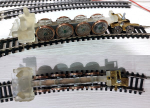

Собрался сделать ИС, но были сомнения, что его можно вписать в R1, поэтому сделал только раму, что б проверить. Вполне уверено катается, можно было даже раму на миллиметр шире сделать. Поддерживающая тележка без поводка будет кататься, он больше мешает по ощущениям
Повідомлень: 1767
Has thanked: 12 times
если поводок хочется сделать то надо делать радиально отверстие под него
Повідомлень: 480
Повідомлення Aem »
Afess писав: ↑
01 лютого 2025, 13:26
а первоначально отверстие и было радиальное, я от него отказался по такой причине, что его надо делать довольно широким, если я хочу какую то степень свободы и что б свободно двигалось
