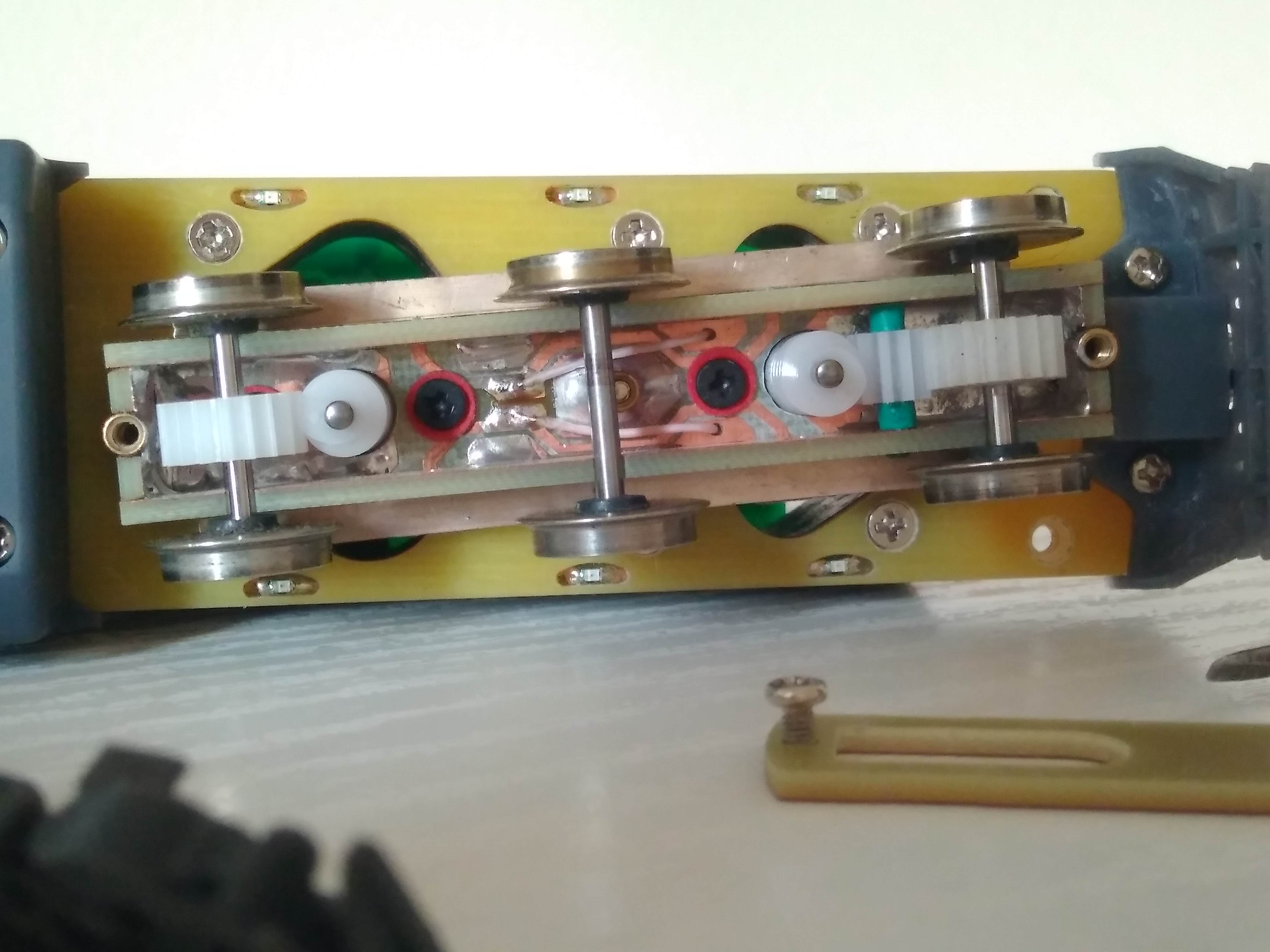

Обкатка собранных последних ходовых показала, что иногда появляется лёгкий хруст шестерёнок при движении в одну из сторон, назад, мизерная по сути проблемка,но не давала мне покоя...
Досконалість потребуе жертв. зато в подальшому механізм буде працювати як годинник ;)

Re: Модельные приключения в БарбосДепо.
Винт 757 писав:
04 квітня 2023, 22:45
...Досконалість потребуе жертв. зато в подальшому механізм буде працювати як годинник ;)
Я очень рад что это понятно инженеру! Это сказано именно в точку! то, ради чего я и вожусь... довести до идеала параметры и размеры, и передать это всё так сказать дальше, в серийное производство! :roll: ;) :ugeek:

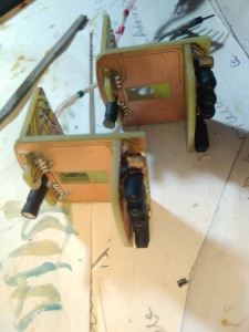

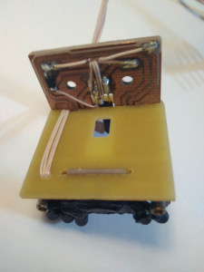

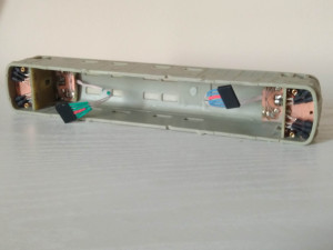

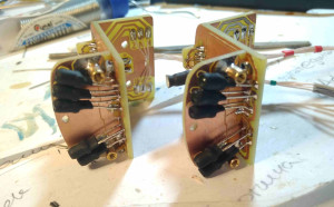

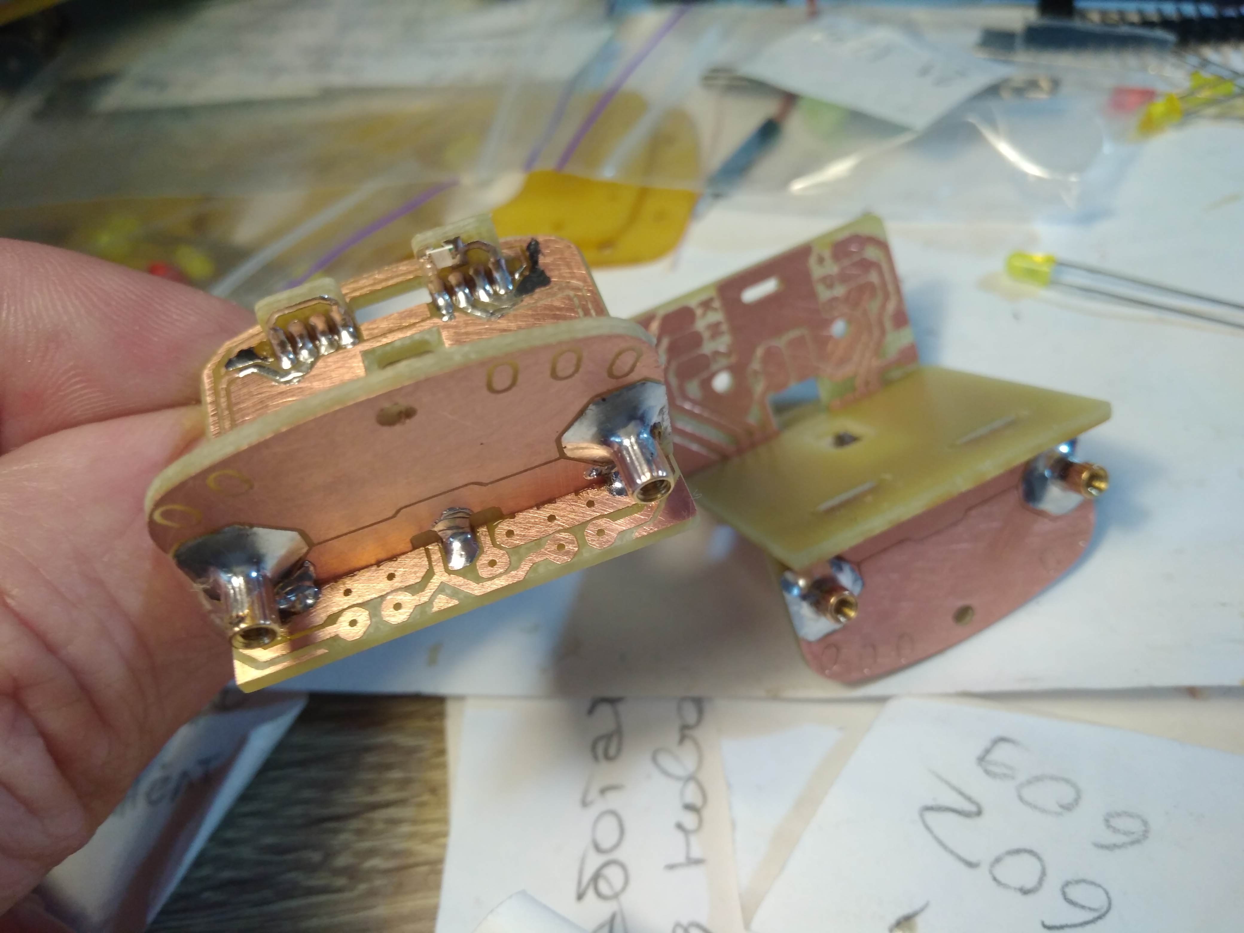

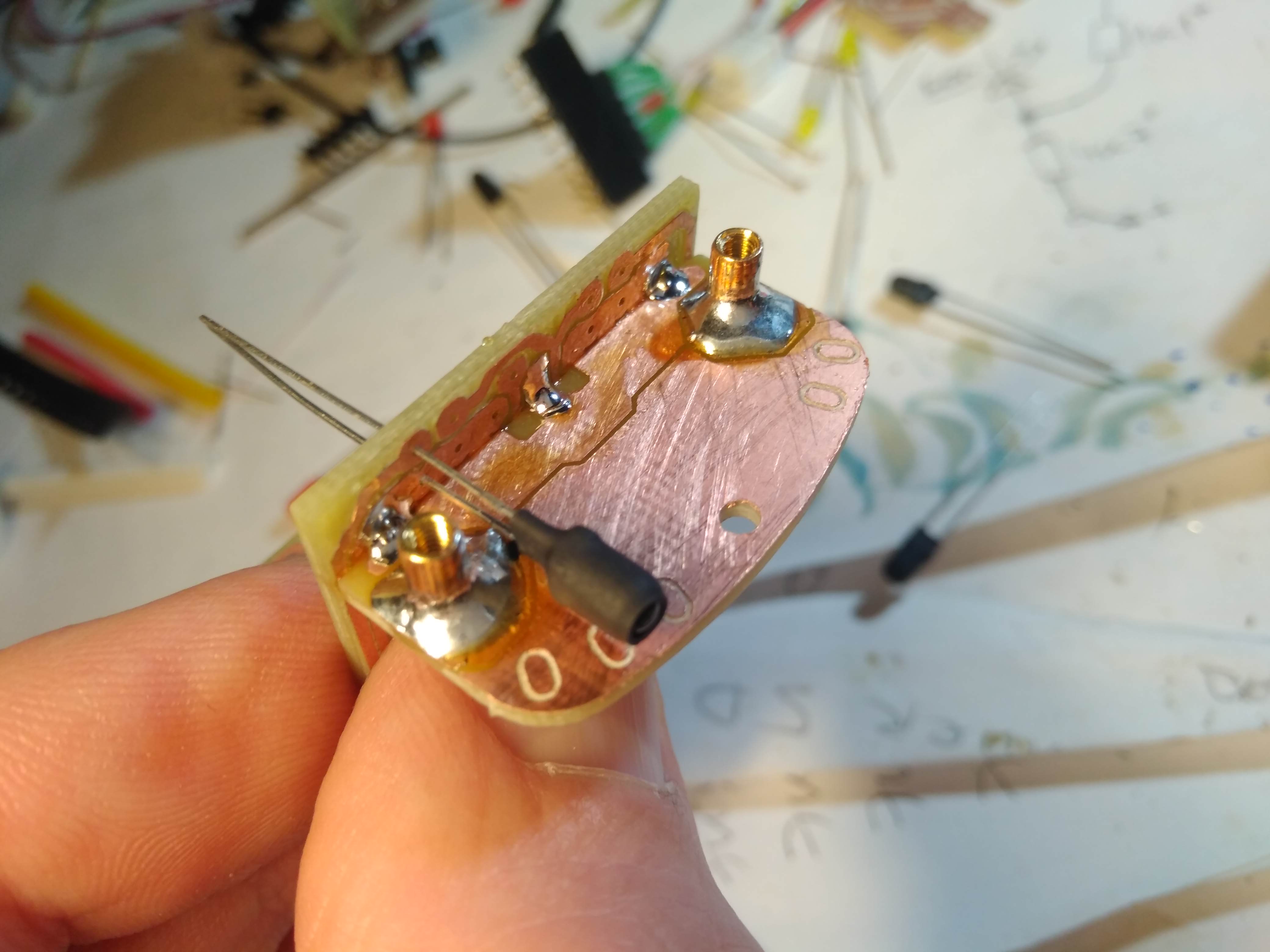

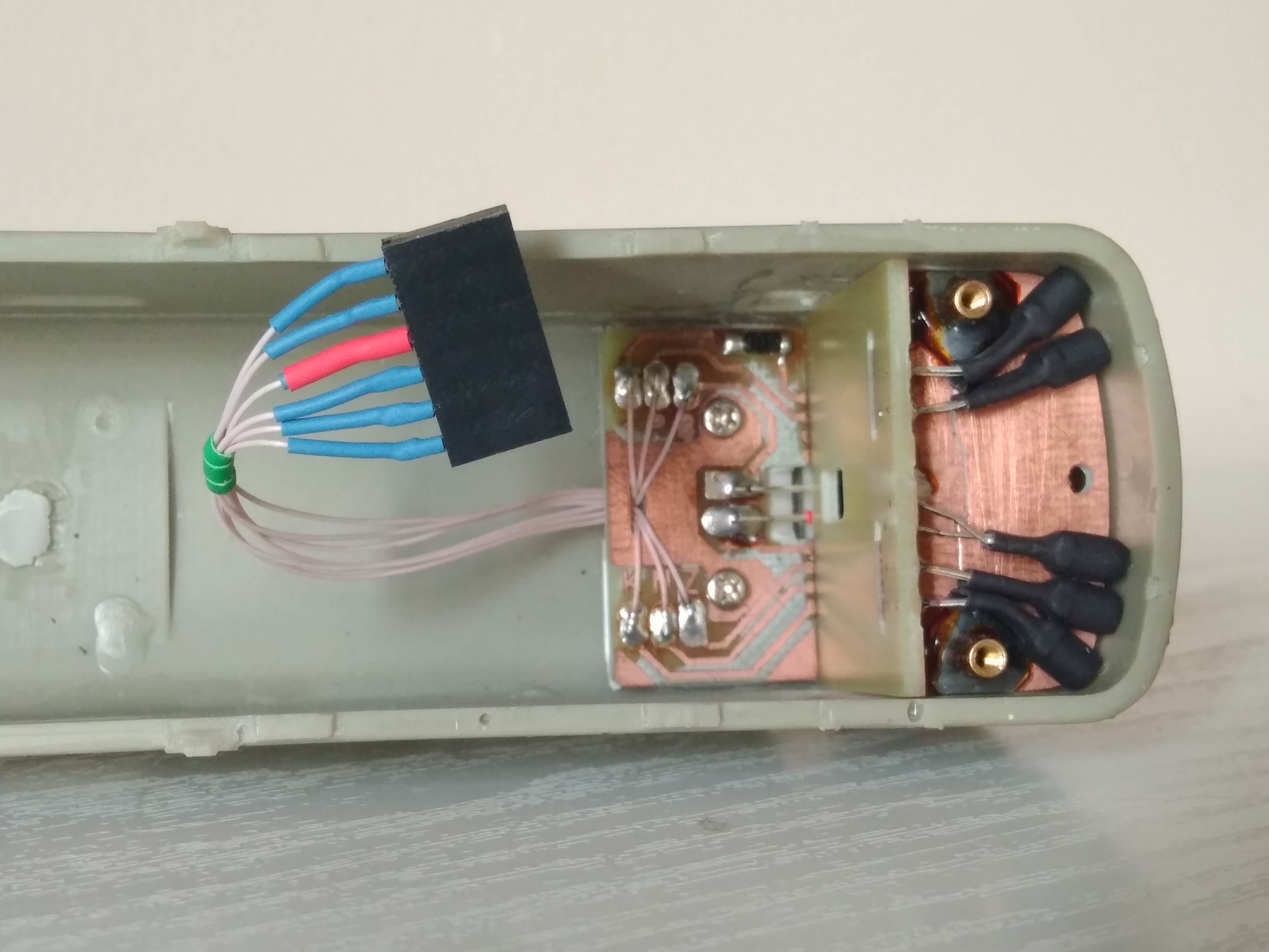

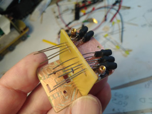

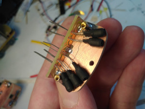

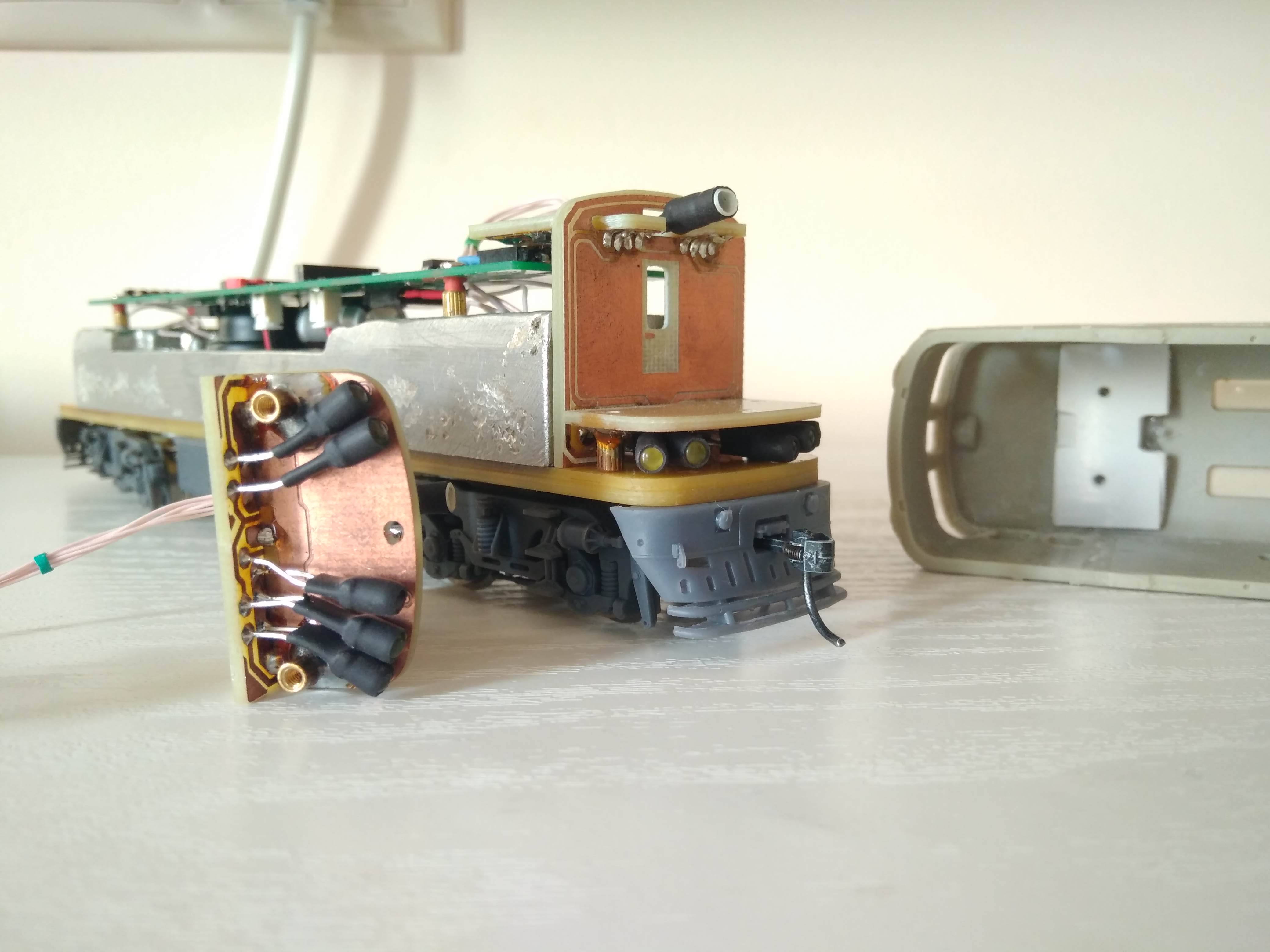

Сборка первых кабин вызвала у меня сильное раздражение, было мне самому сложно, но это понятно и не обидно, это был результат первой версии :roll: 8-). Проделана "домашняя работа над ошибками"... и вот новая версия! собирается уже с удовольствием! с маленьким пока что ещё, но и это не предел конструкции :roll: 8-)...
Теперь каждый светодиод ставится чётко в своё место, очень легко 8-) и красиво :!:..
и трассы дорожек к светодиодам теперь проложены на платах, а в первой версии я делал проводами, что было крайне трудоёмко..
первая версия с проводами
поймал себя на ощущении, как же приятно уже просто доработать имеющийся вариант, отшлифовать так сказать,.. и как было трудно и не понятно его изобретать впервые :roll: 8-) .

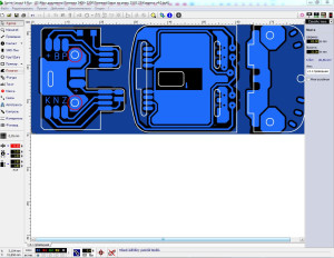

Кстати, ищу вариант фрезеровки стеклотекстолита, вот таких деталей как выше.. если у кого есть домашний фрезер с такими возможностями, был бы рад попробовать сотрудничество :roll:.

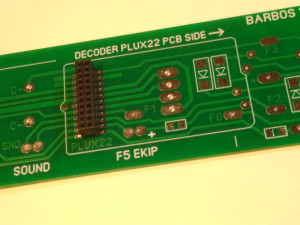

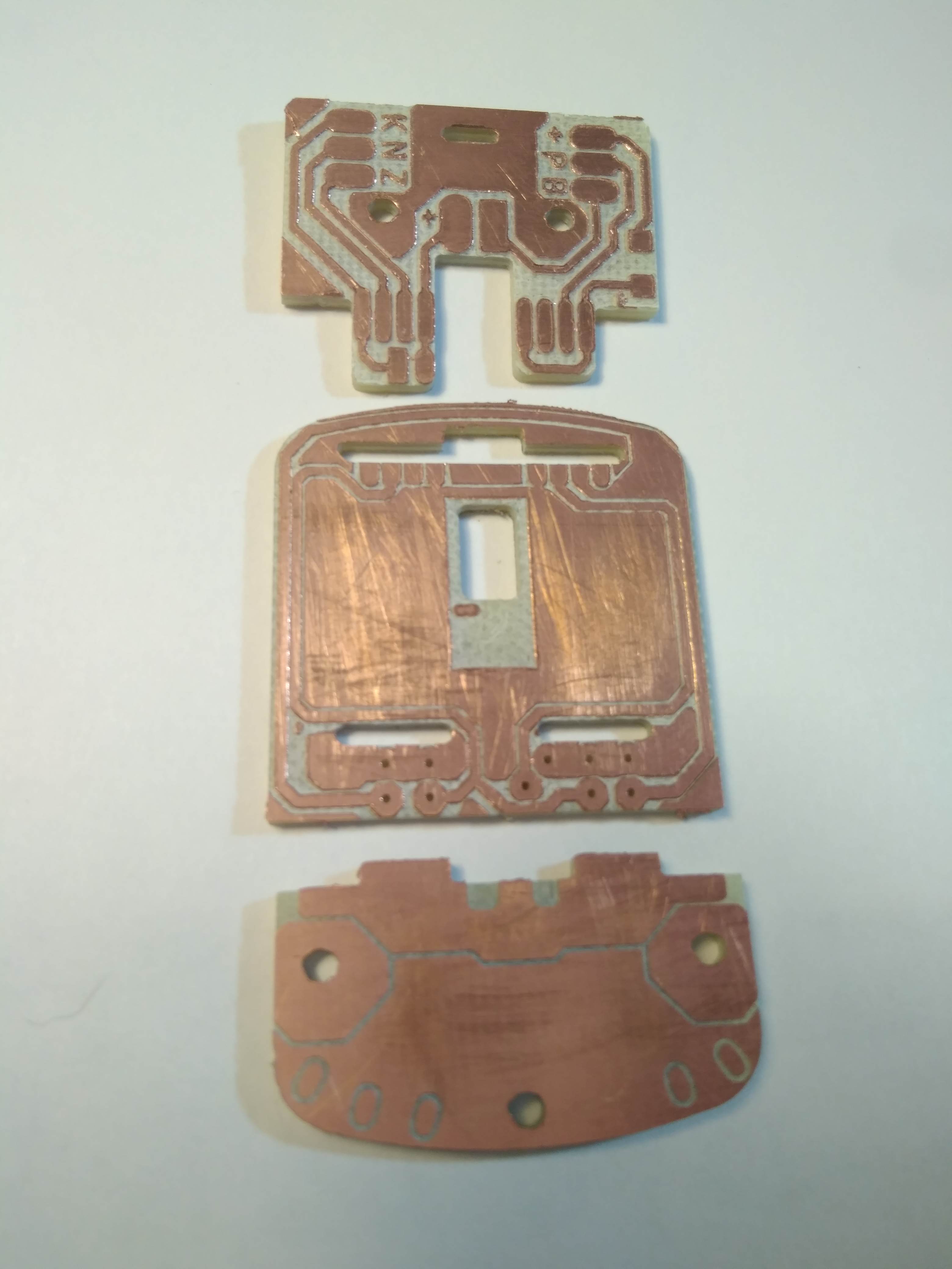

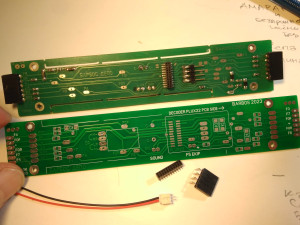

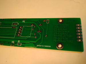

Хочу похвастаться совсем немножко :oops:...

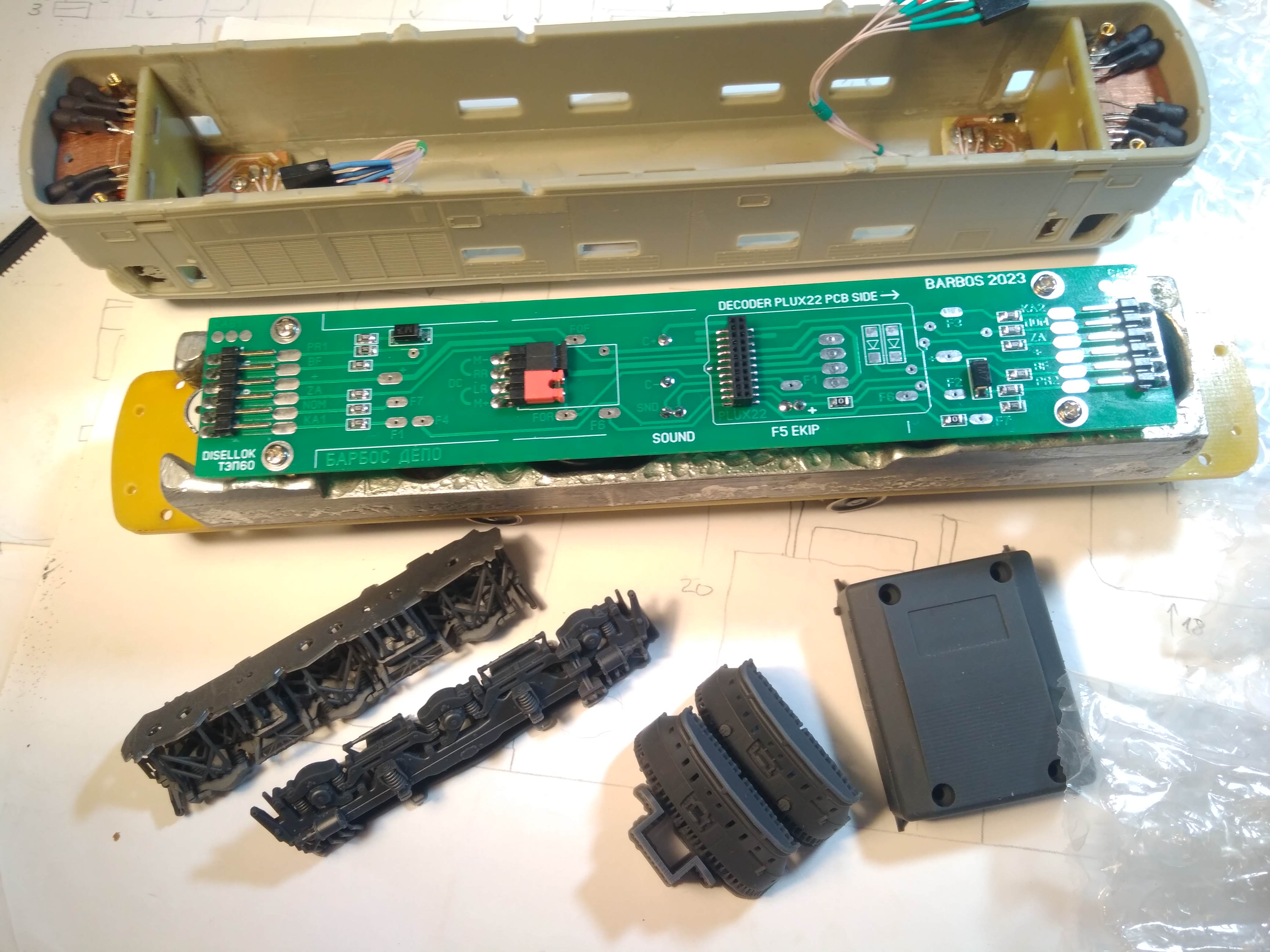

Вот в руках у меня новая плата, модифицированная немножко по компоновке, сделана и доставлена из Китая.
Такая в общем то мелочёвка, две зелёненькие пластинки... чё тут показывать то...
Но для меня, это просто напросто качественный технологический скачок :shock: :shock: 8-), лично я потрясён :shock: этим соотношением цены и качества... платы которая приехала ко мне с противоположной стороны нашей планеты :shock:.. ну а в общем почти то же самое, пост этот можно было и не писать совсем :roll: ...
а, и новенький разъём Plux22 у меня на столе уже готов туда впаяться.. :roll: 8-) :mrgreen:.
Сверху первая версия сделанная тут, внизу новая китайская...
Это плата для ТЭП60 специально сделана,... но вот задумался я, что есть возможность соорудить "Нашу" универсальную плату для отечественных локомотивов, на основе Plux22 разъёма.. Которая была бы понятна "нам", и проста для установки :roll:.. интересно услышать мнения на эту тему :roll: ...

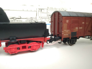

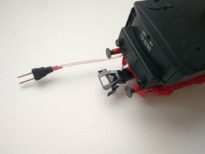

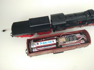

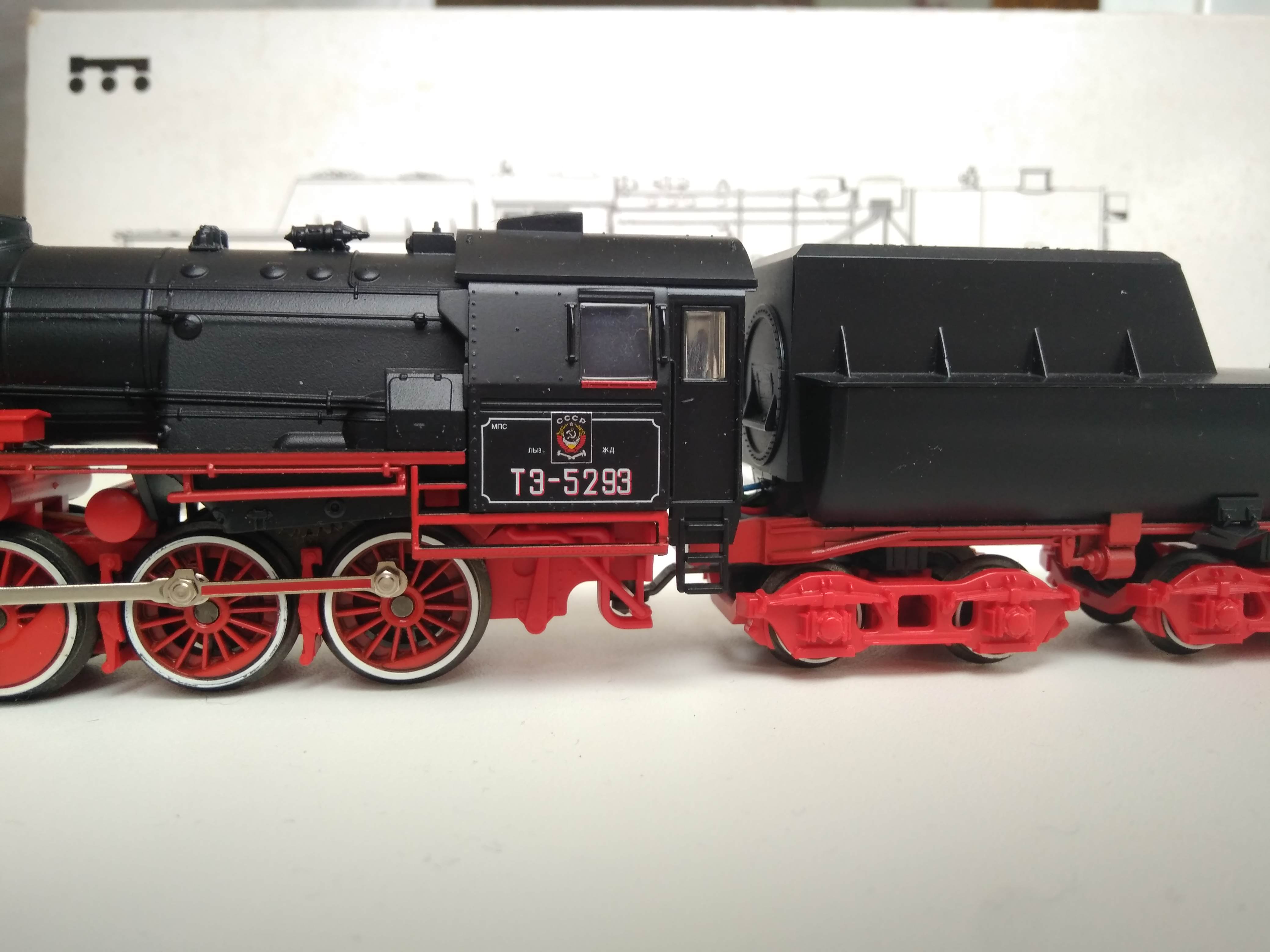

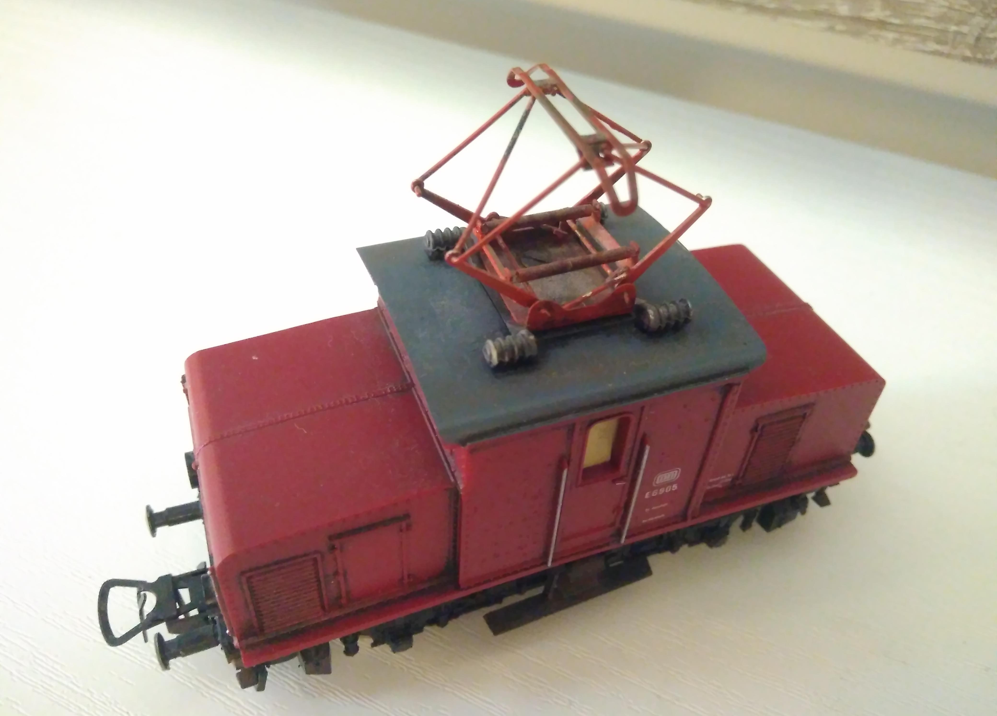

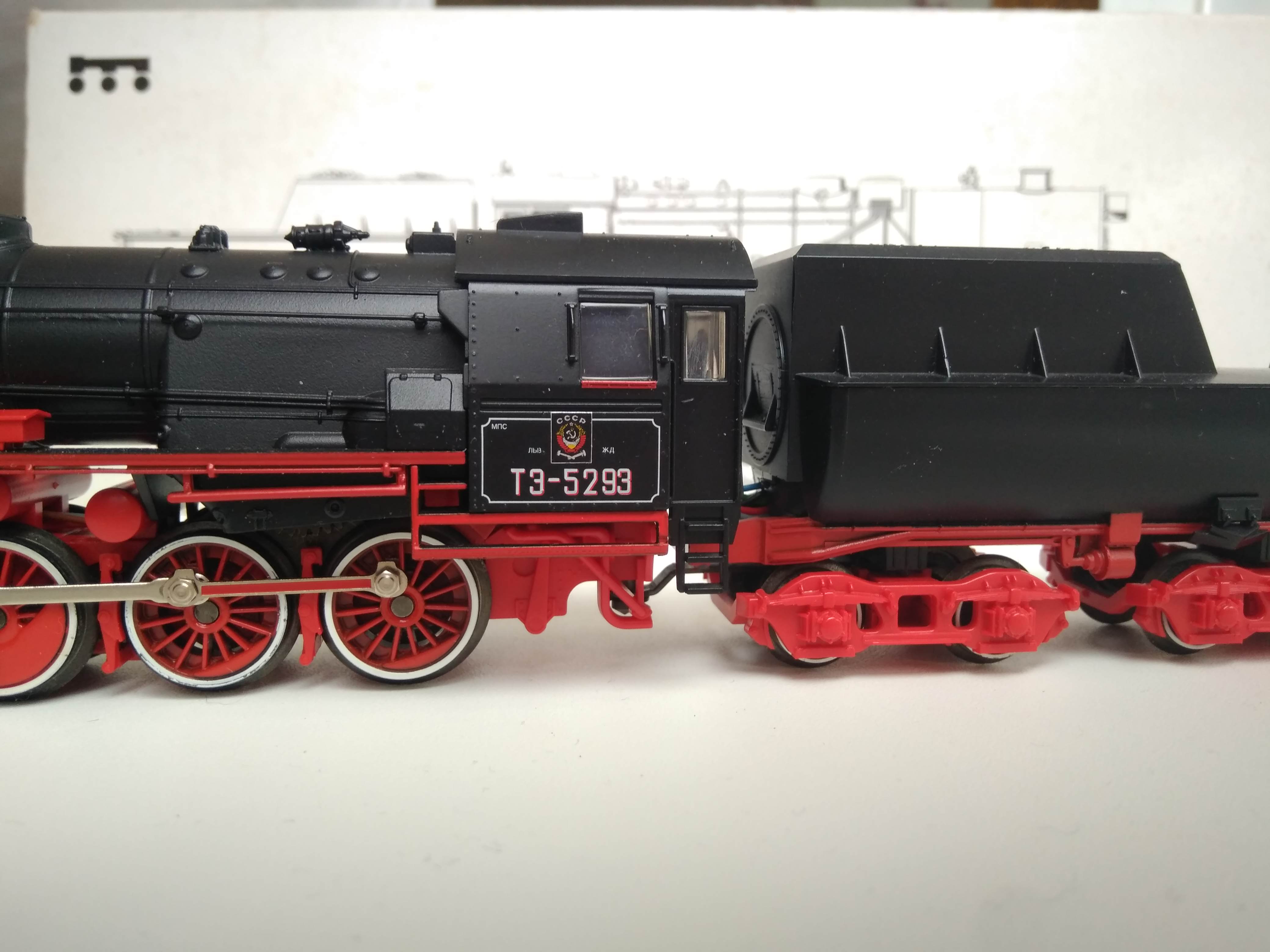

Попался мне на глаза мой Марклин ТЭ viewtopic.php?f=45&t=606&hilit=%D0%9C%D ... D&start=40 :roll:,..
пару раз даже помню "переживал" я за него, и решил проверить как там у него делишки в "аккумуляторной" :mrgreen:..
Достал из коробок, снял крышу с "Дрездена", и очень приятно удивился 8-) :ugeek:, всё оказалось в полном порядке, Li-ion аккумуляторы конечно вещь! 5 батарей батончиков тут в нём, два года я в него не лазил, и не заряжал их, а тут открыл - всё чистенько, батареи целые, убрал изолирующую вкладку, цепь замкнулась и даже показала нормальное напряжение...
Подзарядил и... Поехал Маркл прямо по подоконнику! отлично поехал, совсем "не брыкался" 8-) :geek: , всё как и должно быть изначально.. чем очень порадовал Меня! уухх и Классный паровоз! :ugeek:

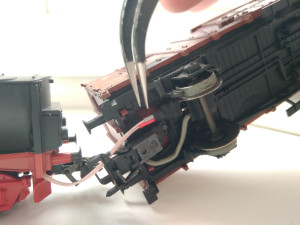

Вспомнил про маленькую не доделку тогдашнюю, питающие провода из вагона в тендер... и решил её исправить... сделал микроразъём.. Вилку на тендере, и розетку скрытую на вагоне...
..провода чёрным подкрашу... сейчас просто нечем это сделать :roll: :|..
Маленькое техобслуживание провёл! Успокоился 8-) .

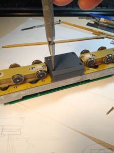

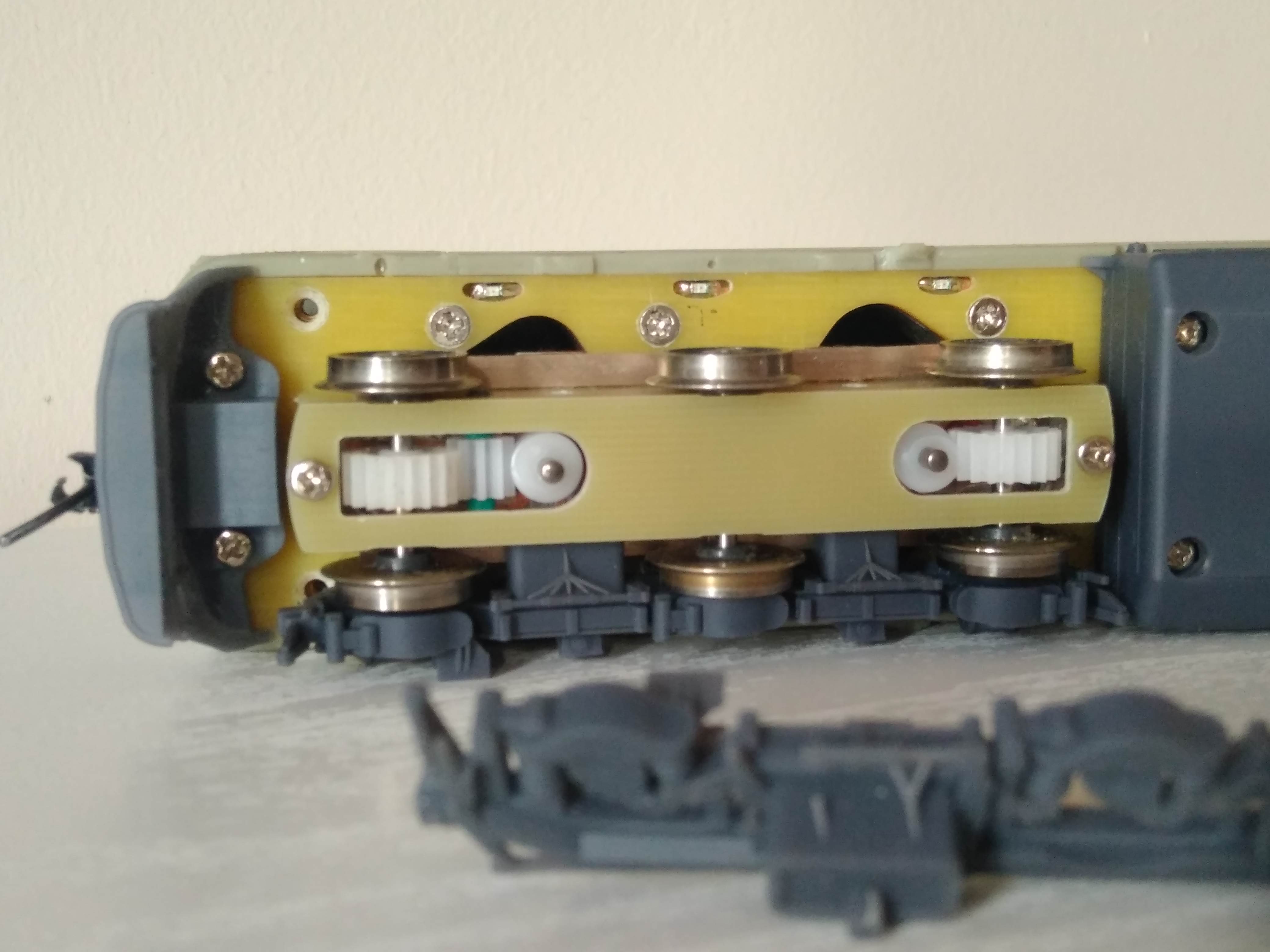

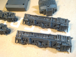

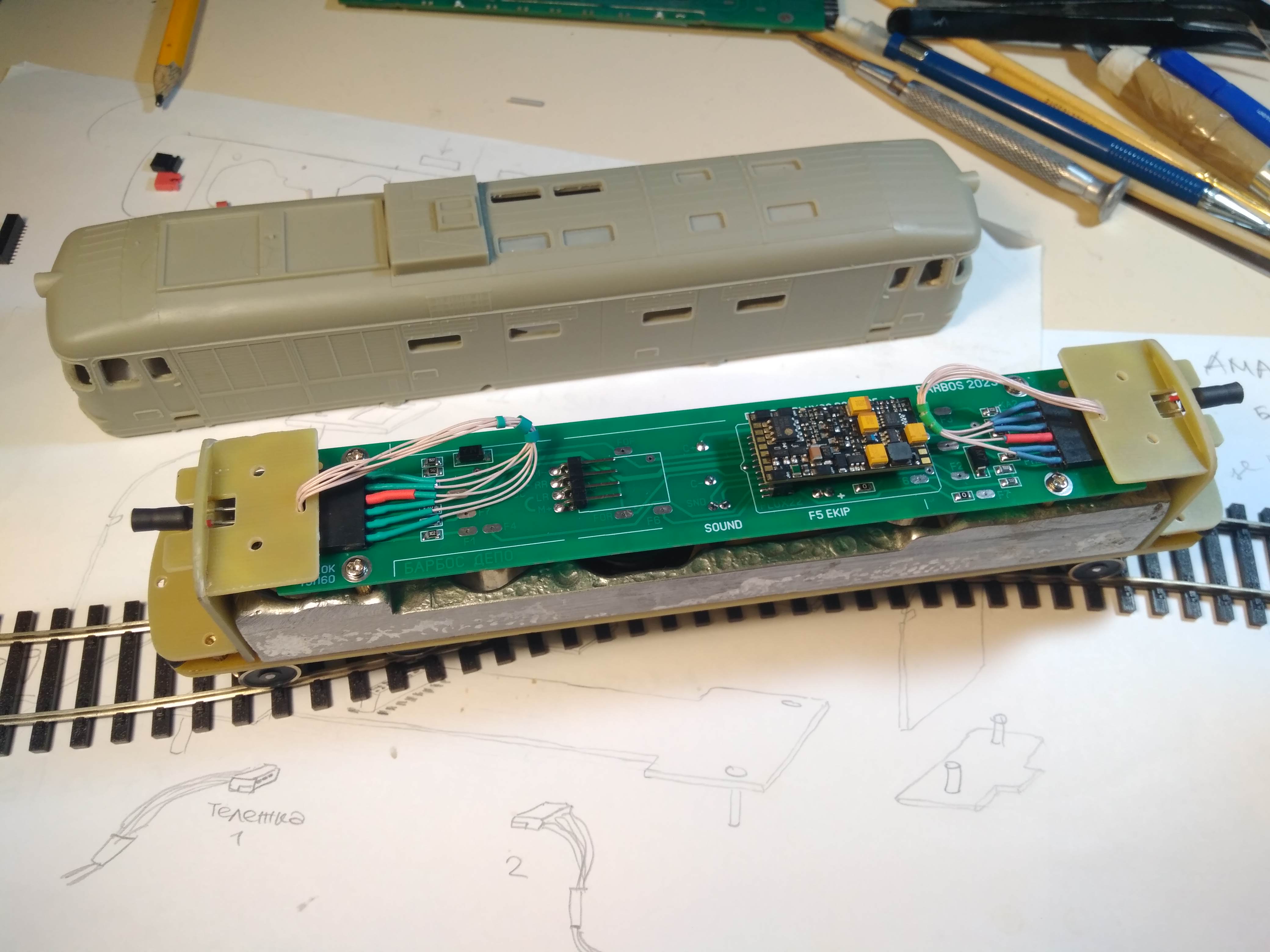

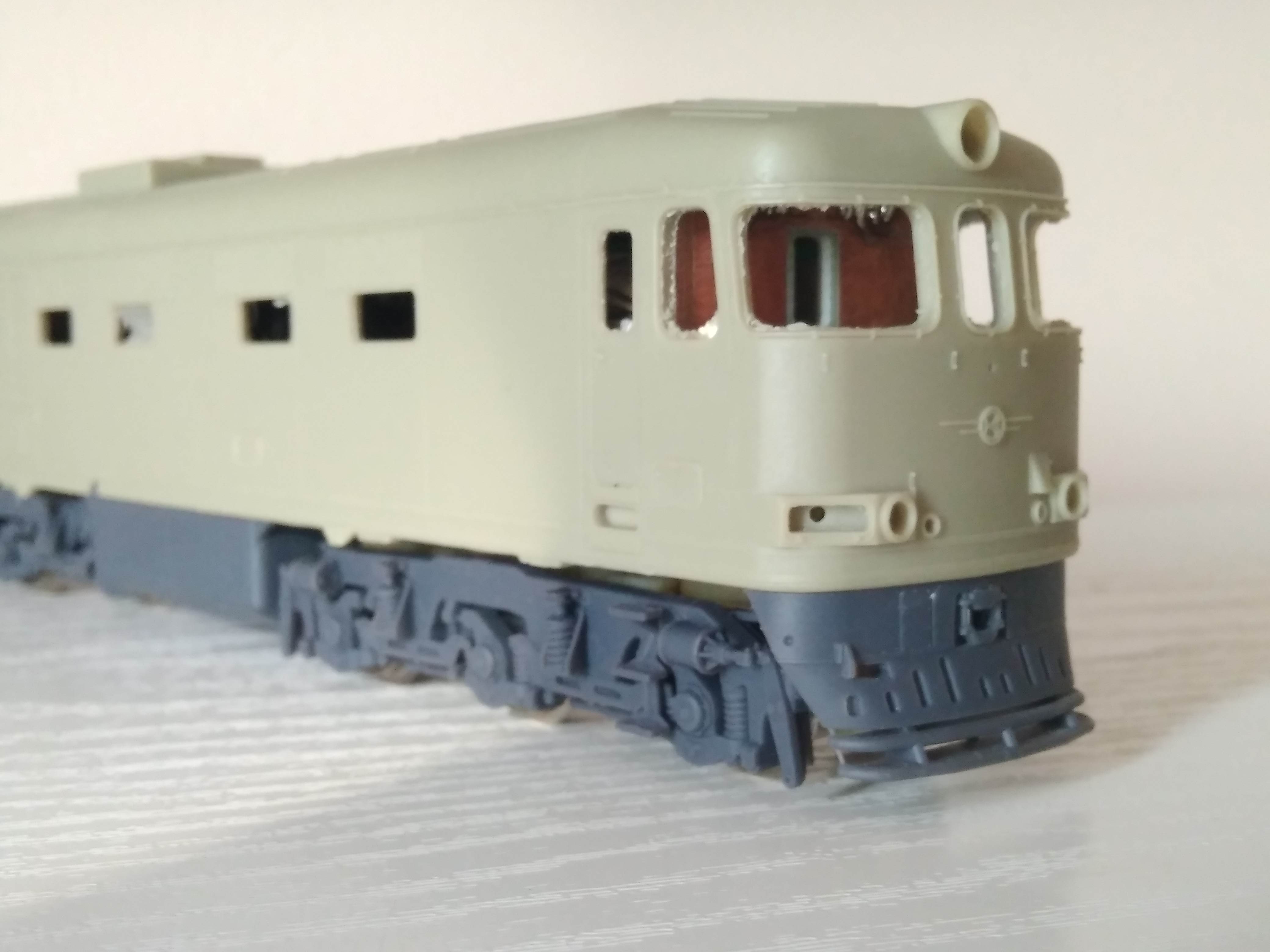

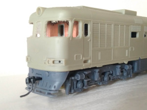

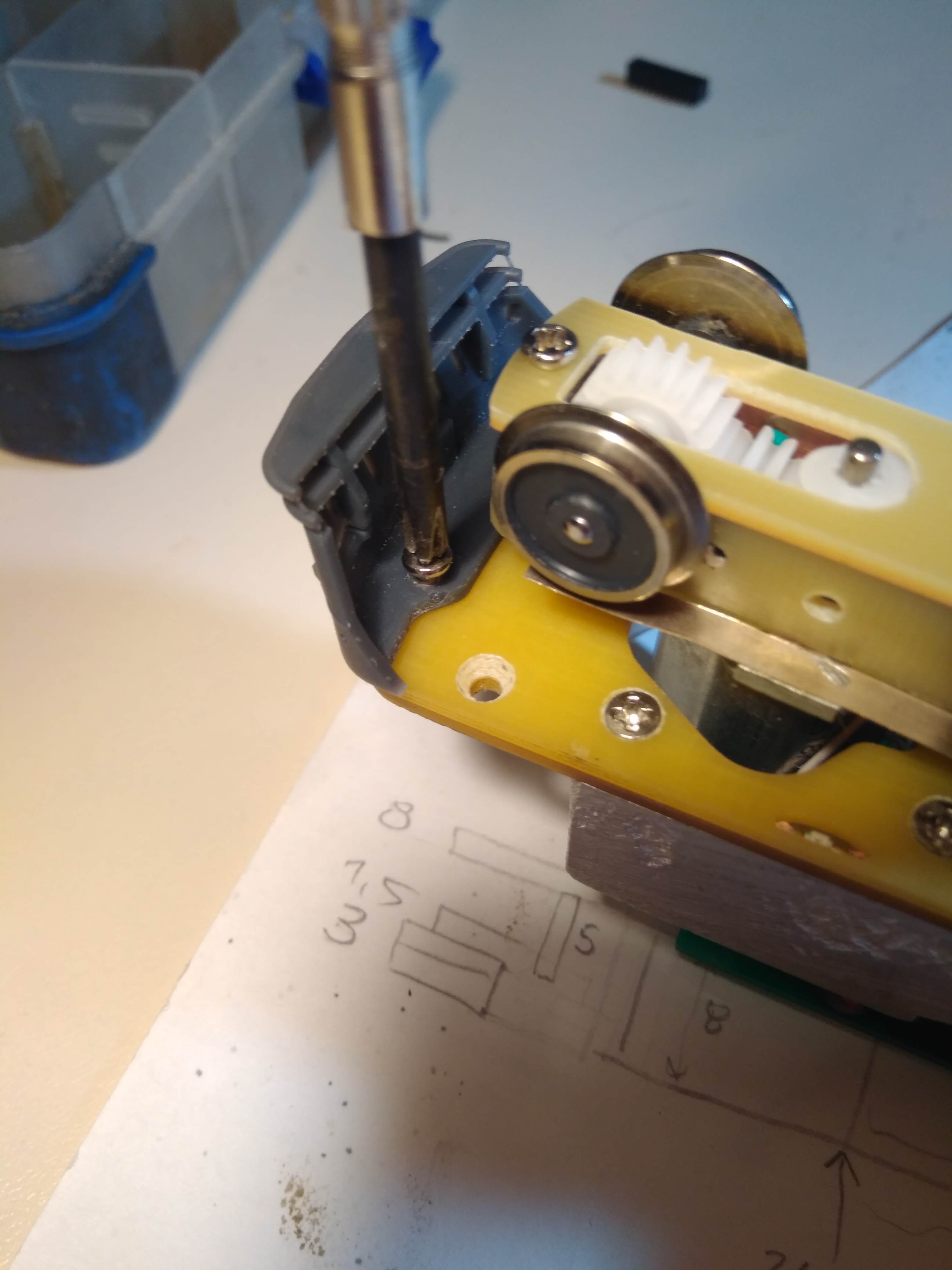

Собрал несколько обновлённую версию ходовой части, с новой платой, и с новыми напечатанными деталями, доработанными чуток для удобства. Ходовая продаётся! здесь показываю расширенный обзор...
Комплект напечатанных 3D деталей.
Бак как самостоятельная деталь, крепится на 4-х винтах, для того что бы быть очень прочным и легко съёмным, потому что бак это та главная часть специально сделанная что бы за него держать модель в руках 8-).

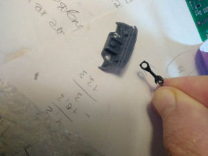

Метельники, они разные, метельник первой кабины предназначен для "внешнего вида" 8-), в него устанавливается декоративная копийная сцепка СА-3.
Метельник второй кабины специально спроектирован для установки в него рабочей сцепки Kadee 156, и самое важное, сразу на нужной рабочей высоте! то есть ниже 8-).
Боковинки тележек имеют центровочные штырьки, крепятся к раме тележки на клей.
Вот как выглядит вся кабинная часть, её крепление к к потолку в кузове и крепление к раме..
Тележка с о всеми интересными внутренностями... и видны светодиодики подсветки экипажки... крепление метельника к раме на винтах...
С декодером на рельсах..

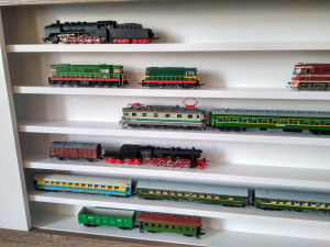

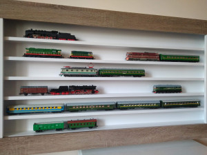

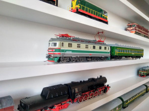

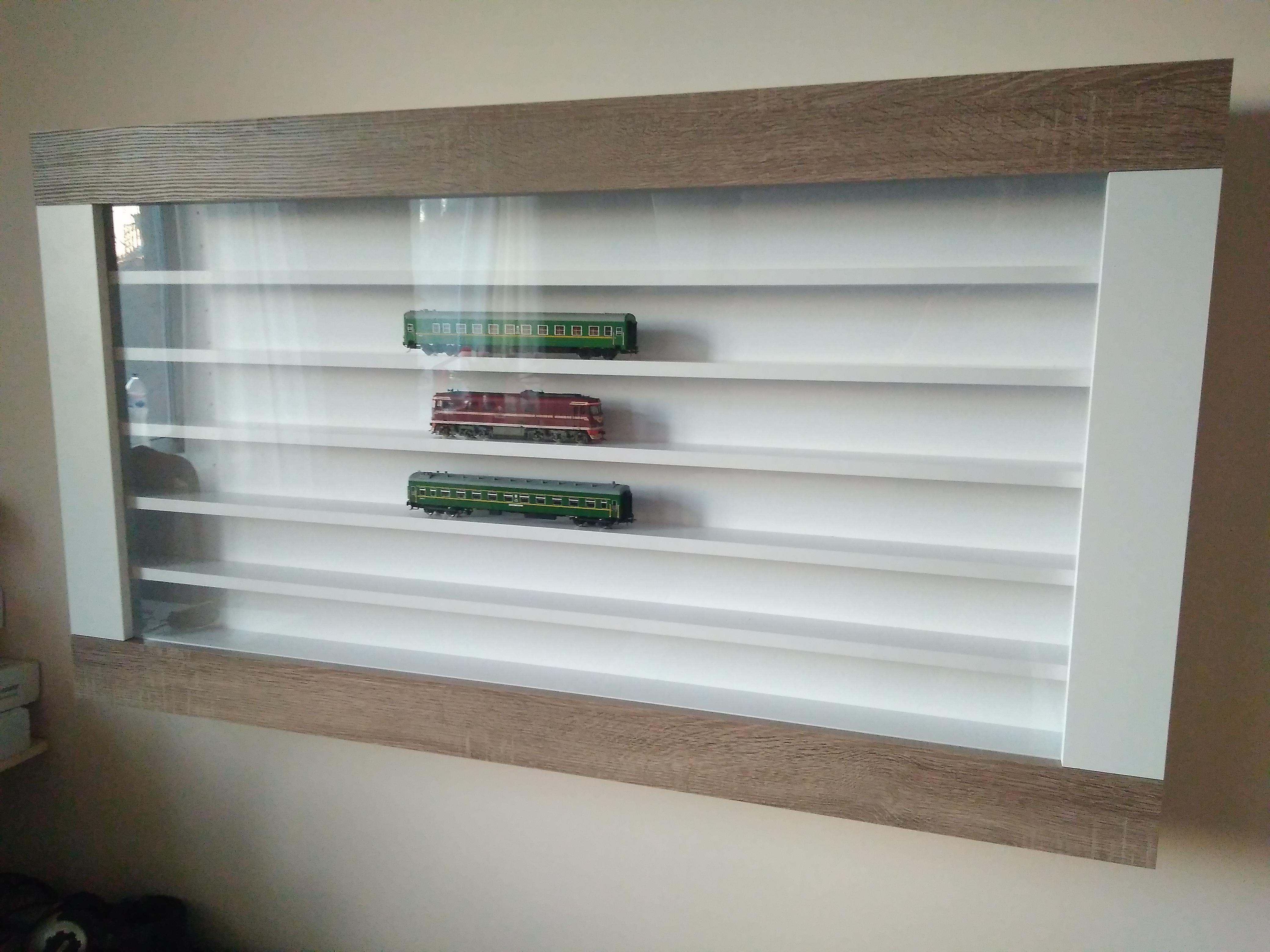

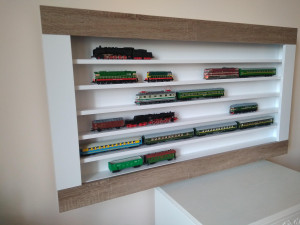

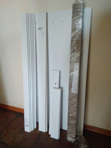

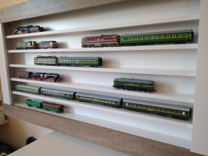

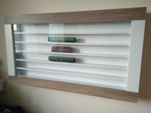

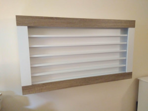

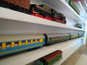

Давным давно я начал мечтать как бы сделать себе витрину для моделей, несколько назойливых причин сделать её всё крутились в моей голове :roll: .. всё разглядывал я фотки разных вариантов в сети и обдумывал конструкцию для своей.
И вот, наконец-то это произошло 8-) :!:.
Смастерил я себе "этажерку" 8-) :ugeek:.
Материал: ДСП, лист акриловый, мебельная фурнитура.
Проектирование и дизайн: Саша Барбос.
Размер видимой зоны: 116х57 сантиметров.
Высота каждой полки 81 миллиметр.

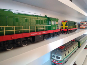

Модели мои наконец-то выбрались из своих коробок, а некоторые так из весьма убогих коробок, и расставились на своём новом "Вокзале", что очень меня порадовало 8-) :D :ugeek:, хоть даже чуток и нелепо где-то, но это дебют, просто "вышли" на свет :mrgreen:, дальше буду привыкать и экспериментировать с расстановками :roll: ..

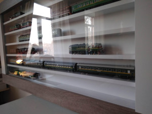

Акриловый экран надёжно защищает от пылючки, и красиво бликует..
Акриловый лист одним цельным куском сделан, процесс его установки/вынимания очень простой, я за 15 секунд справляюсь.

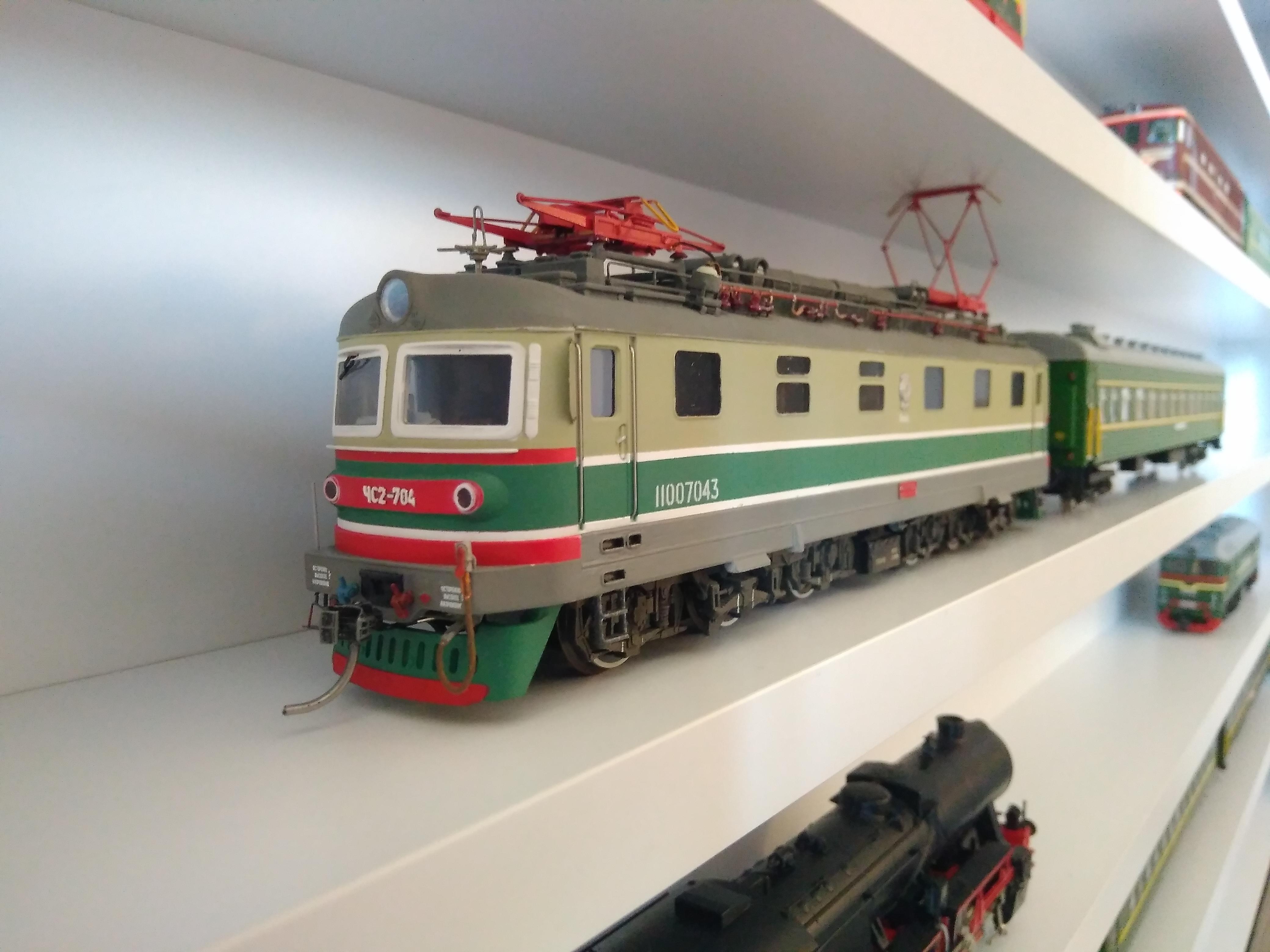

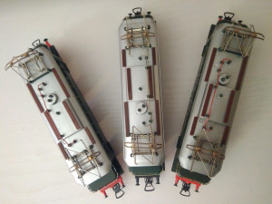

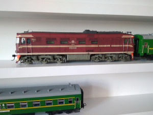

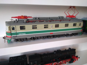

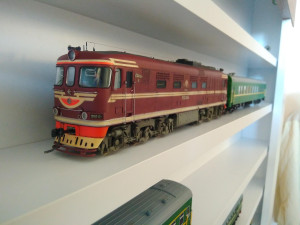

Мои "Джокеры": ЧС2-704 и ТЭП60-0314
Первый важный комментарий "моих" от увиденного - вот этот вот цвета гнилой вишни (ТЭП60-0314 имеется в виду) качественно превосходит по внешнему виду всех остальных на витрине.. вот такое мнение стороннего зрителя 8-) :roll:..
Сел на диванчик, откинулся на мягкую спинку, созерцаю 8-).
И самое интересное :roll: ;), я сделал 2 таких витрины, 1 вакантна, то есть продаётся, находится витрина и я сейчас в Киеве, обращайтесь по этому вопросу в личку если кому интересно приобретение ;).

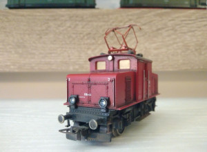

Кажется, я видел вживую этот ТЭП60))))
Been thanked: 550 times
Leonid Popov писав:
11 березня 2024, 17:19
Этож один из "тапков" из знаменитого малярного депо "Лёня Попов Одесса" :mrgreen:.

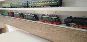

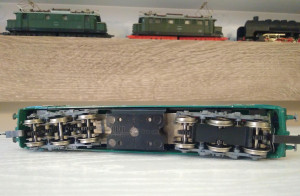

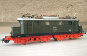

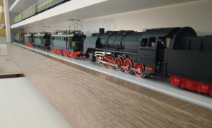

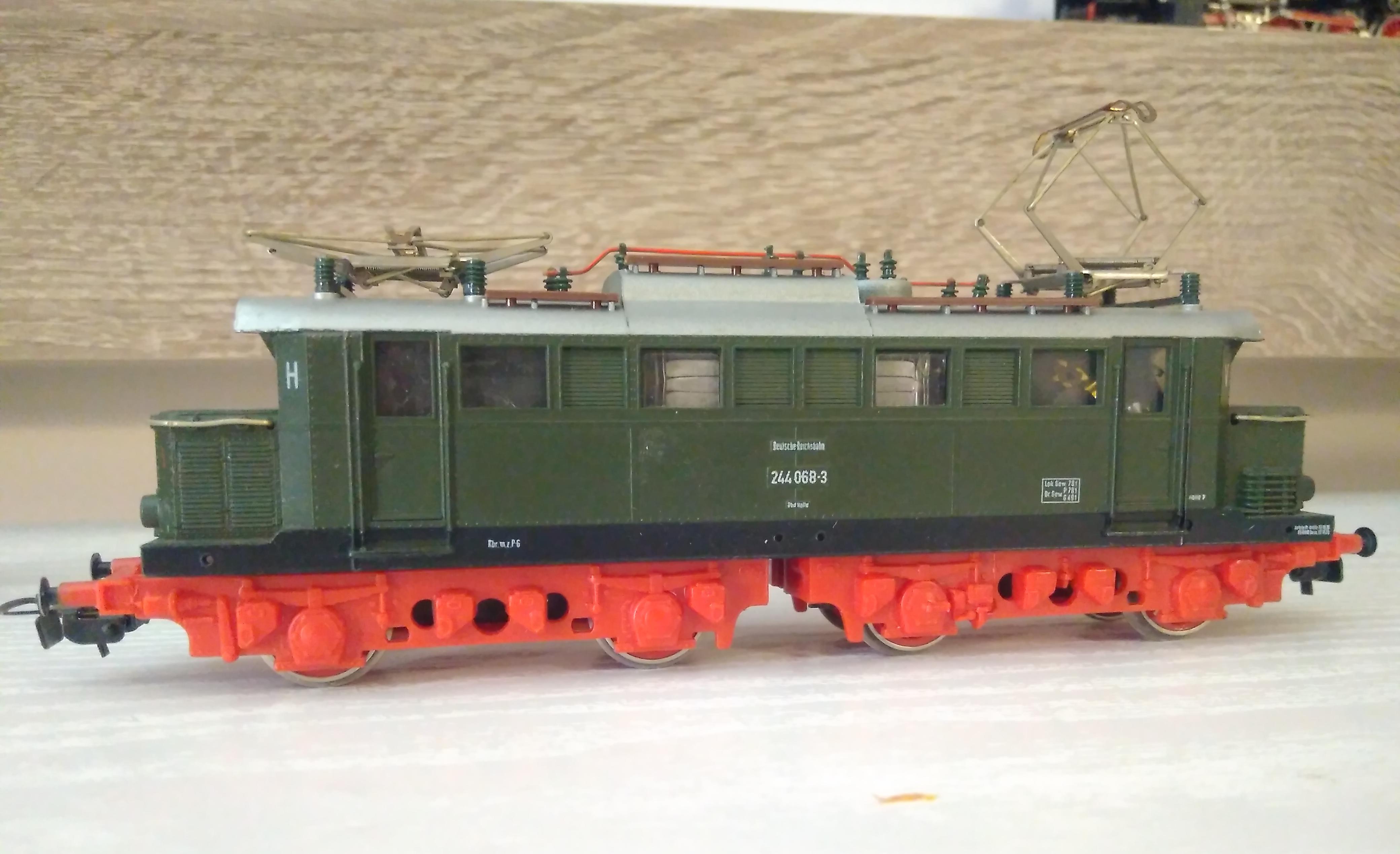

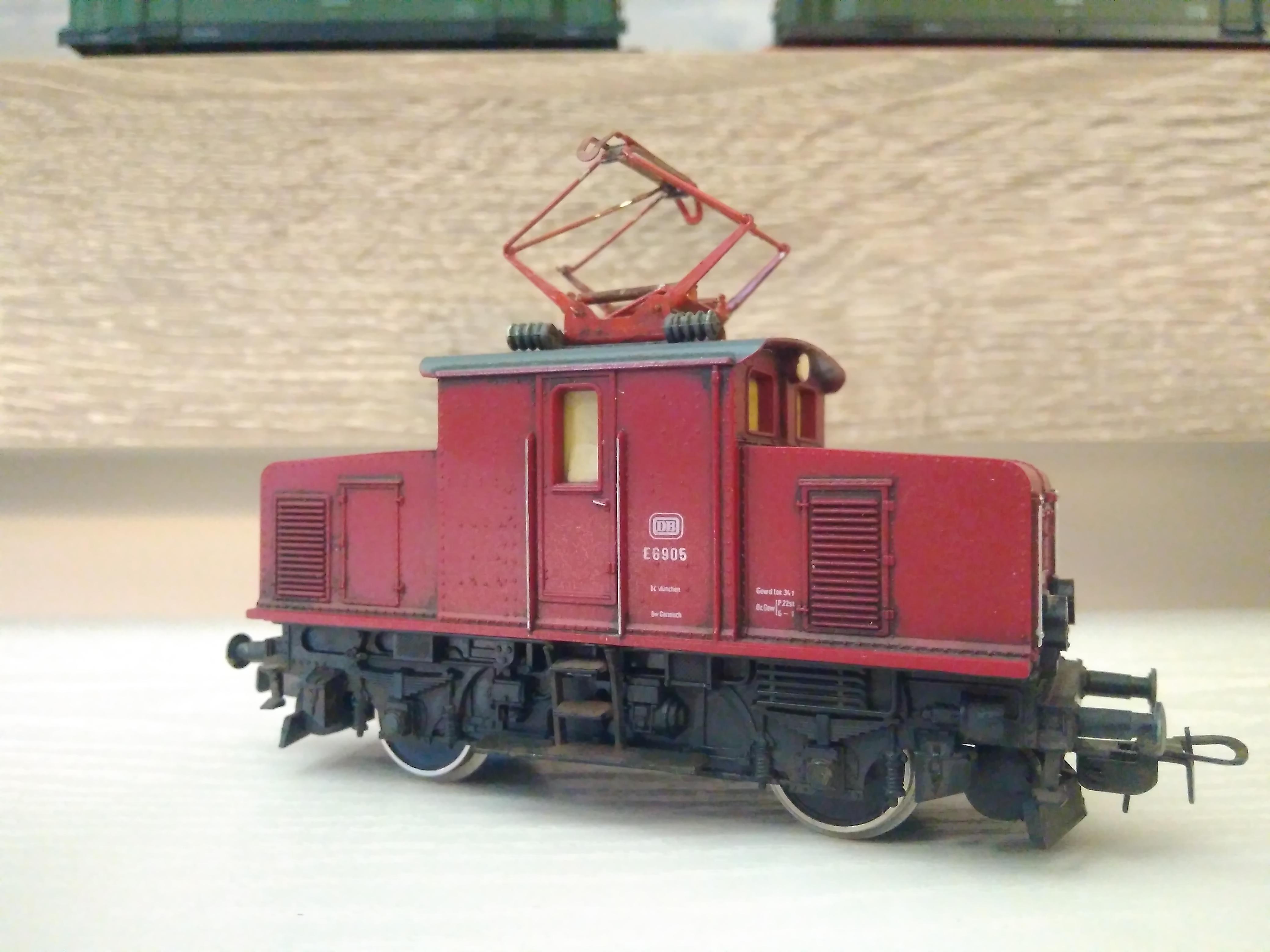

Сегодня на одной из полочек разместилась целая компания "стареньких друзей из PIKO" 8-) :D, все эти экземплярчики меня радуют именно своей принадлежностью к этой компании из ГДР, так сильно повлиявшей на формирование нашего хобби.
Когда мне мой дядя подарил первый мой в жизни набор PIKO, я ощутил что у меня в руках что то очень "интересное" 8-), а потом когда я вник в эту "игрушку", я буквально не мог наиграться ею, и меня спросили как-то родители что бы я хотел на следующий день рождения, - я сказал, что на следующий, и на все последующие дни рождения мне нужны только такие наборы 8-) :D ! ничего другого мне покупать не нужно... так у меня произошло внушительное накопление рельсового материала и подвижного состава, всё было просто прекрасно, отец ещё сделал мне самодельный регулируемый блок питания от сети, и Я был счастлив в те годы! ..только одна проблема оставалась, - это колоссальная нехватка прямых рельсов :roll: :geek:..
"Вот вся компания которая собралась на сегодня" :roll: ..

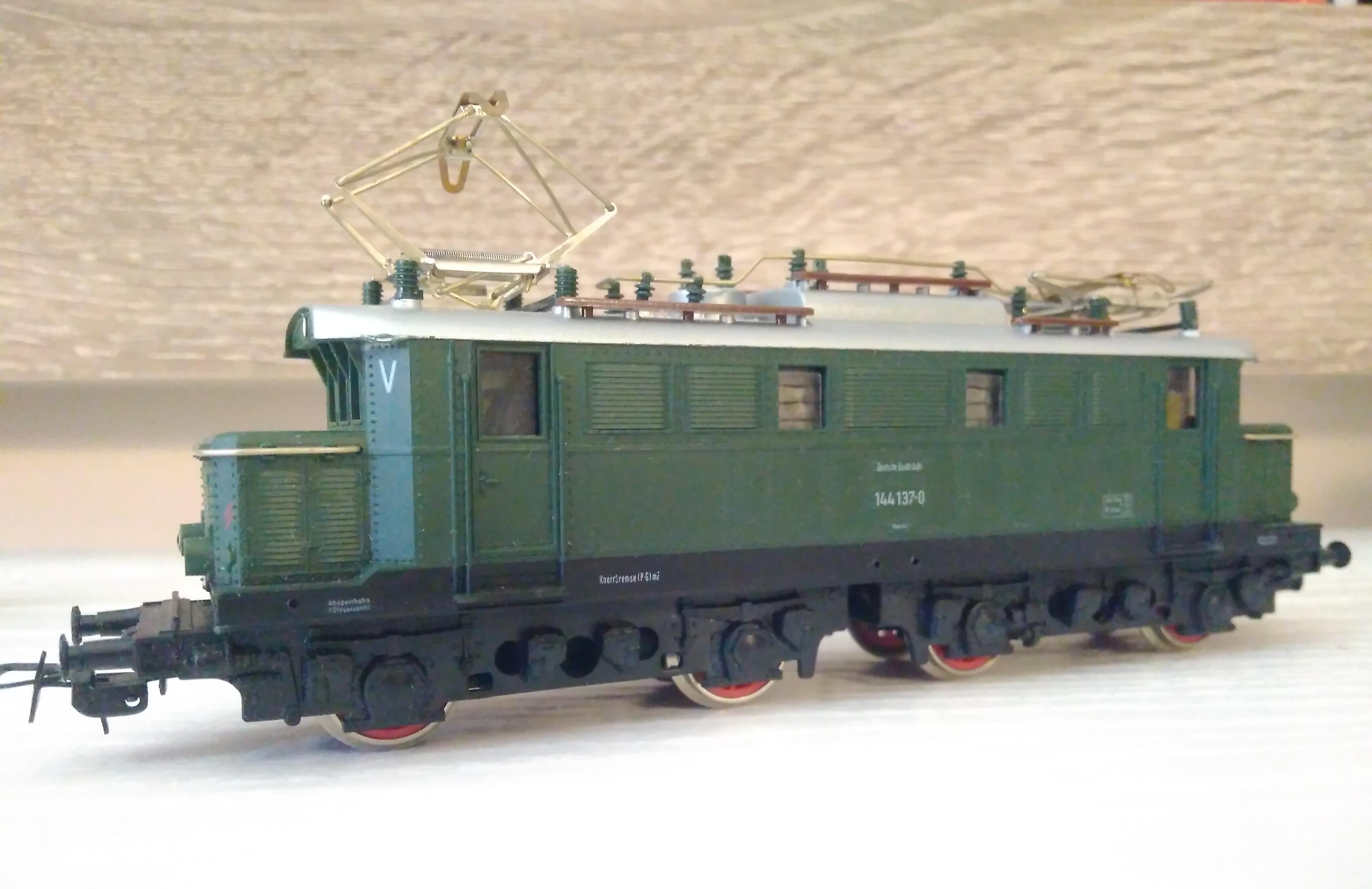

"Товарищ" E69..

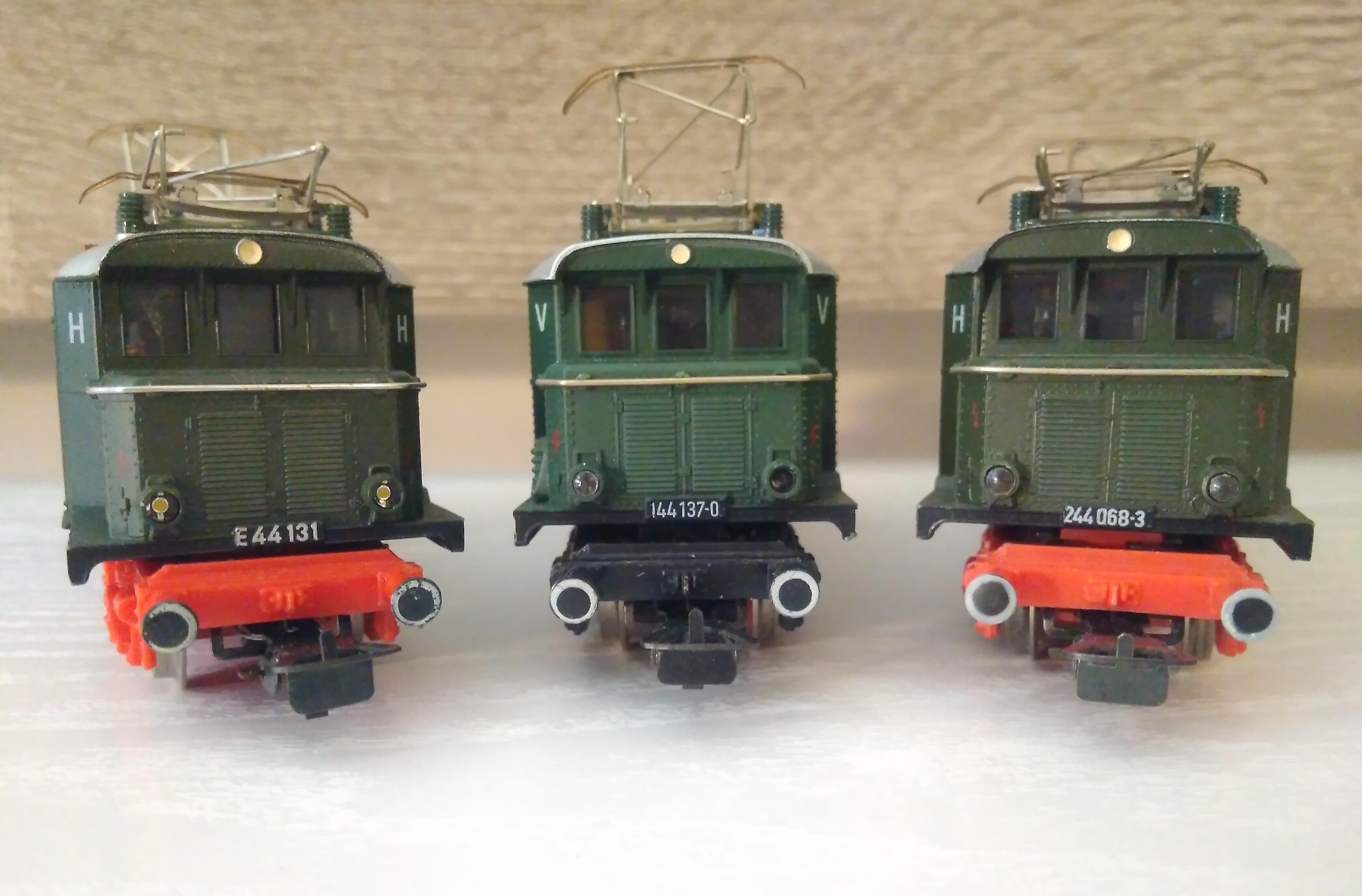

"Парни" из семейки E44, и его братья BR144 и BR244..

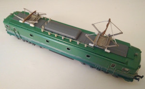

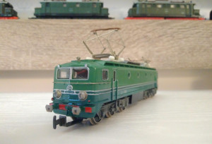

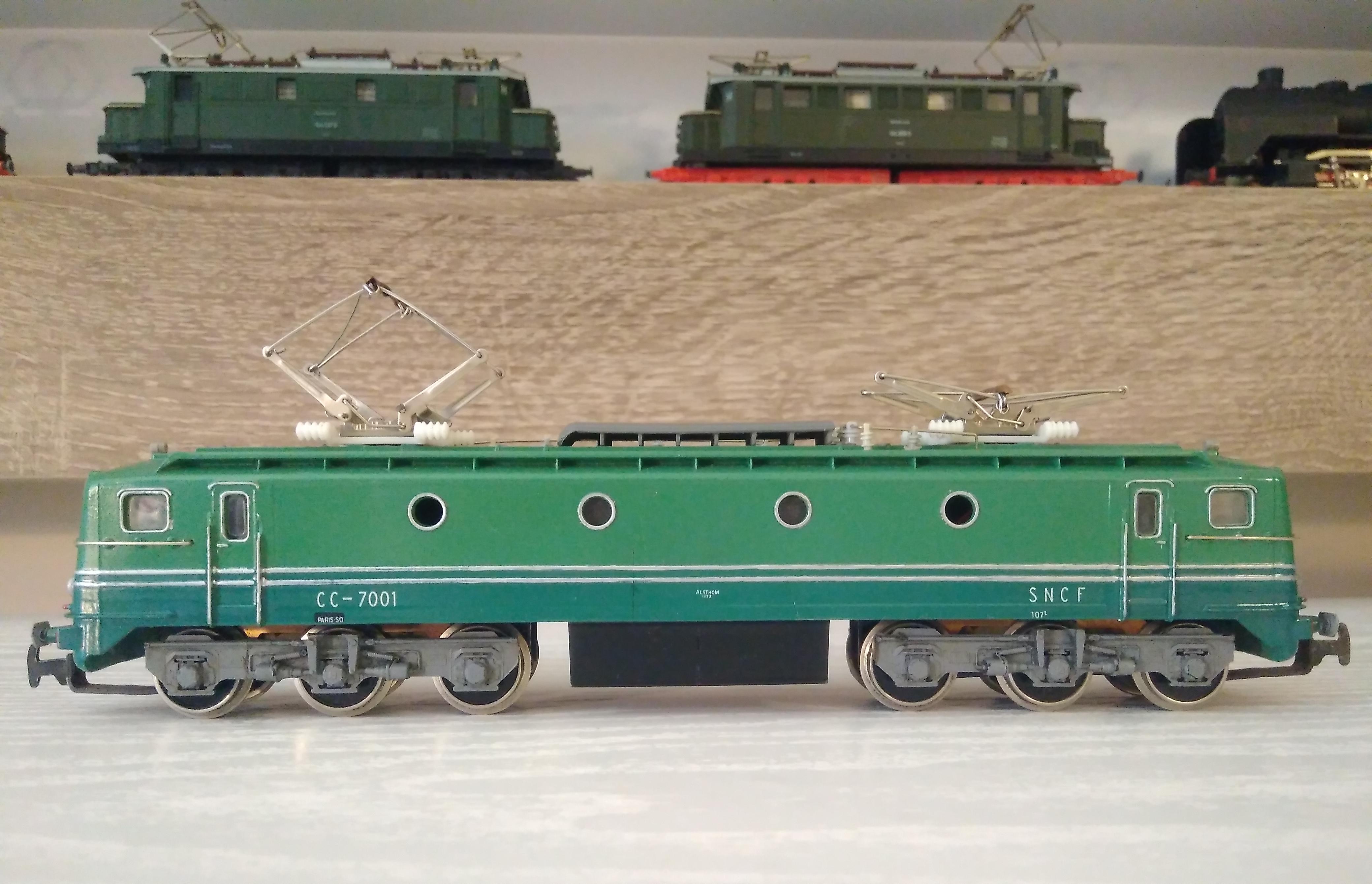

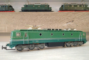

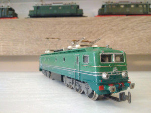

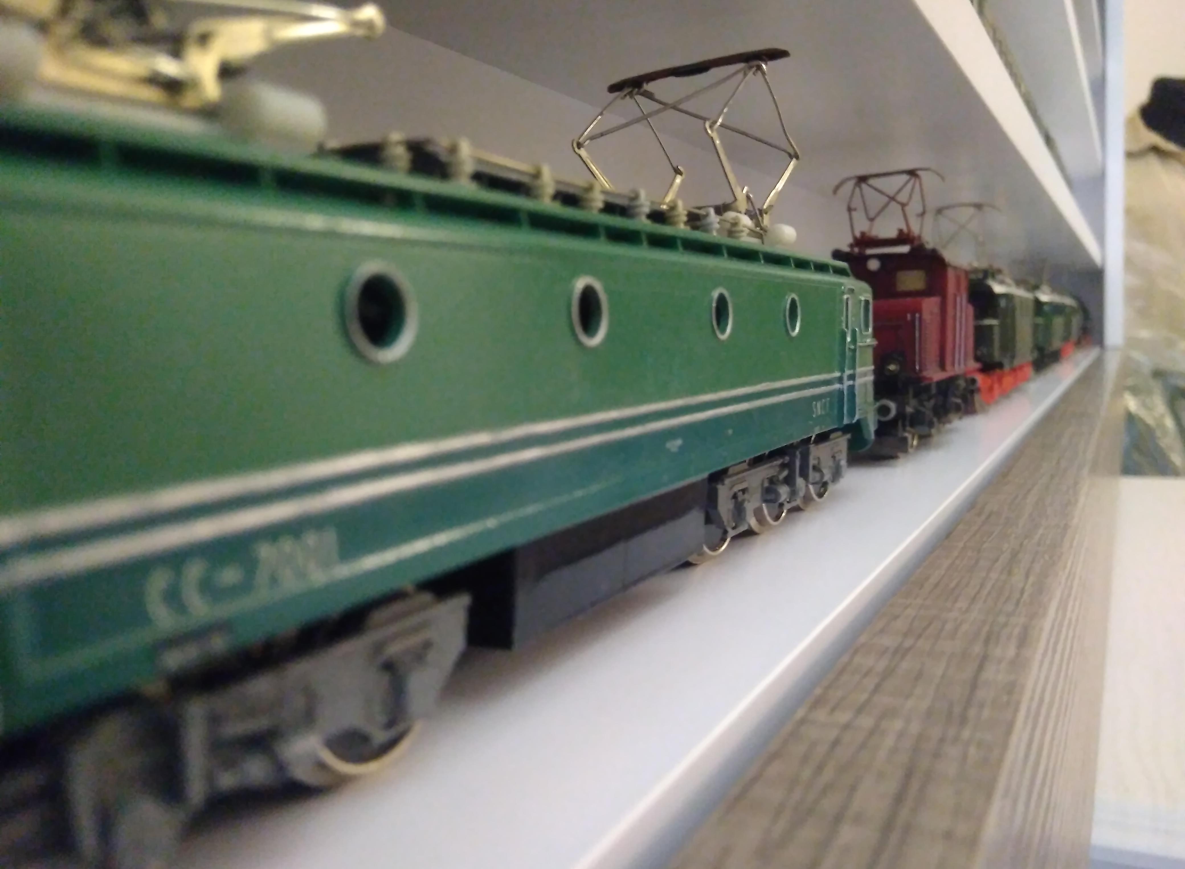

Когда я первый раз в детстве ещё увидел CC7001, я понял, что меня где то на...вают :mrgreen: , такие машины грандиозные, а у меня тогда были только паровозы маленькие :roll: 8-)...
Нравится мне этот "древний" француз, есть в нём стиль!

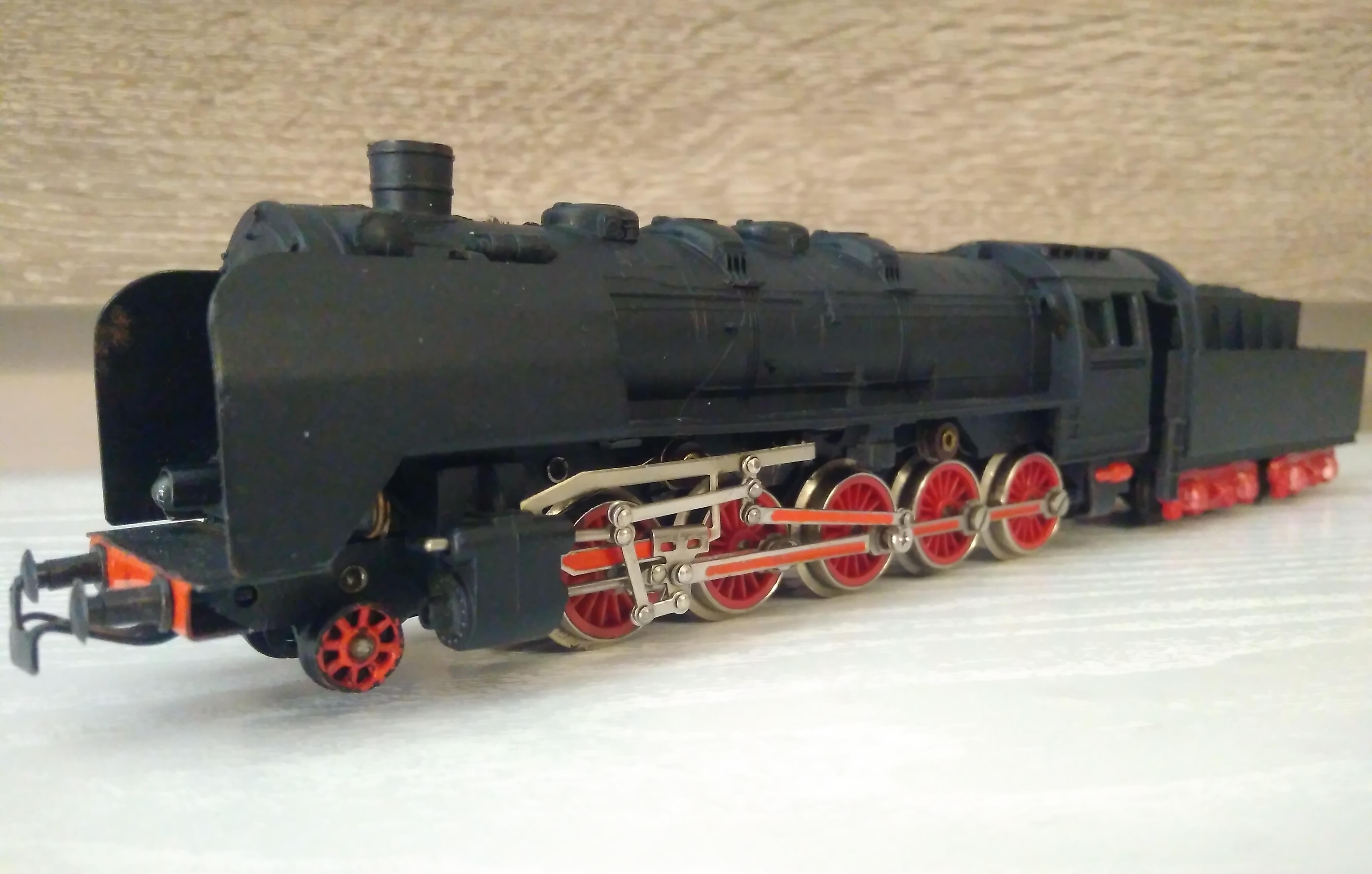

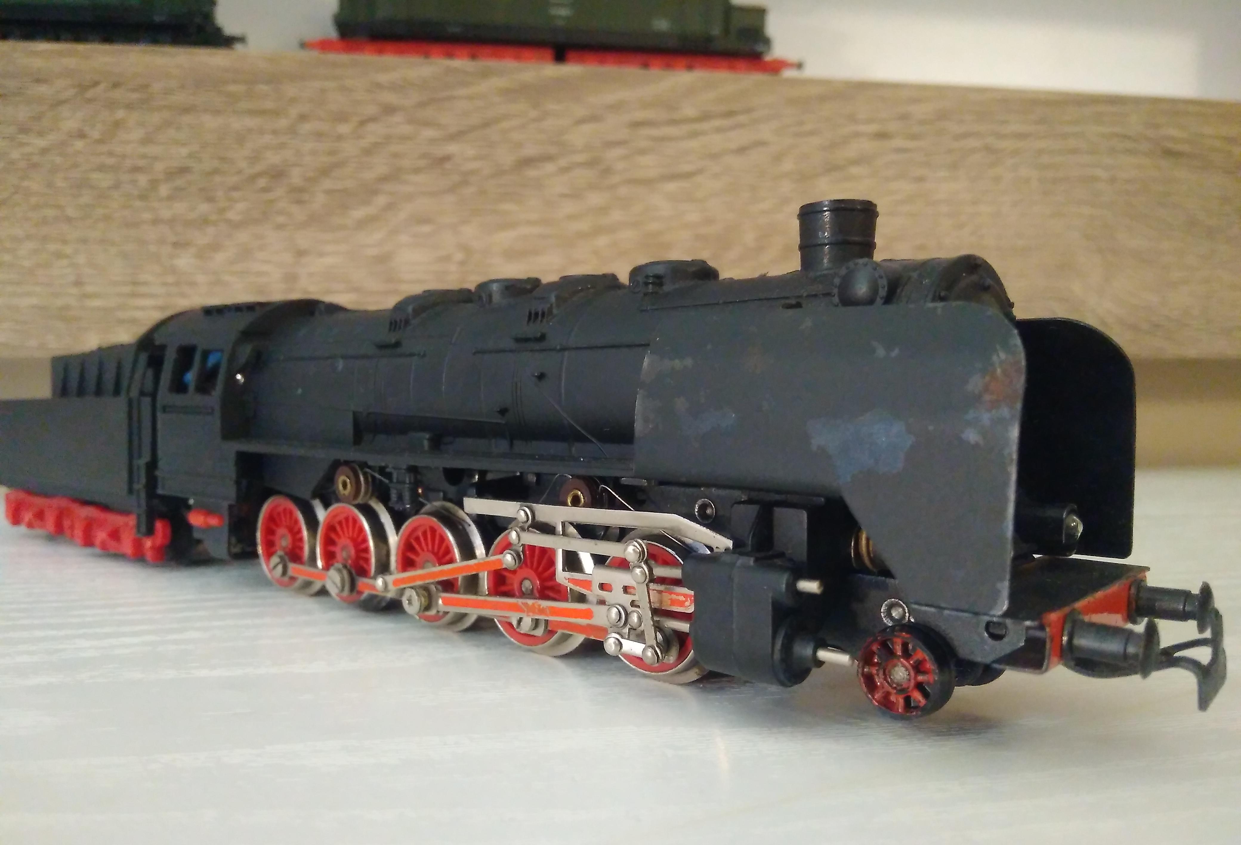

И уважаемый BR50 "молодого" PIKO... классный конструктив с "ломанной" рамой..

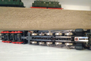

Все эти локомотивы в полной исправности, некоторые изначально идеальные, некоторые реставрированы по необходимости и приведены в порядок, готовы "к выступлениям" на рельсах 8-) :geek: ...

З такого набора (СС7001 та чотири двохосних вантажних вагона) почалось дуже давно моє захоплення залізницею (модельною звичайно).

Кстати, если верить Википедии, то СС7001 - это предсерийная машина серии SNCF CC7100. Машины этой серии были обладателями рекорда скорости для электровозов. В качестве серии Ф поставлялись в СССР (с адаптацией под ширину колеи и высоту КС), где планировалось их изучить (т.е. переводя на простой язык, скопировать удачные решения или локомотив целиком), однако надежность в климатических условиях Транссиба и доступном уровне обслуживания оказалась низкой, машины проработали пордка 20-25 лет и были списаны.
Так что есть пространство для конерсий.
