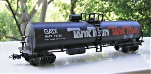

Немного баловался смывками на тренировочном кузовке.

Хорошие результаты, Денис! Как говАривал Лёлик "В нашем деле главное- Етот самый рЫализьм".

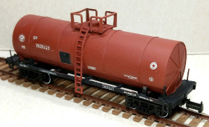

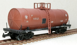

Всім привіт.
Проходив чергову гру "MEDAL of DONOR". :mrgreen:

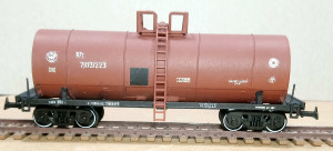

Ось такий донор та результат. Помотивний вагон для бітуму чи пожежного поїзда.

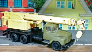

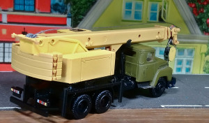

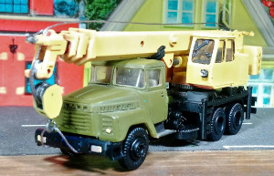

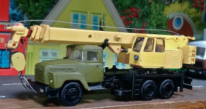

Також зі складових Кібрі було зібрано ось такий автокран. Кабіна Краза смоляна. Решта пластик.
Пофарбовано нітрою.Сам кран функцiональний.

Вполне гОдная вешчь получилась!!!

Подложка декалей серебрится. Вы не вскрываете модель глянцевым лаком перед их нанесением, а потом полуматовым?

Вскрываю все как положено. Но результат всегда разный. :roll:

Следует уточнить, что попадаются декали с такой подложкой, когда никакие ухищрения не помогают. Самое досадное, что этот момент невозможно отследить, пока декали не приобретены и не опробованы.

Заметил и по своему опыту такое же. Иногда даже на блестящих, как у кота... глаза, поверхностях, некоторые декали серебрят...

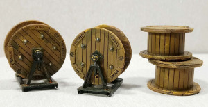

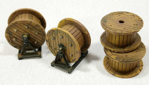

Закрасил и подзасрал кабельные катушки.Производителя не знаю.Качество литья и стыкуемость ужаснейшее. :evil:
Пойдут на макет или как груз в вагину.

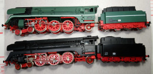

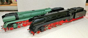

Реанимировал редкий паровозег Пико.И сравнение с моим черным самоблудным.

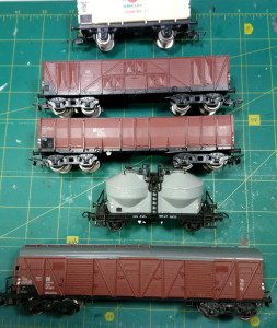

Восстановил любезно подаренные Серёгой (Хома) вагончики от PIKO.Особенно тронул
тот факт что он ими играл еще в децтве.Были немного покоцаны.Поэтому о вандализме не помышлял. :roll:

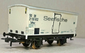

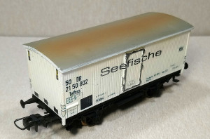

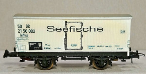

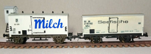

Также была работа из уставшего вентиляционного термоса для фруктов от Rai-Mo.
Передул пожелтевший кривой от старости вагончик,сделав для морской рыбки. :roll:
Так он смотрится с молочным другом.

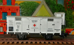

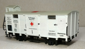

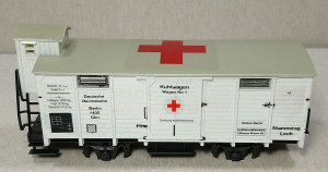

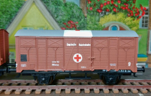

Одновременно шла интересная конверсия пивного ледника(старый Лиль) в вагон-морг санитарного
поезда Рейха.Пока в работе(буфера,колеса,сцепки). :roll:

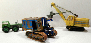

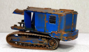

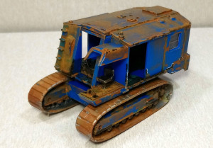

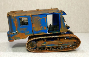

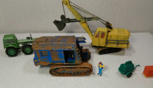

Из некомплектного набора пескавоватора MENCK сделал жмура.Теоретически его
можно ставить на транспорт или прикопать где то в кустах. :roll:

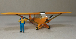

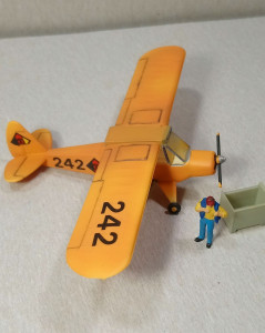

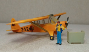

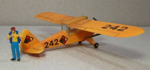

А также из некомплектного кита неизвестного производителя,неизвестного масштаба
сделал неизвестный мне самолет.У него не было расчалок и кабины.

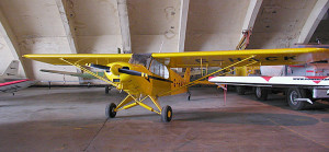

Масштаб вроде как 87й,судя по фигурке.Но может и сотка. :| Сам литак похож на
американский Piper PA-18.

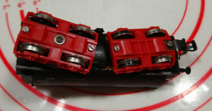

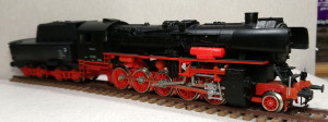

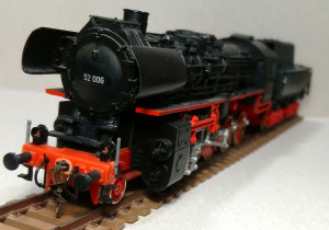

Сделал себе из останков паровозов и вагонов интересную машину,первичное Реко ГДР
BR52 GR. 8-) Тендер был вагоном для поезда с краном,пришлось обмоторивать.Пока неуспешно.
поезда Рейха.
Нууу, мене ж,як медика, приваблюють спєцвагони ;) .
Але щоб вагон-морг :shock: ?? От прям окремий?! Хіба ж такий міг існувати :o ?!
Re: Рукоблудство Stinky
Интересный паровозег получился! Я даже не сразу сообразил какие детали от чего :)
А в чем проблема обмоторивания? Покажешь кишки тендера?
Повідомлень: 6422
Been thanked: 3653 times
Проблема обмоторивания в том что тендер это был вагон. Врезав туда кишки от гутзольда конденса пришлось сделать привод на одну телегу. Из-за малого места балласту оказалось недостаточно. Напихал куда мог. Одна ось с обрезинкой. Буксует. Думаю поставить вторую, но уверен это мало чем поможет. Нужен моторный тендер от фляйша или ещё кого. :roll:

[scorpiosha] писав: ↑
17 травня 2023, 17:23
Існували такі та, власне, існують, хоча й не завжди мають таку назву. Чехословаччина після минулої війни, наприклад, навіть проектувала пасажирські вагони для внутрішніх ліній із розрахуванням на використання їх як санітарні вагони (про це окремо та в окремій темі пізніше, треба опрацювати матеріал), а вагони вантажні - із розрахуванням на транспортування вантажів з коротким терміном зберігання та використанням в якості вагона-морга. Цікаво, що ці двовісні вантажні вагони виробництва ЧРСР навіть були й в СРСР в невеличкій кількості. Це не були рефрежираторні вагони, навіть не термоси - звичайний вантажний вагон із доброю вентиляцією та додатковим теплоізоляційним шаром. А в цій вже війні - власне, рефсекції використовуют в такий якості, хоча окрему назву й не дають.
Stinky писав: ↑
18 травня 2023, 15:55
Мдяя... Веса там реально на болт намазано...
В идеале - да, нужен бы тендерок от Мясникова, но это ж не наш метод :lol:
Во-первых, в качестве улучшения привода я бы попытался соединить обе тележки гибким шлангом-аля-кардан, чтобы все оси сделать ведущими. Благо - конструкрив пикошных телег это позволяет. Все прелести одной ведущей телеги я всосал на личном опыте, когда пилил БР24 061. Такая ходовая получатся очень плохо сбалансированной, если изначально не была под это заточена (как например у Жуфа).
А во-вторых - там нужно другой моторчик. В идеале - черные продолговатые цилиндрические, какие ставит Брава и Маркл - тяговитые до опупения. И останется просто дофига места для балласта.
Ну и наконец, балласт канеш лучше всего свинцовый отлить по-месту. Как показала собственная практика - выигрыш по весу - 220-250% при том же объёме.
Повідомлень: 6422
В данном варианте моего ванника не получится соединить обе тележки гибким элементом.
Потому как изза двигателя над тележкой она крепится винтом.Также замена двигателя
актуальна если его ставить с другой стороны,тогда над углем будет адекватный балласт,
который подгрузит движущую тележку. 8-)
Да - мотор полюбэ развернуть. Но всё-таки мне кажется, что можно что-то сообразить, чтобы соединить телеги.
Завтра разберу свой конденслок - прикину примерно

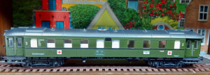

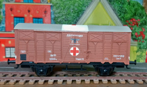

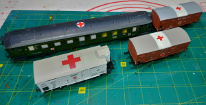

Санітарний вагон-морг отримав несподіване продовження.
Ще два вагони Піко увійшли до складу поїзда.
А також вагон з хірургічним відділенням та реанімацією.
Майже повний склад виглядає так

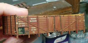

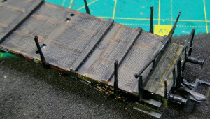

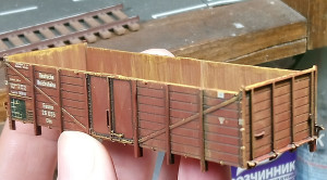

У перервах між медициною Рейха постарів платформу.
Повідомлень: 1053
Has thanked: 990 times
Been thanked: 1791 times
Денис, платформу состарил очень душевно!!! Особенно деревянную доску между лесенками. Выглядит очень натурально!
