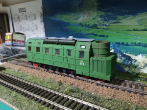

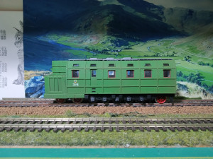

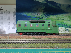

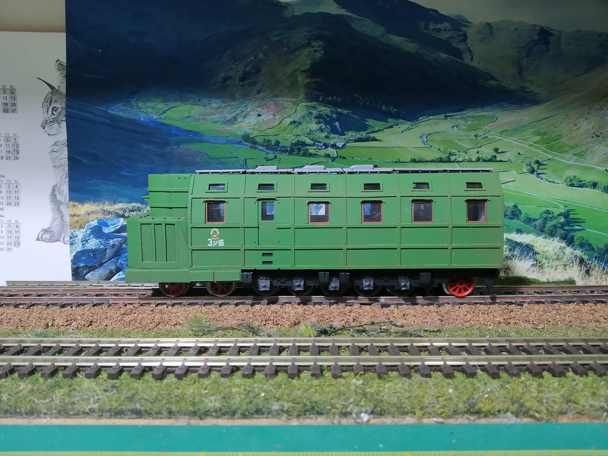

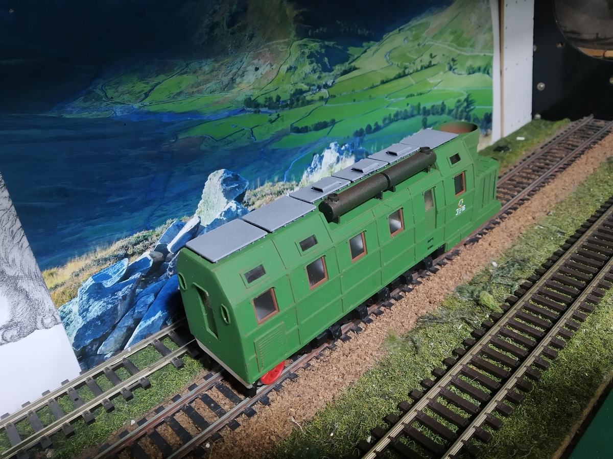

За два с половиной года только и сподобился, что слегка подтянуть внешний вид... :oops:
Теперь он Ээл-16. Как-то внезапно выяснилось, что заканчиваются декали. Лепил из имеющегося в наличии.
А вот с ходовкой сложнее. Какие варианты не прорабатывал, а получается таки значительно сложнее резинохода...
