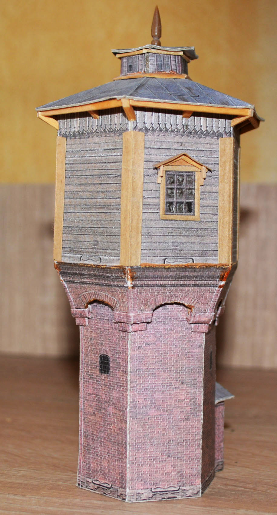

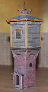

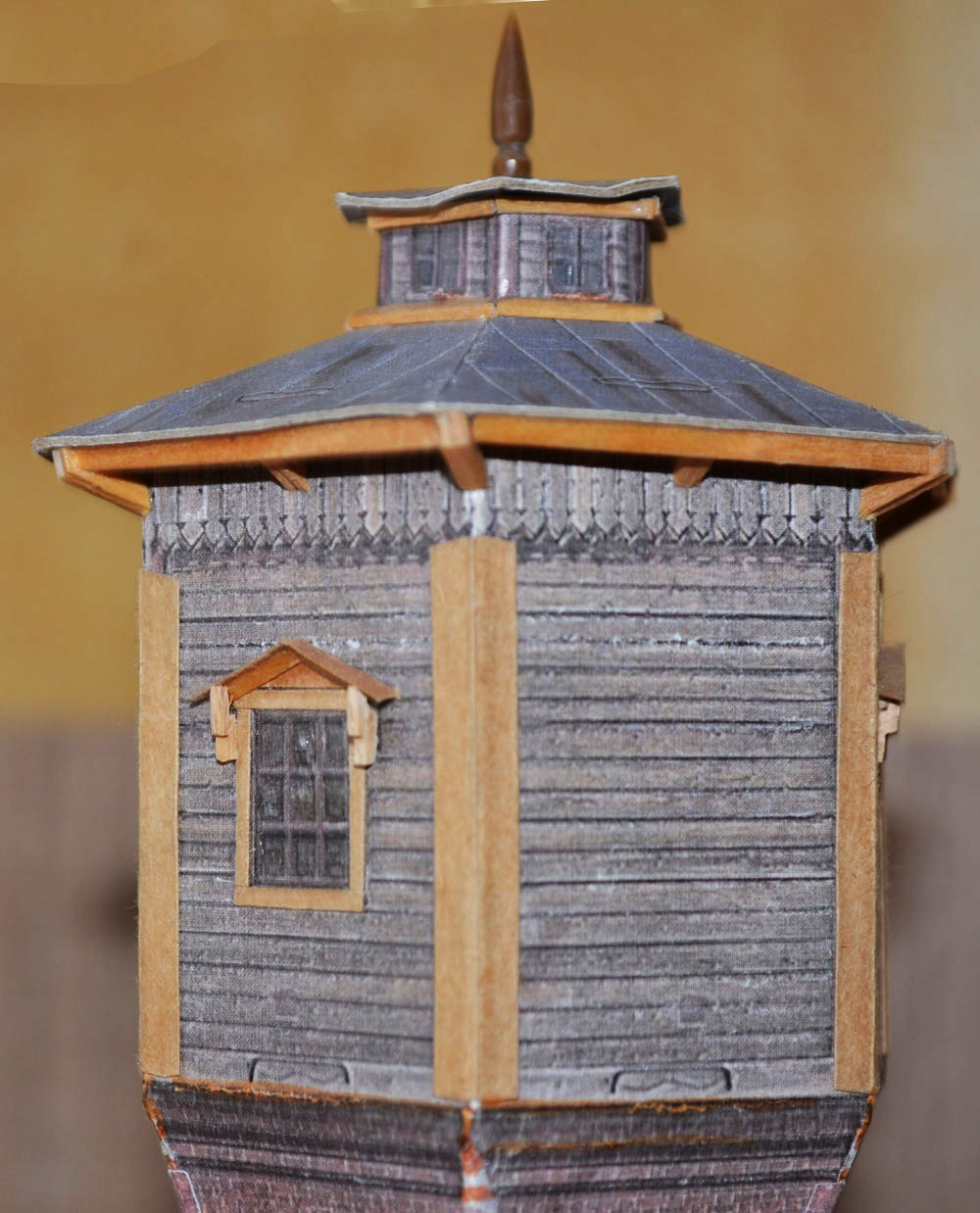

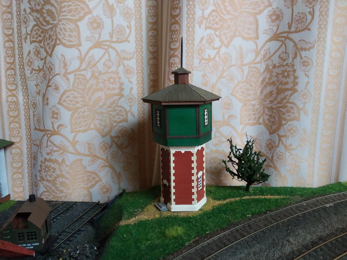

Вот не смотря на то, что почти все купить можно, хочется все-таки сделать самому. Ну выпустил УмБум водонапорную башенку, приличненько так сделал, но нет, одним сотый масштаб маленький, другим большой. Вот я и сканернул и отмасштабировал честно купленную картонку и слепил свой вариант. Не обошлось без тупизма - забыл замазать клапана, хотя это было совсем не трудно. Изначально изделие задумывалось, как проба технологии и отношение к нему было не очень серьезное. Дальше - больше, втянулся, захотелось улучшить, появились наличники на окнах, законцовки стропил, или как там они называются, шпиль над крышей, еще кой-какие детали,но то, чтобы скрыть огрехи сборки. В общем, что вышло, то вышло.

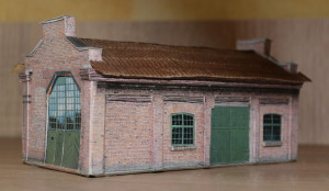

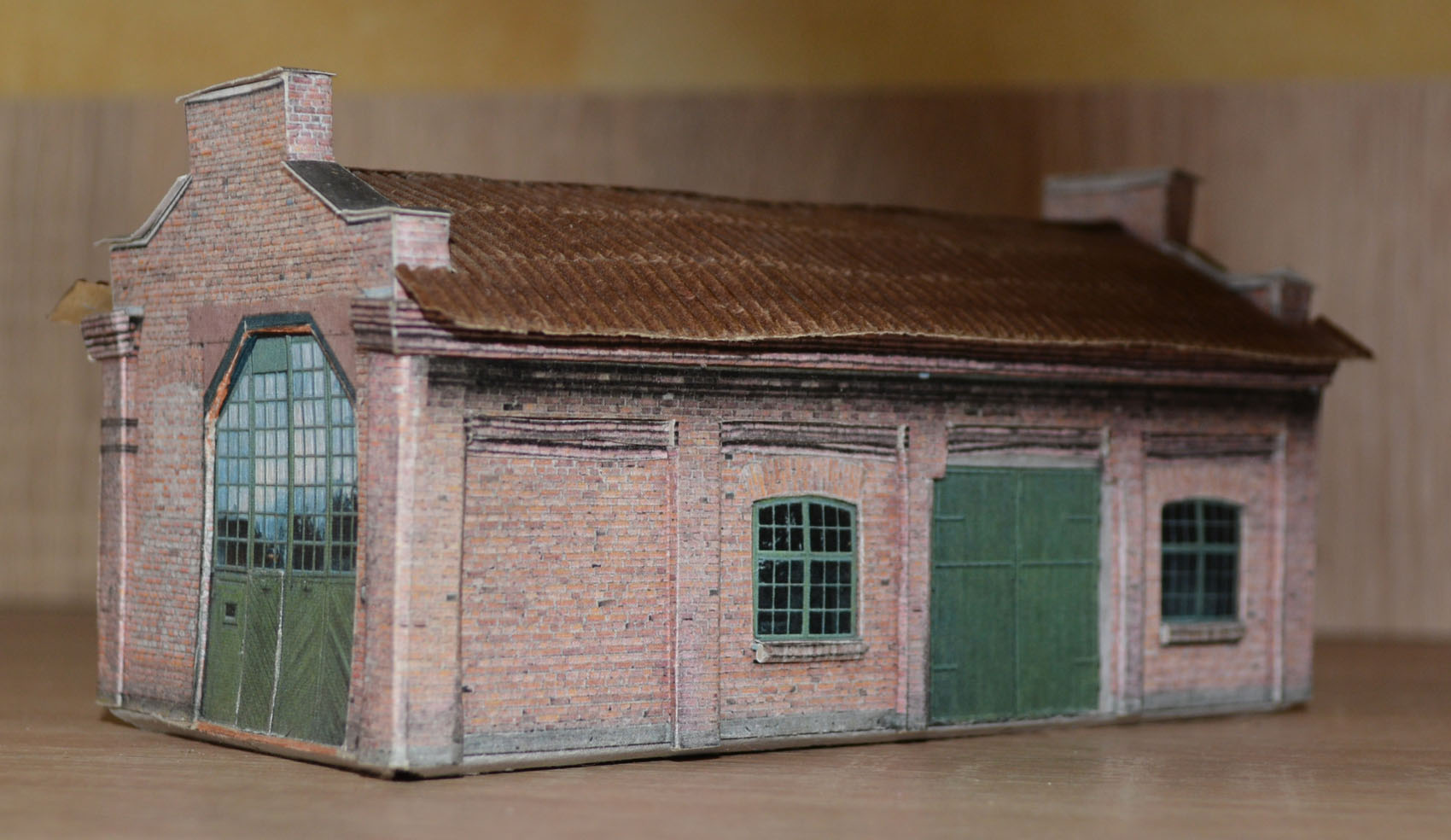

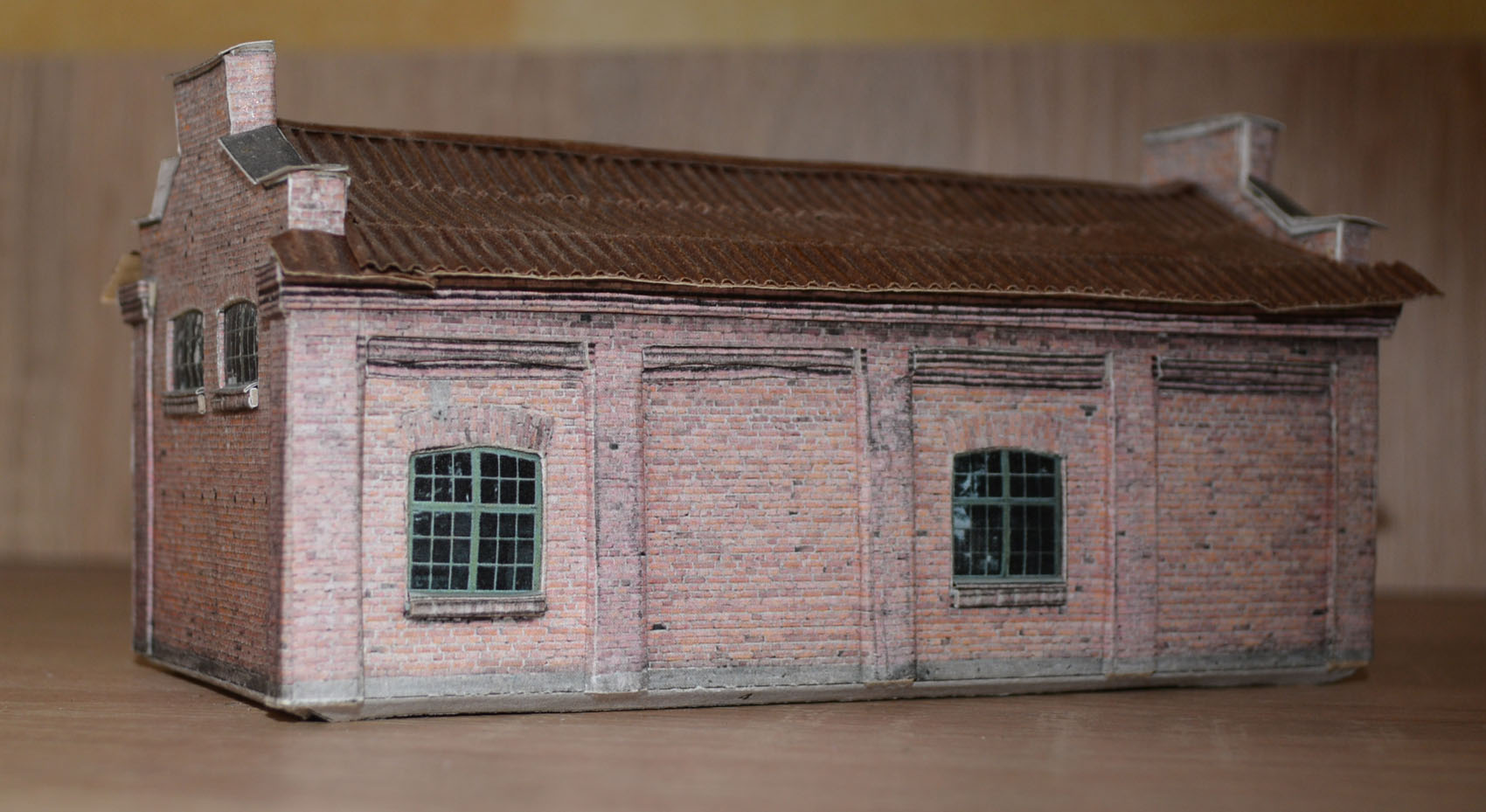

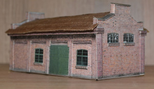

Втянувшись в бумагстроительство, нашел неказистое деповское строение: https://littlehousecards.wordpress.com/ ... in-tt-n-z/. Понравился обстоятельный подход с публикацией распечаток в разных масштабах, кроме почему-то H0. Хотя при укрупнении могут полезть невнятности. После склейки распечатанной черной копии, строение показалось уж очень плоским, созрела мысль добавить "3D". Жаль, перестарался с карнизами над окнами, да и окна тоже можно было пластиковые вставить. Халтура! Вроде и депо на будущем макете хватает, и выбросить жалко.

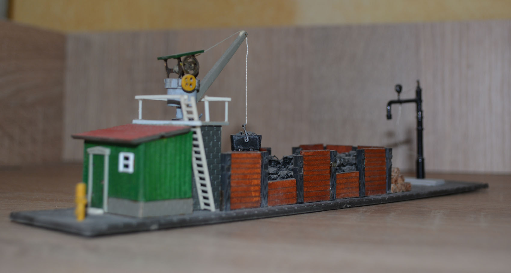

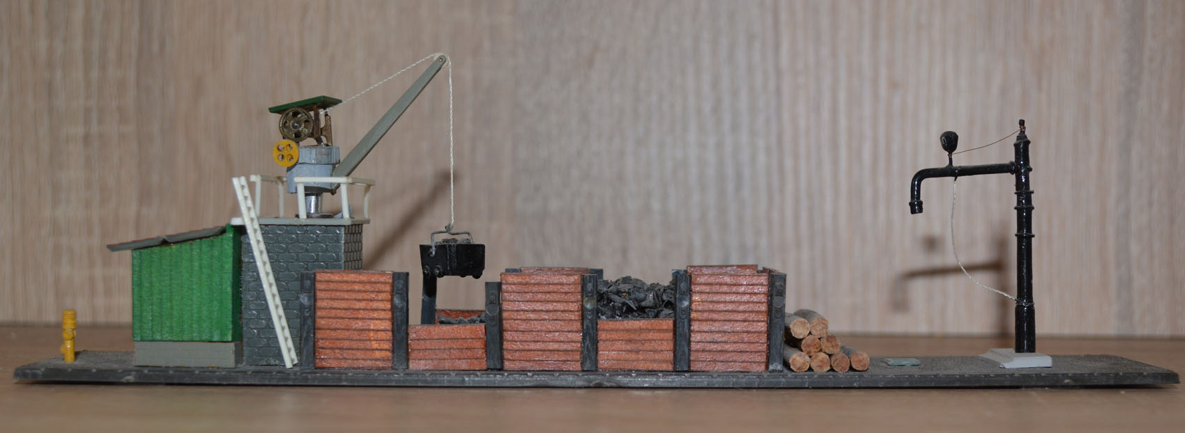

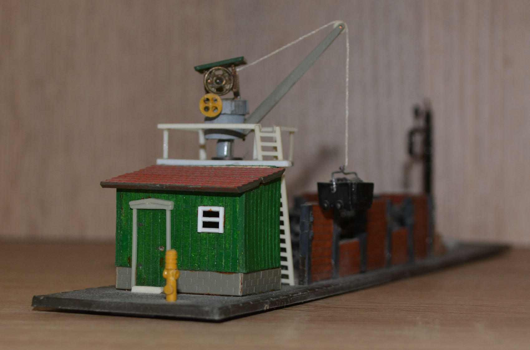

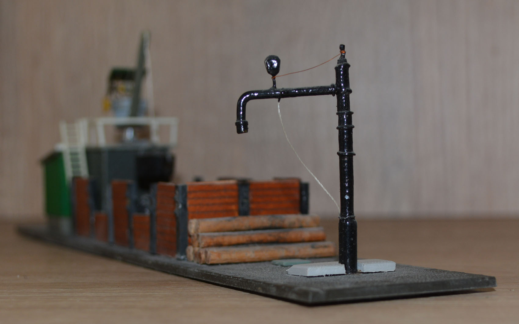

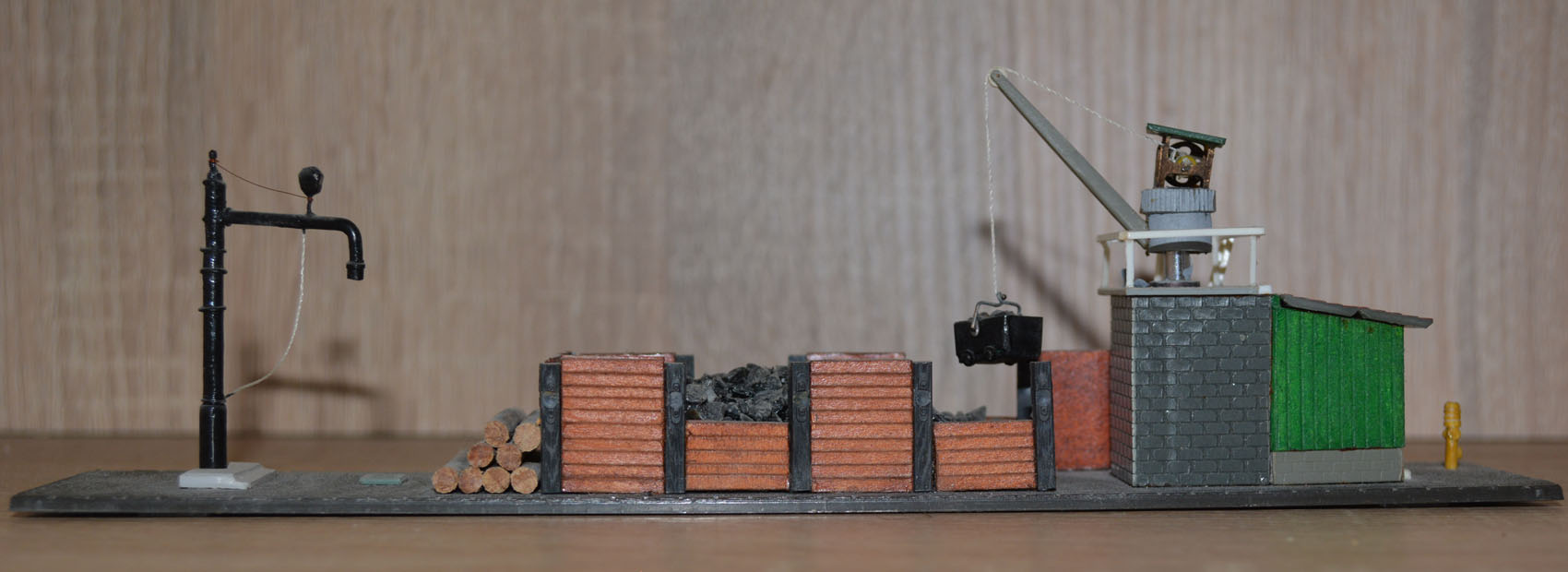

И последнее на сегодня строение, хотя родилось оно лет на 30 пораньше. Картинка в любимом журнале, даже не вполне уверен, что цветная, вот и вся информация на тот момент. Это сейчас я нашел виды в разных проекциях, не говоря о том, что его просто можно было купить до недавнего времени (кажется, сейчас в программе Auhagen'а его нет). Я пошел немного дальше и приделал водопой паровозный, он был сделан еще раньше и, кажется, вписался в тему. Сейчас есть и колонка фирменная и угольная яма, а эта поделка как-то душу греет, что ли...

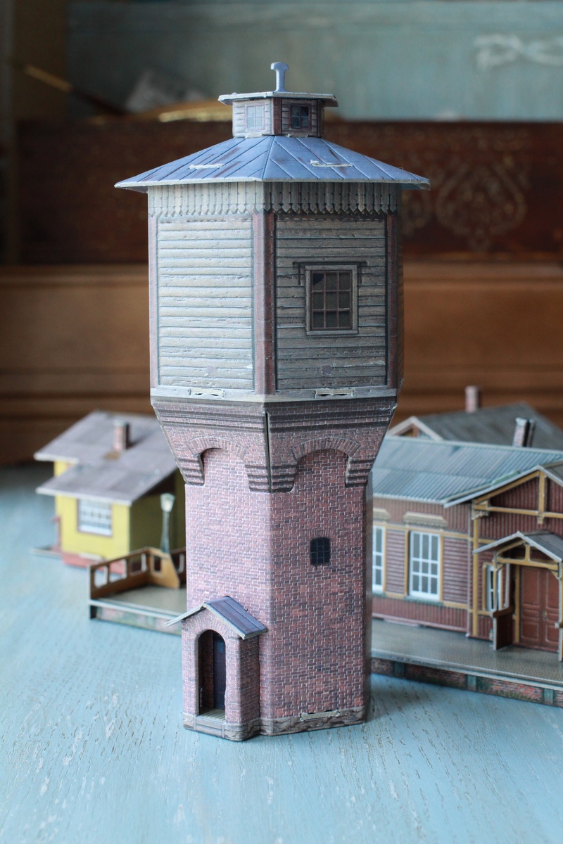

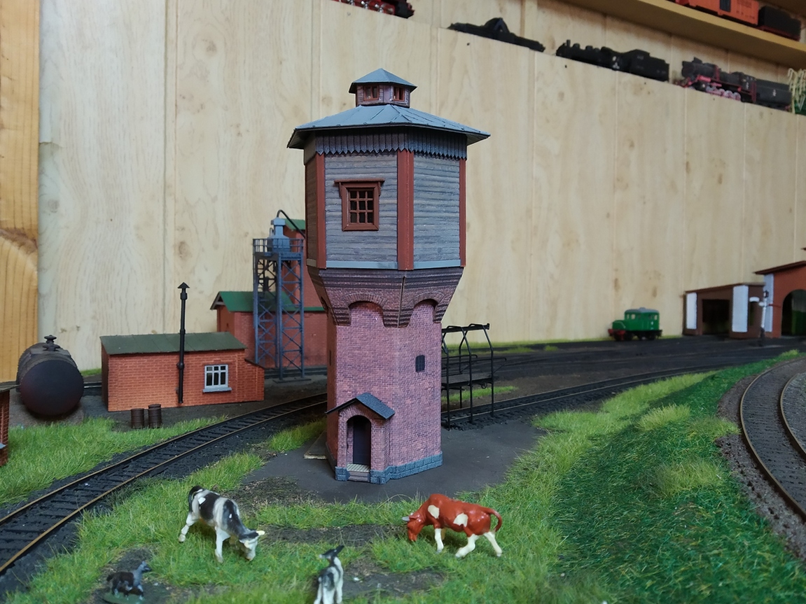

Работал с башней от "Умбум". Вроде вполне соответствует заявленному Н0.
Вот так выглядит сборка из коробки.
И моя версия, сделанная для коллеги.
Но лично мне "Умбум" не нравится, ни в оригинале, ни доработанный. Полагаю, себе-любимому надо делать с нуля. Взять за основу хотя бы вот это.
На эту башню есть выкройки в PDF.
87 : 120 = 0,725. При печати выставляем 72,5%. Получаем готовый чертёж для работы с любым материалом.

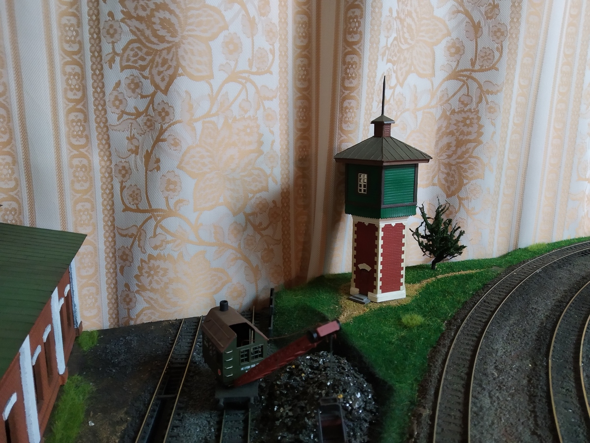

Себе делал в Н0, но конечно с доработками. Высоту тоже немного увеличил.
