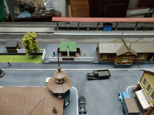

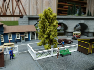

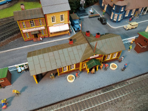

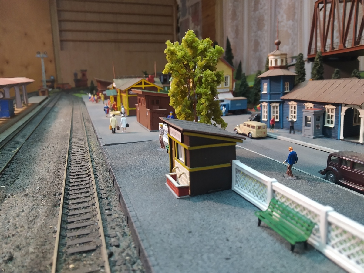

Главное, что всё рядом, и МЖ, и лавка, и даже первый чел в очереди
Повідомлень: 6422
Been thanked: 3652 times
Не уверен что продажа алкоголя на перроне допустимо :| Привокзальная площадь, парки и скверы, рынки да.
Повідомлень: 3432
Has thanked: 2339 times
Been thanked: 4505 times
Андрей писав: ↑
14 січня 2022, 10:34
И как же без храма Пива, чтоб жить хорошо.
Спасибо за хорошую фотографию!
Пивного ларька на перроне не будет. Воспроизвожу на макете обстановку, которую знаю не по фильмам и фотографиям. Ни разу не встречал наливайку на перроне. Полагаю, никто не встречал. Пиво продавалось в станционном буфете с приличной наценкой. По мнению менеджеров того времени это по умолчанию исключало появление в буфете сомнительных личностей с брутальным антуражем в виде тарани и проч.
А киоск более мирного направления установить можно. Вопрос рассматривался очень давно. Может когда-то и сделаю.

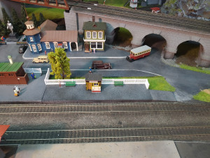

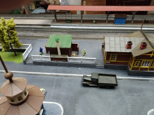

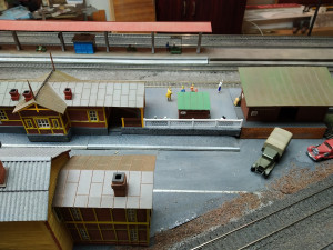

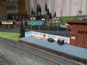

Небольшое продолжение ограждения перрона.
Начал оформление тыльных торцов перрона.

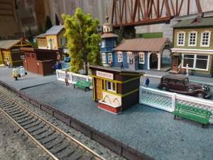

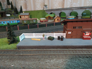

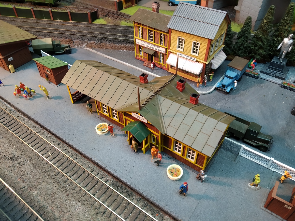

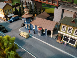

Сделал дымоходы.
Подтянул тыл.

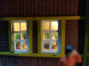

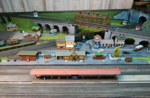

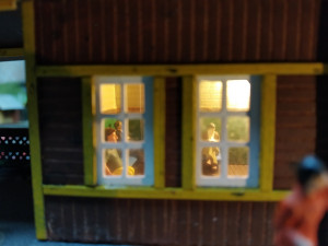

Начал работать с интерьером. Пока получается КПЗ...

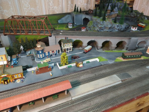

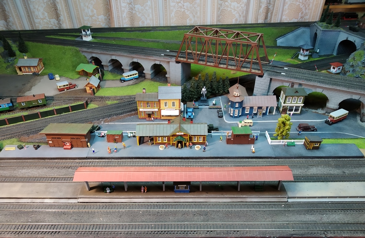

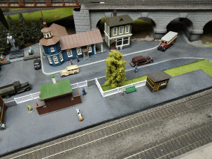

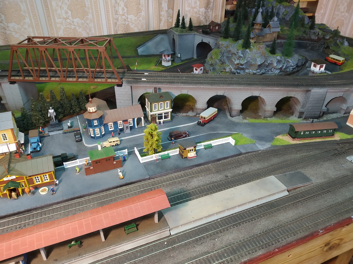

Общий вид вокзала на сегодня.
И В А Н
Повідомлень: 106
Имя: И В А Н
Has thanked: 69 times
Been thanked: 62 times
Повідомлення И В А Н »
ЮрСаныч, отличные дымоходы!
Население макета к зиме знатно одготовилось! :P
...Начал работать с интерьером. Пока получается КПЗ...
Норм, это человечки погреться пришли, к печке :lol:

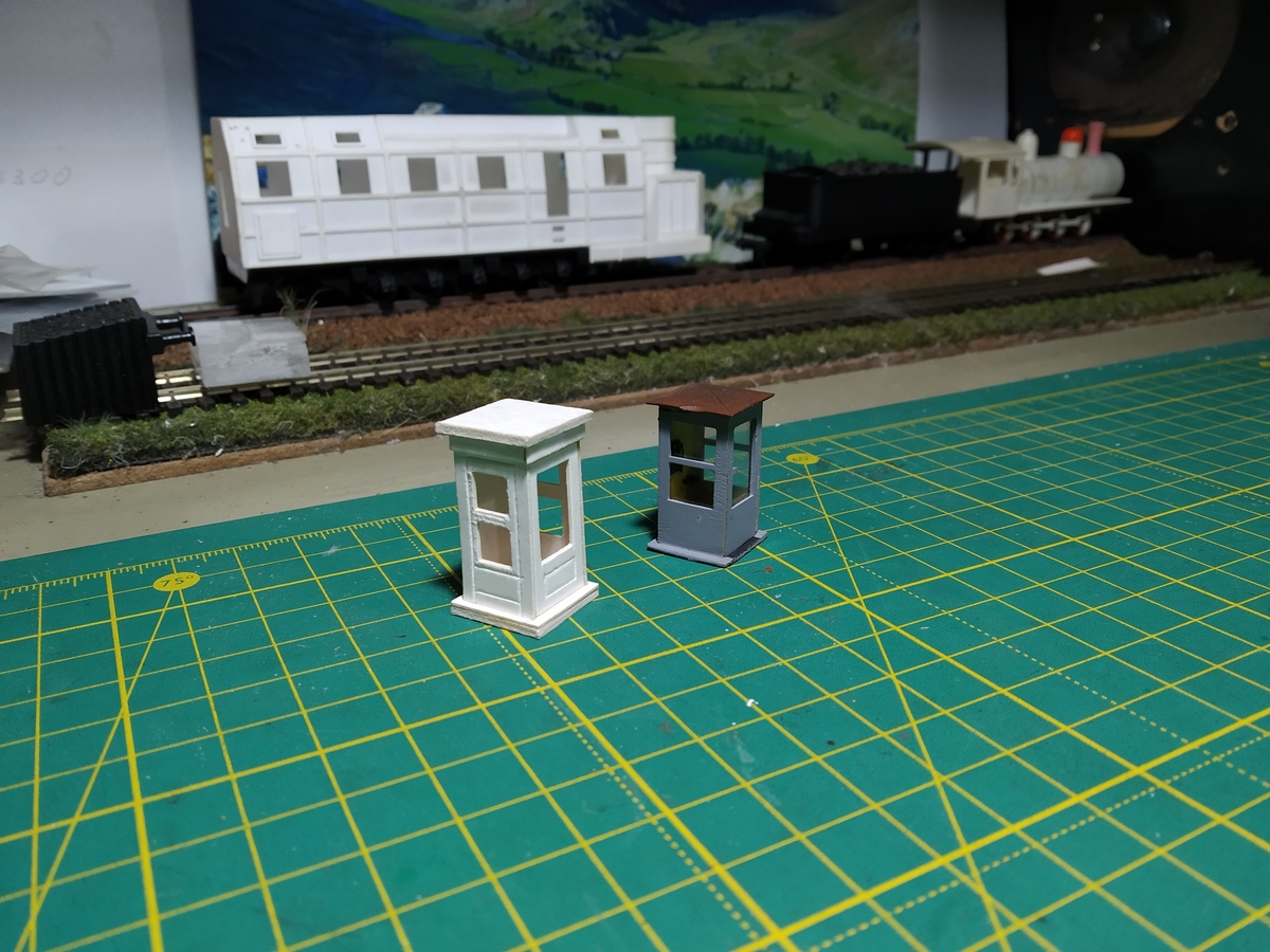

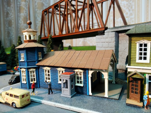

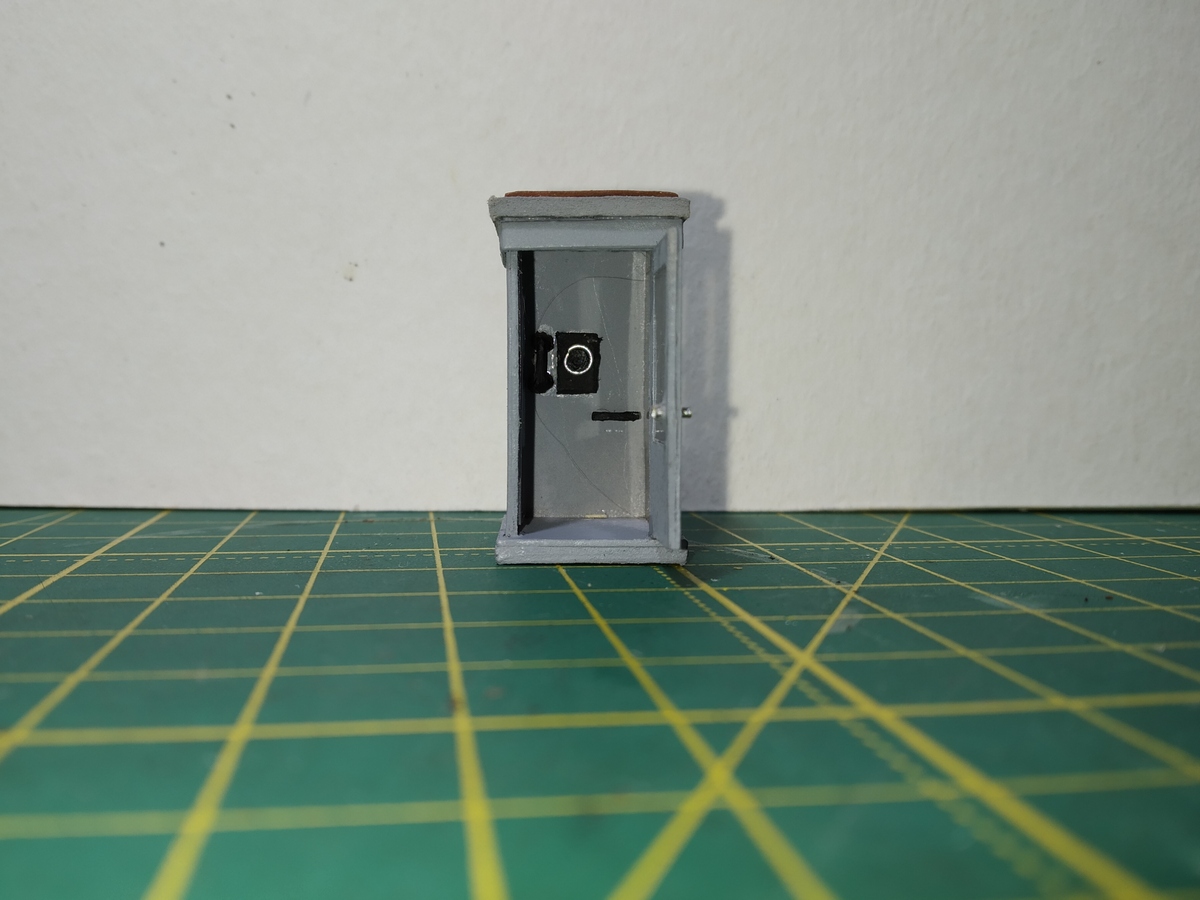

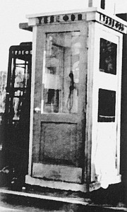

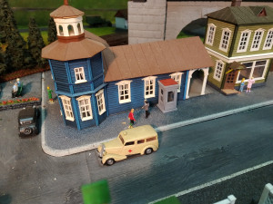

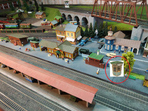

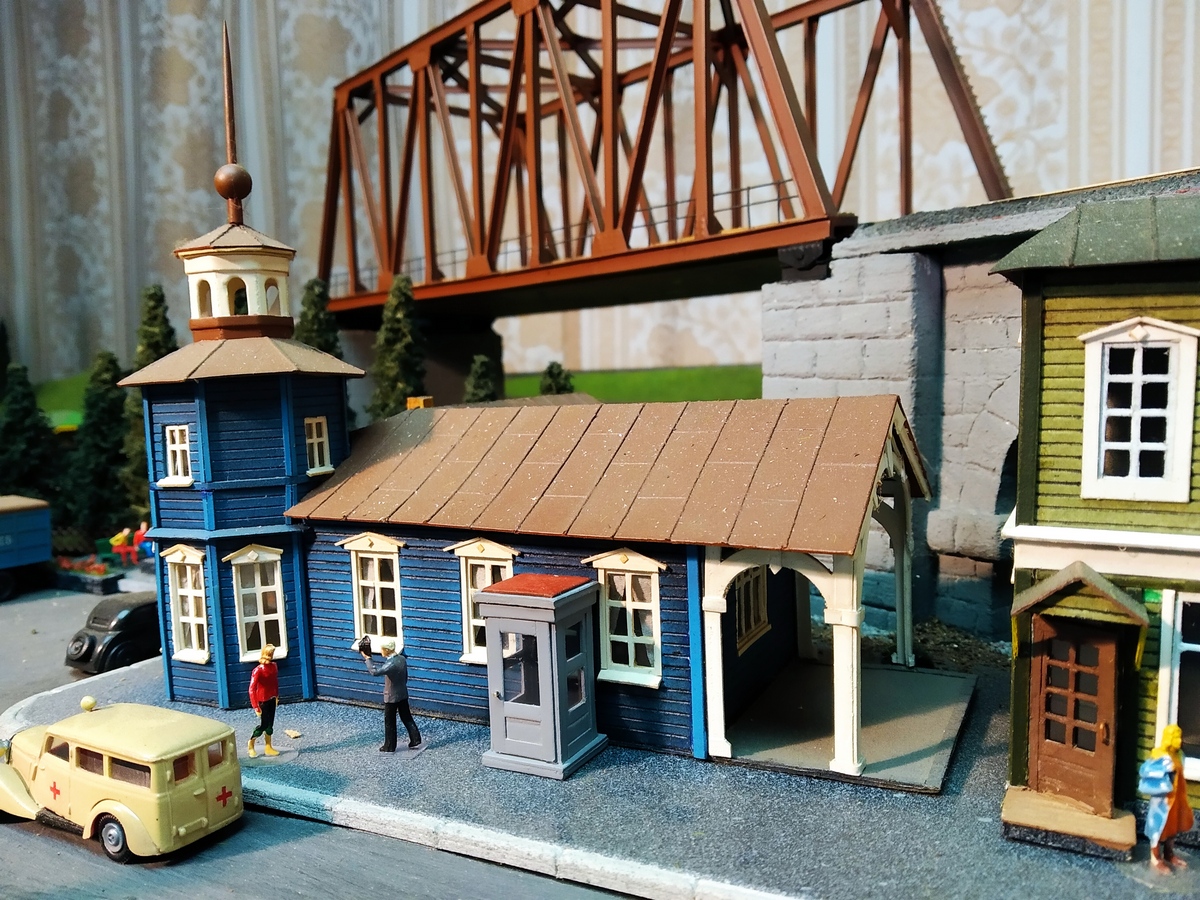

Скажите, а откуда там такая интресная, миниатюрная серая телефонная будочка нарисовалась.... 8-)
ее вроде ранее не было в обзорах :roll:
Повідомлень: 3432
И В А Н писав: ↑
17 січня 2022, 11:19
Печки ещё предстоит сделать. В зале ожидания и в буфете. В центральном корпусе тоже подразумевается, но её не будет видно. А вообще, наверное, надо повесить шторы на окна и не морочить голову.
И В А Н писав: ↑

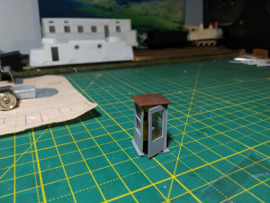

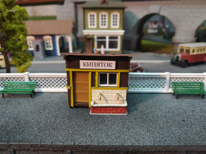

откуда там такая интересная, миниатюрная серая телефонная будочка нарисовалась.... ее вроде ранее не было в обзорах

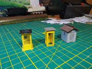

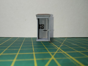

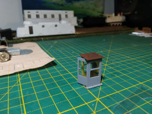

На сегодня будочка находится на форуме четыре месяца и одиннадцать дней 8-)
Вот здесь viewtopic.php?p=43629#p43629 она засветилась впервые, на третьей и четвёртой фотографиях.

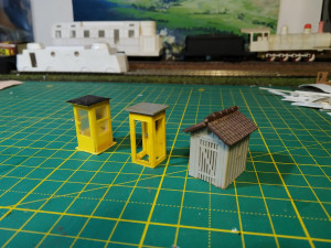

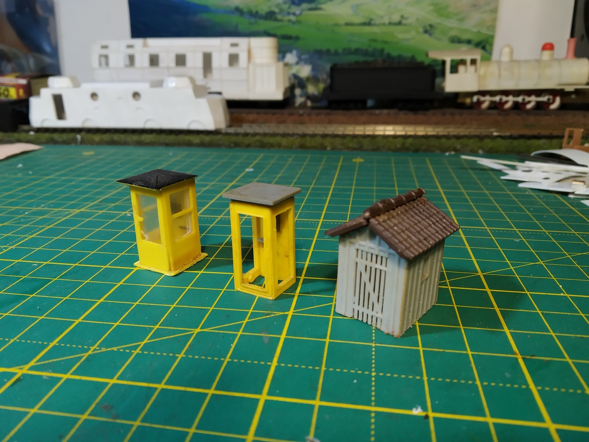

Приобрёл на аукционе. Продавалась одним лотом ещё с двумя изделиями.
Двум изделиям нашлось место на макете замполита, а заинтересовавшая меня будка где-то напоминала отечественную соответствующей эпохи.
Покрасил, вставил новые стёкла.
С надписью не сложилось, но надо признаться, что ничего и не предпринимал в этом плане... :oops:

будочка хоть и имеет иностранное и небумажное происхождение
Совершенно справедливое замечание в свете того, что я сам задекларировал на макете исключительно самодельную архитектуру из картона.
Картонная версия тоже есть. И даже неокрашенная заготовка без остекления и деталировки, ИМХО, больше похожа на отечественную будку, нежели импортный полистирол. Хотя делал, что называется, от фонаря... :roll:

Если кому нужен пластиковый предшественник, упоминавшийся ранее, то готов отдать.

ЮрСаныч, добрый день! Макет растёт, набирает мускулы, хорошеет! А с какого ресурса взята фотография этой телефонной кабины? Я в своё время просмотрел очень много интернета, но такой нигде не видел.
Has thanked: 1204 times
youdmit писав: ↑
18 січня 2022, 04:41
Нужен :oops:
Повідомлень: 3432
andrey-58 писав: ↑
18 січня 2022, 07:42
https://back-in-ussr.com/2016/05/pro-te ... tomat.html
И есть ещё подобная. Похоже, что ристаллинг.. 8-)
Можно прикинуть пропорции и сделать достаточно правдоподобно, но очень плохо, что неизвестна конфигурация крыши сверху.

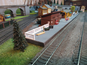

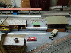

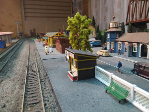

Продолжение ограждения перрона, кубовая и ещё одна скамейка.

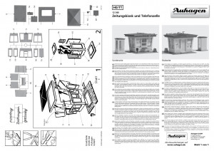

Добрый день! В общем - скорее всего "второй этаж" как на фото,в этом "чердаке" размещалась лампа освещения и трансформатор, по требованиям напряжение освещения 36в Это, судя по всему , более поздний вариант деревянной кабины, а у тебя как раз деревянная. И ещё - от немцев нарыл, но может это все знают.....

Ограждение перрона. Финал.
На торце конечно будут ступени с поручнями и далее переход через пути к островному перрону.
Но сегодня речь именно об ограждении перронов и оно завершено :!:
На данный момент ограждение меня вполне устраивает. Далее посмотрим...
В общем - дело близится к началу... 8-)
