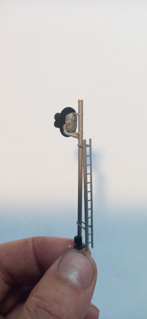

Jenya83 писав:
06 грудня 2021, 22:14
Очередная печать, уже лучше.
Возможно только толщину щитов уменьшить на 0.2 - 0.3 мм, а так мне нравится :)
Печать фотополимерная?

Alex писав:
07 грудня 2021, 19:58
Jenya83 писав:
Да. Фотополимерная.

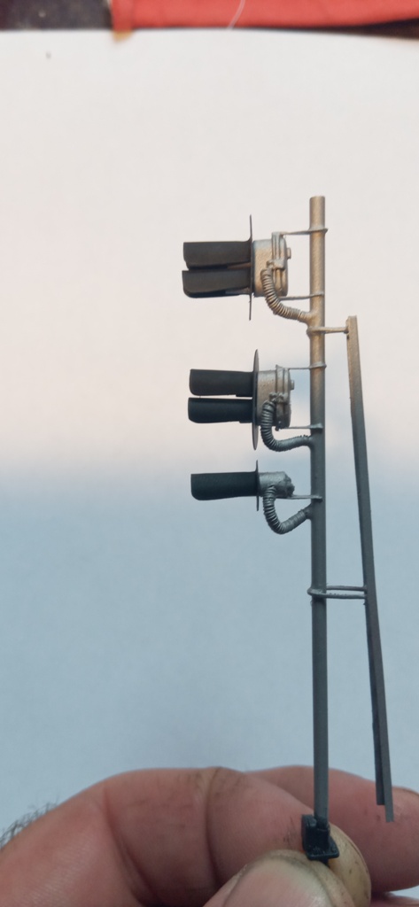

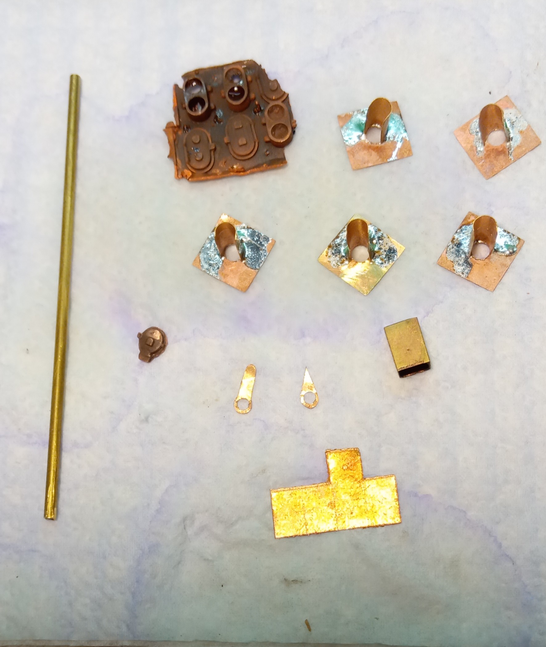

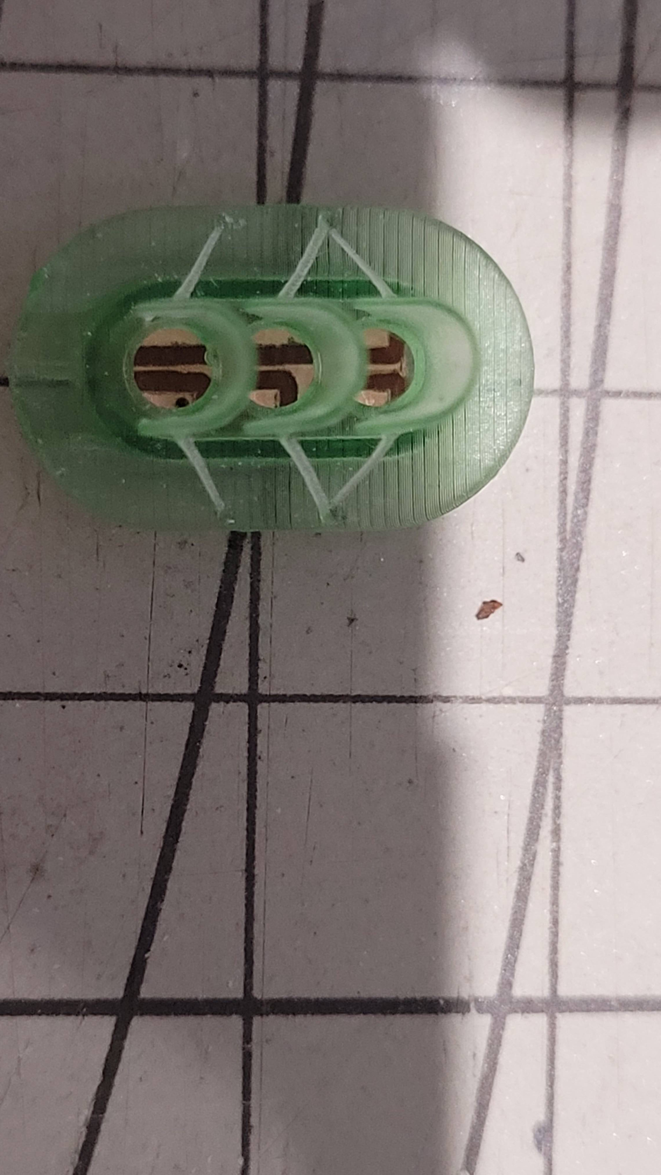

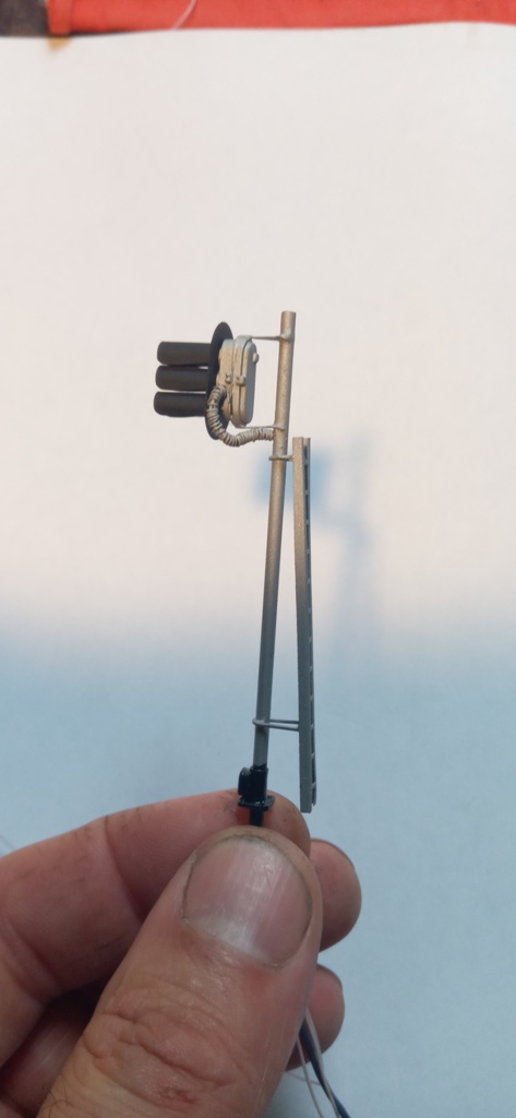

Потихоньку занимаюсь светофорами.
Сделал платку для 3х значного светофора. Использовал текстолит 0,3мм.
Повідомлень: 585
Has thanked: 405 times
Been thanked: 275 times

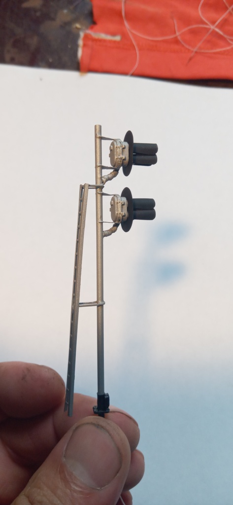

Re: Светофоры в Н0
Получилась очередная группа светофоров. Мачтовые вроде освоил, теперь нужно заняться карликовыми.

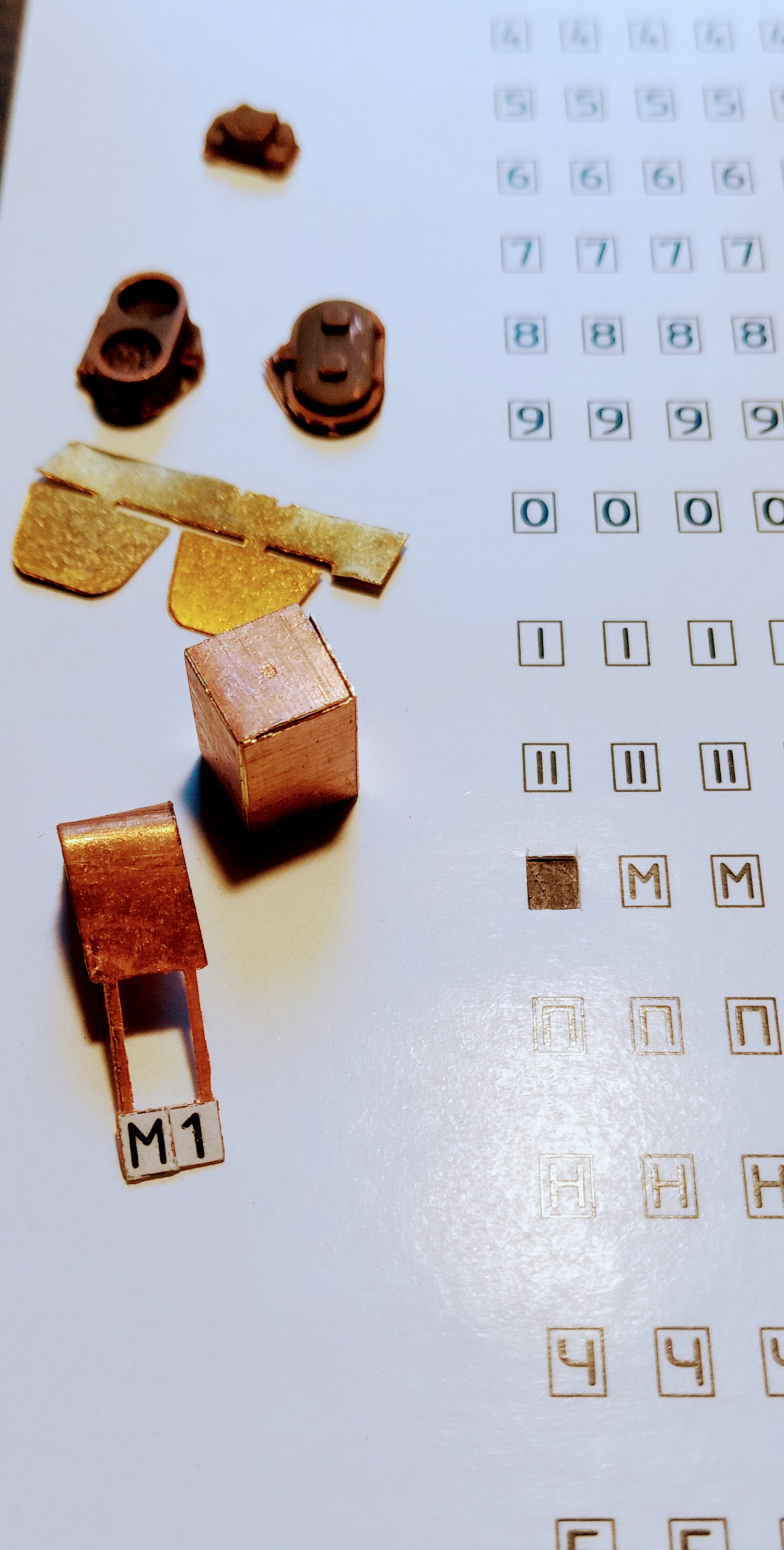

Re: Светофоры в Н0
В процессе карликовый маневровый. Теперь светофоры будут с номерными табличками.
