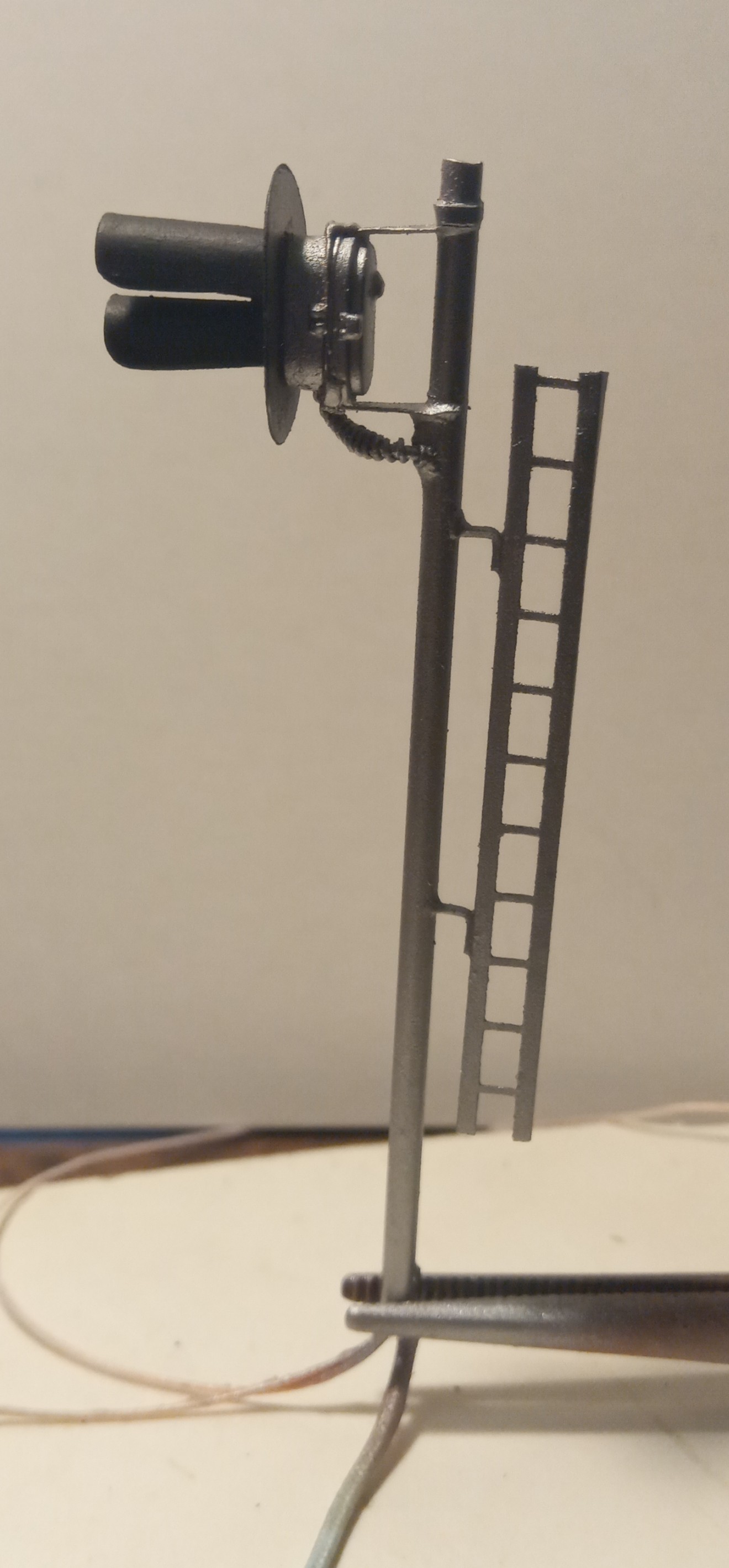

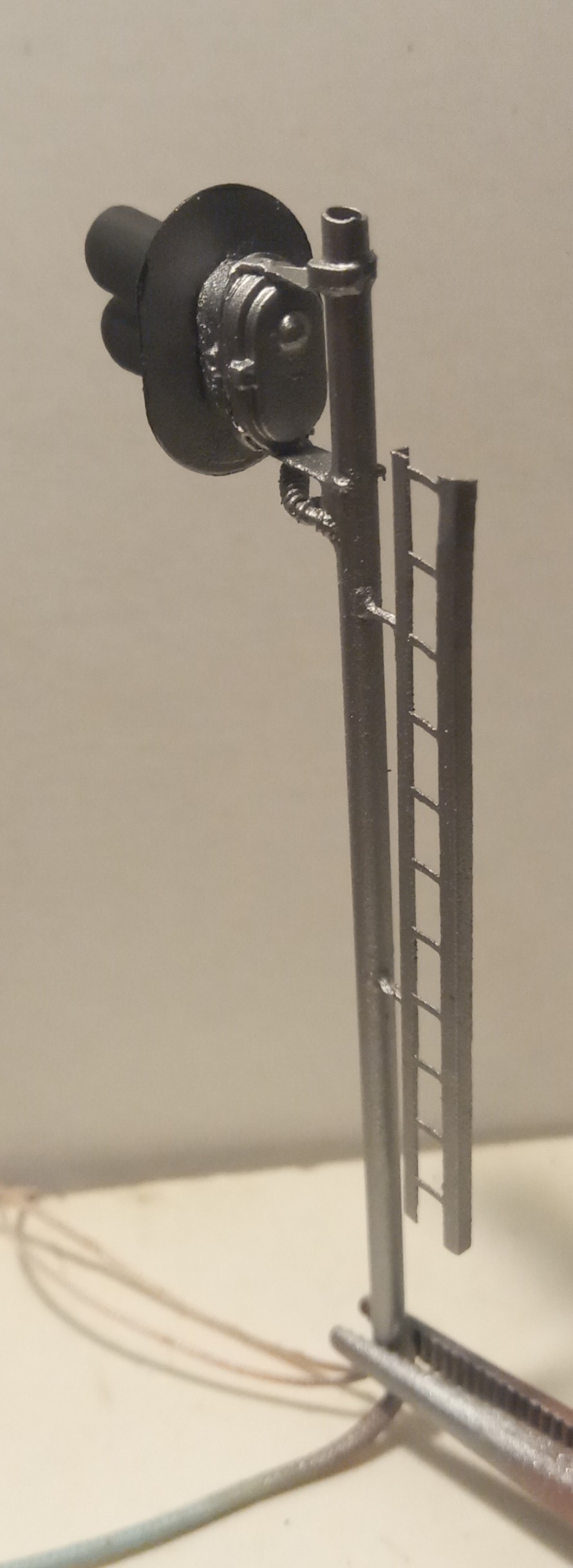

Наконец-то добился хорошего качества изделия. Можно запускать в серию. Можно разработать ещё вариант со сложенной лестницей и на бетонной опоре.

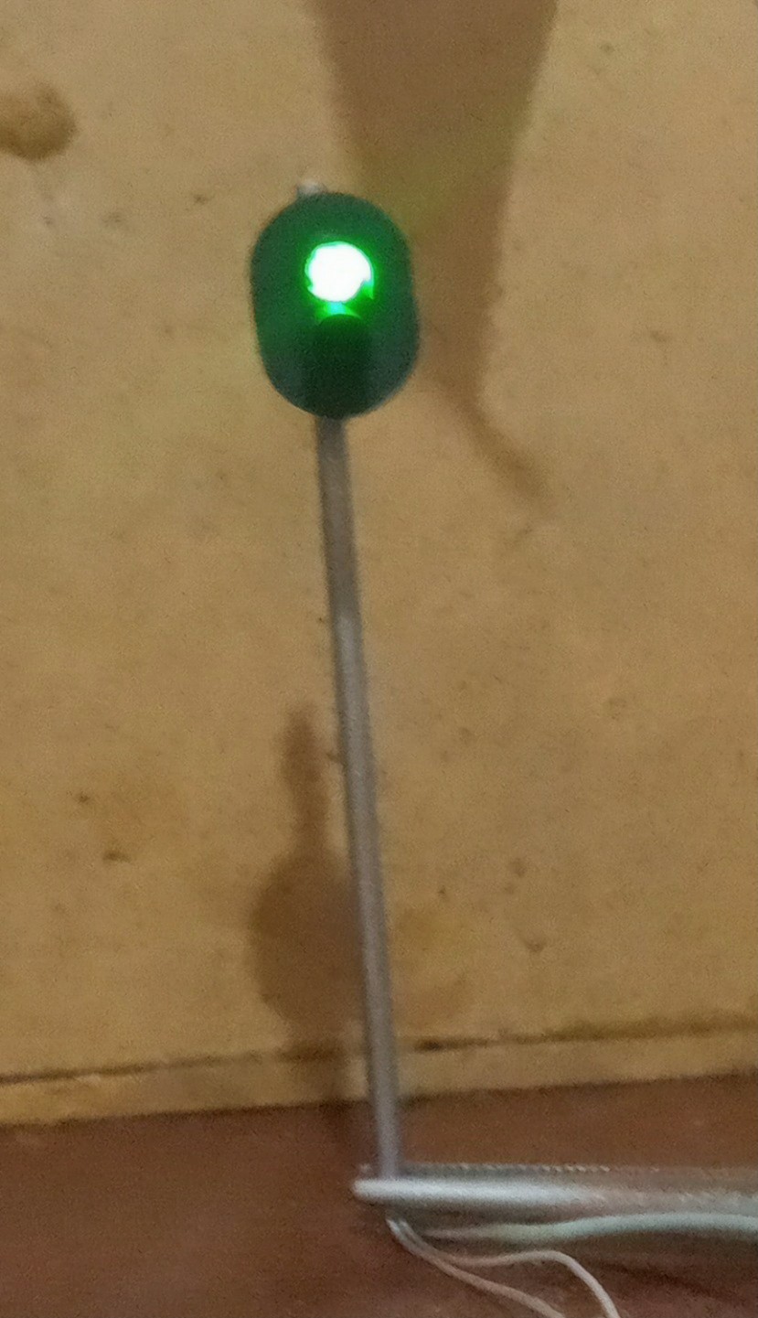

Светит от тестера в режиме прозвонки, больше ток давать и ненужно. Слишком яркое свечение плохо выглядит.
