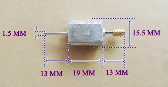

Привет всем.
Нашел в Китае моторы митсуми, может кто в моделях применял?
По цене получается 1.4$ за штуку.
Хочу попробовать в старом Пико поменять.

Недавно купил такие два моторчика на 12 Вольт... Вполне подходящие под моделизм. Только червяки не имеют тот шаг, который у моделей Пико, под Роко подходит.

Да, на аукро точно такие, я нашел моторы на али. Чем больше брать, тем дешевле.
http://ru.aliexpress.com/item/5pcs-Mits ... 18400_6151
Червяк с Пико переставить можно, диаметр вала одинаковый.
P.S. Длинна вала позволяет маховик поставить :)

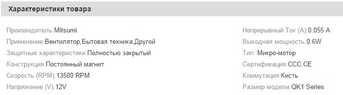

Вадим, зрозуміло що на Аукро вже з націнкою, але якщо мені потрібен один мотор я не буду його чекати з Алі.
Мене цікавить чи цей мотор витримає нагрузку, а не згорить за пару кругів :?

Двиг - надежный, на пять полюсов. Диаметр вала такой же как на плоских Пико движках ( БР 80 и типа того), На более ранних моделях Пико валы на двигах намного толще :lol: Червяк пойдет на любой Роко ( V 36 и тд )

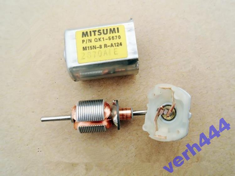

Повідомлень: 3432
Has thanked: 2339 times
Been thanked: 4505 times
Re: Моторы для моделей
Чтобы не было мучительно больно...
Если хотим пятиполюсный, то берём M15N-3 R-A204.
Другая маркировка при совершенно одинаковом внешнем виде может иметь трёхполюсный ротор.
Гамма двигателей наверняка разнообразна и могут быть другие варианты, но это то, что установил точно.
