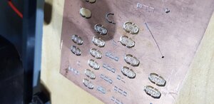

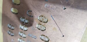

Практически через год вернулся к проекту "светофор". Отработал печать головок (пока только дыухзначные), разработал и внедрил в производство печатную плату для смд светодиодов 1206.
Платы фрезерую га домашнем станке ЧПУ3018. Т.к. это первый опыт работы с ЧПУ и гравером, то помучился изрядно. Это наглядно видно на фото по количеству недоделанных плат, царапин и задиров. :lol:
Было испорчено или сломано 5 граверов, 1 сверло и 1 фреза. :roll:
Затвра начну собирать :shock:

Jenya83 писав:печатную плату для смд-светодиодов 1206
Какой толщины стеклотекстолит?
Jenya83
Повідомлень: 208
Имя: Євгеній
Has thanked: 117 times
Re: Светофоры в Н0
Повідомлення Jenya83 »
1мм, меньше не было в наличии в запасах. Да он и подходит.как раз место для крышки остаётся.

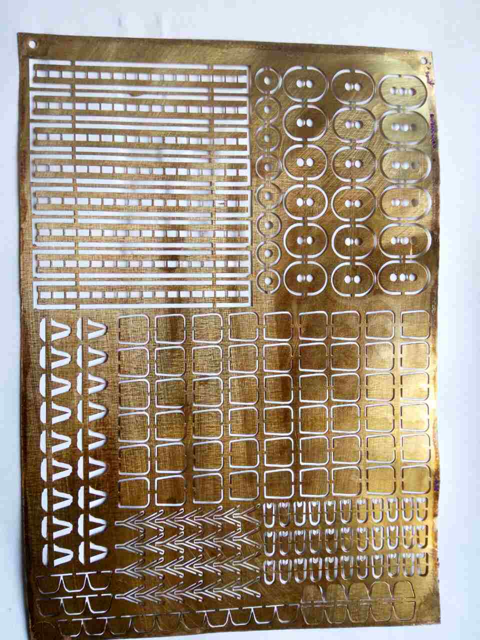

Re: Светофоры в Н0
Готовы травленные детали светофоров в наборе.

Хороший набор получился.
Какую трубку по них брать нужно?
И что по стоимости будет?

yura_ci писав:Хороший набор получился.
Присоединяюсь к вопросам yura_ci.
Повідомлень: 586
Has thanked: 436 times
Been thanked: 275 times
Re: Светофоры в Н0
Трубка наружный диаметр 2 мм планируется в комплекте уже порезанной.
К комплекту нужно еще вырастить корпуса головок и дотравить кусочек с лестницами т.к. лестниц по отношению к щиткам мало.
По финансам пока ничего сказать не могу.

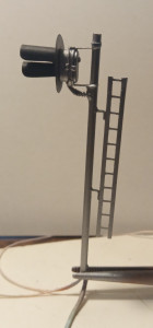

Re: Светофоры в Н0

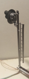

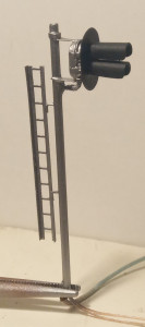

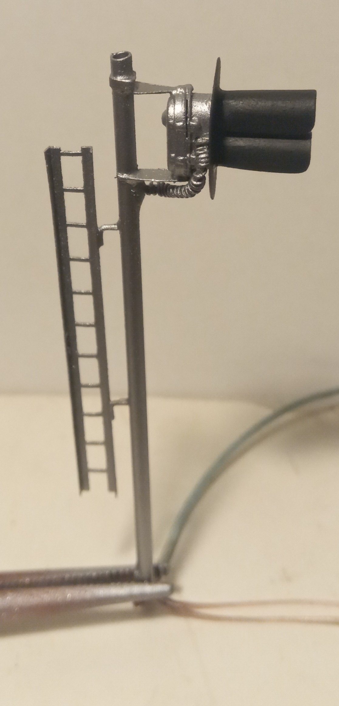

Наконец-то добился хорошего качества изделия. Можно запускать в серию. Можно разработать ещё вариант со сложенной лестницей и на бетонной опоре.

Повідомлень: 2586
Been thanked: 137 times
Re: Светофоры в Н0
Видел в живую, жир!

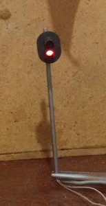

Re: Светофоры в Н0
Повідомлення pit »
Очень натурально выглядит. Хочется увидеть как светит.

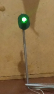

Повідомлень: 586
Re: Светофоры в Н0
Светит от тестера в режиме прозвонки, больше ток давать и ненужно. Слишком яркое свечение плохо выглядит.
Has thanked: 532 times
Been thanked: 552 times
Re: Светофоры в Н0
ЗЭРЗ писав: ↑
24 вересня 2021, 14:40
Наконец-то...
Видел и облизывал сегодня етот светофорчик :roll: 8-) ... очень хорош и приятен :!:. Светит отлично, мягко и чотко :!: 8-)
