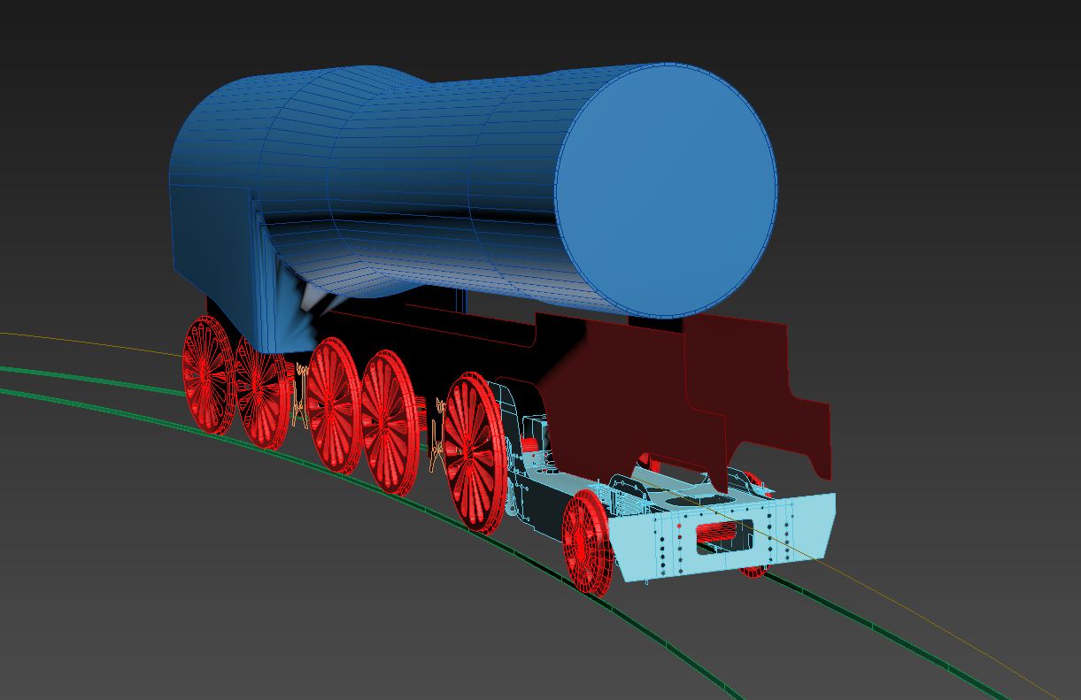

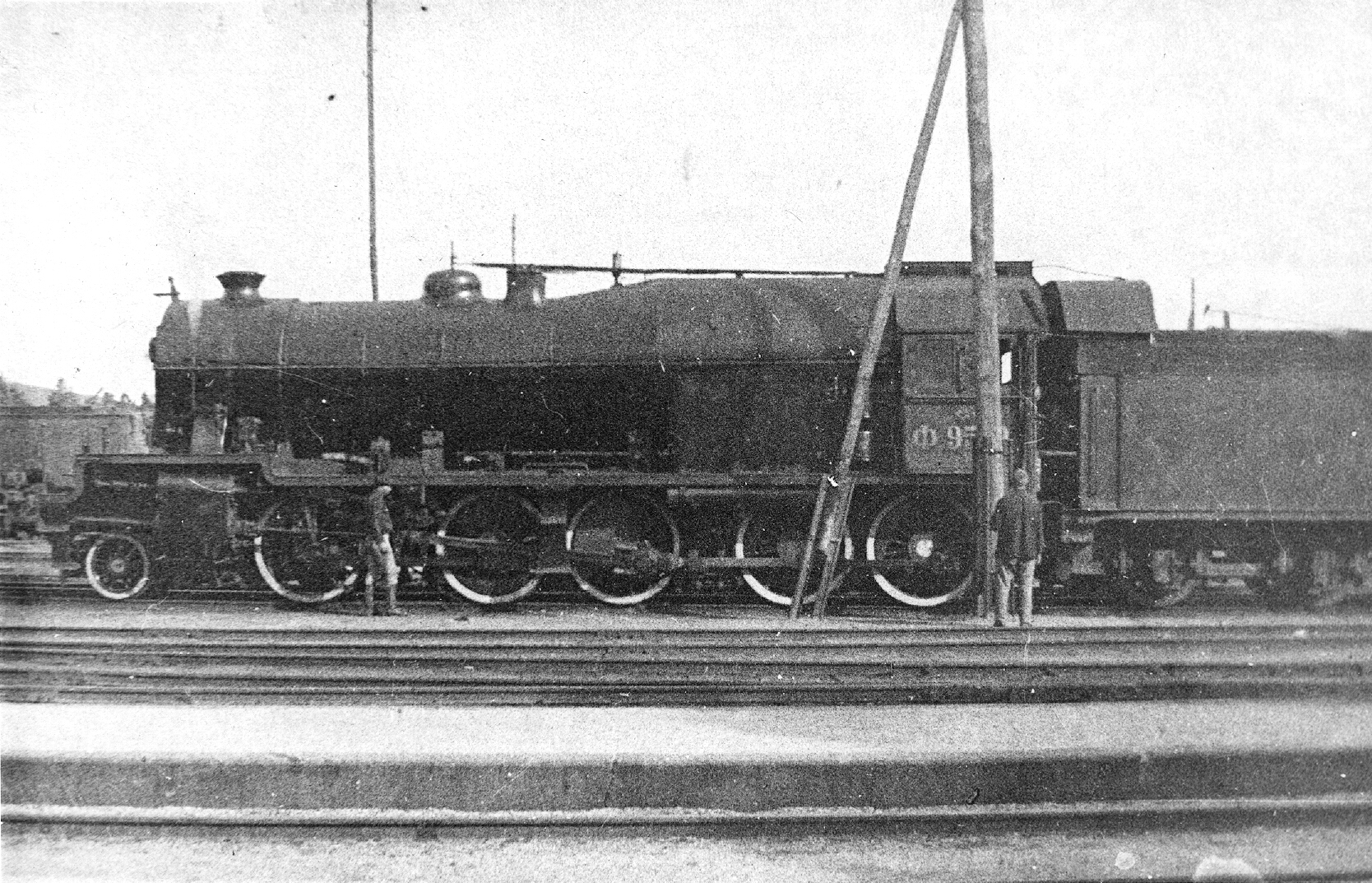

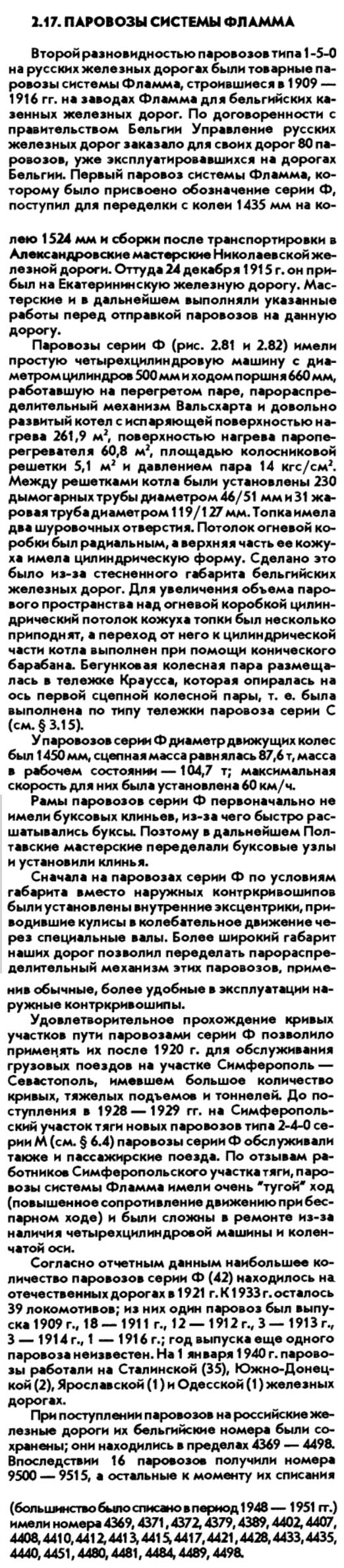

Неспешно начал работу над паровозом постройки завода Фламма.
Уж очень мне захотелось его заиметь за фигуру его.
Но вот с кабиною внутри мне не понятно, не нашел нужной информации. По Ракову известно следующее.

В данный момент есть частично 3d, ну и заодно провел тест на проходимость. Возник вопрос, сделать прототипично, то есть не входит в Р4 или все же сделать проходимость по Р3? Ну и интересно мнение публики по сей машине.
Re: Паровоз завода флама (Ф)
Мне кажется нада делать шобы ходил по малым радиусам, т.к. вот, к примеру, Рост сделал ФД, ИС, они не умеют ездить по макетам.....только по прямой!
С одной стороны конечно издевательство катать такой паровоз, его нада под стекло (если хорошо собран и окрашен)....
Лично я бы делал ездящий.....короче....
Расчитываю под Р3

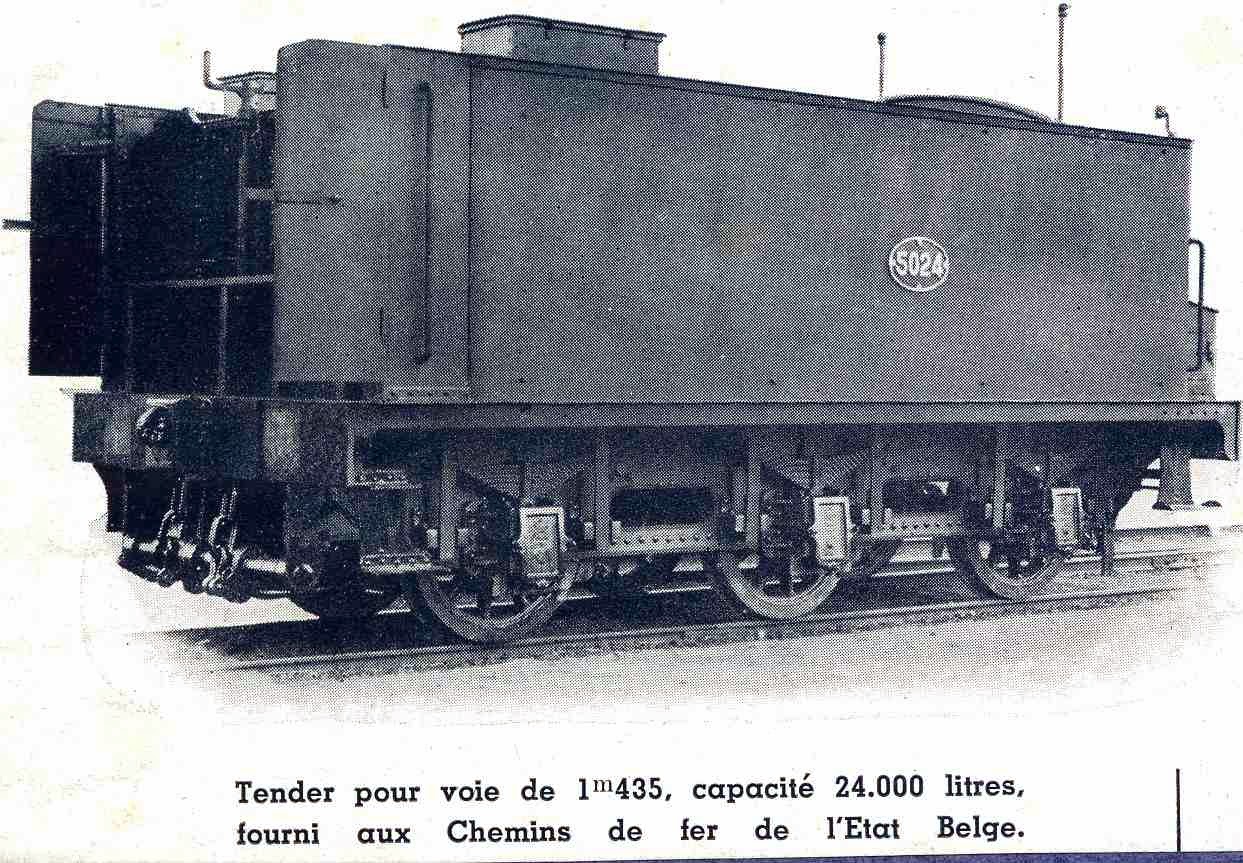

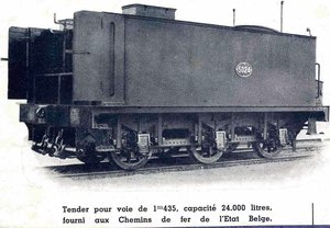

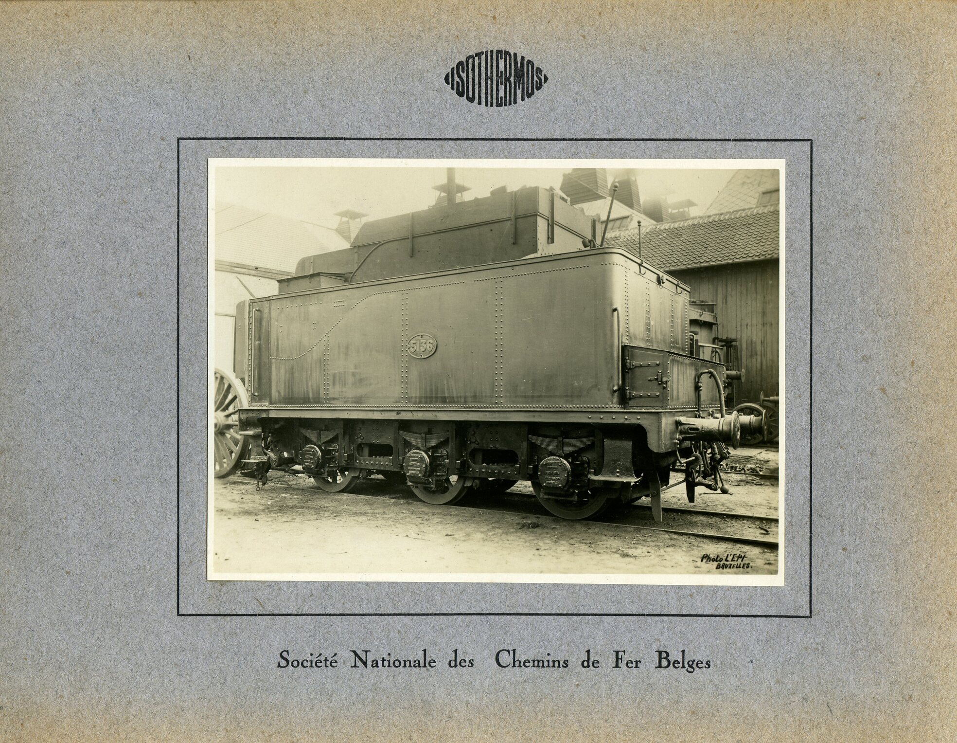

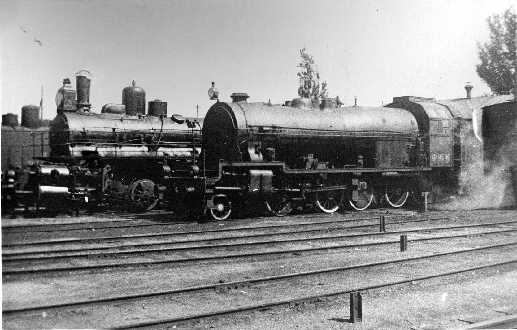

Встал вопрос о внутренностях подобных тендеров, к сожалению все модели, что попадаются в сети без подобного, мелкой серии не нашел, да и чертежами сеть не изобилует.
Из найденного.

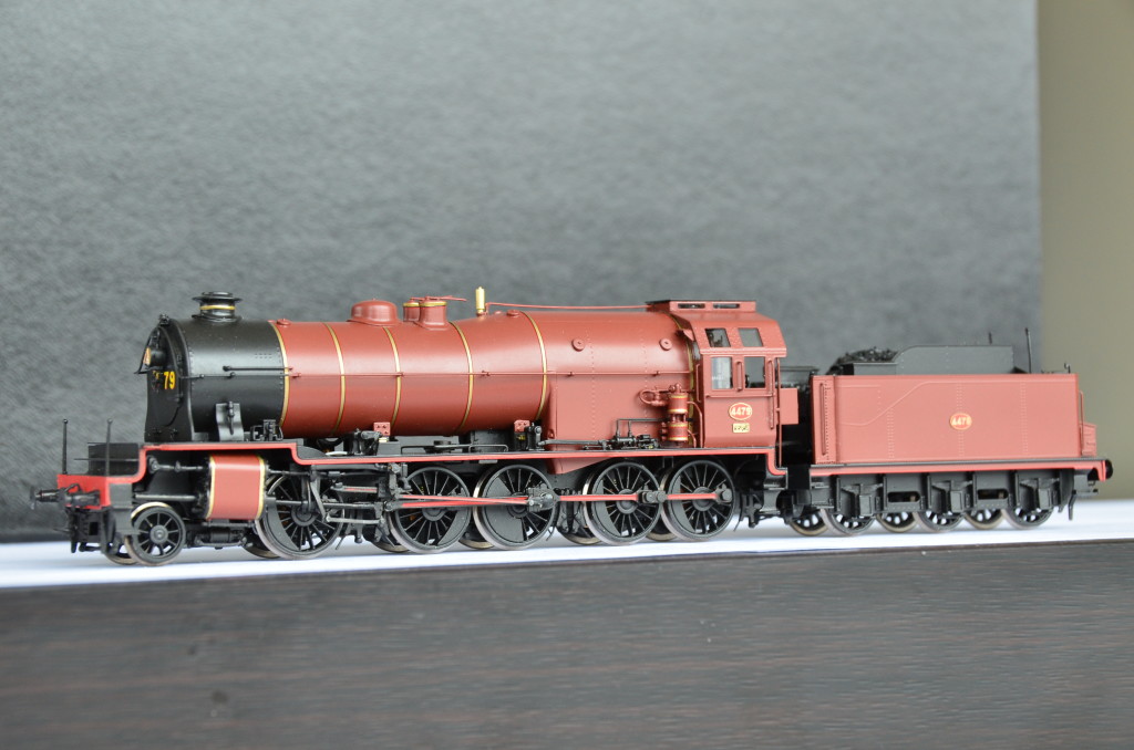

может путаю, но ни этот ли паровоз вы искали недавно ? (сорри за оффтоп)
http://brassdepartment.com/models/trein ... 1950-00-2/
Да, он самый, уже все нашел, даже чертежи.
