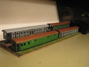

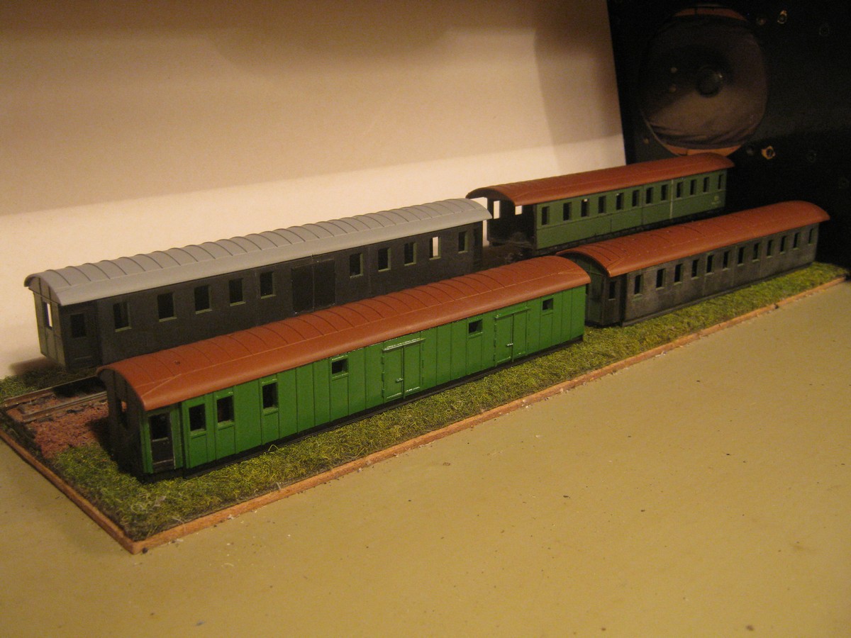

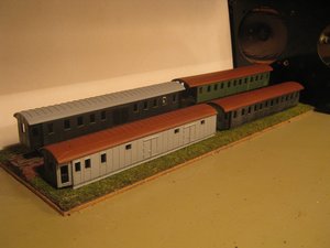

Слегка затянувшийся перекур...Зображення
С серой крышей будет для пожарного поезда.

А білий - це поштовий?
Has thanked: 1204 times
Re: Делаем вагоны СЖД
Hockenheim писав:А білий - це поштовий?
Скорее багажный (если не путаю). Выглядит классно!
Замечательная новая жизнь семиоконников.С грибочками будет фантастично.
Остатки разметки от окон по борту жаль что не зашкурил. :oops:

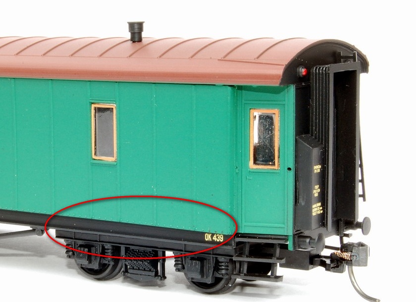

Тут надо было своевременно определяться и делать с умом - или разметку аккуратнее, или заклеивать весь борт.
А первоначально планировалось именно заклеивать полистиролом 0,5. У этих вагонов внизу идёт ряд заклёпок.
Хотел накатать на тонком полистироле и наклеить. Затем решил, что и без заклёпок покатит...
Предполагалось, что поверхность выровняется и на черновом борту можно делать что угодно. Погорячился...

Stinky писав:Я думаю что наличие(отутствие) заклепок не критично.
Может и так, но сделать их можно было. Хотя бы на багажном, корпус которого сделан с нуля.

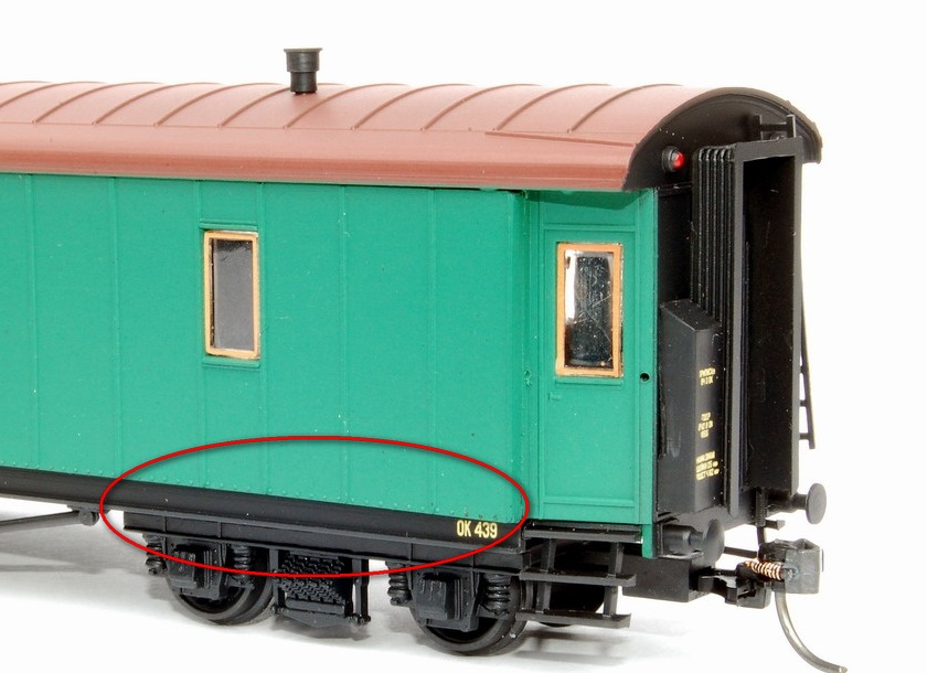

Крупным планом покажу, когда повешу декали и задую матовым лаком. Сейчас эмаль сильно бликует и нормально отснять не могу.
Been thanked: 3652 times
И как же на столь толстом материале выполнить заклепки?Типа обклеить тонким полистиролом весь кузов?
Так это и все вагины так можно было бы сделать.Но это трудоемко.Еще типа наклеить пояс внизу полоской
с заклепками?Так не будет смотреться...Будем считать что это Егоры РЕКО,со сварным кузовом. :roll:

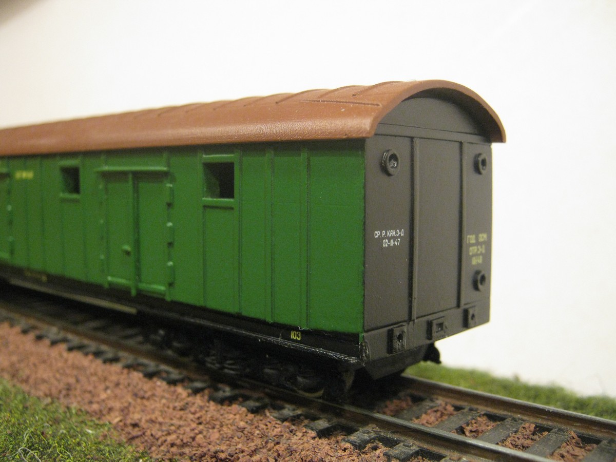

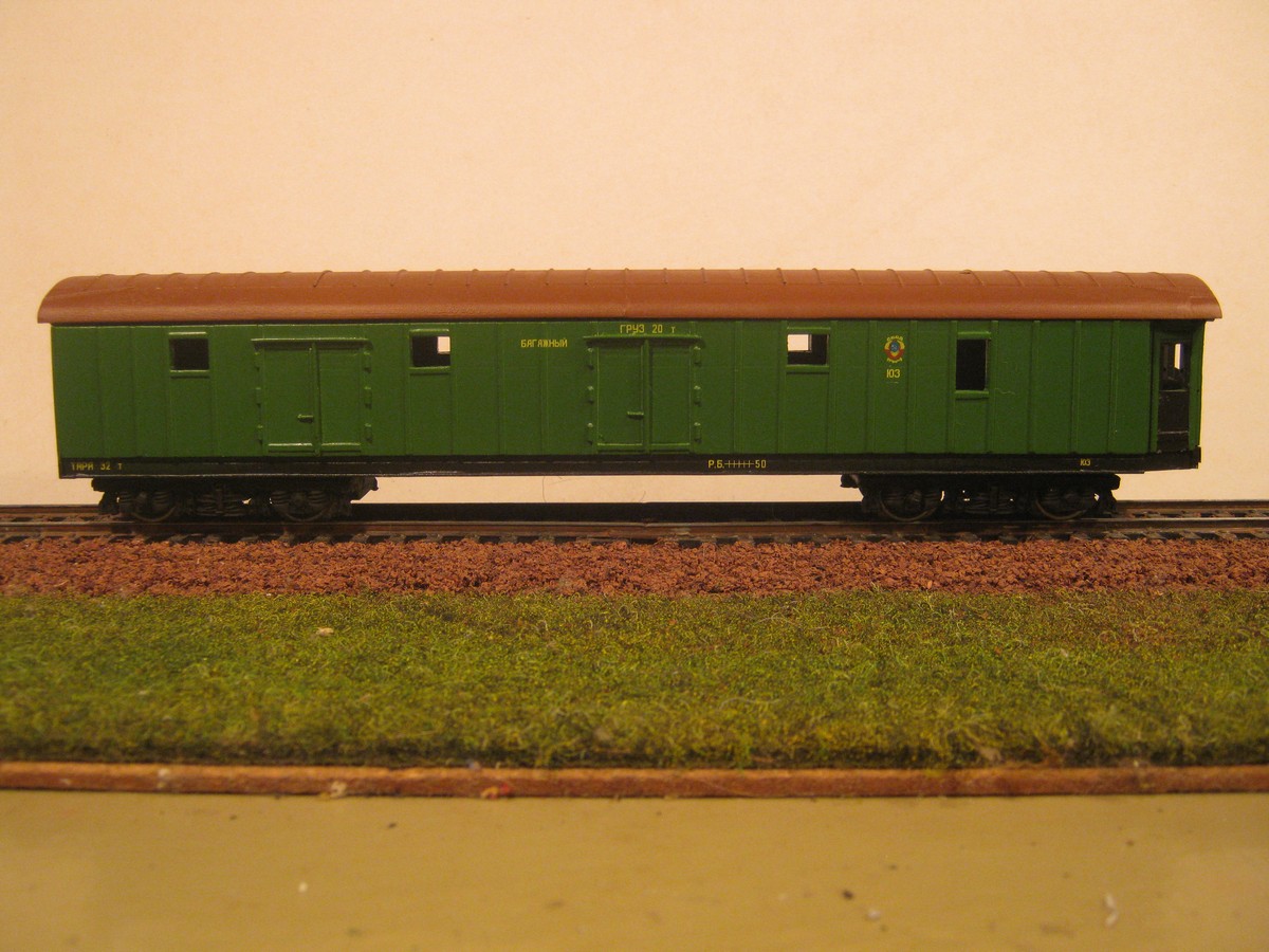

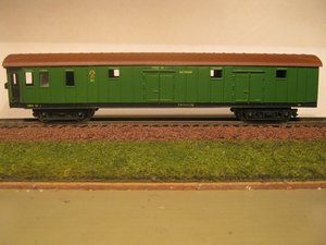

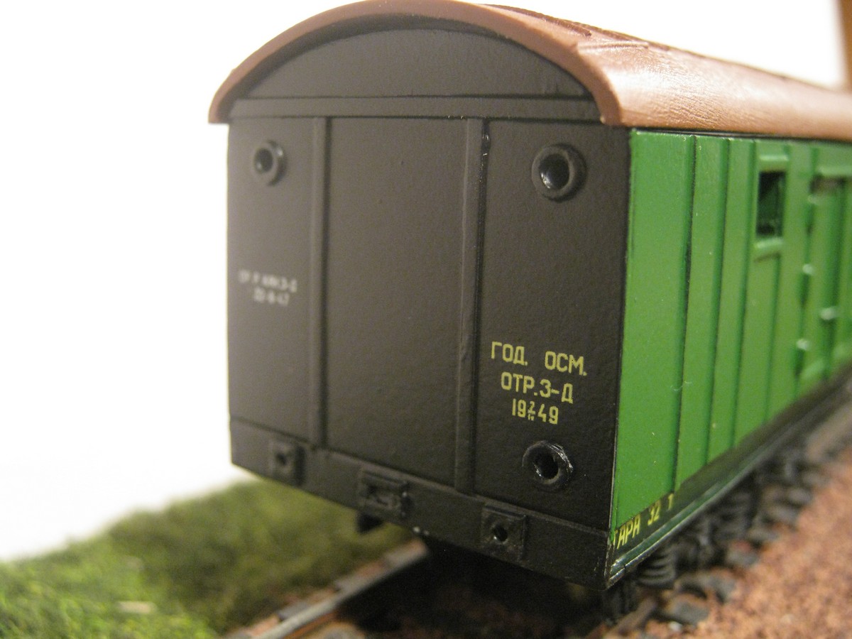

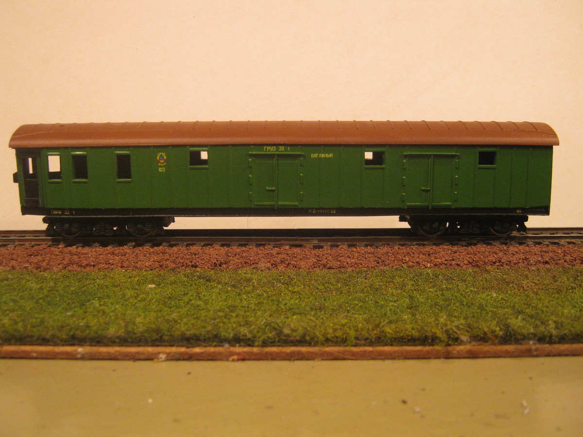

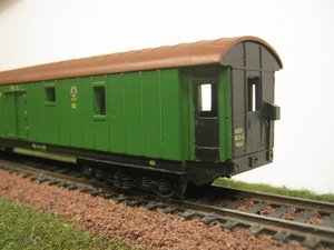

Декали и матовый лак.
Декали Сергея Попова(justin).
Тележки во внимание не берём - будут другие.

Отменная работа, ЮрСаныч!
Осталось только обкатать ;)
Повідомлень: 1438
Has thanked: 459 times
Да, составчик знатный получился :mrgreen: Браво :!:
Хороша работа.Декали легли просто великолепно! ;)

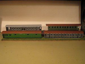

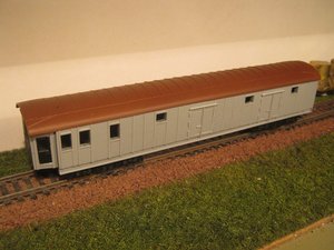

Сейчас занимаюсь другим проектом. Но для этой серии нарезал пачку полосок расшивки и действительно в перекурах приклеиваю по несколько штук - сразу как-то очень уж утомительно...
Да и сам проект неспешный, без обязательств. Неспешно и осилю.

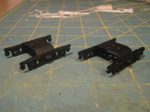

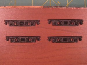

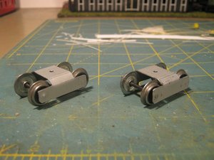

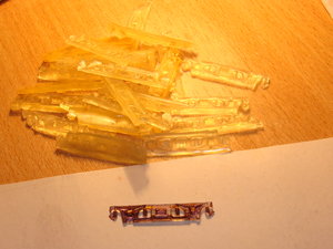

Получил от Олега отливки боковин тележек.
Первая партия на один вагон после обработки выглядит так.
Очень доволен. Но более ценным считаю отзывчивость и доброжелательность.
Да,Олег здорово поддержал моделизЬму.После обработки боковины выглядят
более чем замечательно! :o С нетерпением жду фото их применения. :roll:

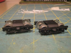

youdmit писав:Первая партия на один вагон после обработки выглядит так.
Далее дело было уже так. Металл 0,5 мм.
Для примерки в интерьере просто поставил вагон сверху.
