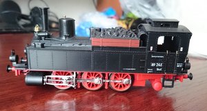

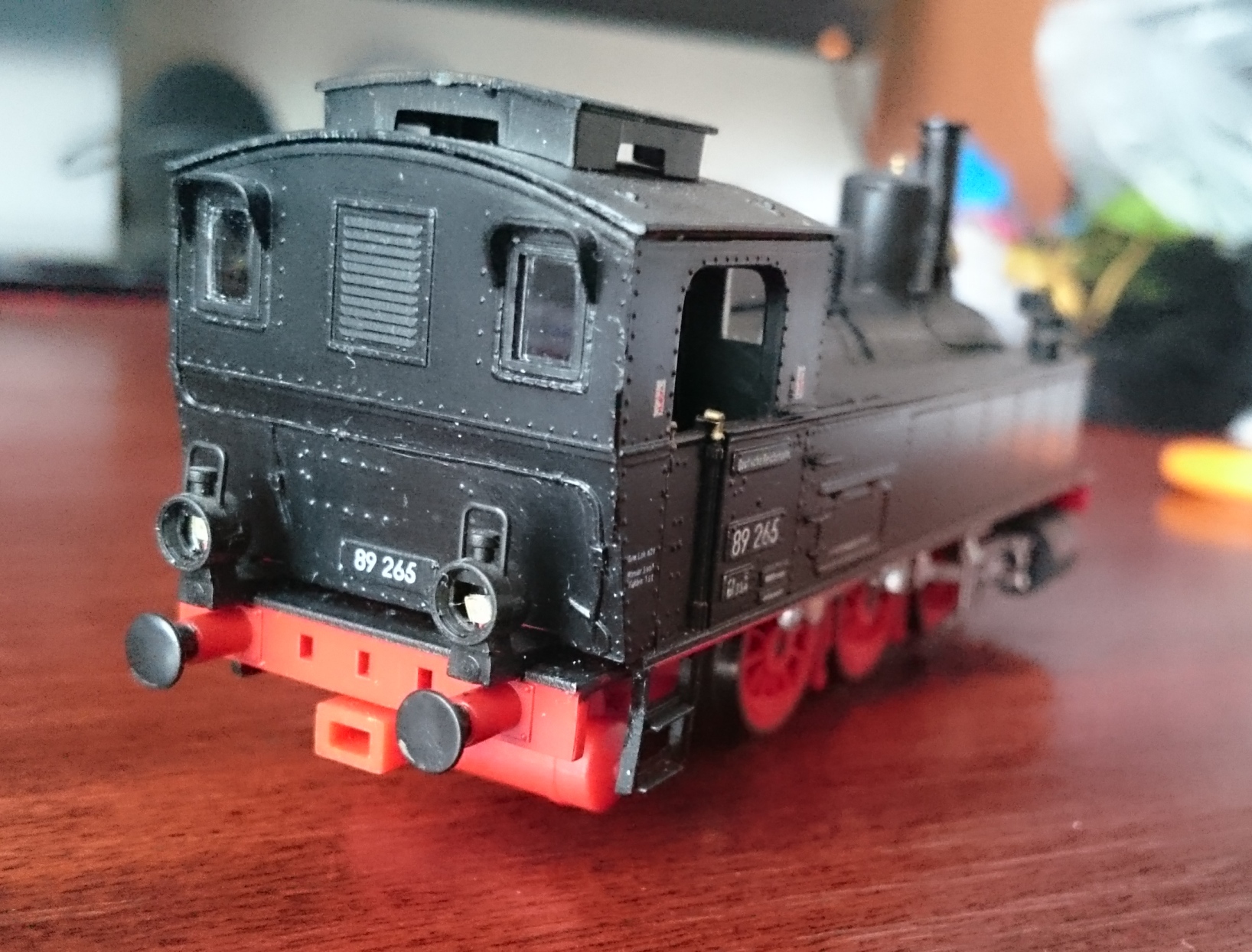

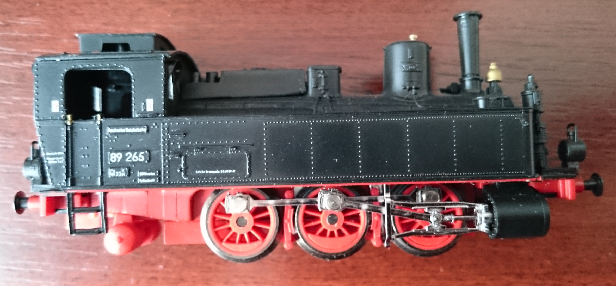

Одна из очень старых работ.
Валялась у меня долгое время ходовка от новопиковского БР89. Куда я ее только не пробовал привинтить... но из-за ее специфичности особо выбора не представилось, как попробовать заилить из нее... БР89 :mrgreen:
Каким-то чудом нашел на ибее необходимый мне корпус в идеальном состоянии от старых моделей. И по его приезду принялся за работу.
Самое первое, что обнаружилось- так это что 89-ка старых выпусков на 6мм короче аналога от нового Пико :shock: Но по курпусу это вылилось всего в разницу в 4мм - 1,5 спереди и 2,5 - сзади.
Выкладываю фото уже готового варианта, поскольку процесс допила не фоткал :( :

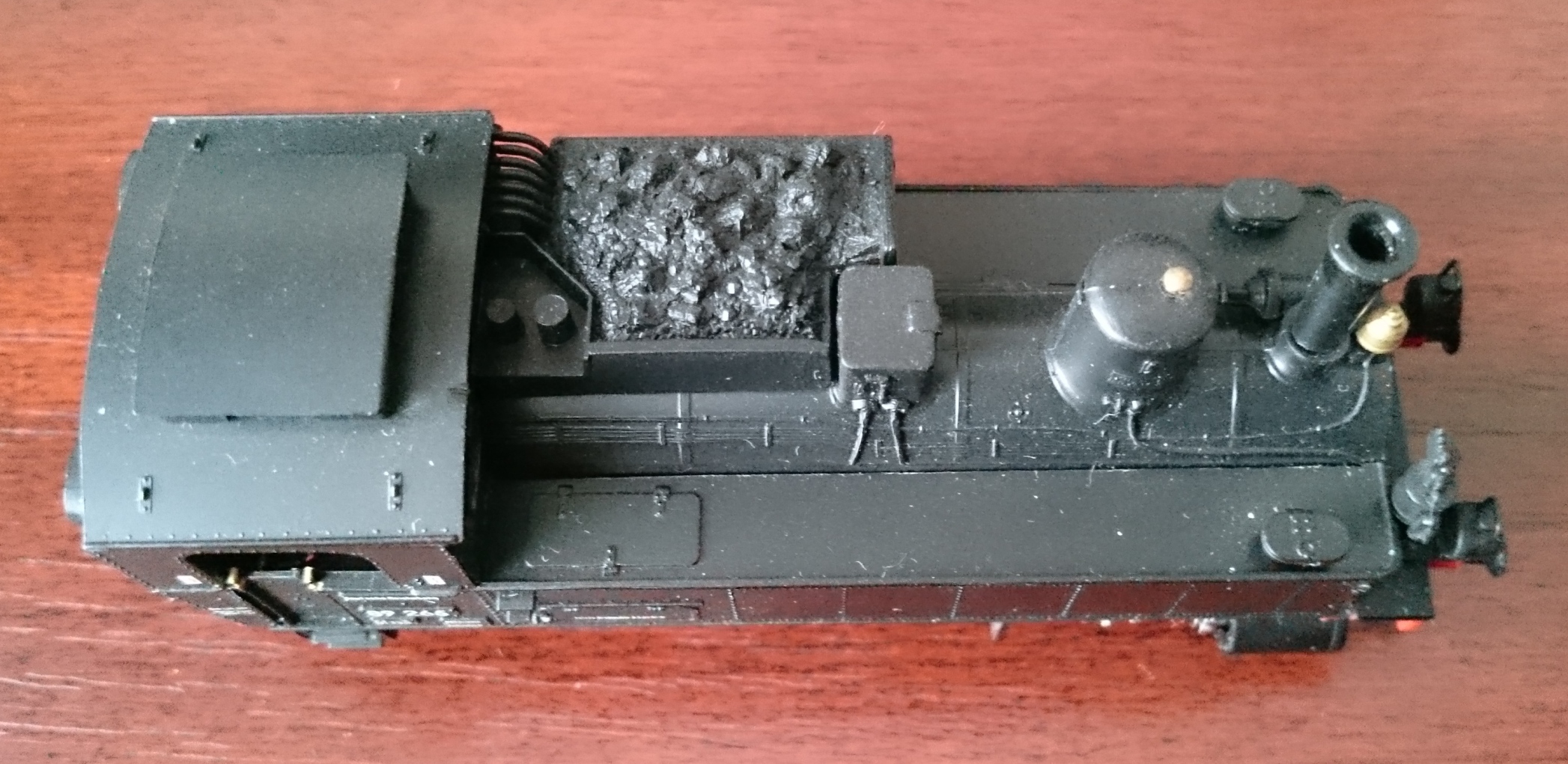

Из изменений, которые пришлось внести:
1. Полностью спилить буферный брус вместе фонарями и площадкой спереди
2. Переделать крепление корпуса на новый манер - два ушка спереди для зацепа с площадкой на раме и два выступа-защелки под юбкой имитаций водяных танков.
3. Спилить буферные фонари отлитые сзади на будке машиниста ввиду их ненадобности.
4. Добавил металлический клапан на сухопарник (ну очень его там не хватало ИМХО :mrgreen: )
Сейчас ожидаю деколи, чтобы перебить бортовой номер на 262, поскольку имеется данная модель от нового Пико и она, блин, тоже 265 :x

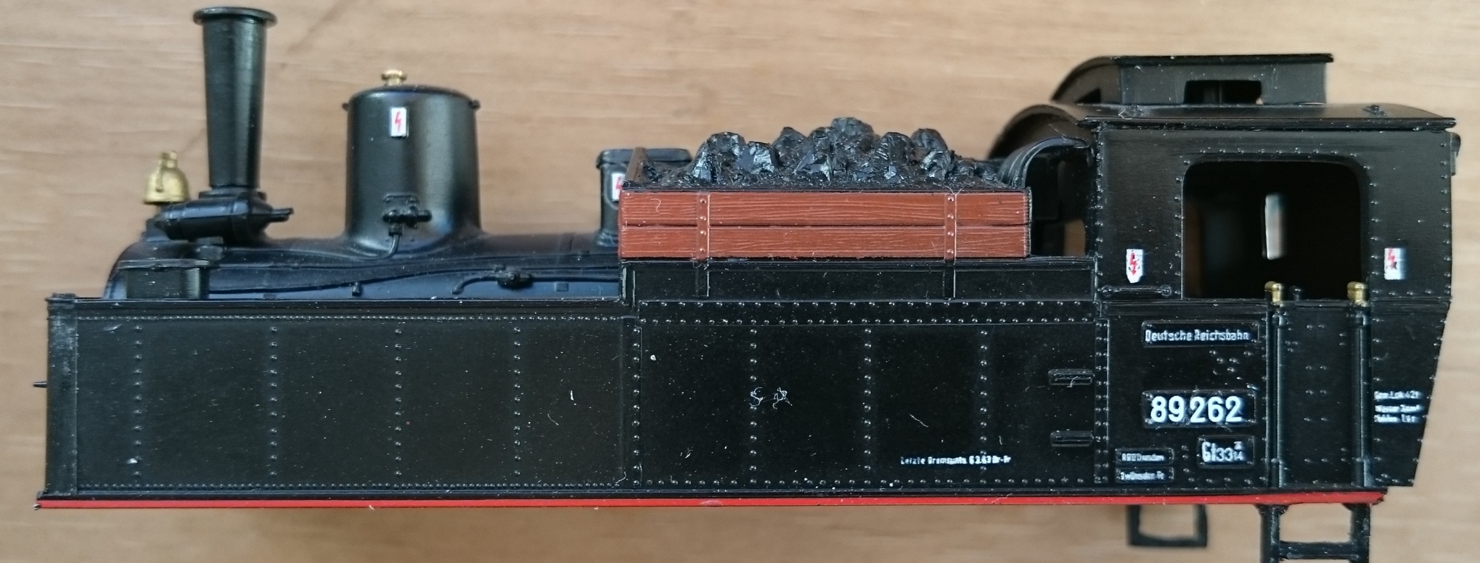

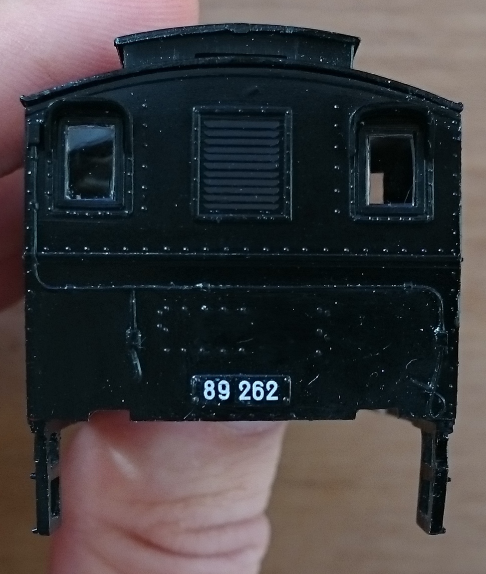

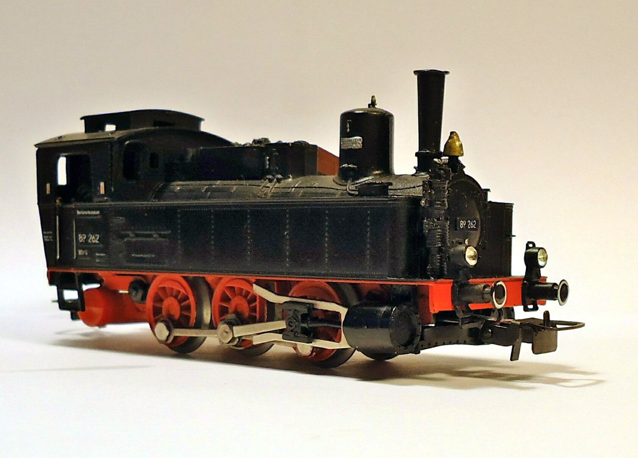

Появилось немного свободного времени и я решил опробовать новые деколи в деле. Поскольку 89 265 у меня уже есть от нового пико,было решено из этого сделать 89 262. Тем более родные надписи на бортах были жутко смазаны.
Пока результат меня очень порадовал. Завтра будет истчё ;)

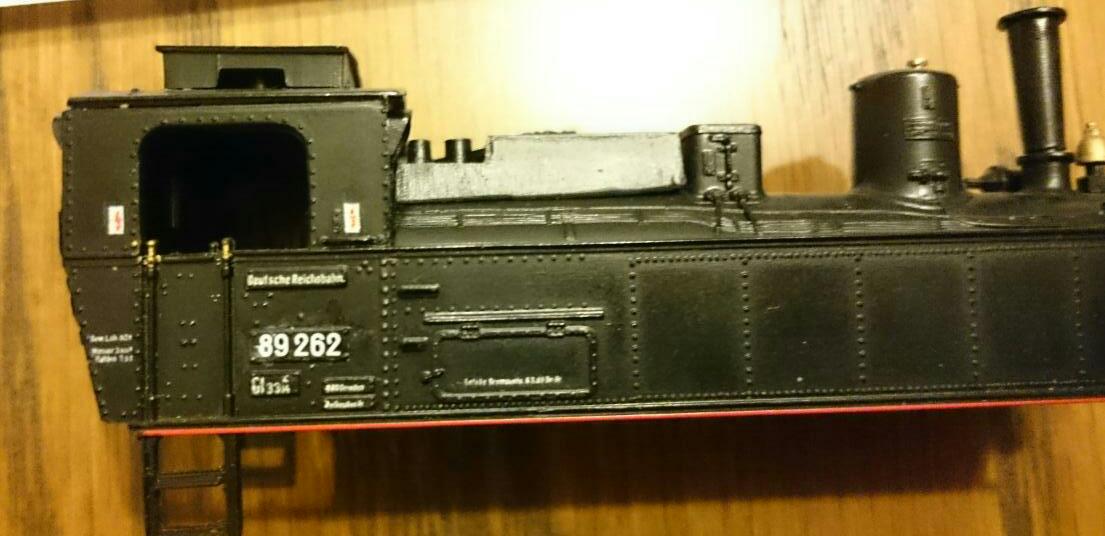

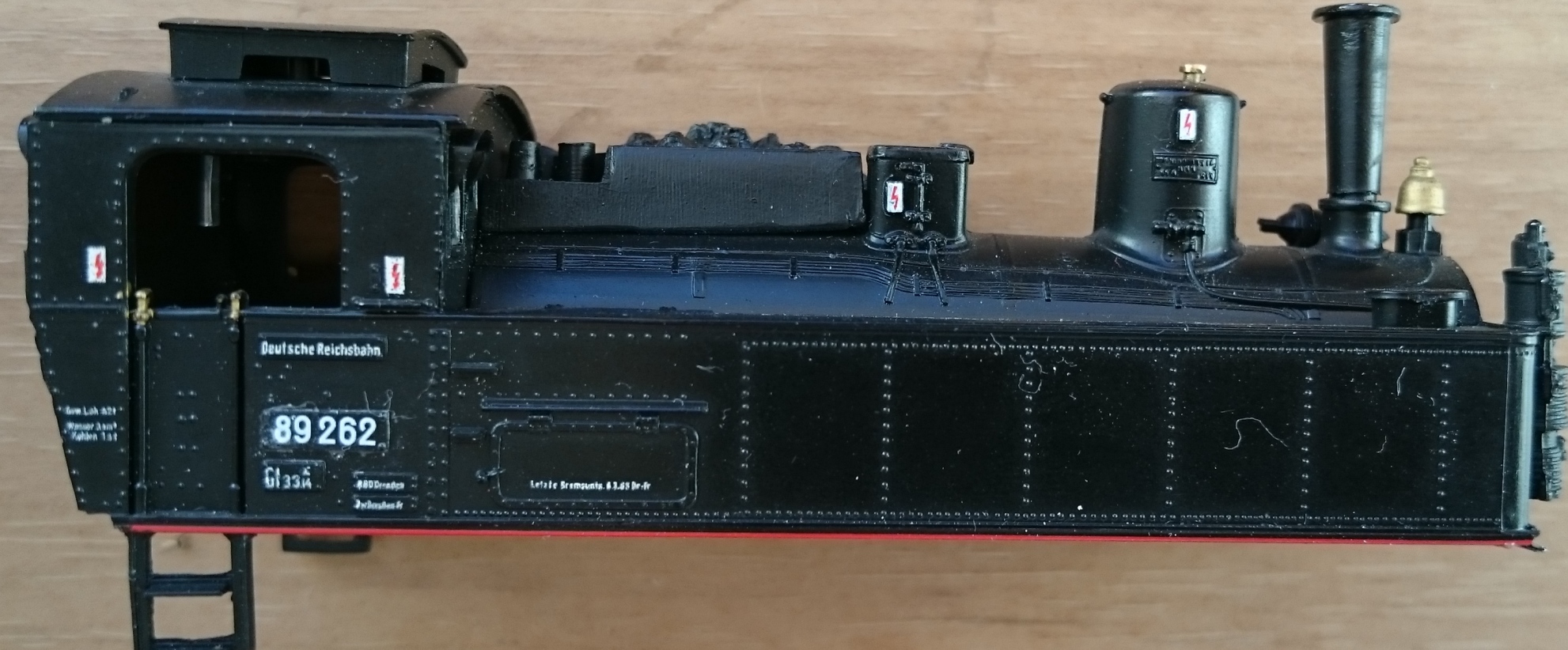

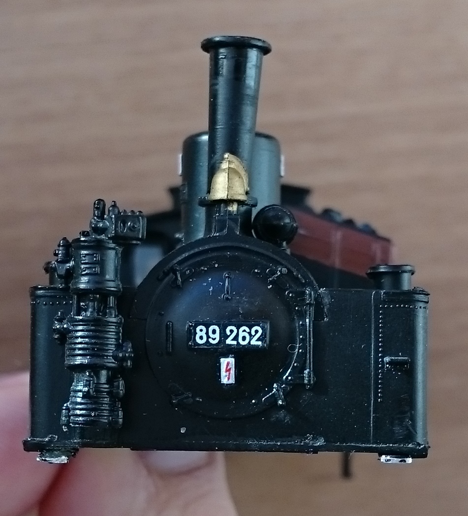

Конечно же на достигнутом остановиться не смог и решил попробовать нанести декали с молниями на отлитые неокрашенные молнии на сухопарнике, песочнице и на морде. Должен отметить, что результат потрясающий! Вот что получилось:

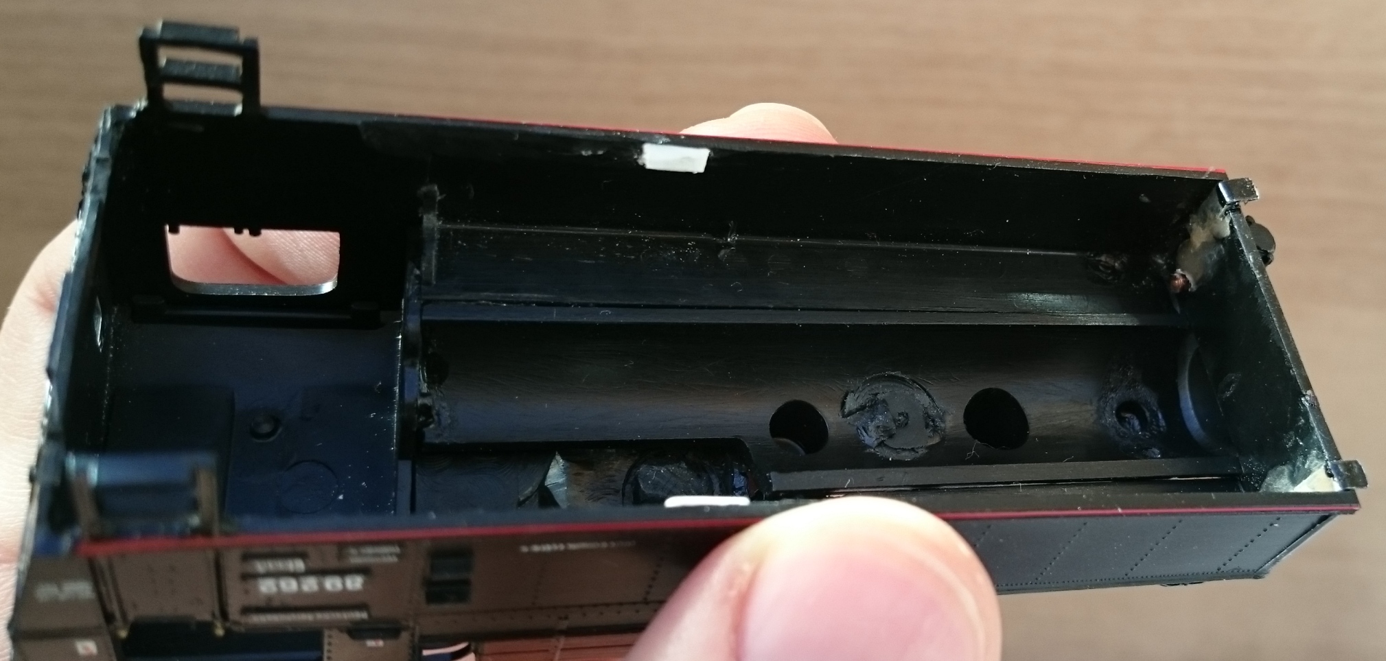

В добавок к первому посту - вот так просто выглядит крепеж корпуса к ходовке - две металлических скобы и две пластиковые защелки:

Надо будет тоже намутить "Декальфикс" и потестить деки...Хорошо легли.
Has thanked: 424 times
Re: Новая жизнь BR89 DR от старого Пико
Вовчик, впечатляет :o Только табличку на сухопарнике нужно выделить :mrgreen:
Повідомлень: 3236
Has thanked: 1275 times
Олег писав:Вовчик, впечатляет :o Только табличку на сухопарнике нужно выделить :mrgreen:
Согласен, - попробую. Вроде "сухой кистью" это можно сделать.
Повідомлень: 6349
Has thanked: 1546 times
Been thanked: 3332 times
Я на своем выделил просто кистью.Мокрой. :roll:
