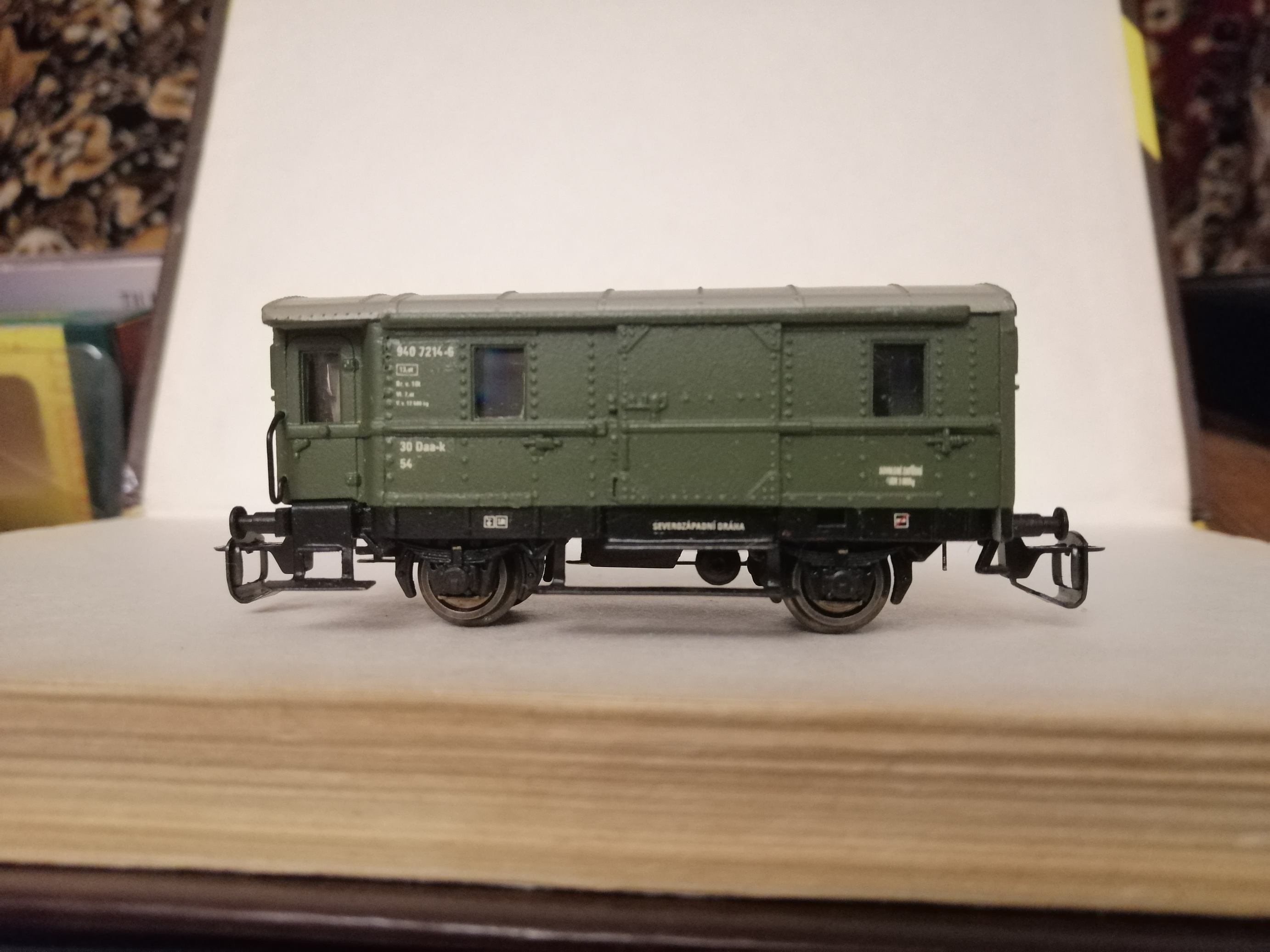

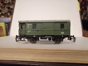

Тоже делал для макета такой вагон-трансформатор. 8-) Рад что дело живет и процветает.
Сама ваша модель вышла замечательно.

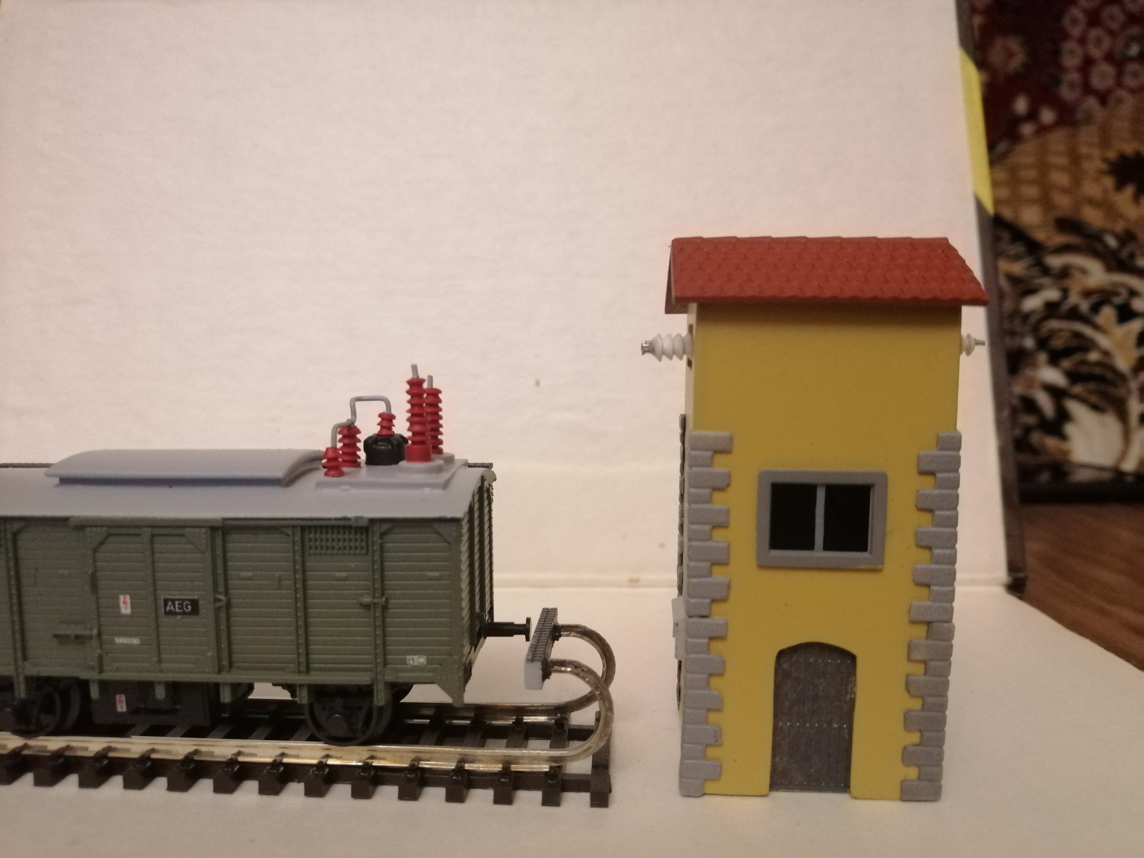

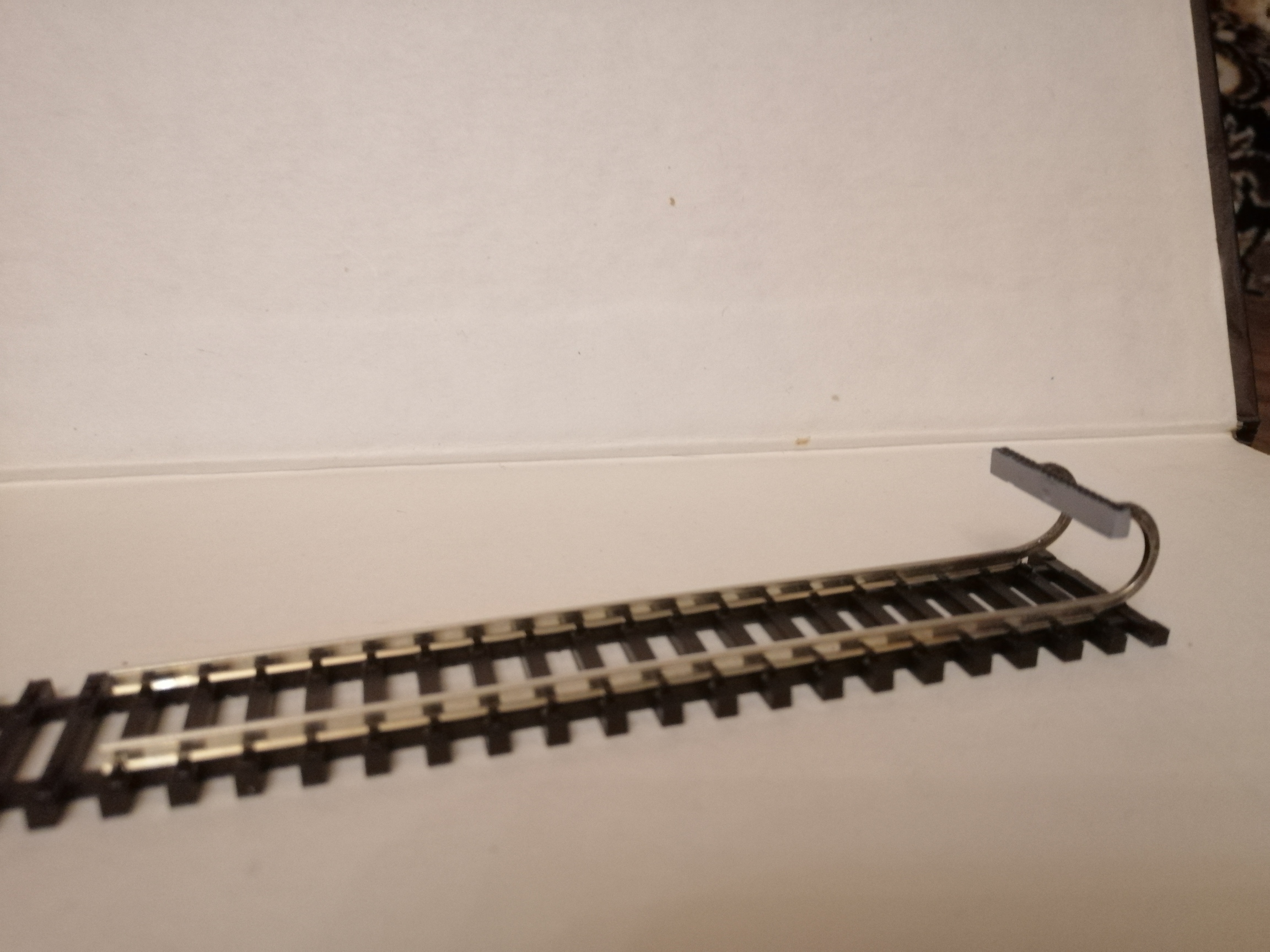

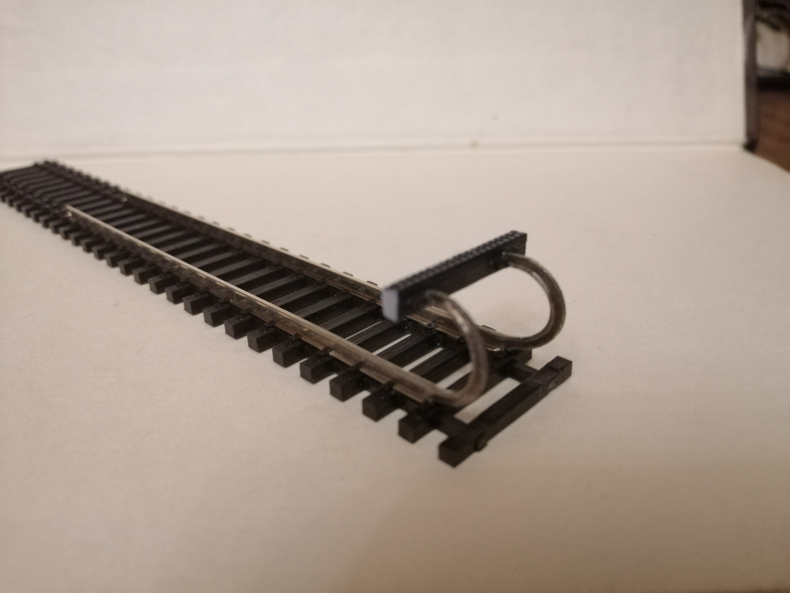

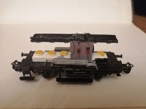

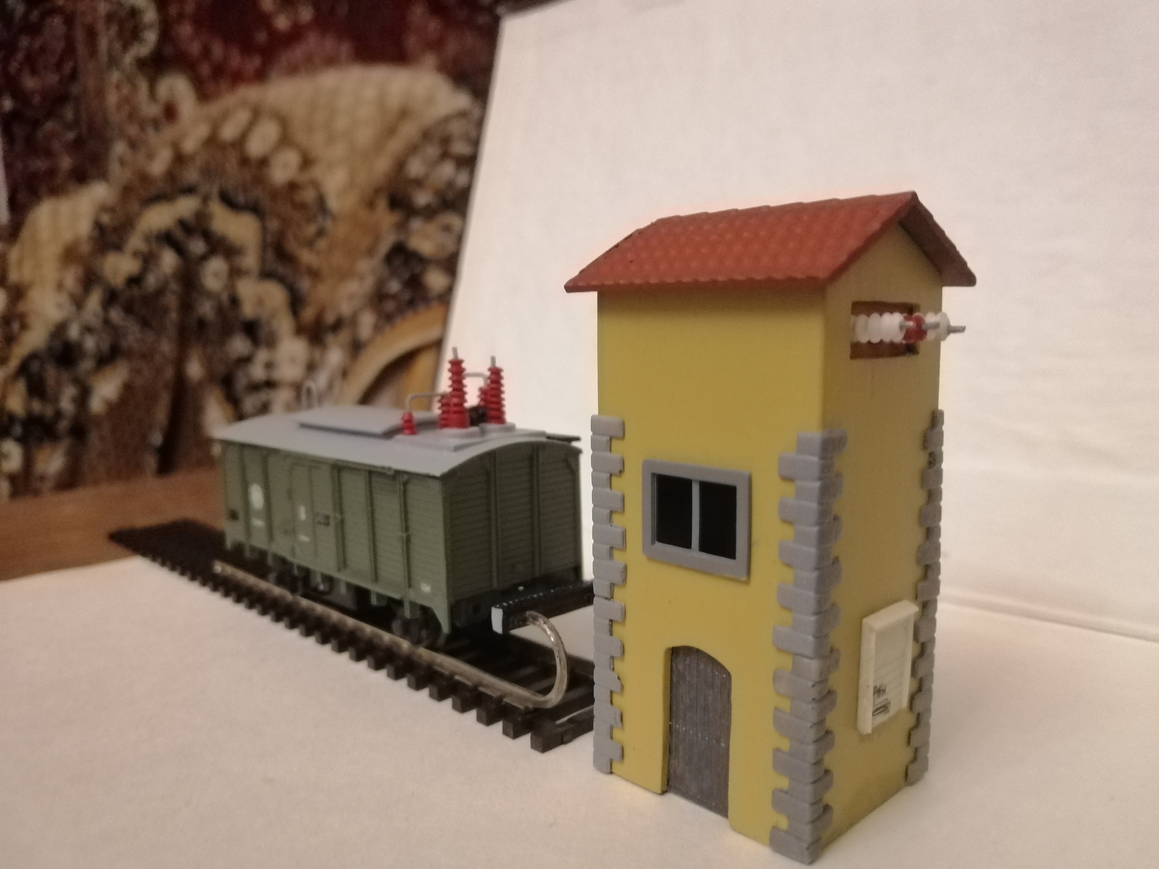

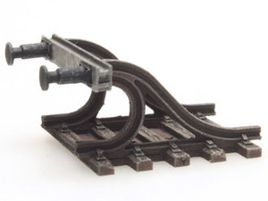

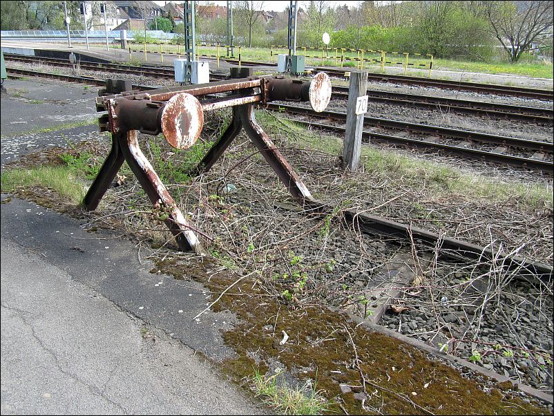

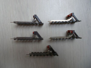

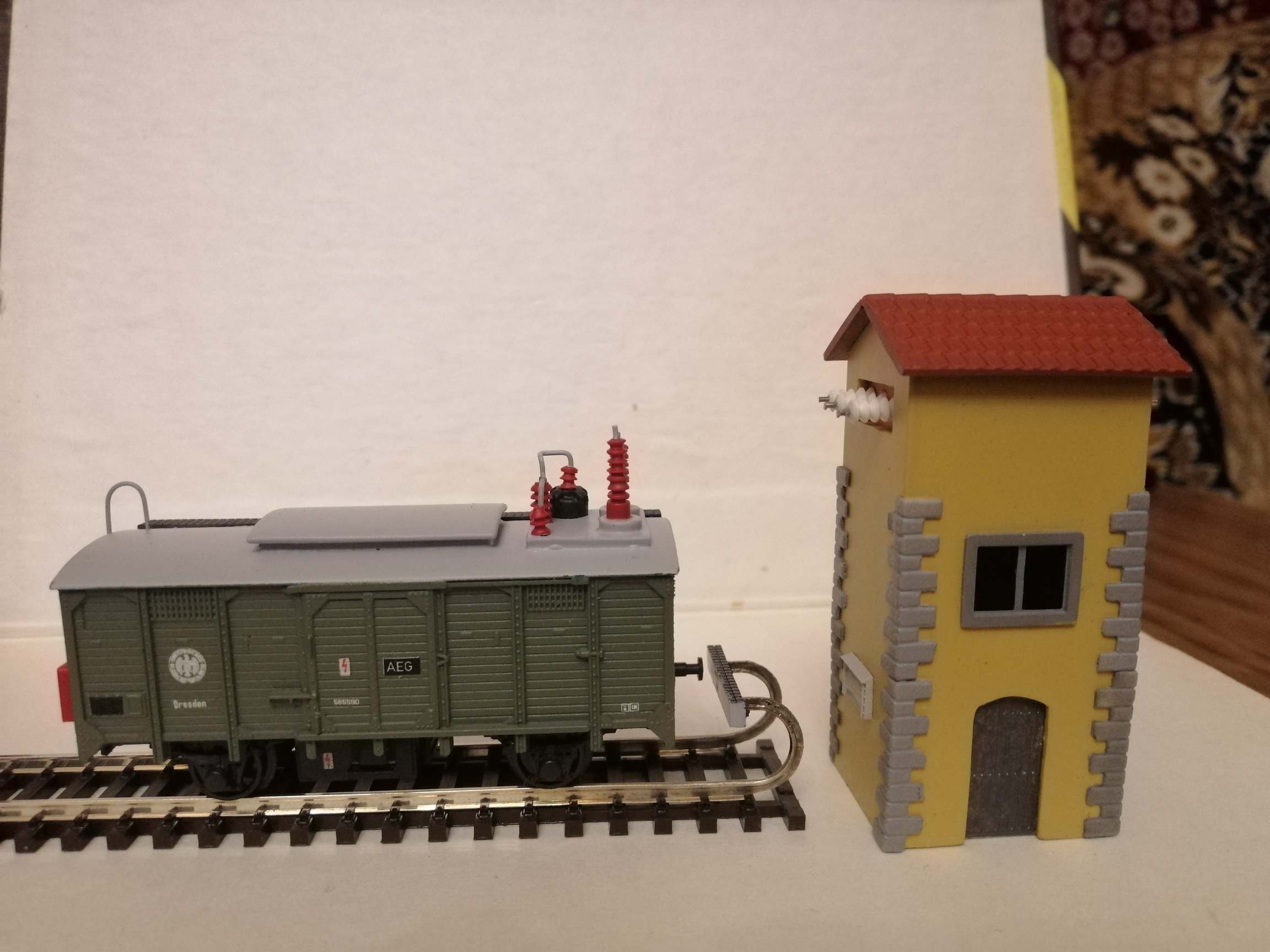

Запилил сегодня трансформаторную будку которая будет стоять возле вагона. Прототип полностью кирпичный но мне лень было вирезать кирпичики - будем считать что будка старая и ее обновили штукатуркой и покраской. Для вагона взял кусок рельса- надо бы тупичок. Стандартный с призмой показался сллишком большим да и нестали бы в депо делать такой. Понравился тупик от фирмы ARTITEC 316.044

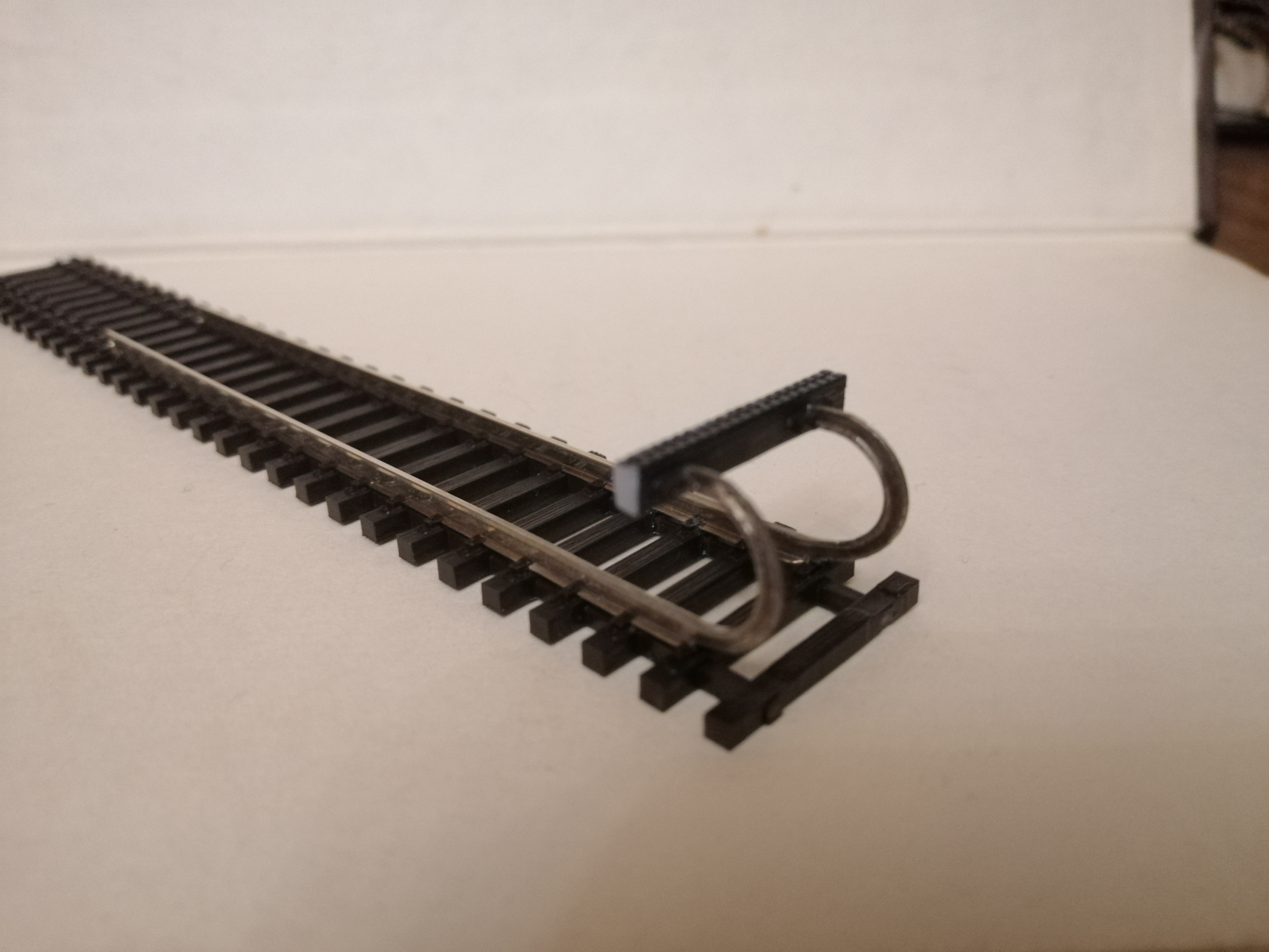

но прикинув стоиммость с доставкой -решил делать тупик сам. Намучившись с гибкой профиля понял что S-образный обратный упор я не осилю решил будет без него. Получилось так
Так как композиция на будущем макете депо воткнется назадворках то немецкие работники депо не только буфер с вагона свинтили а и стрелку с рельсами до вагона сдали в металолом. Всеравно годами стоит без движения. Диорамку полностью не сделал но будет гдето так.
Профиль попробую заржавить но незнаю как получится - загадинг делать еще не умею. Чтоб через окошко будка не была пустой попробую закинуть во внутрь иммитацию какогото оборудования.

Прикольно.Тоже самое что у меня,только в ТТшке. ;)
Re: ТТшка от Винта
Сообщение Stinky » Сегодня, 02:28
Рад что понравилось Будку тоже сам лепил или покупная. какой тупик ставил -потому как мой немного по мотивам-не смог из профиля выгнуть S-образные упоры.

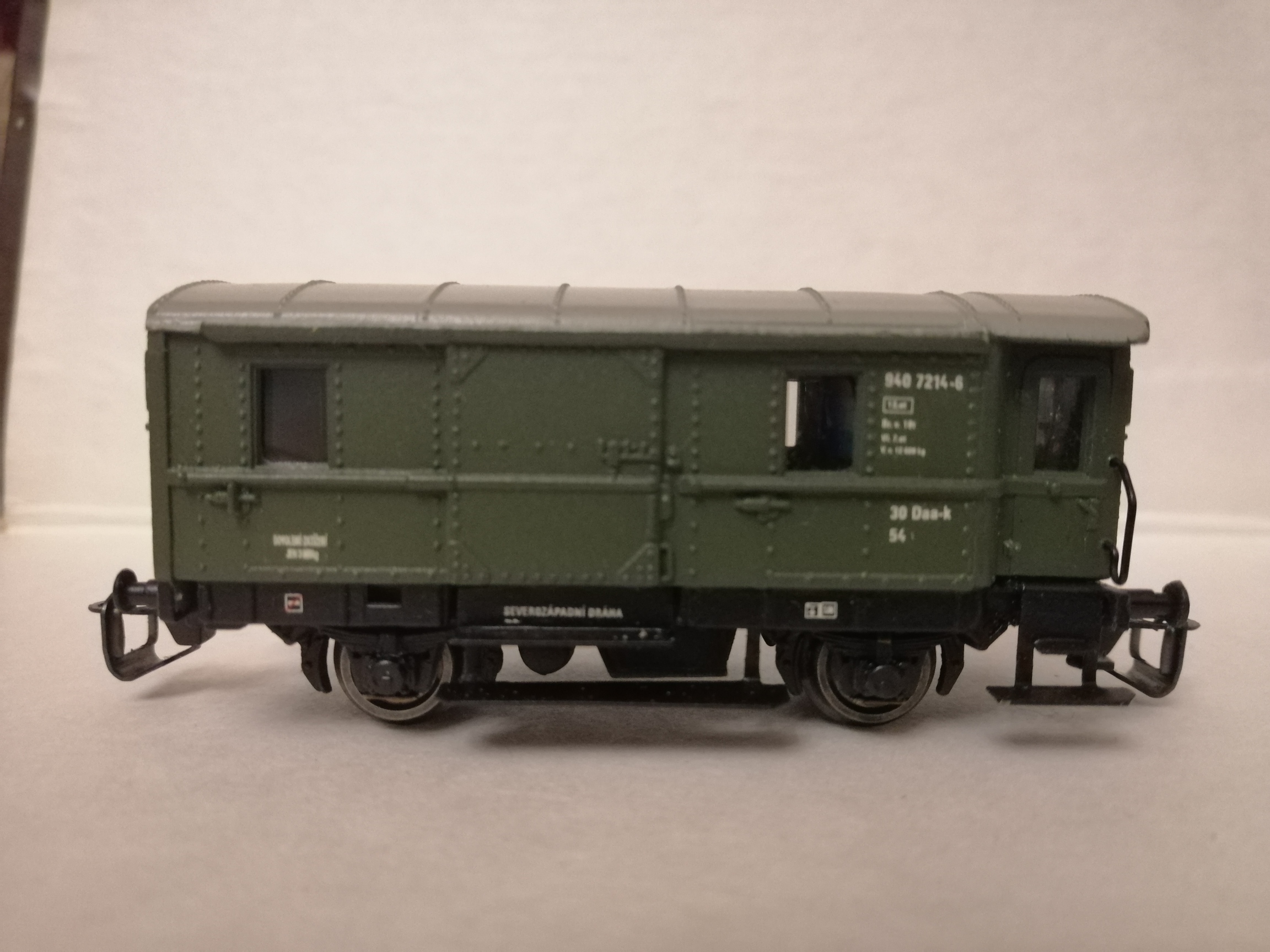

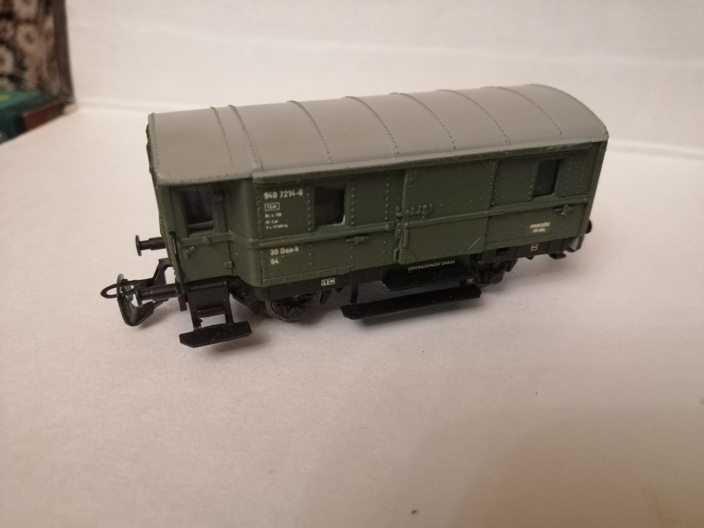

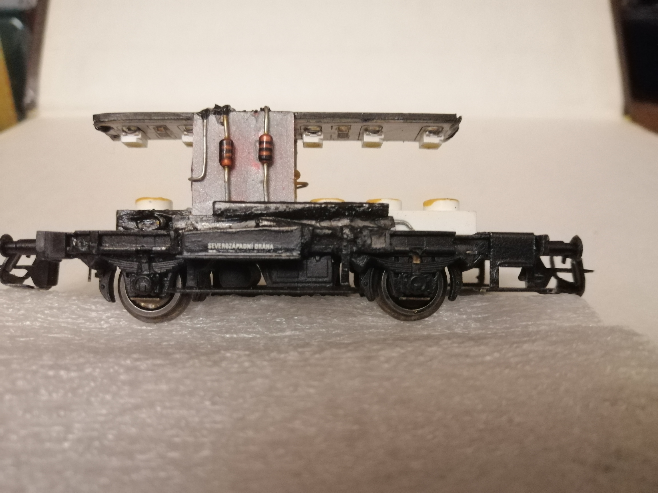

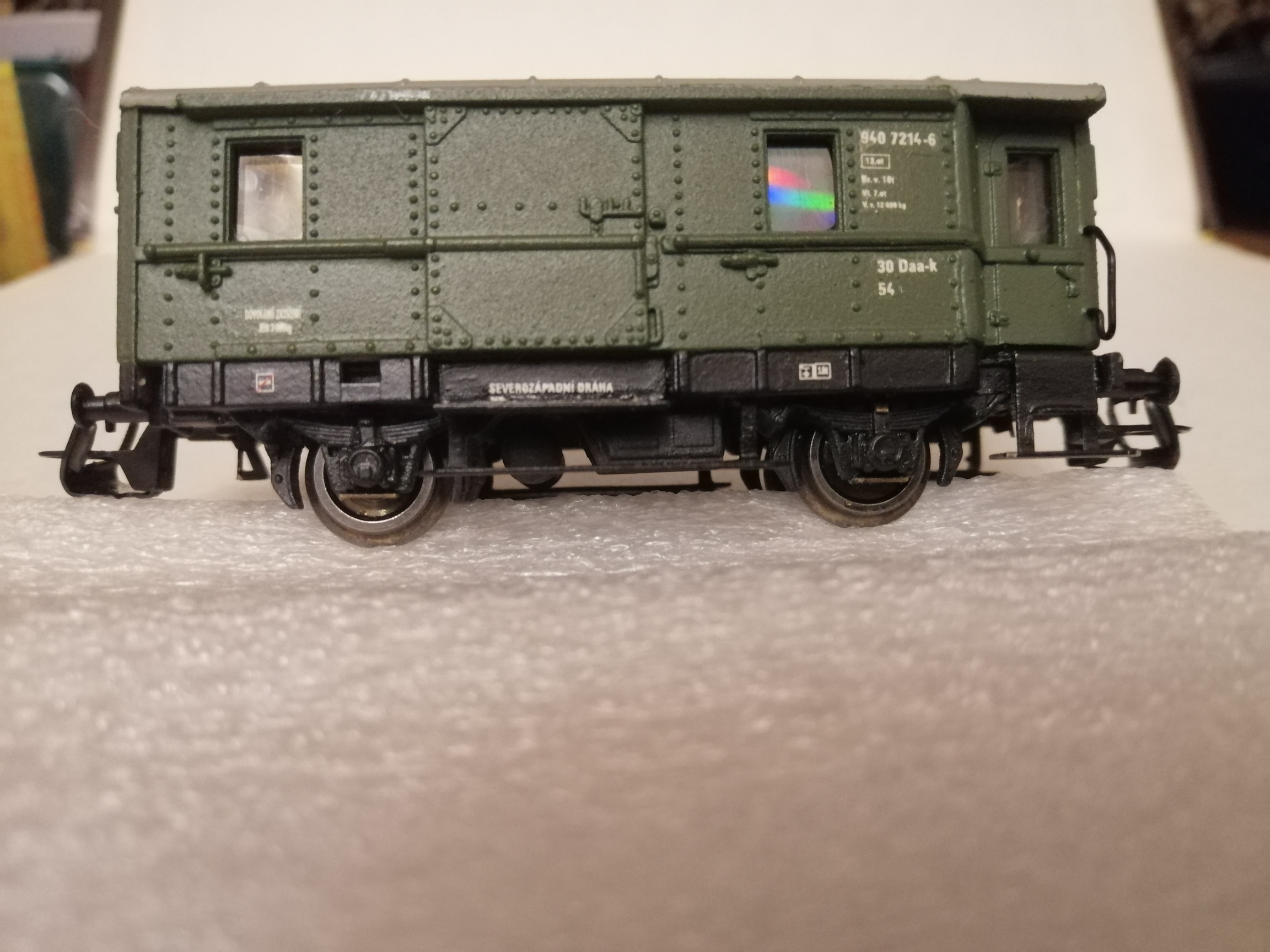

Забабахал свет в один из своих ранних вагонов-делал для крана что б получился строительный состав. Свет получился неплохим -с теплым оттенком. вобщем такой вот вагон бытовка толи мастерская.

Неплохие работы.Люблю разнообразие и полет мысли.
А с тупиком для трансформатора я бы не заморачивался.Тем более что путь обрезан.
Можно было сделать угловатые изгибы рельсового тупика.
Или к сделанному вами добавить ссади упоры.
Re: ТТшка от Винта
Думал изначально тоже такие но профиль согнуть под 45 градусов не получилось- ломается зараза. Я итак подвиг совершил согнув его полукругом- раз 5 ломался пару раз изгибался несусветным крякозябром. Вобщем 3 часа сексуального екстрима.

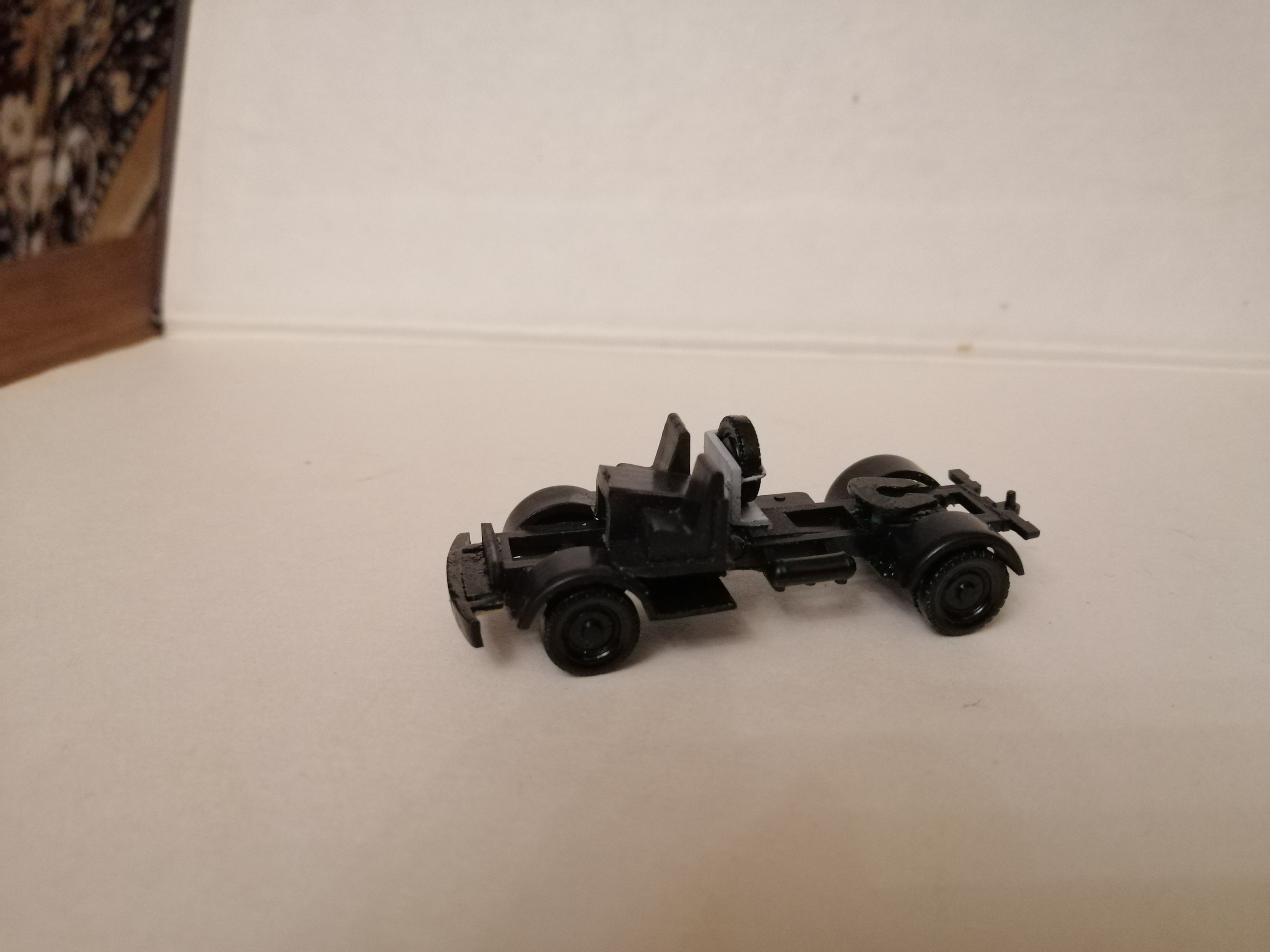

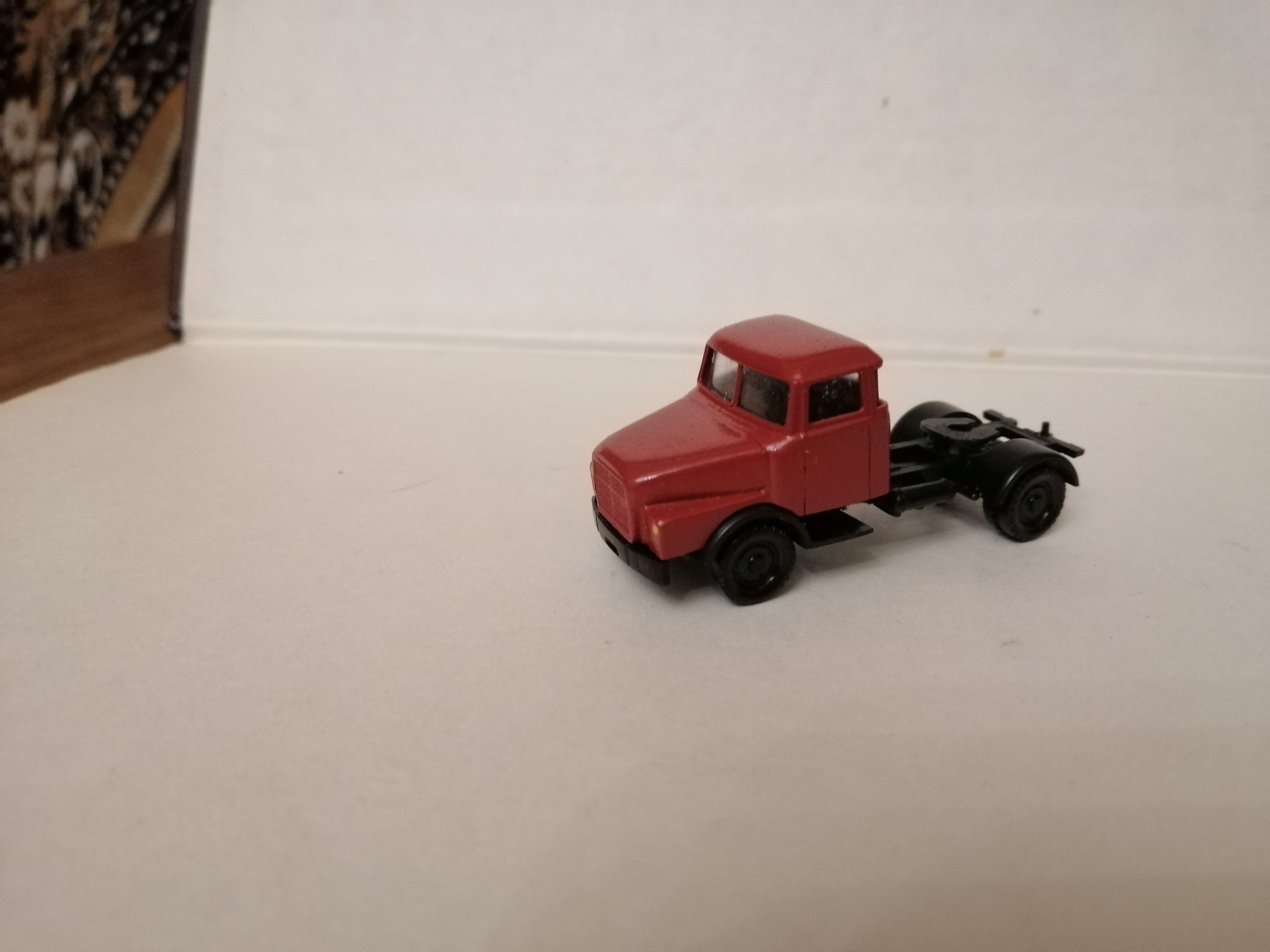

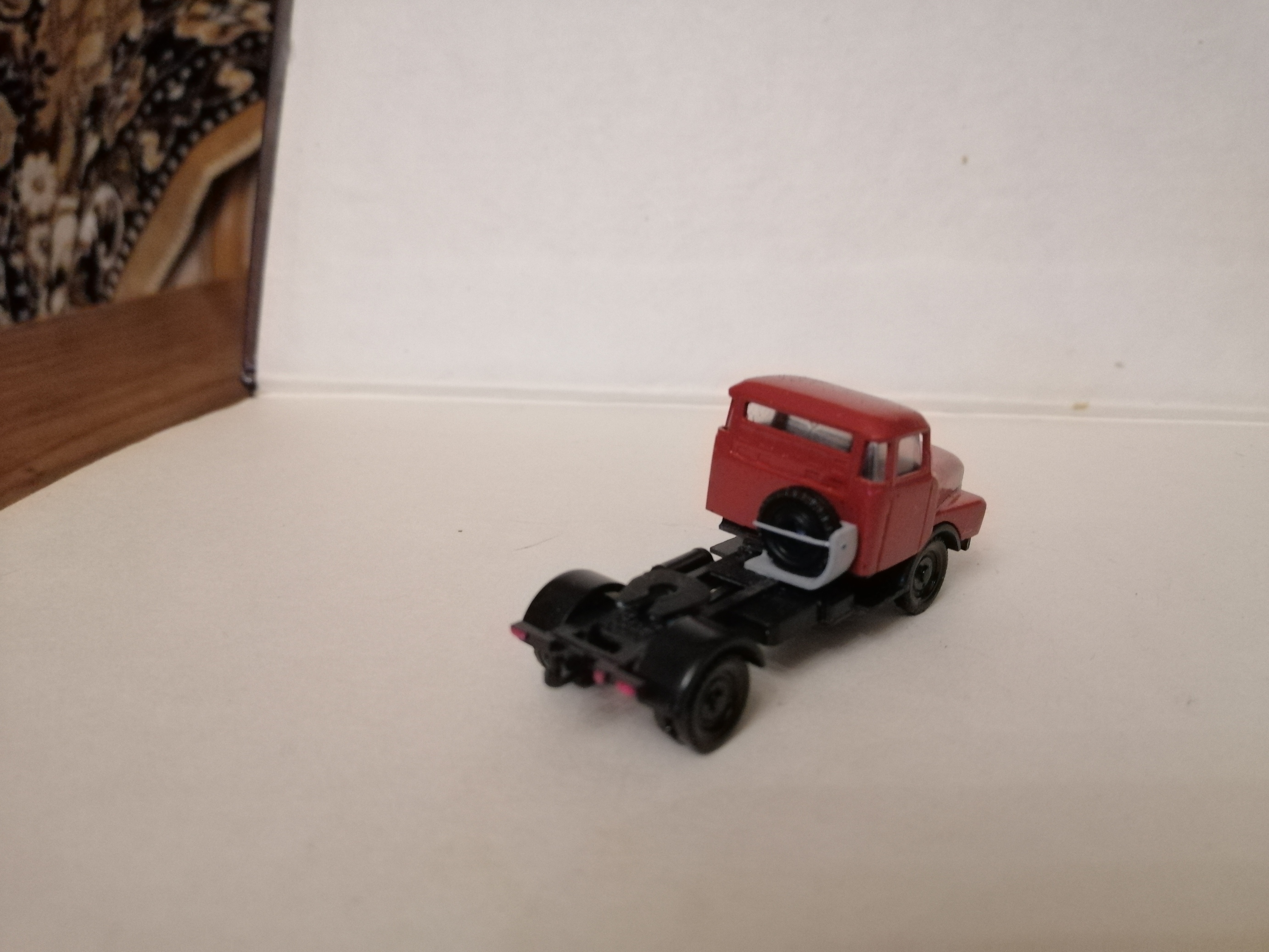

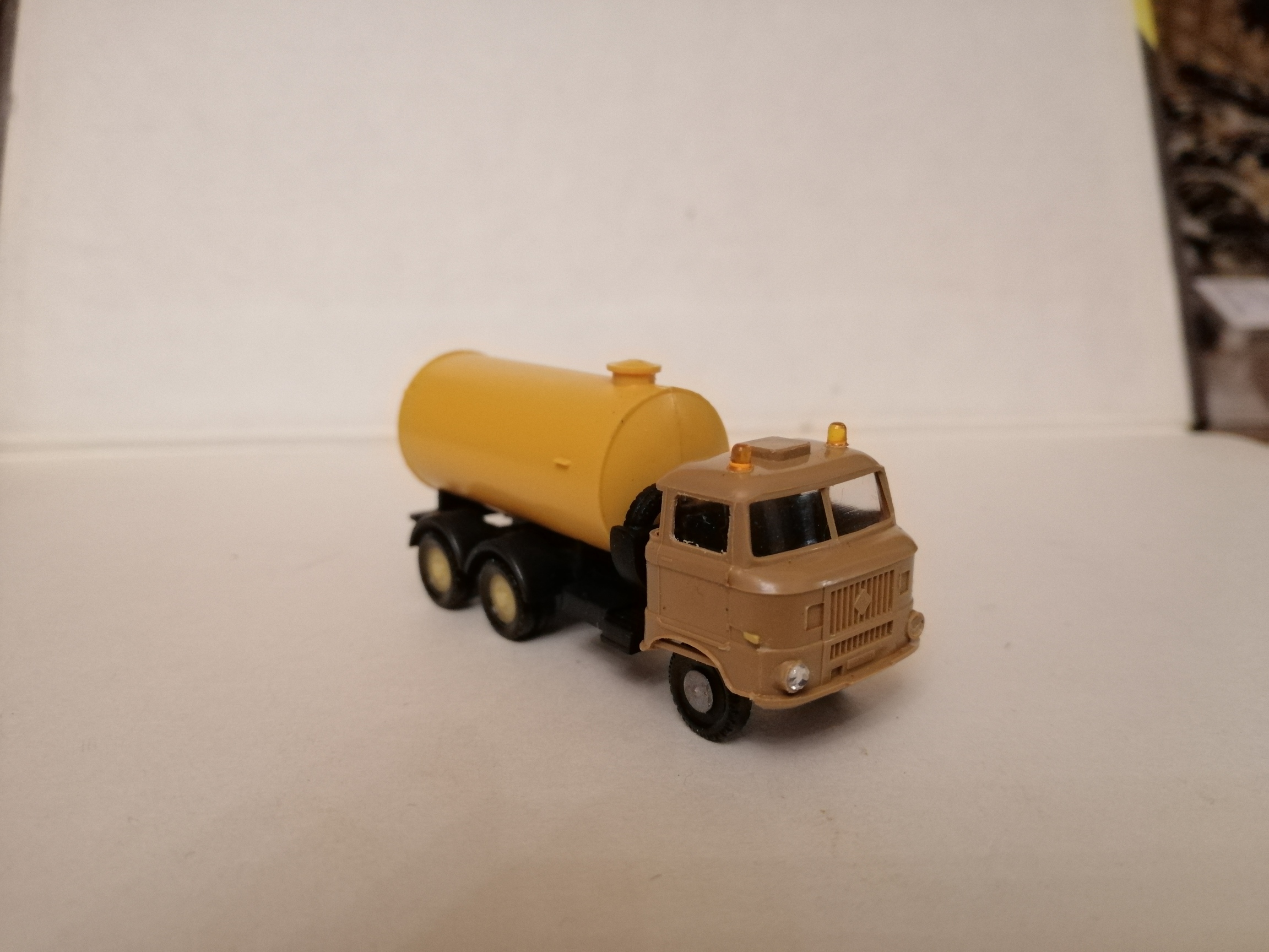

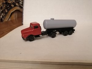

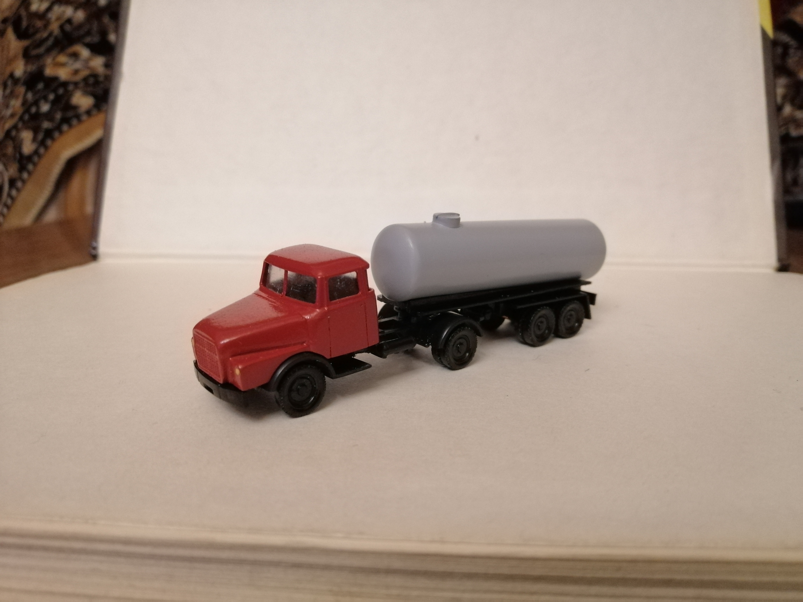

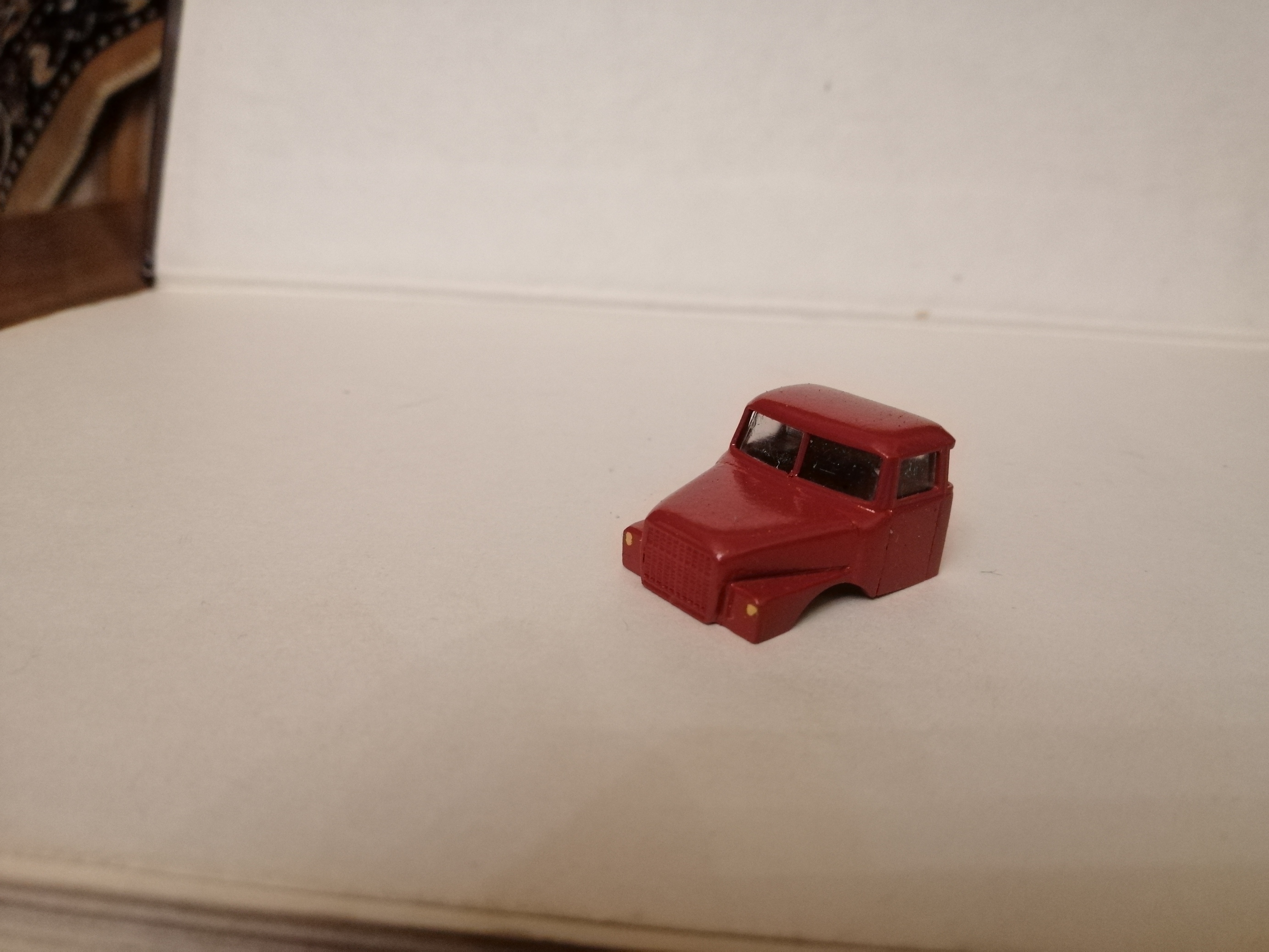

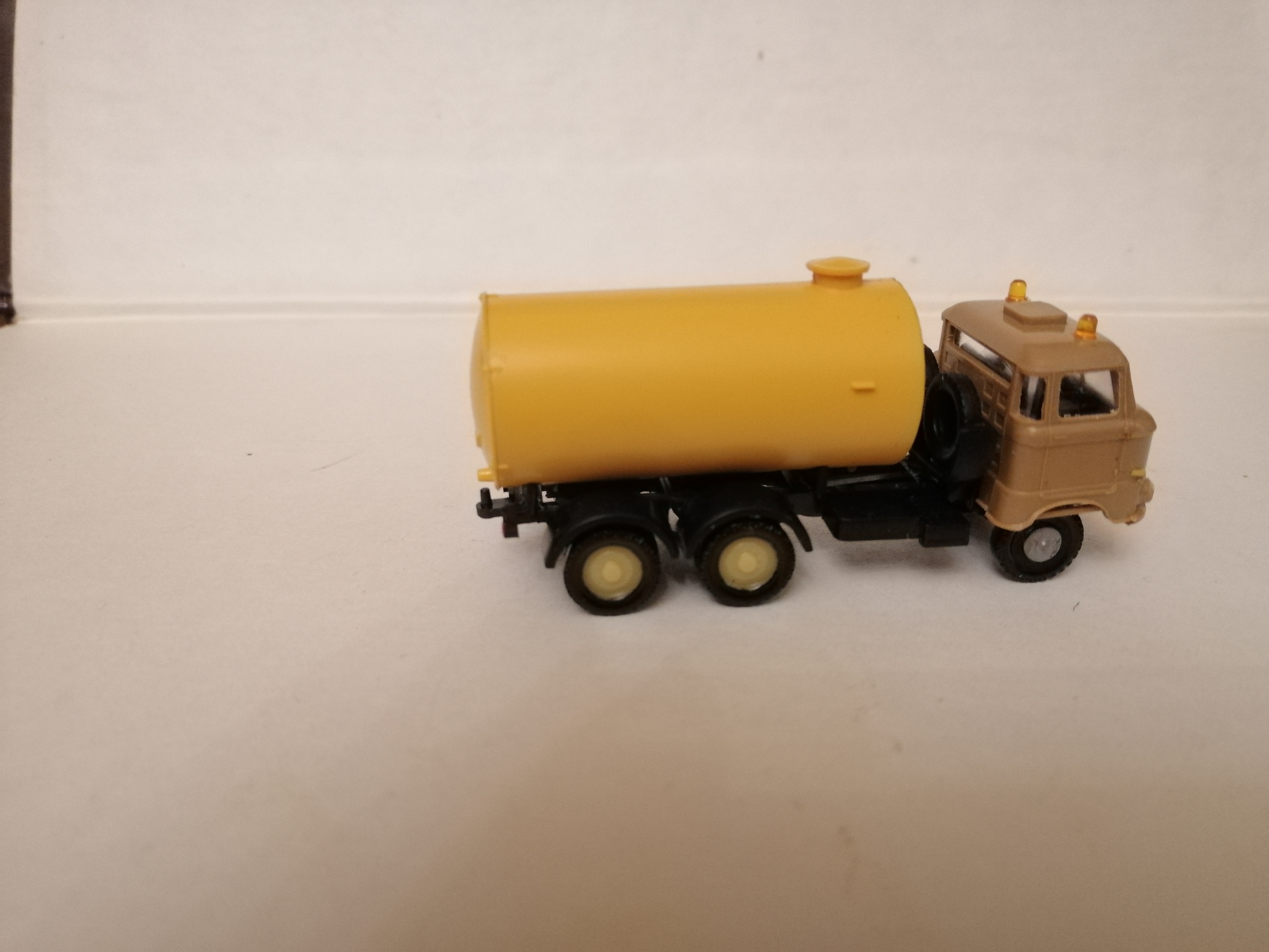

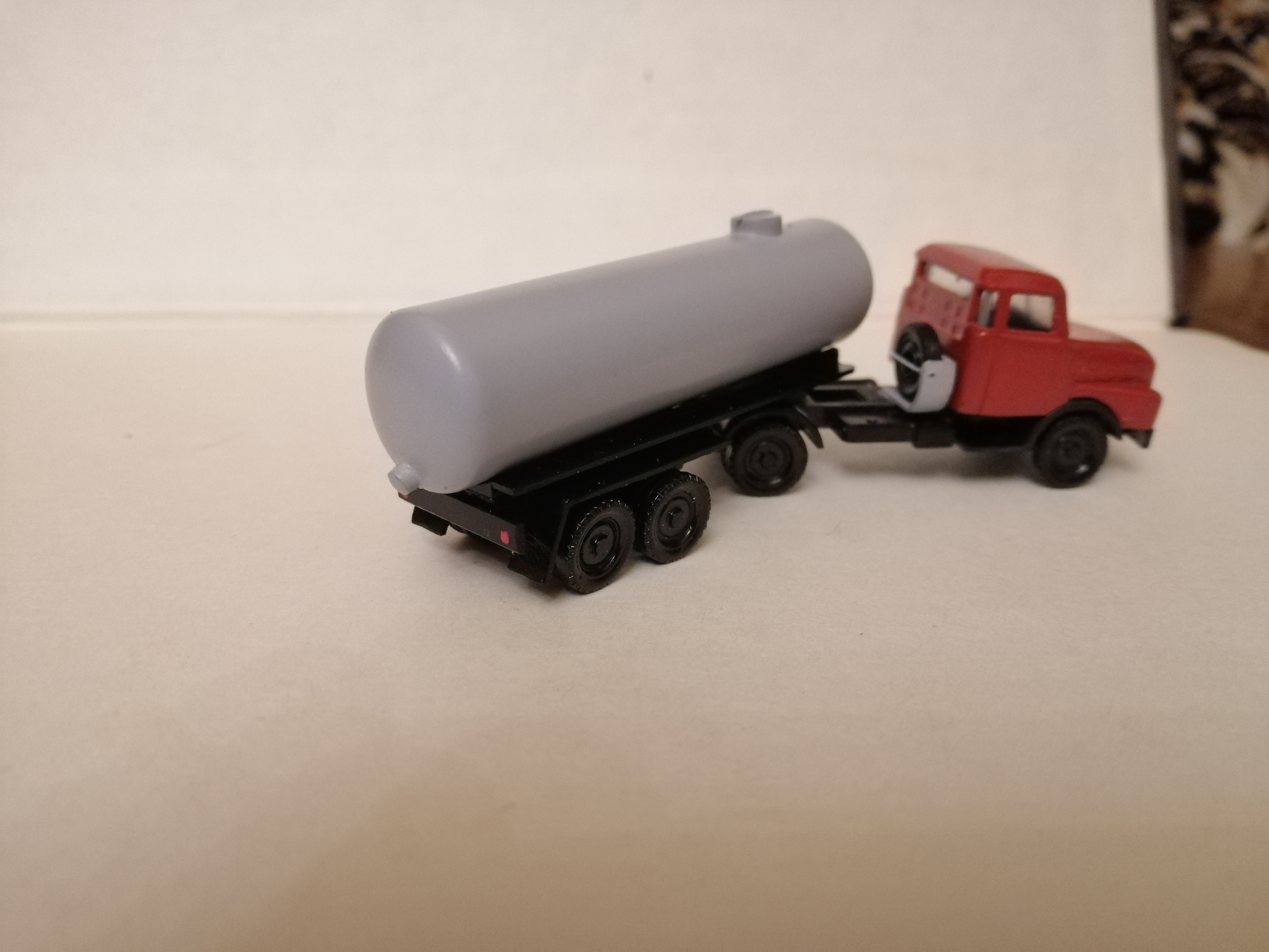

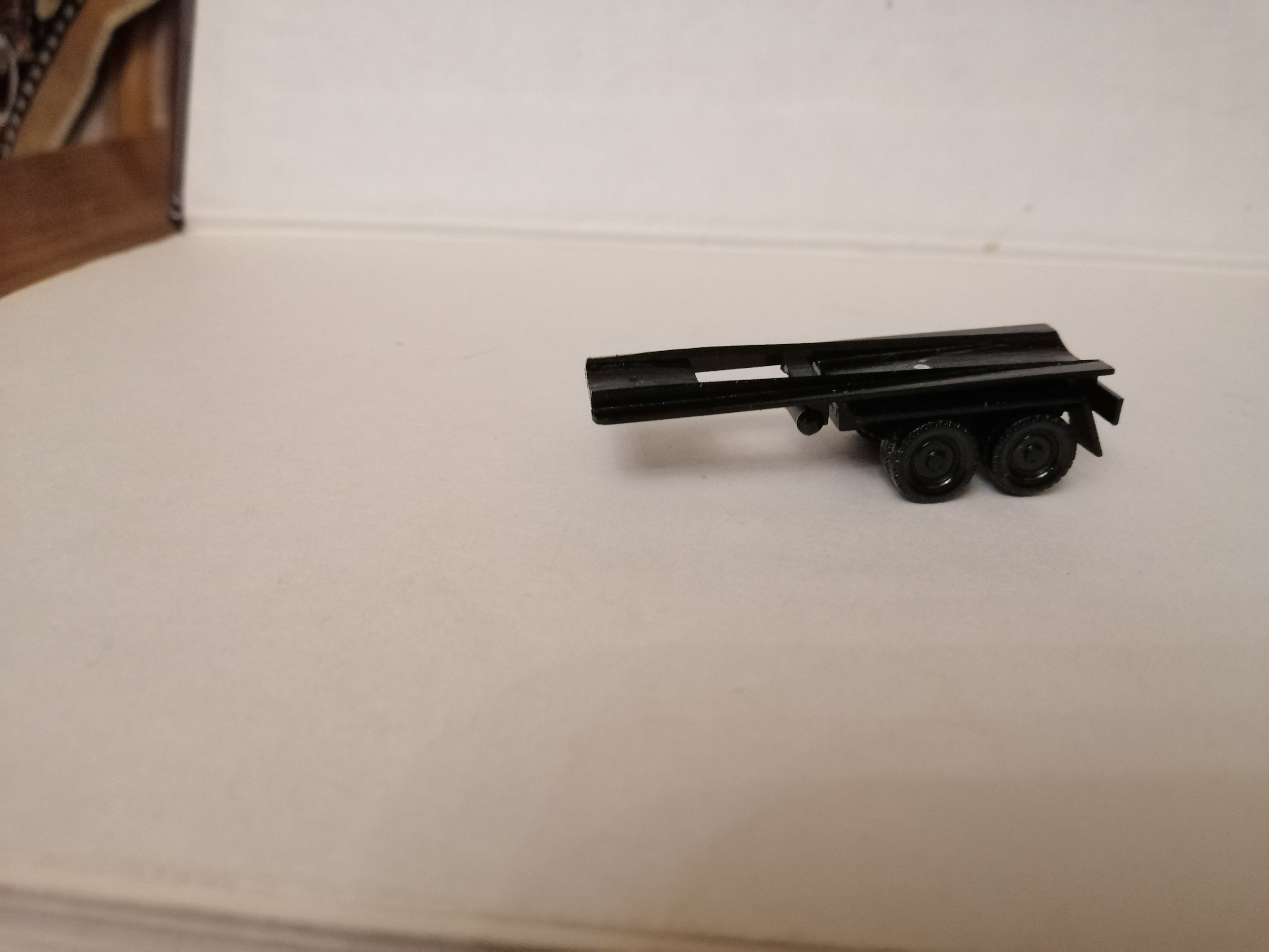

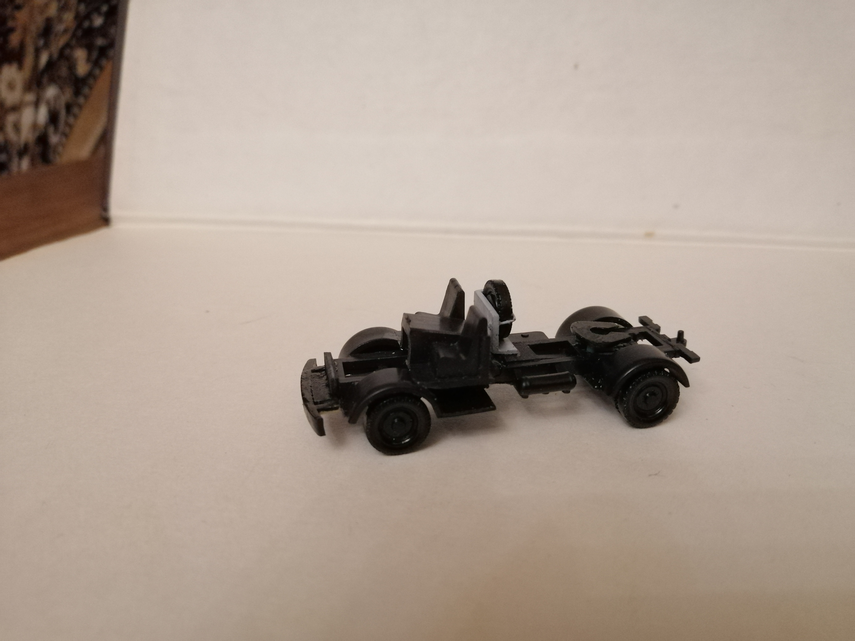

Дбрый вечер единомышленикам. Решил пополнить свой автопарк но так как грузовичков в ТТ почти никто не выпускает за исключением пары ИФ да МАН пришлось пилить самому. Надыбал фото немецкого грузовичка. ( любители немцев помогите определить модель -марку знаю.)
Вобщем запилил кабину
слепил раму
получилось гдето так-третий сорт не брак

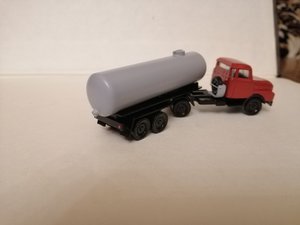

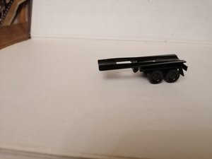

следом прицеп - решил что будет цементовоз
ну и на фоне вдохновения сделал подружку для трехосной ИФЫ
Вобщем такое вот пополнение.

Винт 757 писав:Думал изначально тоже такие но профиль согнуть под 45 градусов не получилось- ломается зараза. Я итак подвиг совершил согнув его полукругом- раз 5 ломался пару раз изгибался несусветным крякозябром. Вобщем 3 часа сексуального екстрима.
:mrgreen:

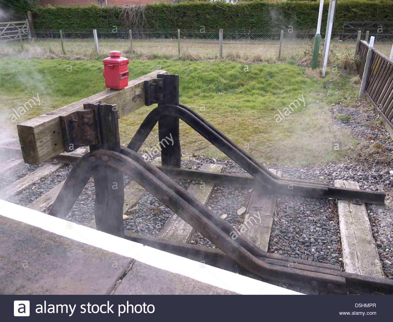

ну так настоящий же рельс тоже не гнётся, он собственно и сделан для этого, что бы не гнуться. Флексы прекрасно паяются, отрезать их под нужным углом и спаять изнутри, такой тупичок как на фото, уверен что это доставит удовольствие 8-)
Можно даже не дорезать до конца, оставлять чуть меньше миллиметра и сгибать, тогда даже ещё легче будет паять.
Re: ТТшка от Винта
Я тоже думаю что настоящий ркльс согнуть таким радиусом навряд ли получилось бы. Но откуда прототип у фирмы АРХИТЕК и кстати такие же тупики скоро будет продавать ТИЛЛИГ по цене 11 убитых европейцев.

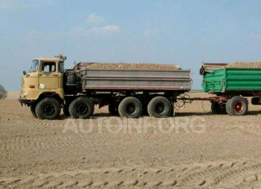

Винт 757 писав:любители немцев помогите определить модель -марку знаю.)
Прототип ИФА S 4500 в низкорамной конструкции.В пользу разработки W 50 дальнейшие
планы строительства для этого типа были отложены.
По поводу тупиков из рельс.Немцы гнули рельсы еще с кайзеровских времен. 8-)
Re: ТТшка от Винта
Спасибо за информацию по модели ато я не мог определить так как она по внешнему виду похожа на S4000 но у той кабина по ширине уже и профиль окон другой. А по поводу наследника я думаю что им стала W45 уж больно ширина кабины и верхняя часть остекления похожи. хотя могу и ошибаться. W45 ведь вроде была первой а W50 это модернезированная 45 а позже 50 модернезировали в L60 вроде так- если что поправьте. Ну и фото 45 ифы
Хотелось бы еще по одной модели ато по ней информации почти нет. фото самой ИФЫ

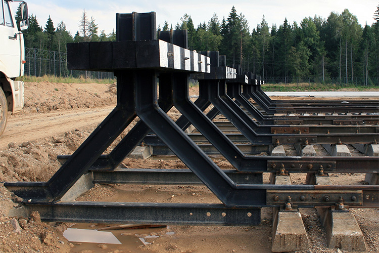

С пайкой классно получится. Балка под углом сильно просится, без нее упор какой-то "пружинистый".
Ифа 4Х4 - бомба!

gin_steam » Сегодня, 13:33
Я вначале хотел добавить упор но S-образно выгнуть не получается- радиус всего 6мм а с косым не смотрится. поэтому решил оставить так .Тупик ведь не улавливающий -я его делал для трансформаторного вагона который на будущем макете будет стоять у трансформаторной будки на задворках депо, и по задумке даже с частично разобранными до тупика рельсами (ранее делал фото как приблизительно это будет выглядеть когда фотографировал трафоваген)Будем считать что немецкие работники депо решили секономитьна упоре, тем более что с вагона они 2 буфера тоже свинтили либо на нужды депо или на металлолом для выпивона.

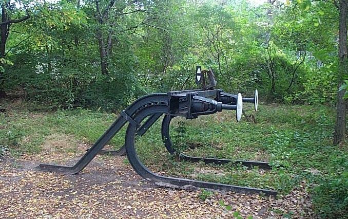

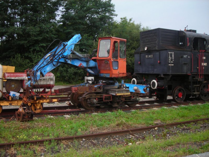

Stinky писав:Тоже как то хотел слепить такой кран на базе тележки
Попалось фото вот такого клопа:
похоже, меньше уже некуда :)
Re: ТТшка от Винта
Санёк-69 писав: Попалось фото вот такого клопа:
Это уж точно меньше некуда :D
А клоп то прикольный вроде как мини багер для уборки кучек муссора вдоль путей -короче берем на карандаш. тем более что полтора клопа у меня уже есть.

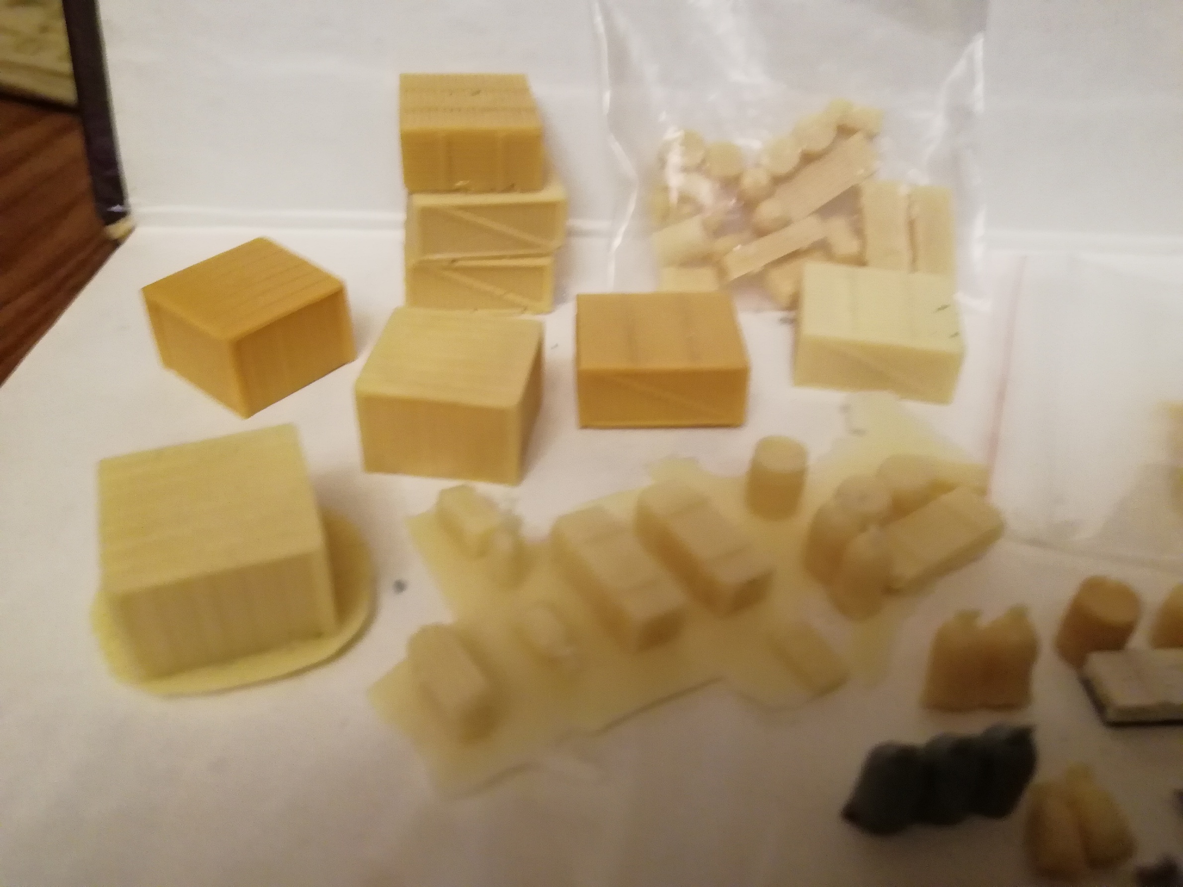

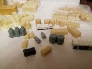

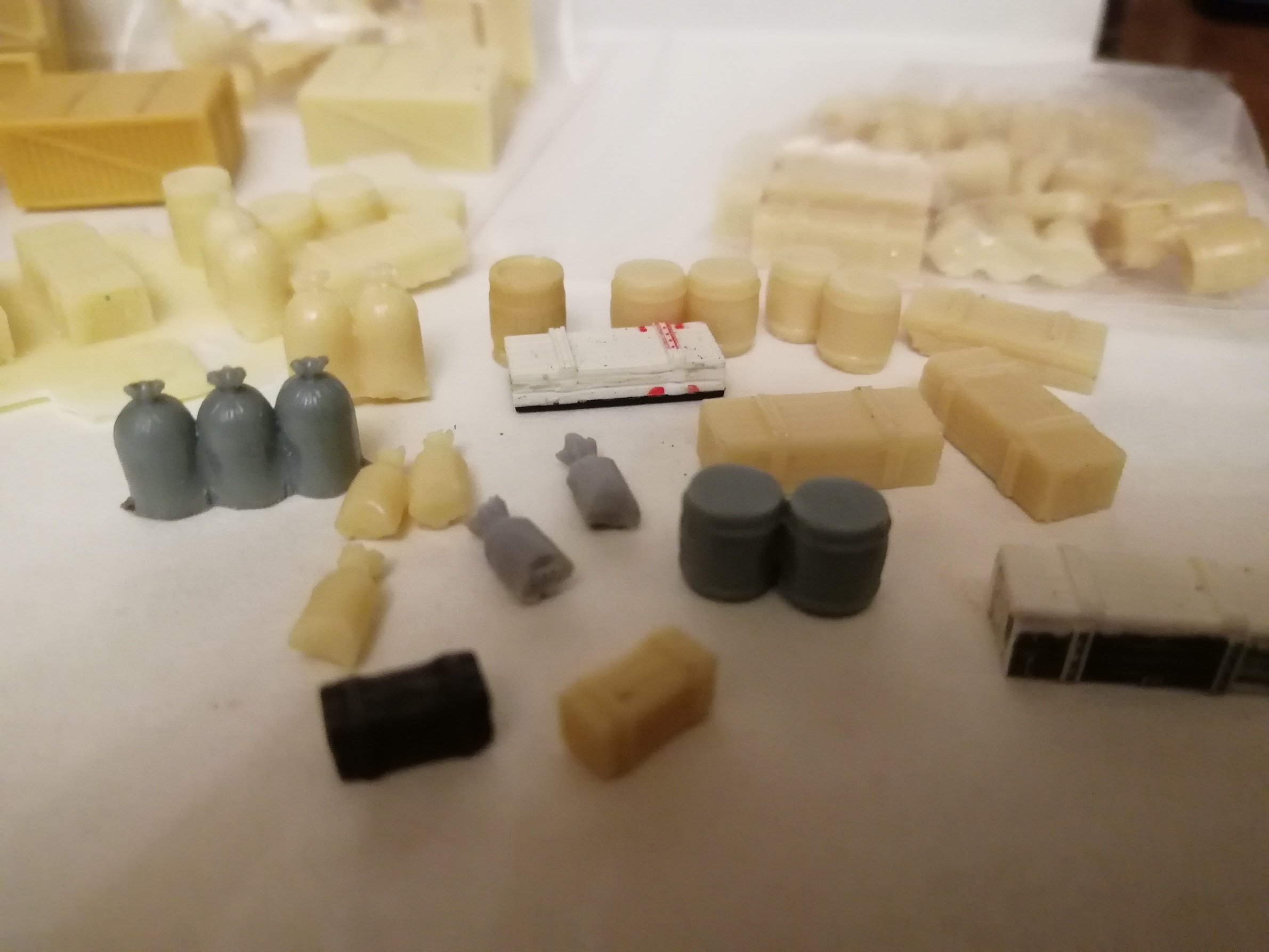

Сегодня для одного камрада фотографировал разные грузы которые делал для пакгауза и грузовиков вот выкладываю здесь.Сделанные модельки размножил АКСОНОМ , крашу по мере надобности.
Повідомлень: 6422
Been thanked: 3653 times
Re: ТТшка от Винта
Подобные грузы весьма полезны.Круто когда умеешь их "ксерить". :roll:

Stinky писав:Круто когда умеешь их "ксерить".
Я знал, что Денис не останется равнодушным!.. 8-)
Виталий действительно решил очень болезненный для нашего брата вопрос. Эти предметы лишними никогда не бывают, приобрести особо негде, а делать поштучно очень уж муторно.
