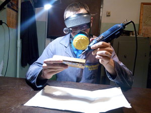

Собрали кузов головного вагона. Начали работы по очистке от лишнего припоя.
Немножко фото как это происходило :) :lol: :lol:

:D моделист-мутант. Еще выбирали в эпицентре средства защиты глаз.

Тяжело наверно дремелем снимать олово.Ведь он быстро забьет абразив... :?

Дремелем припой мы убираем в три ступени - бор-наждачный диск-абразивная резинка. Наждачка Р270 и Р400, резинка зеленая. Припоем практически не забивается,опилки летят во все стороны(от чего и в респираторе). Боры использовали усеченый конус и обратный конус. Главное не давить и твердо держать дремель.
