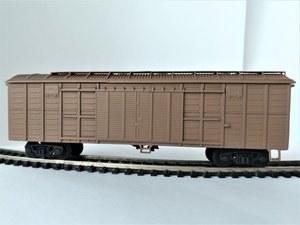

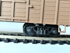

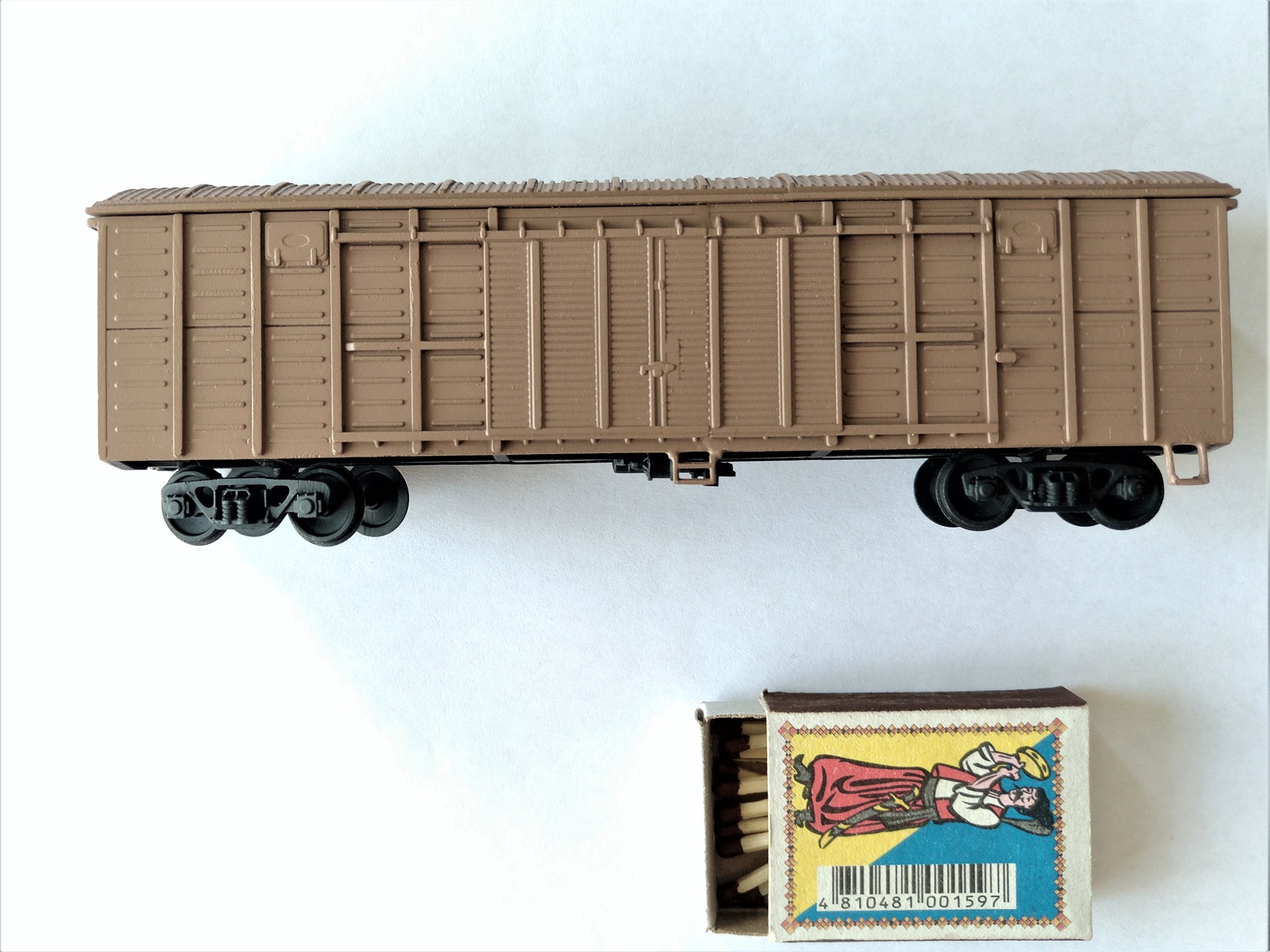

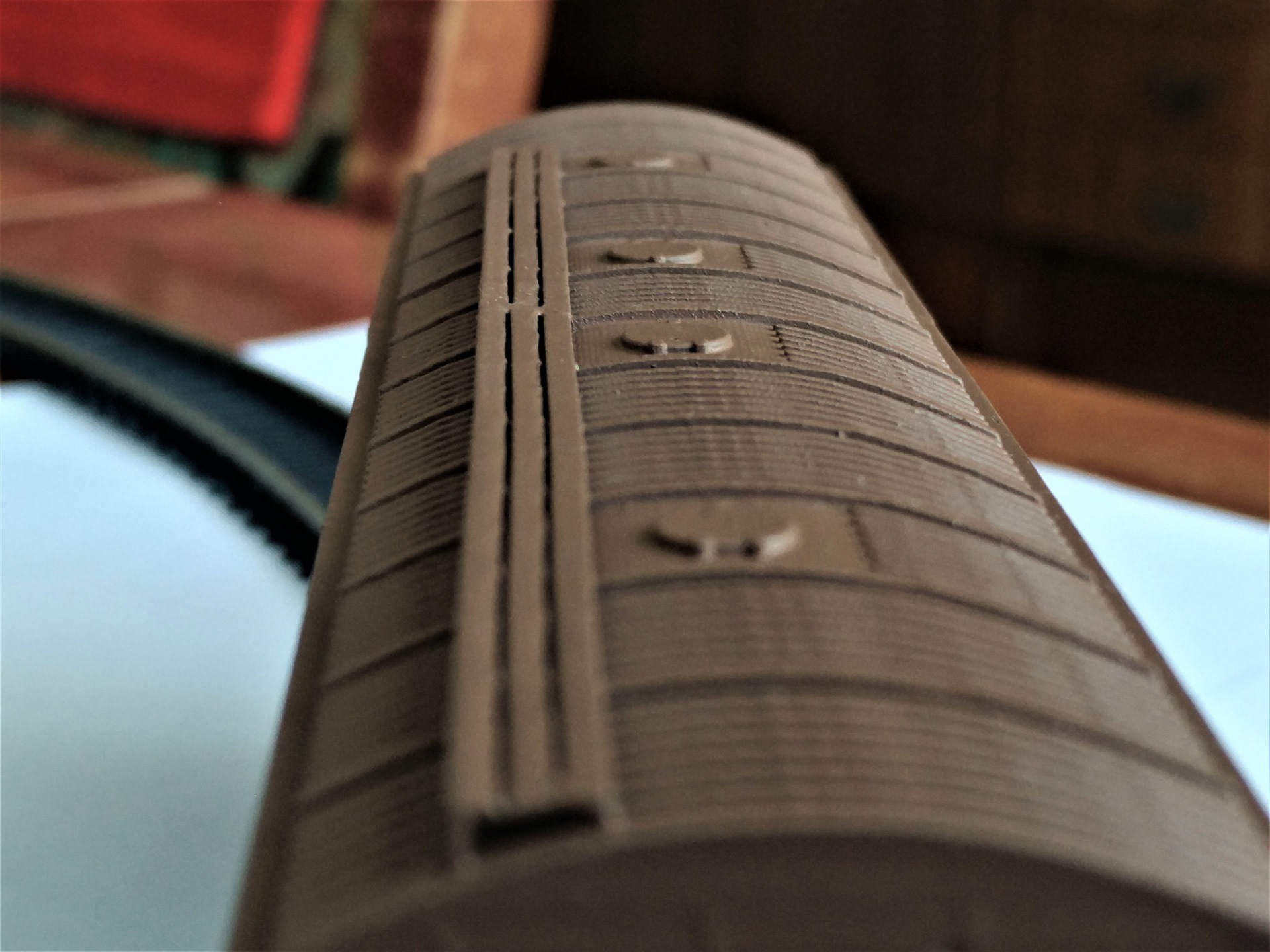

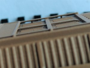

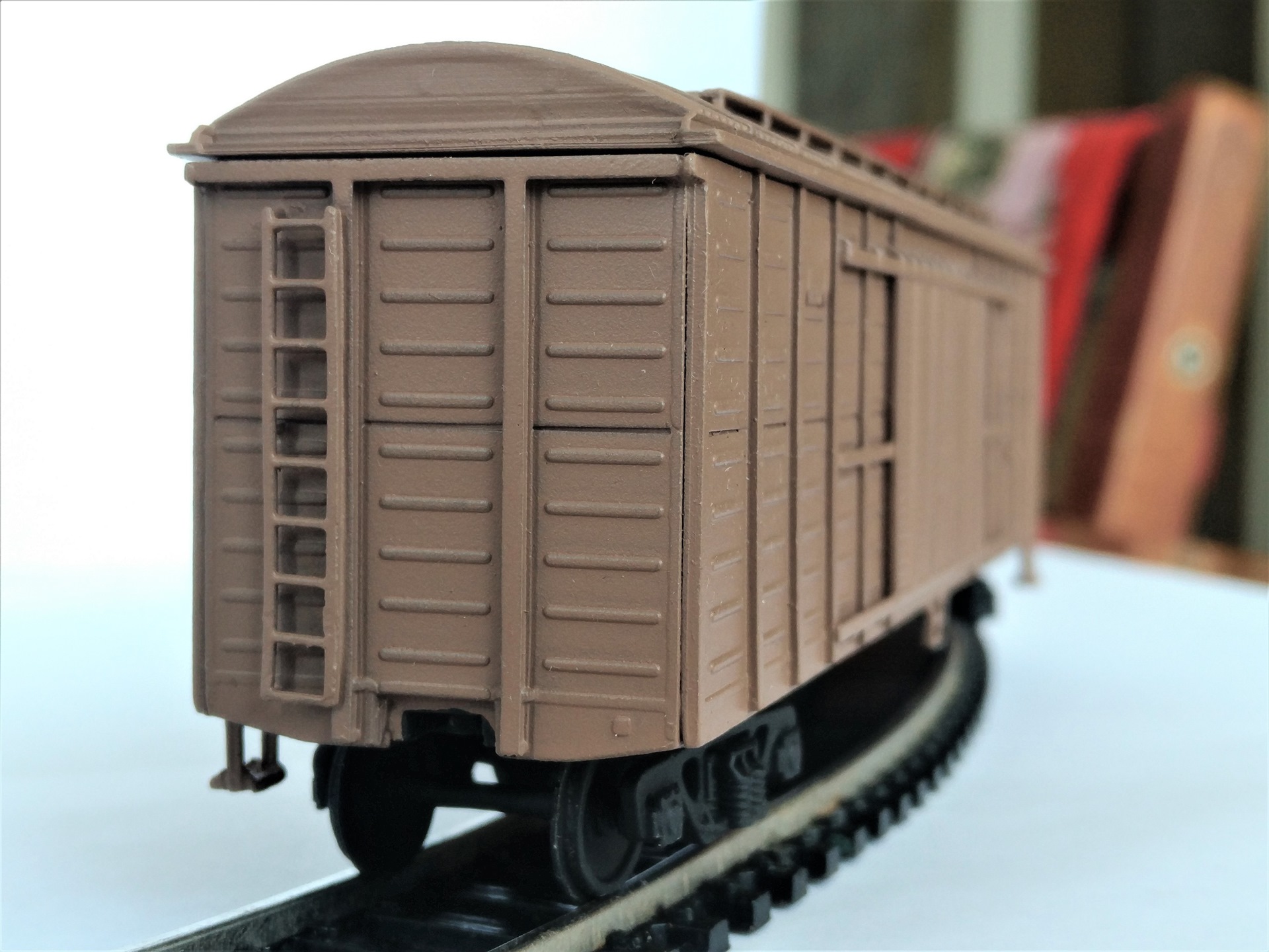

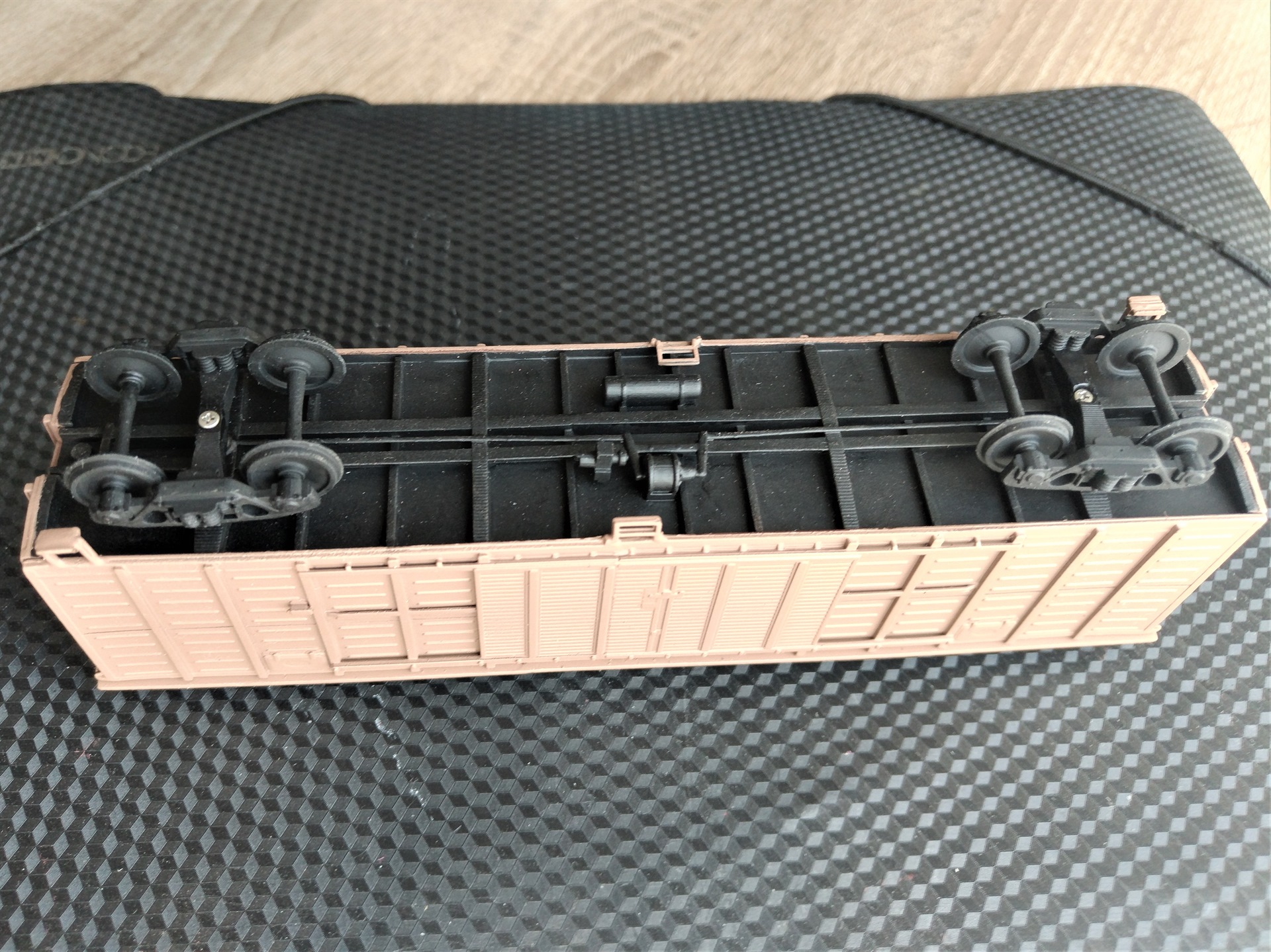

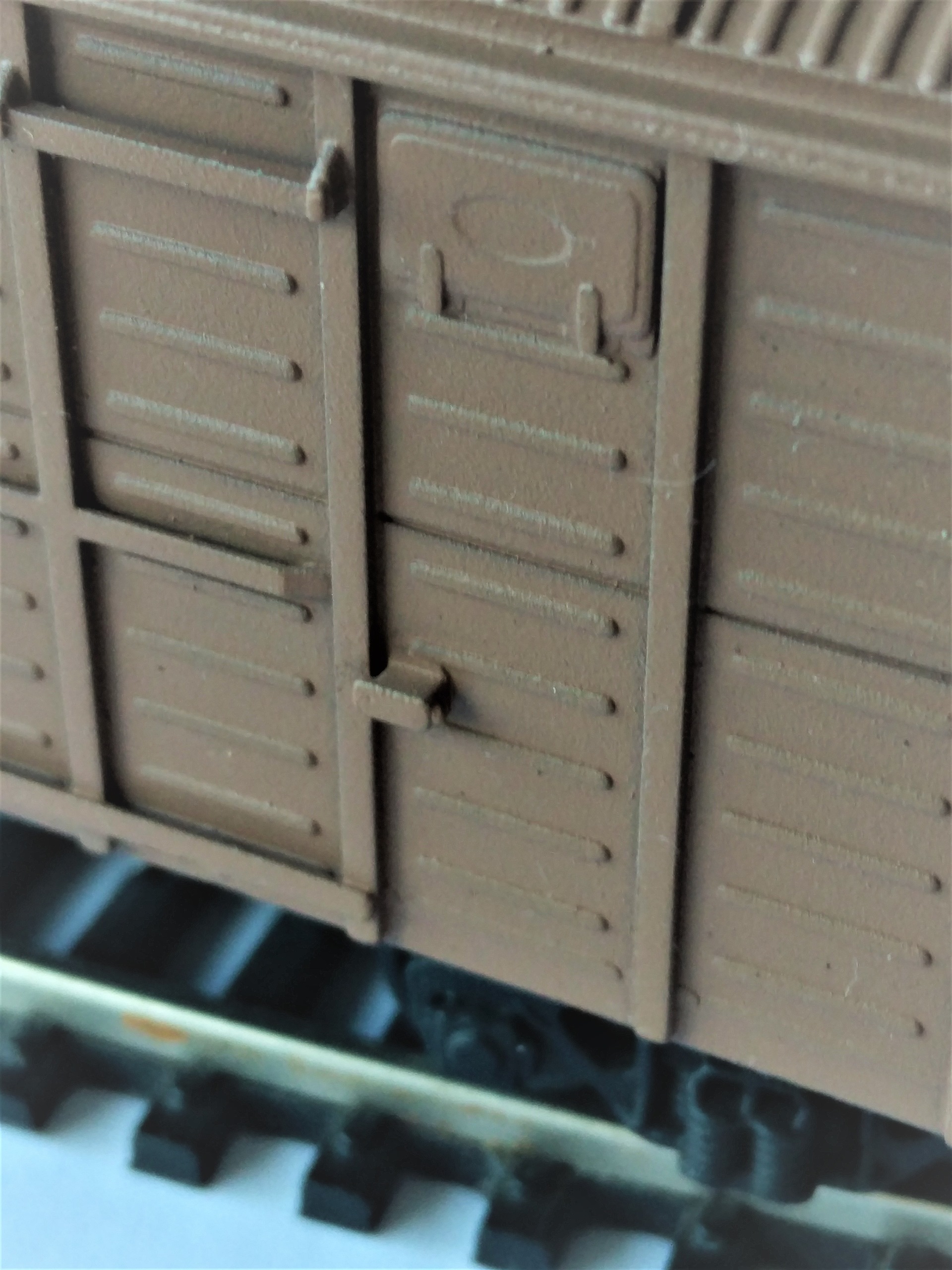

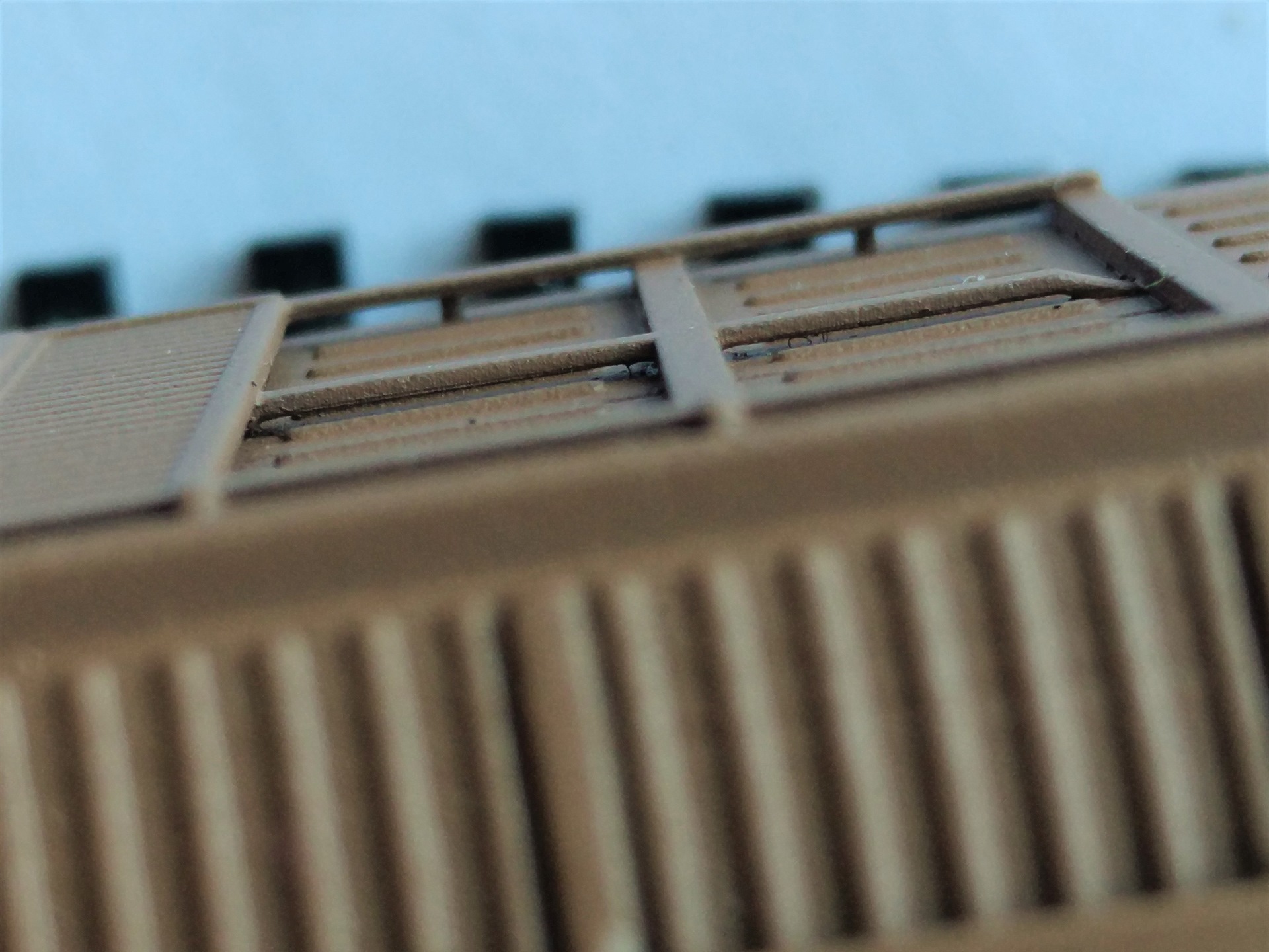

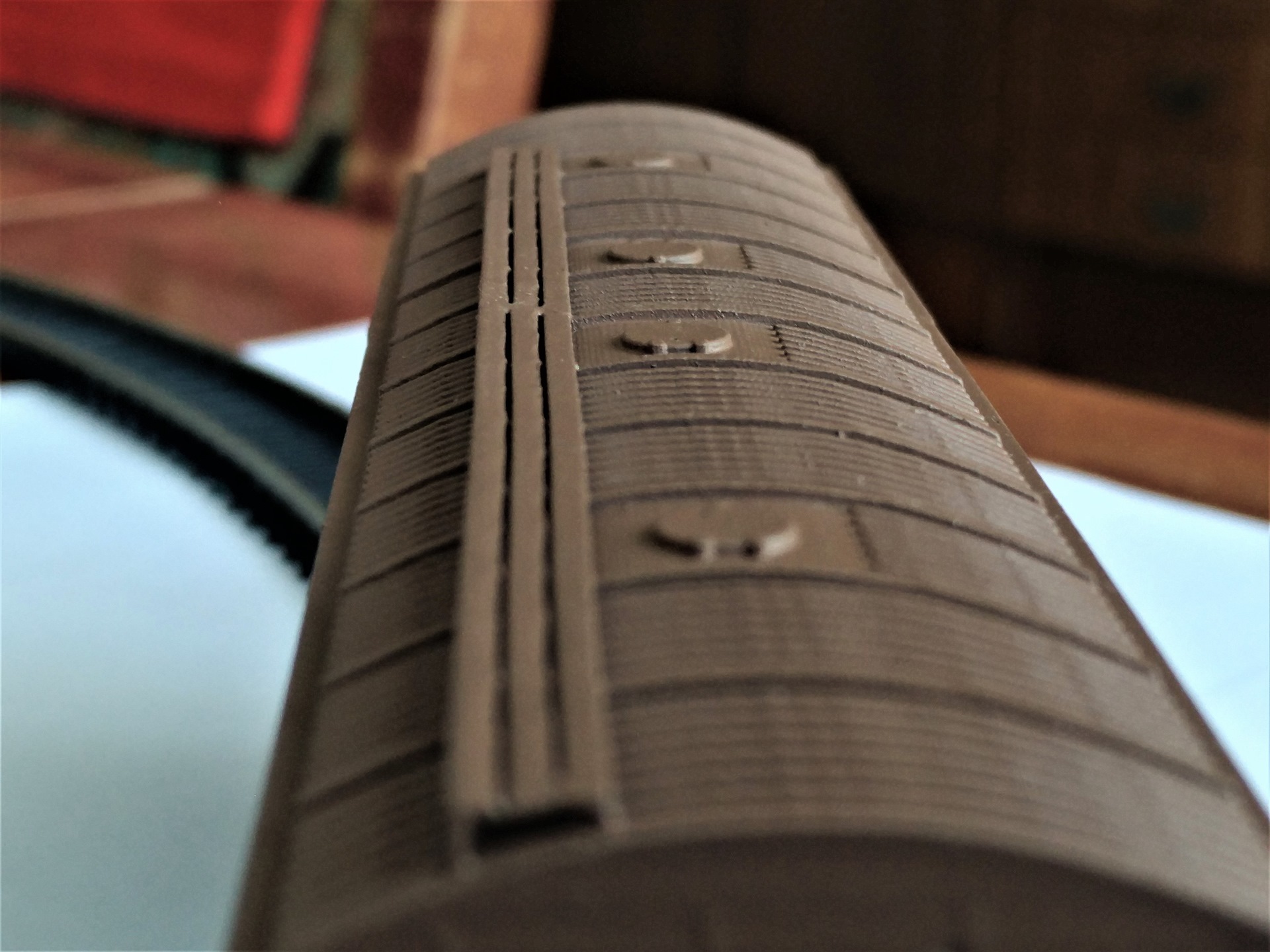

Осваиваю печать на фотополимерном 3D принтере. Для пробы пера была взята модель грузового вагона 11-270. Автор 3D модели Polkin https://cults3d.com/en/3d-model/various ... ar-1-87-h0. Детализацией не заморачивался. Это первый мой опыт, и мне важно было понять получится ли вообще что-нибудь. Корпус вагона печатался отдельными стенками и потом склеивался. Так как габариты вагона не помещаются в область печати принтера, пришлось длинные стенки, днище и крыщу печатать из двух частей и склеивать. В этом я еще не очень опытен, поэтому можно наблюдать места склейки. Крыша вагона не приклеена из соображений дальнейших экспериментов. Так что щель между стенками и крышей это не косяк.

Хороший вагон вышел.Ровный,склеен норм.Мне понравился. :roll:

Спасибо.
