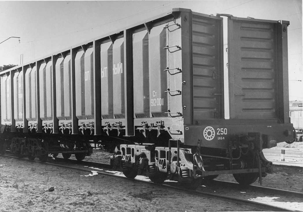

Давно посматривал в сторону вот такого вагона:

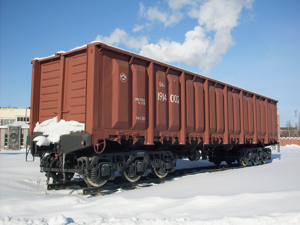

Грузоподъемность вагона была 94 тонны. Сейчас такие кабаны стоят разве что на территории "Уралвагонзавода" и кажется в каком-то музее. Но на фотографиях 60-х попадаются.
Почему не стали массовыми - информации попадалось мало, единственное, что запомнилось - вроде как у шестиосных вагонов были некие проблемы с тормозной системой из-за неудачной конструкции.

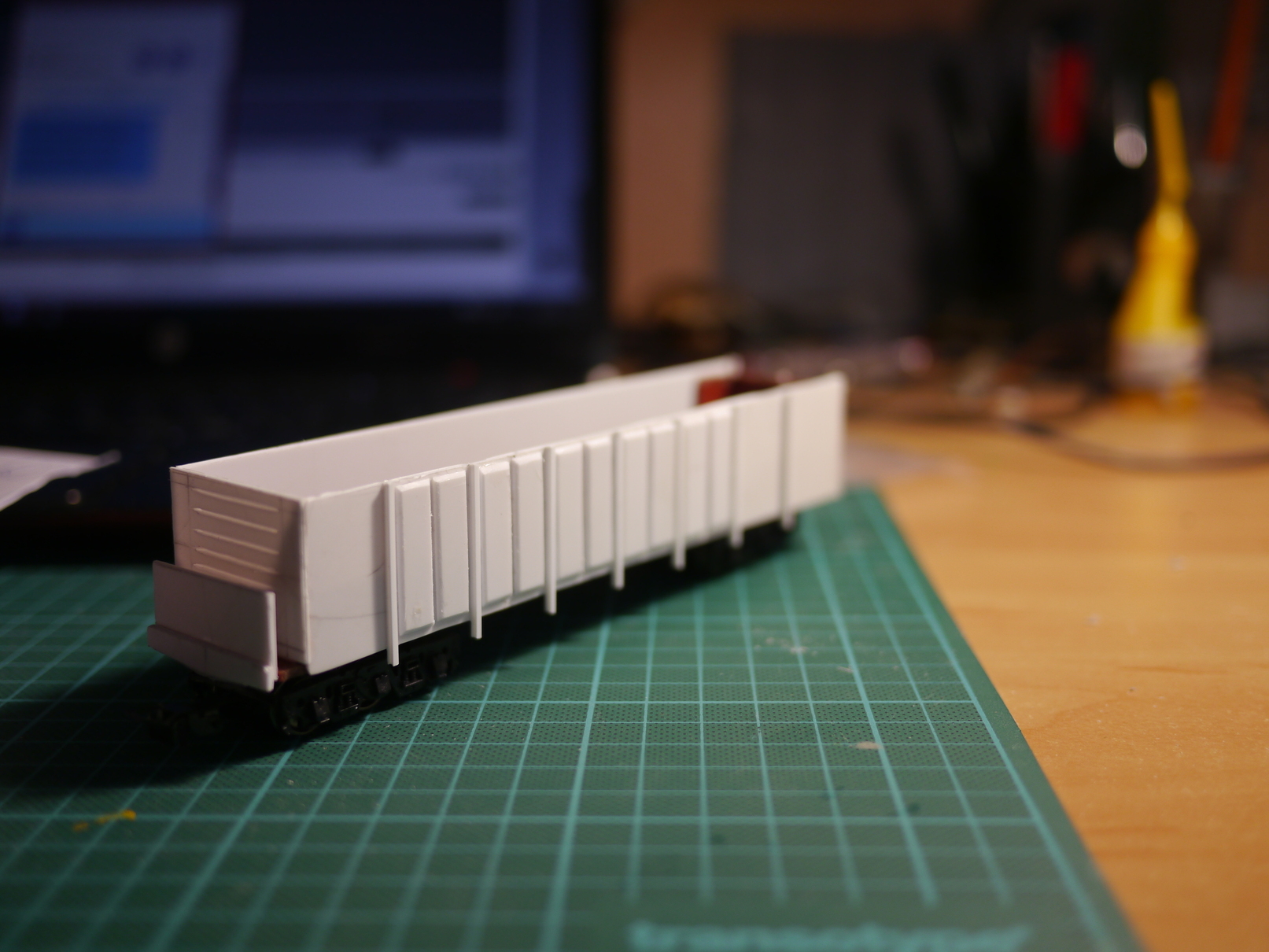

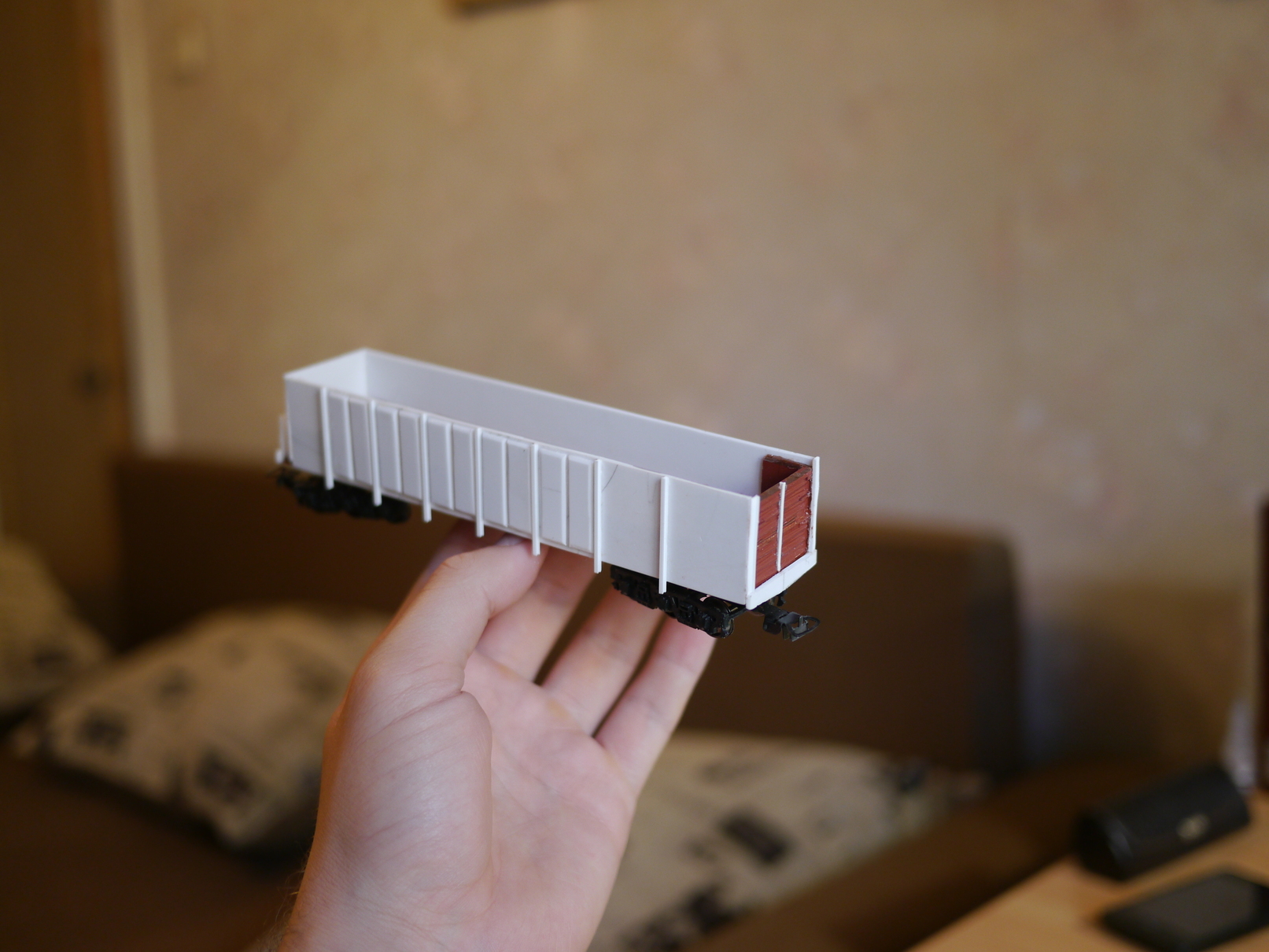

В общем, пройти мимо столь "аутентичного совка" я не мог :lol: Делать решил версию с тормозной площадкой (есть такая разновидность в справочнике "Вагоны широкой колеи" 1963 года). Обычно не выкладываю работы на ранней стадии готовности... но дело идет медленно, а похвастаться хочется уже :lol:

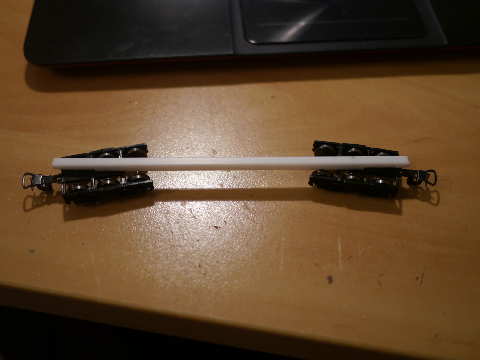

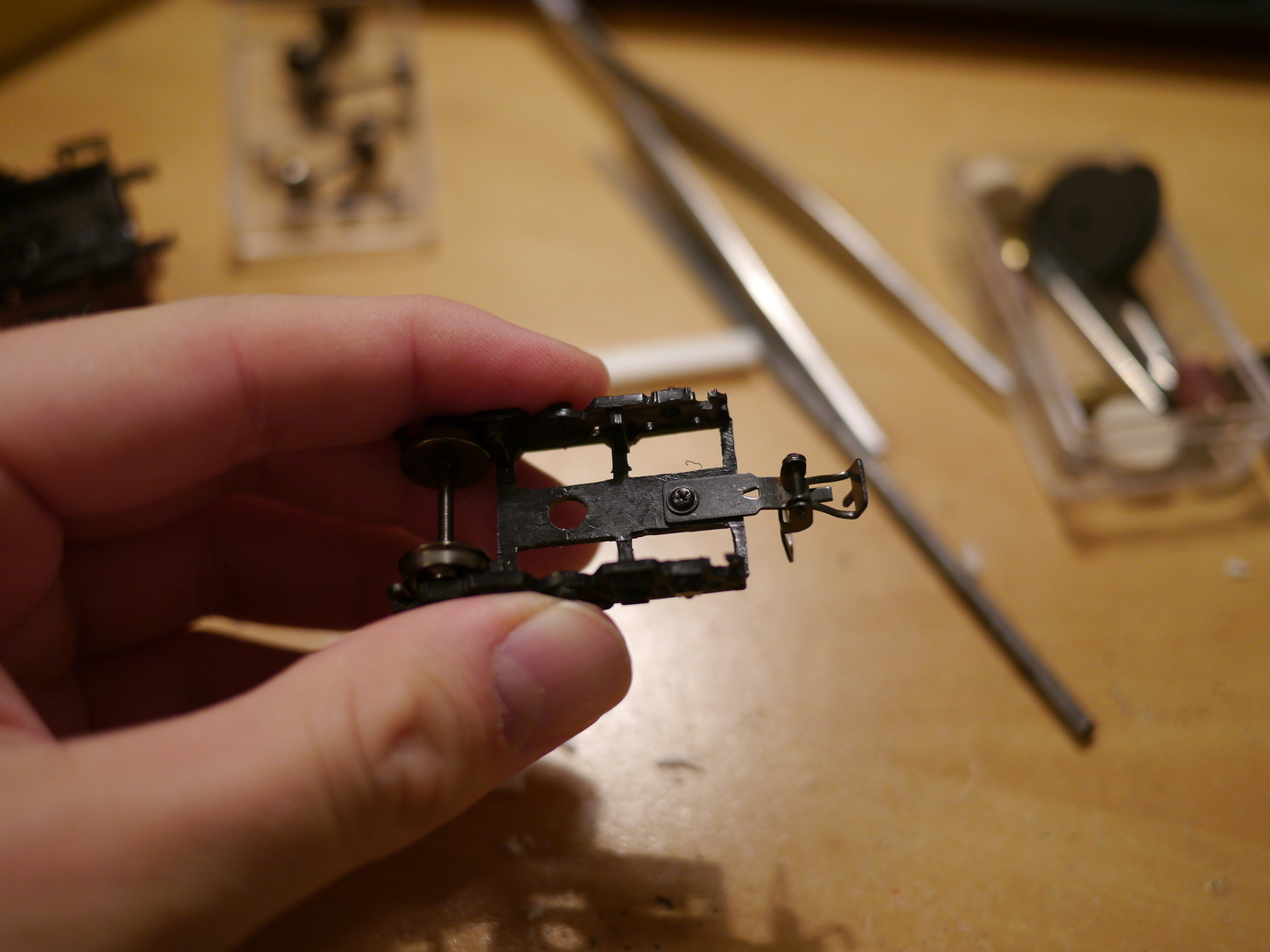

Началось, собственно, как и положено - с хребтовой балки. "Балка" - из полистирола квадратного сечения, когда-то так и продавался в магазине. В ней высверлил отверстия, на торцах немного сточил, чтобы телеги имели большую свободу движения. Уверенные ходовые качества считаю обязательным атрибутом вагона (пусть даже в ущерб детализации).
Телеги взяты от американского крана (дешевый "Бахман"). Посадил на винт обычные старопиковские накидные петли. Ходовые качества проверил. Денис смеялся, увидев на съемке сей процесс (бегающая палочка :lol: ), потому выкладывать пожалуй не буду :)

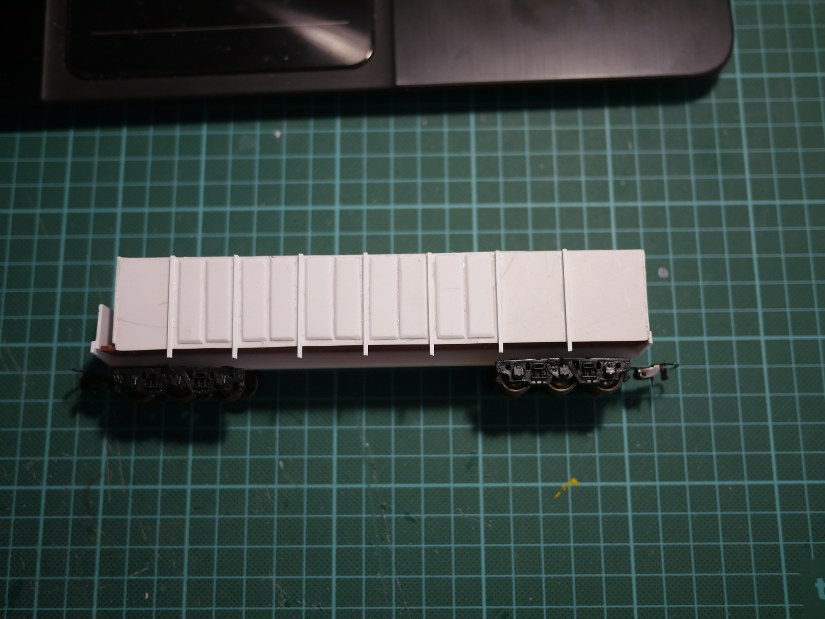

На "хребет" посажена обточенная дремелем и распиленная американская гондола (торцевые "двери", коричневые на фото, как раз от нее). Поверх этого наклеены борта, буферный брус и т.п.
Возможно, кого-то заинтересует, зачем распилена гондола, если борта можно и так приклеить? Дело в том, что есть неприятный нюанс у полистирола: его иногда "ведет". Через месяц/полгода/неделю ровный корпус вдруг становится кривулей. Потому борта тщательно вымазаны клеем и посажены на фабричный корпус "американки" - если ее за 30 лет не покривило, то у полистирола шансов точно нет :) В общем, таким образом придаю жесткость конструкции. С другими полувагонами пока что сработало.

Чисто, ровно, аккуратно - работа с почерком опытного моделиста. Фаски на имитации штамповки бортов вообще идеальны. Нет вопросов. Ждём финала.

youdmit писав:Чисто, ровно, аккуратно - работа с почерком опытного моделиста. Фаски на имитации штамповки бортов вообще идеальны. Нет вопросов. Ждём финала.
:oops: засмущали
На самом деле это фото приукрасило действительность - если всматриваться вживую, видно, что руку надо набивать еще. Но "с пивом пойдет" :oops:

Виктор, все ОК 8-) После покраски вагона и сам его не узнашь :mrgreen:

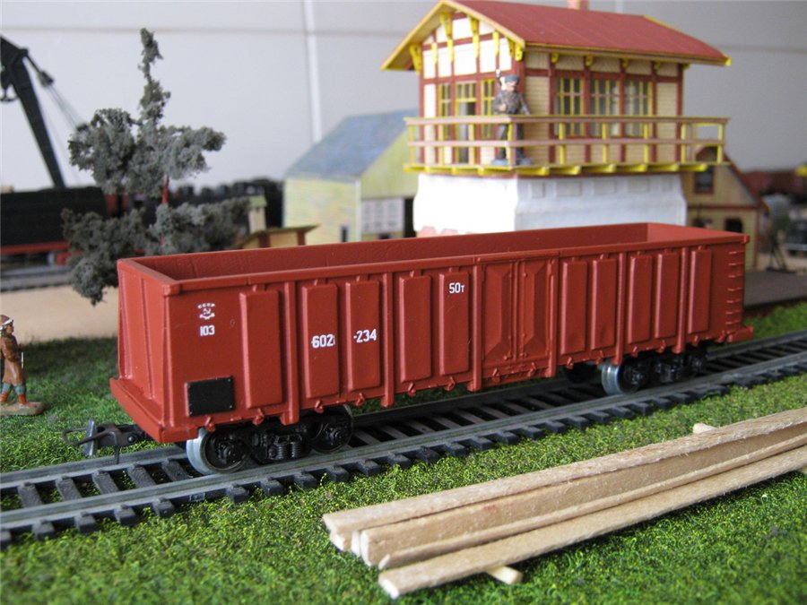

Muton писав: Кстати, идея пришла в храме моделизьмы Юр Саныча :) У него есть четырехосный собрат.
Вот этот собрат.
Подарил Стинка. Окраска, скобтрапы, декали и тележки уже моя работа.

Именно он. Кстати, также буду делать аналогичный вагон. Не решил еще - с боковыми дверями или без. Но это уже потом... сначала кабана надо закончить :)

Наконецто ты его показал.А то закрылся там с музой и пилят они в тихаря. ;)
Чтож,вагон впечатляет.Уверен ты его уже прокатывал в таком виде.Есть пошатывания
кузова?

Та времени на него нет в нужном объеме :roll: Колупаю чуть перед сном. Да и "штамповку" на борта приходится тщательно пилить напильником :) Один борт готов фактически, вот второй надо делать.
