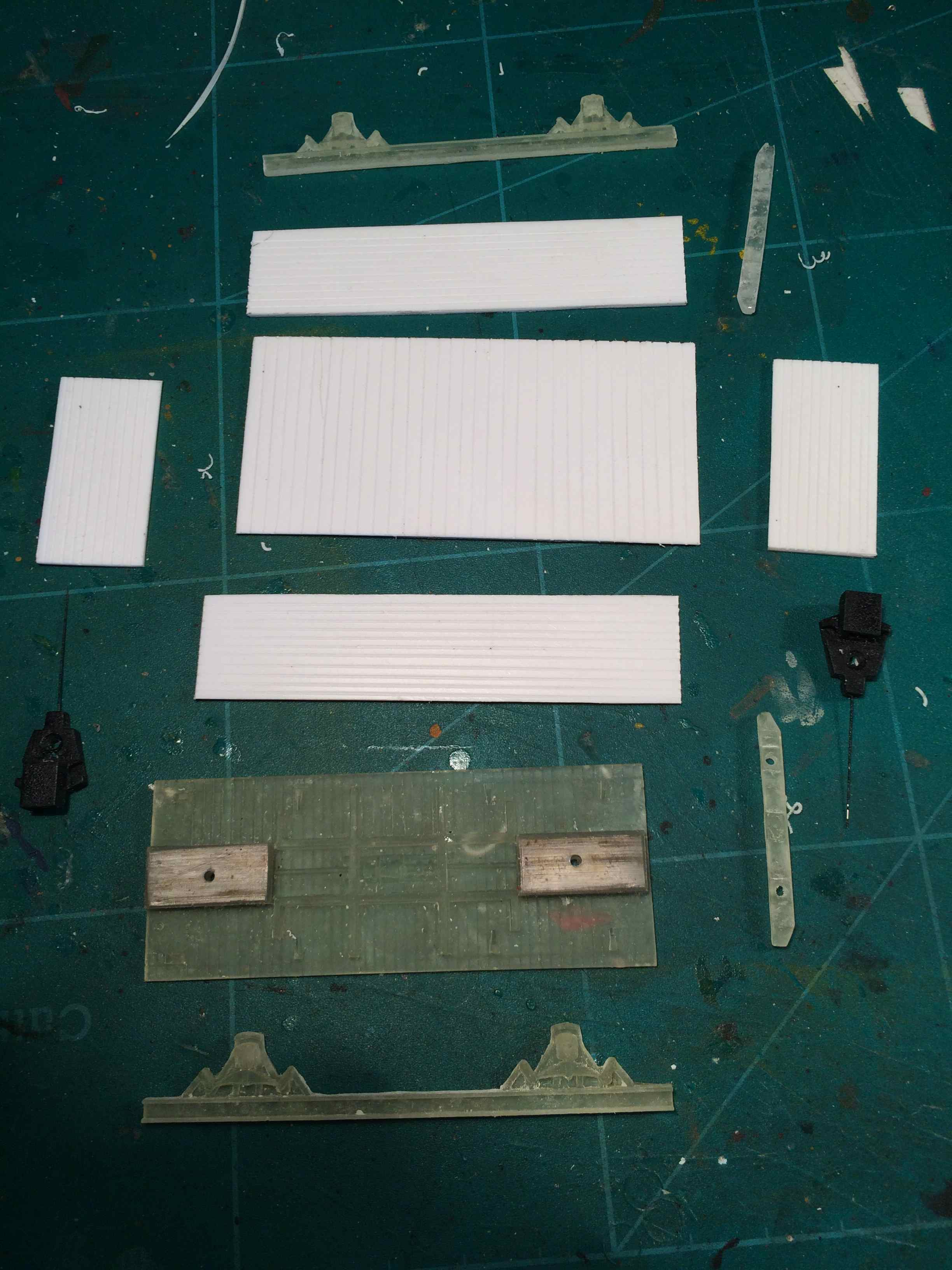

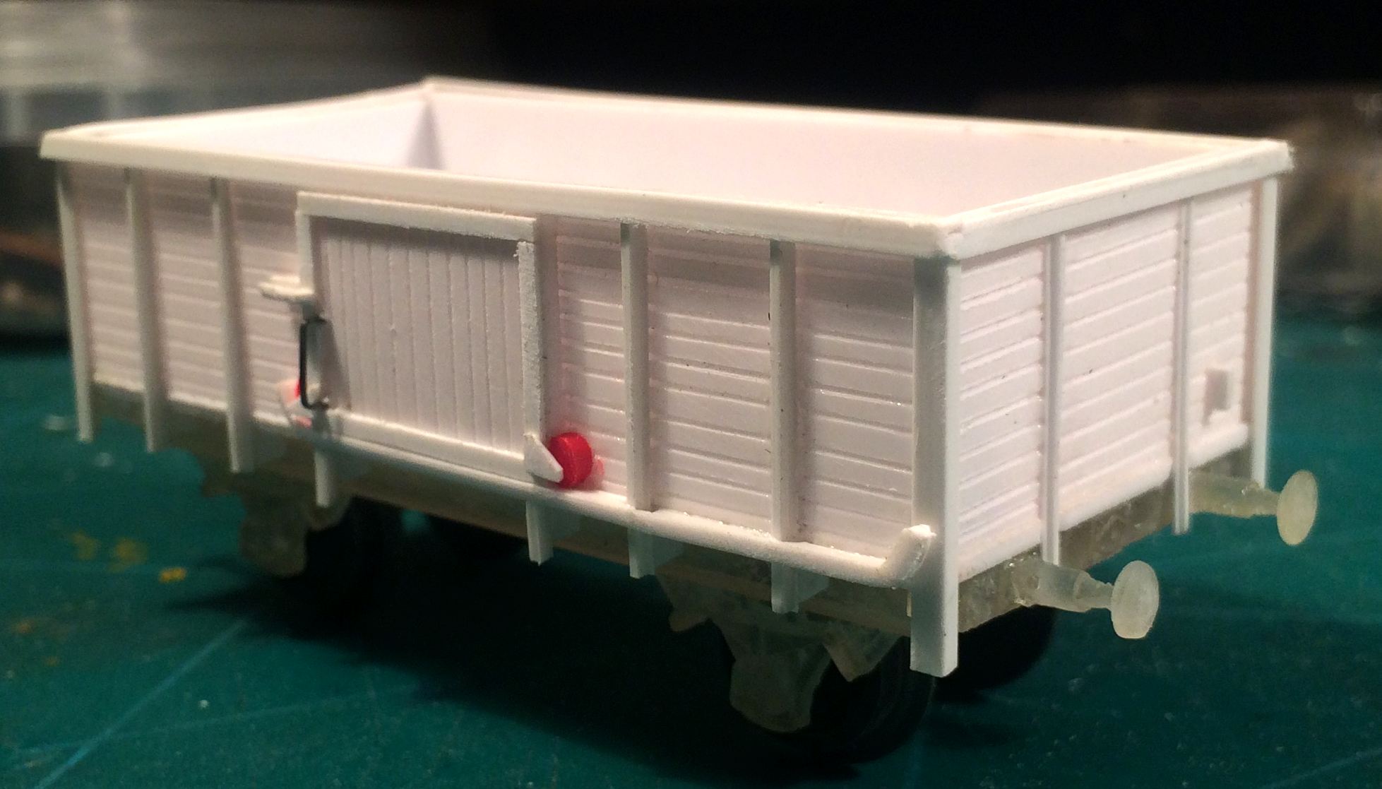

Всем привет.
Небольшой запил выходного дня.Работа простая,много времени не заняла.
Материалы смоляные заготовки от платформ и полистирол.
На фото 2 разных типа
Продолжение следует.

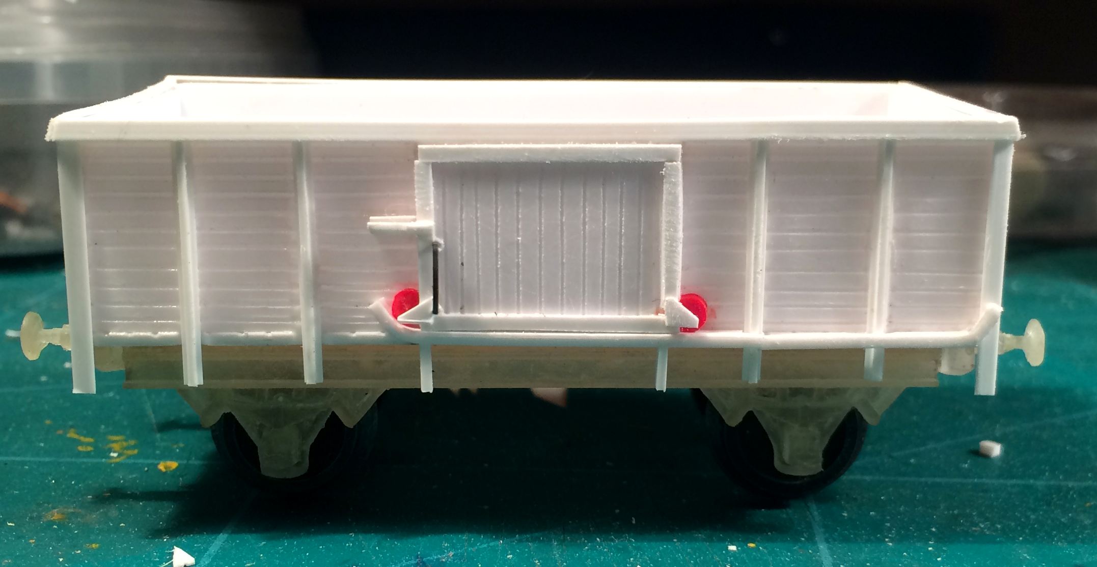

Ничёсе, Денис!!! ты уже двери раздвижные "освоил" :shock: . Хорошо выглядят.
А рама литая откуда??? что опять оттуда :lol: ?
Хорошо видно как ты нарезал доски, но они "пластиковые". А что если ещё чуток прорезать произвольно резцом фактуру в досках?

Barbosa_ писав:Ничёсе, Денис!!! ты уже двери раздвижные "освоил" :shock: . Хорошо выглядят.
Да,пилим помалёху всякое.Литые детали понятно откуда.Из Египта(Олег). :roll:
Я честно гря такое еще не пробовал. :oops: Саныч вроде железной щеткой делает.
Re: Двухосный полувагон СЖД
Stinky писав:...Саныч вроде железной щеткой делает....
это наверное когда целая пластина на столе лежит ещё, а на вагоне резцом для пластика думаю можно "покалякать"

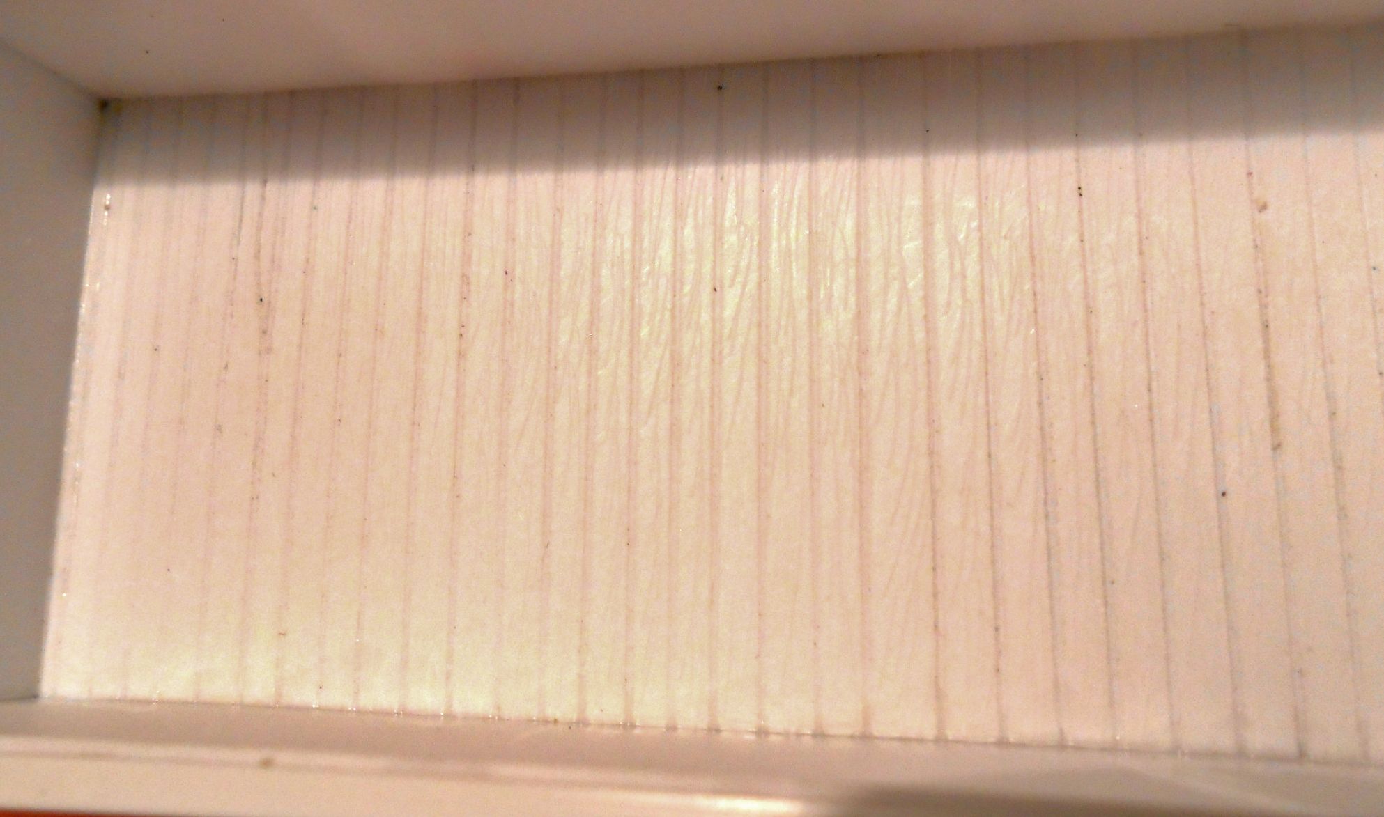

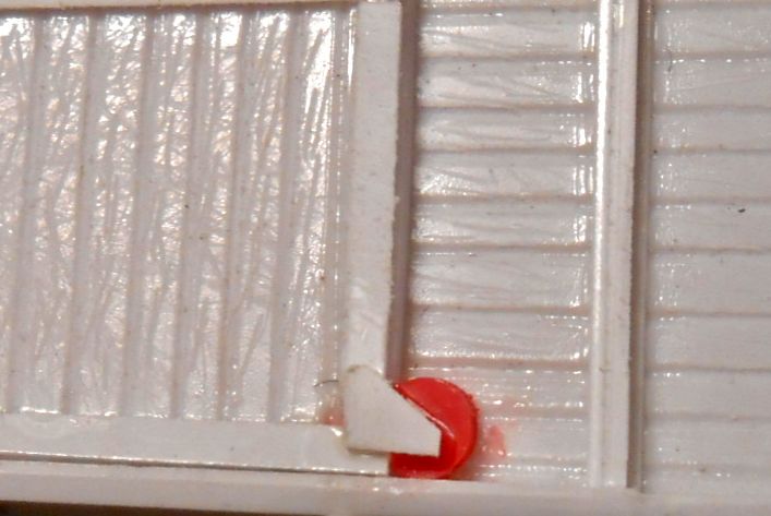

Не теряя времени смело покалякал.Посмотрим что от каляк останется после покраски. 8-)
Хоть на прототипах этого момента и не особо видно.Доска шлифованая.
Stinky писав:.....Доска шлифованная....
Это вагон реставрированный в 2018-м :lol: там всё лазерное, "евро"доска, и китайские метизы :lol: .... Аааа, у тебя в работе - "СЖД".!!... Я поддерживаю "каляканье"!

Barbosa_ писав: Я поддерживаю "каляканье"!
+1. И могу с полной уверенностью сказать, что при адекватной покраске это каляканье будет выглядеть отлично.

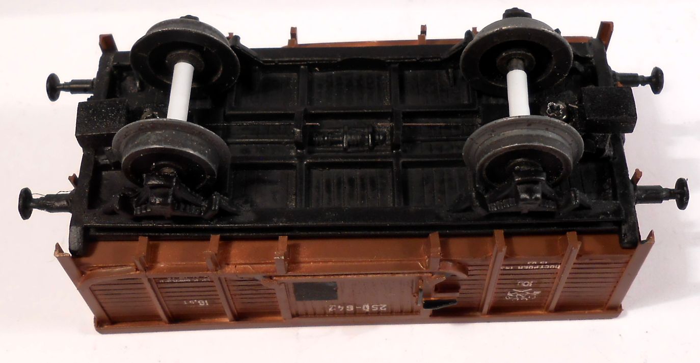

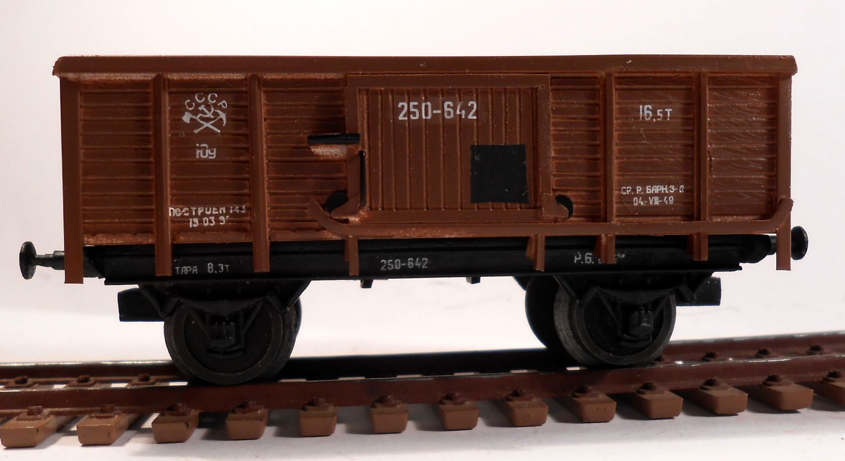

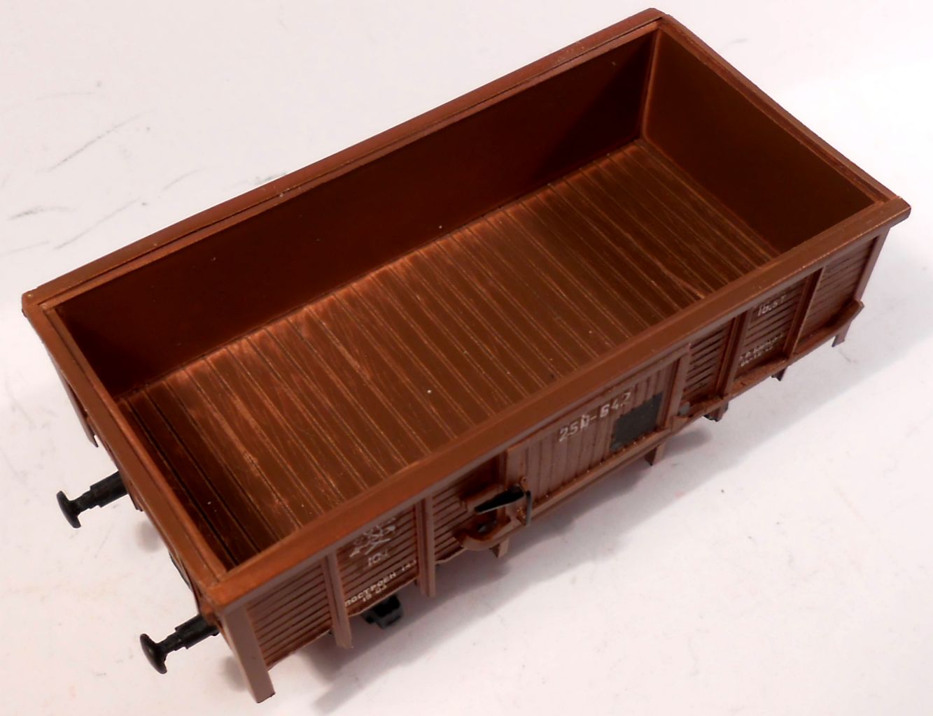

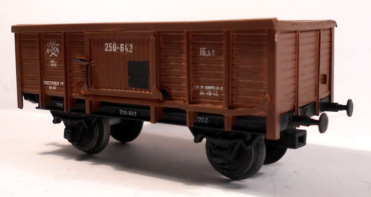

Полувагину закончил.Старение и груз пока не применял. :roll: Фактура досок таки просматривается. 8-)
Всем спасибо!

Симпатичный вагончик! Теперь ему нужна компания.

Приветствую. Вагончик очень хорош. Соглашусь с ЮрСанычем, ⎌что одного мало. Нужна серия. Ещё несколько полувагонов и к ним тех же крытых НТВ, цистерн. В общем сформировать составчик. Тем более, та же овца есть. Единственный вопрос по окраске. Местами чётко видно, что не совсем хорошо легла краска. Во многих местах, просматривается белый пластик. Это так выбивается при фотосъёмке, или действительно так заметно в живую?

Nef писав: Во многих местах, просматривается белый пластик. Это так выбивается при фотосъёмке, или действительно так заметно в живую?
Полагаю, ответ в этом:
Stinky писав:Старение и груз пока не применял.
Я бы этот вагон изначально красил полностью в чёрный, а затем нарочито небрежно основным цветом. Оставшиеся просветы чёрного будут готовым везерингом и отлично подчеркнут швы.
Это не белый пластик,а белый матовый грунт.Он даже есть на черном днище.
Непрокрасы изза того что я планирую вагон завезерить.Но на сейчас нет ни
красок ни времени.Поэтому оставил пока тал.Всёже лучше чем кусок полистирола. 8-)
