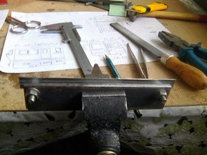

Stinky писав: А из чего сделаны уголки на вагонах?
Із пивної банки.
Робились приблизно так
Правда тут гнуться швелери для рами мотовоза, та принцип той же.
Товщина однієї з пластинок дорівнює ширині полки кутика чи висоті швелера.
Згинаю на 90 градусів, знімаю, ножицями чирк і відрізав зайве.
Вийняв з приблуди, приложив таку ж пластинку і відрізав другий край.
Шилом подзьобав, наробив заклепок, приліпив на кузов.
Ну, із швелерами трохи інакше танцюю, і розмір не той, і матеріал товщий.

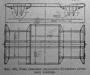

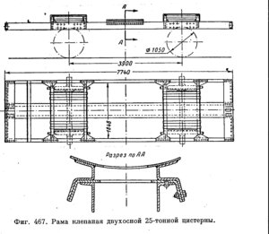

Питання по рамі.
Чи правильно я розумію, що зовнішній швелер перерізаний і по центру утворена така собі коробка куди вставляється кузов вивантажувальними люками?
Це так , на майбутнє, бува задумаю ще раз цей хопер склеїть.
І що то за продовження зовнішньої балки внизу до осі колісної пари зліва?

ВалерийЩ писав: І що то за продовження зовнішньої балки внизу до осі колісної пари зліва?
Там нет продолжения - то чертежные вспомогательные линии, но размер (толщина швеллера) почему-то не указан. Но тот уголок отличается прямоугольной формой - это факт.

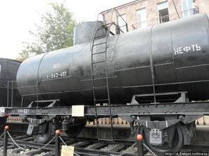

Рама и ходовая у довоенного 25т хоппера перекликается с довоенной - 2-осной цистерной емкостью 25 м. куб.
С поправкой конечно на разрыв и расстановку боковых швеллеров под бункер.
http://www.scaletrainsclub.com/board/vi ... =30#p48885
http://www.scaletrainsclub.com/board/vi ... =50#p54745
там упоминают 20т крытый вагон по принципу рамы с хребтовыми балками,

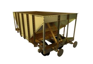

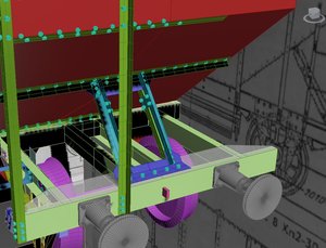

Не могу понять, как сделаны упоры в кузов.
Вроде разобрался.
Повідомлень: 2586
Been thanked: 137 times
Re: 2х осный саморазгружающийся хоппер 25т.

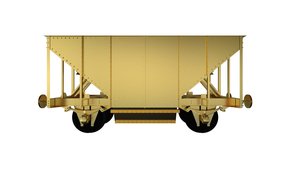

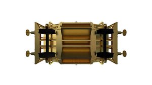

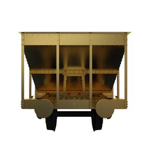

Ну вот 3d модель и готова, осталось дело за малым, выгрузить нарезать и собрать :D
Вопрос с буферами пока не решен.

T-1000 писав:Ну вот 3d модель и готова, осталось дело за малым, выгрузить нарезать и собрать :D
;) и Я тоже хочу :roll:

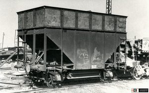

Спасибо Денису, еще фото :)
