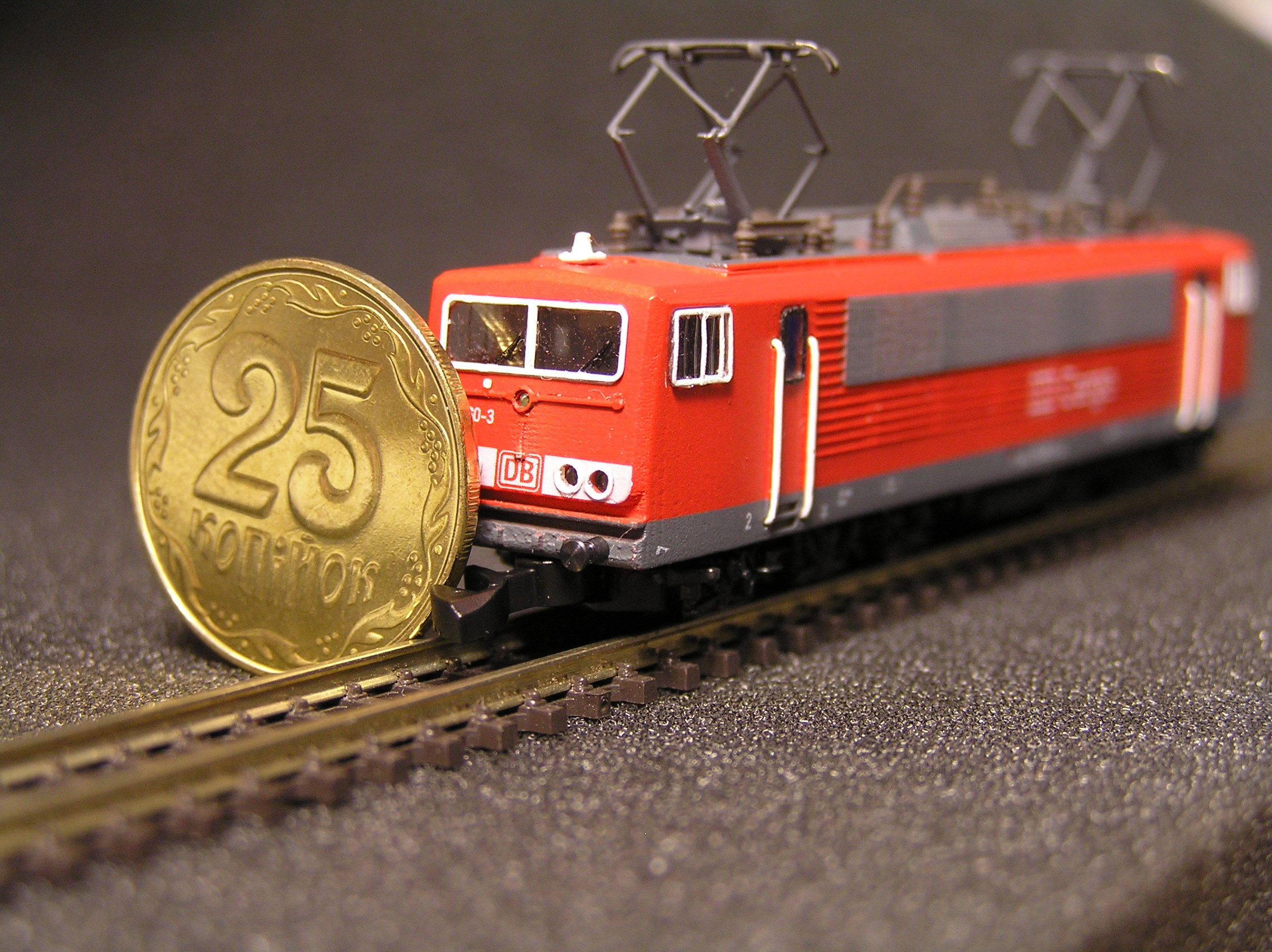

Предварительно размещу в этом разделе, потом переедет в "Мануфактуру"
Тема пока не планировалась но ее создание простимулировали высказывания о том, что в домашних условиях ничего сделать не получиться.
В работе еще пару коллективных проектов и один собственный, для гурманов, "в металле", в Z-ке (пока на стадии проектирования и эксперементов)
Вкратце о BR155:
Проект пилотный. Над ним трудилось несколько человек. Конкретно я занимался покраской. Модель ходовая, свет белый/красный.
Критика приветствуется,
P.S. как обычно объектив видит то, что не видит глаз. Прошу критиков учесть масштаб!
Если нужно то сфотографирую возле Н0-ля.

Завжди виносила мозок Z-ка, але фотка з 25 копійками убила повністю. :?
Герої не вмирають!
Повідомлень: 6380
Has thanked: 1583 times
Been thanked: 3459 times
Re: BR 155 DB Cargo

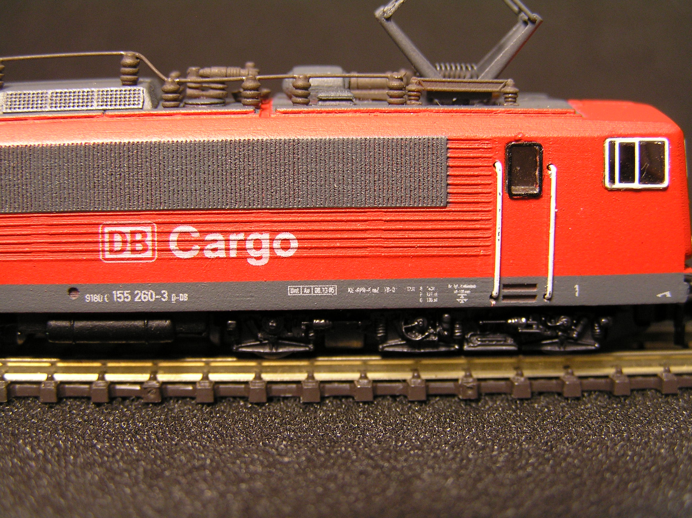

Ахренеть! :o Кузов я так понимаю вырощен.Но как сделаны надписи?Ведь это не декаль.
Тампопечать? :shock:

Игорь, это круто. Такого малыша так выкрасить... И надписи настолько четкие сделаны. Молодцы!
Есть пара вопросов.
1) Почему именно 155-й? Их не делают серийно?
2) Будет ли в родном ГДР-овском окрасе?

Stinky писав:Ахренеть! :o Кузов я так понимаю вырощен. Но как сделаны надписи?Ведь это не декаль.
Да, кузов печатали. Надписи тампопечать, подложку декали в этом масштабе не скрыть. На модели достаточно много травленки.
Muton писав:Игорь, это круто. Такого малыша так выкрасить... И надписи настолько четкие сделаны. Молодцы!
Есть пара вопросов.
Витя, спасибо!
Действительно покраска очень тяжело шла по тону краски для мелкого масштаба. Это четвертый или пятый вариант красного. Каждый который не попадал - смывался. Поверху ложить нельзя из-за толщины слоев. Так же дважды менял грунт.
1) Их действительно серийно не делают, а машина знаковая. На данный момент мы изготовили четыре шт.
2) Пока не планировали, но если будут заказы то сделаем.
При изготовлении в дальнейшем учтем некоторые нюансы чтоб повысить качество модели. Это первый "блин", а он немного комом.

burbon писав: Их действительно серийно не делают, а машина знаковая.
Согласен, что знаковая: пока собирал ГДР, себе такой хотел. Уже неактуально, но посмотреть на него приятно, даже не моем масштабе. Спасибо, что выложил фото, и надеюсь еще нас чем-то удивишь!
burbon писав: Так же дважды менял грунт.
Если не секрет, на каком грунте остановился?
Повідомлень: 1841
Has thanked: 253 times
Been thanked: 1005 times
Re: BR 155 DB Cargo
Сейчас на этих моделях под краской лежит белая Tamiya. Для Z-ки крупновато зерно. На макросъемке это видно.
Лучший результат был у ModelMaster и по зерну и по укрываимости, но у меня есть только серый. Он не подходит для получения нужного красного оттенка.

Круть в смысле кузов кривой? :mrgreen: Это оптика искажает :roll:

Хорошая работа! Как надписи делал? Уж очень интересно, или нашел готовые?
В смысле - круто ! Не представляю себе работы по такой мелюзге :(
Наверное в Вашей семье кто-то часы чинил? Гены тапком (не тепловозом) не растопчешь :mrgreen:
