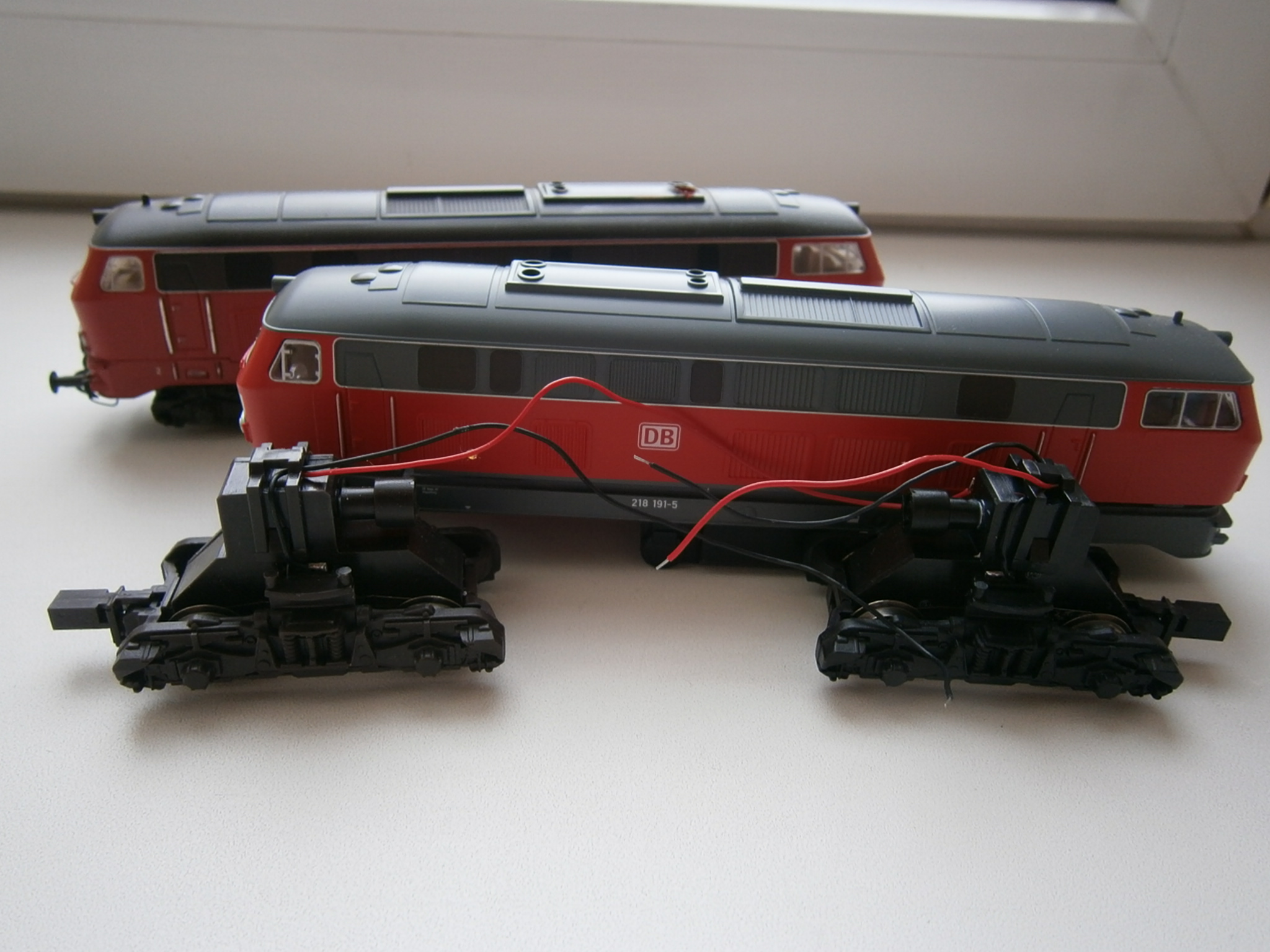

Маю у своїй коллекції BR 218, який доробляв і більшість про це знають.
Процесс доробки описував на КМ: http://kyivmodul.org.ua/forum/viewtopic.php?f=15&t=3087

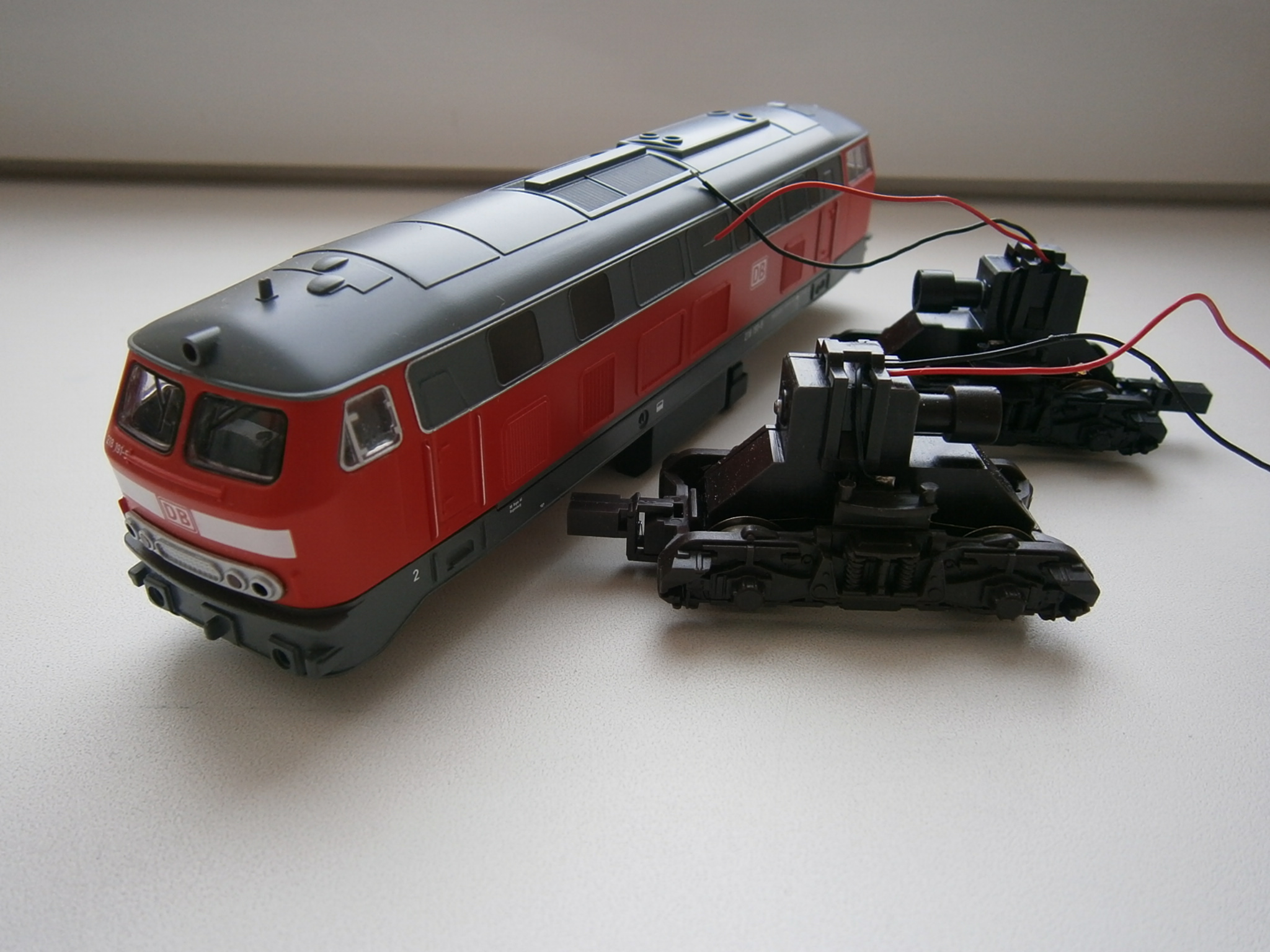

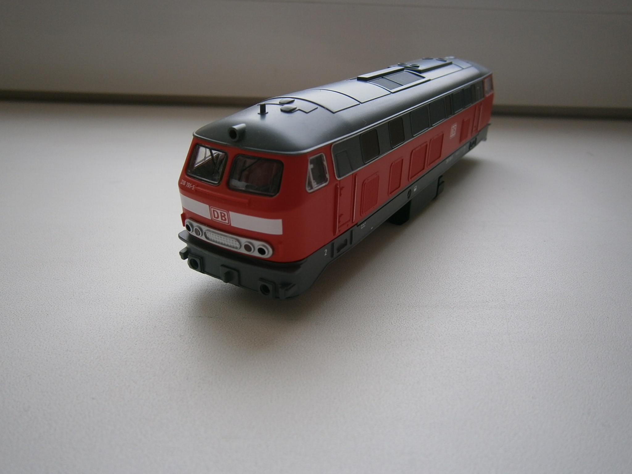

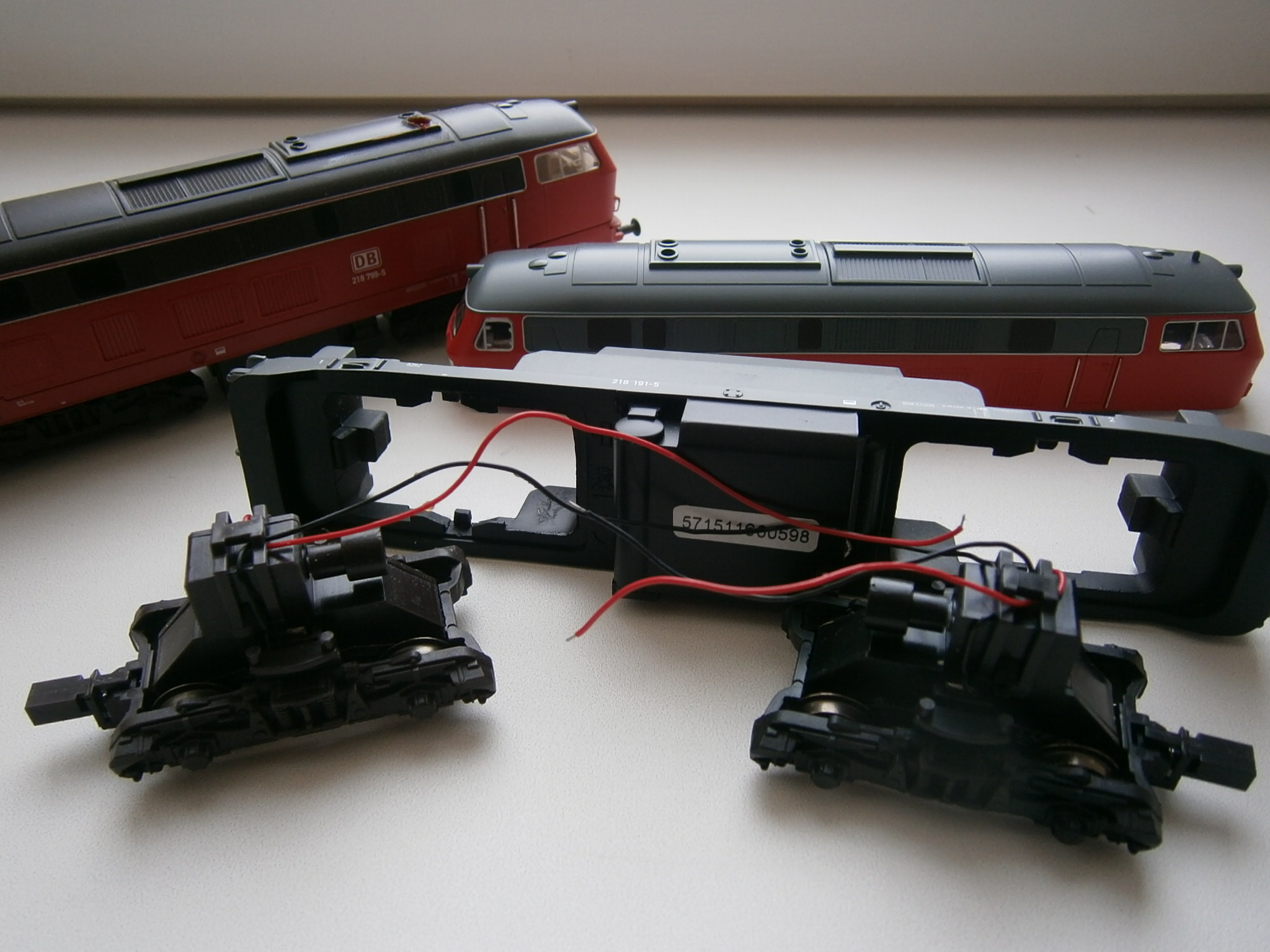

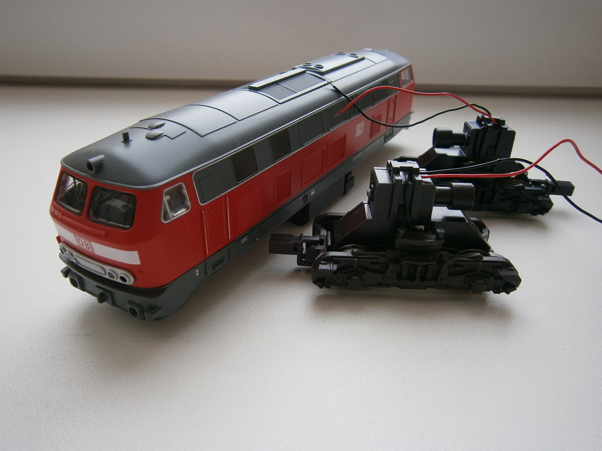

Також мені вдалося за досить символічну ціну (майже даром :D ) купити собі корпус ще одного 218.
А дякуючи dr.jones і Volodyа M, яких всі знають, я на днях став володарем візочків до данного корпусу і також за символічну ціну :D

Тепер продовжу по суті...... :D
Хочу попробувати зробити подвійний 218. Тільки все ніяк не наважусь почати сам процесс доробки....... чекаю музу :lol: Можливо на ці вихідні ......прилетить :roll: )))))))

Не будет ли безмоторный "прицеп"сильно тяжелым для 218го?
Все таки рама меалл,плюс тележки,токосьем.Имею грусный опыт
спарки двух Людмил.Тянущая Брава,думми Роко.Брава обосралась
тянуть жмура от Роко.Только Заменив раму на смоляную копию
получилось более менее.Даже можно было цеплять думми в хвост
состава.С родной рамой(железной)думми находясь в хвосте поезда
сильно его напрягала вплоть до вывешивания/вываливания вагонов
в кривых.

Раз уж про "Вовку промовка", то перейду из читателя в писатели :). Облегчить ходовку можна методом сверления (в скрытых зонах), без потери функциональности. В дальнейшем наростить вес легко. Правда "сыр" может быть и страшненьким. Лучше на станке наверно.
Денис, я думав над цим. Коли приїхали візки я попробував обкатати їх на першому модулі від макету. Бігали вони в парі досить ідеально. Я проганяв їх по всіх стрілках і вони літали суперово. Ясна річ, що ще потрібно під'єднати вагони. Але для такого тестування мені потрібно скрутити весь макет, це зараз трохи проблематично. Ще я думаю, що це буде залежати від того, який довгий буде потяг (кількість вагонів). Занад-то довгим я його робити не збираюсь. Якщо робити пасажира то 3-4 вагона, а якщо грузового, то хочу зібрати щось на подобі такого:

Брава обосралась тянуть жмура от Роко.
Хотів ще уточнити дещо у тебе.
1. Роковская Машка була з мотором, чи ти його зняв?
2. І візки ти переробляв на вільний хід?
.....я просто подумав .....може ти забув це зробити :? :lol:

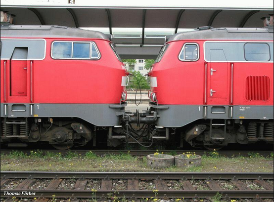

Как вариант:
Взято здесь http://www.jmpet.de/doppel-lok_250_001-5.htm

atom8 писав:Как вариант:
Руслан, а ведь хорошую идею предлагают. Просто 218-х валом и найти не проблема. А такой вариант уже на эксклюзив тянет.

А зачем такое делать? Будут испорченные две модели. Это же фантазийный лок сделали... Если хочется двухсекционный лок , то у немцев есть V188 делает Лима , можно найти за недорого, дешевле чем портить 218-е

Atom 8, за ідею і фото дякую. Але я погоджуюсь з fonzenger. Лок вигаданний і вандалити дві моделі під таке явно не хочеться. Сама ідея в принципі цікава, для любителя.

Про укаканую Браву.
1.Двигатель и трансмиссия были извлечены.
2.На тележках остались только токосьемы,но и без
них вес лока был немалым.Металлическая рама и редукторные
тела телег(тоже из металла) сделали свое дело.Только сменив
раму получилось достигнуть вменяемых ходовых.
