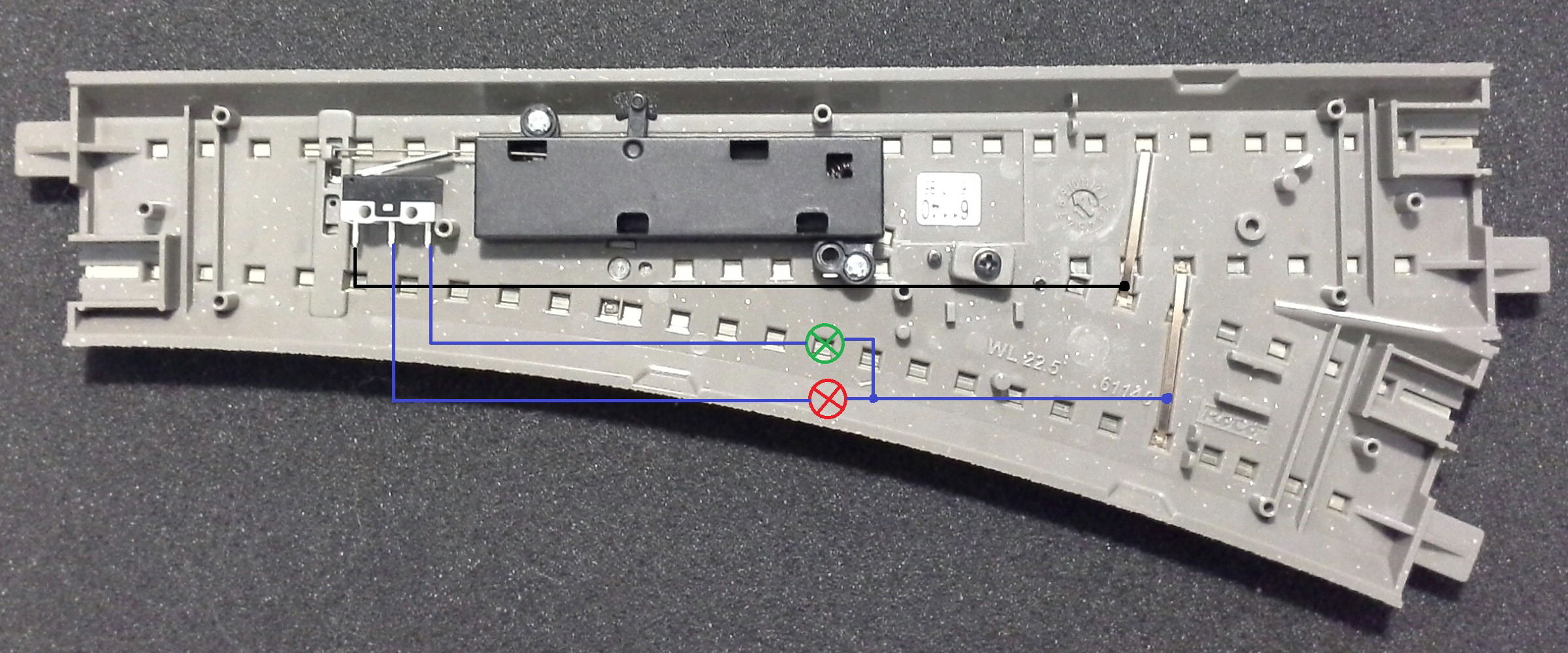

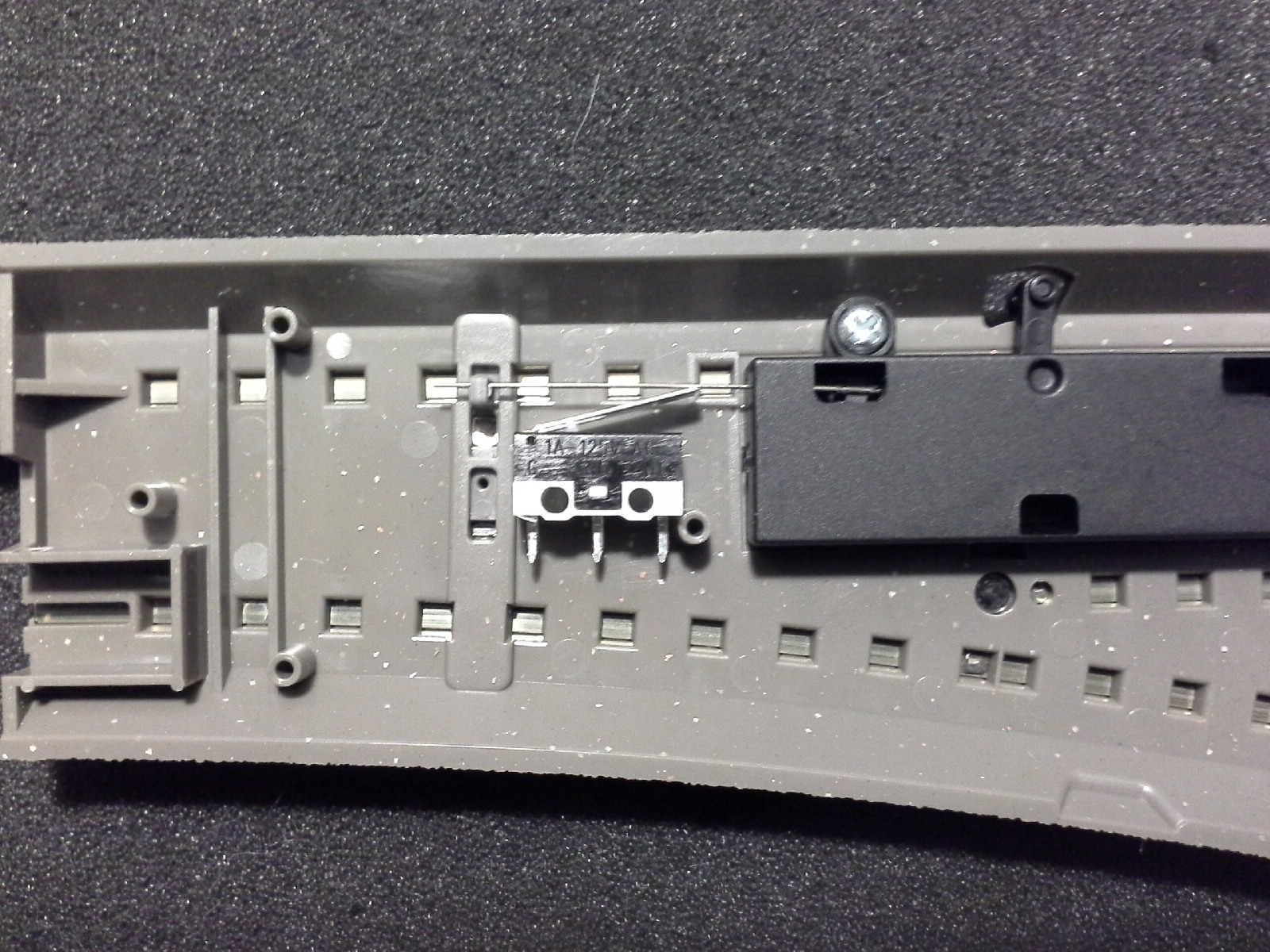

Изначально встал вопрос подключения сигнализации (светофора) на стрелке Roco geoLINE. Перебрав несколько вариантов остановился на использовании микрика. Возникла следующая проблема: где взять микрик с высотой до 6мм и с "мягким ходом"! Облазив все Кардачи и нашел в "Радиомаге" то, что нужно! Мягкий микрик с педалью и высотой 5,8мм :D
Во время примерки возникла мысля использовать его для перекидки полярности при запитке крестовин на стрелках Roco geoLINE
Ниже привожу два варианта использования "чудо микрика" ;)
для запитки крестовины
для сигнализации реального положения пера стрелки

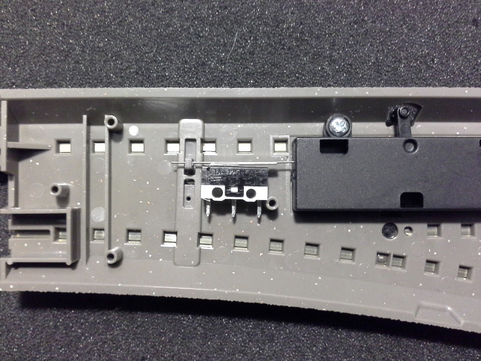

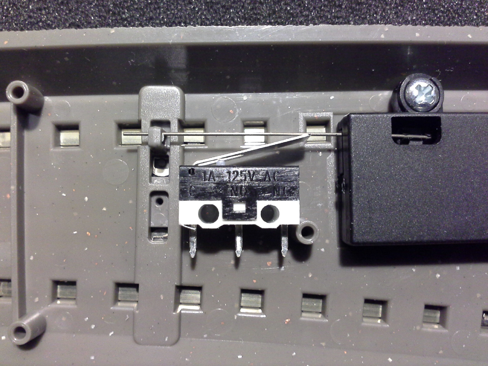

Еще пару фоток
