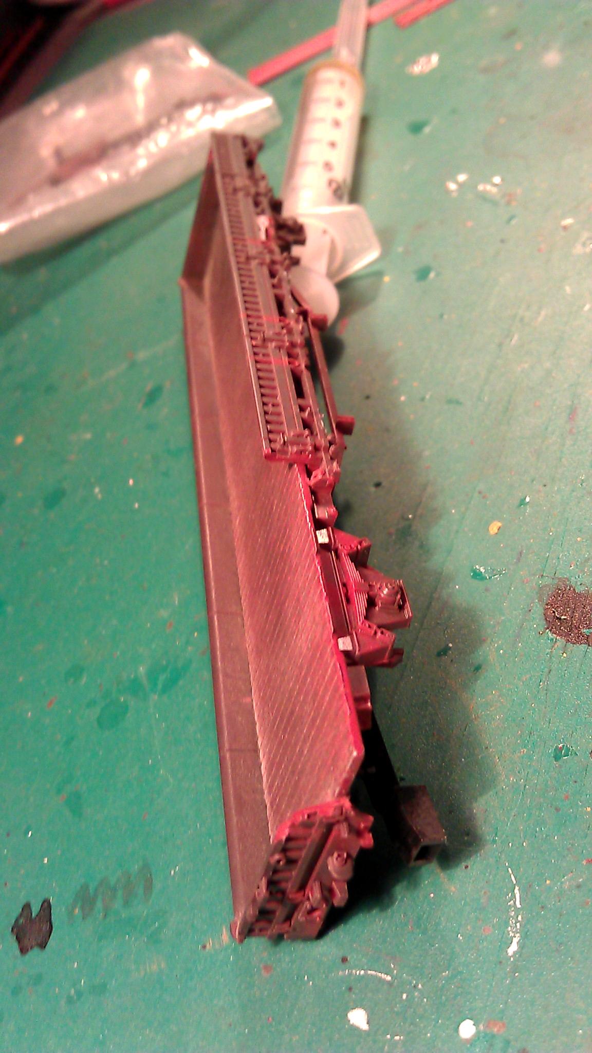

Досталась по репарации полузажмуренная платформа Roco.Судя по повреждениям
и окраске у нее была довольно мученическая жизнь.Угол полностью разбит,пластик
хрупкий,ломкий,надписи исчезли,везде залита суперклеем.Колес,сцепок и буферов нет.
Вертикальных стоек и накладух тоже. :?

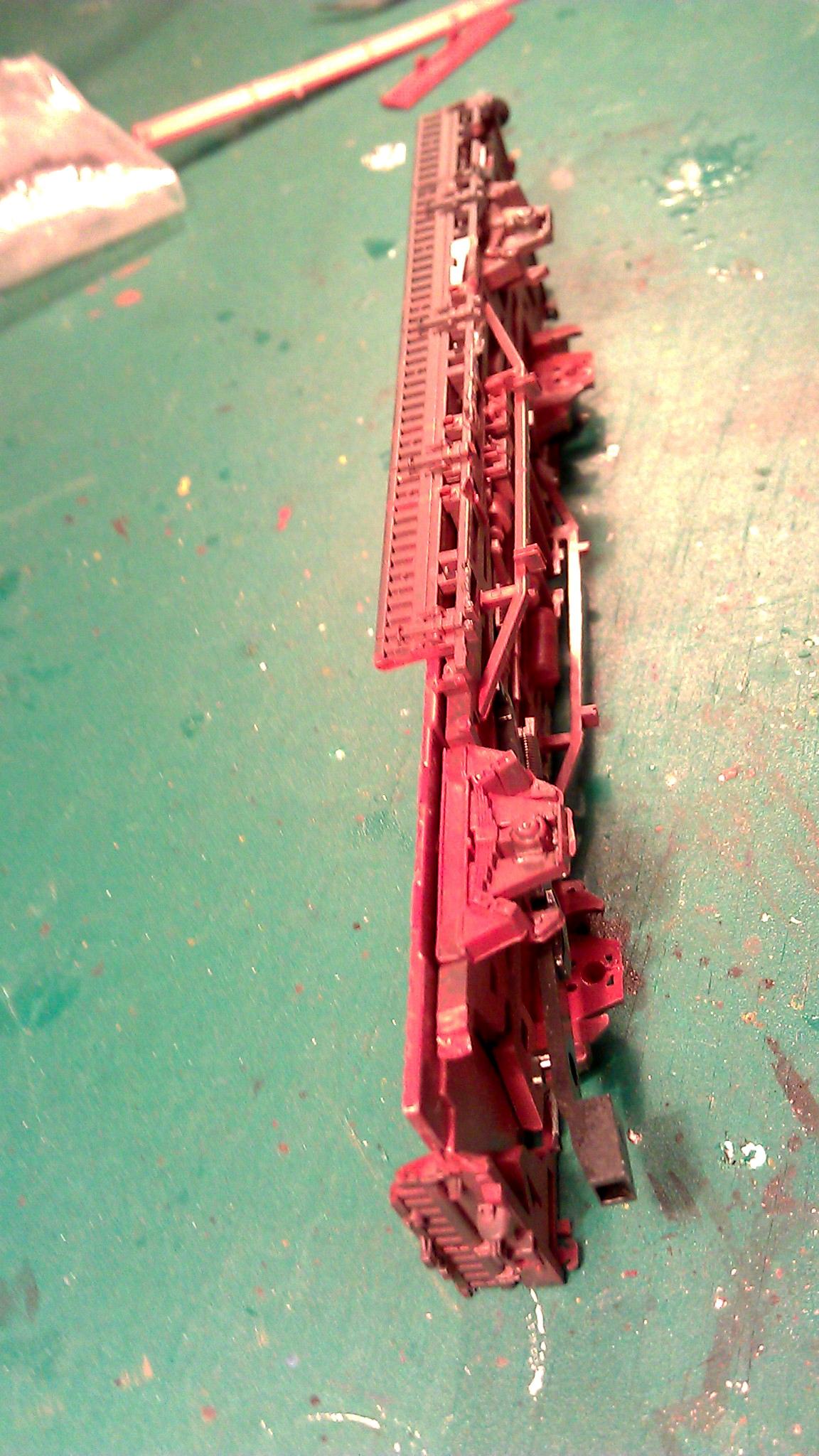

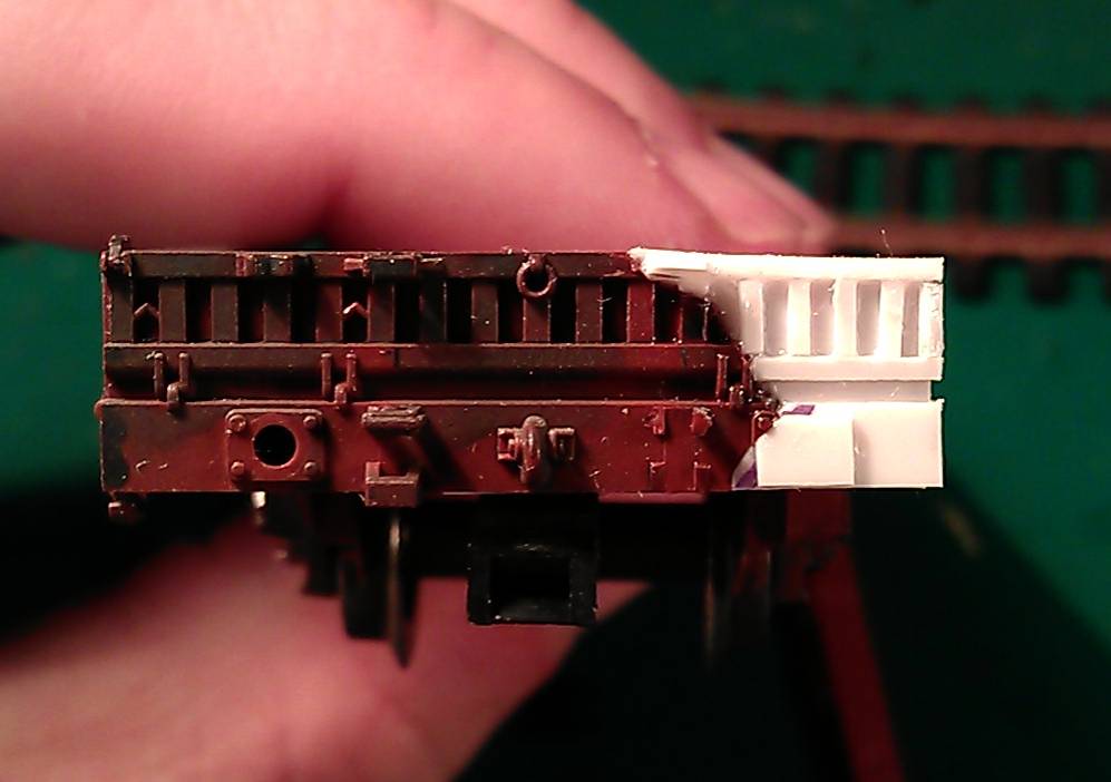

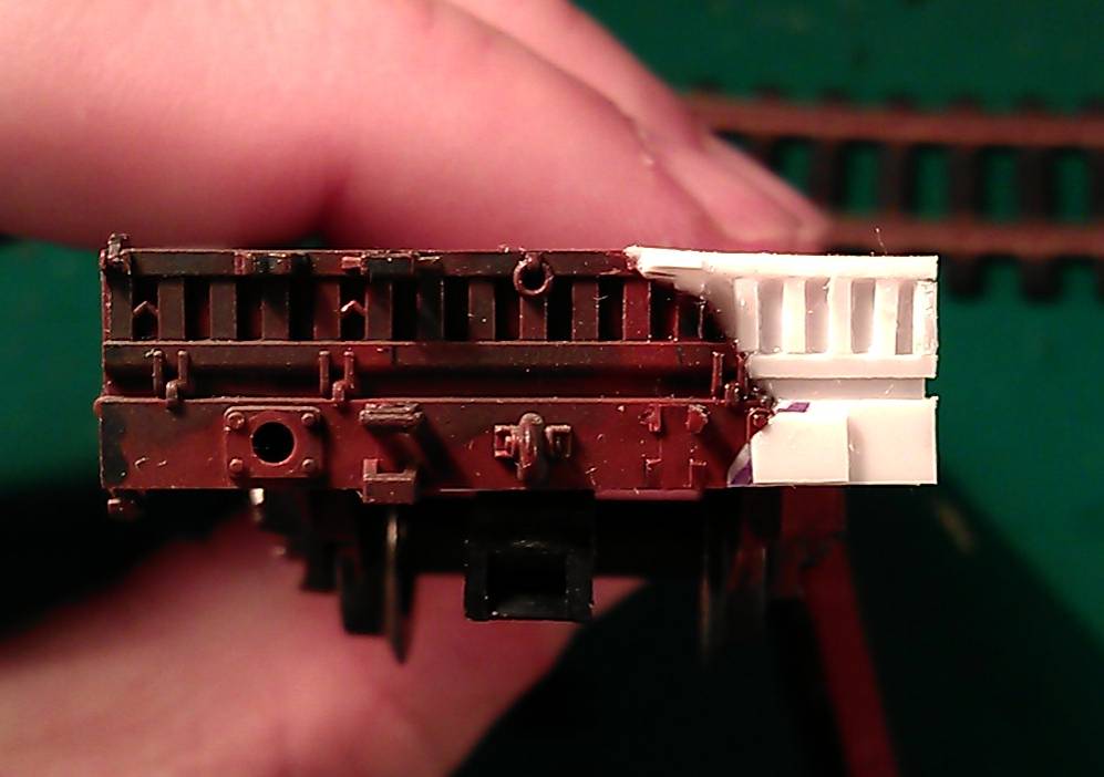

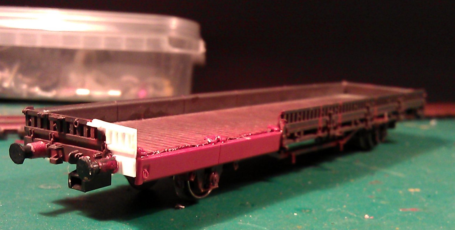

Начал восстанавливать.Материал полистирол.Две секции борта откинул,для возможности
погрузки колесной техники с рампы.По задумке планирую ее прописать в стройотряд. :roll:
По пластику вродь все.Дальше грунтовка,окраска,декалирование и довеска накладух.
Продолжение следует.

Re: Восстановление платформы Roco
Фотка восстановленого из полистирола торца просто порвала :shock: Вростил как родной этот кусок!
Я дак даже и не догнал, что пластик вставка! Ахренеть и не встать :!:
Muton писав:Фотка восстановленого из полистирола торца просто порвала :shock: Вростил как родной этот кусок!
Назовем это "врезка по месту излома". :mrgreen:

Вернуть вещицу с того света - это особенное удовольствие.
Это уже новая история платформы-франкенштейна.

Сращивание борта и других частей прошло удачно. Если дружишь со смолой, то можно отливать целые части вагона ( борта ) и потом их заменить на поврежденные. Хотя живого тела вагона будет уже меньше :lol:

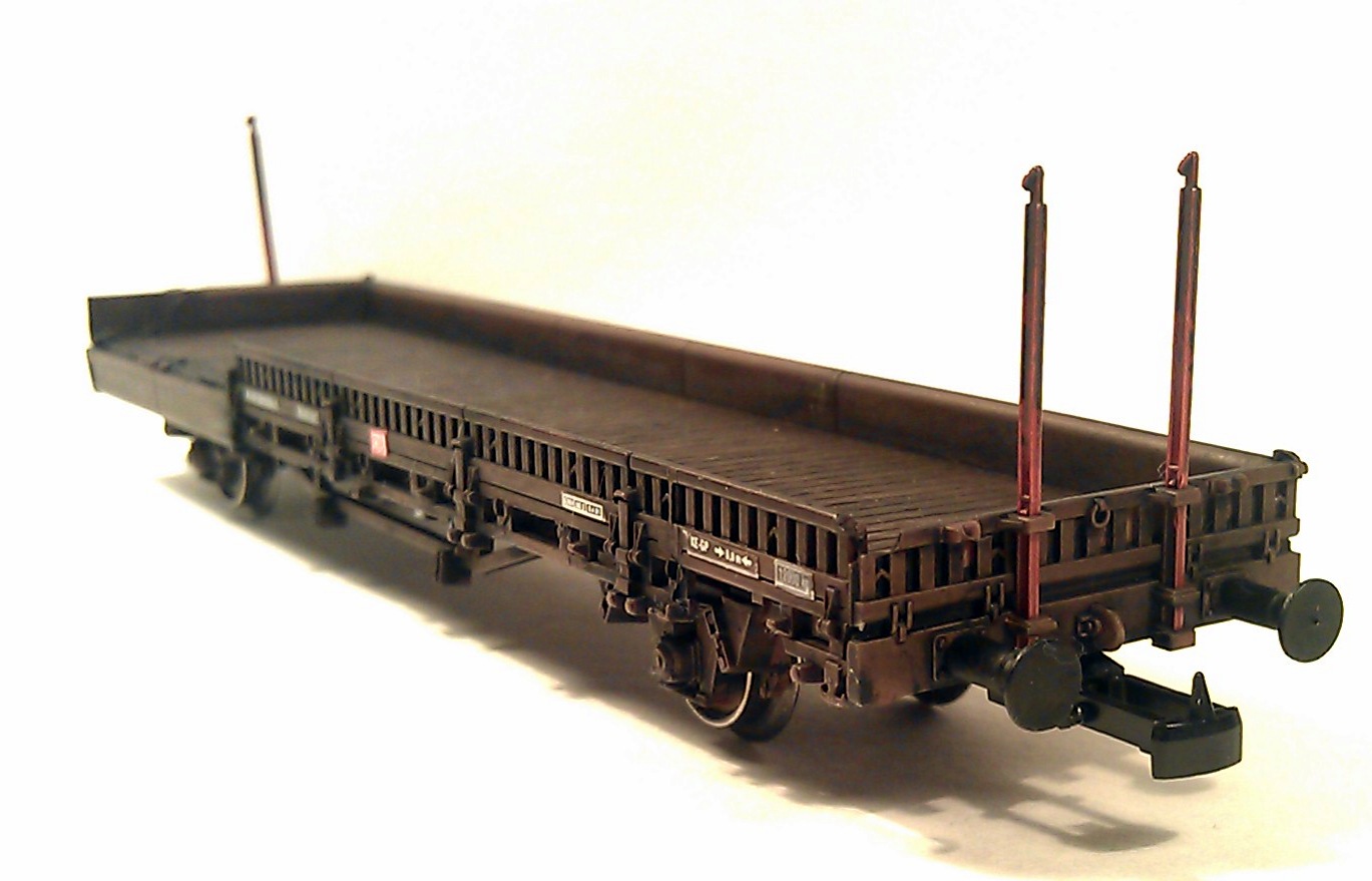

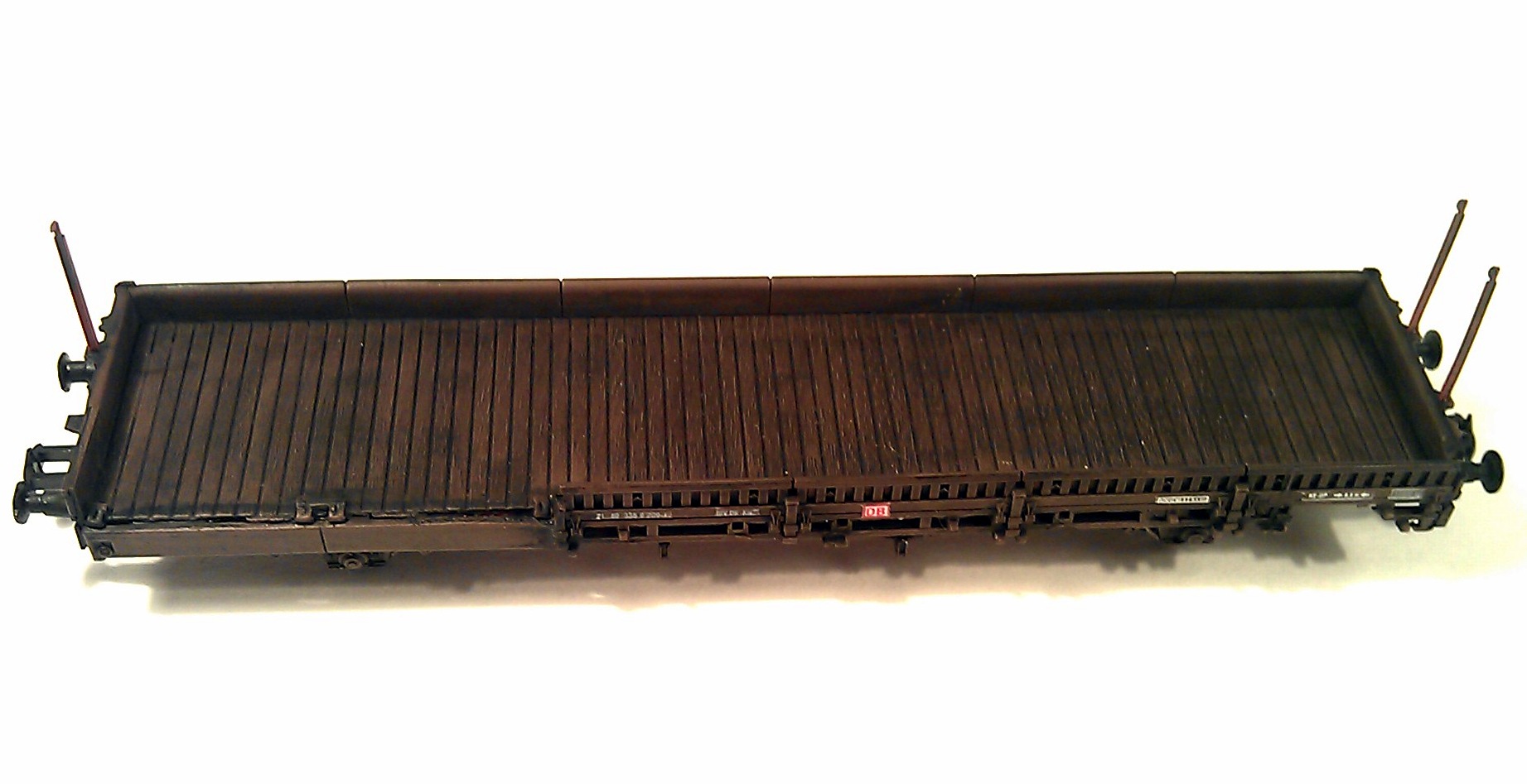

Сегодня грунтовал,задувал и состаривал.Навесил немного декалей. :roll:

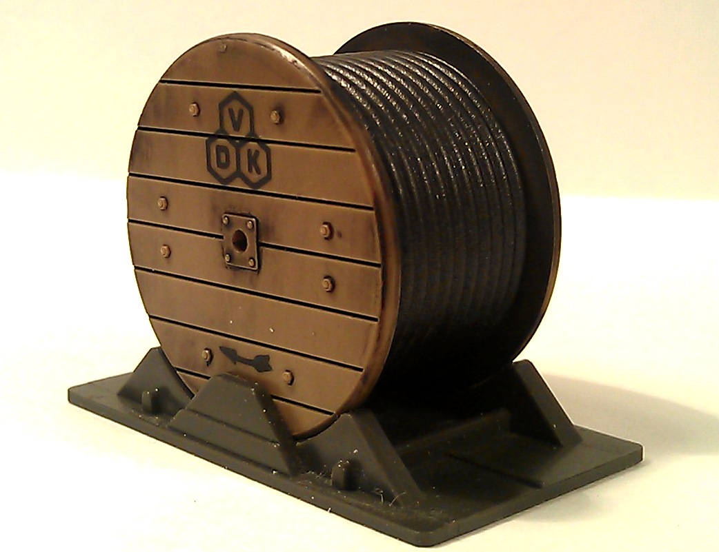

Платформа строительного поезда.Подобрал под нее груз(катушку),а рядом планировал
экскаватор.Но он не влазит. :oops: Поэтому на платформе пока есть вакантные места.
Временный груз
Временный груз

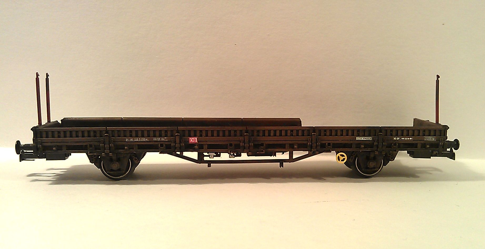

На данный момент недогруженная платформа выглядит так. :?
Подвернется что то интересное сделаю фото окончательного вида. ;)
Как вариант еще катушку)) собрать одну.
Платформа офигенно вышла, как и не ломалась.
Жизненная платформа! Очень и очень!
Здорово покрашено. Отличная "старенькая" платформа.
Has thanked: 400 times
Просто и со вкусом. Хорошо смотрится, живописно :mrgreen:
