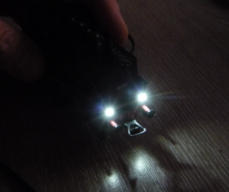

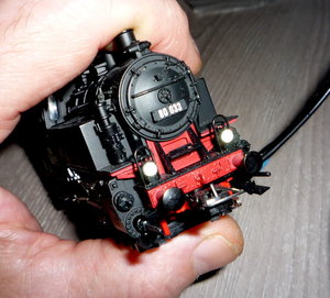

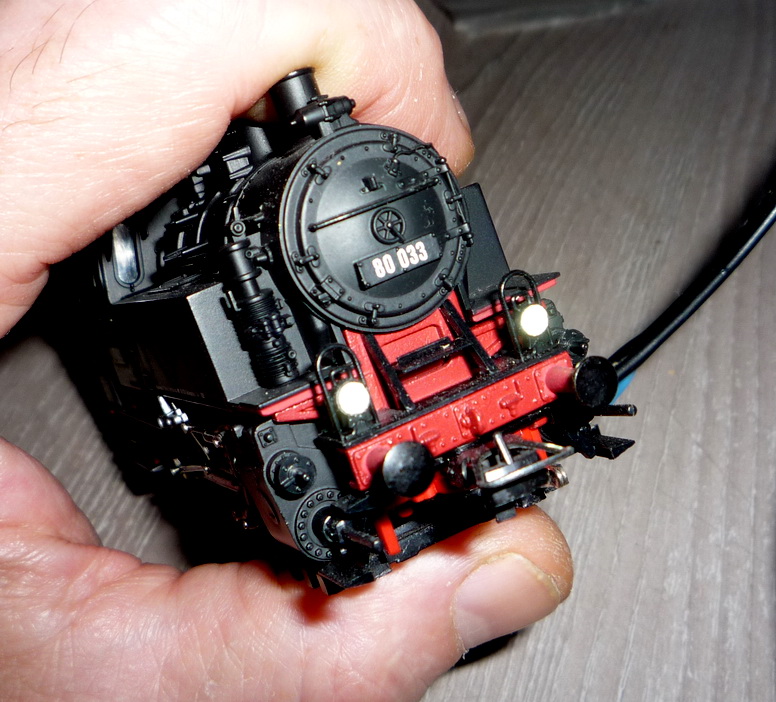

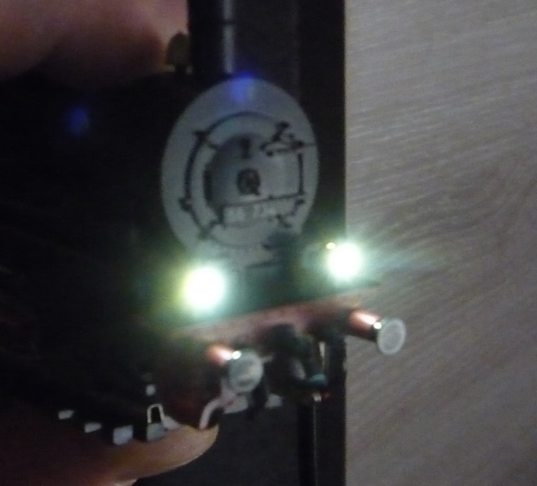

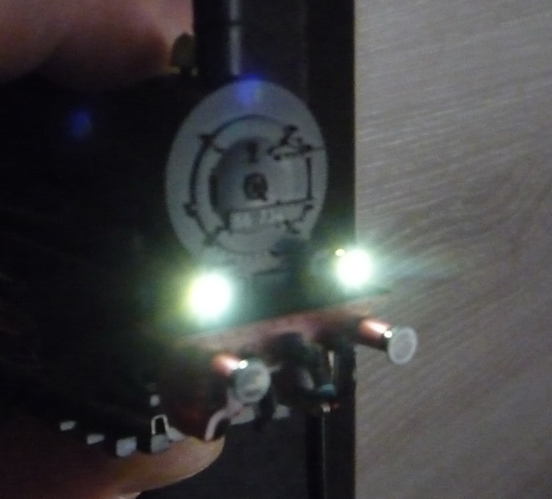

Значит, слишком разные светодиоды. Индивидуальным резистором на каждом светодиоде можно подбирать ток, соответственно, его яркость. Я применяю светодиоды типоразмера 0805 или 0603 Вот такие, например http://aukro.ua/svetodiod-led-smd-0603- ... 65284.html или http://aukro.ua/svetodiod-smd-0805-zhel ... 97329.html.
( Хм, странно, выбор сейчас очень маленький. Может все на море?)
Ток через светодиод делал около 3 мА. Светят ярко и равномерно. Попробую фотографировать, покажу.
Вот Но у меня освещение на стабилизаторе тока, а не напрямую.

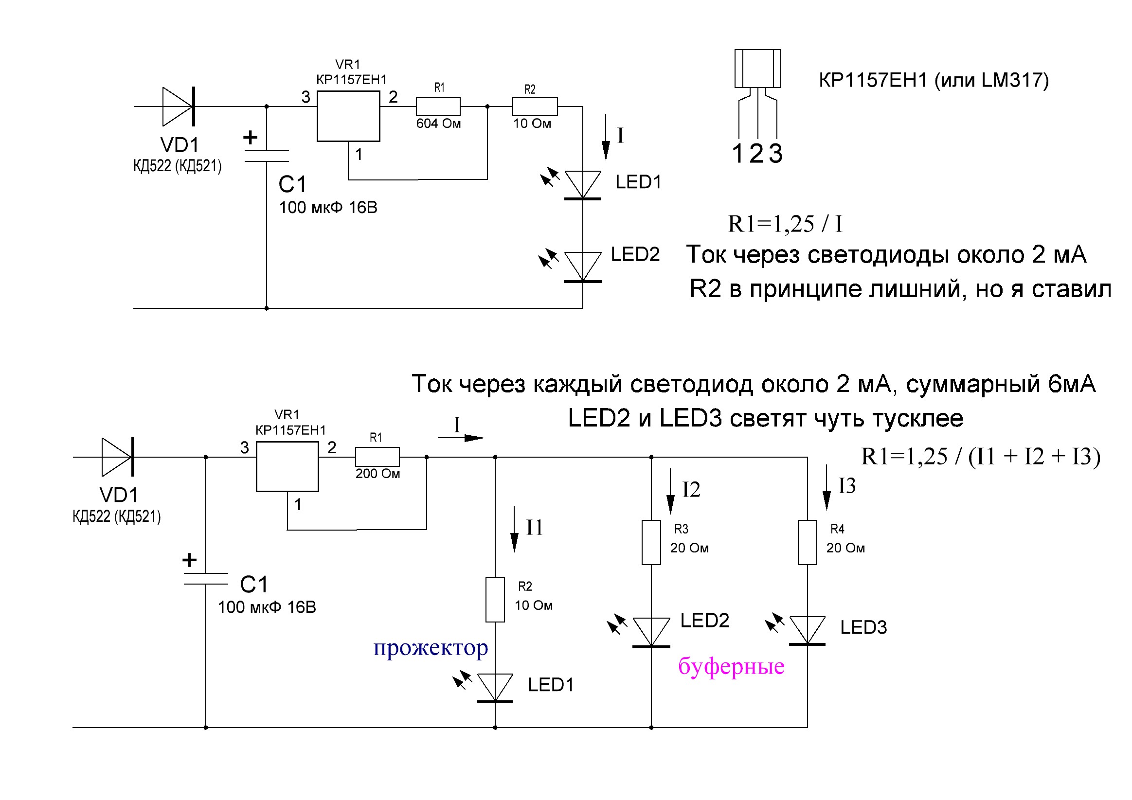

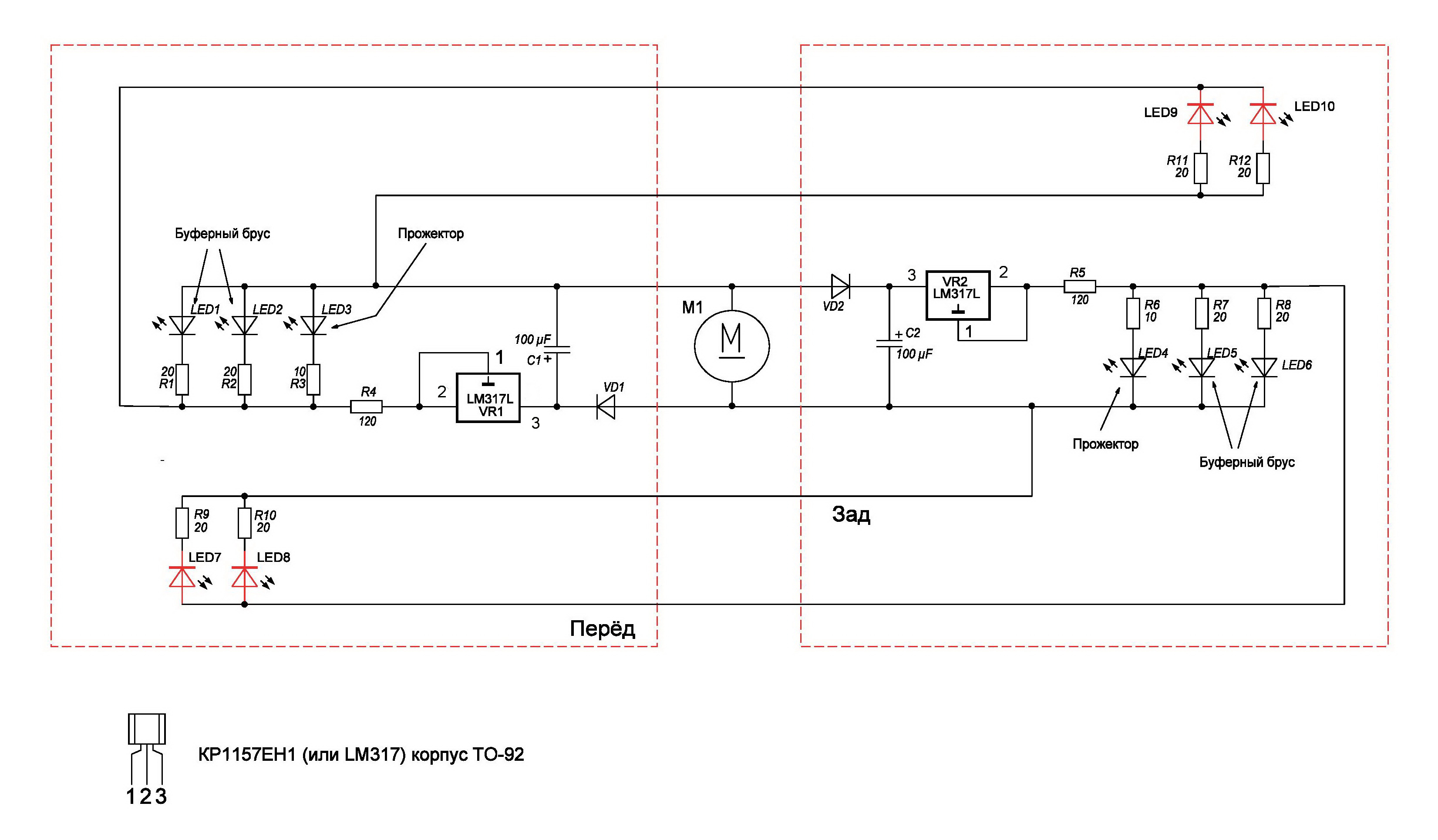

Re: BR 01, БР 01, передел реинкарнация.

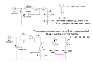

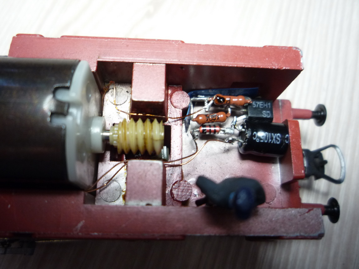

Я немного упростил схему: убрал часть деталей, т.к. места мало.
Не подсвечивает в обратную сторону, не мигает. Да, конденсаторы брал на 16В из-за габаритов, на 25В таких размеров под рукой не было. Но под аналог пойдёт, под цифру надо на 25 или 50 В
Расположение в кабине BR80:
Востаннє редагувалось 14 липня 2016, 21:59 користувачем Njkz72, всього редагувалось 1 раз.
- Повідомлень: 2587
- Been thanked: 136 times
Большое причем спасибо
Я так понимаю, на втором рисунке схема сверху свет назад? Нижняя вперед?
Что такое С1? Простите за нубский вопрос
Схема нижняя на движение вперед и назад , она одна и та же, только питание меняется на + или - Только их нужно двеT-1000 писав:Большое причем спасибо![]()
- Njkz72
- Повідомлень: 525
- Имя: Анатолий
- Звідки: Николаев
- Has thanked: 333 times
- Been thanked: 430 times
Олег уже ответил, это одна и та же схема. Различие в подключении светодиодов. Верхняя - размещение светодиодов в буферном брусе BR55, верхнего прожектора нет. Гораздо удобнее было вести проводку при последовательном подключении светодиодов.T-1000 писав:Я так понимаю, на втором рисунке схема сверху свет назад? Нижняя вперед?
Что такое С1?
Нижняя - в BR80. Здесь подключил светодиоды параллельно, но каждый через свой резистор.Для освещения вперёд -назад спаиваются две одинаковые схемы.
С1 - конденсатор, LM317 (или его аналог) - регулируемый стабилизатор напряжения. Но включённый по схеме стабилизации тока.

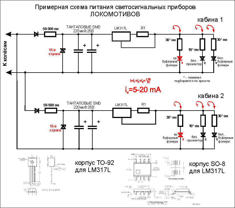

Re: Свет в наших моделях

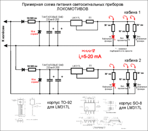

Выкладываю полную схему освещения локомотивов с краткими пояснениями.
Светодиоды LED1-LED6 - 0603 белые или жёлтые.
Светодиоды LED7-LED10 – красные. Если не нужны (в паровозах, например), то не ставим.
Если светодиоды располагаются не в корпусе фары, а в корпусе локомотива – подойдут светодиоды размера 0805 и больше.
Диоды VD1, VD2 - КД521, КД522, КД102 или аналогичные по размерам и характеристикам импортные.
Стабилизаторы VR1, VR2 - LM317 или аналоги (КР1157ЕН1) в корпусе ТО-92 или SO-8.
Резисторы R4 и R5 рассчитываются по формуле:
R=1,25/I, где I - суммарный ток через все светодиоды данного стабилизатора тока.
Т.е., если мы не ставим красные светодиоды, то R4 и R5 выбираем по 200 Ом при токе через один светодиод 2мА (у меня).
Кстати, резисторы для красных светодиодов советую подобрать опытным путём. По идее, немного больше, чем для белых. Ом 30-40, может больше. Красные лично у себя на моделях не ставил, пока не нужны были.
Если есть место, конденсаторы С1 и С2 следует брать 220 - 470 мкФ. Электролитические, а лучше танталовые SMD (для поверхностного монтажа).
Востаннє редагувалось 09 січня 2017, 20:18 користувачем Njkz72, всього редагувалось 2 разів.

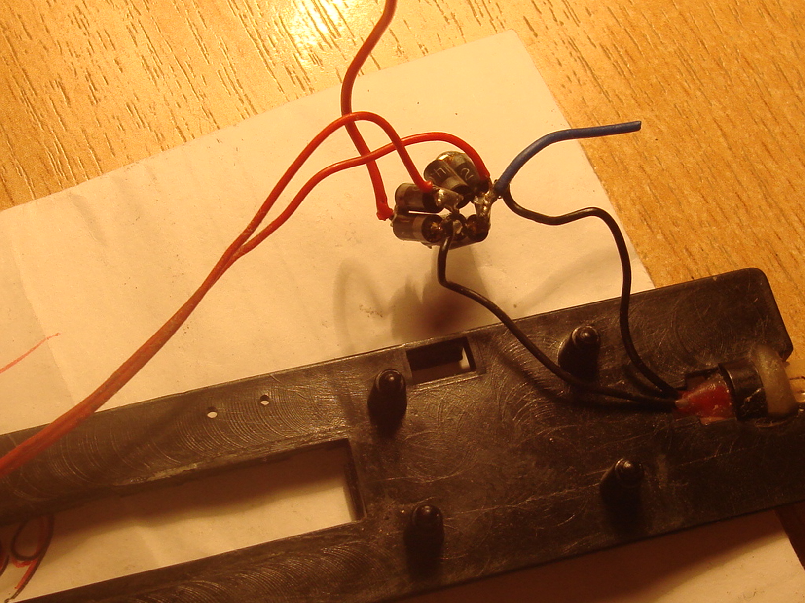

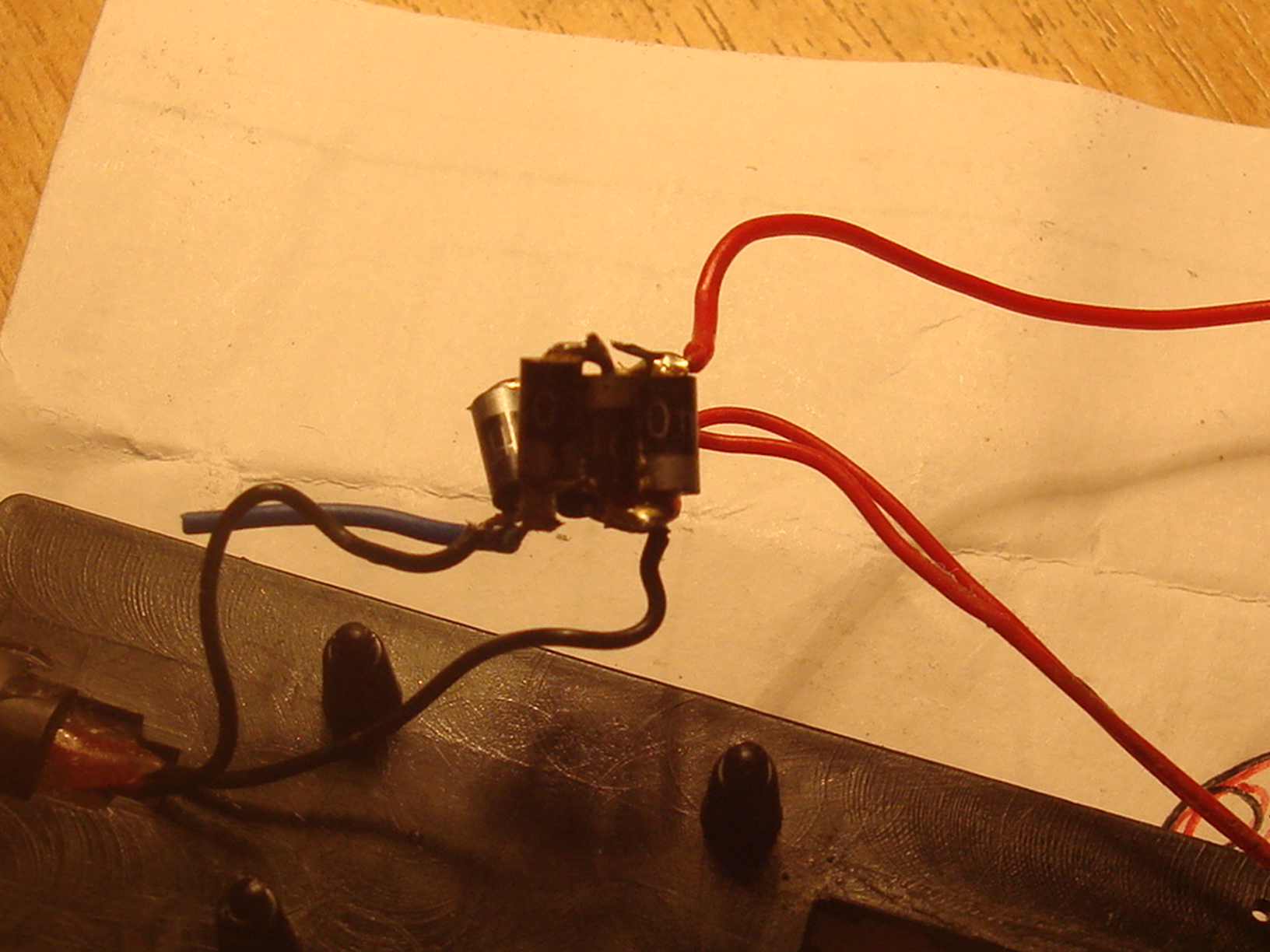

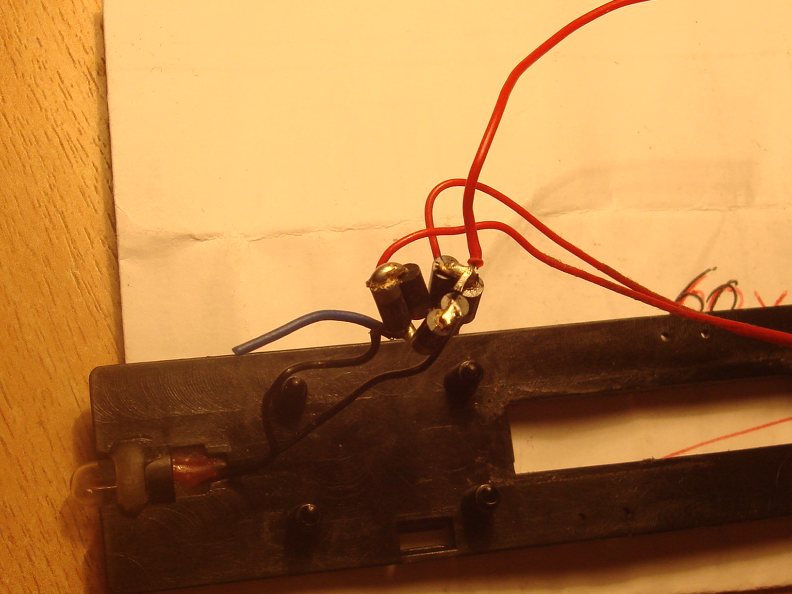

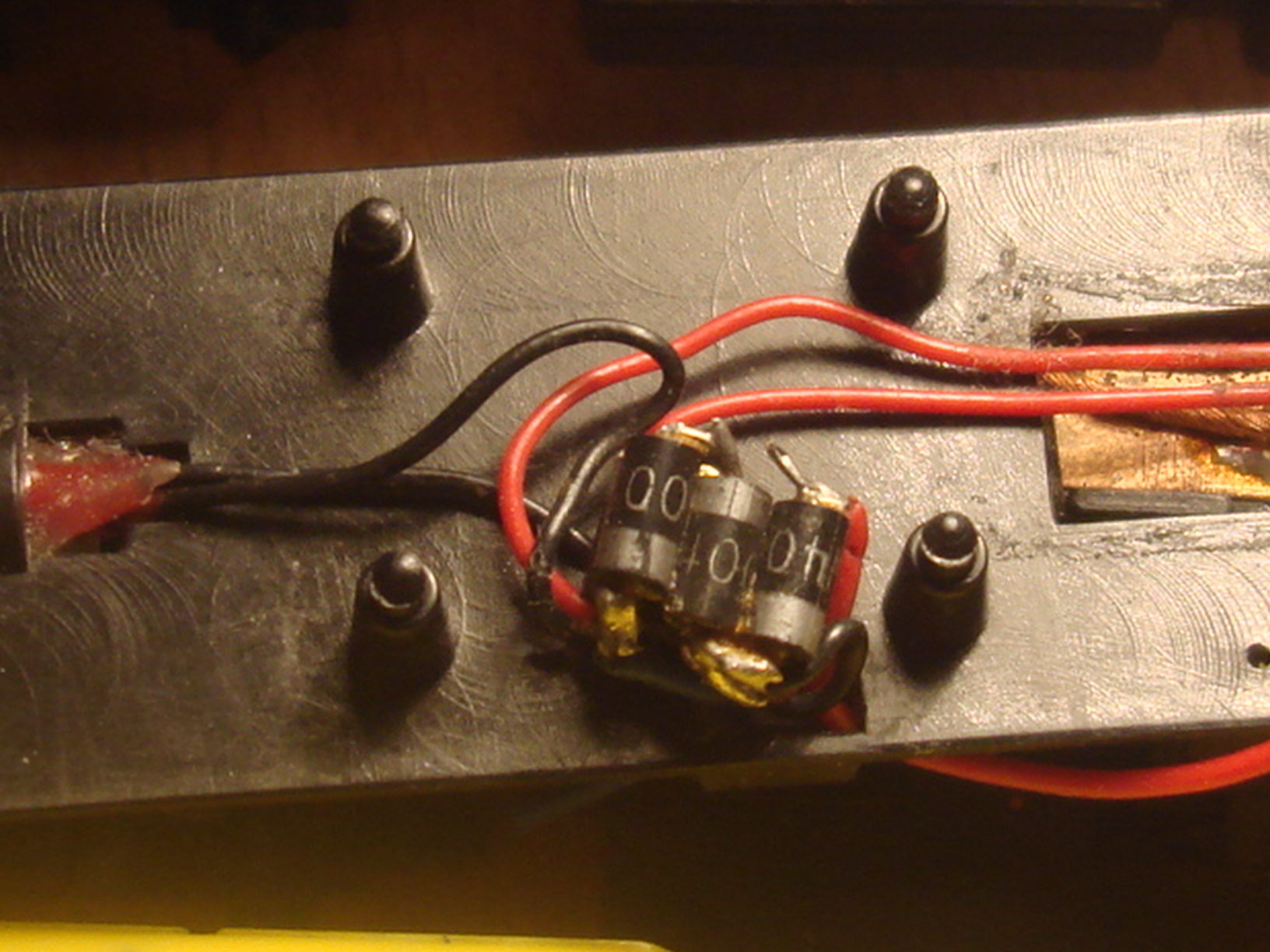

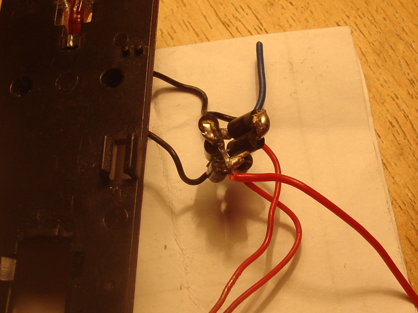

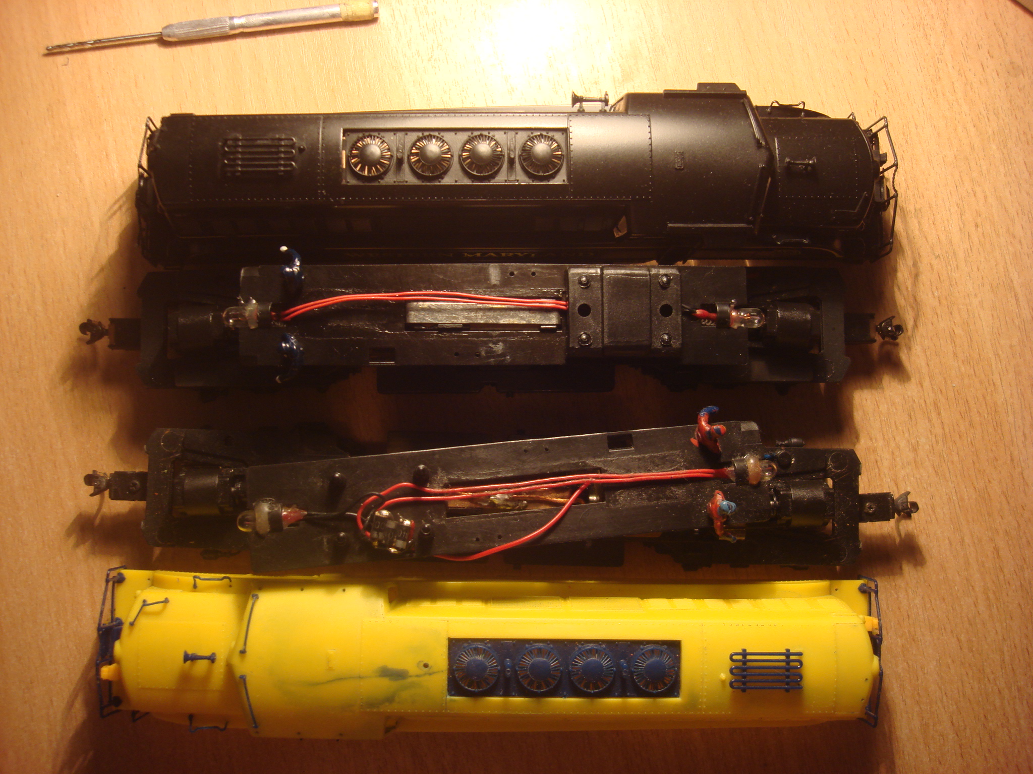

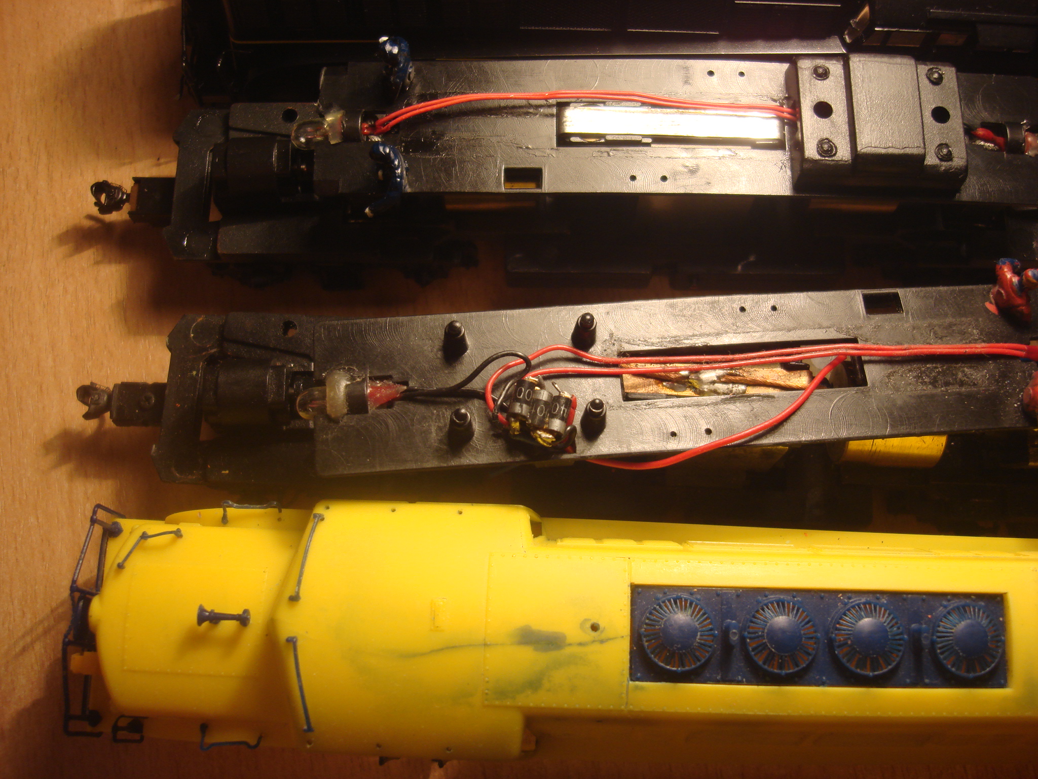

Всем привет!

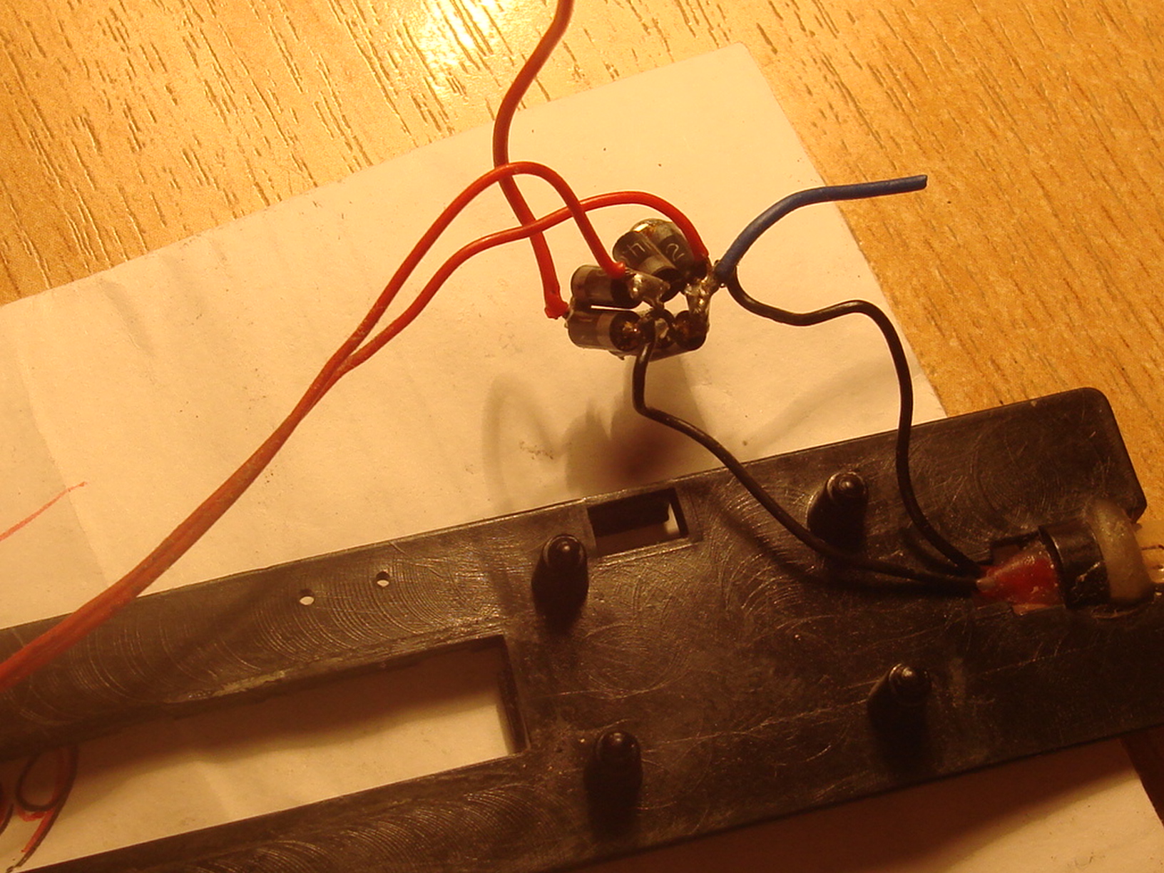

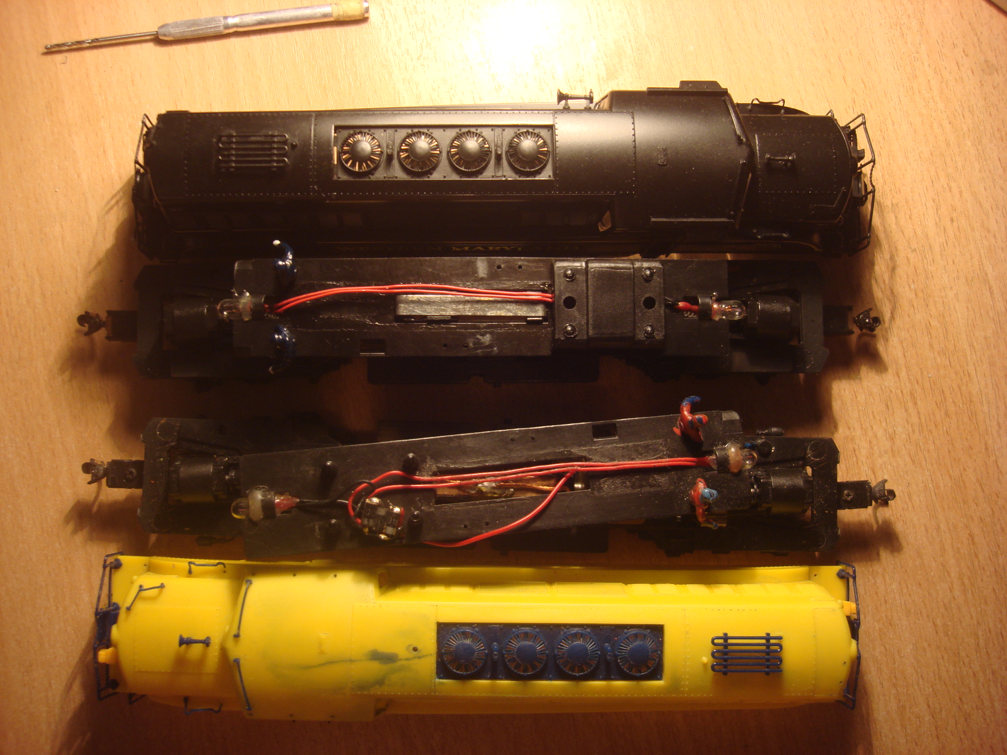

Имею в коллекции лок от Proto 2000 c интересной на мой взгляд схемой освещения. Все элементы похожи на диоды , но все же я знаю,что там без стабилитрона не обошлось
Свет выполнен на лампах, горят лампы ровным сетом по ходу движения на любом напряжении. Схема очень полезна для *паровозников* и новичков в этом деле
Если кому интересно буду стараться прочитать маркировку на радиодеталях. И немного фото
- Njkz72
- Повідомлень: 525
- Имя: Анатолий
- Звідки: Николаев

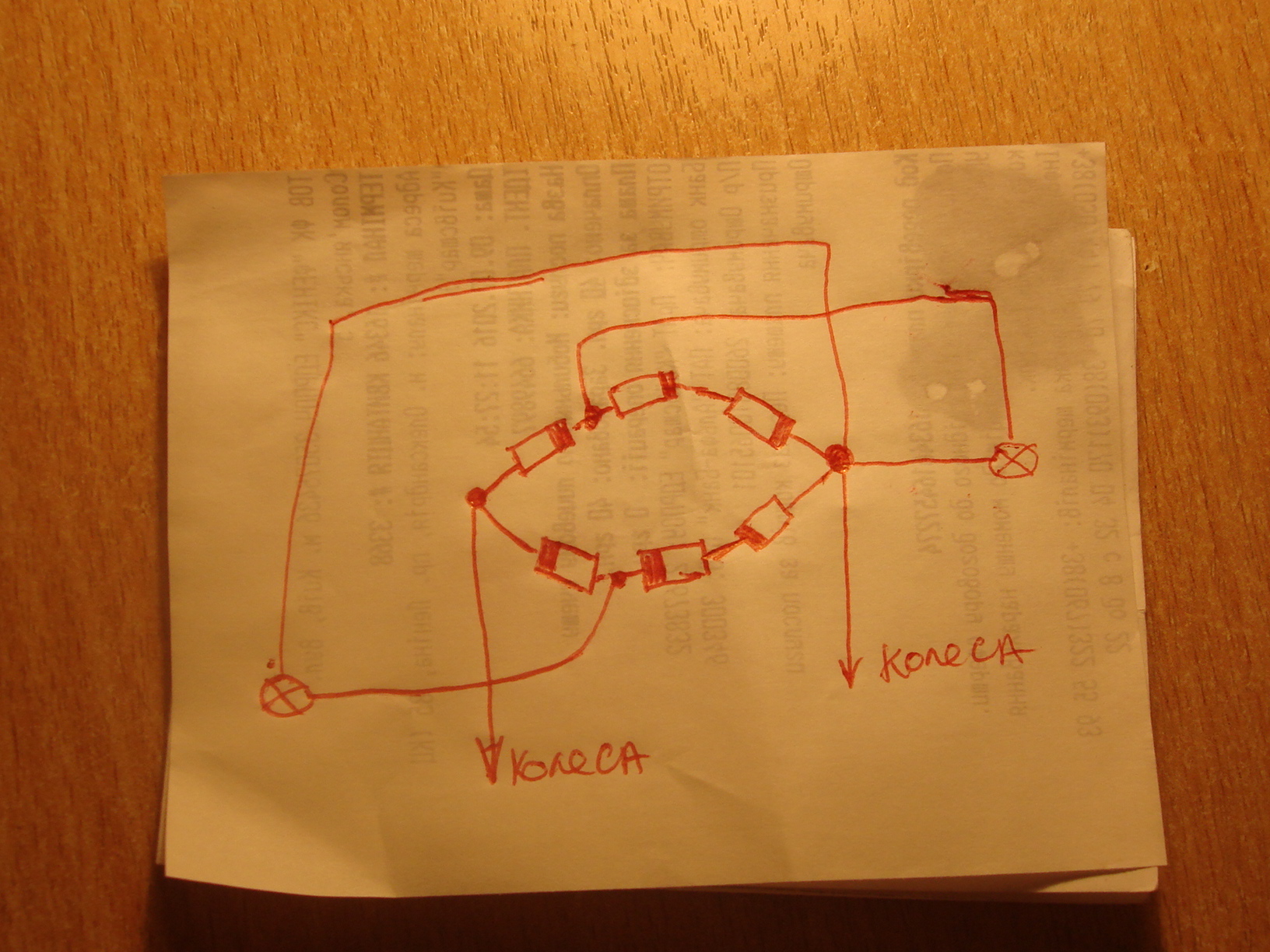

Судя по первому фото, в схеме только диоды 1N4001 - аналог КД102, КД522. Собрали просто диодный мост, а где то ещё стабилизатор спрятали? Тогда почему только три диода, где ещё один? Или больше ничего нет? Надо всю схему подключения ламп рисовать.
- Олег
- Повідомлень: 1437
- Имя: Олег
- Звідки: Александрия Египет
- Has thanked: 432 times
- Been thanked: 103 times
В схеме шесть диодов 1N 4002. Если выйдет провернуть фокус на светодиодах и без блымалки - будет бимба в лоб
